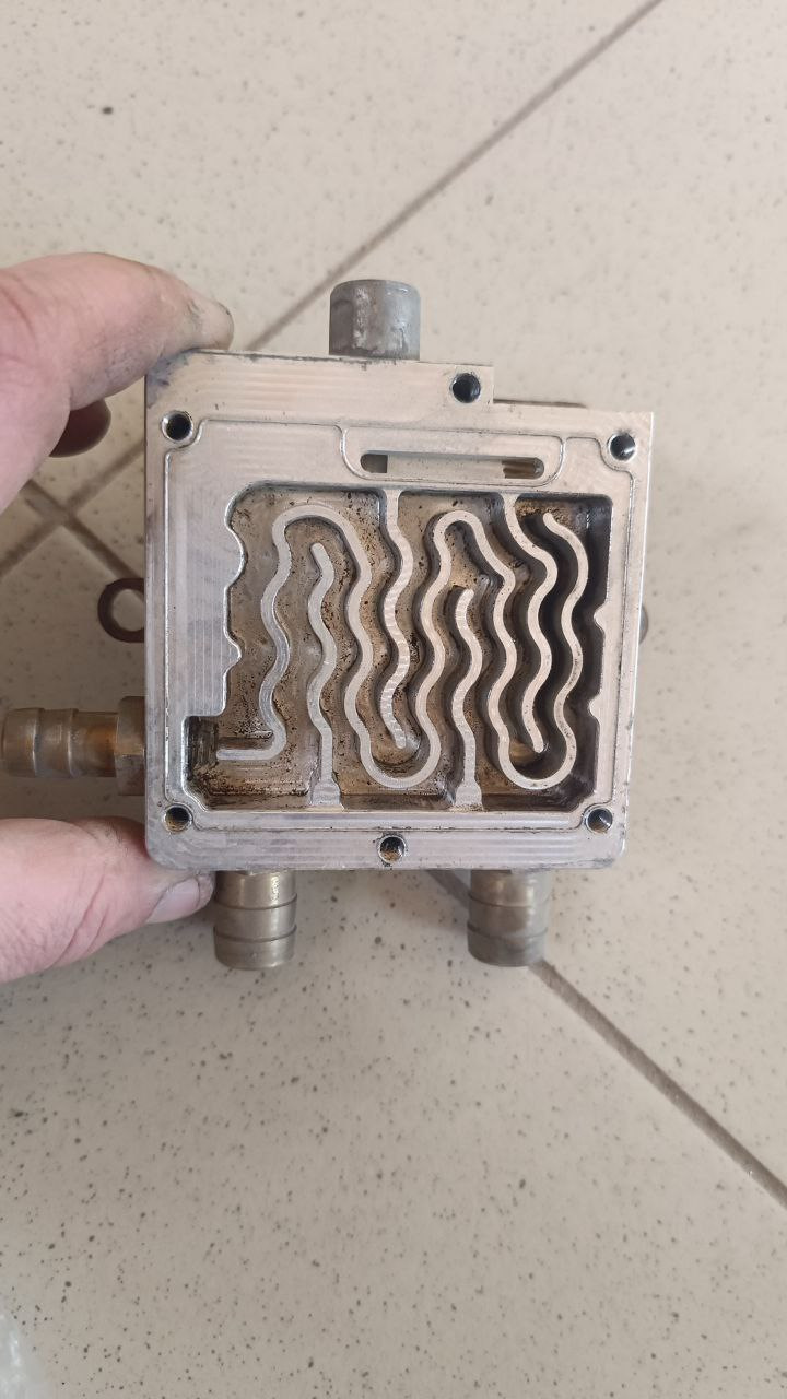

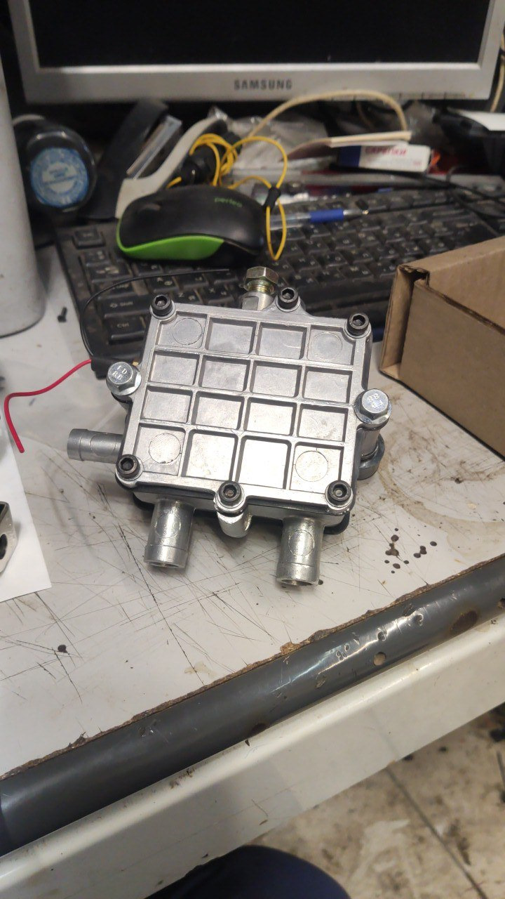

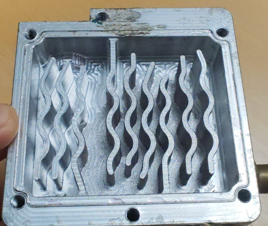

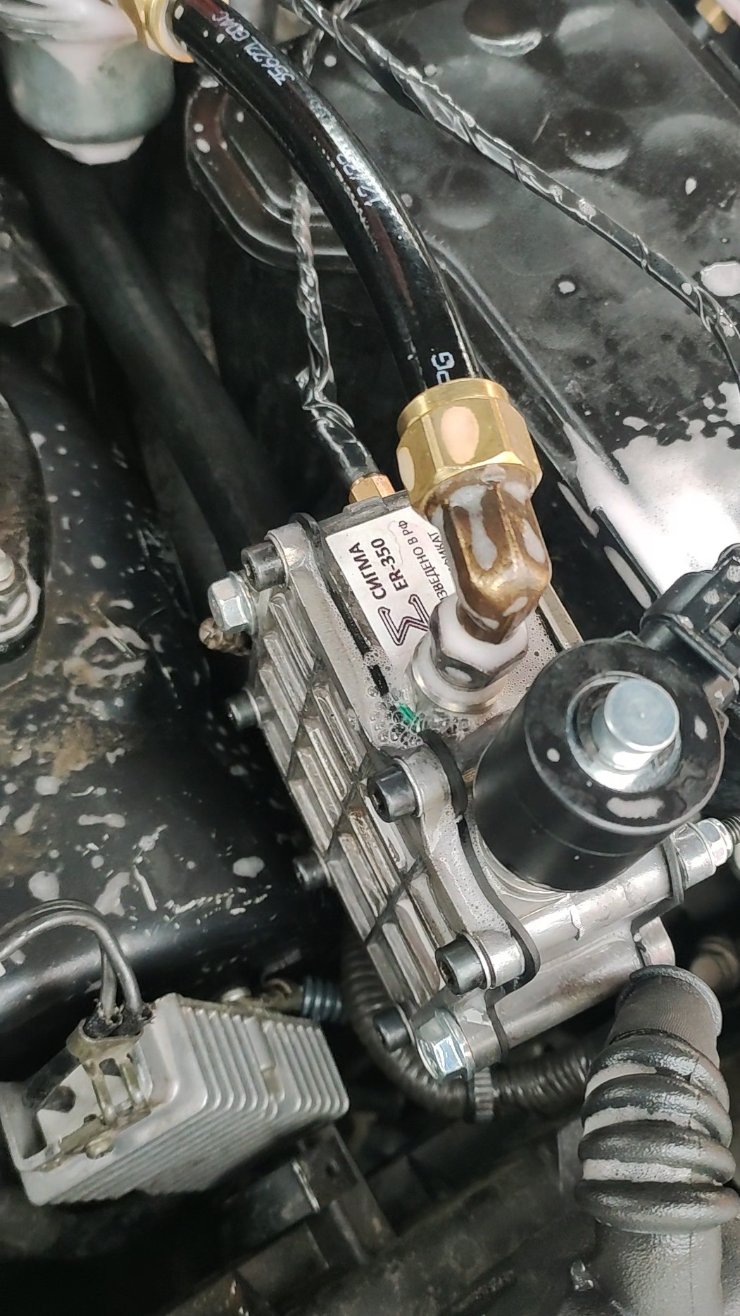

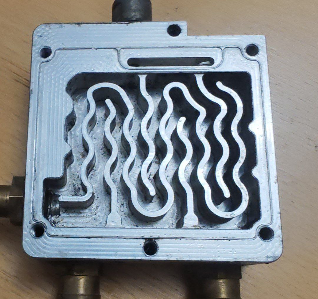

По причине профилактических работ произвел замену без проблемного редуктора гбо brc genius 1500 на безмембранный редуктор гбо российской разработки sigma er350.

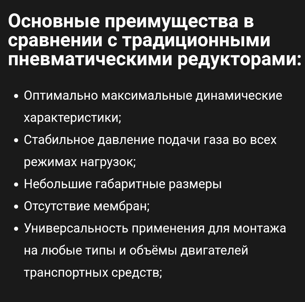

из плюсов — маленький, нет мембраны типа ресурсный, посмотрим.

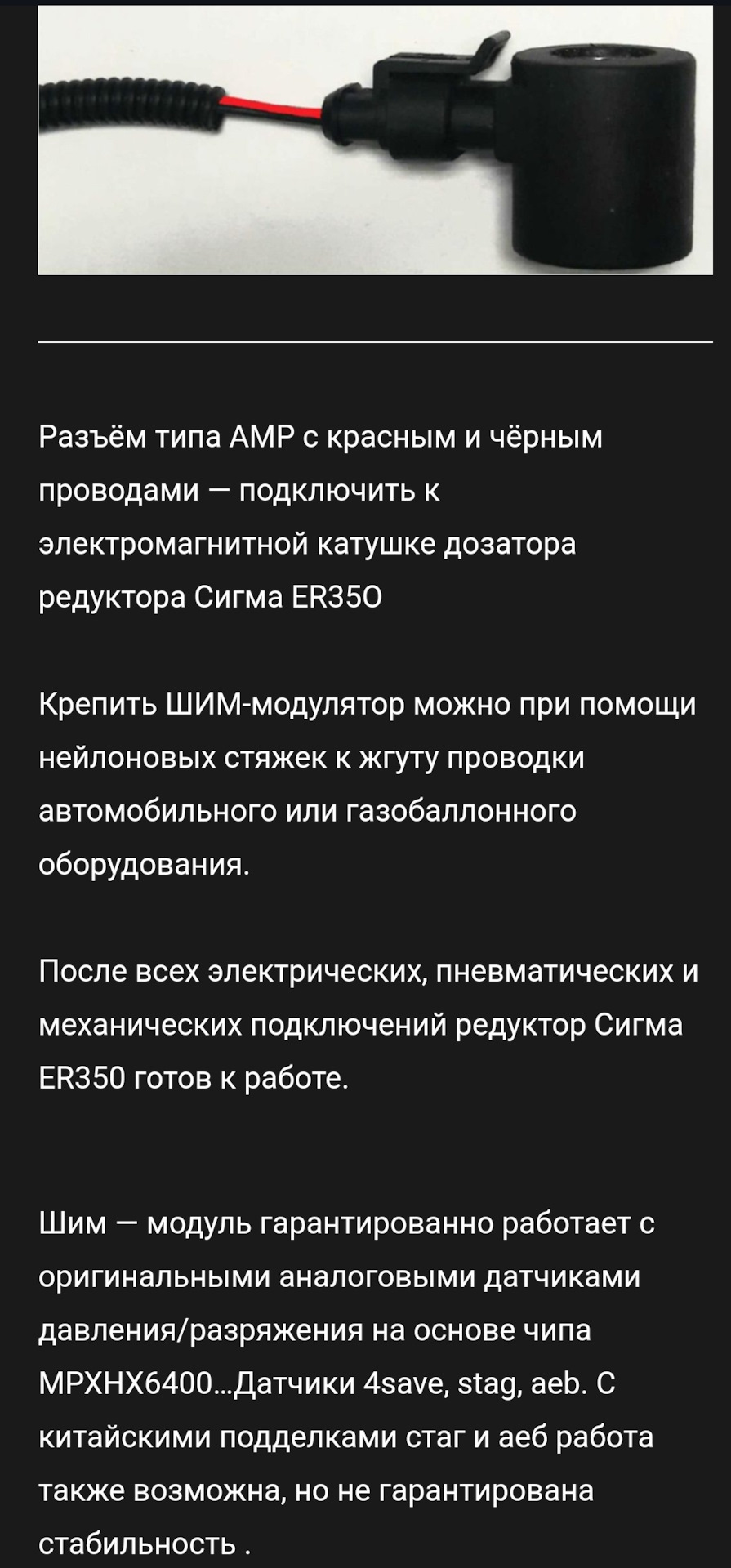

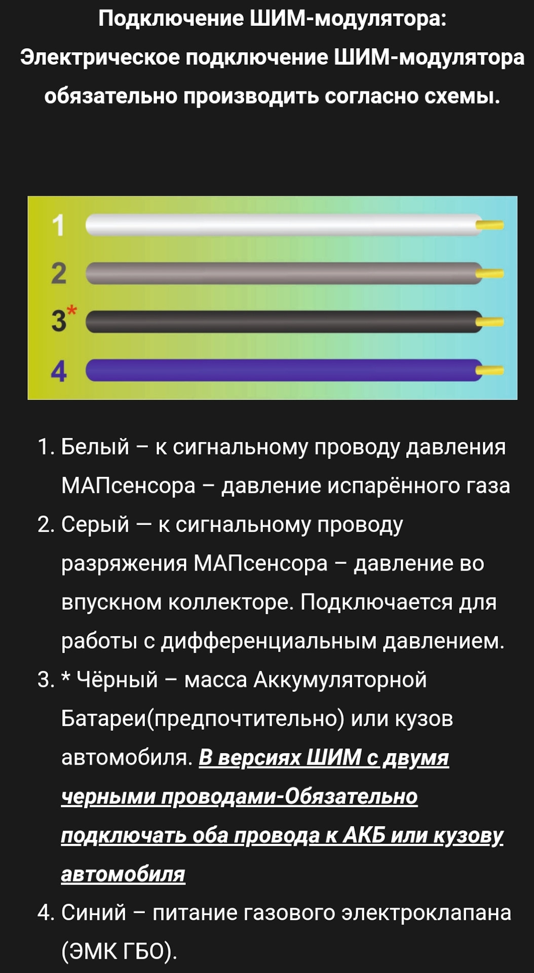

Сначало по указанию самих же разработчиков приобрел map sensor, установил в систему гбо отдельно для редуктора так как его ШИМ регулятор решает на сколько и когда открывать клапан дозатор и должен получать (цитирую) аналоговые данные, а система brc оснащены цифровыми датчиками или просто несовместим пока что с ним регулятором редуктора сигма.
и так установил, ошибся с подключением клапана, подключив питание катушки редуктора на постоянный плюс аккума, когда как надо было на управляющий плюс клапана гбо, из за чего поплавило клапан, ну ниче, оплатил замену, привезли, заменил, подключил. Заработало.
Тут под штуцером редуктора сигма начало пропускать, разобрал и заменил колечко, применил резьбовой герметик собрал, все хорошо.
после съездил на откалибровку гбо, вроде поинтереснее стало на этом редукторе.

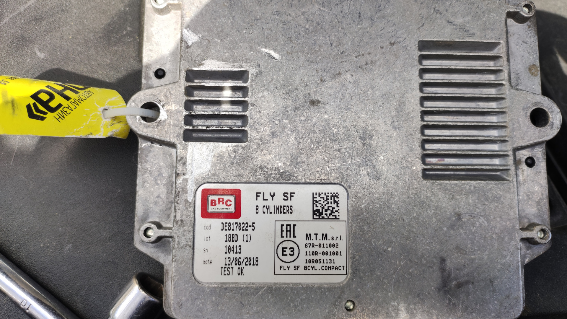

Сомнения относительно достоверности данных от китайского мап сенсора относительно датчиков brc одолели меня и решил попробовать подключить ШИМ регулятор редуктора сигма к своим датчикам давления газа и вакуума brc.
— Датчик вакуума brc 3 пиновый красный черный и белый ну по логике подключился к белому полагая красный с черным — плюс с минусом.

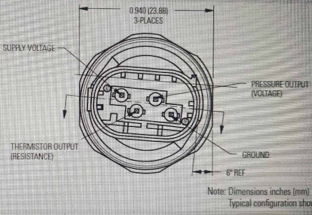

— Затем датчик давления газа brc оснащенный ещё датчиком температуры газа — 4 пиновый это 2 сигнальных давления и температуры газа и так же плюс с минусом черного и красного цвета, Подключился к зелёному проводу согласно распиновке, заработало.
Удалил второй мап пока езжу проверяю .
update:
проверил состояние топливных калибровок при китайском мап датчике относительного оригинального brc . отклонение оказались всего лишь порядка 2 % что является погрешностью.
Итог:
редуктор работает так же как родной редуктор BRC не лучше не хуже. может просто надежнее, а может лучше но совсем мало. шим регулятор сигма работает с родными датчика BRC.

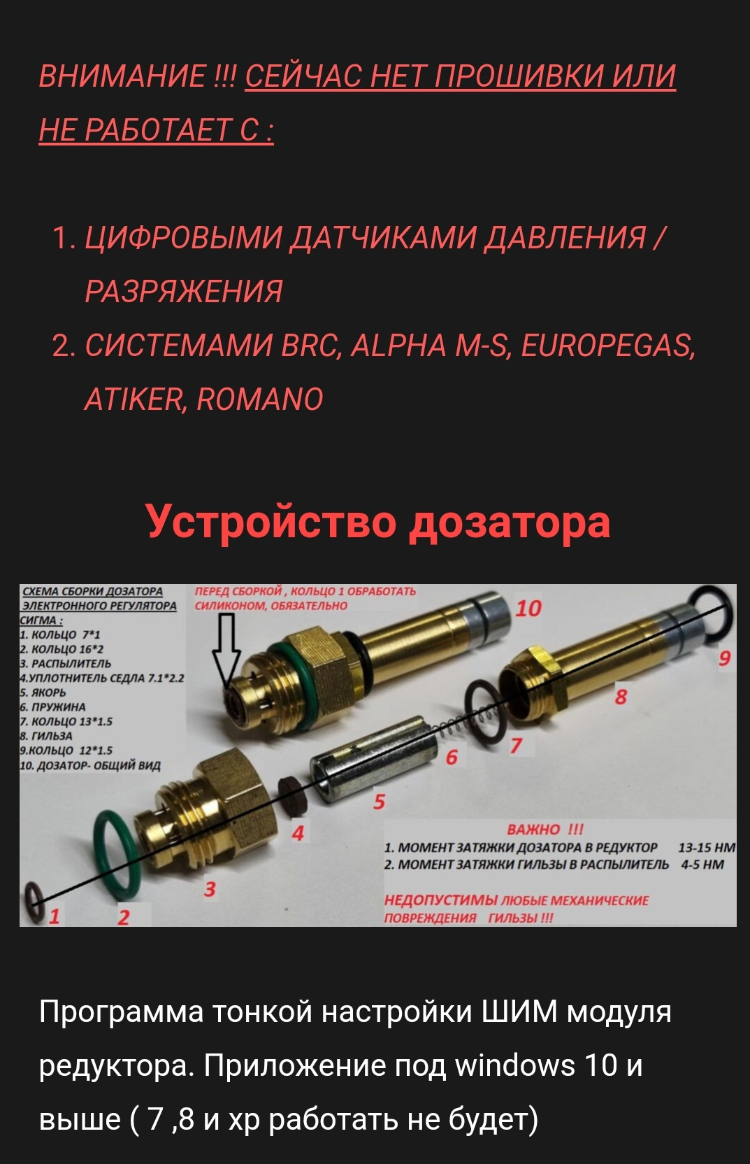

То же собираюсь скрестить brc и er350 … Хотя на сайте написано что с brc работать не будет.
Доброго времени! Ну как в итоге? Удалось ер350 с брц подружить?
Я пока не пробовал, но я думаю всё выйдет…там вся проблема в МАП датчике у БРСи цифровой а для 350 нужен аналоговый, вот и вся беда. Ставим ещё один датчик и всё должно получится.
Получается надо ещё аналоговый дополнительно в трассу врезать, и БРСишный на месте остается.
Совершенно верно… Но брсишный у меня старого образца, он висит отдельно, поэтому в магистраль перед рампой врежу только аналоговый.

Шим контроллер должен получать аналог сигнал, .

уаликум ассалам. brc, нормально, сразу после установки процентов на 5 лучше, после калибровки гбо brc процентов на 10-20 лучше стало.доволен стал только после настройки мозгов гбо. не нравится что второй мап нужен но свыкся.
так а в upd написано что заработало с мапом brc, — работает?
да работает.
