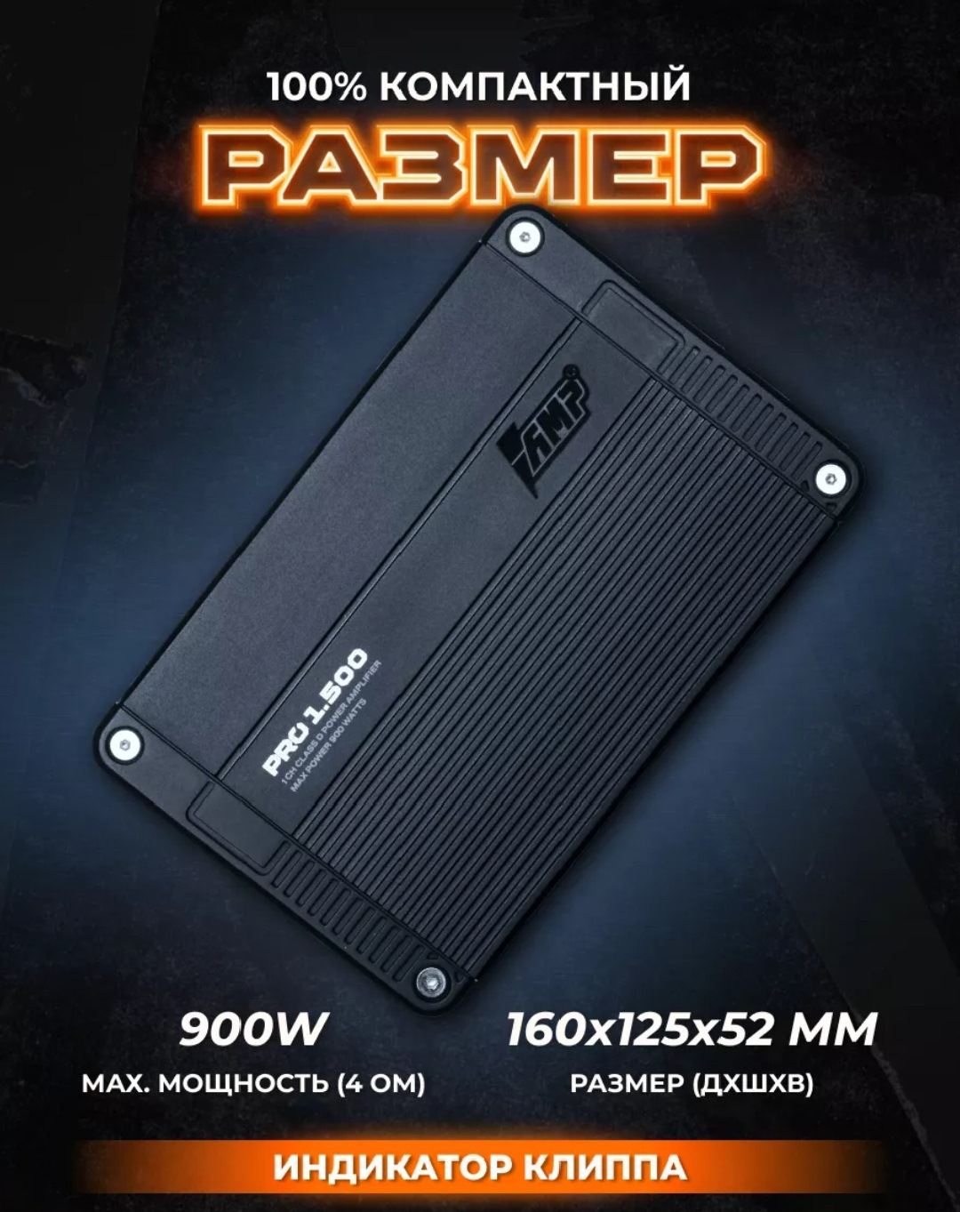

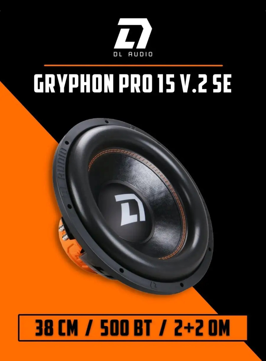

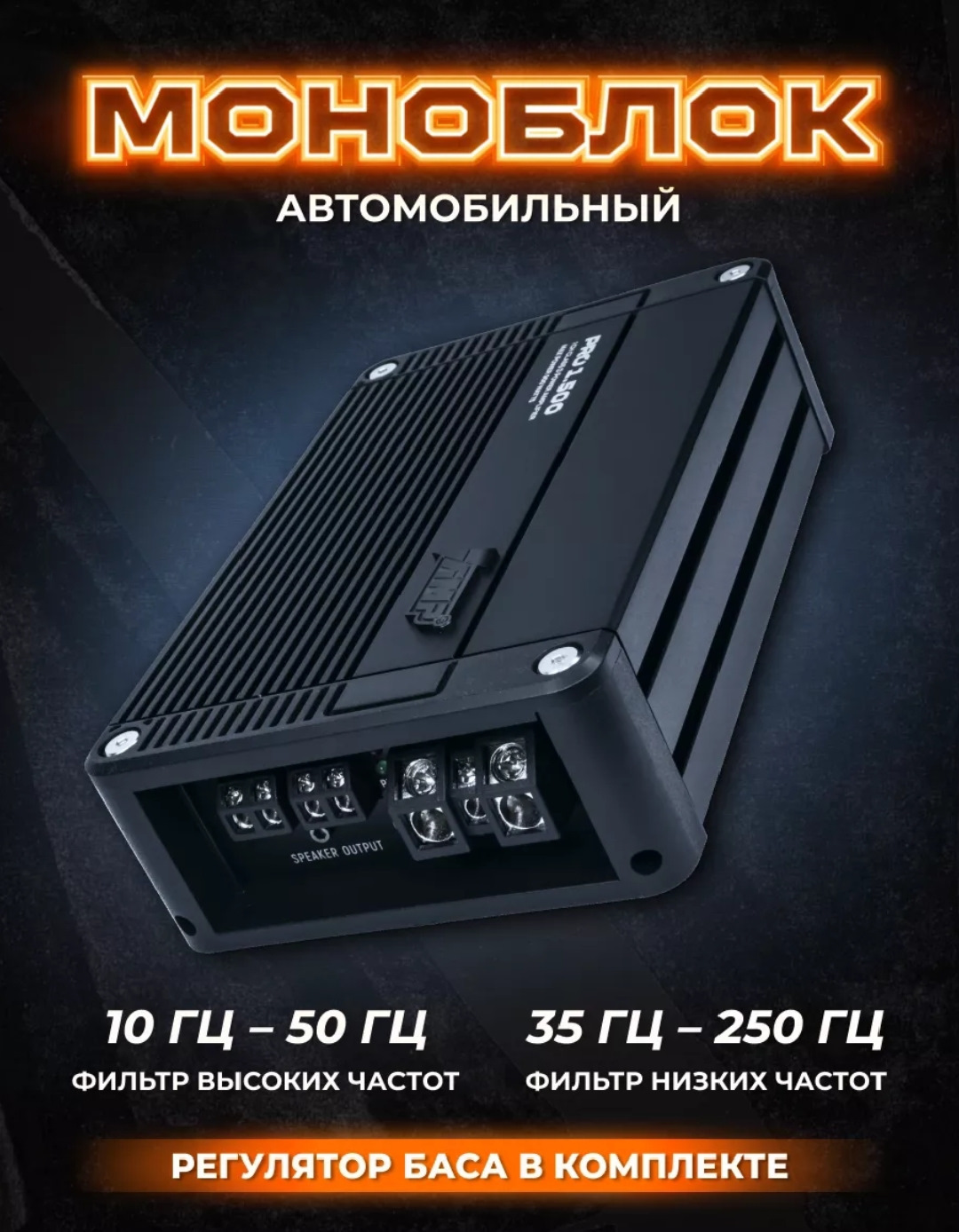

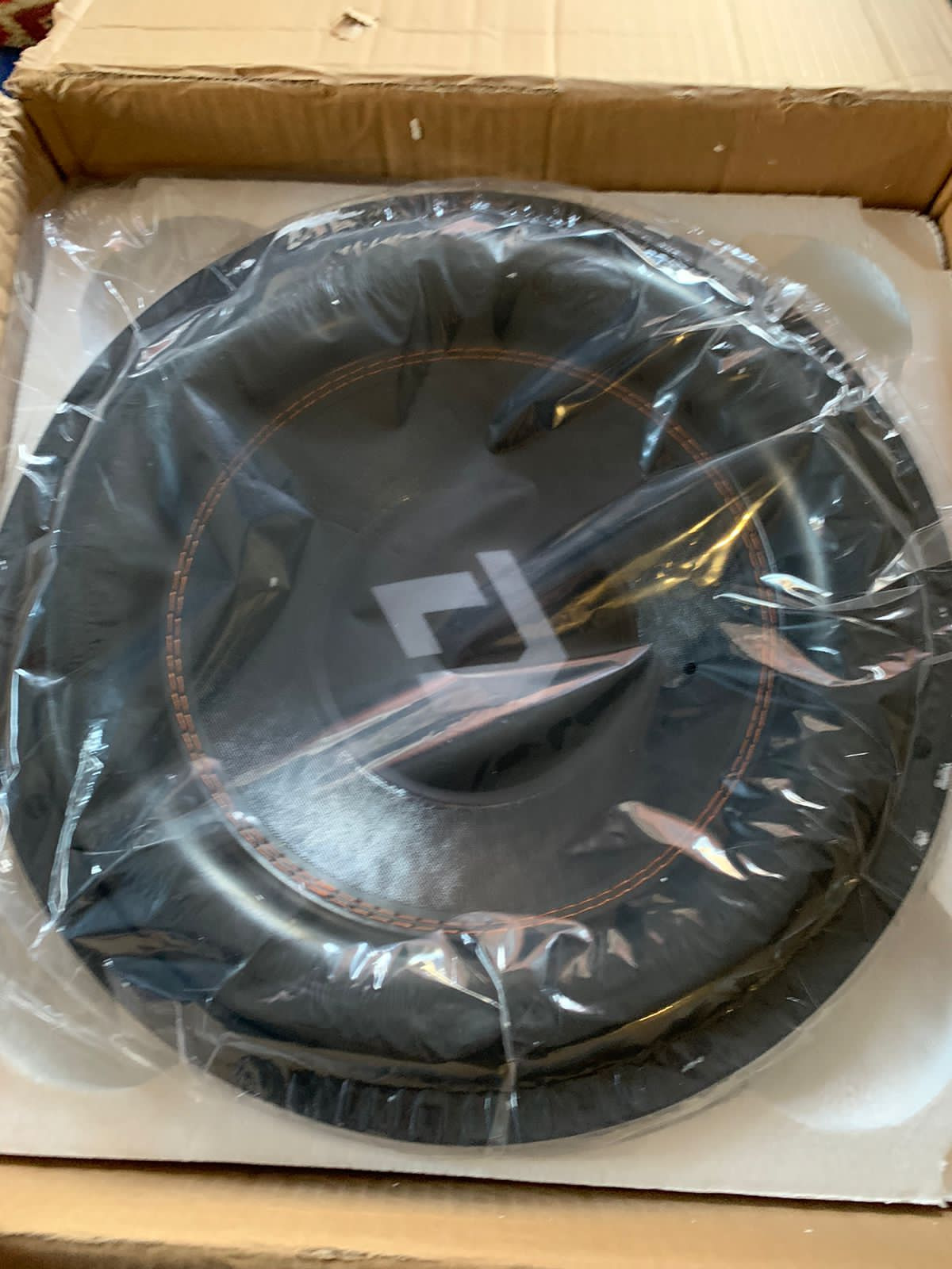

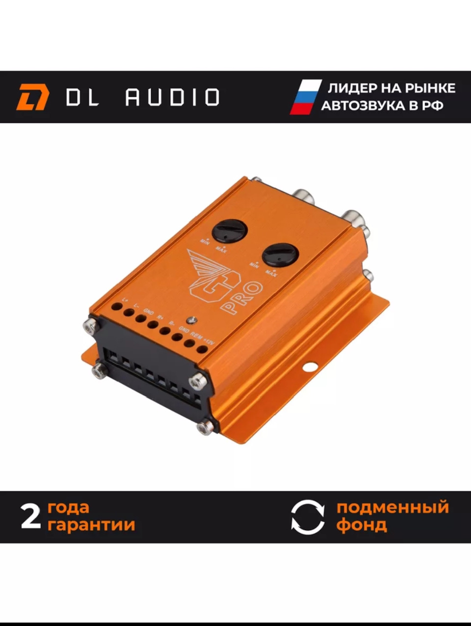

Всем доброго времени суток! Вот решил поделиться покупкой, это только первые ласточки, остальные будут завтра после завтра 😁! И так динамик* грифон pro 15 V 2 se 500 ватт 38 см в диаметре 🔥 усилитель 4х полосный молот МТ 4-60 280 на канал. Что за птица хз! Но недорогая она пойдёт на динамики 4 + пищалки название CRYSTAL хрусталь, также едет моноблок на 1 канал для сабвуфера и преобразователь. Моноблок от фирмы АМР 500 w на 1 ом преобразователь от DL сейчас фото того что пришло в живую остальное для общей информации) всем хорошего настроения и прекрасного времяпровождения)

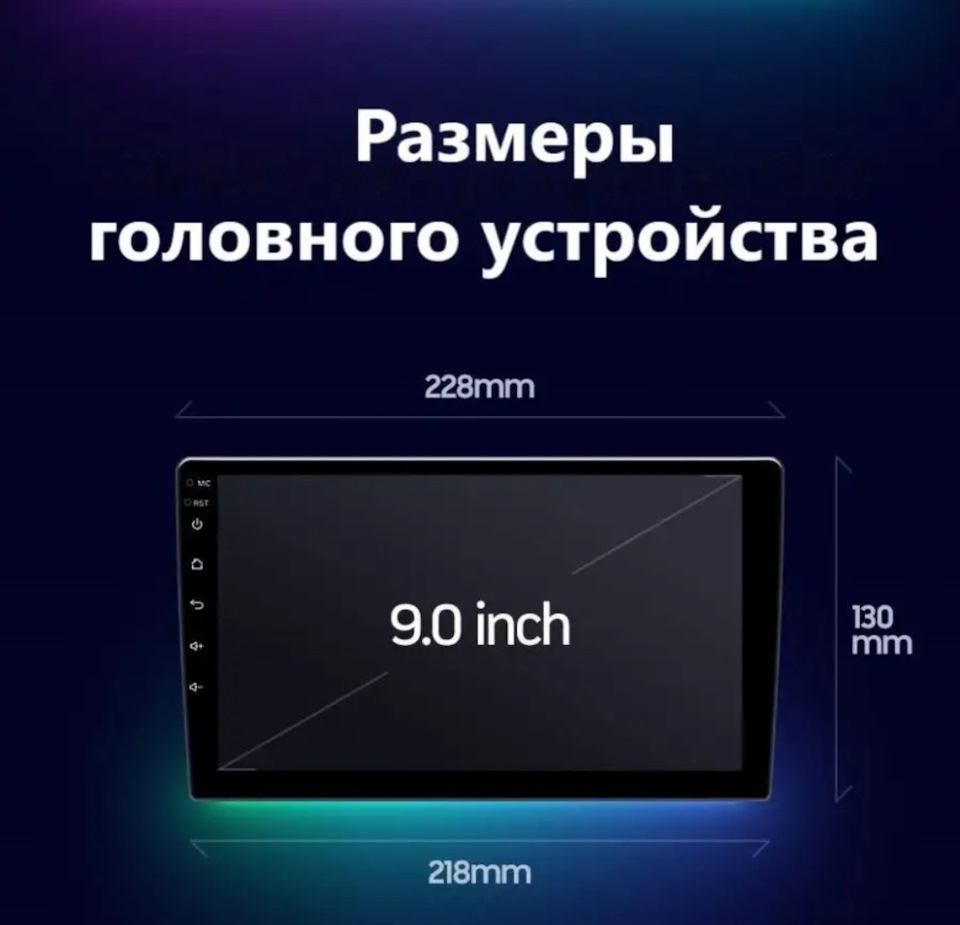

PS . и всё это будет работать от головы teyes cc3 360 (6+128) 9 дюймов

Хороший набор. играть будет не плохо!
Посмотрим) спасибо!

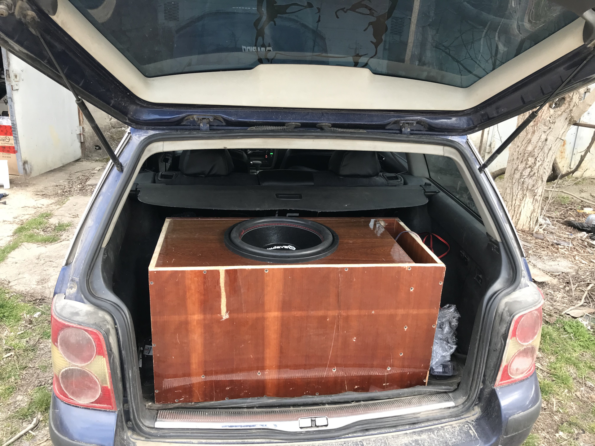

А я себе взял булаву 15) с астрахани приеду нужно будет настройку порта поднять. И потом в волгу. Короб тестовый, настройка вышла 23 гц))) хотел 25. Но видимо будет офигенная на 27. Играет хорошо, но ветра не хватает.

Моноблок как на видео нужно киловатта 2) и то скорей всего мало

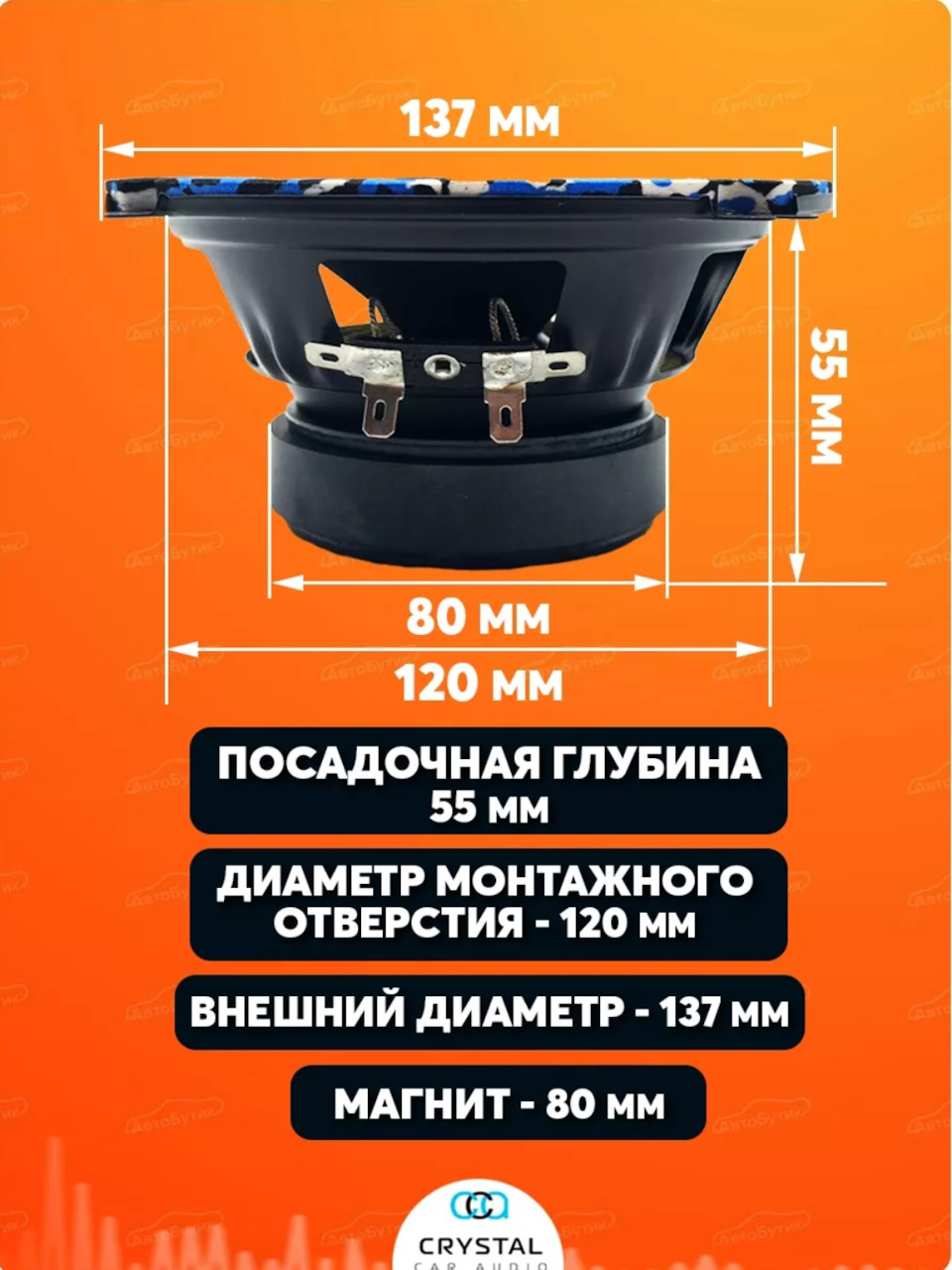

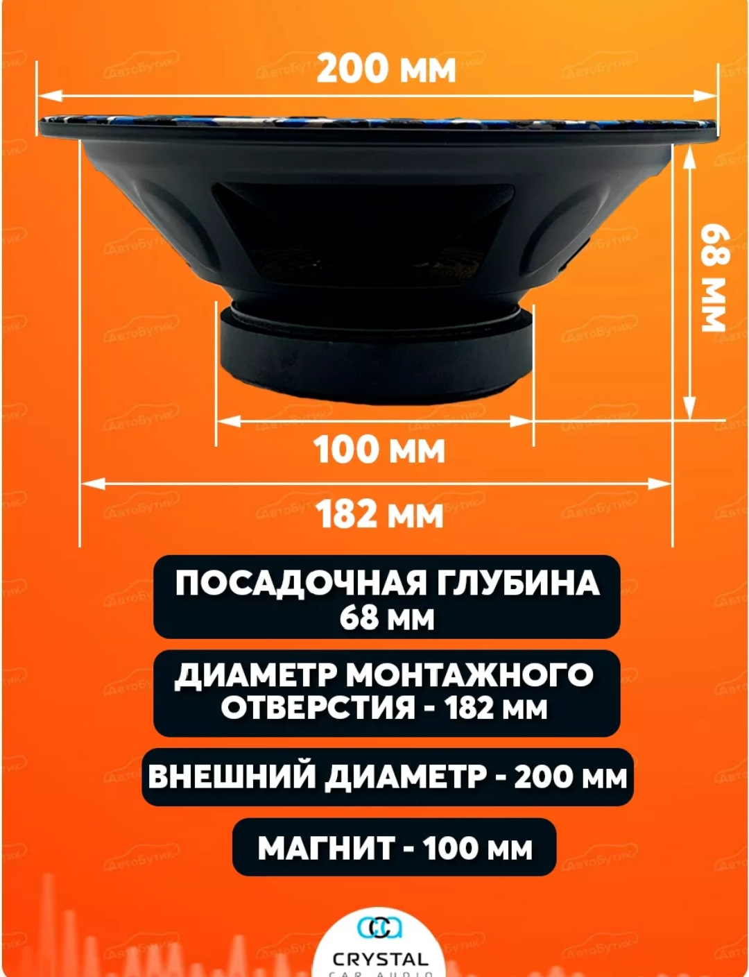

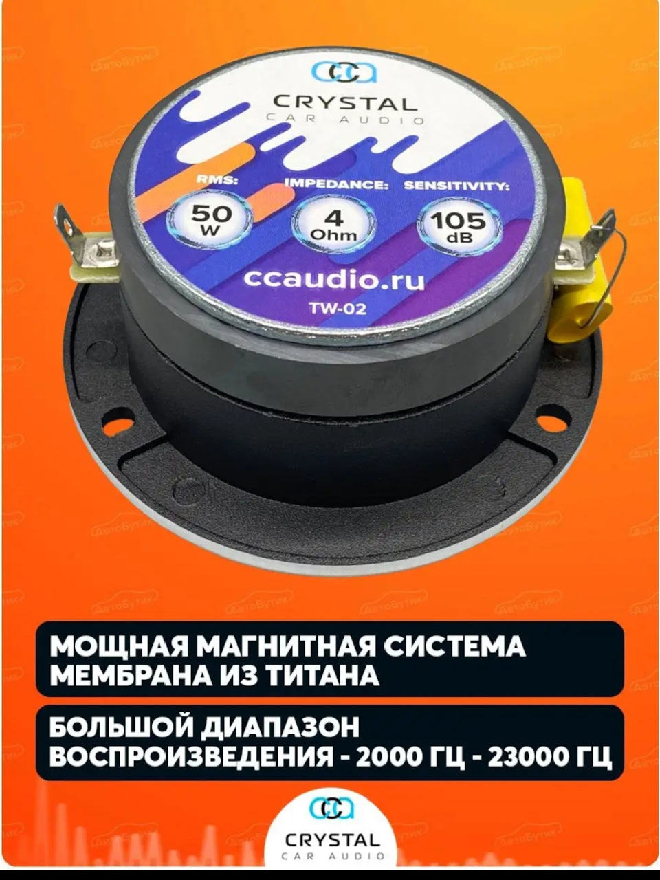

Вот, динамики взял эти о них вообще нечего не известно! Взял чисто из интереса 🤣
Я такие даже не слышал, ничего не скажу. Скорей всего копия чего-то
Вот по этому и взял) пока новое должны бороться за место на рынке

Динамики Crystal mr 80 CrystalCarAudio
wildberries.ru/catalog/178050270/detail.aspx
Где-то там прослушка есть! Может н******** конечно!

А блин) я же ещё преобразователь взял🤣 для саба

Здоровый короб
А 15хе так и надо. 100л + объем порта

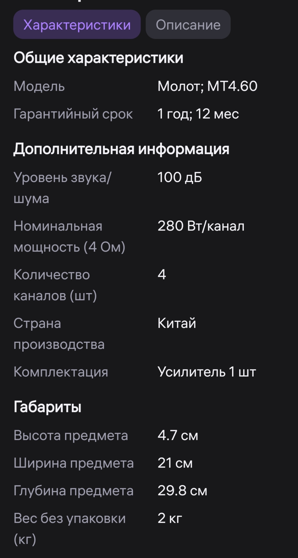

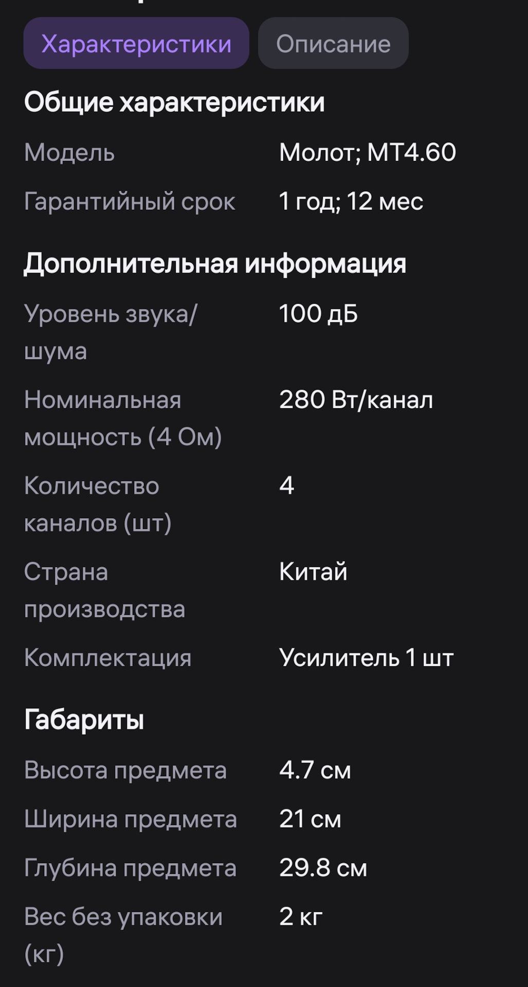

Блин при покупке у продавца весели вот такие параметры ! Что-то я думаю что меня где-то на-е-ба-ли!
ural-auto.ru/catalog/usiliteli/mt-4-60/
Это сумарно два моста столько смогут)
Как бы название усилителя уже намекает на его мощность на канал. И цена.
Короче это говно не потянет, продавец на-ебу-ет! Понял спасибо!
Играть будет нормально, но можно громче
А блин) мне кроме думаю будет достаточно и этого) вполне) если брать саб то мне с него 1/3 й достаточно как бы
Достаточно на первую неделю🤣
