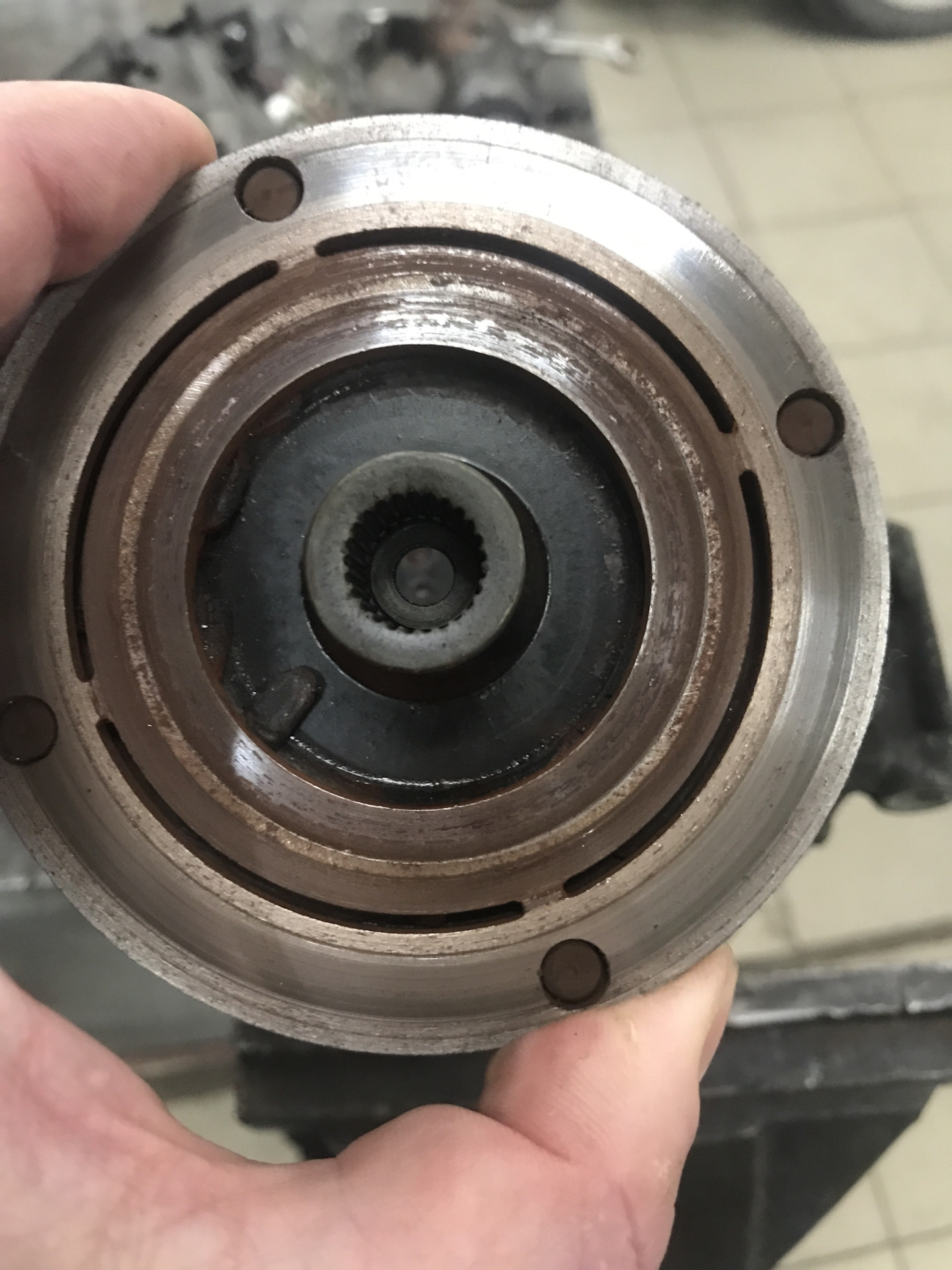

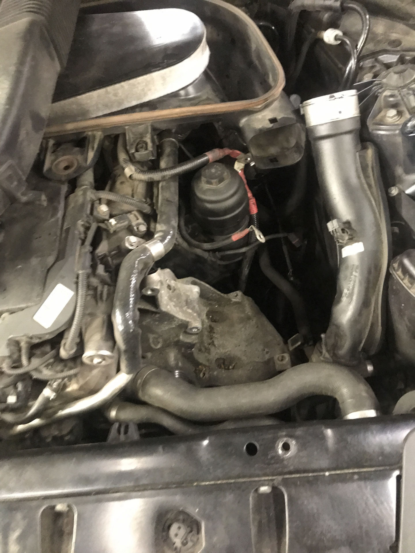

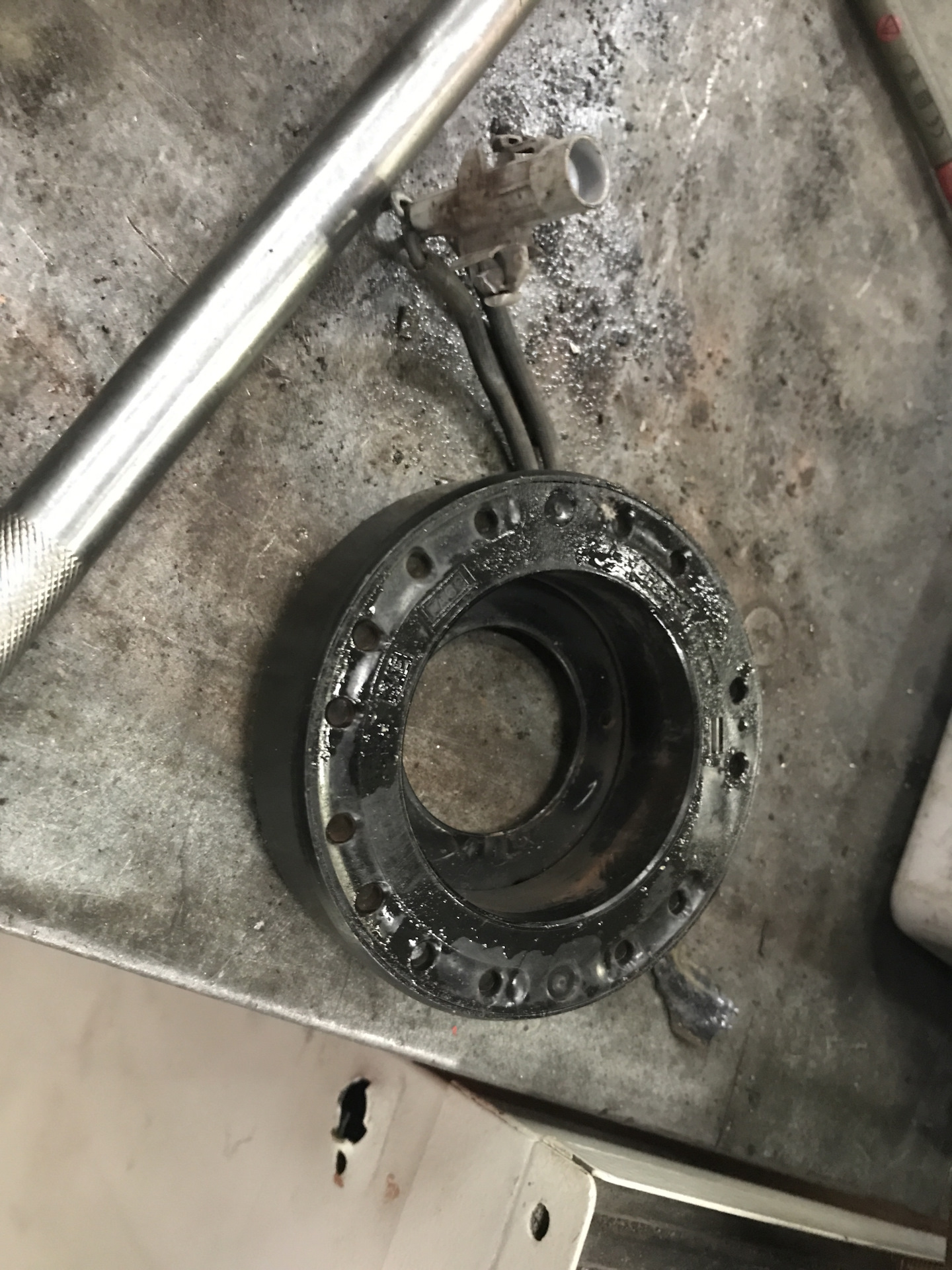

Я решил демонтировать сам компрессор и муфту.

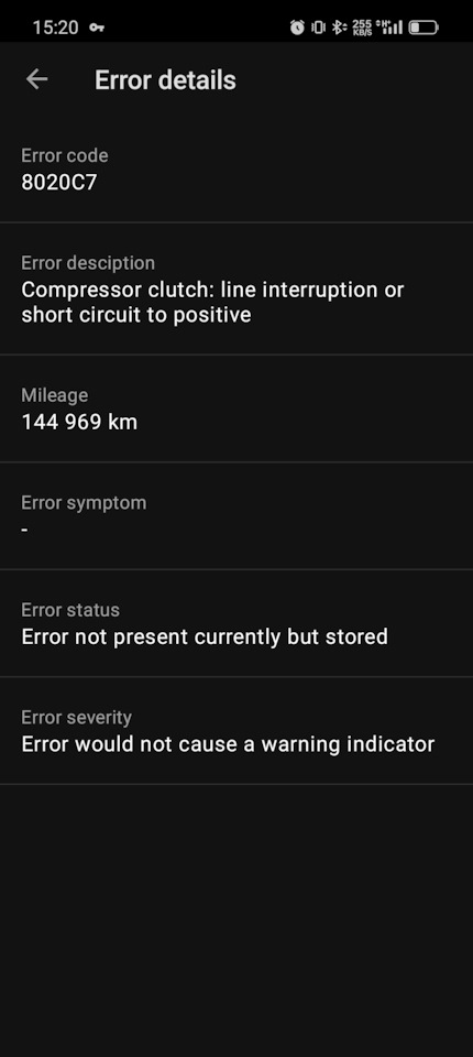

Муфта оказалось спаленная из-за подклинивания компрессора и сгоревший диод.

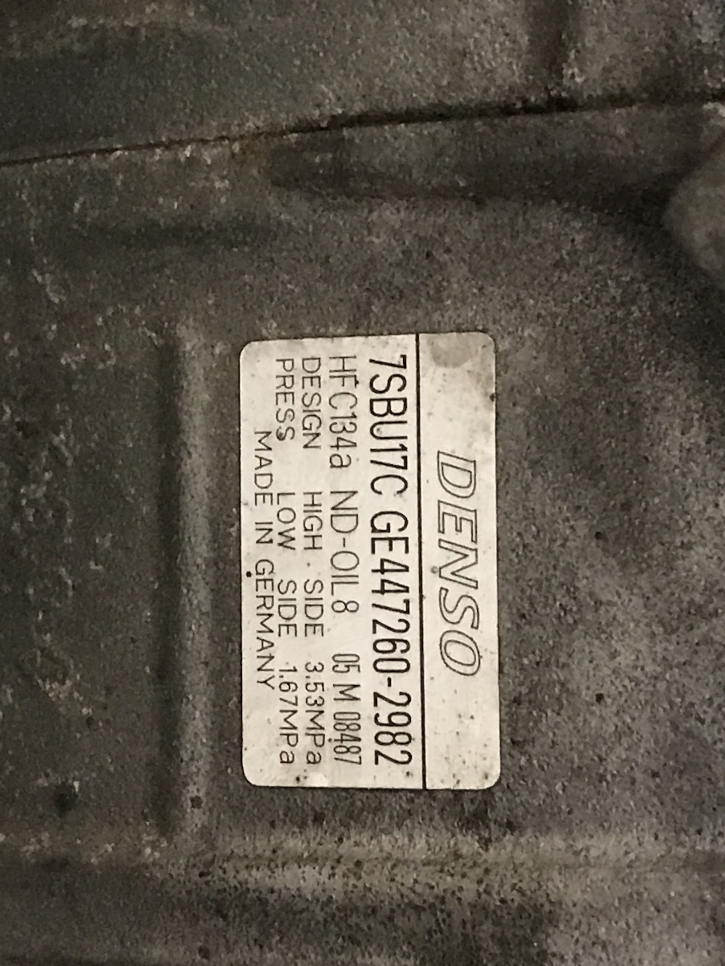

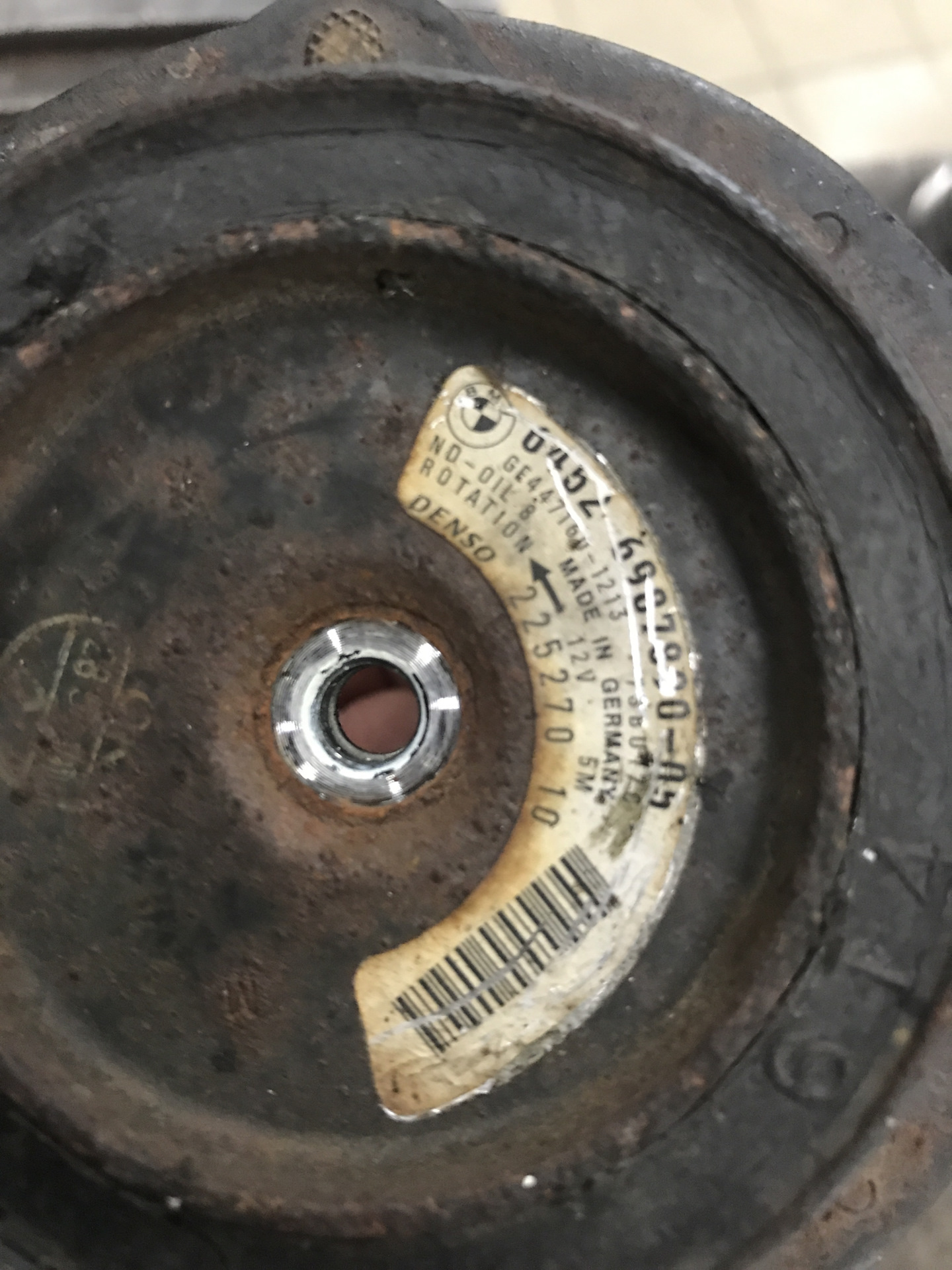

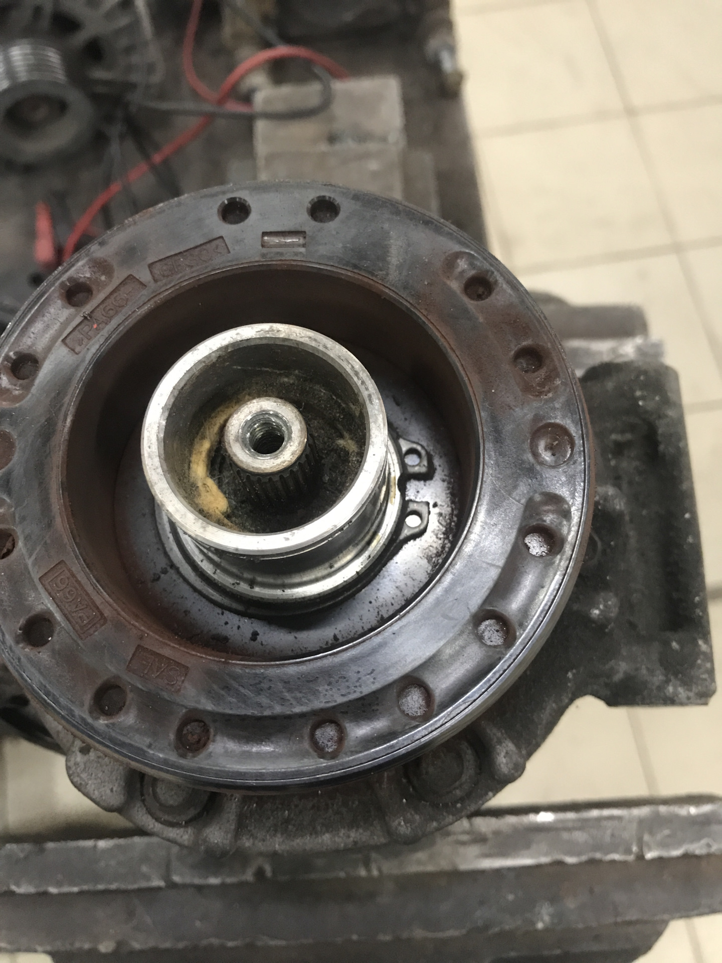

Сам компрессор отдефектовал простым способом:слил часть масла и оно оказалось чистым, как слеза, дальше в него лезть смысла пока не вижу.
Подшипник, электромагнит и прижимная часть муфты под замену.

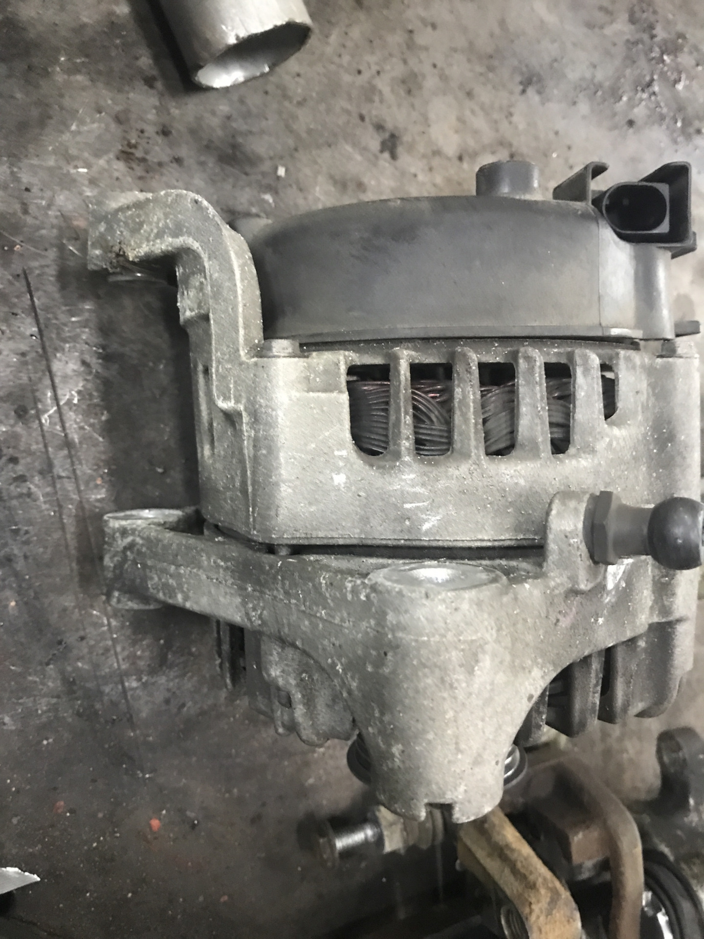

Далее все собираем, заправляем и запускаем(кстати, пришлось снимать и генератор).
А теперь почему же сгорел диод и прижимная часть муфты?Ответ очевиден:из-за высокой температуры конденсации возрастает давление хладагента в системе, вплоть до 30бар.Это вызывает подклинивание компрессора, с вероятностью разрушения его ЦПГ.А это означает сразу же-замену компрессора, конденсатора и промывку ВСЕЙ системы.Даже боюсь озвучить стоимость.
А температура конденсации повышается из-за грязного конденсатора(он же радиатор кондиционера), а также из-за заклинивших жалюзей радиатора(мой случай), у кого есть данная опция.
Сейчас буду эти жалюзи открывать вручную, отключу разъём и оставлю открытыми, они нужны только для зимы, полагаю.Ну и конденсатор под замену

Повышении давления никак не может быть причиной выхода из строя электромагнита муфты. Муфта просто издохла естественным путем. Бывает.
И 30 бар для компрессора никакой опасности не представляет, он рассчитан на большие давления, тк в районе 35 +/- бар срабатывает клапан аварийного сброса давления и после устранения причины повышения давления и перезаправки все работает как обычно.
Собственно, дяденька на видео откровенно лукавит, называя причиной всех бед некий перегрев. Перегрева в исправной системе быть не может в принципе, даже если полностью забить грязью конденсатор и отключить все вентиляторы. На системах с муфтой мозги просто механически отключают компрессор при аномальном повышении давления и все.
А вот неисправный датчик давления, который отдает в мозги неправильные показания чаще всего и является причиной перегревов и взрывов с выбросом масла.
И мыть систему без замены конденсатора практически бесполезно, с заменой стуканувшего компрессора замена конденсатора — обязательна.
Клапан аварийного сброса срабатывает на 20бар.Повышенное давление убивает (если не срабатывает клапан)компрессор, в первую очередь клапана(они лепестковые их просто ломает), ну и потом ЦПГ.В судовых компрессорах давление нагнетание 15-16, на 20 срабатывает защита и отключает электропитание.Некоторые защиту выставляют больше и потом разбираешь компрессор, а там вплоть до сломанного шатуна.И перегрев системы слово не совсем подходящее, скорее, увеличенная температура конденсации, то есть фреон не конденсируется, а так и идёт на ТРВ в газообразной фазе. И давление растёт, холодпроизводительность уменьшается.
А вот понятие «перегрев» на самом испарителе существует и контролируется этот перегрев с помощью клапана ТРВ.

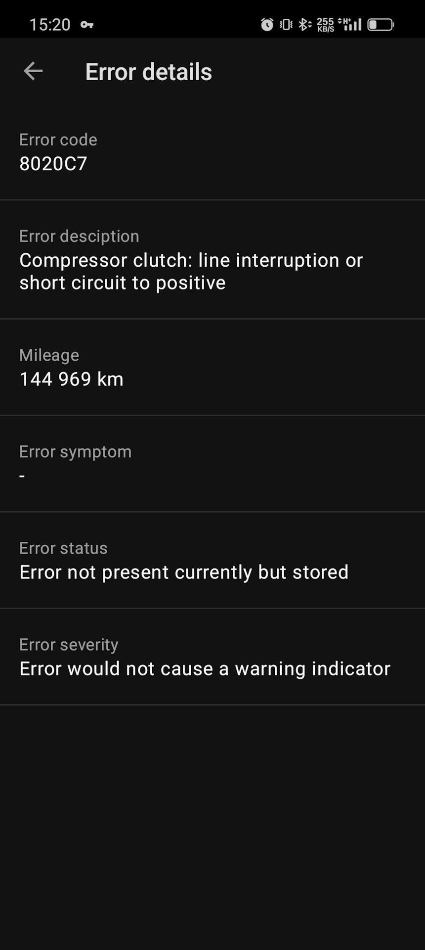

у меня тоже по муфте выскочила ошибка
