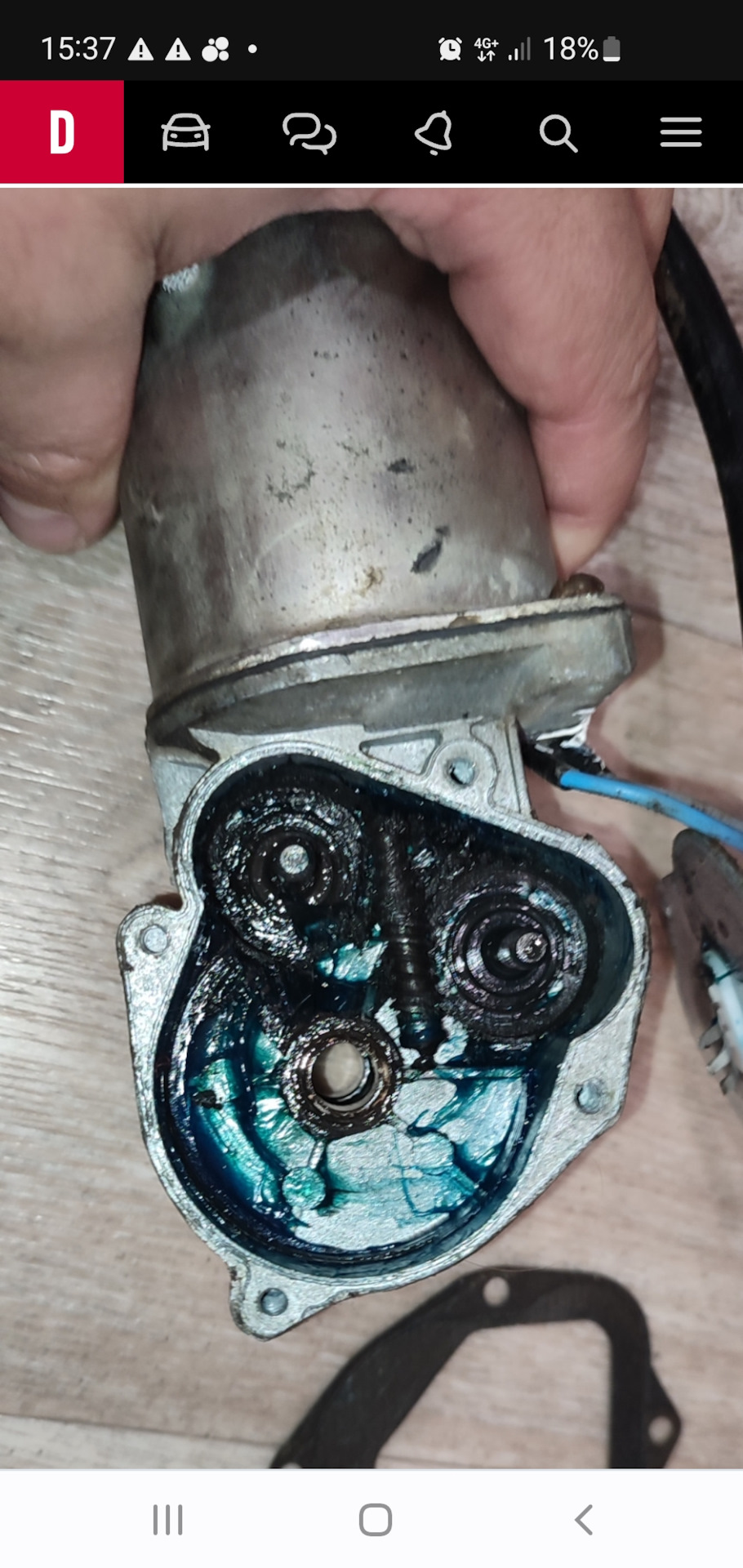

Проблема :слетала тяга с шарнира, водительского дворника. Можно конечно купить новую трапецию, но это стоит денег. Можно купить ремонтные втулки которые запрессовываются на горячую и долго не живут. Но я нашел- подсмотрел другой способ, более дешевый и быстрый! Включаем зажигание, включаем дворники, ждем когда дворники взмахнут и выключаем зажигание Теперь дворники, стоят как надо. Берем сверло примерно 3.3 мм, засверливаем шарнир (предварительно накернив)через пластиковую втулку. Сверлим в зависимости от длинны самореза на глубину миллиметров 6- 8мм.Не пересверлите глубже. Смазываем шарнир, закручиваем саморез (Я сверлил насквозь под болтик 4мм, но в этом нет необходимости) Отремонтированная трапеция, работает у меня уже очень долго. Теперь про моторчики и трапеции стеклоочистителей! В продаже, существуют трапеции под вал 10мм старого образца и под вал моторчика, 12мм. Если вы не знаете какая у вас трапеция, то можно ориентироваться по цвету моторчика. Если моторчик черного цвета он скорее всего с валом
d= 12мм ( но это не точно ) если моторчик не покрашен=оцинкованный металлического цвета, то он скорее всего будет с валом диаметром 10мм (но это не точно). Черный моторредуктор, надежнее (похоже по конструктиву, что они использовали импортные моторы) у меня на машине черный работает, уже 340тыщ км.
У моторредуктора, металлического цвета, часто ломаются внутри пластиковые шестеренки. Оригинальные шестеренки в продаже отсутствуют.
Делайте выводы, отом какие редукторы не стоит, покупать на разборе. Особняком можно выделить трапецию дворников фирмы валео, которая также иммеет, моторредуктор черного цвета. Валео трапеция устанавливалась на небольшую часть автомобилей ! Все трапеции взаимозаменяемые.Найти в продаже новую трапецию валео, невозможно. Китайские трапеции покупать не рекомендую.Всем спасибо!
