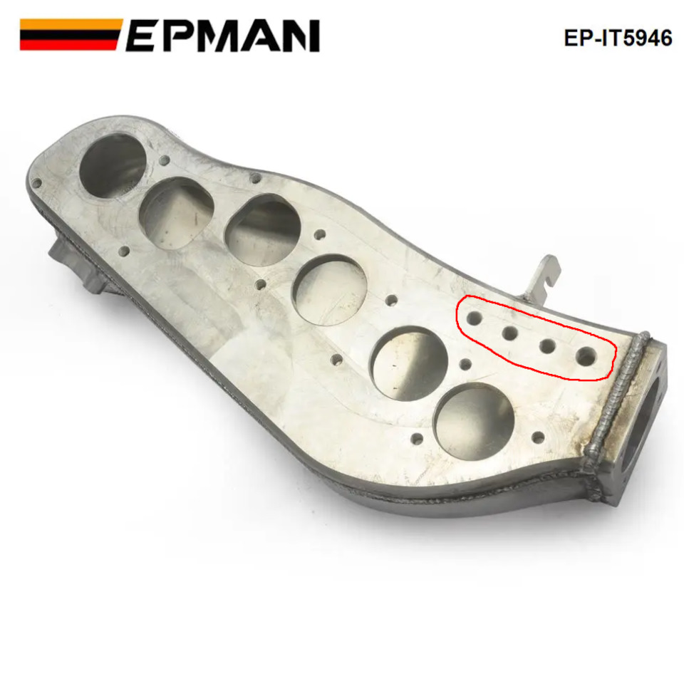

Прикупил я значит на алишке новый впускной ресивер для RB20DET от фирмы Epman, мне кажется не принципиально какой фирмы будете покупать так-как они почти все одинаковые. Успел его купить по черной пятнице за 12к вместе с доставкой, срок поставки был примерно 1 месяц :)

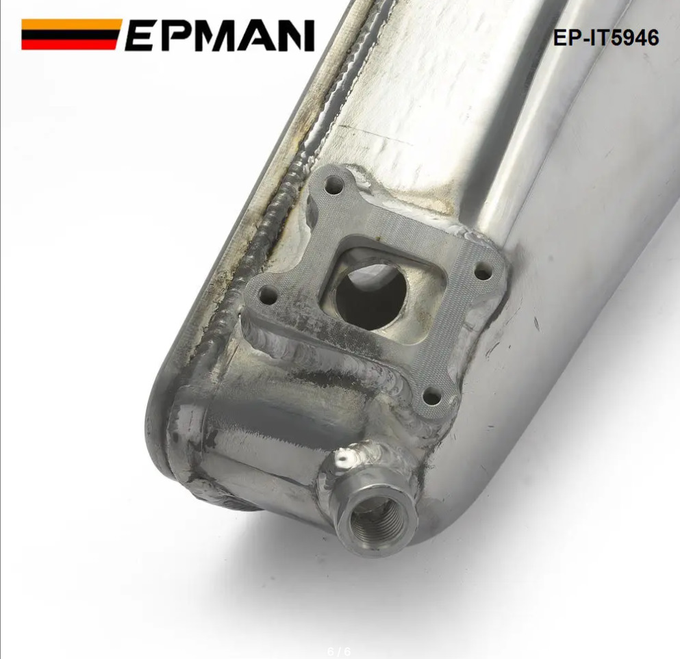

Главное понимать, что вы покупаете китайскую деталь. Которую необходимо будет не много доработать, но благо китайцы заранее сняли плоскости с прилегающей части ресивера, к ранерам впускного коллектора и на месте дросселя с кхх. Пока не перешли к установке, поговорим о том что необходимо сделать перед установкой :
1. Допилить отверстие для КХХ.
2. У коллектора 5 отверстий под вакуум. 3 маленьких отверстия с резьбой G 1/8 и 4 отверстие на G 1/4,
5 отверстие находится со стороны КХХ под вакуумный усилитель, какая там резьба я так и не понял, вероятнее 1/2 NPT
Внимание не путать с резьбой NPT, в коллекторe именно резьба G 1/8, а не NPT !
В идеале вкрутить или вварить в 3 отверстия фитинги под шланг 4мм, в 4 отверстия вкручиваем\ввариваем фитинг под шланг 14мм, а в 5 отверстие вкручиваем\ввариваем фитинг под шланг 12мм.
3. В идеале надо будет купить три прокладки :
Прокладка ресивера — 14032-72L01
Прокладка дросселя — 16175-79S71
Прокладка КХХ — 23785-40F00

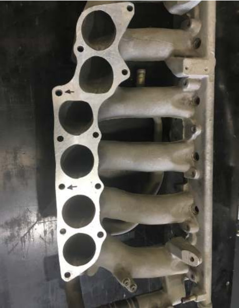

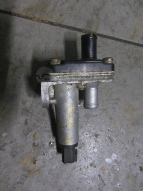

Демонтируем необходимые впускные пайпы перед дросселем и разбираем штатный впускной ресивер. Снимаем кхх, дроссель и все необходимые вакуумные линии.

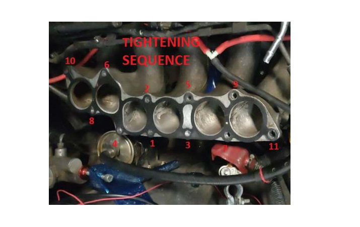

Далее необходимо взять сверло 9.5мм и просверлить все 11 отверстий, перед этим заклейте все аккуратно скотчем чтобы стружка не попала в ранеры :)
Теперь самое интересно :D
Необходимо будет подобрать или подрезать болты, еще как вариант который выбрал я — это подложить шайбы.
Болт М8 входит в наш новый ресивер примерно на 6-7 витков, исходя из этой информации подбираем болты по длине для данного ресивера. Для болтов которые отмеченные номером 10 и 9, подкладывал по 5 шайб на болт (Шайбы обычные 1мм М8 с малым полем). Болты под номером 6\2\5 использовал по 3 шайбы на болт, болт №8 — 2 шайбы, болт №4 — 1-2 шайбы. Болты под номерами 1\3\7\11 подбирал индивидуально (Они одинаковые должны быть по длине.) Болты дросселя и КХХ подходят стоковые (рекомендую промазать два верхних болта крепления дросселя резьбовым герметиком, так как отверстия сквозные в воздушную камеру ресивера)

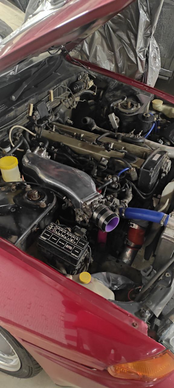

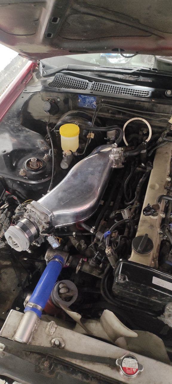

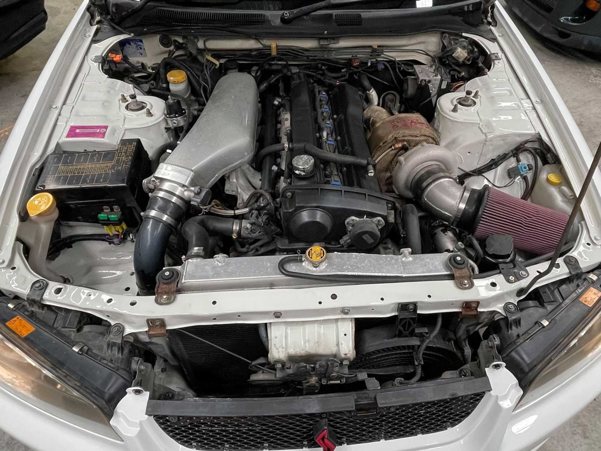

После того как крепеж для ресивера готов, накидываем нашу полированную пиявку со свежей прокладкой и закручиваем, как на фото выше. Подключаем вакуумные линии: 3-и маленьких фитинга на 4мм подсоединяем к регулятору давления топлива, блоу офф, и соленоиду буст контроллера. 4-ый фитинг на 14 мм подключаем к РХХ. 5-ый фитинг на 12мм подключаем к вакуумному усилителю тормозов. Так же надо вварить фитинг или трубку под 14мм между дросселем и блоу-оффом и подключить ее к РХХ.
Накидываем трос газа, он подходит стоковый в моем случае от R32. Далее удлиняем провода для нашего датчика положения дросселя, так как дроссель у нас теперь перенесся в другое место и штатные разъемы не дотянутся.
По охлаждению дросселя: после демонтажа стокового коллектора у нас остается три шланга диаметром 8мм, два верхних шланга я соединил, нижний заглушил.
Выглядит прилично, останется сварить новый пайп и готово!

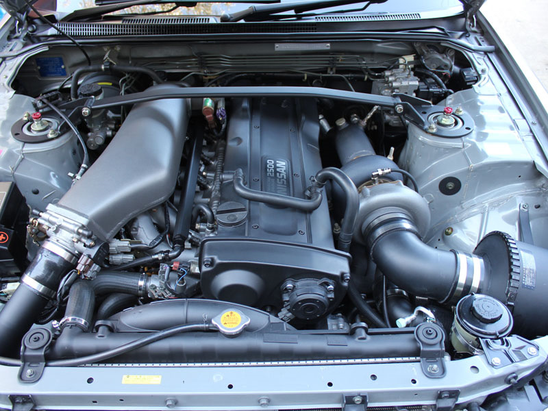

Далее красивые фото из интернета :

При установке опирался на официальную инструкцию от оригинального ресивера Plazmaman .
Оригинальный ресивер Plazmaman :
Ресивер от Epman с Aliexpress
