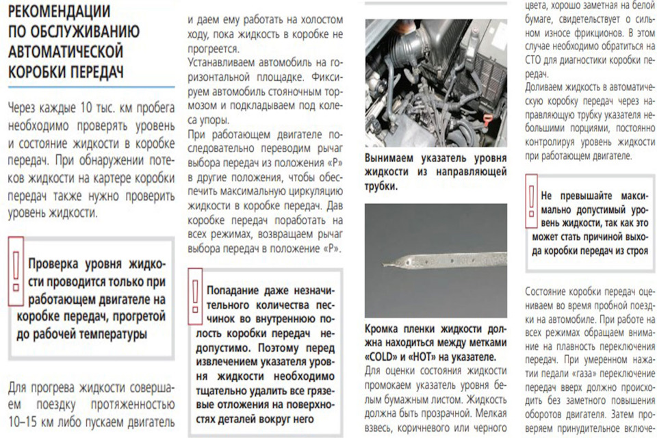

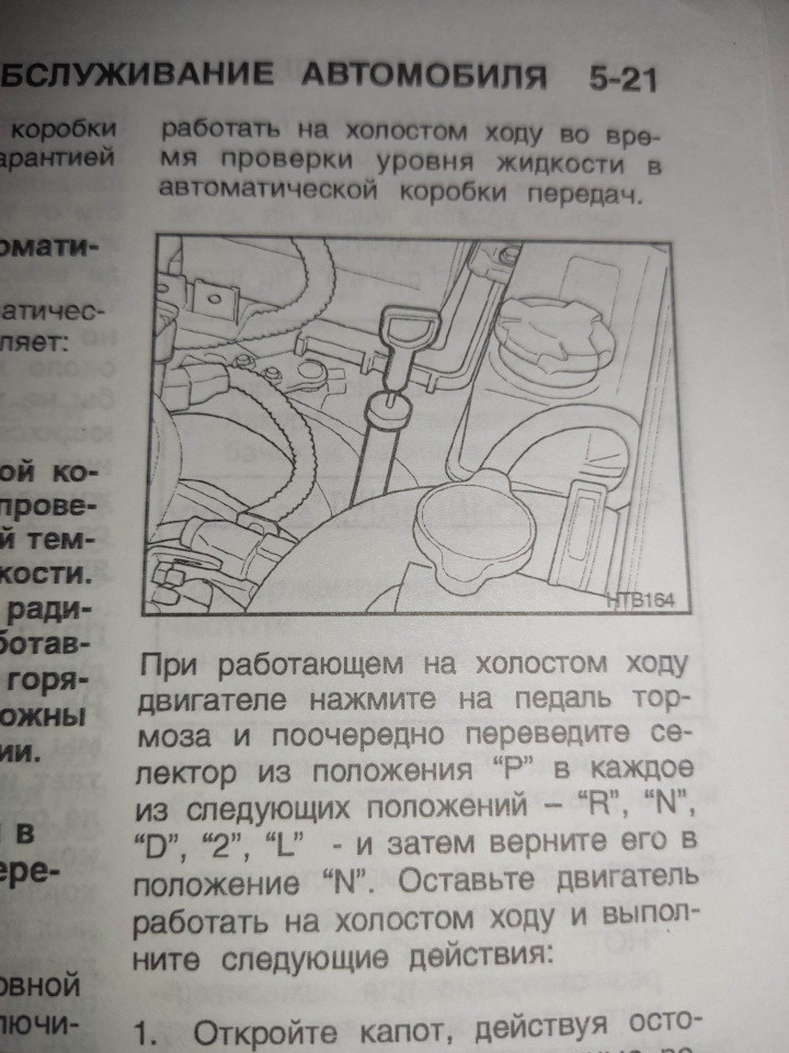

Из сервисной книги инструкция
Это нормально.Для проверки уровня масла необходимо установить авто на ровной площадке, прогнать селектором передач по всем режимам, поставить в нейтраль, машину не глушить и только потом идти проверять уровень.И да, уровень проверяется на горячую. Я в первый раз когда полез, тоже был удивлен что уровень выше нормы.
Ну если есть уровень, почему ты считаешь что выше уровня это нормально? Где логика. Мне меняли масло еще зимой, уровень решил проверить только щас летом. У меня на щупе нет надписи hot и gold, а есть только риски верх низ, и середина. На холодную у меня масло выше верхней риски на см 6, на горячую см 4 выше верхней риски, начались какие-то проблемы с автоматом при торможении и разгоне разовые дергания авто.
Сам нихрена не пойму, при покупке уровень был выше всех рисок с лихвой. Но вроде никаких проблем нету, чтож мне его сливать и выравнивать по рискам как сказано в литературе?
Так и проверяй как положено. Авто на прямую поставить, что бы крена не было. На горячую, кпп в положении N, авто на ручник, двигателя не глушить.

Где-то читал, что нормальный (рекомендуемый) уровень между hot и cold
Так же, по сути, как для антифриза, там между full и low
