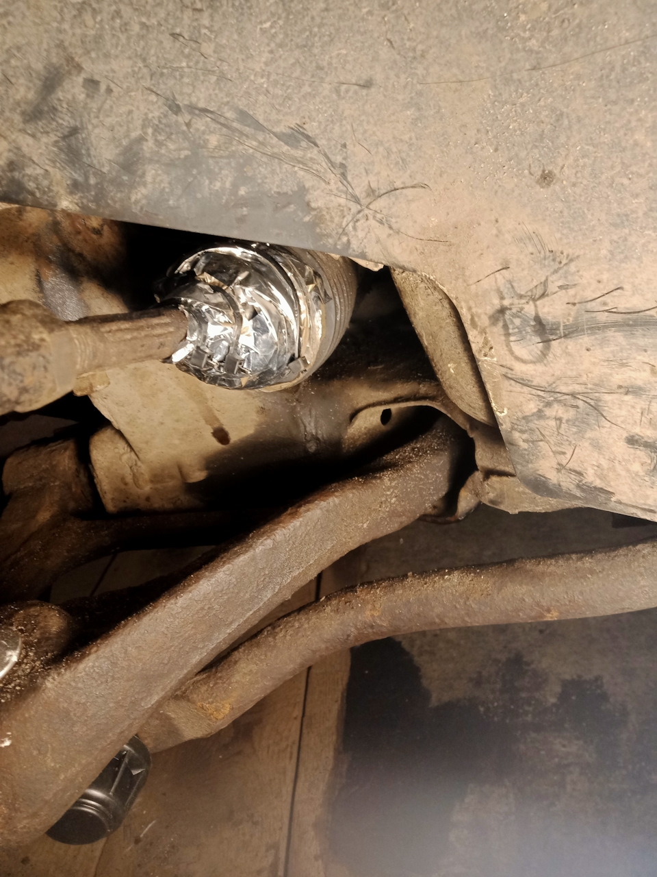

Левая сторона. Народ, кто менял пыльник тяги самостоятельно? Нужно ли извлекать привод? Доступ к большому хомуту пыльника практически отсутствует :( Если только ставить обычный червячный хомут.

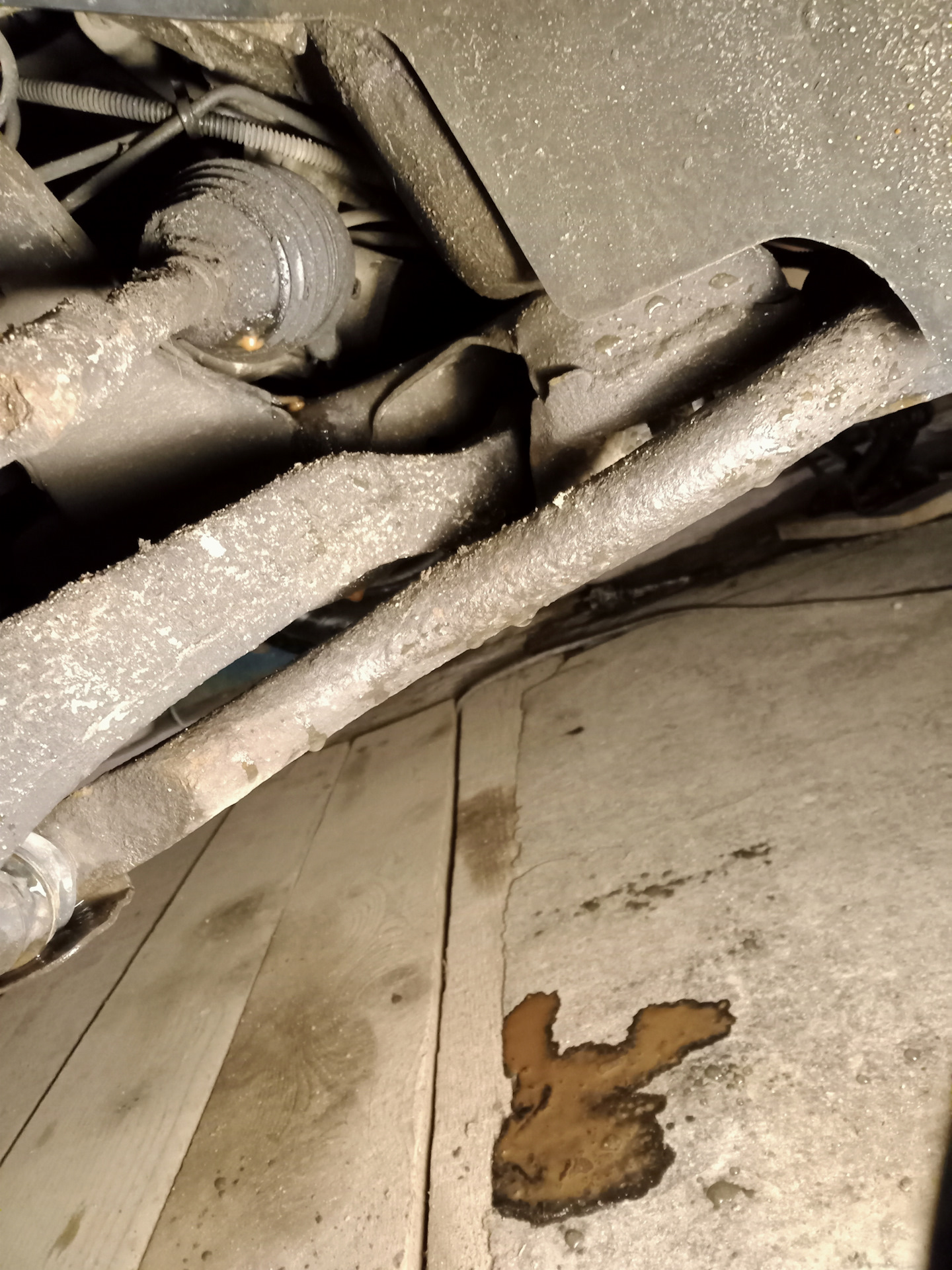

Ещё и подтекает, но только когда полностью вывернуто влево.

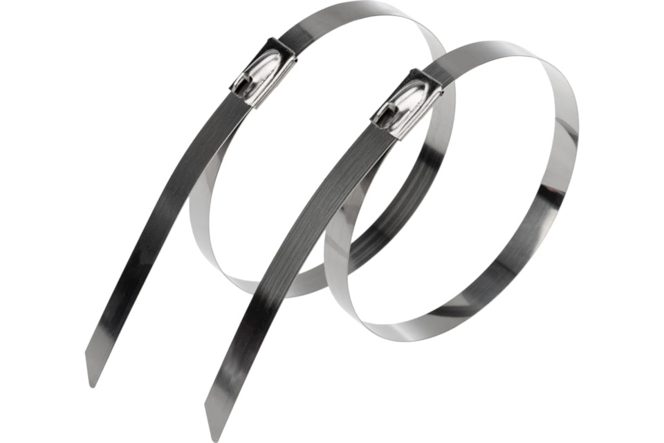

Смысл менять пыльник если рейка течет? Нет, привод трогать не надо. Наконечник снимать надо, а это скорее всего много вдшки и возможно горелки + сход/развал. Червячный хомут единственное что тут можно поставить если не считать стяжек (которые кстати бывают не только нейлоновые, но и металлические). Снимал/одевал этот пыльник раза 4 наверное.

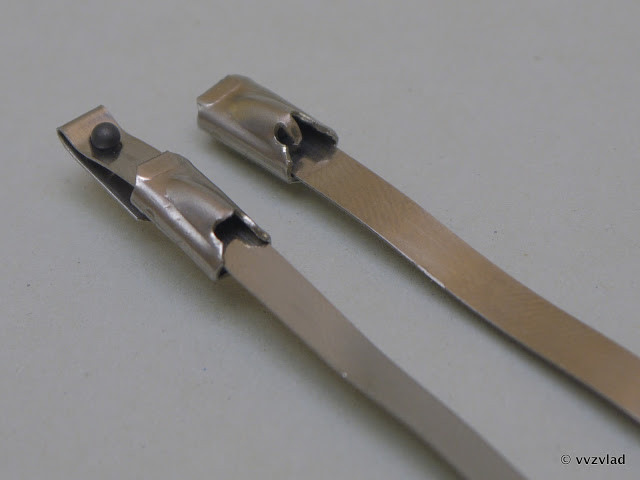

Очень хотелось бы посмотреть, как ты их там с достаточным усилием затянешь. Они специнструментом затягиваются. И один хрен не обеспечат нужного усилия. Не думай, что ты умнее производителя
Производитель делает на заводе в разобраном состоянии, а мы придумаваем как изголится и решить вопрос с минимальными усилиями без потери функционала. А так можно при любом чихе рейку скидывать (делал это 3 раза, особо желанием не горю).
Если ты не заметил, то я не топлю за снятие рейки. Нахер выдумывать стяжки-хуяжки, если есть червячный хомут. Места для его установки валом. Головка на7, удлинитель и крути.
Эти стяжки можно и без специнструмента затянуть, у них внутри шарик, который не дает обраного хода металлической полосе. Момент затяжки конечно остается открытым, но врят ли хуже нейлоновых.

Про течь рейки: думаю герметик какой залить — снимать рейку жутко не хочется.
Есть ещё вариант: снять тягу, под ней пластиковая бобышка, в которой сальник. В бобышку народ вкручивает 2 длинных самореза и за них вытаскивается бобышка.
Менял левый пыльник тяги около года назад, ставил червячный хомут, никаких проблем нет по сей день, работа заняла менее часа времени, пыльник ставил от лагуны
Я сколько не пытался поменять именно водительский не получилось. Места нет вообще. Мой вердикт только через снятие рейки

Стяжки в таком месте — зло
Почему? Мне не для себя — друг интересуется…))
Стяжкой невозможно обеспечить хорошее обжатие пыльника, а значит туда попадёт вода, и рейке кирдык
Ого! Оказывается 22 года плохо обжимаю пыльники и кучу реек вывел из строя.

Точно зло? Даже такие?
dva203
mefist0fe1
Если будешь обжимать его пассатижами.
Главное после заливки герметика не попасть ещё и на насос
Ну это уже ремонт. И у тебя вроде течет правая сторона, а до правой так просто не добраться
Течёт левая сторона.
Скорее всего там уже и втулка подразбита (от того и сальник не держит). Сальники видел в продаже, а втулки видимо надо у токаря делать

Так и червячный под вопросом. Вообще, их устанавливают на снятой рейке.
Червячный норм ставится, только надо с барашком пластиковым брать тогда не придется отверткой подлезать.
А чем червячный хомут не устроил?
