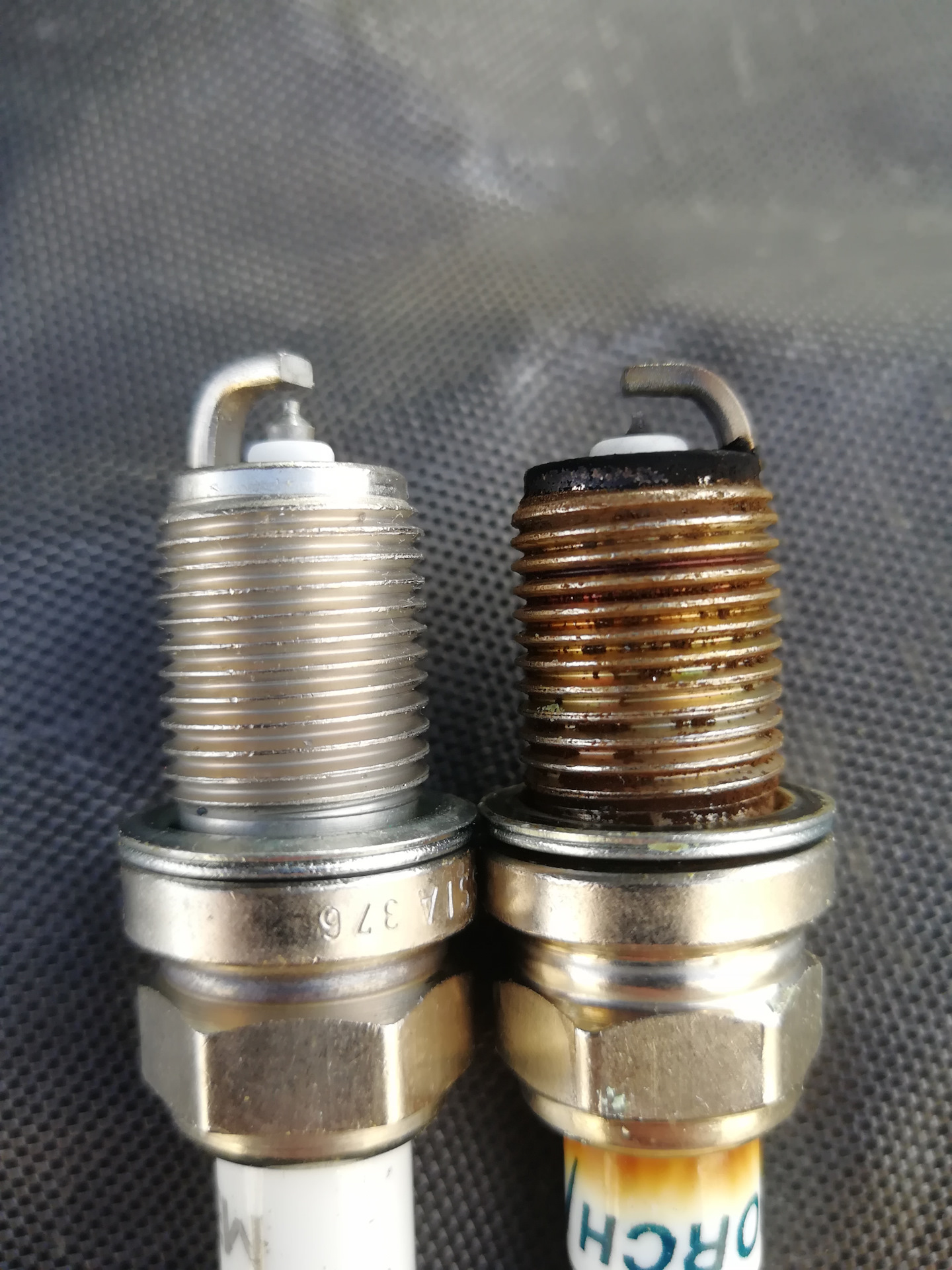

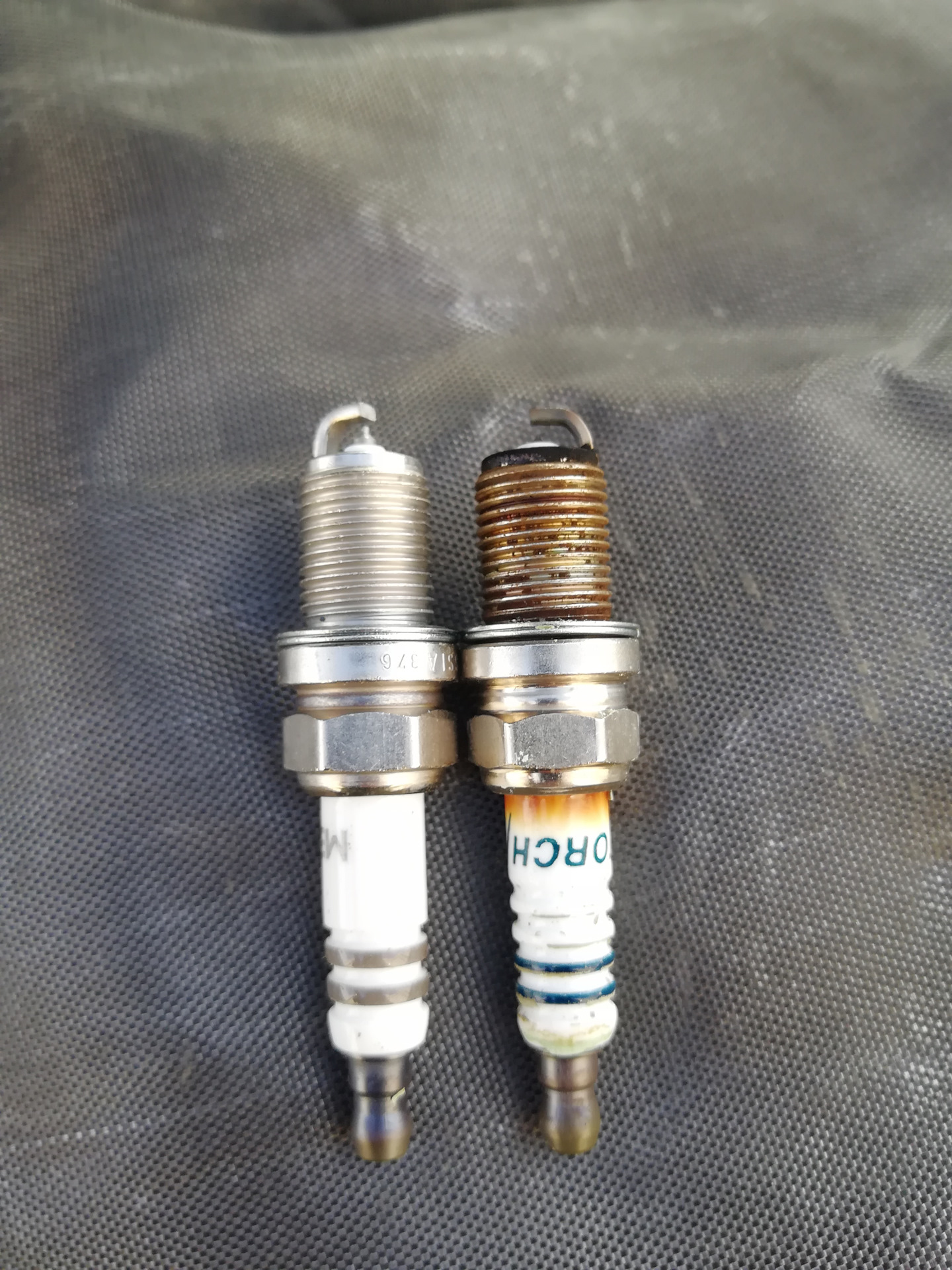

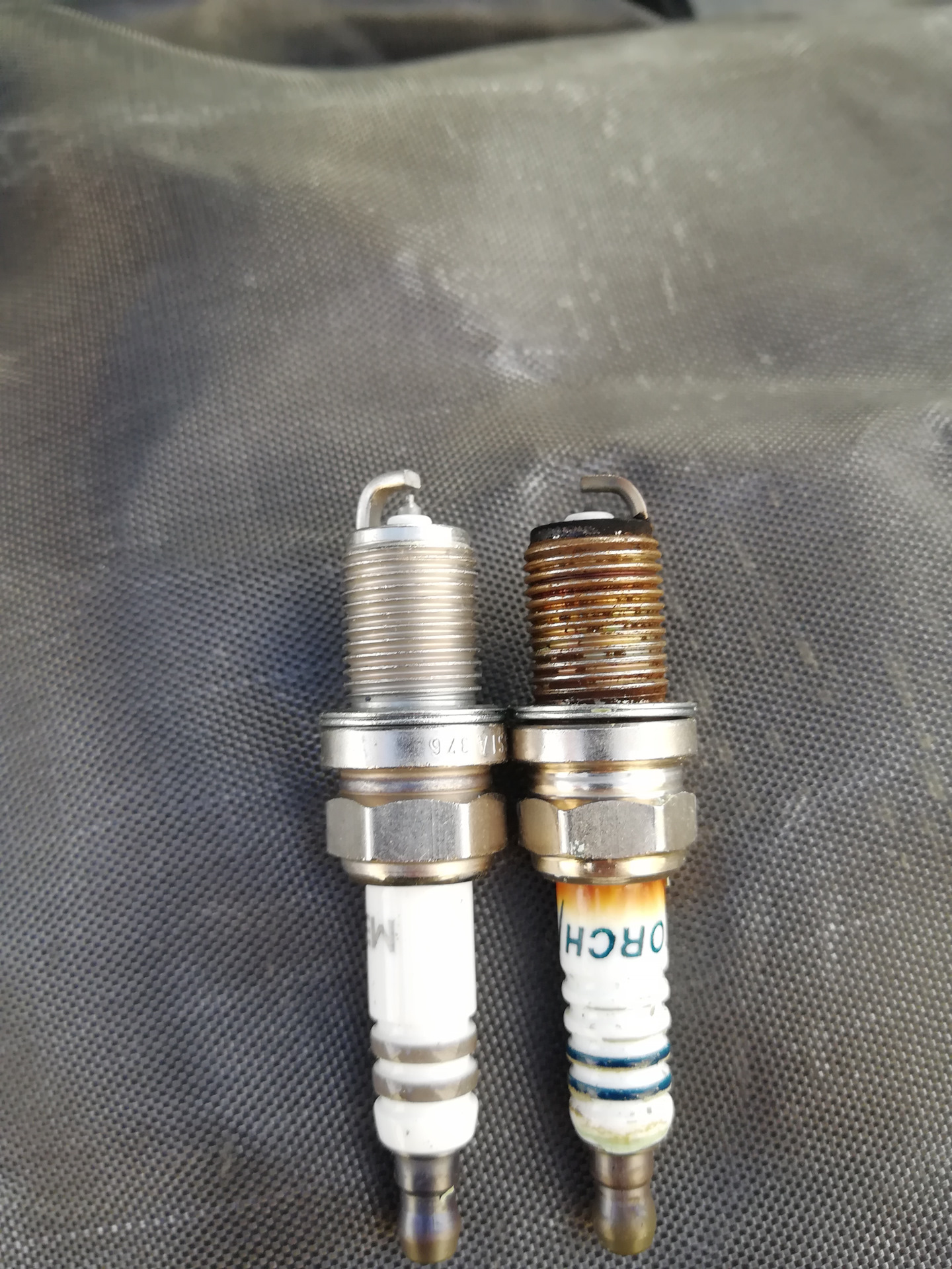

Заменил я в конец свечи. Meteor SA431 Platina. Достал Торчки, осмотрел, к рабочей поверхности, т.е. где стоят электроды чисто, не спалено, не плавлено. Вокруг лишь по юбке где начинается резьба черный нагар. Внутри изолятора внутреннего электрода видны на стенках чистые дорожки, не весь в нагаре. Правильно, следы пробоя.Пробег 12т.км.
Что касаемо катушек, во всех катушках сопротивление показало 1.1…

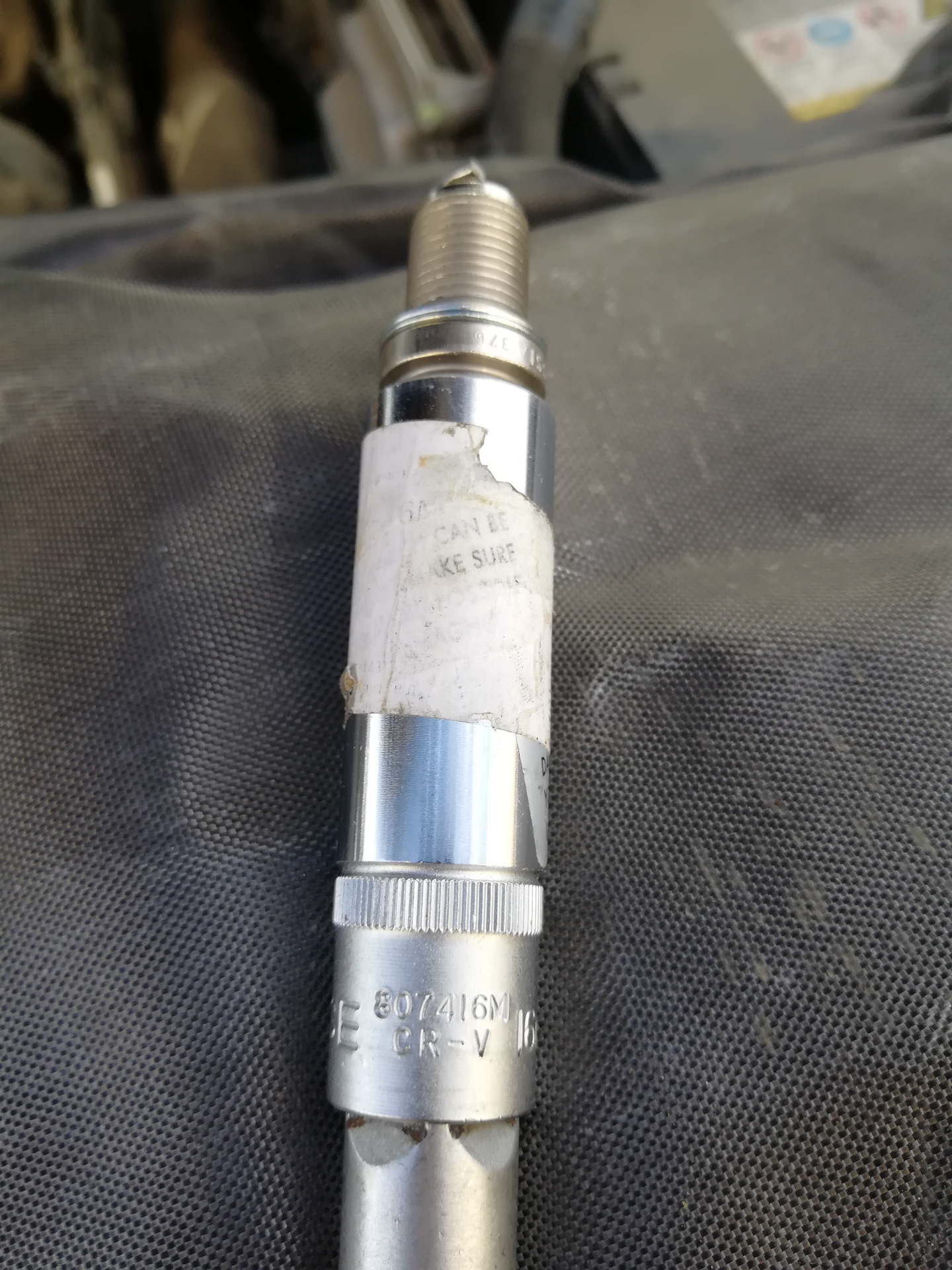

Торч катушка показало сопротивление 1.3, а бошевские все как один 1.1. Торч катушку снял, поставил старую бош(думаю, хорошо, что не выбросил). Промерить внутренний пробой не удалось, игла прибора чень короткой оказалось. Пока поставил катушки, если встанет вопрос тогда уже займусь катушками, по крестьянски, методом исключения(отключая). Пока себя не проявили. Свечу устанавливал и снимал головкой с магнитной втулкой.Очень помогает, не напрягаешься вообще, 807416M FORCE.

Собираем всё в последовательности да наоборот. Сейчас как работают свечи правильно или нет говорить рано. Но когда завел авто не узнал его. Мотор работал не точно тихо, как то мягко. У меня на холодную тарабанил глушитель, теперь его как нет. Машина не заводилась сутки. Вот как то так. Теперь всё.

Самому интересно, жду когда на дальняк пойду, там себя и покажут. На торчках возможность обгона на верхах сразу снизился с новья. Посмотрим как эти будут.
Привет как показали себя свечи ?
Привет, я про них и забыл) пошёл второй десяток, без нариканий. Стабильный обгон. Есть одно место, где на второй всегда тух(подъем), с этими даже забыл про это, вытягивает.
А какие это Торчи? K7RIU внешне другие.
Стояли 7ки
