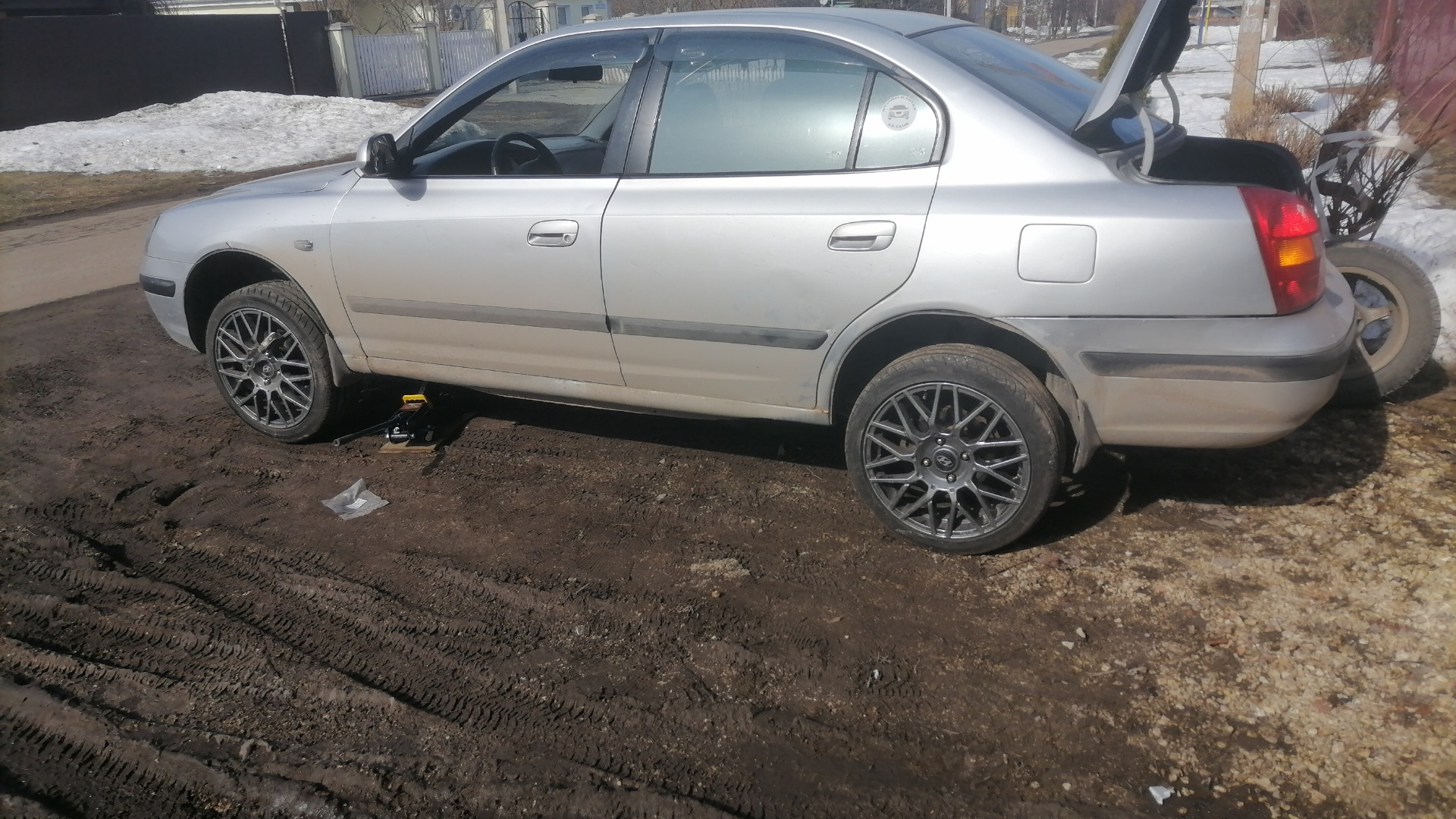

Всем привет. Решил преобрести магнитолу 2 din, нашёл бюджетный вариант 4/64gb за 4800р с ips экраном и 4 ядрами. Больших надежд не возлогал на него, понимал что это бюджетник и там будут минусы. Ещё была давняя идея реализовать систему TPMS на экране. В общем заказал все это добро, шло недели три, когда получил, не сразу разобрался как подключить, спасибо товарищу который скинул видос с ютуба и схему фишки, как подключать стало понятно, но не было переходника, ждать не хотелось по этому пришлось отрезать старый штекер под корень и перепиновать на косу магнитолы что бы было без скруток. Где то за час переходник был готов. Пошёл разбирать панель и ставить. За час управился. Единственно ещё не подключил камеру заднего вида которая уже установлена, надо тянуть провод к плюсу фишке заднего хода, протяну когда буду мыть ремни безопасности. Магнитолу изучать пока времени не было, установил только интернет радио и приложение для TPMS. Надел летение колеса и поехал в шинку на установку датчиков, за час все установили, 3 датчика заработали сразу один не определялся очень долго потом заработал. Буду теперь тестировать, первые впечатление понравилась, пока не тупит, единственное что не удобно что нет крутили громкости как на старой 1 din. Теперь в планах установить подрулевой штатный мультируль, пока все)), спасибо кто дочитал до конца)))

Жёсткость как?
По жёстче, ямы и кочки сильнее чувствуются
17? И резину параметры какие? Цепляет?
Да. R17 205/45 прошлый сезон на них откатал все норм
