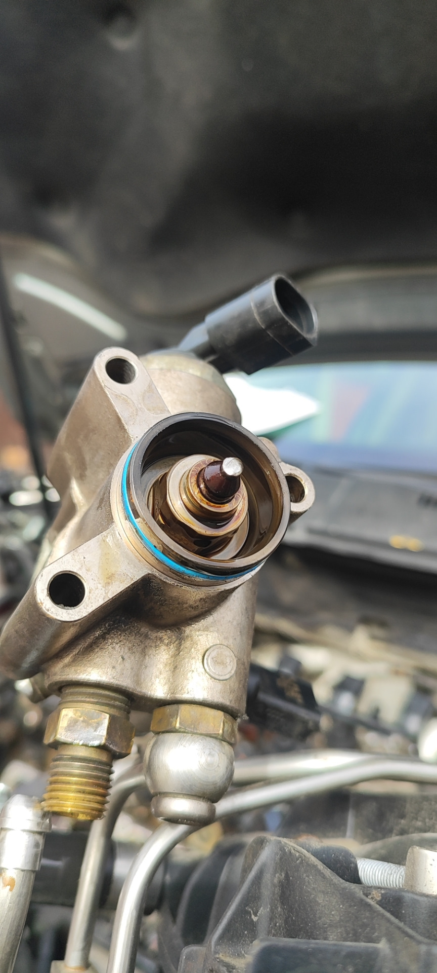

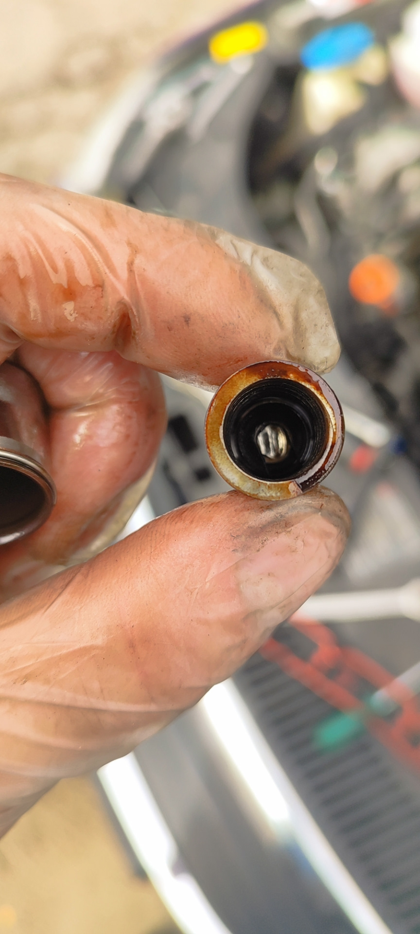

Подключил диагностику чтобы посмотреть как пасик себя чувствует, привет ошибка p2293 механическая не исправность или регулятор давления, и думаю, форсы, насос, фильтр новый, остаётся только одни клиент который с завода, ТНВД. Снял ТНВД и увидел что пружинка отдельно, хотя помню что не так было при последнем снятий😂😂😂🥲 в итоге обломалась пружинка от штока, заказал новый как был HITACHI 399€ 🥲🥲🥲 всем удачи 🤝🤜🤛
