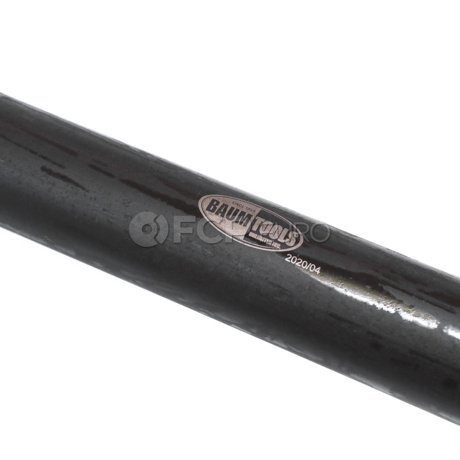

Продолжаю свою рубрику полезного инструмента для BMW с М62 мотором и не только. Бороздя просторы интернета наткнулся я на фиксатор шкива колена на м62 мотор. В каталоге оригинального инструмента он идет под номерами 90886112450 и новый номер 83300490894 мануфактурный номер на сайтах пишет MFG Numbers 112450 (возможно номер производителя который их реально делает). Те кто выкручивал шкив знает какое это приятное занятие. Винт коленвала там сидит мало того что на фиксаторе резьбы так еще и затянут до поросячьего визга. Квадратом 1/2 дюйма его не открутить. Нужно вороток минимум на 3/4 дюйма или на 1 дюйм плюс еще нужно чем то держать сам шкив, так как если держать за маховик то можно колено в бараний рог деформировать. Для того чтоб такое не случилось и существуют фиксаторы шкивов.

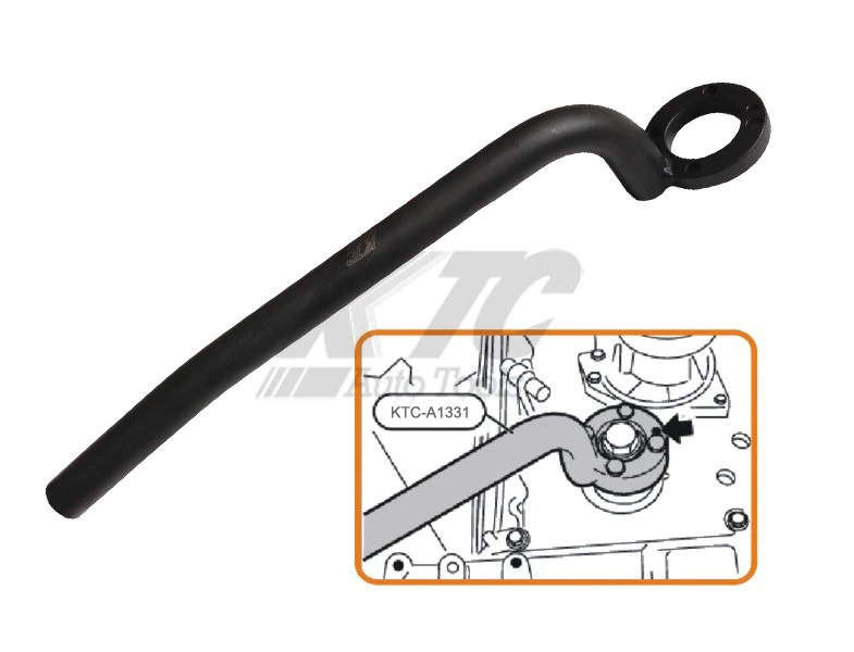

Первый на который я наткнулся это KTC A1331 ссыль на него
еще он есть под номером BMW Crankshaft Holder Tool — BAUM 112450
По каталожным которые в пределах нашей досягаемости я нашел такие Car-tool CT-A1331 и AIST 67230121. Найти данную приспособу по тому же JTC, Force и другим попсовым фирмам мне не удалось, потому если кто владеет номерком поделитесь ибо у нас такую приспособу по номерам которые указал можно токо на заказ из-за бугра привезти.
