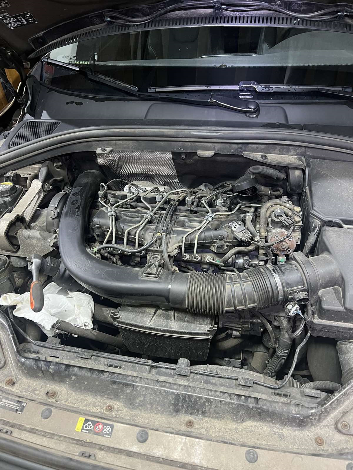

Добрый день! Подошла очередная (уже 2-я) замена моторного масла и всех фильтров на своем авто.
Двигатель D4 (190 л.с) D 5244 T21.

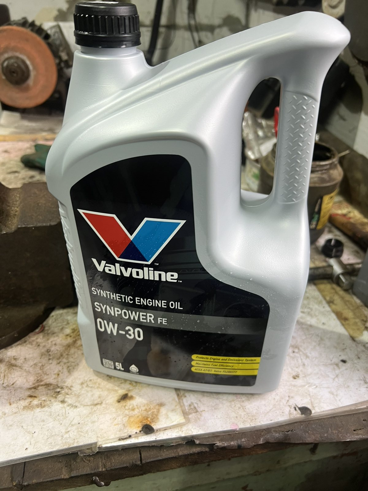

Для Планового ТО было приобретено:
1. Масло VALVOLINE 0W-30 5 л — 874310
2. Масло VALVOLINE 0W-30 1 л — 872560
3. Масляный фильтр PURFLUX — L446
4. Шайба уплотнительная ELRING — 122.904
5. Фильтр воздушный GREEN FILTER — LF0334
6. Фильтр топливный UFI — 26.020.00

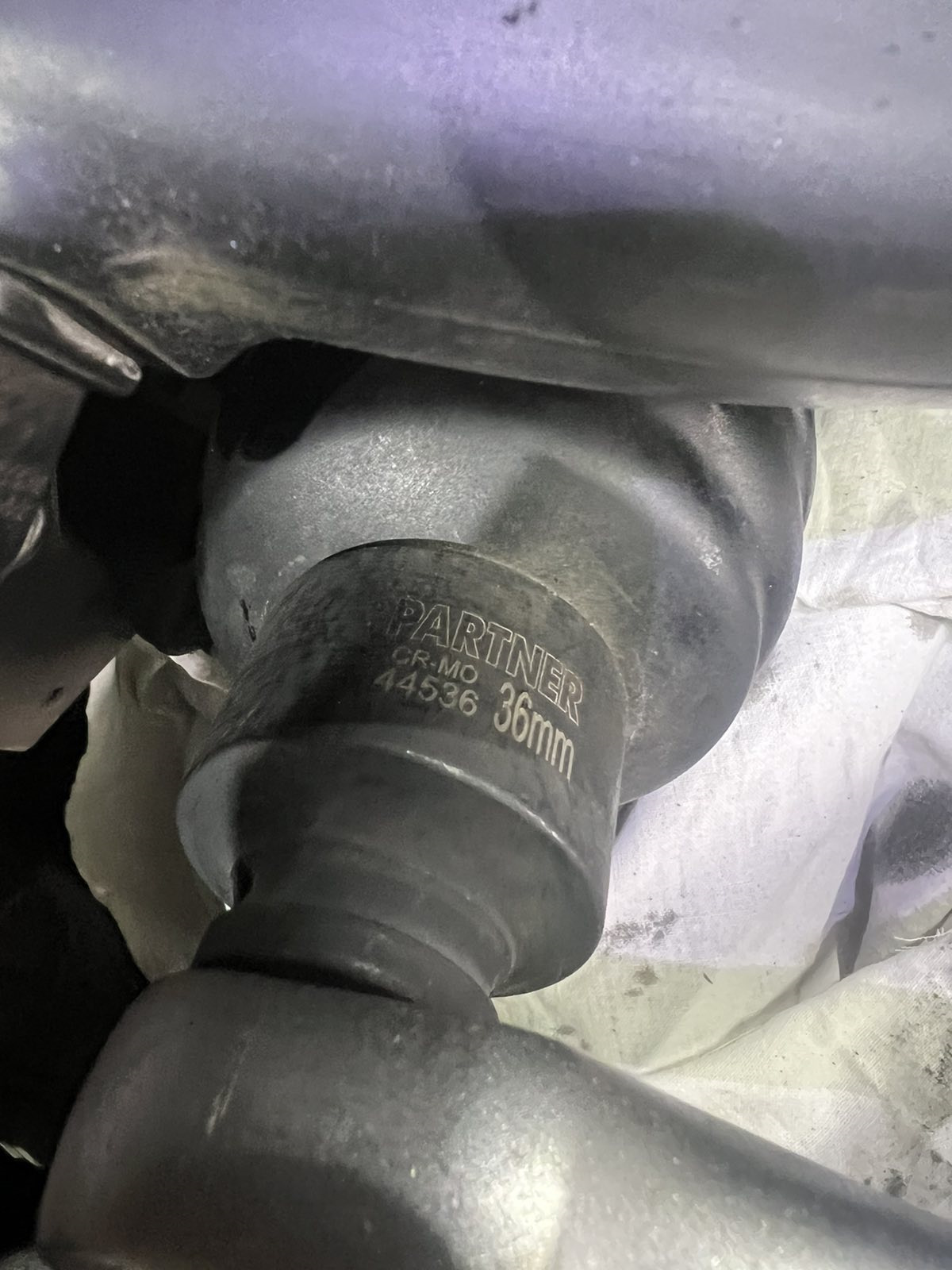

7. Фильтр салонный угольный Patron — PF2581.
Сразу скажу спасибо Lessonen за советы по необходимому инструменту.
Для удобства откручивания масляного фильтра была приобретена головка на 36 (PA-44536), а для откручивания топливного стакана на Ozon приобретен ключ топливного фильтра для дизеля VOLVO Car-Tool CT-A1359 , который облегчил процесс замены топливного фильтра.

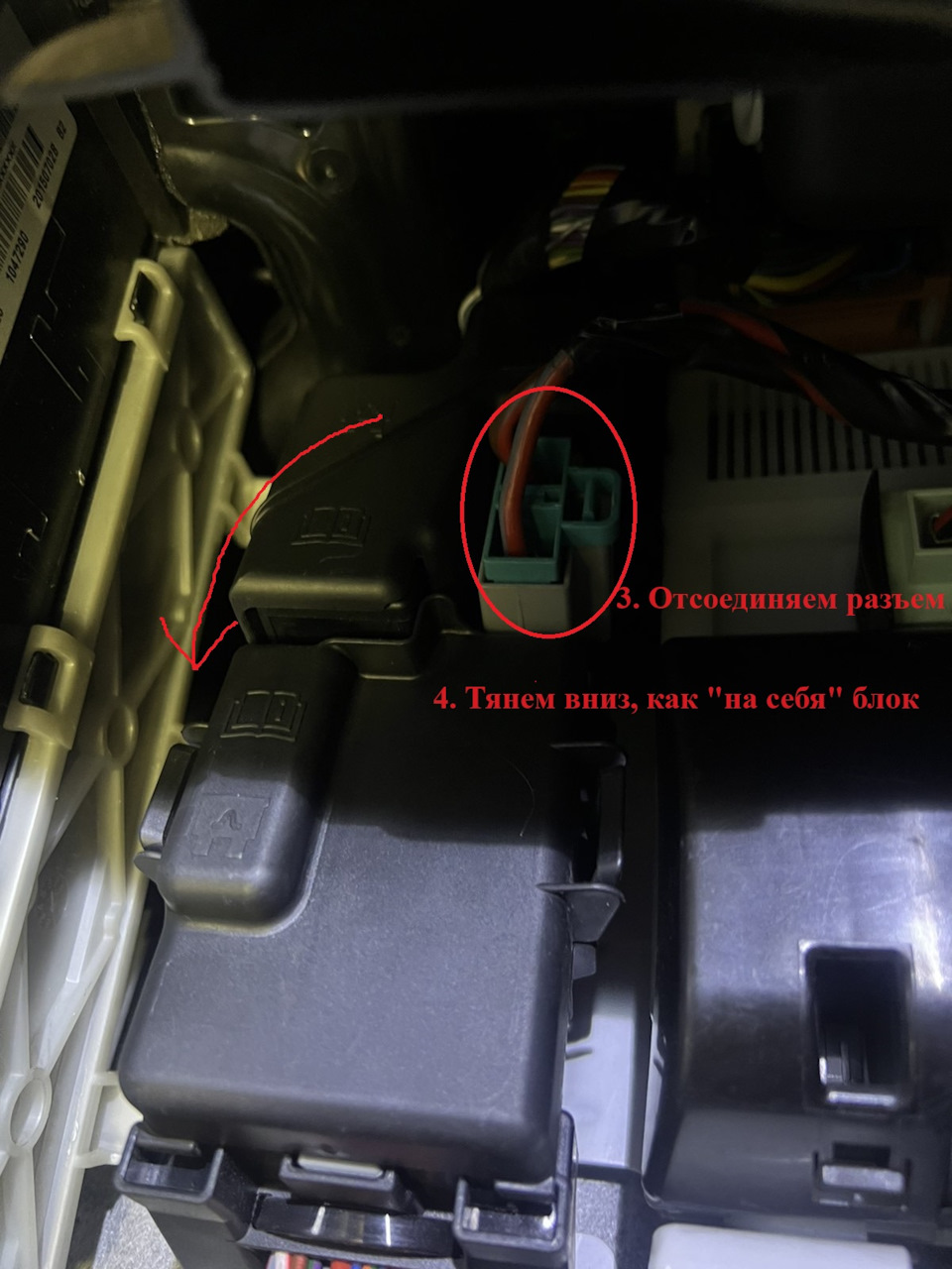

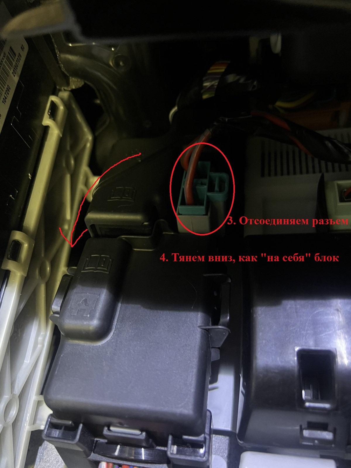

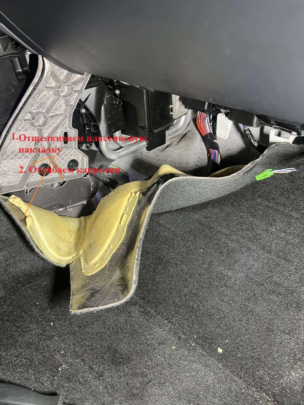

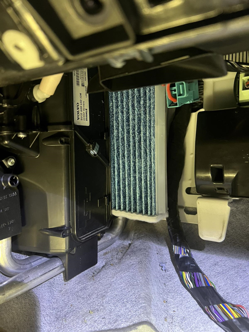

Замена салонного фильтра на Volvo XC60 (Рестайлинг).
Первый раз менял салонный фильтр, вроде бы информации много на DRIVE2.ru, но хотелось бы отметить.
1. Нет необходимости снимать перчаточный ящик (много видео на Ютубе и на драйве, где эту процедуру проделывают).
2. Приловчившись, процедура занимает не более 10-15 минут, чем я бы удивлен.
