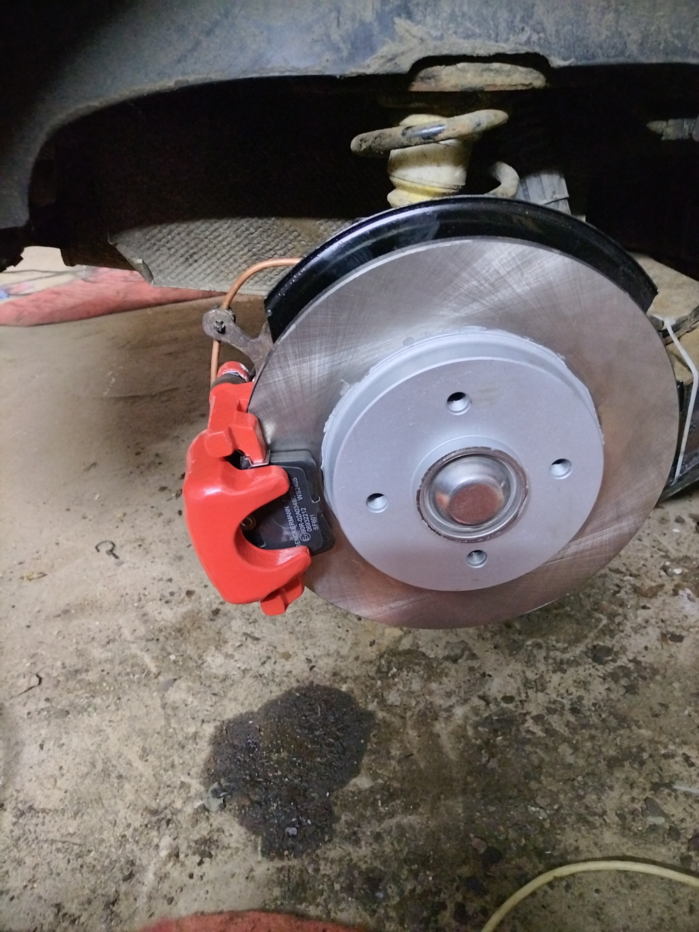

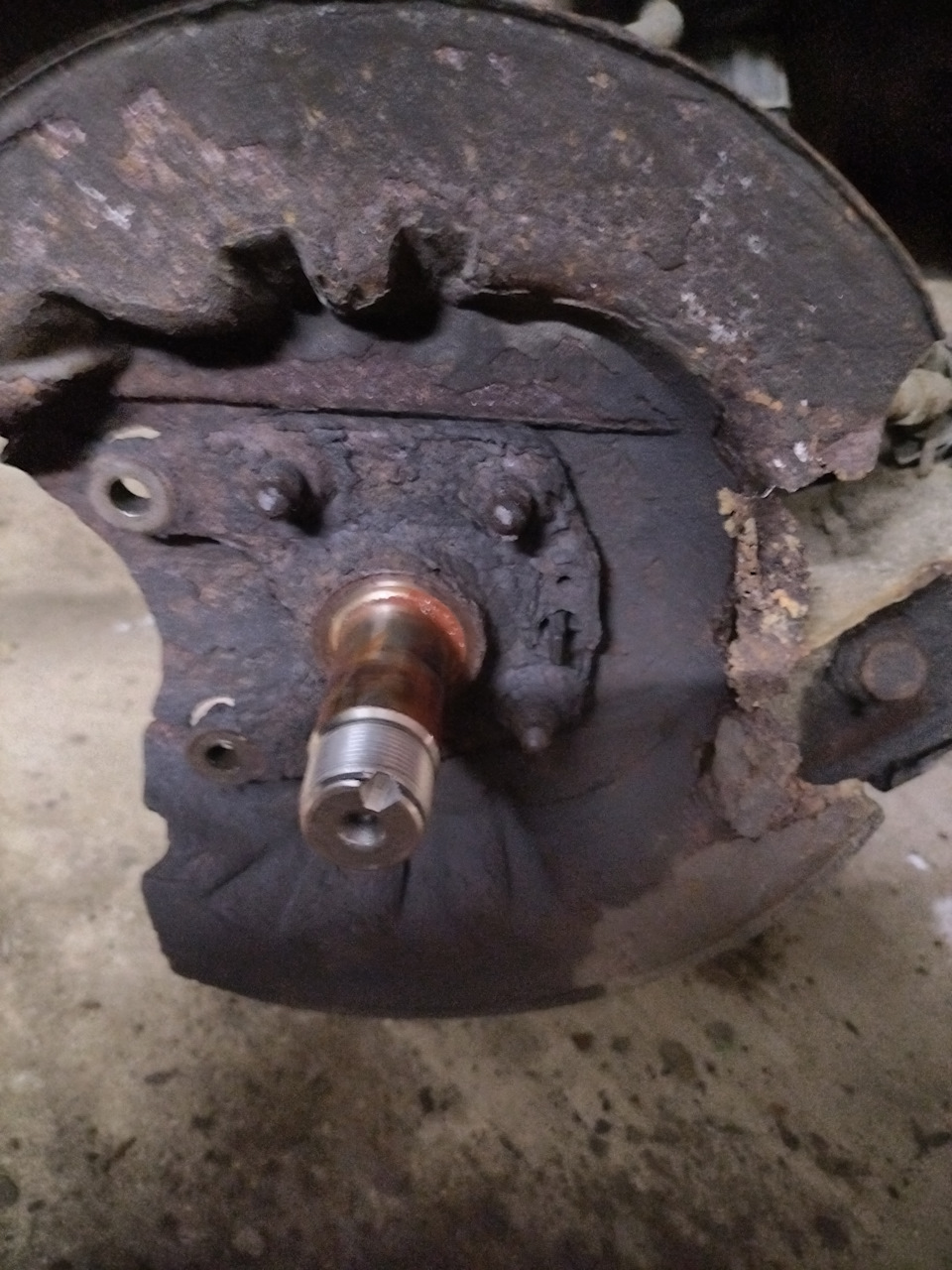

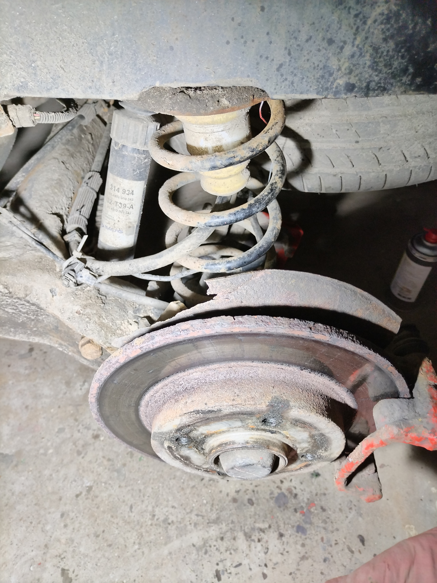

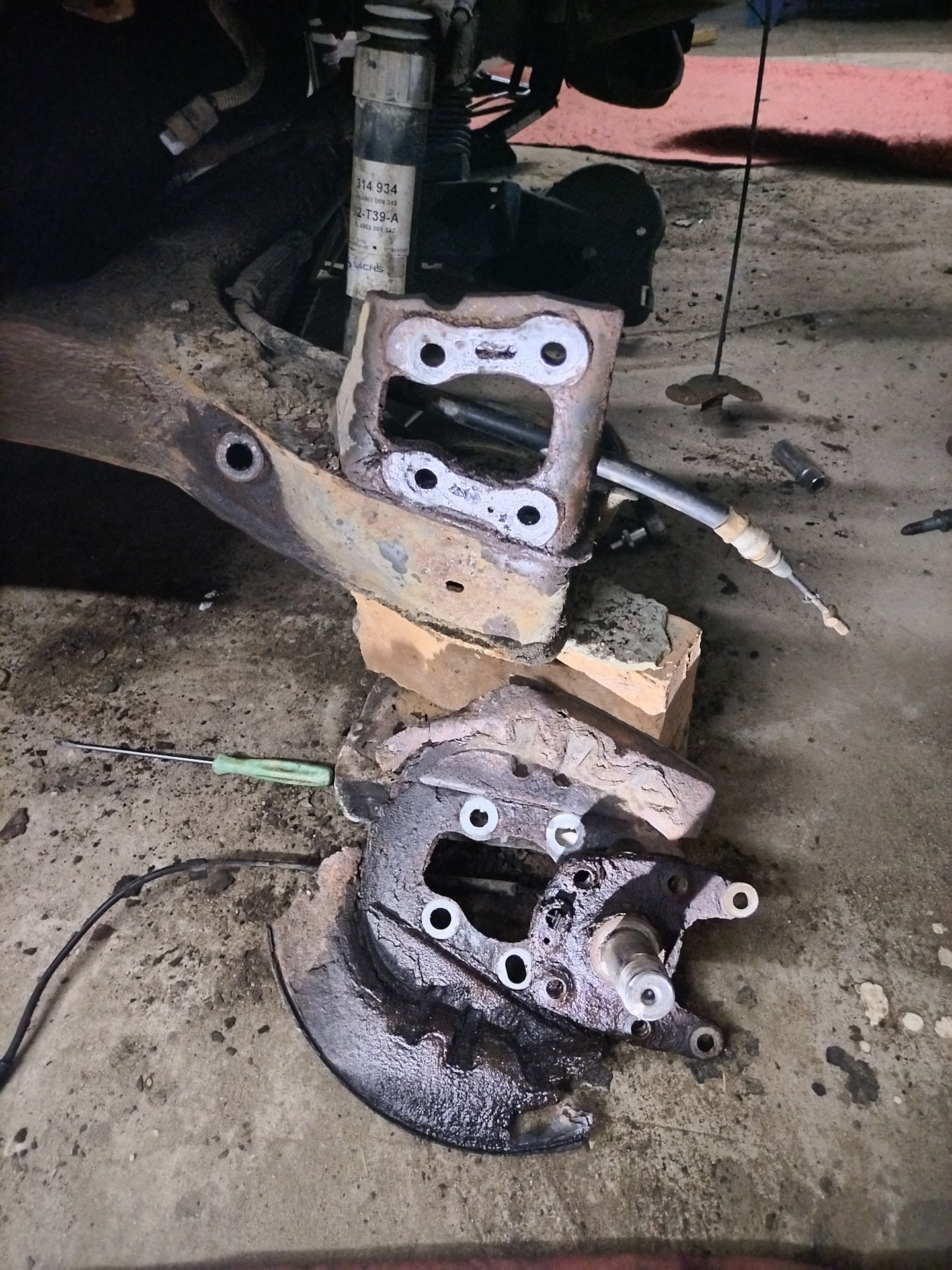

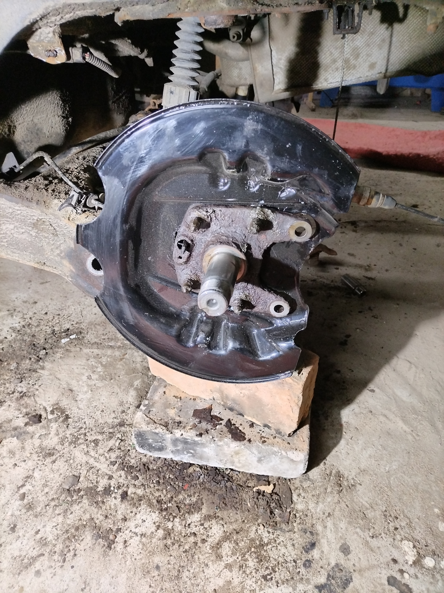

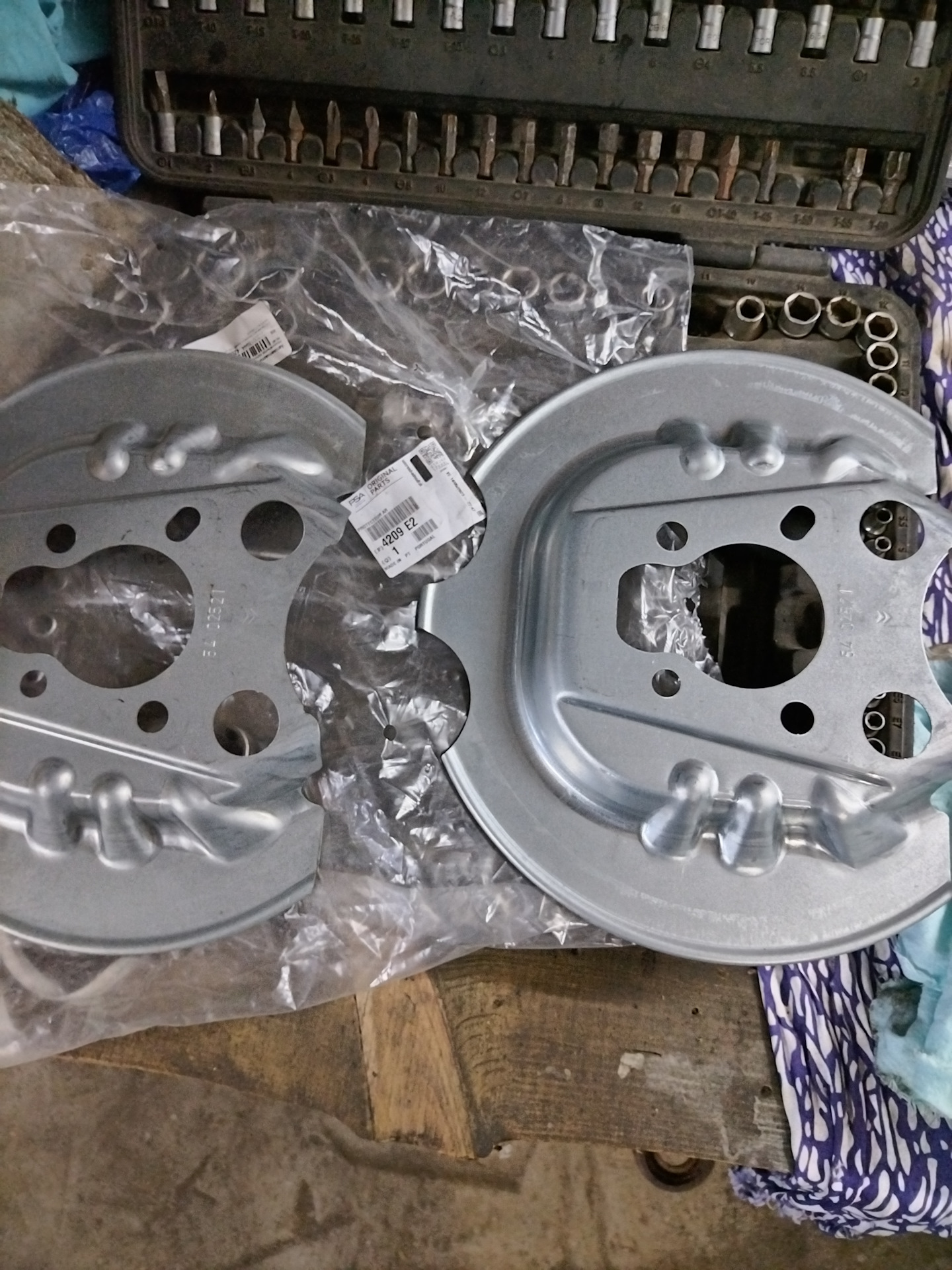

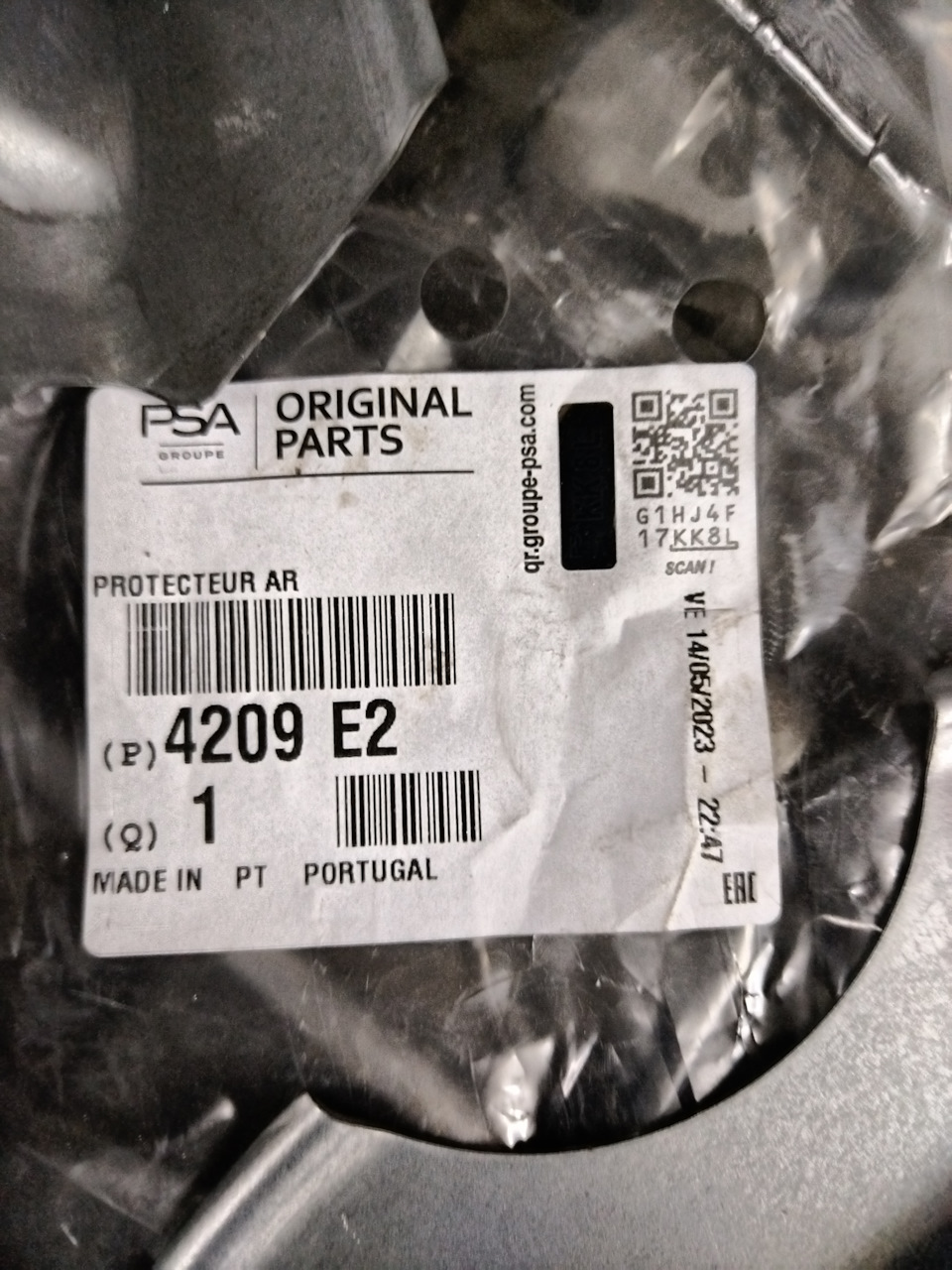

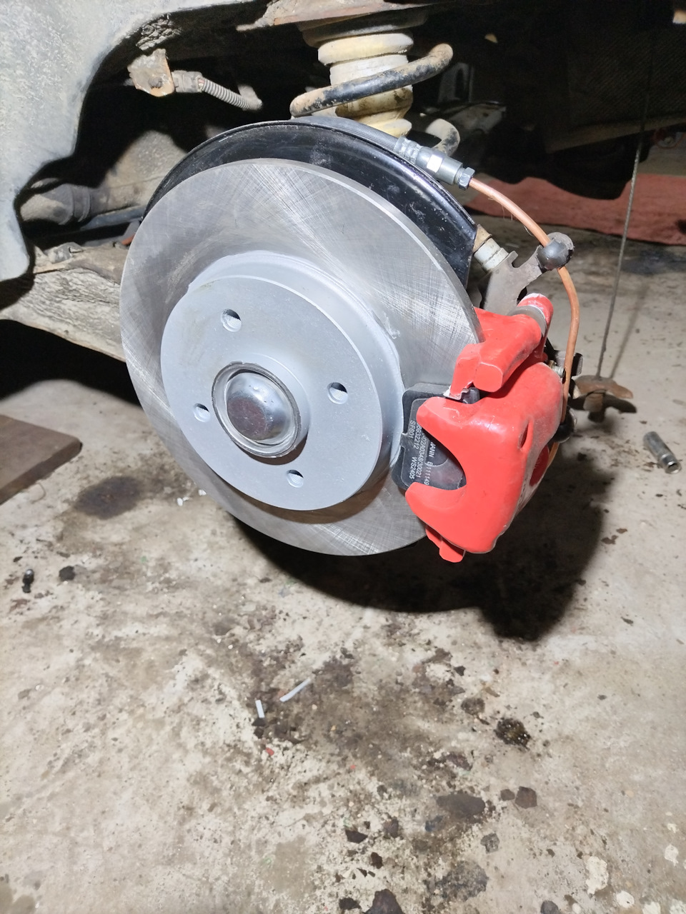

Вот и я решился поменять задние суппорта на своем Пикассо на Берлинговские TRW, купил на разборке из Европы два суппорта со скобами, в очень хорошем состоянии все резинки и поршни в идеальном состоянии. Обошлись в 120 бел рублей. Также были куплены тормозные диски и пыльники тормозных дисков, так как мои уже умерли. Пыльники смотрел на разборках 30-40 рублей, гнилые, потом один товарищ привез мне новые, даже вроде как оригинал по 17 рублей. Все немного подкрасил, получилось красиво. Пришлось откручивать ступицы, получилось довольно легко, болты внутри как новые, только снаружи концы в ржавые были. Все собрал, пока все отлично работает.
Запчасти на фото: 4209E2

А сколько по ценнику выходит полный комплект, диски плюс суппорта?
Суппорт б/у я брал за 60р штука, диски тут уже от вашего благосостояния зависит, от 120 до 300 рублей за штуку, я брал за 185 денкерман. Колодки тоже от 30 до 100 рублей. Считайте сами.
Агась. Спасибо. Буду знать на будущее. 😊 А то вдруг мои суппорта начнут мозг сношать.
А зачем вы их меняете, т.е суппорта, у меня они немного подклинивают но не беда, диски не греются колодки не горят пока менять не буду
Я уже один менял, потек по штоку ручника, сгнил. Теперь второй подклинивает. Б/у суппорт на Пикассо стоит 140 — 180 рублей, на Берлинговские два купил за 120. Говорят что Берлинговские лучше ходят, проверим.
Проверено. Берлинговские дольше ходят!
У меня этих пыльников с завода нет, хотя их и можно установить)
