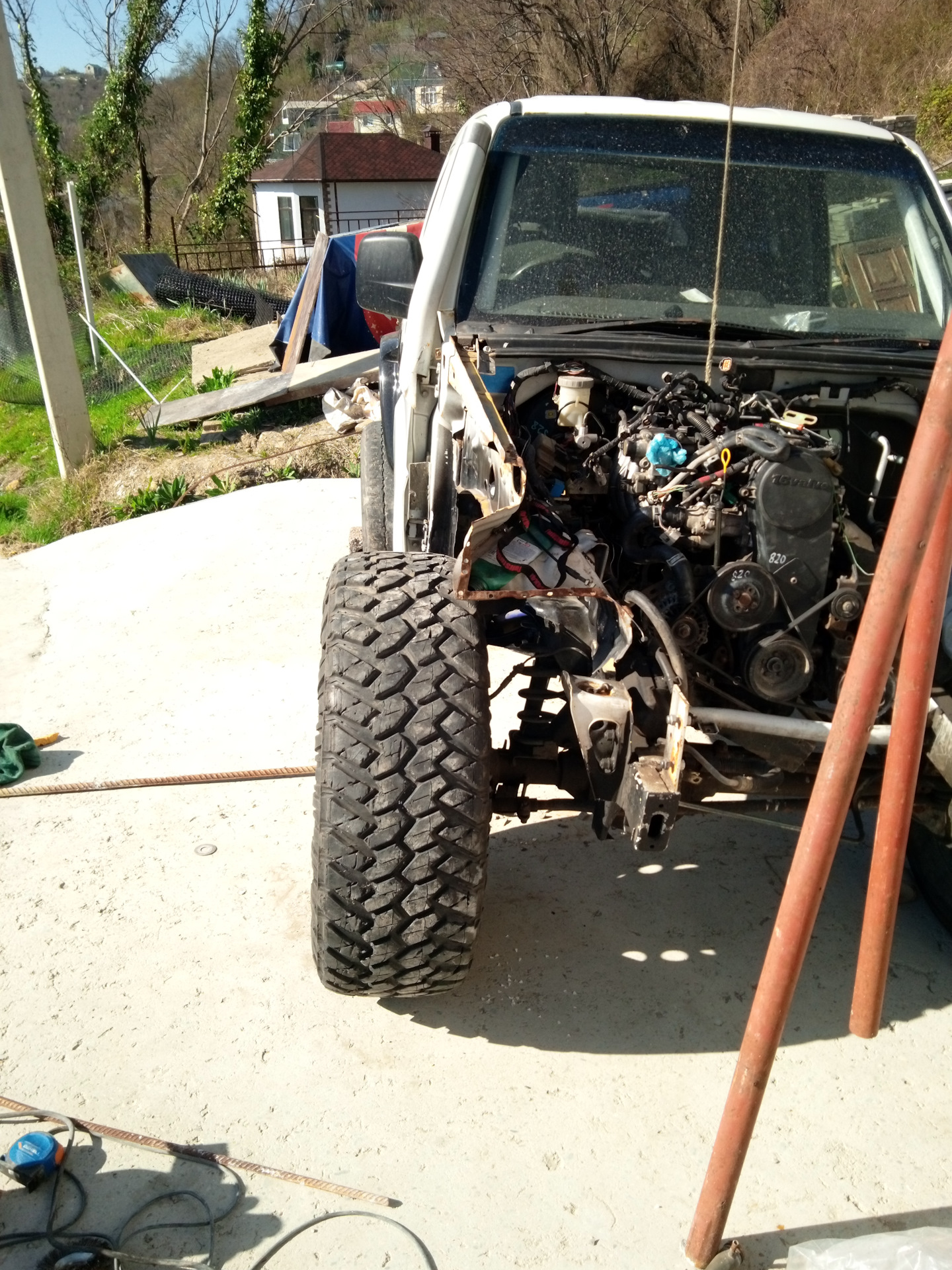

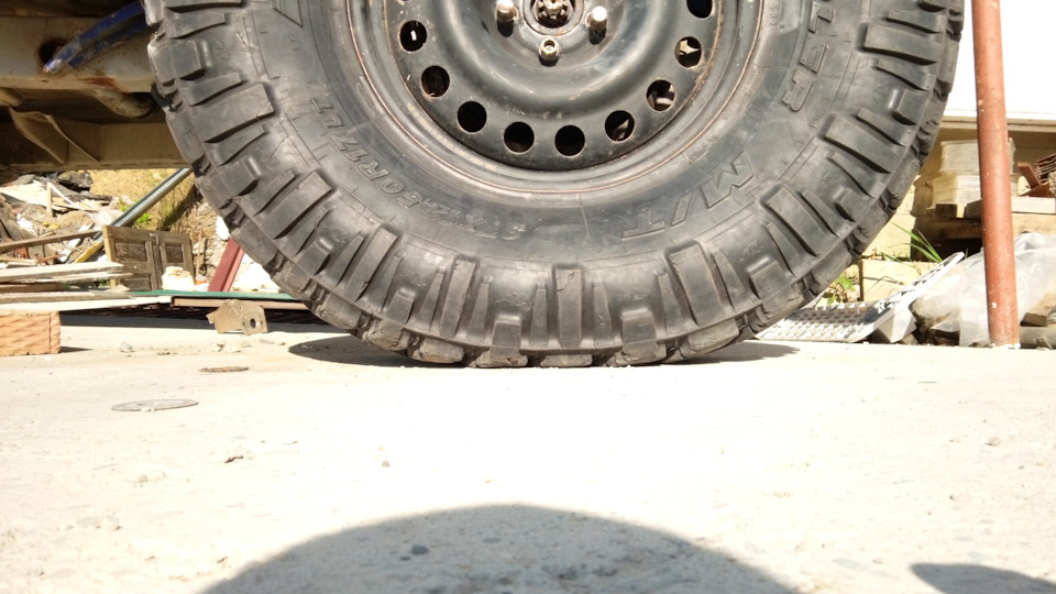

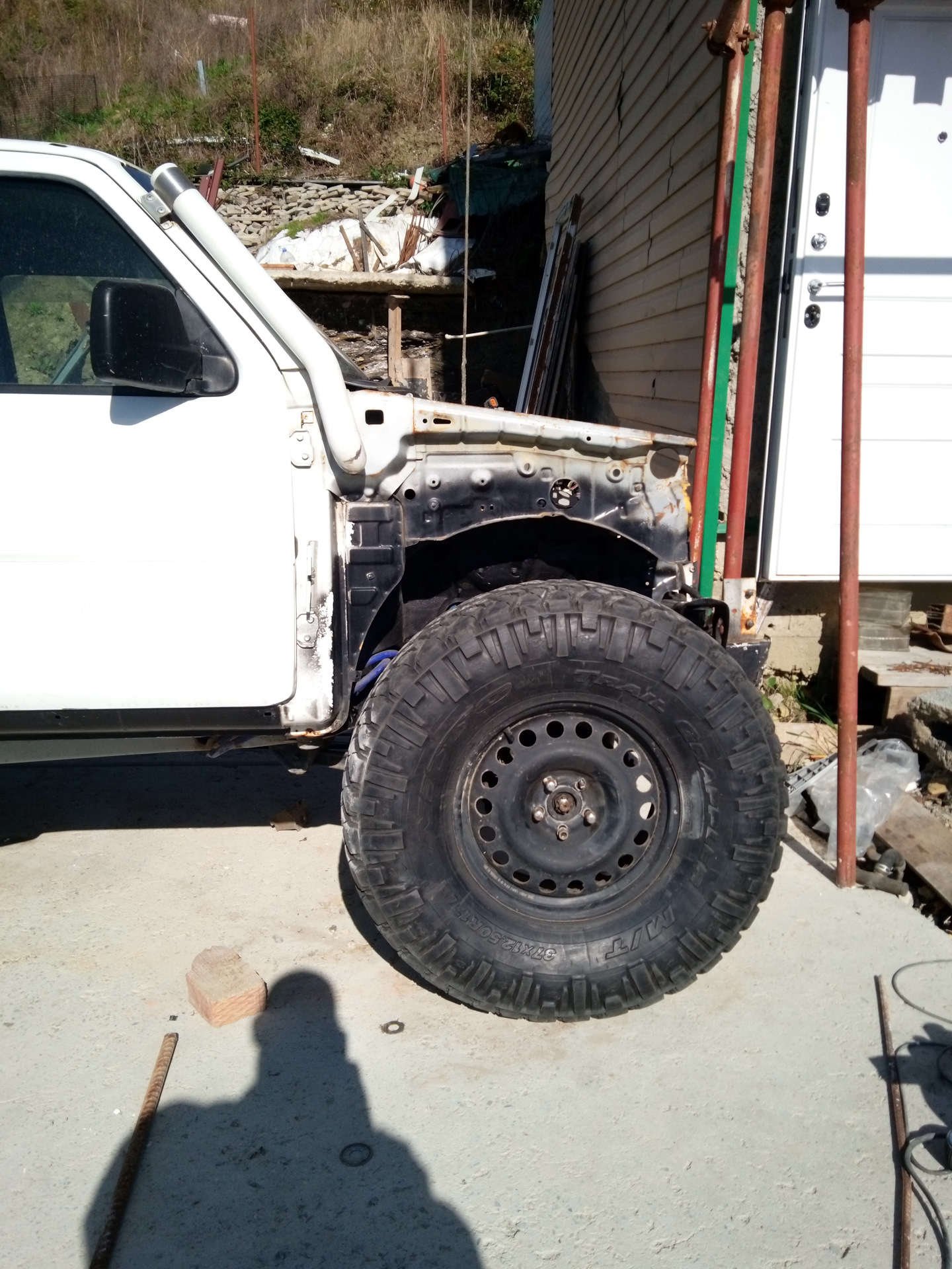

Для определения объема работ примерил свои лапти.
Единственный недостаток, что их четыре катка. Дисков с бедлоками под них ещё нет. Тоже куча мыслей. Сначала купил Хатчинсоны, но потом продал, так как вылет большой, мне нужны плюсовые, а не 0 и тем более что минусовые. Потом хотел делать с кастомные с кевлара. Не могу сказать, что передумал, но сейчас
точно не до них. Купил для постройки штампы.
Плюс нужно перекраивать мототсечный брызговик
Чтобы хот как-то коснулись все шипы протектора спустил до 0,3атм (4,5pci)

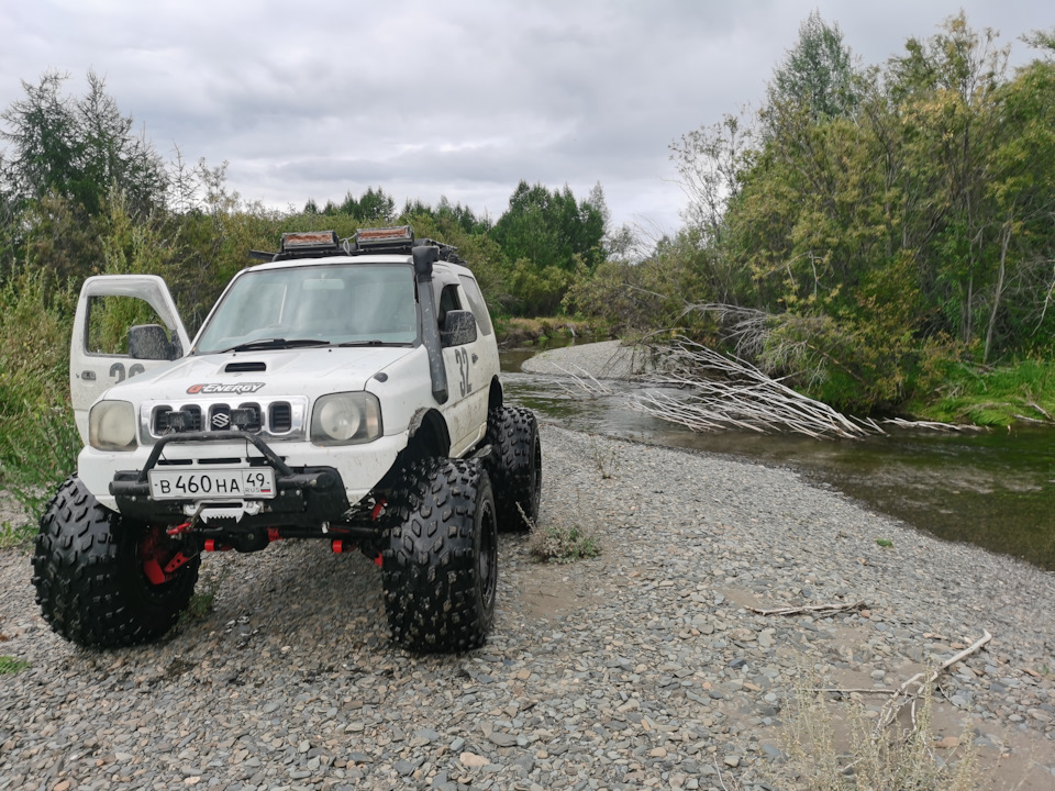

Приветствую 👋🏻 Шнорх из чего сделан?
Перильная нержа
Не многовато?)
Многовато наверное, попробовать хочу на полуспущеных по горным рекам покатать. У Haegl на чероки с учётом износа 35,5, особо не спустишь, клиренс теряется видео. Плюс делаю машину с положительной плавучестью. Ещё делаю пороги в виде понтонов.
Унесет в море.)
JeepSochi
Авторос 36ой
У меня колёса меньшего объёма и потяжелее
