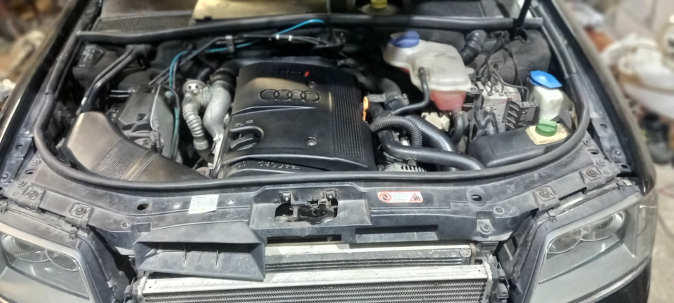

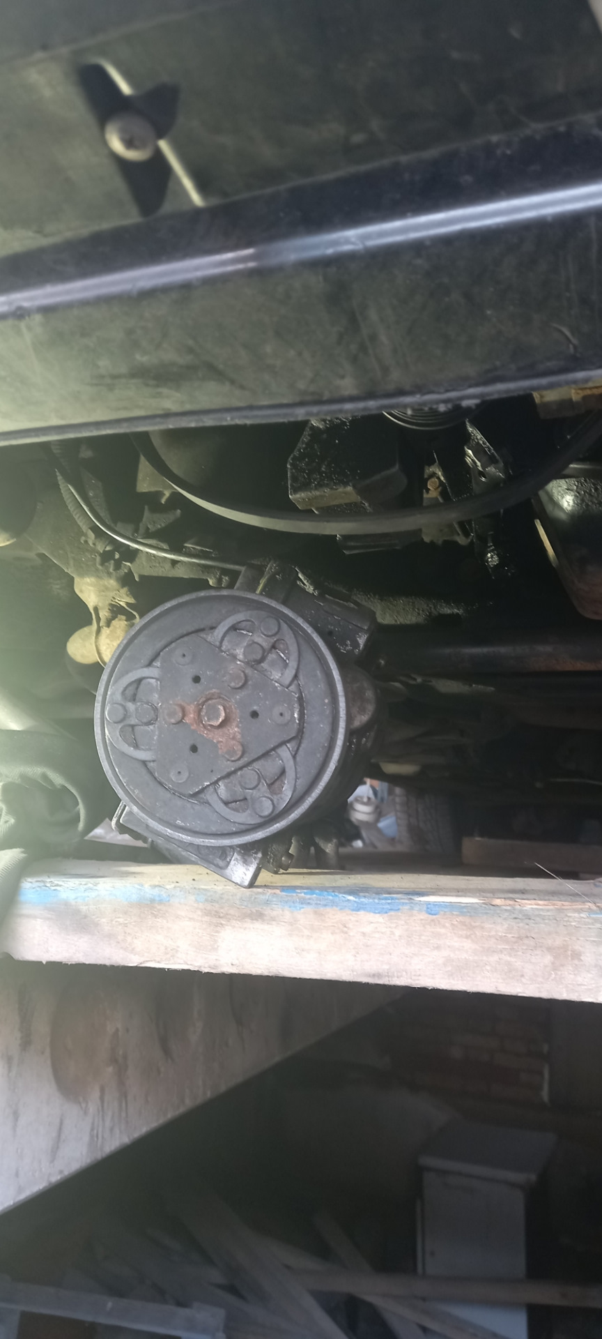

Нашлось время и возможность.Писк надоедал.На улице все теплее .Вообщем пробил час…

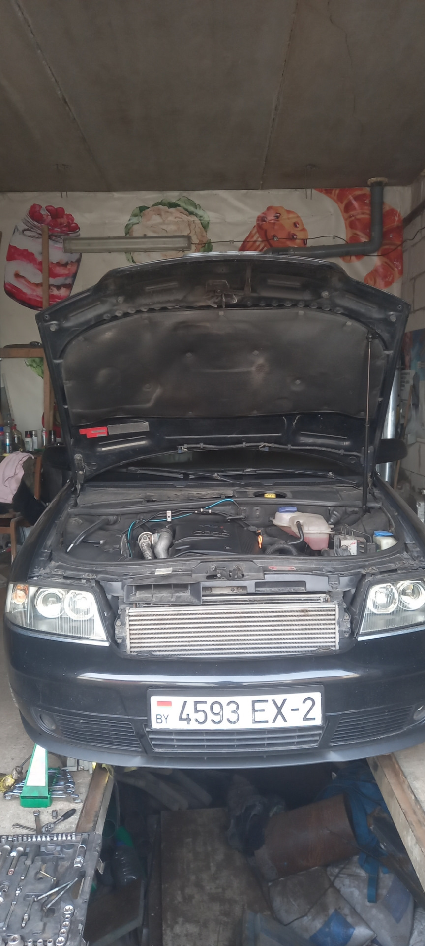

Процесс описан.Расслабляем натяжитель ремня, скидываем ремешок .Далее 4 болта на кондиционере .Далее опускаем его вместе со шлангами (в яму на доску как сделал я ).

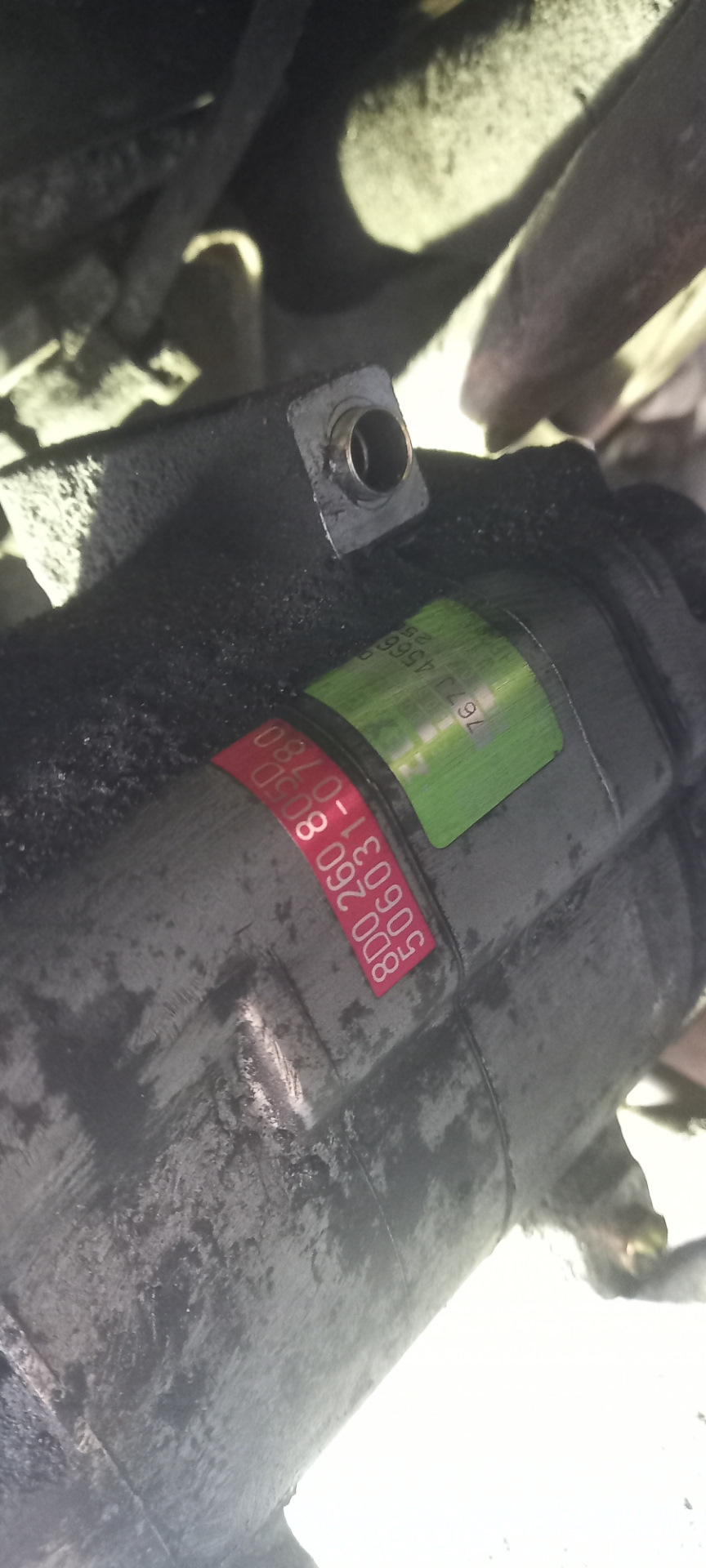

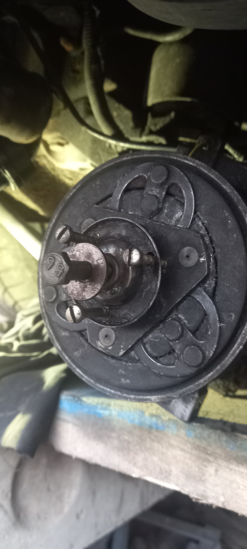

Центральный болтик м6, откручиваем путем стопорения тарелки какой нибудь стамеской ( в моем случае шинка 30см лежала .)
Далее столкнулся, что тарелка не хочет слазить.(варю съёмник > м4 3 болта, и шайба с гайкой и болтом м8.)
ВИНТ М6 родной наживляем для упора .Выдавливаем тарелку, и снимаем аккуратно, дабы не потерять шайбу под тарелкой. ( в моем случае её не было ).

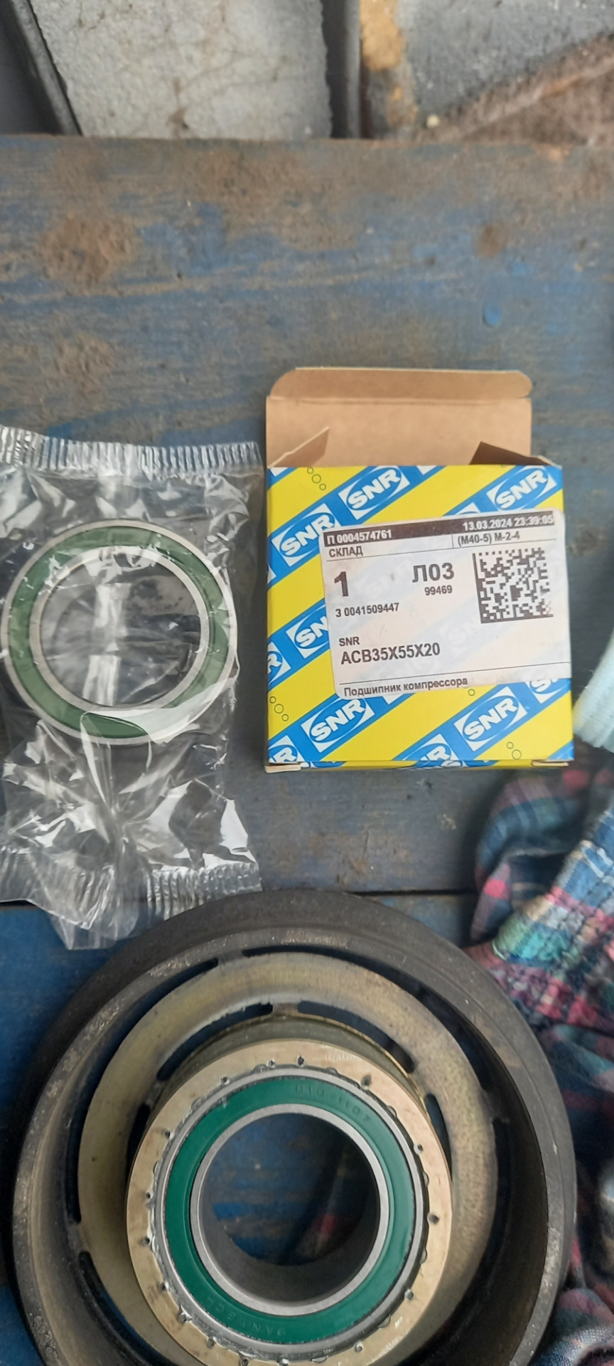

Далее стопорное кольцо, снимаем .И сьемником скидываем муфту.

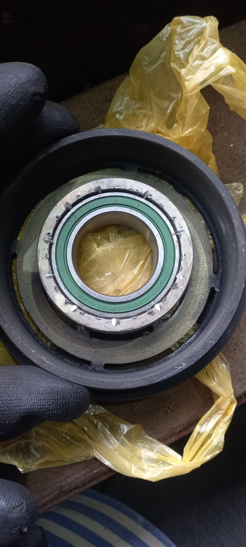

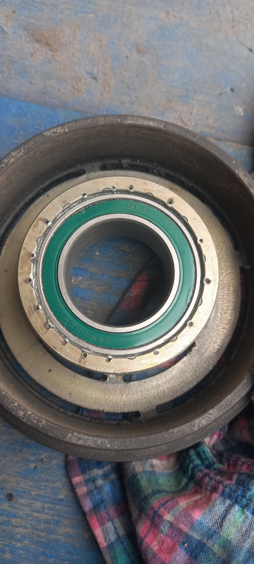

Затем убираем керны бывших механиков
, идём на пресс, и выпрессовываем подшипник .Ставим новый.
Собираем в обратном порядке.Не забываем почистить тарелку и муфта от грязи и натянуть ремешок потуже.т к с первого раза пищал что дурной

У меня тоже сильно пищит, когда включаю кондиционер, это только из-за подшипника или может еще самом в компрессоре что-то пищать?
Может подшипник с большим люфтом или подзакис.Еще бы глянул натяжку ремня.
В общем надо пробовать подшипник менять
Возьми, ремень ослабь, и пошатай муфту.у меня болталась знатно.ну и заодно покрути её, на шелест, как будет шуршать
Чуть погода восстановится и полезу смотреть. спасибо за советы.
Ashustka-TDI
Я перед этим еще натяжной подшипник менял, смотри если разбит, тоже будет свист и его подкашивает
Там кое такая тема, он не постоянно пищит, а как только включаю, потом со временем пропадает
Тут так же было
