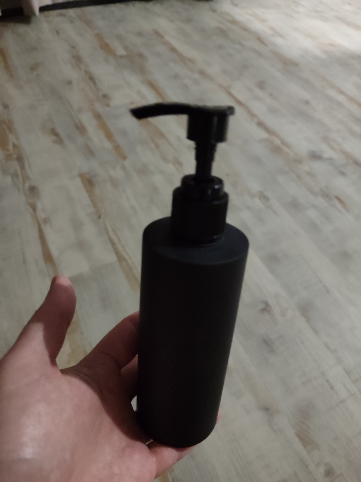

В качестве тестового варианта сварил 100 мл и запихнул в диспенсер.

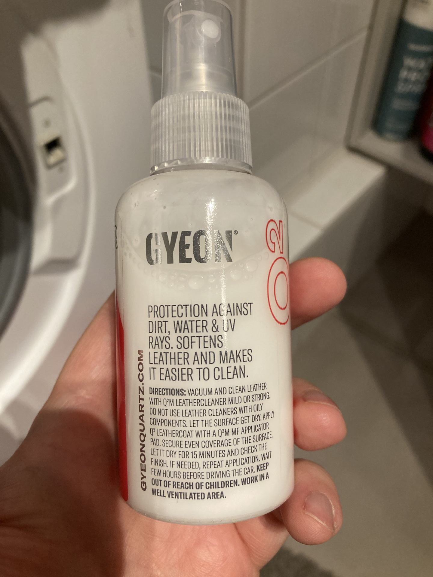

последний год Gyeon Leather Coat использую, нравится больше классических пропиток.
А состав можешь сфоткать?
на бутылочке его нет, может, на коробке был, но коробку не храню

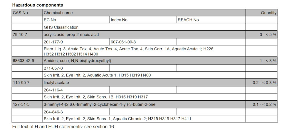

в сети есть MSDS на него, там указаны опасные соединения только

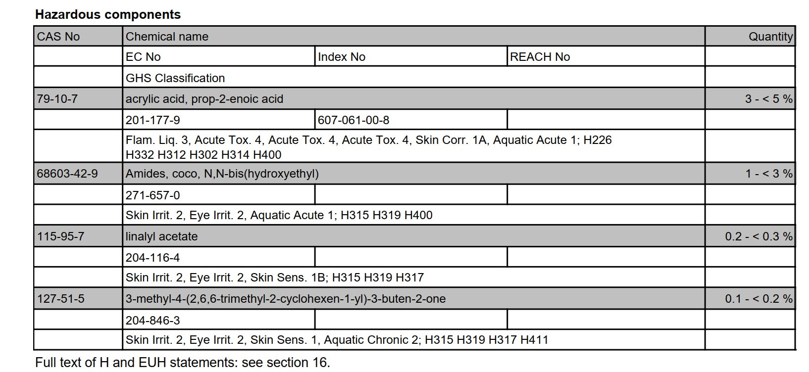

Кстати, не нашел полного состава нигде, только в Safety Data Sheet есть список из 2 опасных ингридиентов

Состав есть в техничке на амереканском сайте)
