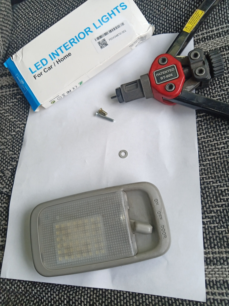

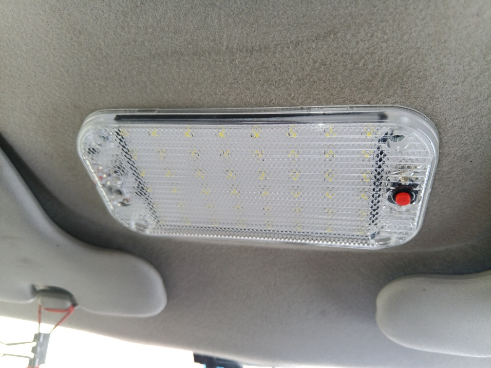

Решил я поменять штатный фонарик подсветки салонна.
был заказан а АЛИ вот такой LED плафон.
sl.aliexpress.ru/p?key=JOYeOQo

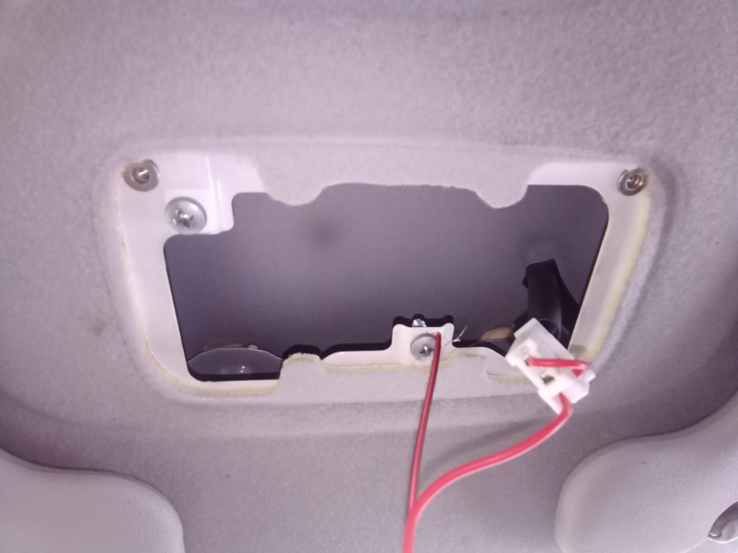

Для монтажа всего потребуется две винтовые заклепки, инструмент для заклепок, два винтика М3 потай длинной 20мм, две шайбы на 5

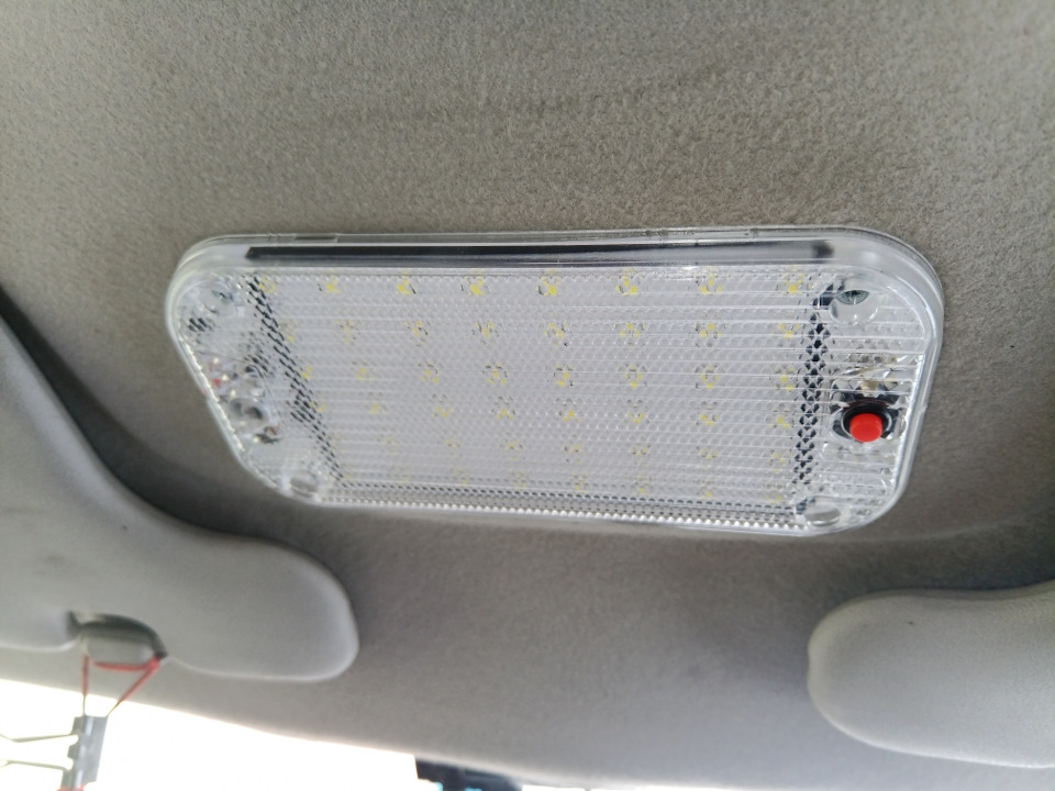

Сверлить ничего не надо в кузове уже есть отверстия, вставив заклепки в отверстия нужно подложить сверху заклепок шайбу, и закрепить заклепку.
Теперь света достаточно.
