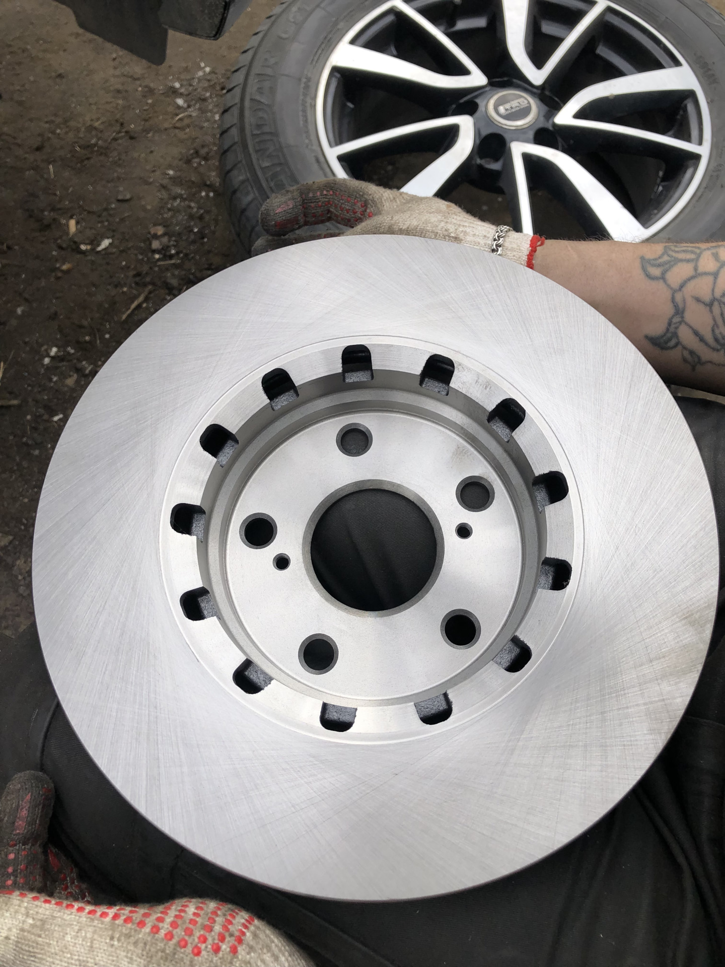

— тормозные диски Sangsin Hi-Q SD4063 (от Alphard/Estima, ранее писал об установке таких дисков в БЖ 2.5 ссылка).

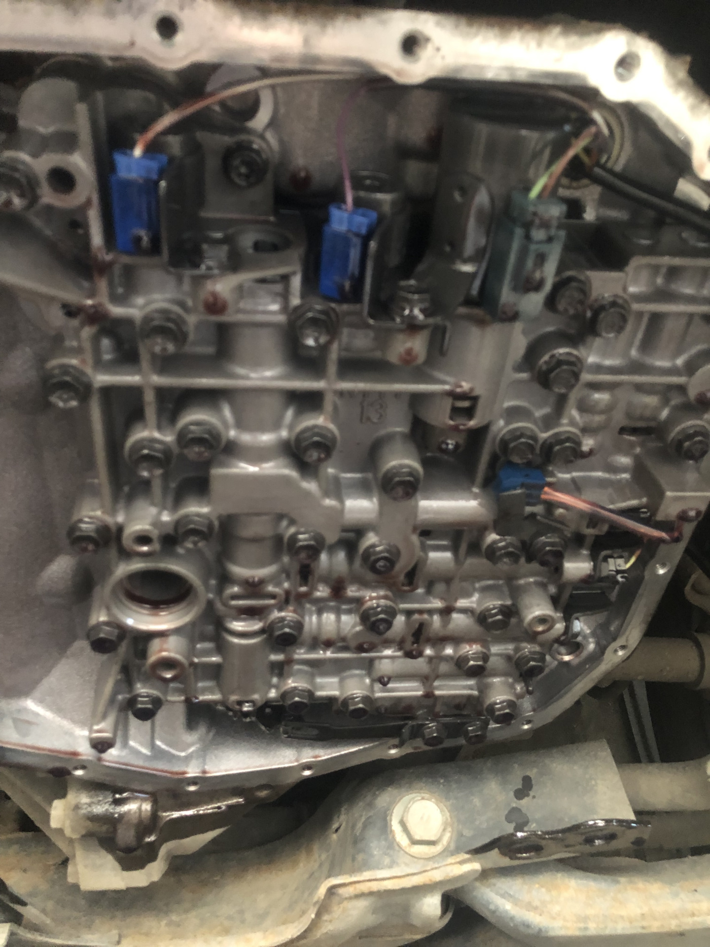

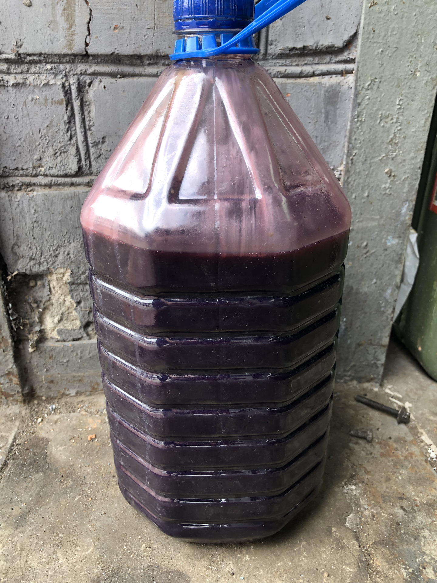

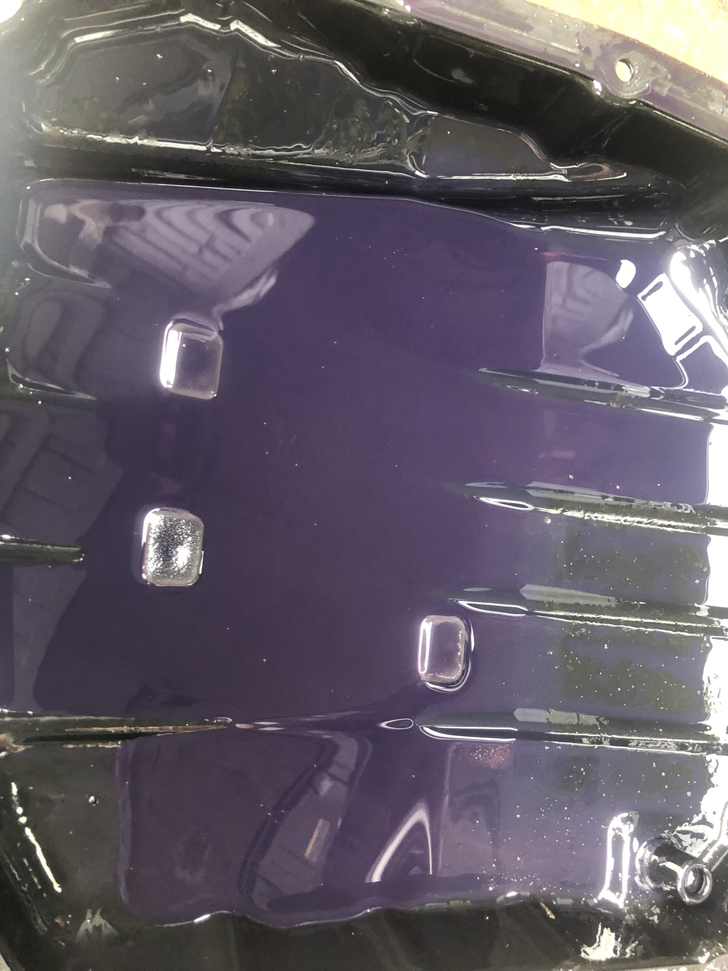

По замене масла в вариаторе:
Слилось около 5.5 сразу, плюс поддон и фильтр. Далее слили около 2 литров с обратки. Давление огонь, будьте осторожны. 3 коротких завода в 1 секунду.

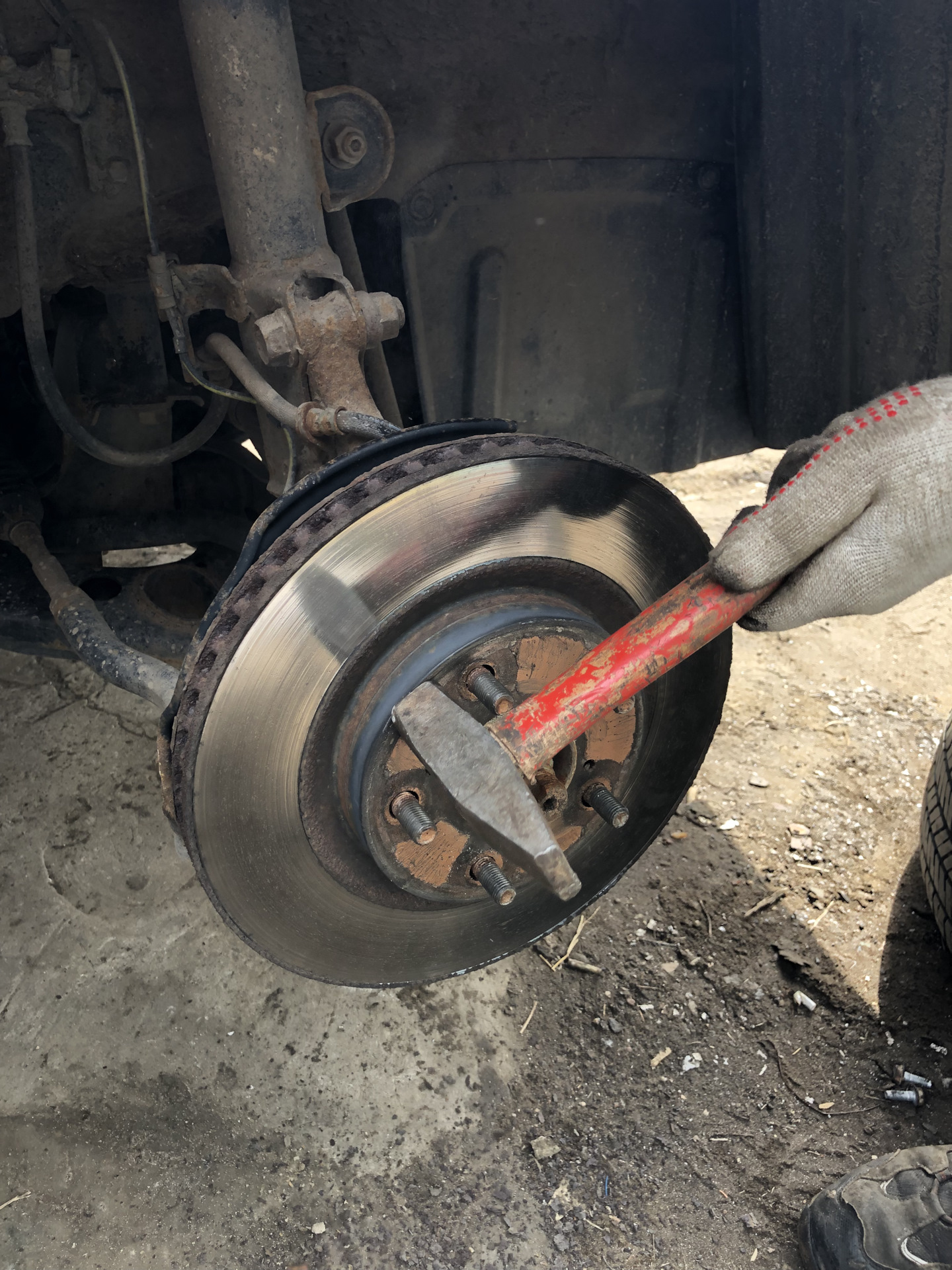

По замене тормозных дисков и колодок:

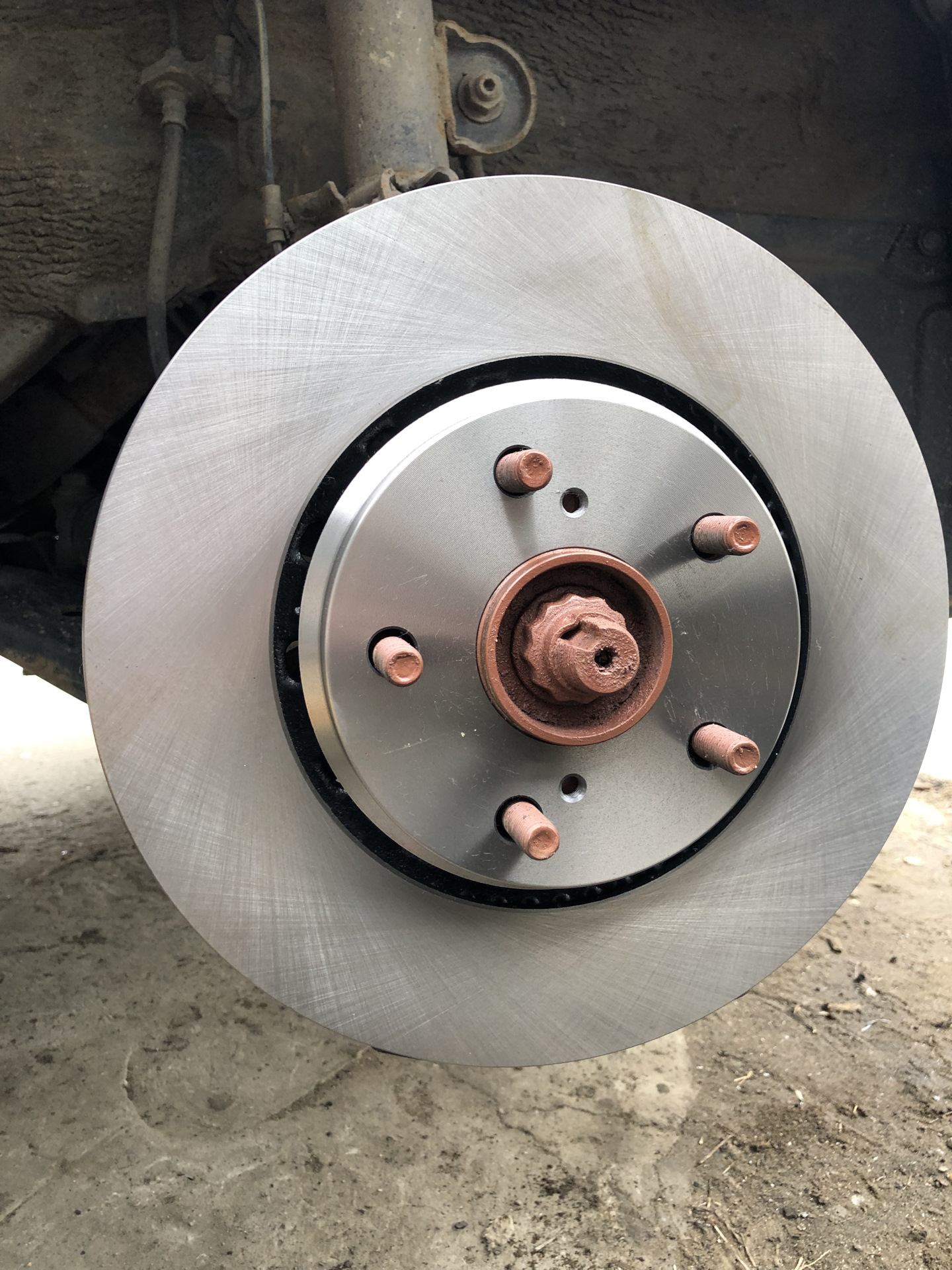

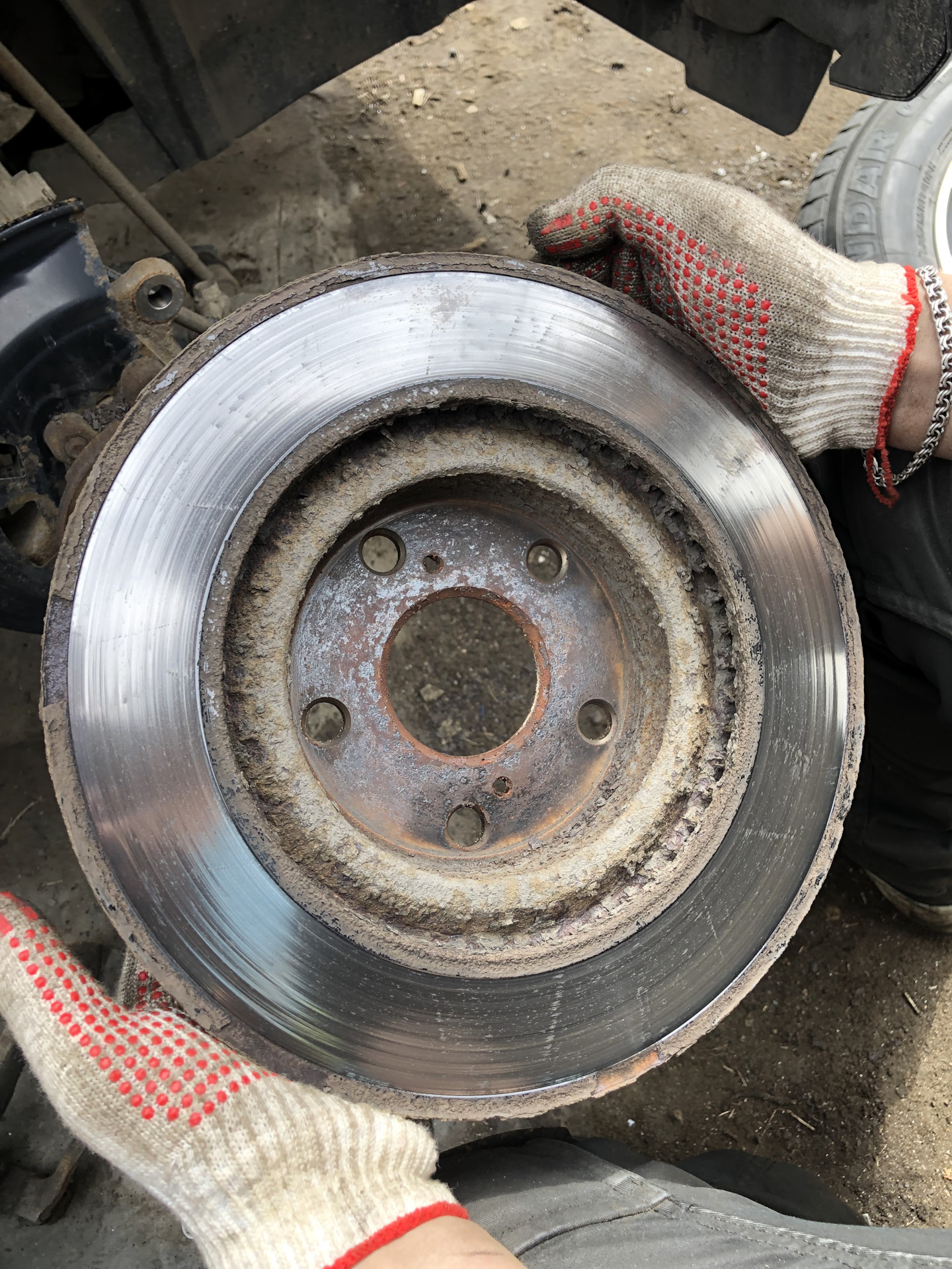

Старые диски были в плачевном состоянии:
Новые прекрасно разместились:

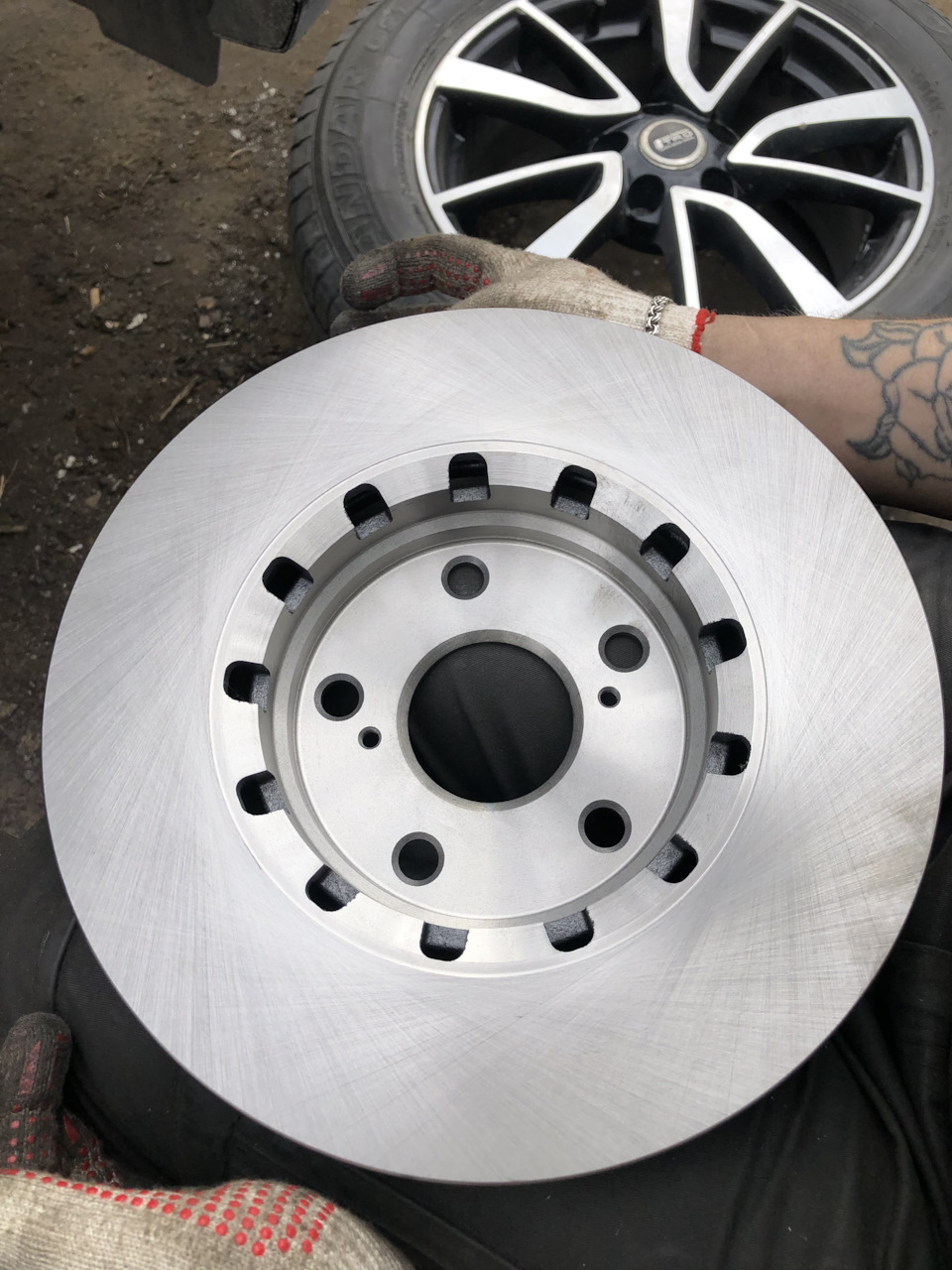

Плюс этих дисков в том, что они имеют дополнительную вентиляцию:
Колодки спереди стояли Nibk (как по мне они ужасны). Сзади стояли еще заводские Advics.
Колодки установили в круг Advics:

Шпильки нельзя мазать, из-за этого возрастает момент затяжки и вытягивается резьба.
На другом Рафе за 215 тыс. ничего не вытянулось)
Чаще сама ступица выходила из строя 😂
Дай, Бог, если так🤞
littlegoad
Я тоже всегда этой смазкой шпильки мажу — всегда достаточно легко открутить колесо! Чтобы шпилька вытянулась — надо видимо Сталонне попросить колесо прикрутить! :)
Или тонну смазки налить)
У тойоты слабое место тормоза. диски ведет от первой же лужи.
По осени тоже буду менять, на GERAT, понравились на второй машине стоят.
Может еще и качество дисков такое)
На 2.5 поставил с распила, огонь диски)))
Pogoreloff015
Спорноенькое конечно утверждение. По городу за 30 тыш стер их, на родных говноколодках. Но чтоб увело их, такого не замечал.
Диски ведет неоригинальные)
Оригинальные я просто сточил текстаром за 40 тыс.
