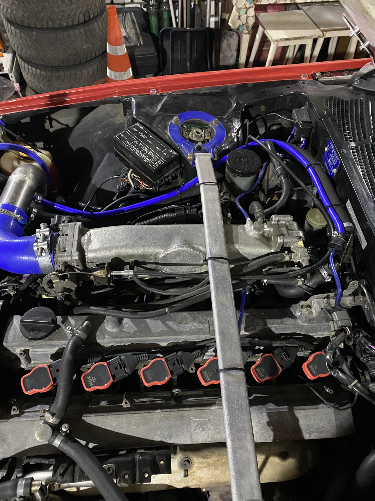

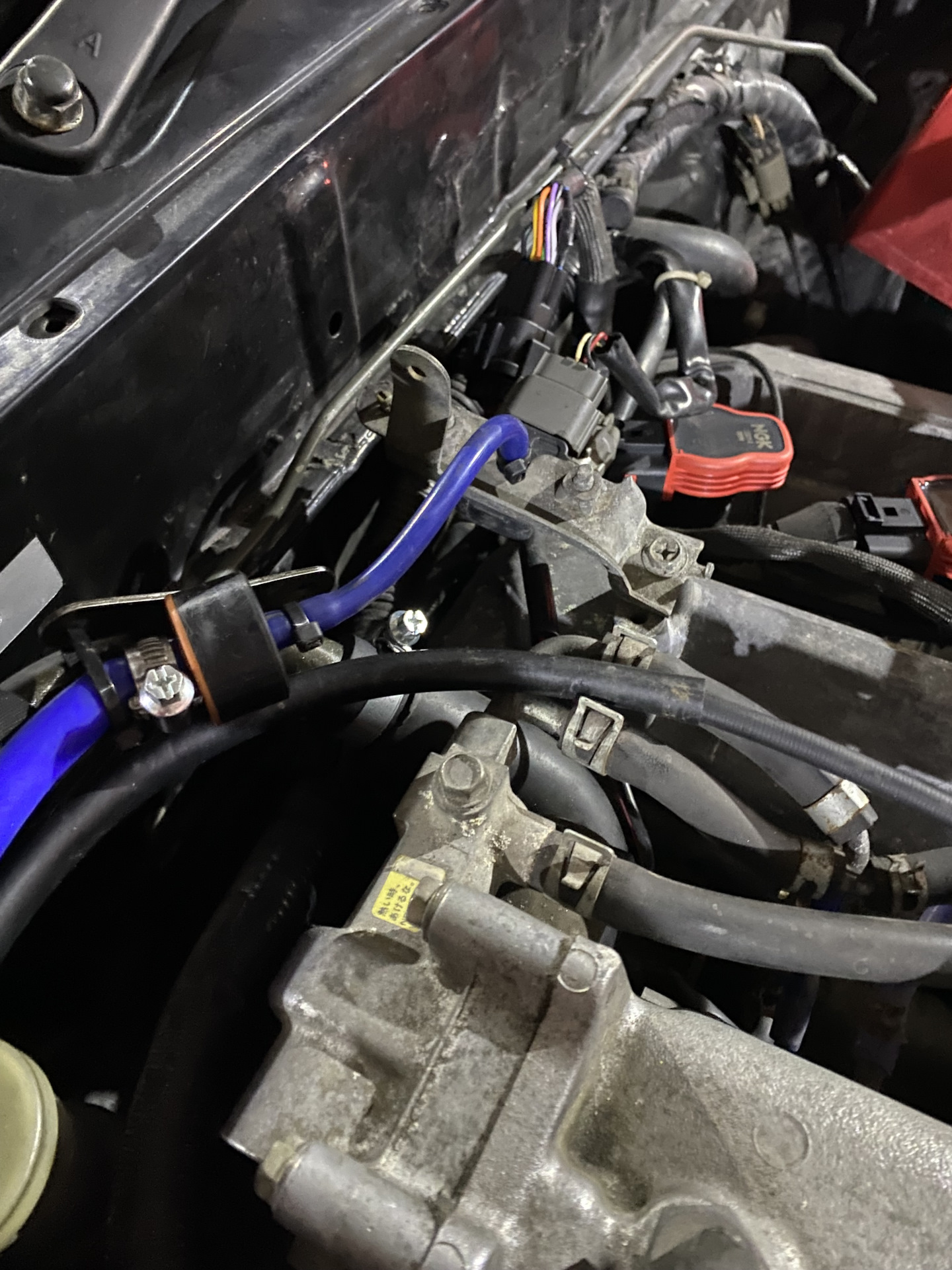

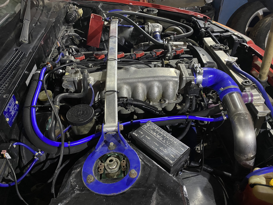

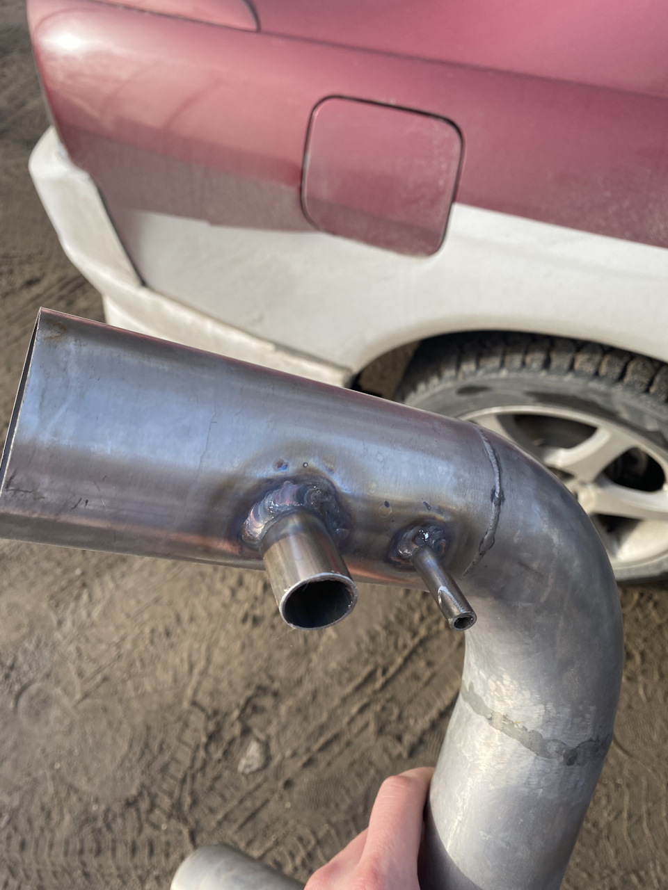

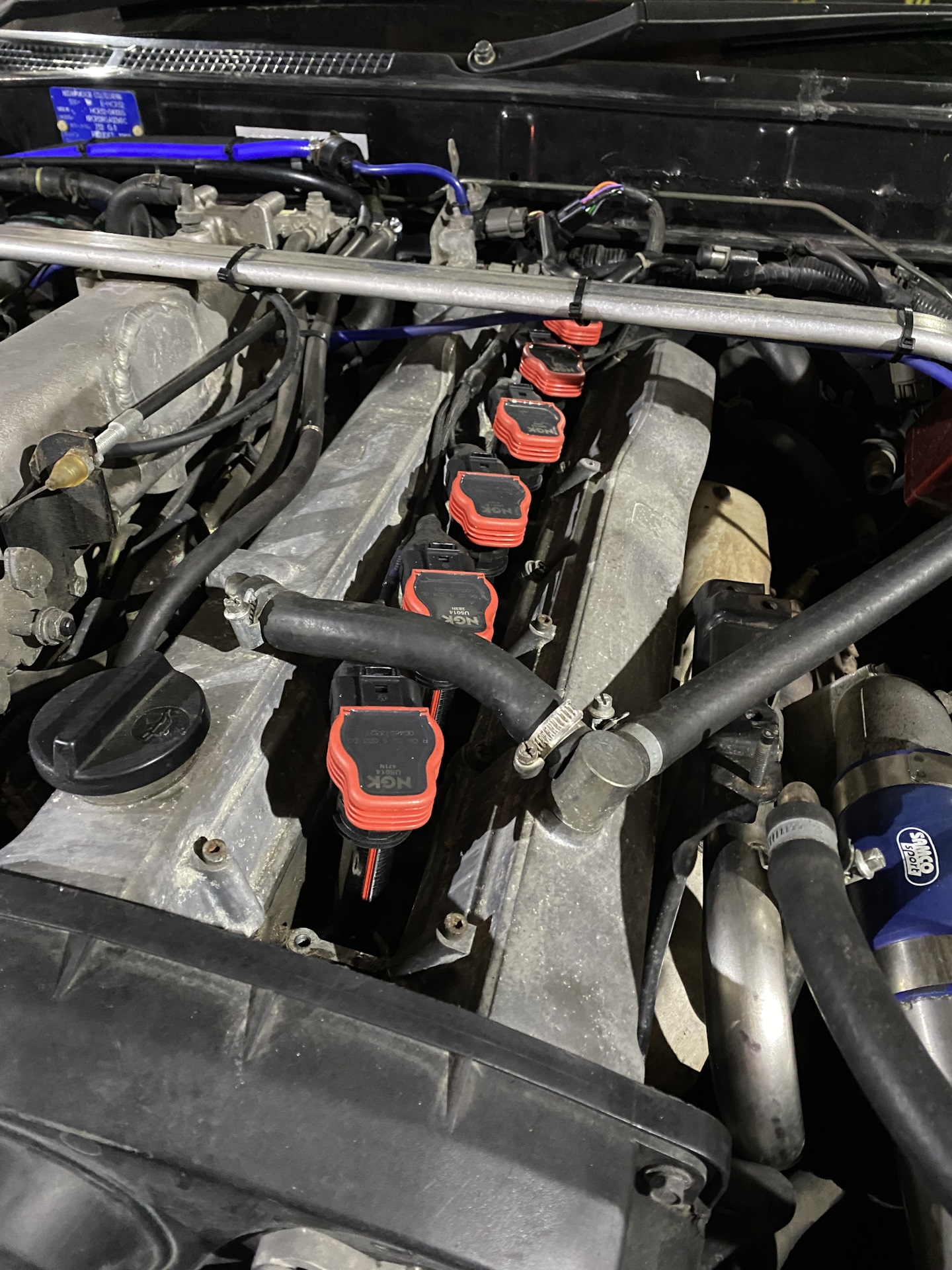

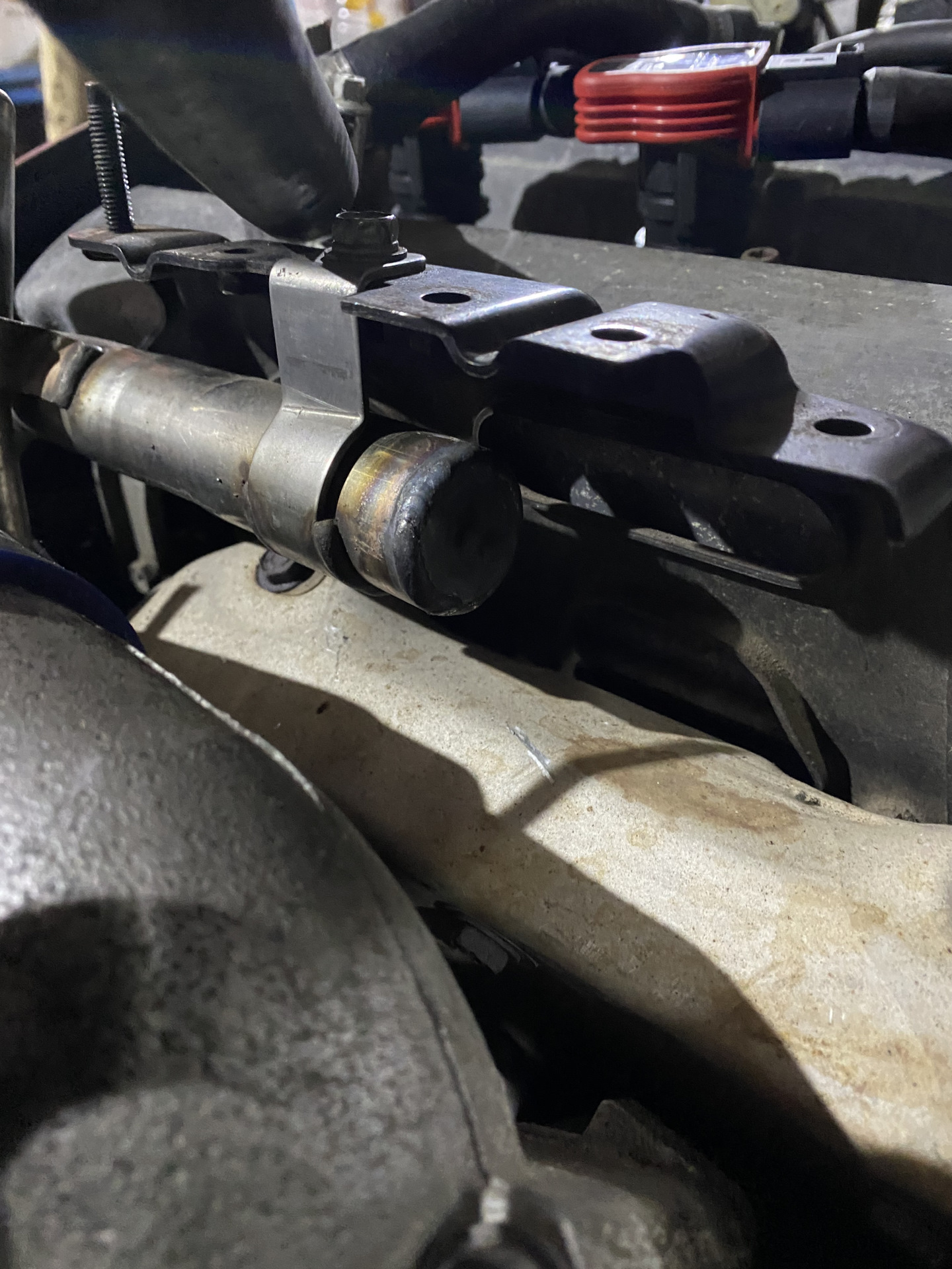

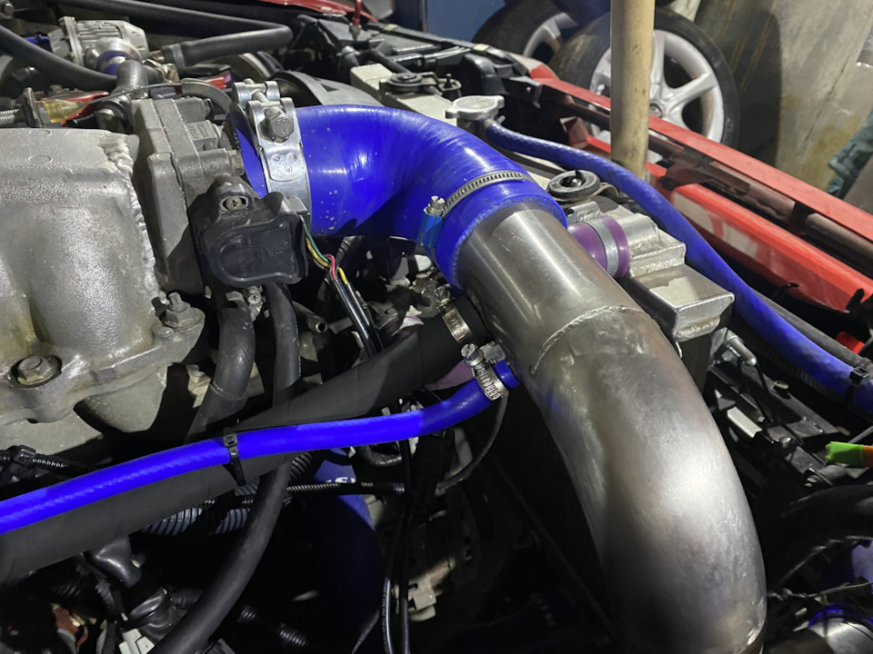

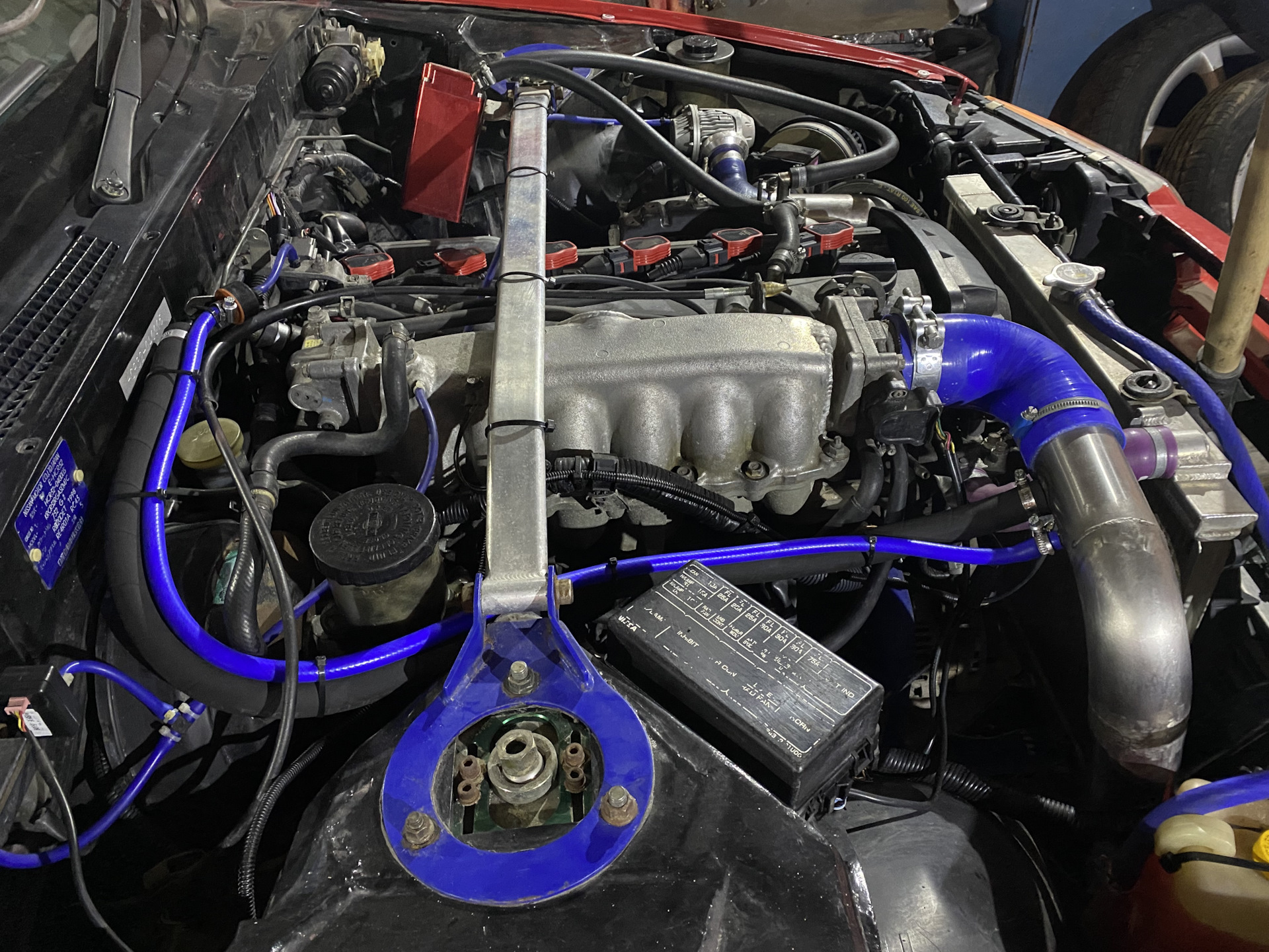

Переход на ВАГ катушки теперь полностью завершен. Все стоит как надо. Перенес картерные газы с впускного коллектора в пайп перед дросселем + туда же перенесен вакуум с бустсенсора (до этого брался с впускного коллектора). Тачка теперь моментально отзывается на газ. Никаких провалов больше не имеем 👍
