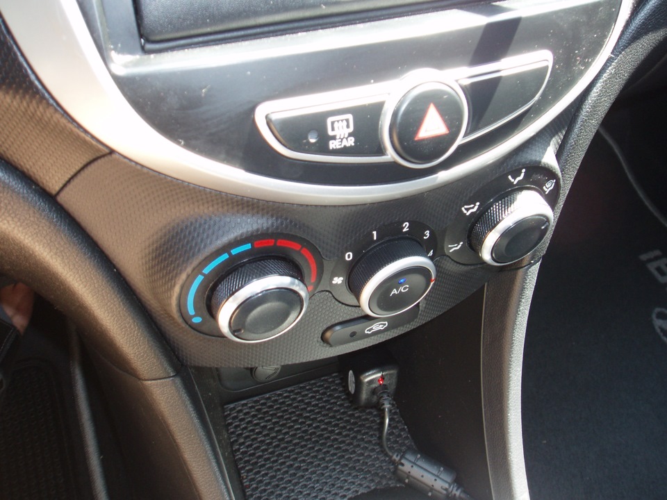

Решил себе прикупить на Алиэкспресс крутилки 2шт, только от форд фокус так как они дешёвые. Рассматривал те что под солярис, но цена слишком велика как за два куска пластмассы и плюс к этому всему их тоже нужно дорабатывать. Как снять родные писать не буду так как много кто уже писал обетом, снял с машины весь блок управления и пошёл домой подгонять примерять крутилки. В крутилках от форда паяльником срезал штатные крепления и после многих раздумий пришла мысля взять на балконе медную трубку 10 мм внутренний диаметр и 12мм наружный, ширина 9-10мм, с помощью пассатижей подогнал форму как у штатных крутилок соляриса. Потом паяльником подогнал посадочное место и насадил на супер клей кусочек трубочки. Трубочки должны сидеть в самой крутилки не выступая в наружу, потому что крутилка будет выпирать то есть не сядет до конца! Крепяться крутилки просто очень туго надел и всё сидит хорошо крутиться легко, ещё важно перед установкой прозрачную часть крутилки замотал изолентой чтоб не было засвета светодиода.
