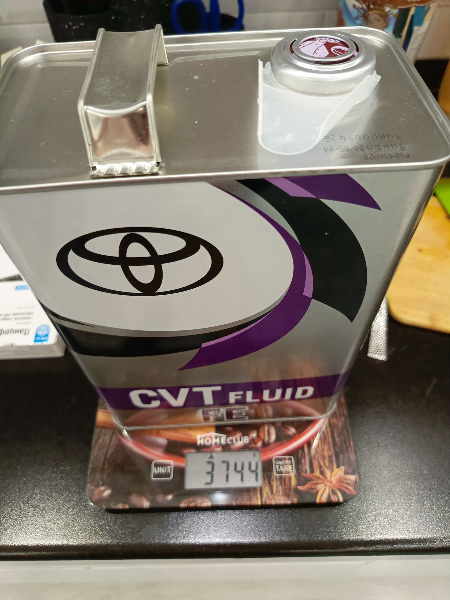

Неперёд забегая, скажу, что в свой вариатор (рестайл 2013 год) в этот раз буду лить FE, как и написано на пробке. Это осознанный выбор. Думаю не стоит в сотый раз обсуждать разницу между ТС и FE. Японцы не дураки и у них жара похлеще нашей касаемо споров про FE. Ещё хочу отметить то, что в принципе можно лить и не конкретный Toyota CVT Fluid, а например хорошее универсальное мультимасло Kixx, ZIC или апробированный Aisin или ещё чего пожирнее, если возможно. Они почти все как правило TC+FE. Ничего в них плохого нет, они так же вполне успешно справляются, если не затягивать с заменами масла и чуть сократить интервалы. Много примеров уже как аналоги успешно товарищи льют и пробеги конские. Сделал для вас подборку аналогов. Изучайте www.drive2.ru/l/690918814317036546/
Итак, погнали! Ещё раз обращаю внимание, что говорим про банки от японского поставщика, а не дубайского, таиландского (смотрите про тайландское статью как выглядит оригинальная банка). Ниже будет список маркеров, много фоток, а так же расшифровка маркировки даты изготовления банки и даты разлива японского масла. В течение недели эту статью возможно чуть доведём до совершенства вместе, потому что кто-то может отметить ещё маркер, который я не описал или оспорить, потому что у подделки уже так же в точности. Условные обозначения ввёл для удобства:

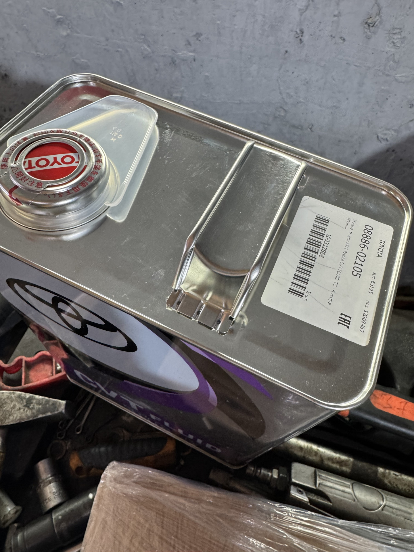

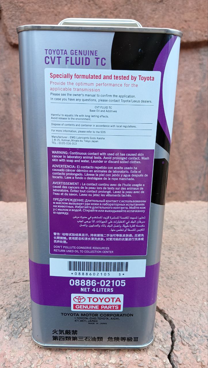

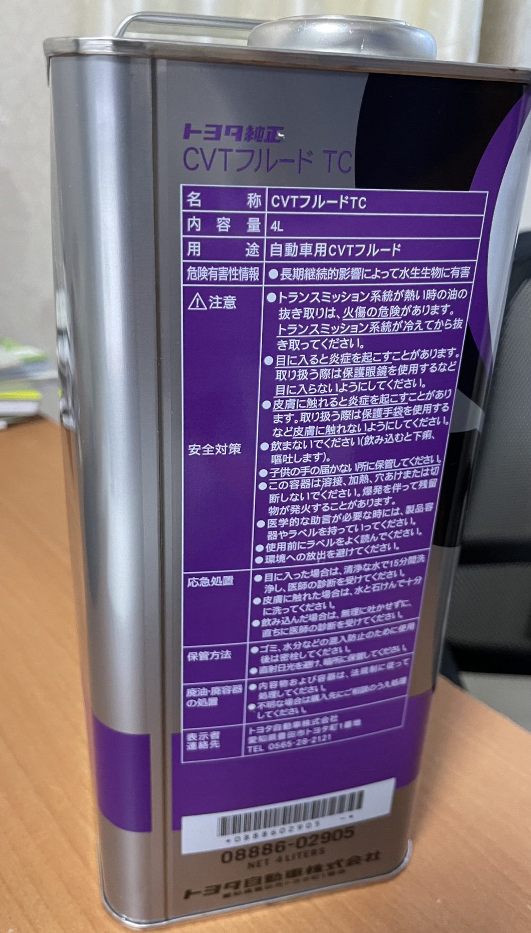

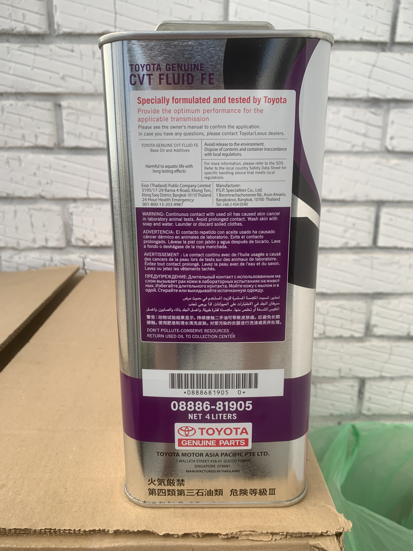

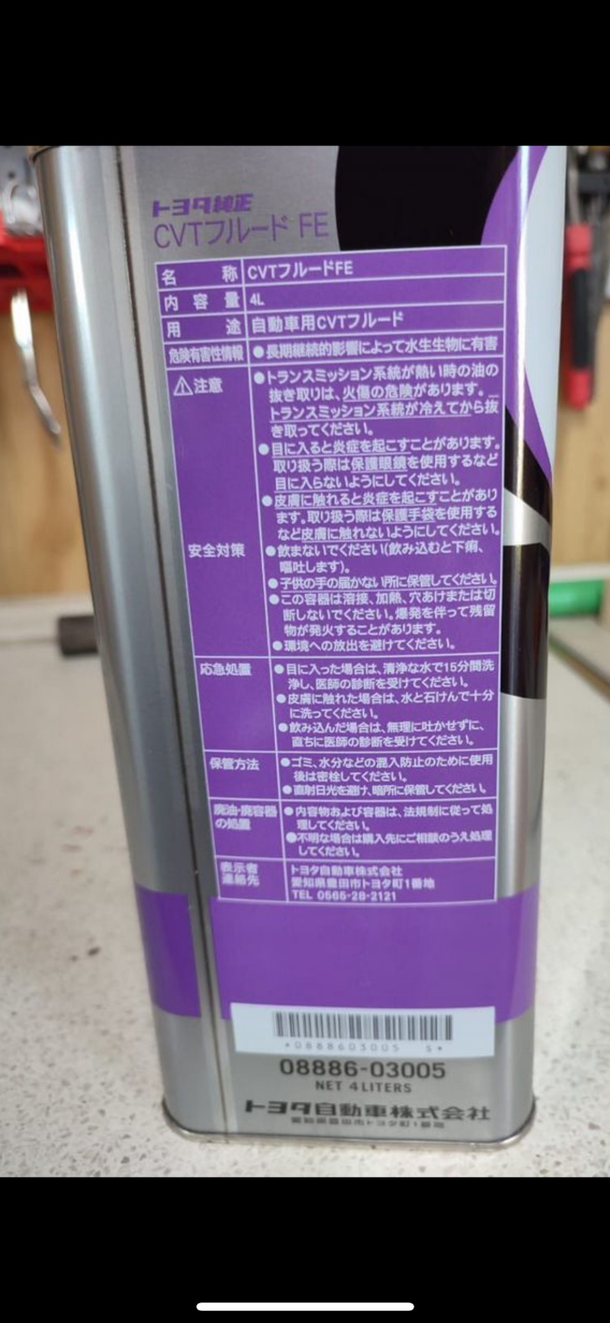

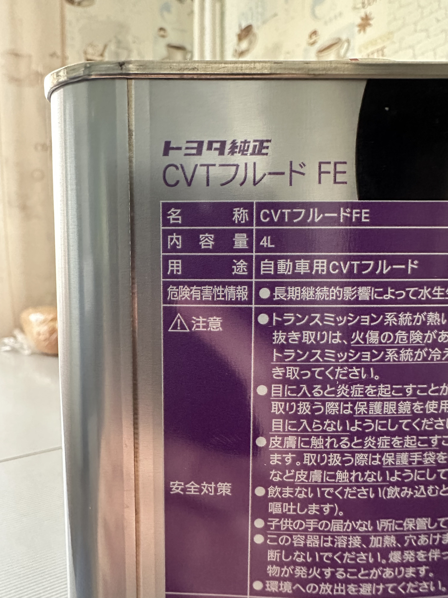

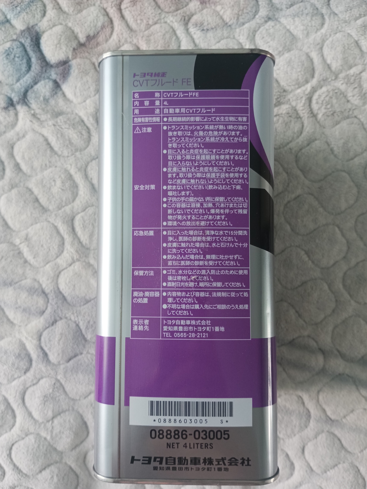

Идём по списку. У оригинальной тары должно быть такие метрики оригинальности:

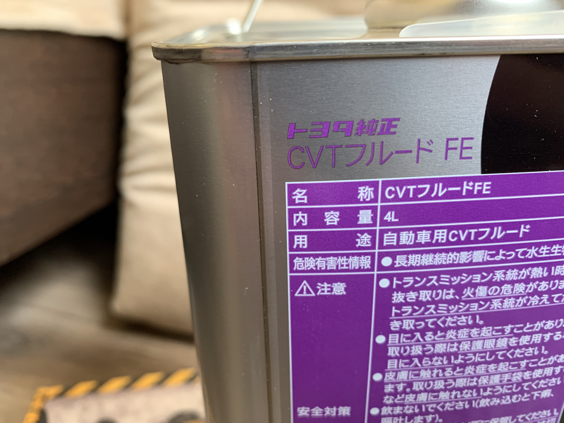

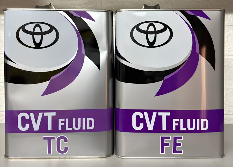

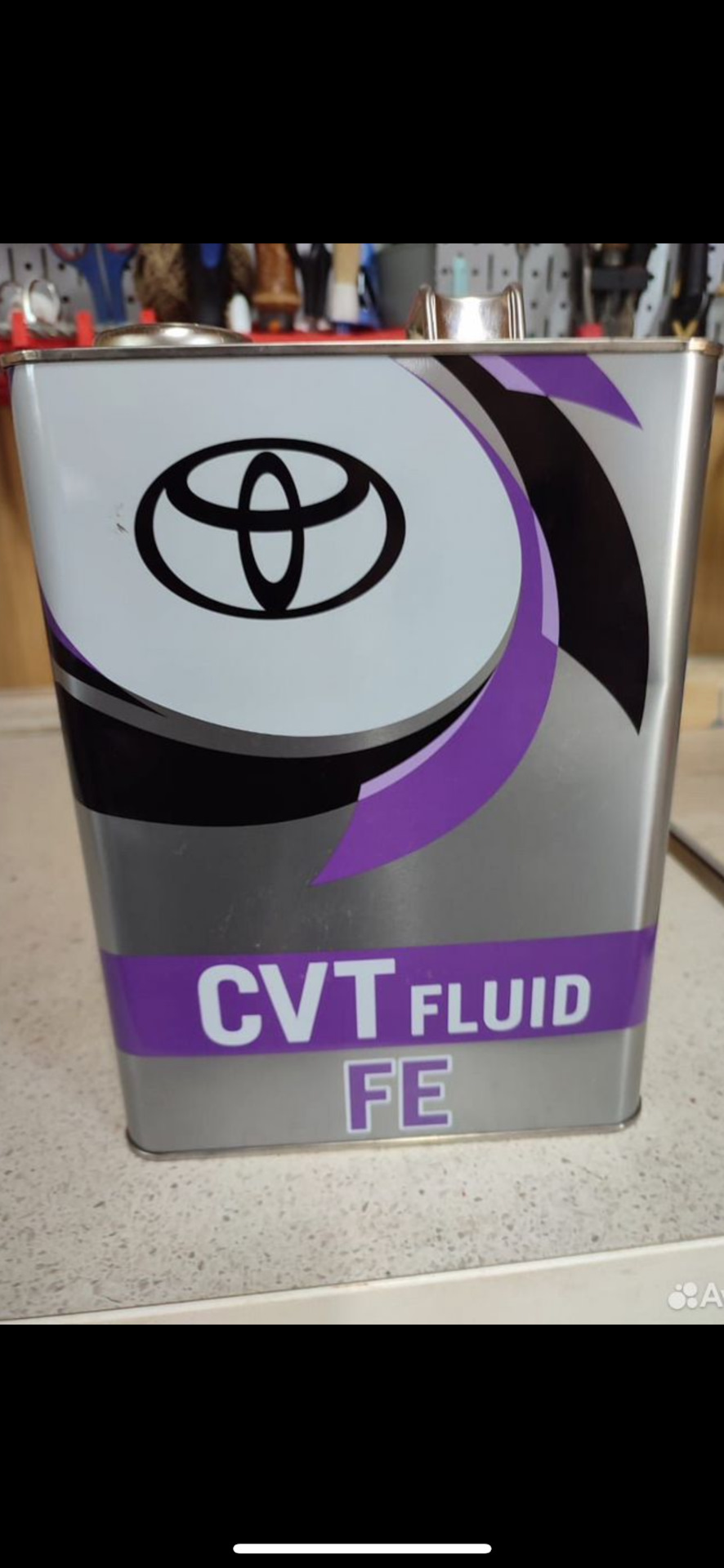

✅ 1) Новый минималистичный дизайн тары в фиолетово-серых тонах

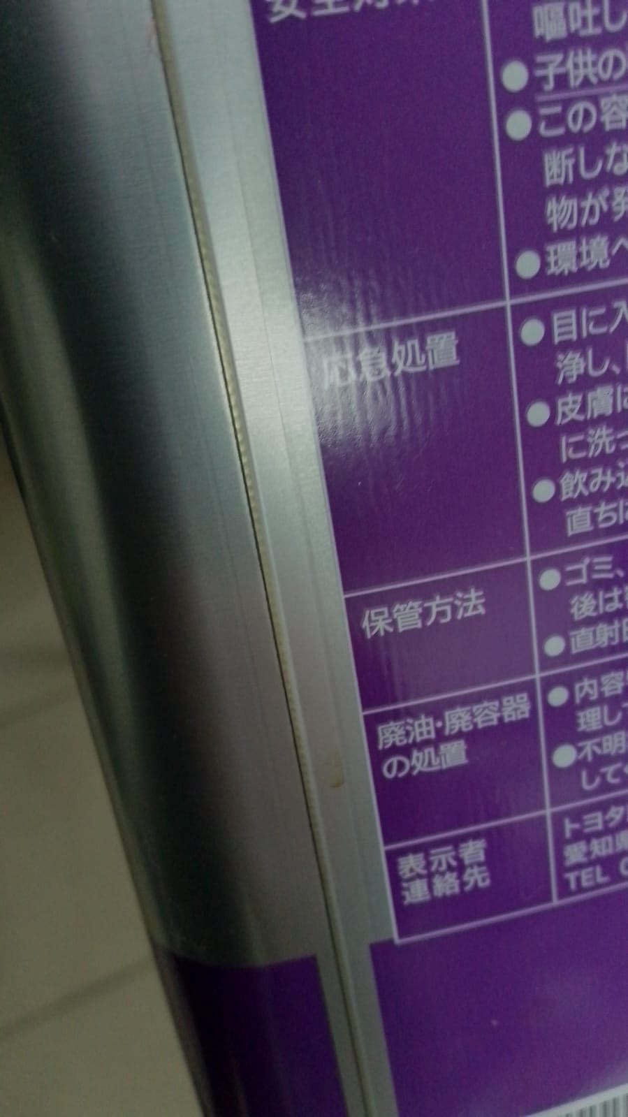

✅ 2) Сварной шов банки тонкий и ровный, края стыка окрашены в чуть более светлый серый и нет ржавчины или неравномерной полосы. В идеале шов еле ощутимый и стык больше блестящий без коррозии.
✅ 3) Шлифовка ручки и верхней поверхности банки аккуратная, мелкозернистая, равномерная параллельна длинной стороне верха банки.

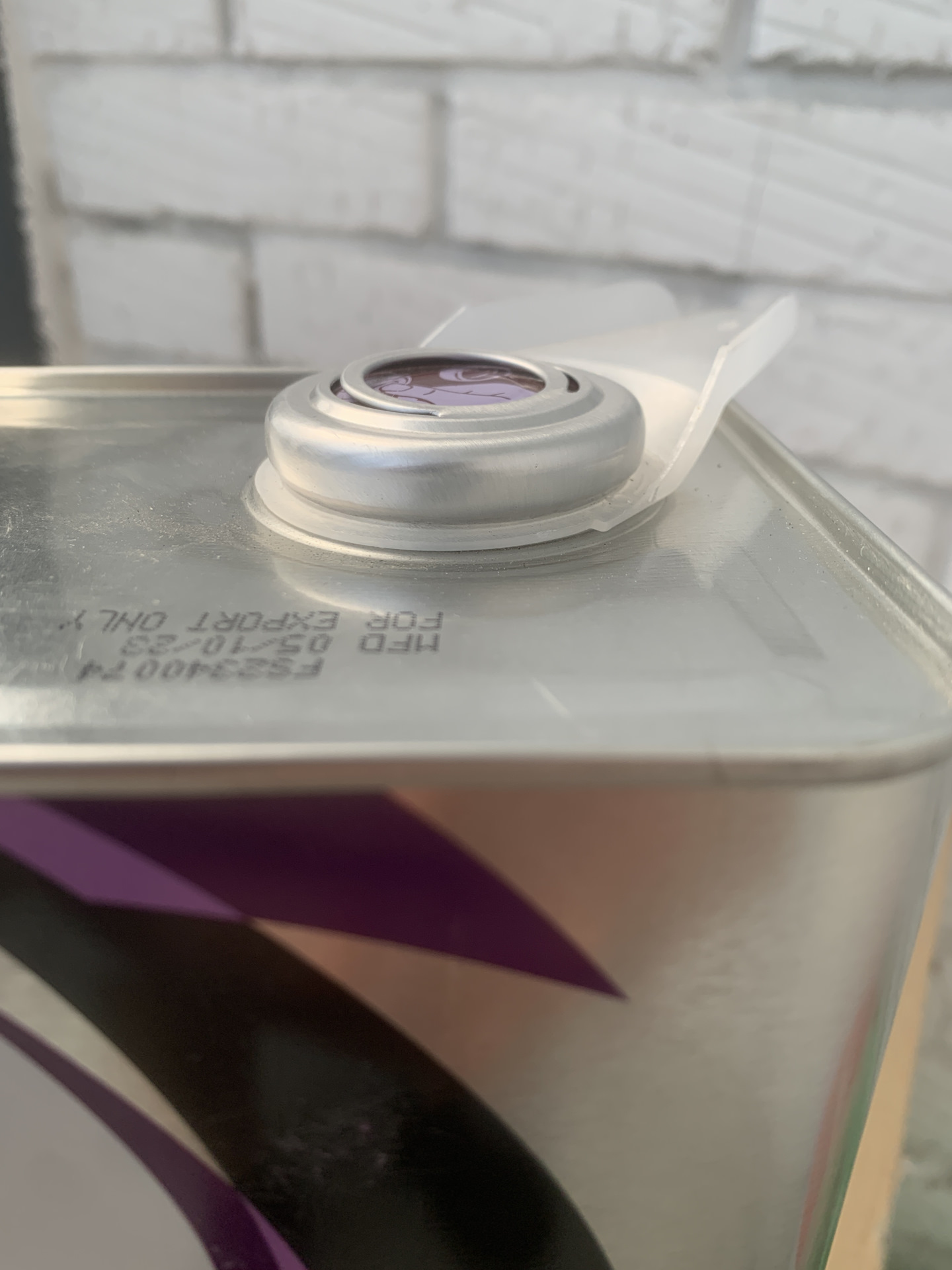

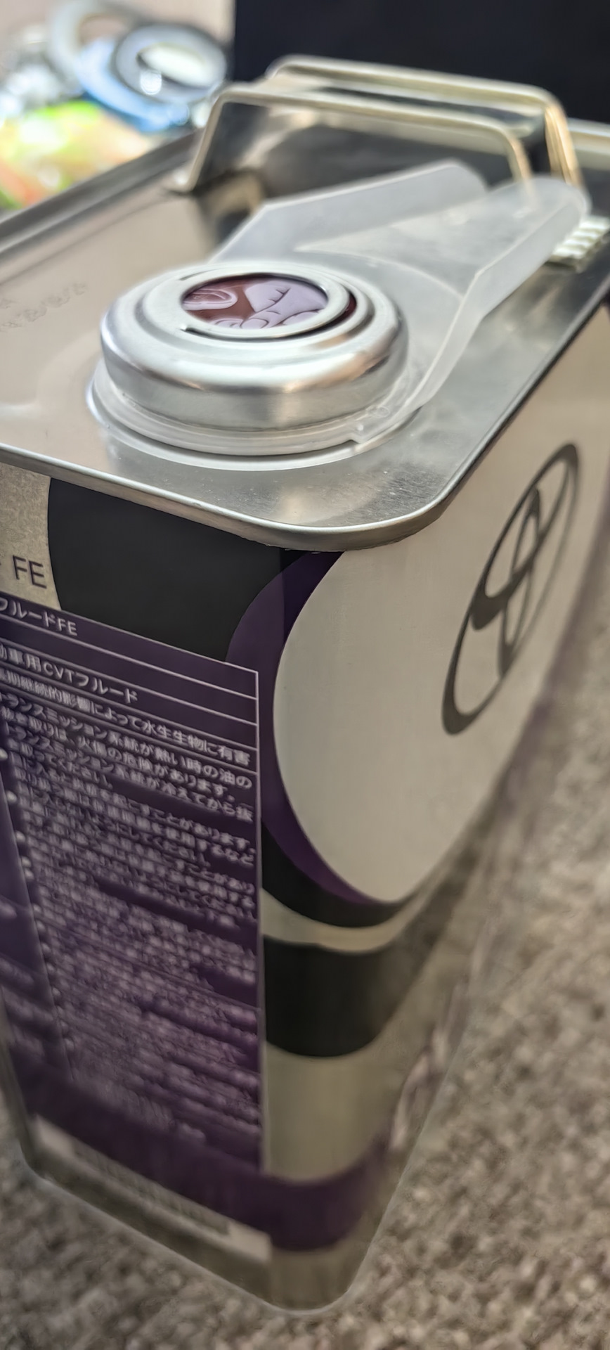

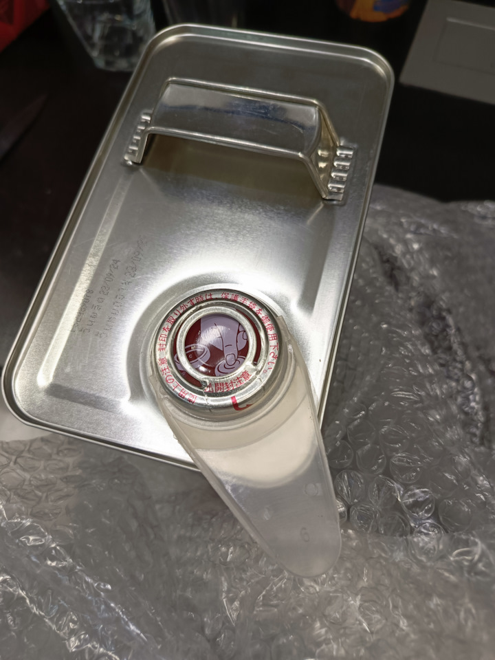

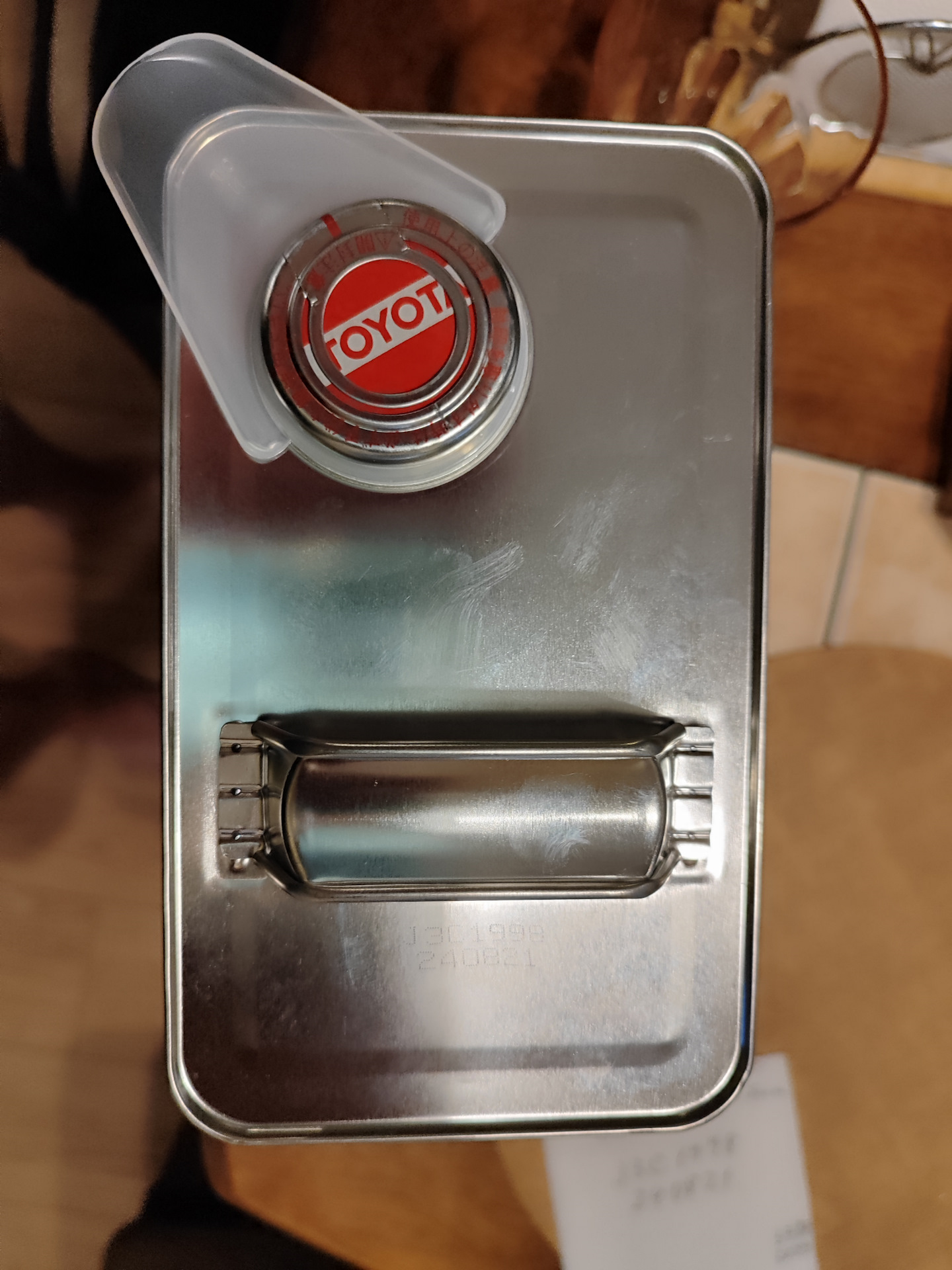

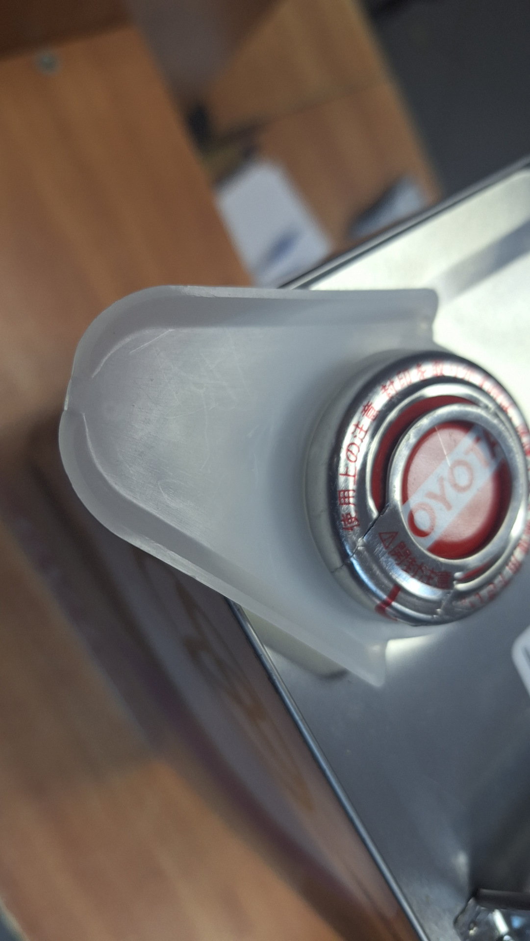

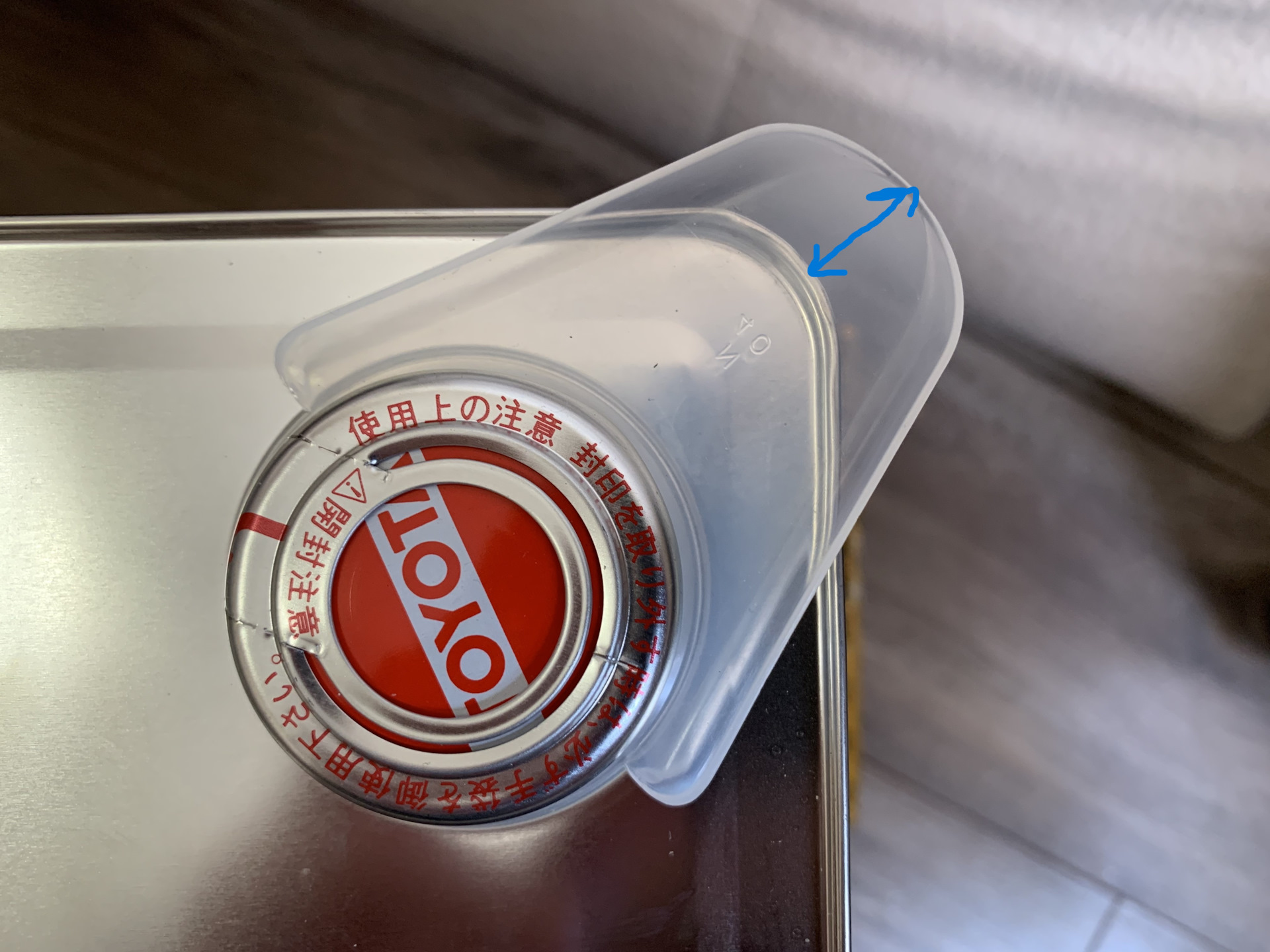

✅ 4) Полупрозрачный мягкий маркированный носик достаточной длины А вот отрывные швы конечно мдэээ. Сомнительные, но ребята в чате присылали разные свои банки и там та же картина.

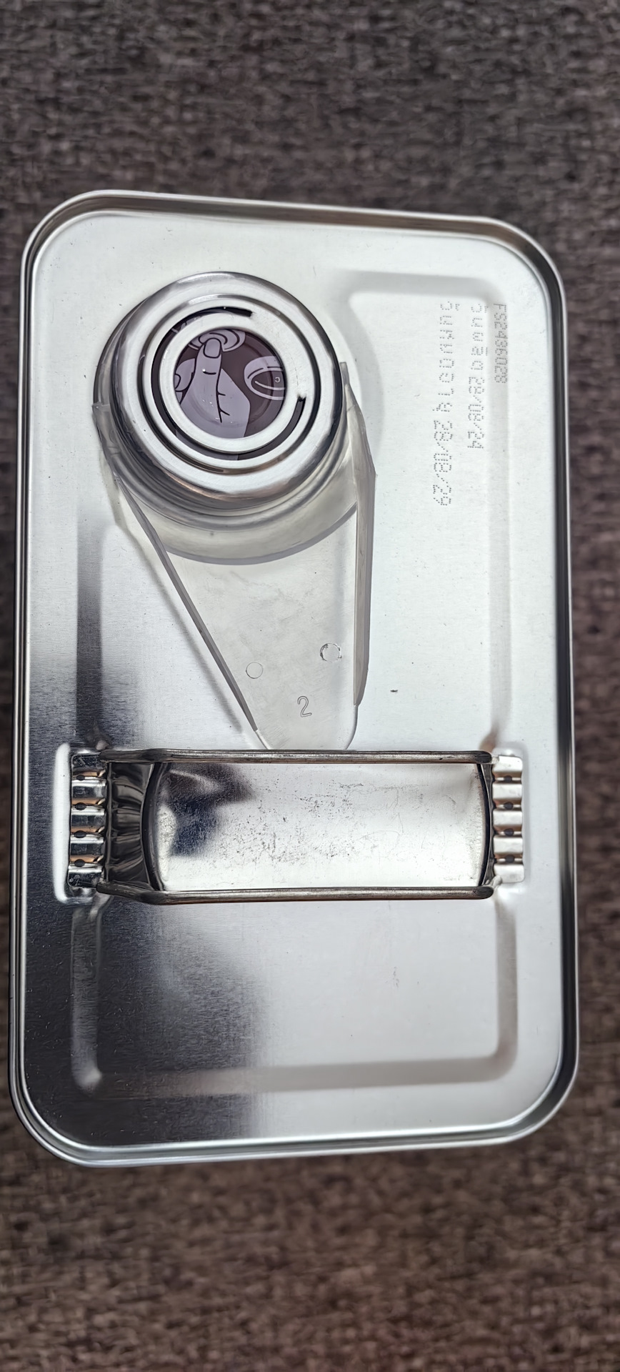

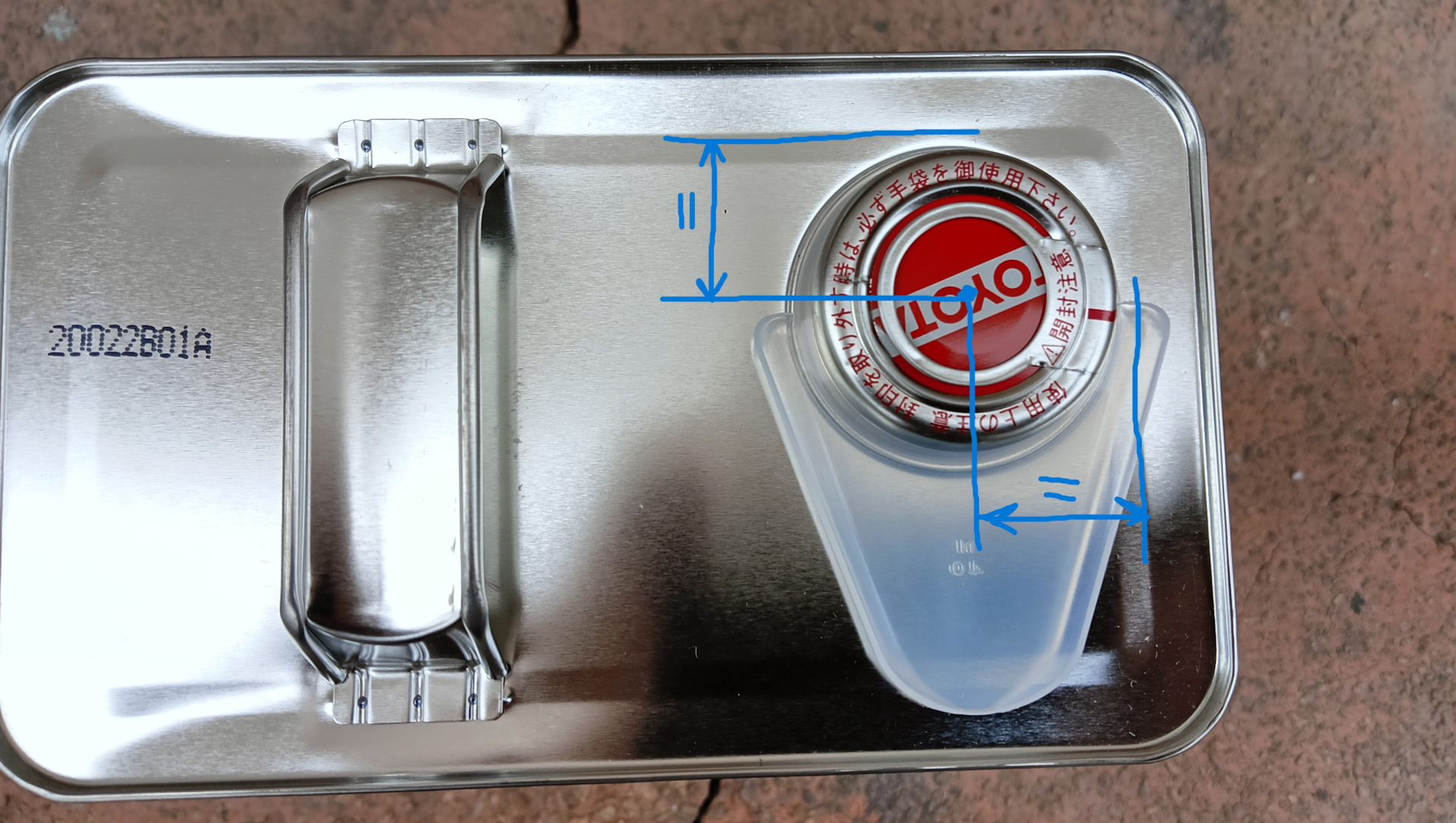

✅ 5) Горлышко ближе к краям и равноудалено от выступа (выштамповки верхней части банки) и поэтому носик уходит существенно дальше, чем край банки. Дальше на фото поймёте, что имею ввиду.

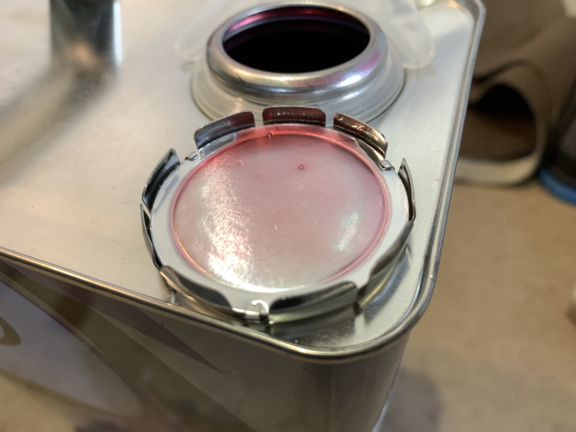

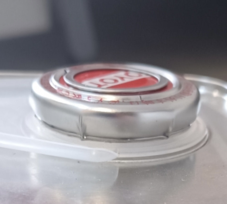

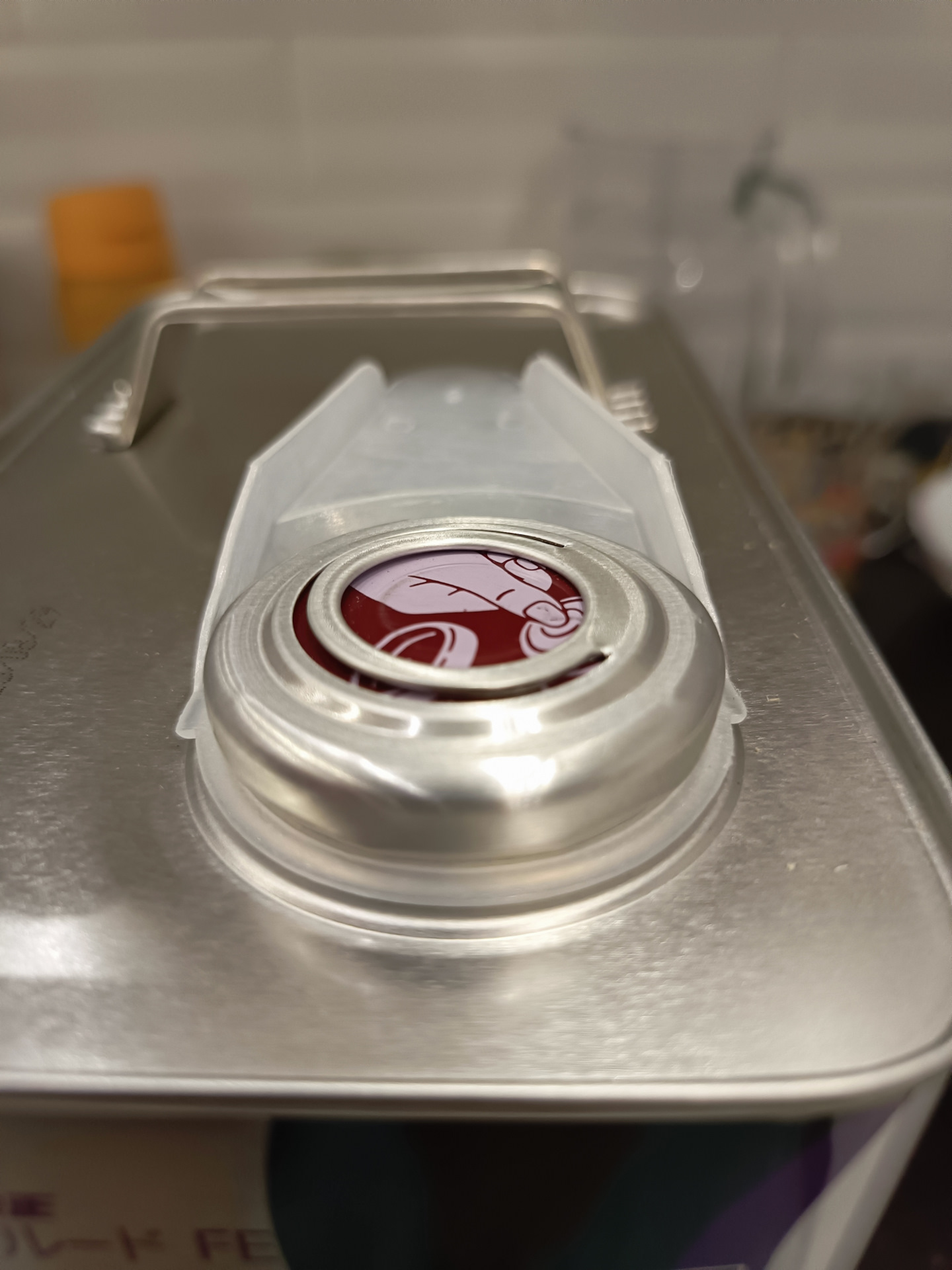

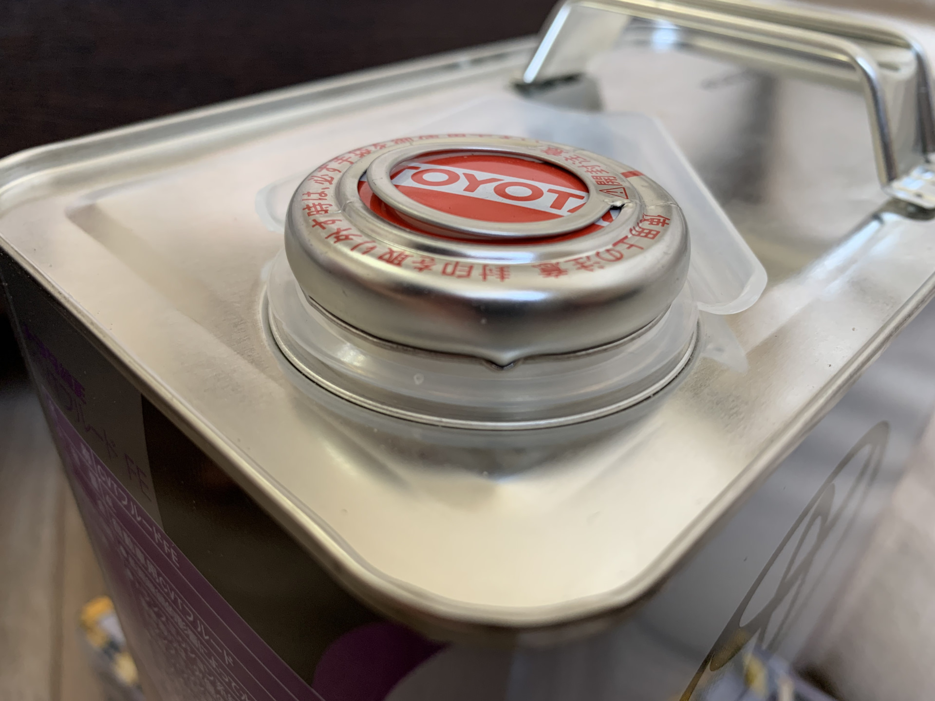

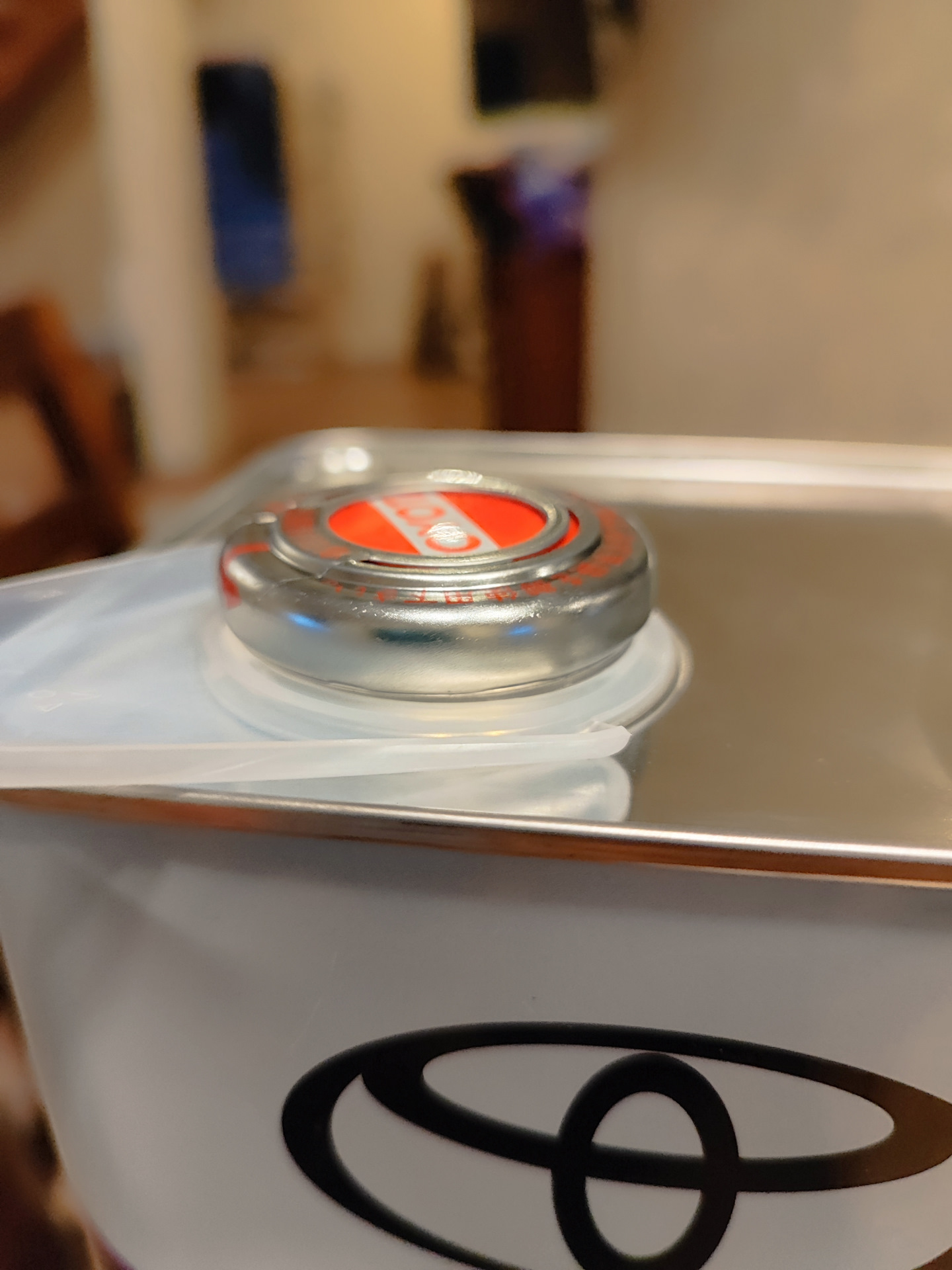

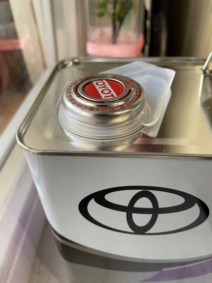

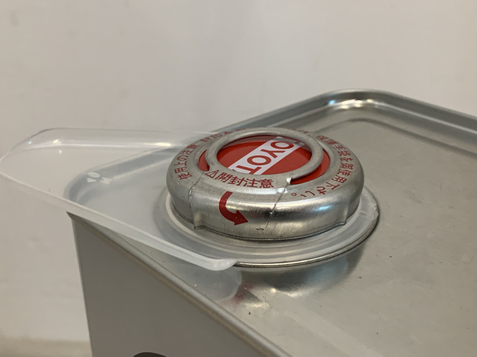

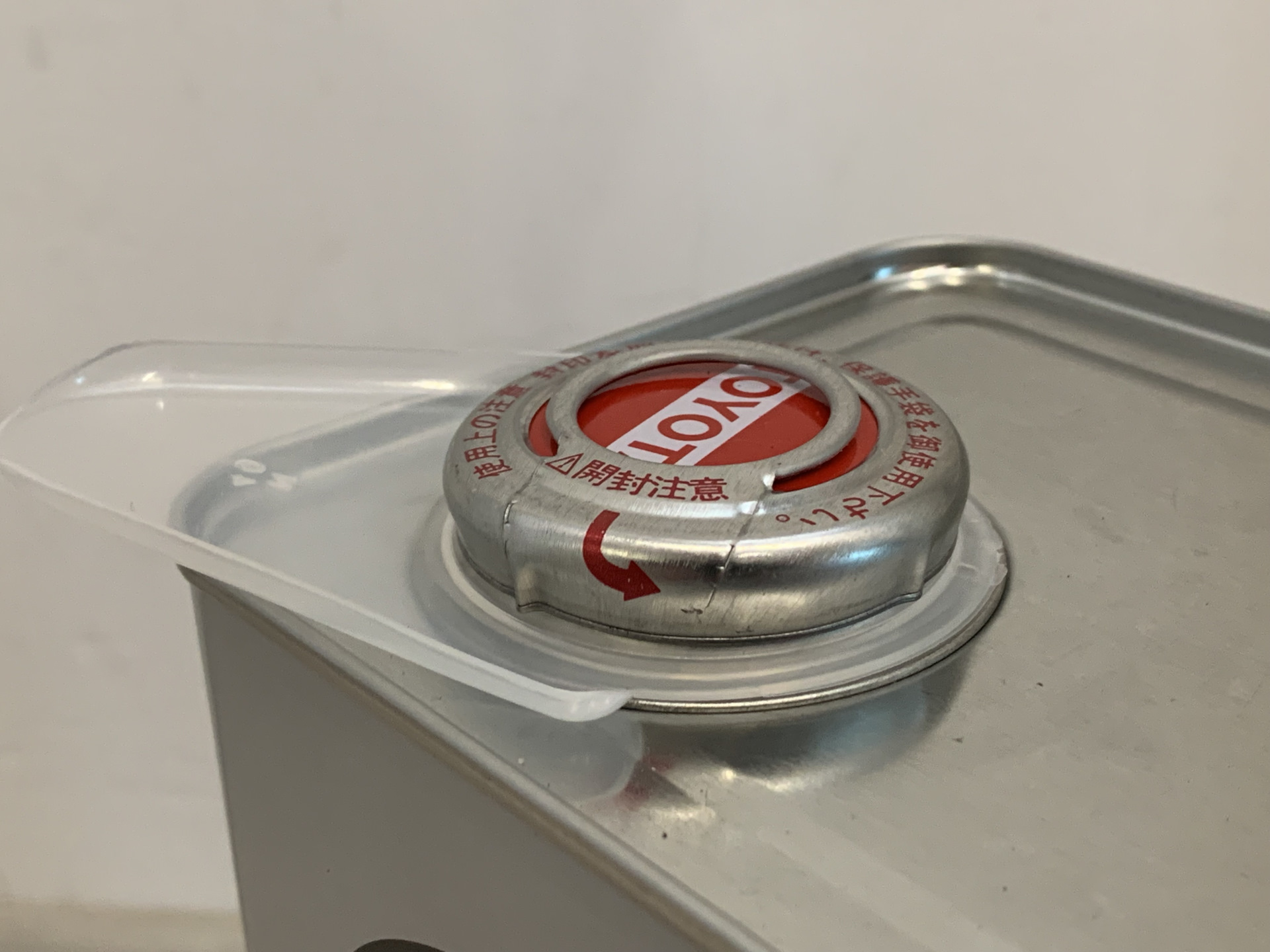

✅ 6) Крышка не крутится и не снимается при усилии. Аккуратная завальцовка крышки. У кольца аккуратная линия отрыва. Крышка запрессована аккуратно (кант нижний аккуратный). На крышке текстовая японская надпись.
✅ 7) Прокладка должна надёжно сидеть на усах и не выпадать, а сама крышка чётко открывается нажатием пальца посередине (после снятие кольца) и так же надежно одевается обратно. При одевании крышки обратно и взбалтывании банки, из-под крышки не сочится жидкость и крышка не выпадает.

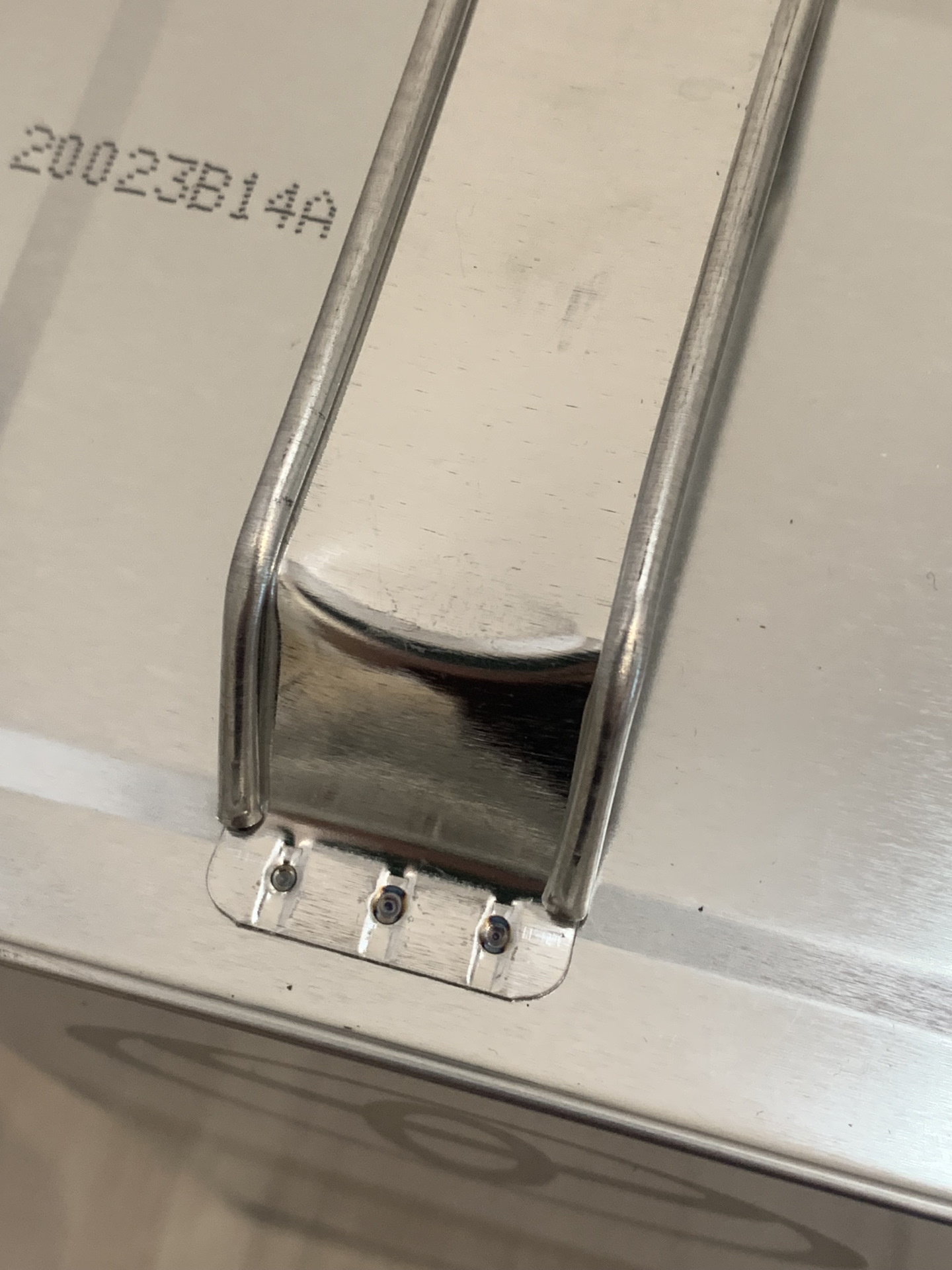

✅ 8) Аккуратная точечная сварка ручки в 3х местах с каждой стороны с малорадиусными точками от электродов. Нет деформации самой ручки вокруг пятна контакта. Ручка ровная. Ручка без следов ржавчины.
✅ 9) На лицевой стороне банки 2D значок тойота без надписей и нерельефный, как ранее, а плоский

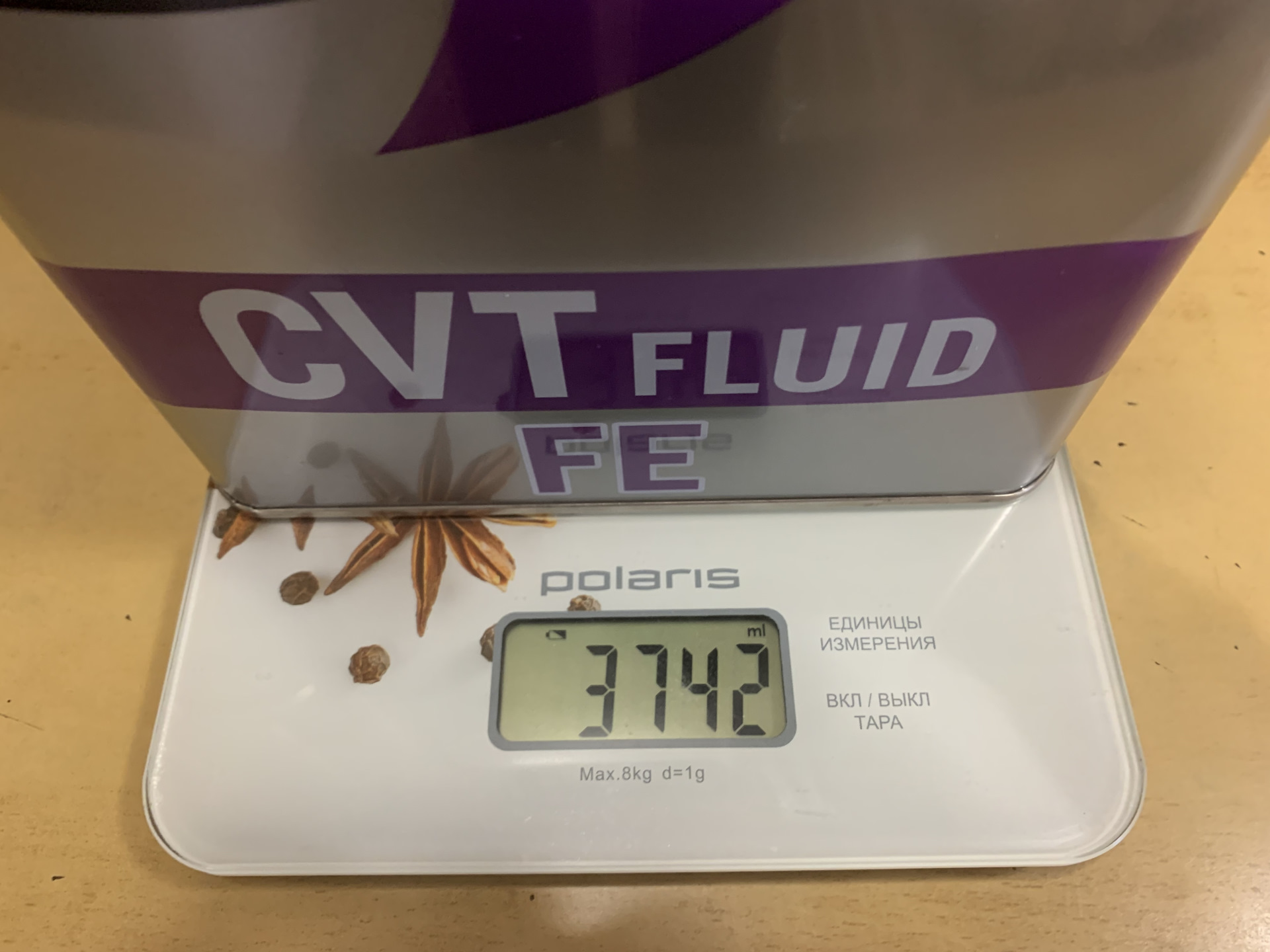

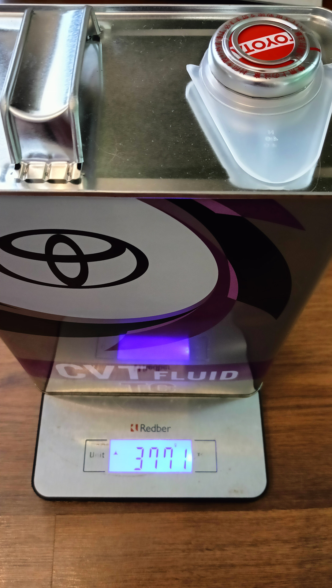

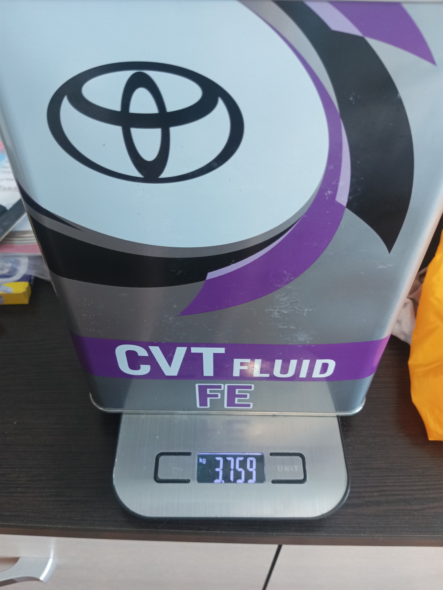

✅ 10) Вес банки FE в районе ~3750 грамм, но никак не ~4000 грамм. Вес банки TC в районе ~3770 грамм, но никак не ~4000 грамм. То есть диапазон значений варьируется граммами или редко десятками грамм, но никак не сотнями. Как и ожидаемо, FE Чуть легче, чем TC

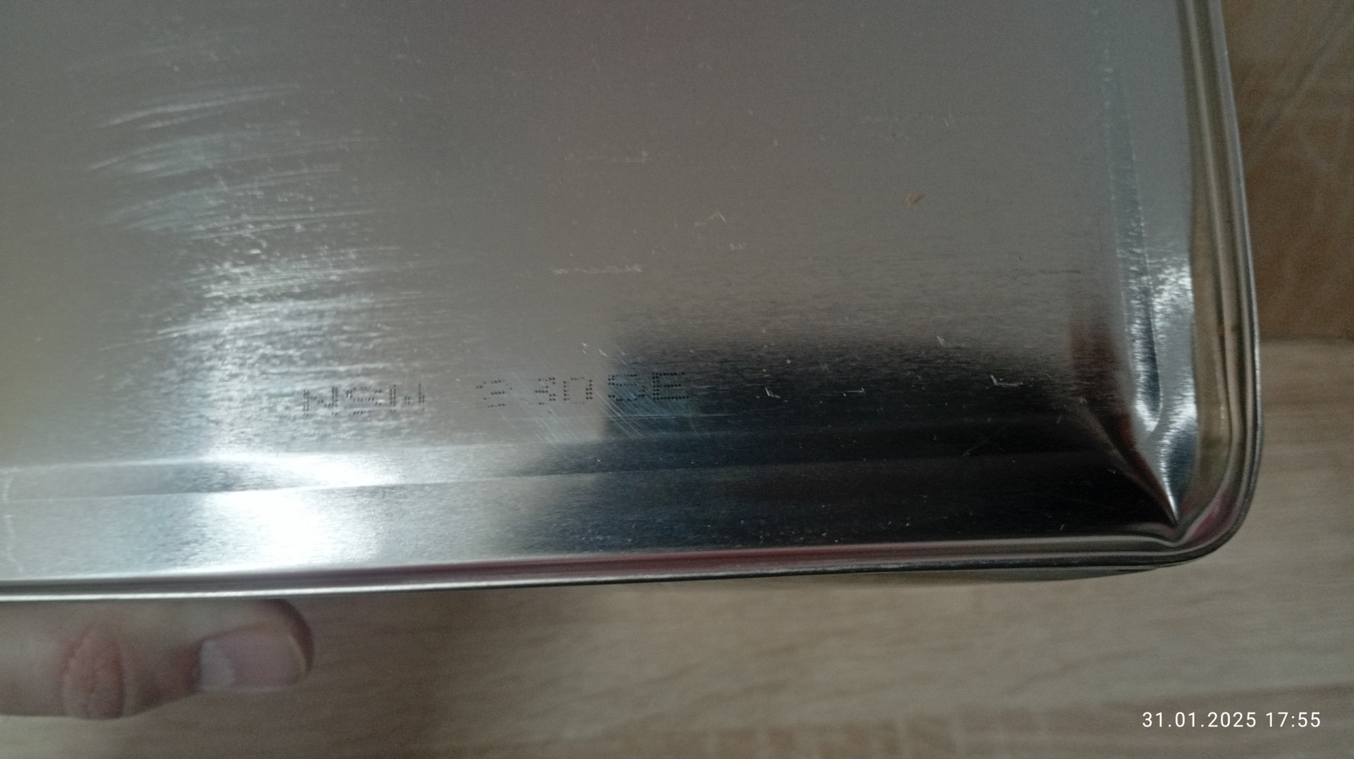

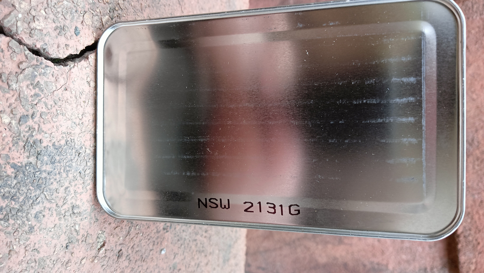

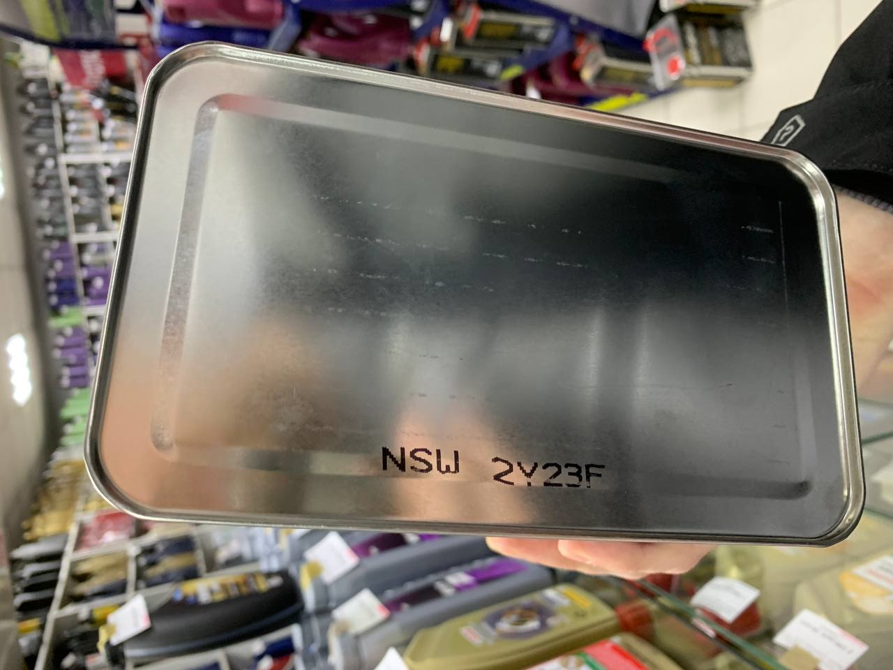

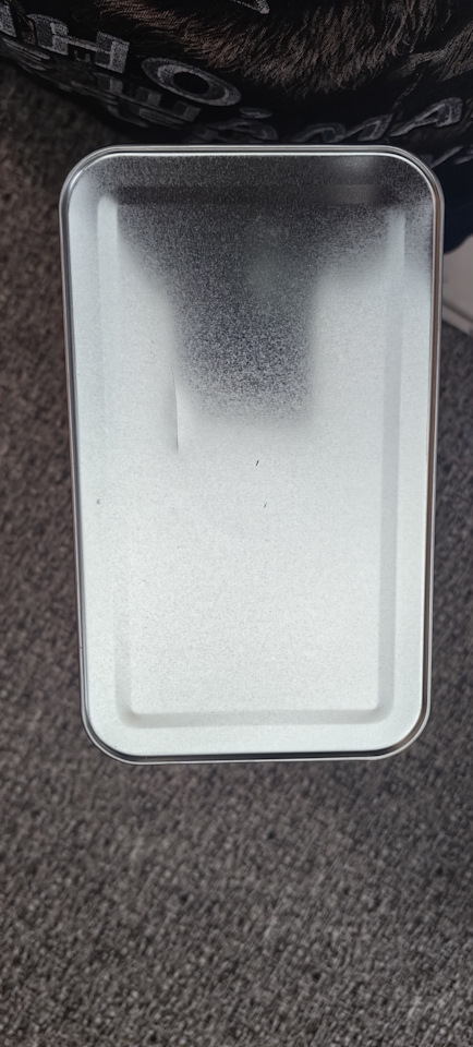

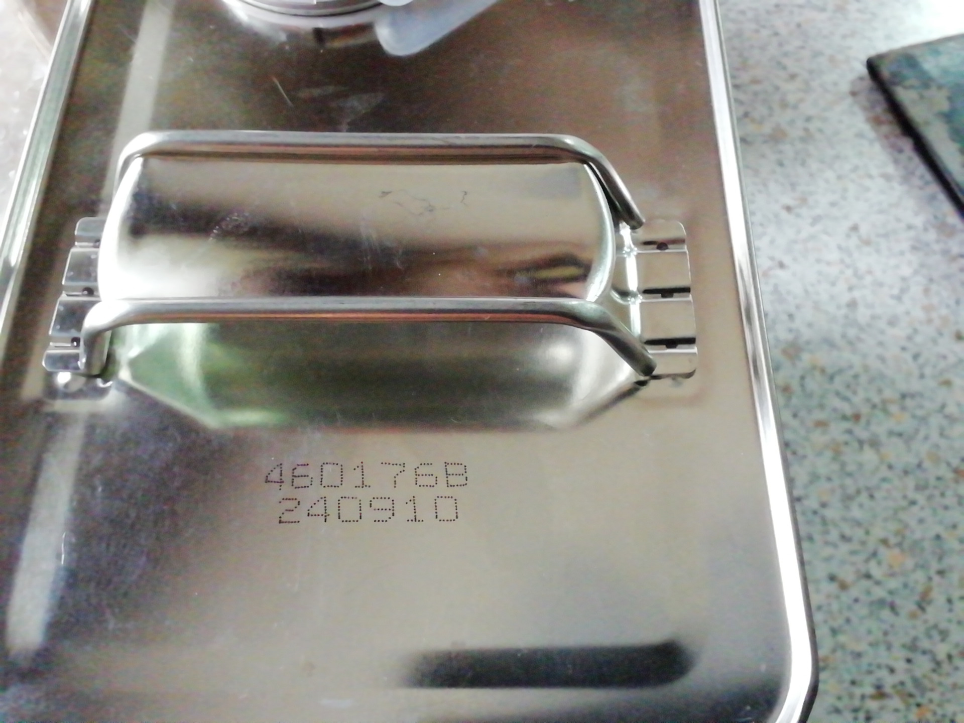

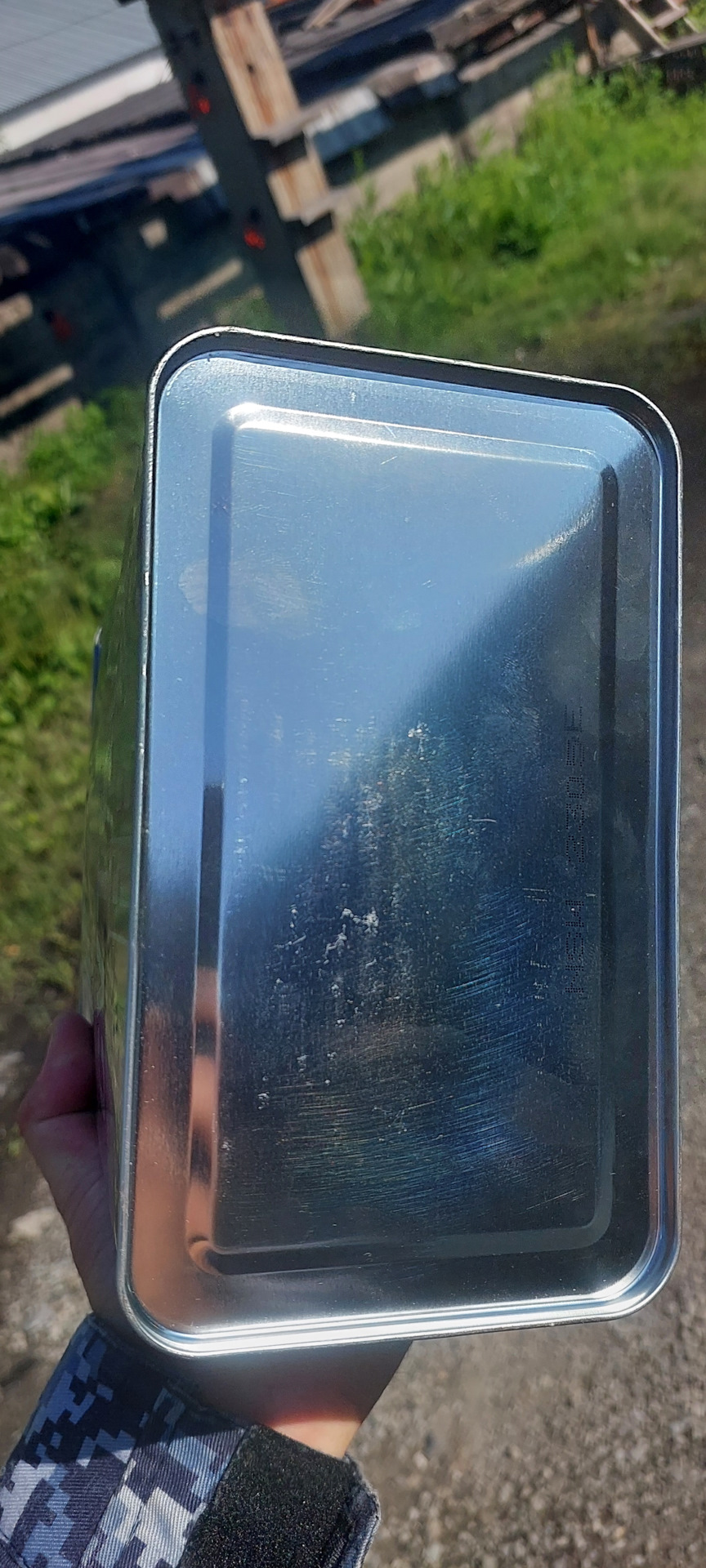

✅11) На дне банки обязательно есть полосы от роликов конвеера, которые не стираются. Часто барыги сами рисуют эти полосы и они стираются. А так же маркировка об изготовлении банки находится близко к краю (на краю выштамповки). Часто у подделок маркировка дна ближе к середине или вообще на уровне полосы "ролика".

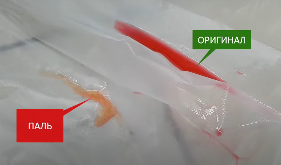

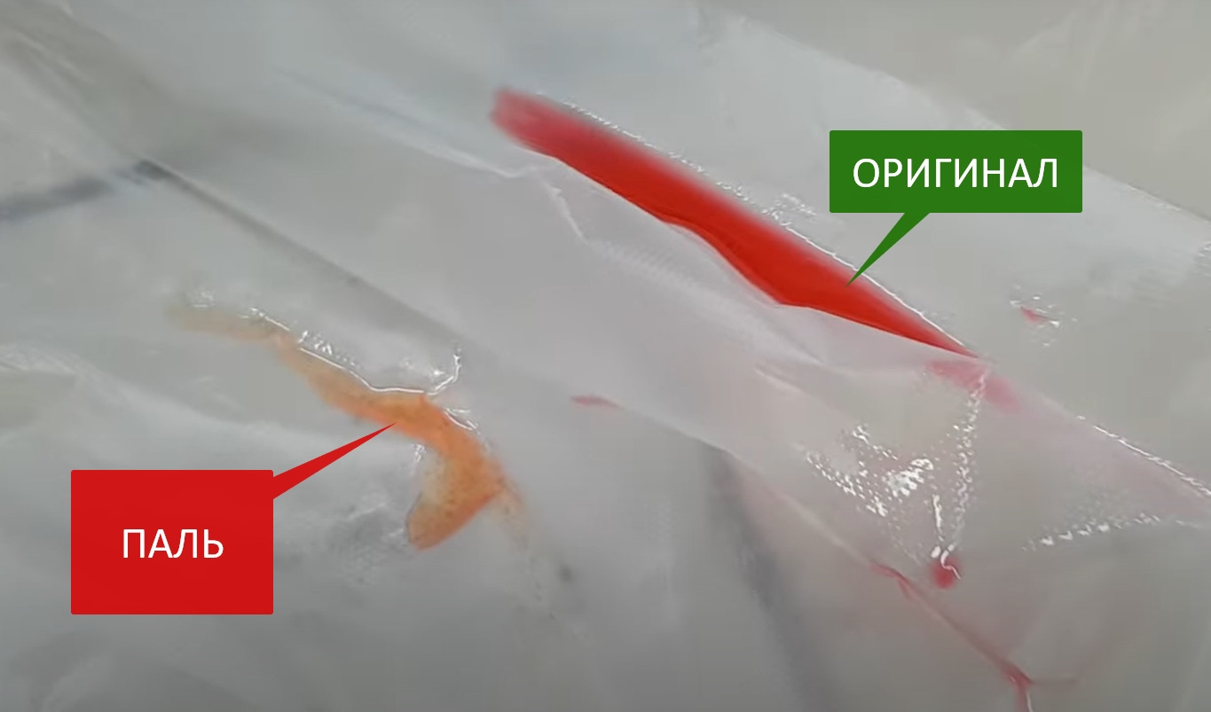

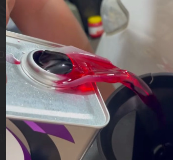

✅ 12) Цвет жидкости насыщенный красно-малиновый(сам придумал), а не бледный. Но без вскрытия банки к сожалению не определить.

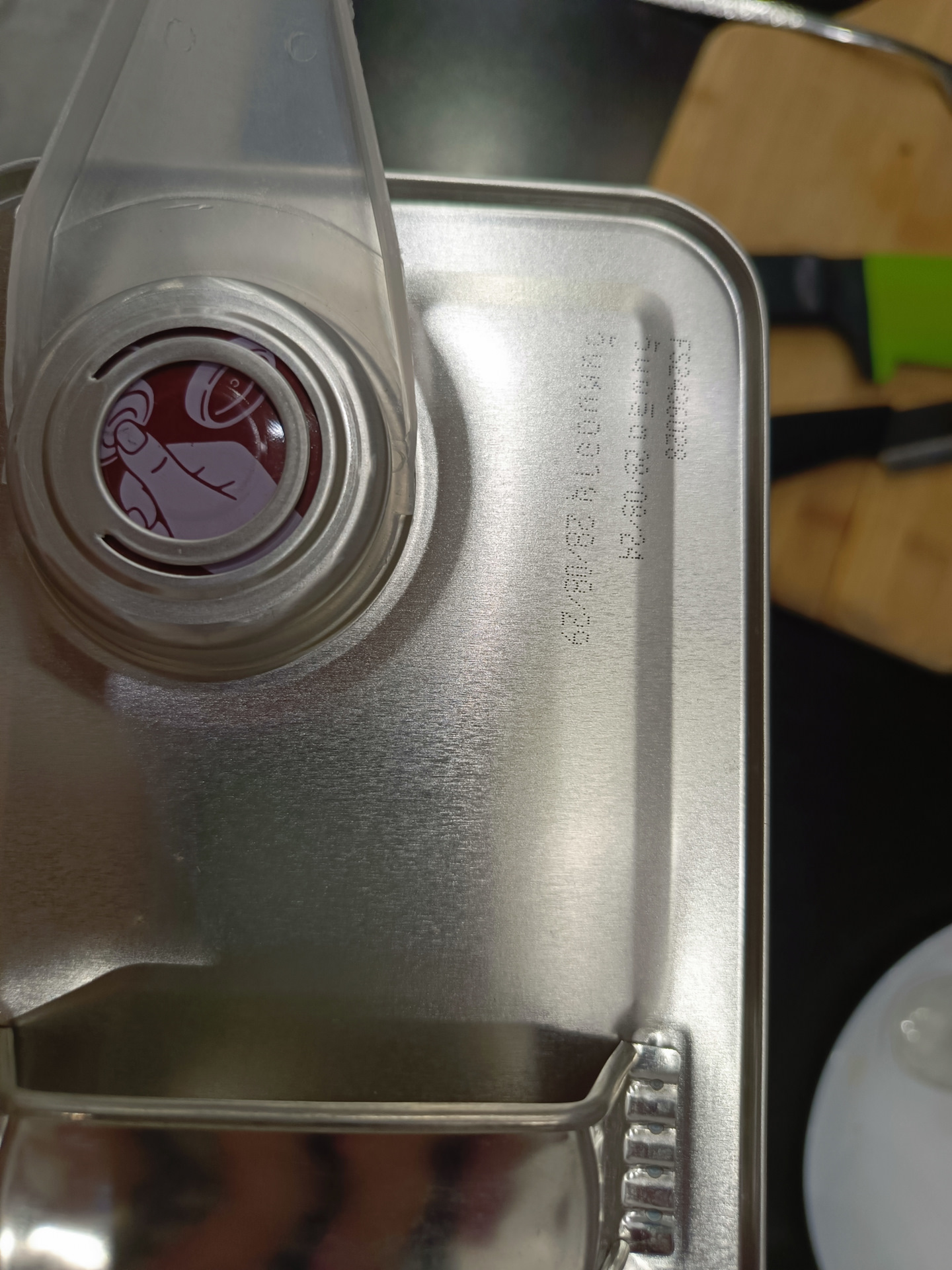

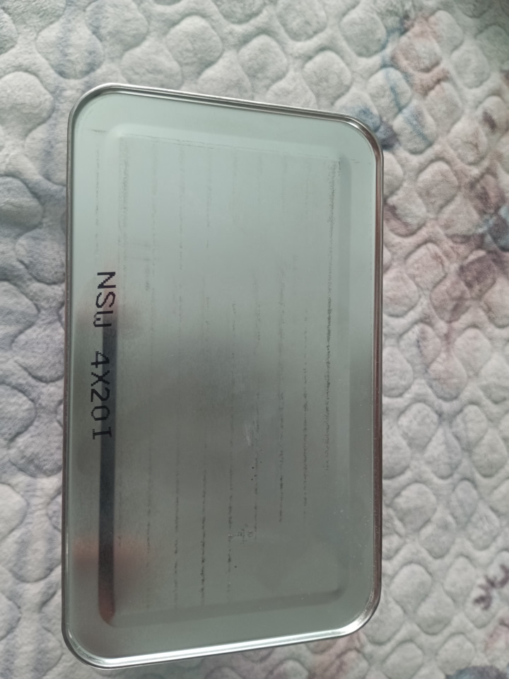

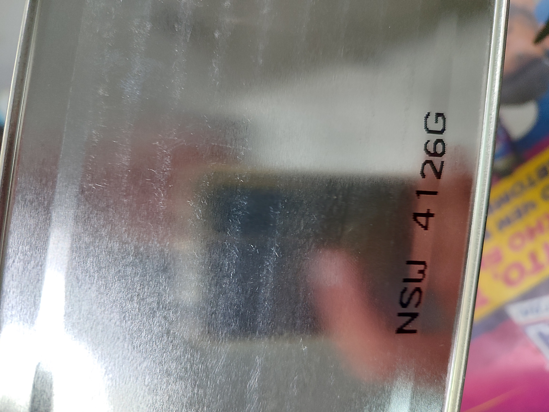

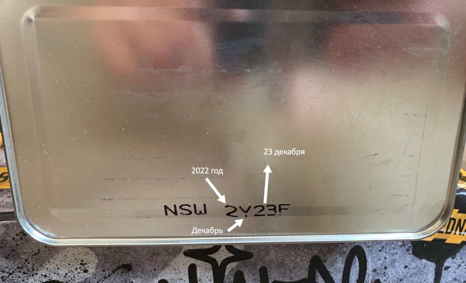

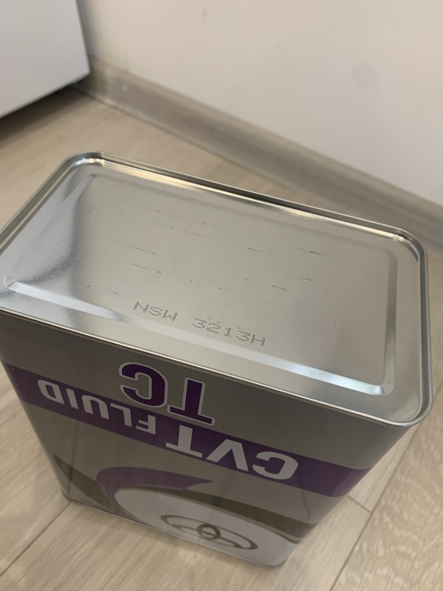

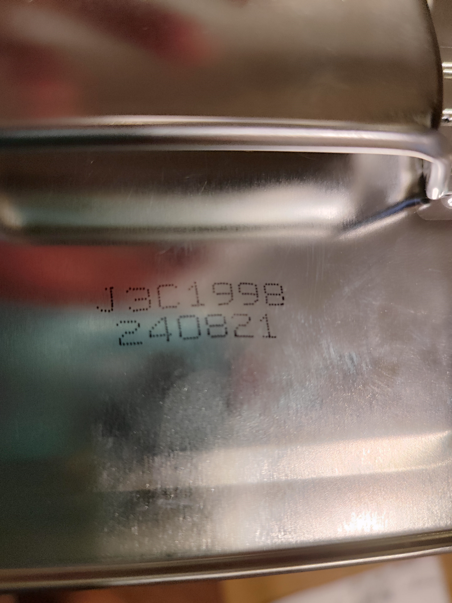

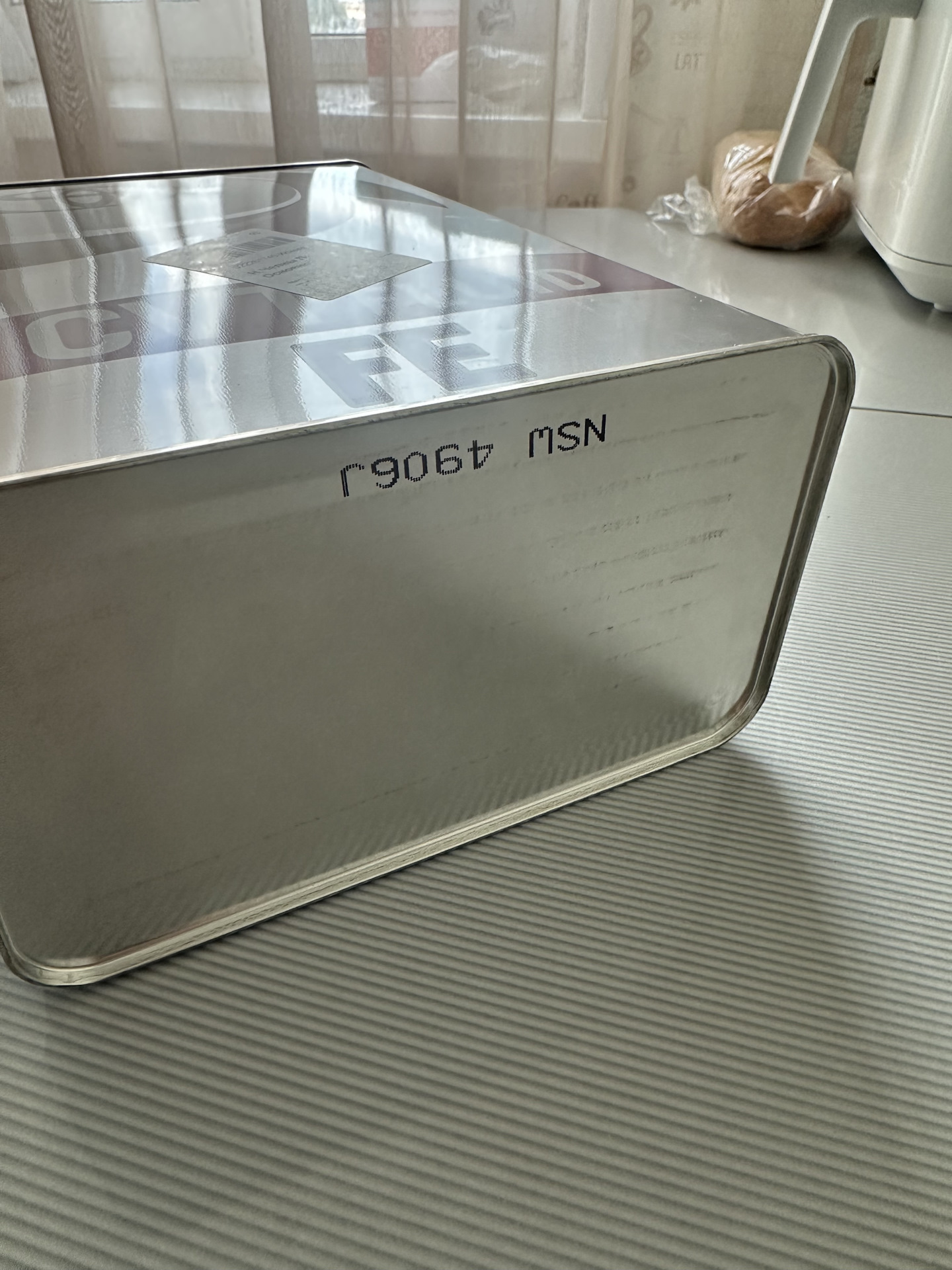

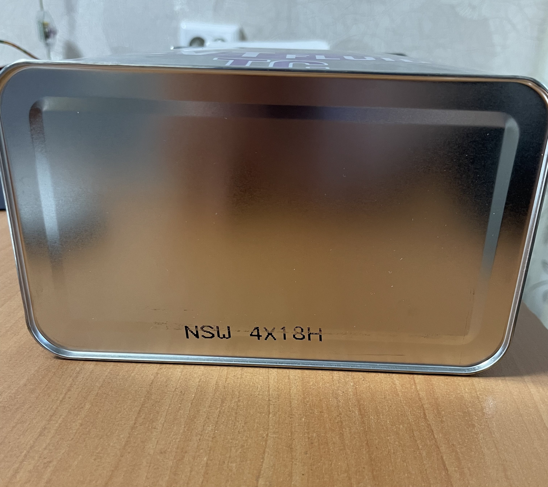

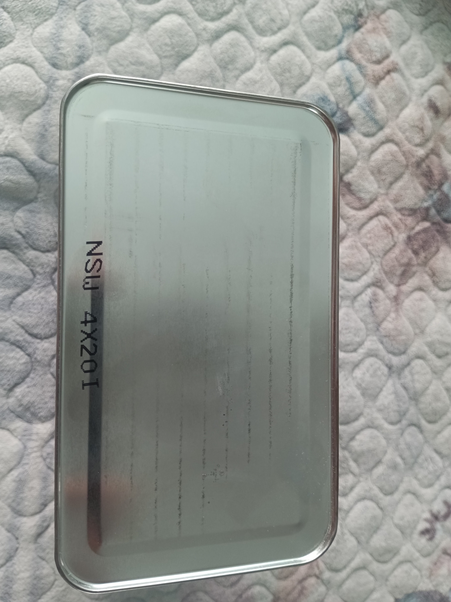

✅ 13) А теперь самое главное. Маркировка даты производства банки (снизу) и даты разлива (сверху). Дата разлива должна быть всегда позже даты изготовления банки. И как правило дата разлива не позже 1-2 месяцев, чем изготовленная банка.
Раздел 12.1 (ТАРА) Маркировка самой банки выглядит так:
НАПРИМЕР: NSW 1Y02J
NSC (NSW) — завод производитель тары (Nagao Seican)
ДАТА: ПЕРВЫЙ СИМВОЛ (1): — год 2021
ВТОРОЙ СИМВОЛ (Y): — месяц Ноябрь (с Января по Октябрь маркируется цифрами 1,2,3,4,5,6,7,8,9. Октябрь маркируется цифрой — 0. Ноябрь буквой — X, Декабрь буквой — Y)
ТРЕТИЙ И ЧЕТВЕРТЫЙ СИМВОЛЫ (02): — число месяца
ПЯТЫЙ СИМВОЛ (J): — сервисная информация.
СООТВЕТСТВЕННО В ПРИВЕДЕННОМ ПРИМЕРЕ ДАТА ПРОИЗВОДСТВА ТАРЫ: 02 ДЕКАБРЯ 2021
А теперь на фото моей банки:

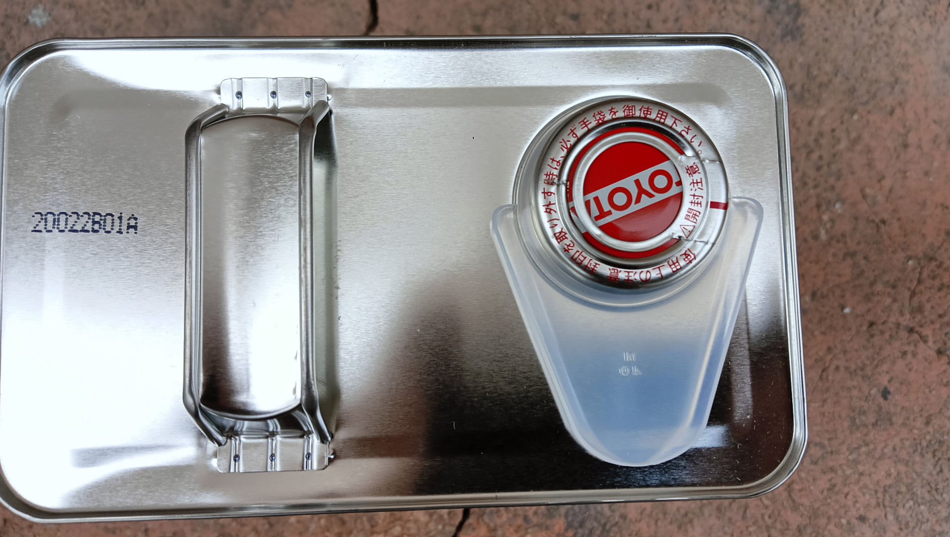

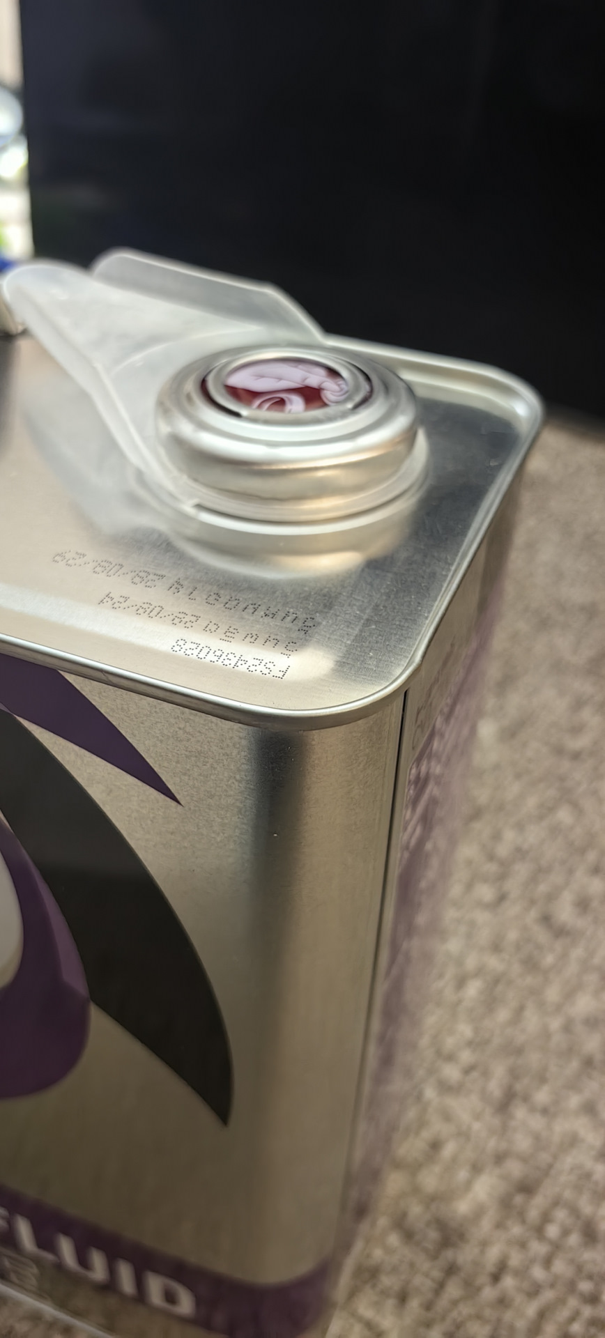

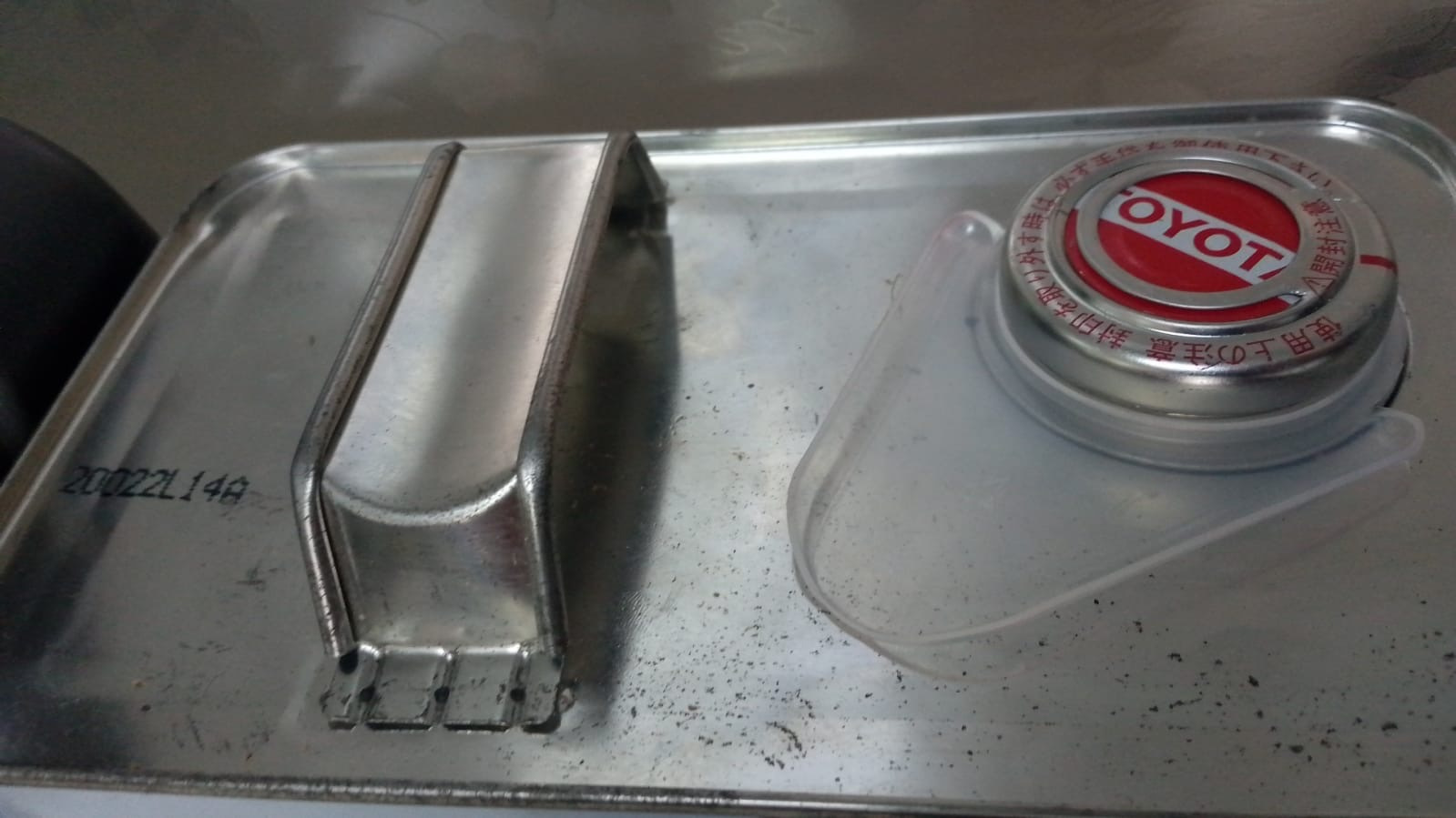

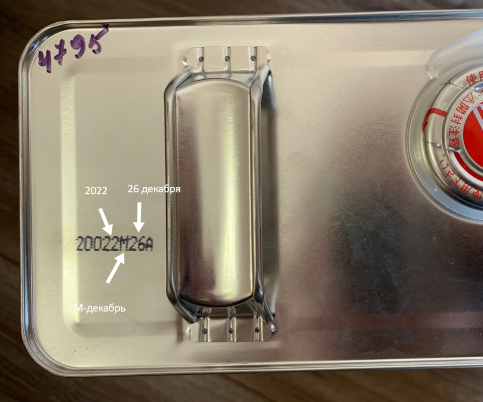

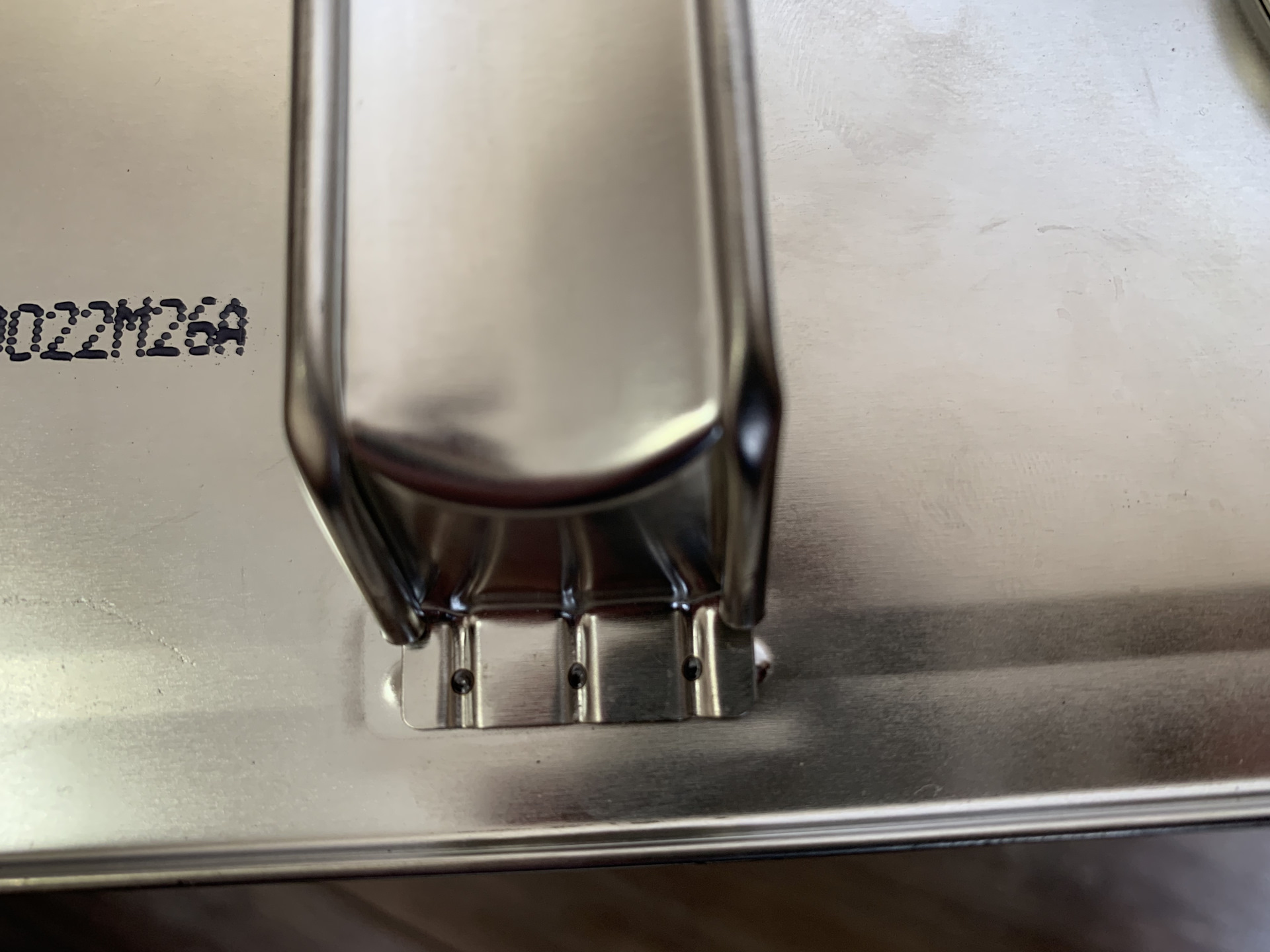

Раздел 12.2 (РАЗЛИВ)Маркировка даты разлива на примере моей банки FE:
Первые 3 цифры (200) — пока неизвестно. Но везде на банках стоит 200. Позже дополню, как узнаю.
Далее 2 последние цифры года (22, то есть 2022 год)
Далее буква (М, то есть декабрь). Основное правило: A-январь, B-февраль, C-март, D-апрель, E-май, F-июнь, G-июль, H-август, I-нет (т.к. легко перепутать с 1 или J), J-сентябрь, K-октябрь, L-ноябрь, M-декабрь),
Далее 2 цифры дня месяца (26). То есть 26 декабря.
Далее буква (А) — пока неизвестно. Позже дополню, как узнаю.

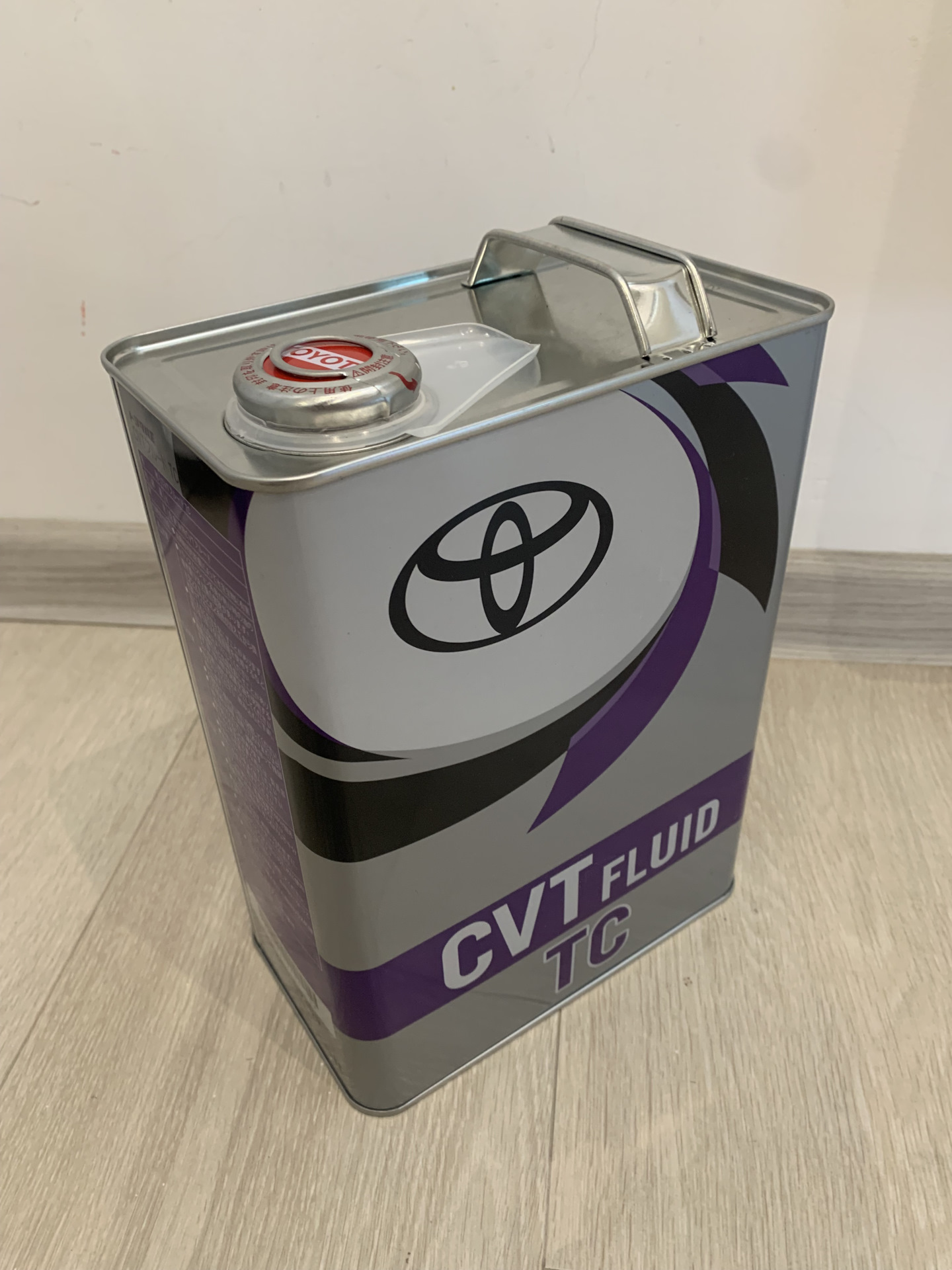

Ну и ещё один примерчик по ТС от Anton Khoroshavin:

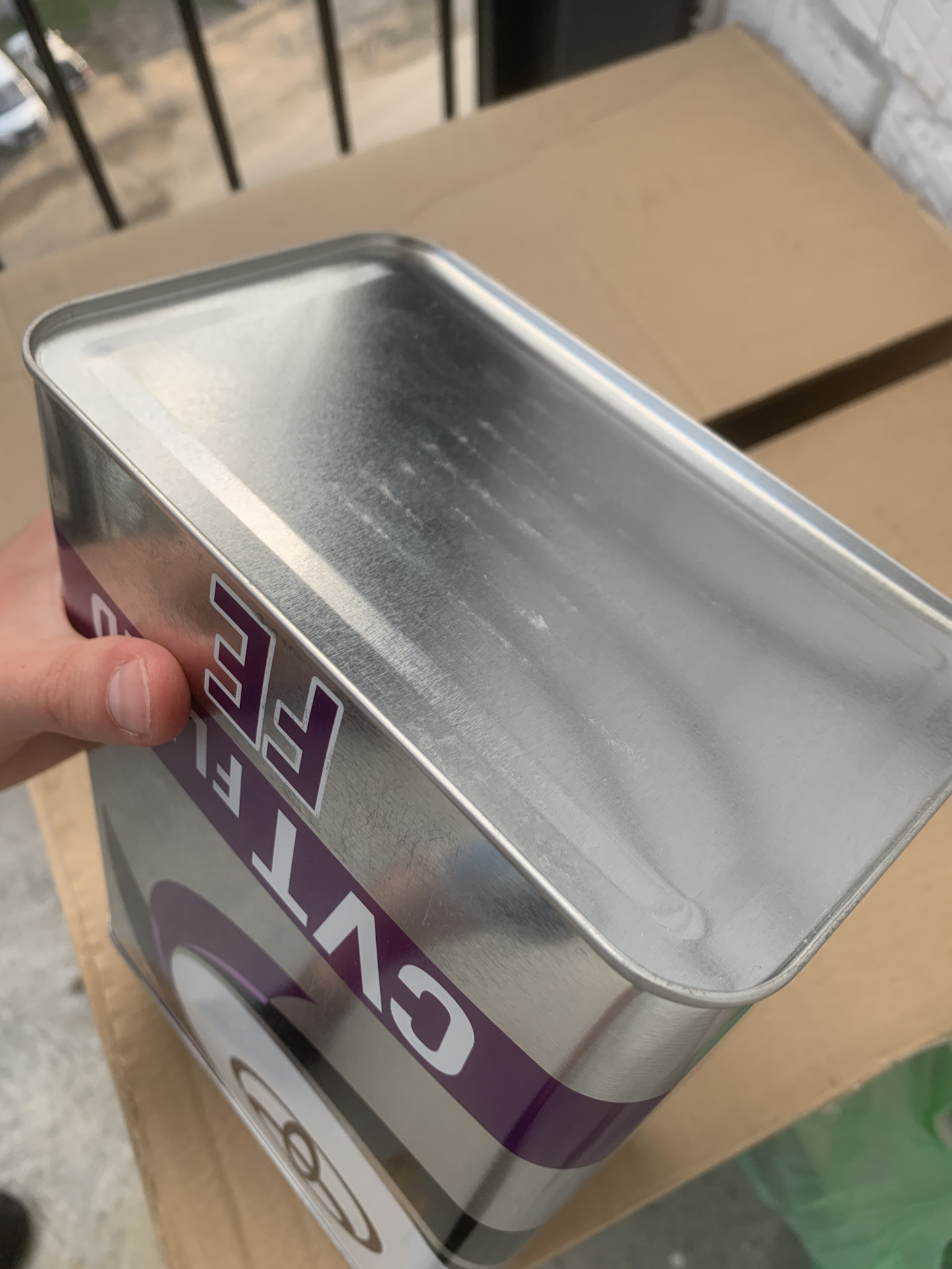

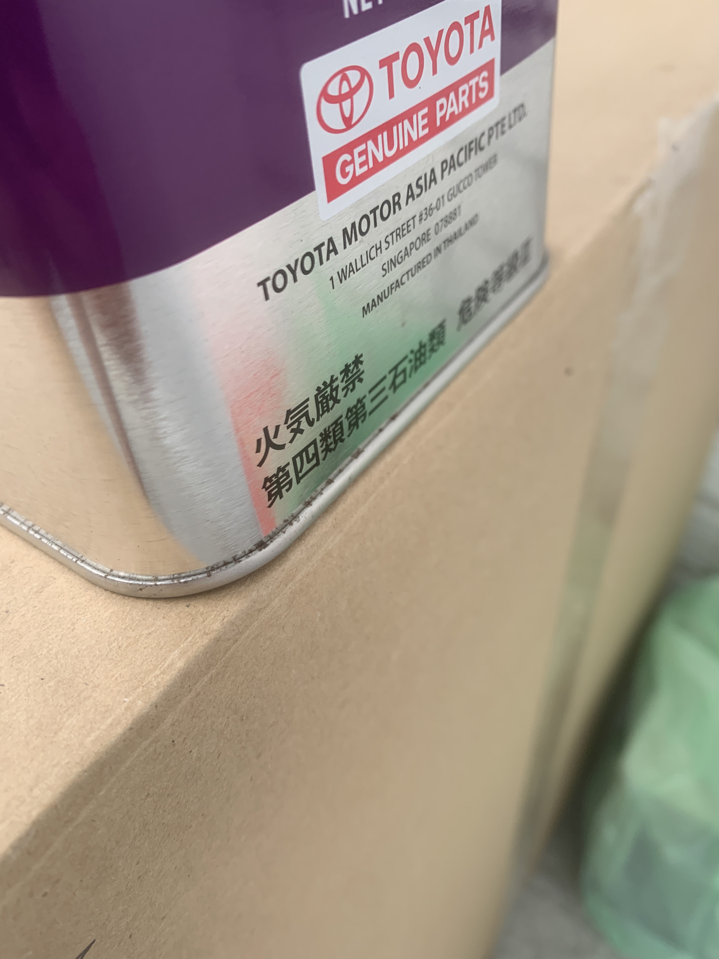

⚠️ 14. Боковая кромка (завальцовка) днища и верхней части банки блестящая и выполнена аккуратно, без "соплей". Тут вообще не понятно. Иногда блогеры говорят о том, что она должна быть аккуратной и блестеть, но много разных банок просмотрел и не нашел идеал. Все они какие-то полублестящие, а в месте закругления с рваными необработанными краями. Единственное, что тут могу отметить это только то, что не должно быть никакой ржавчины. Часто у контрафакта всегда именно в этом месте она есть как и на стыке шва.

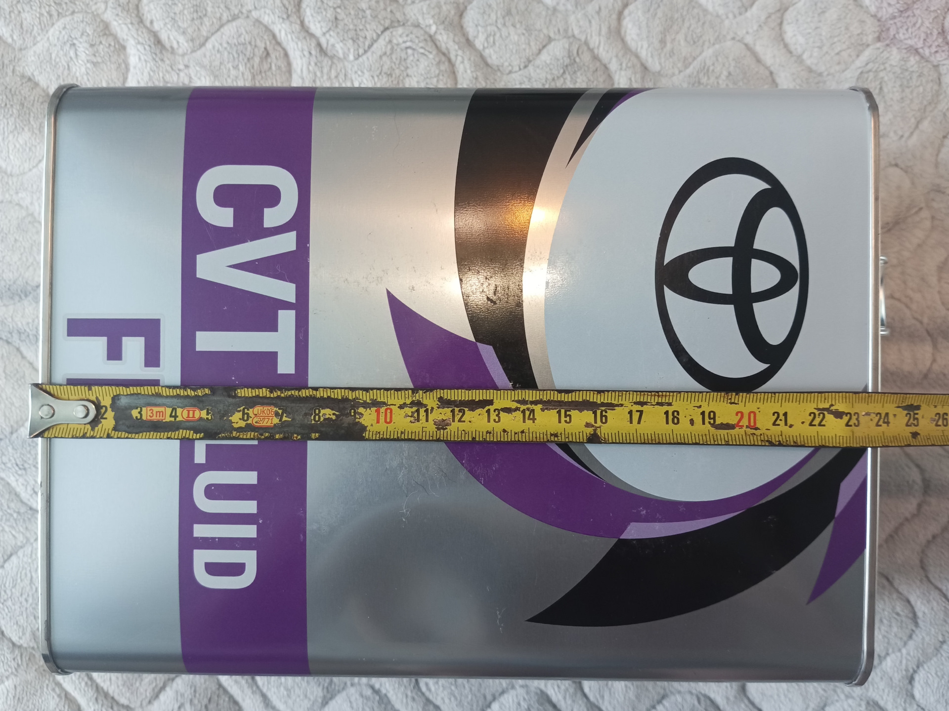

⚠️ 15. Высота банки от кромки до кромки (не габаритная, а только кромка-кромка). Пока вопрос незакрытый, так как нет под рукой двух разных банок (пали и ориги), а это лучший метод, когда стоят рядом 2 разные банки. У меня на FE высота ровно 239 мм. Если у вас есть точные данные по высоте, то кидайте в комменты, я обязательно дополню.

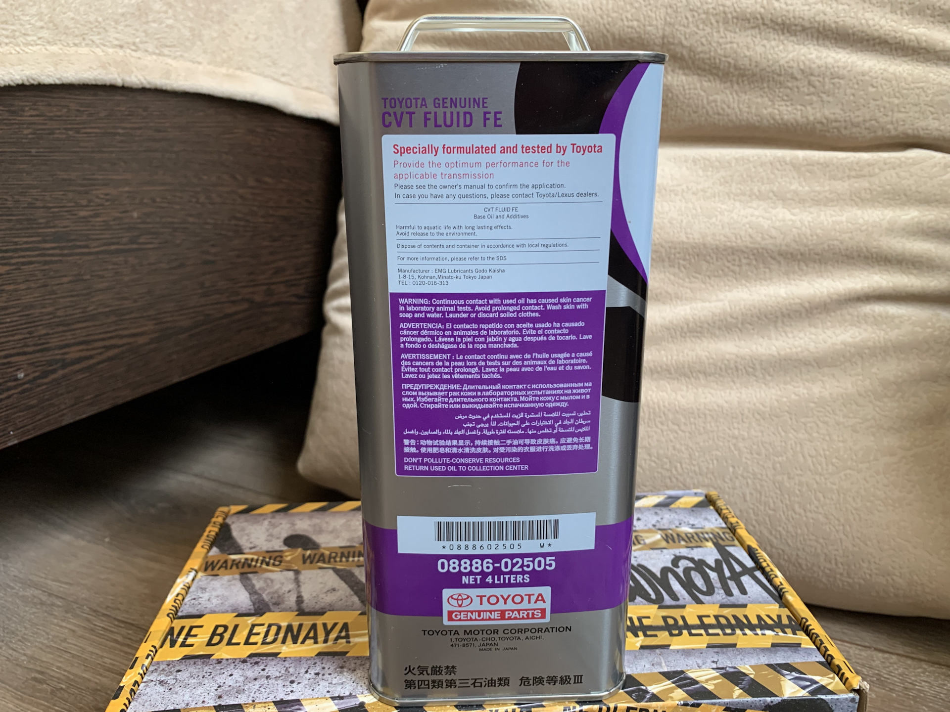

В завершении ещё пару фоток тары FE и TC с другой стороны:
ВАЖНО: Последнее время (ну и вообще не первый год) есть случаи, что в оригинальную тару льют паль кустарно. Будьте бдительны, смотрите крышку внимательно, её крепление, а так же перед заливкой смотрите цвет и запах, который не должен быть резким. Плюс у крышки не должно быть подтёков.
А вот для истории пример подделки достаточно высокого качества. Правда только по верхней части банки (крышка, ручка итп). Но вот со швом и дном сплоховали конечно.

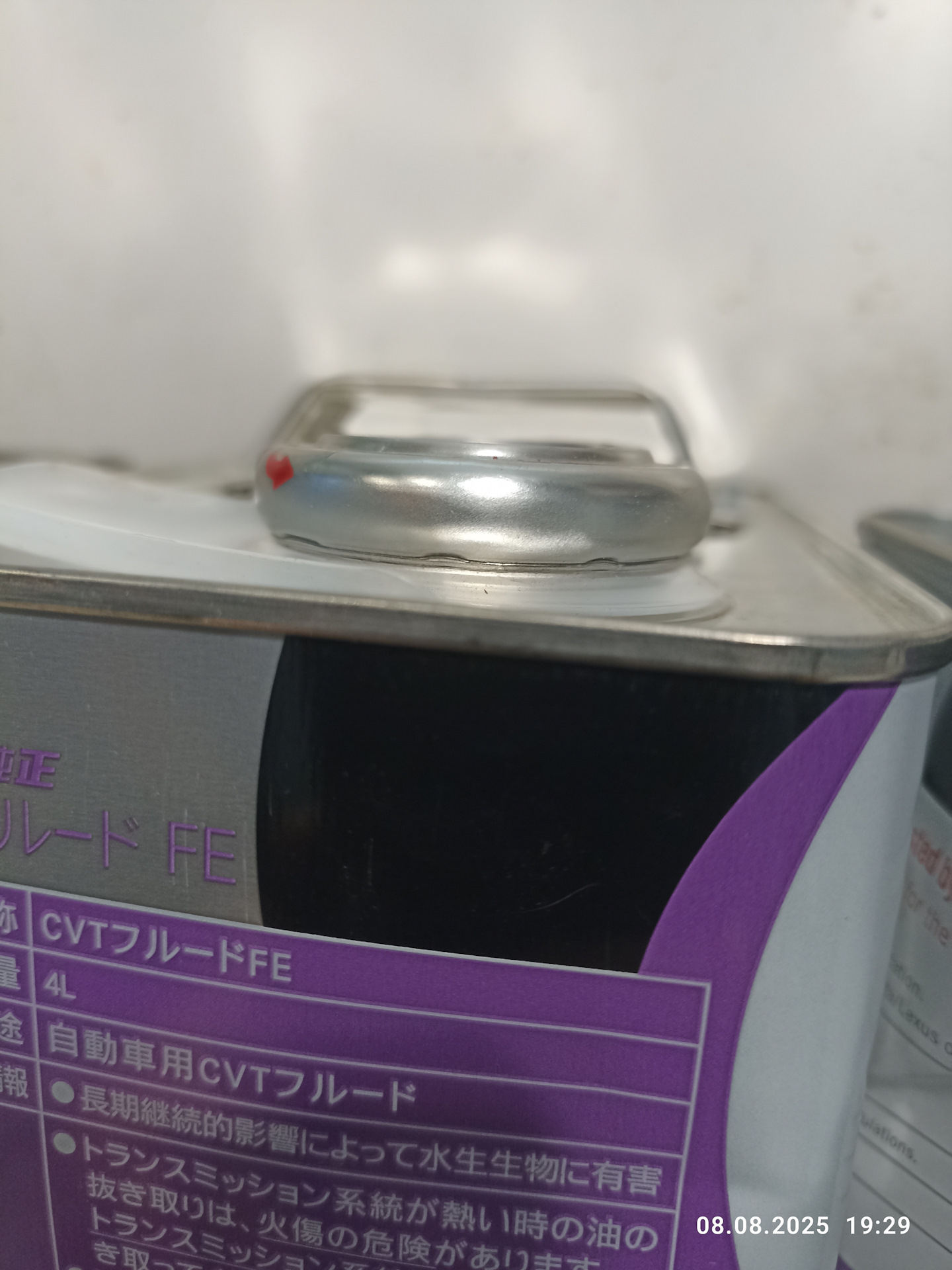

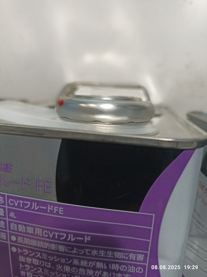

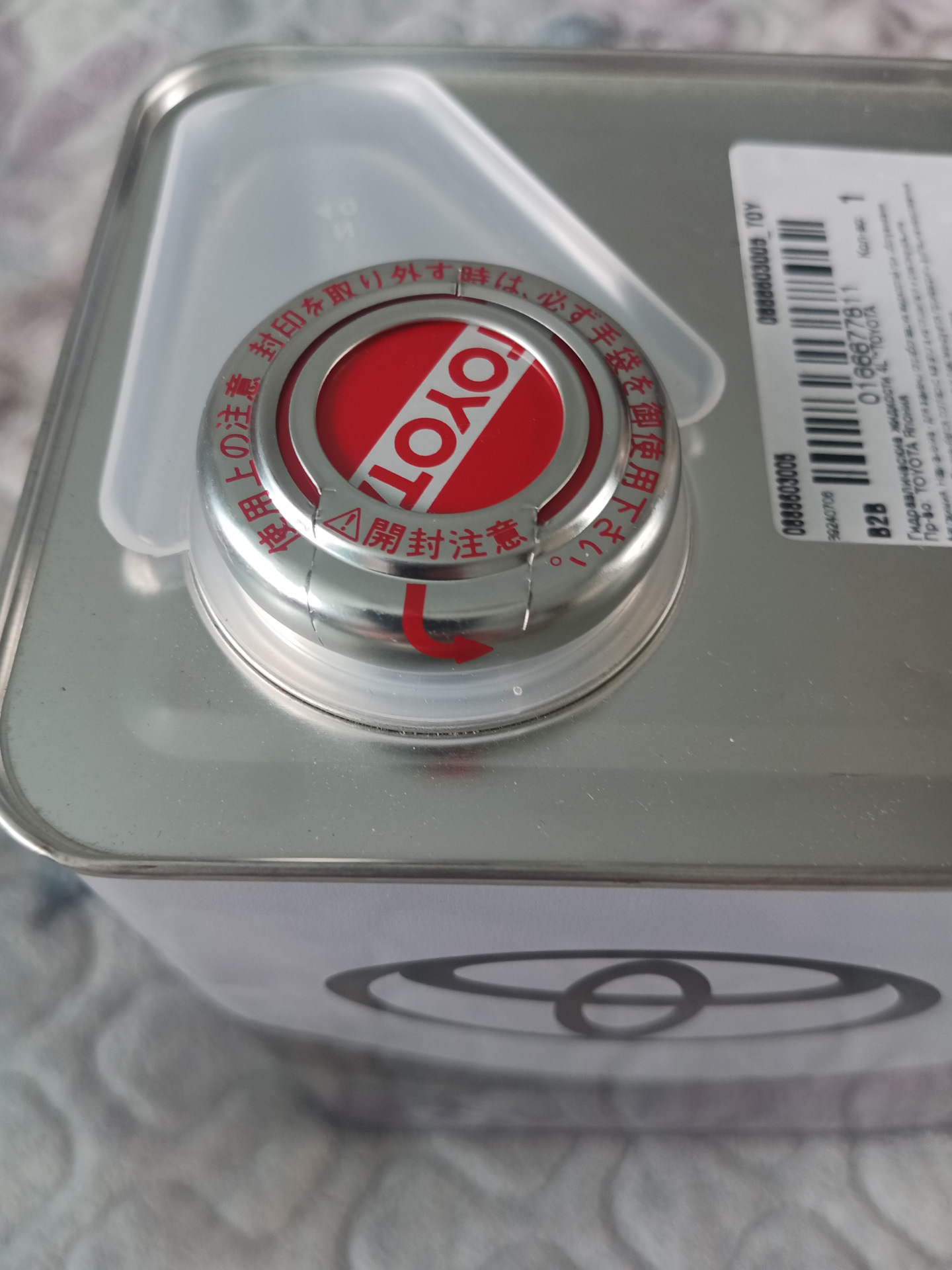

И вот тут по центру идет. Не знаю имеет ли это значение в оригинальной продукции.
Я еще вот на что обратил внимание. Шов где проходит по фиолетовому цвету, не на всех банках проходит по центру. Воронков делал обзор в 22г. банки когда их только выпустили, у него шов по центру.

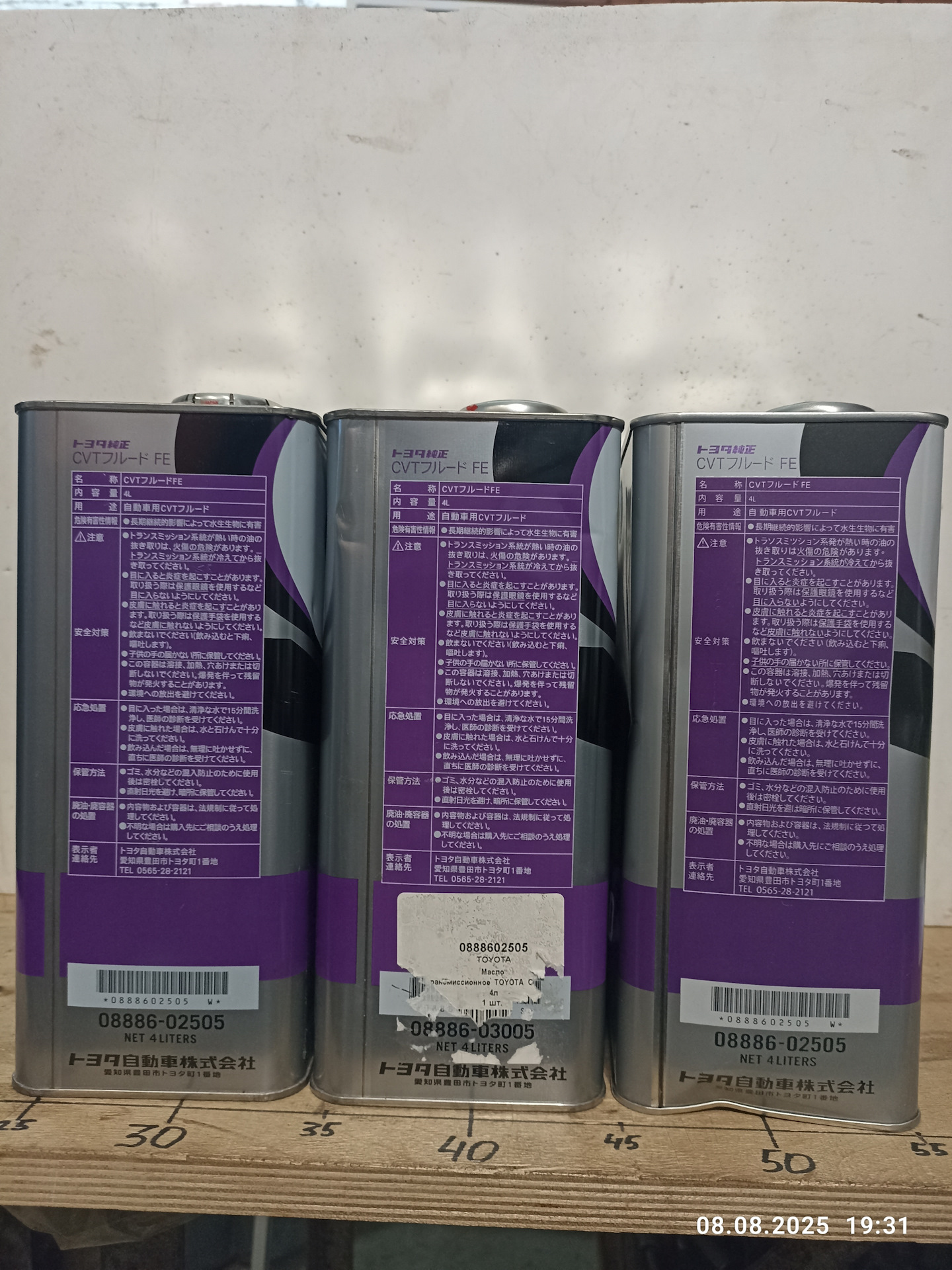

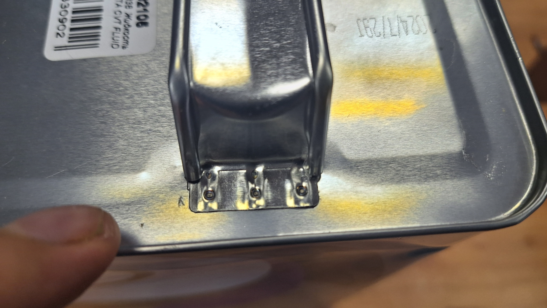

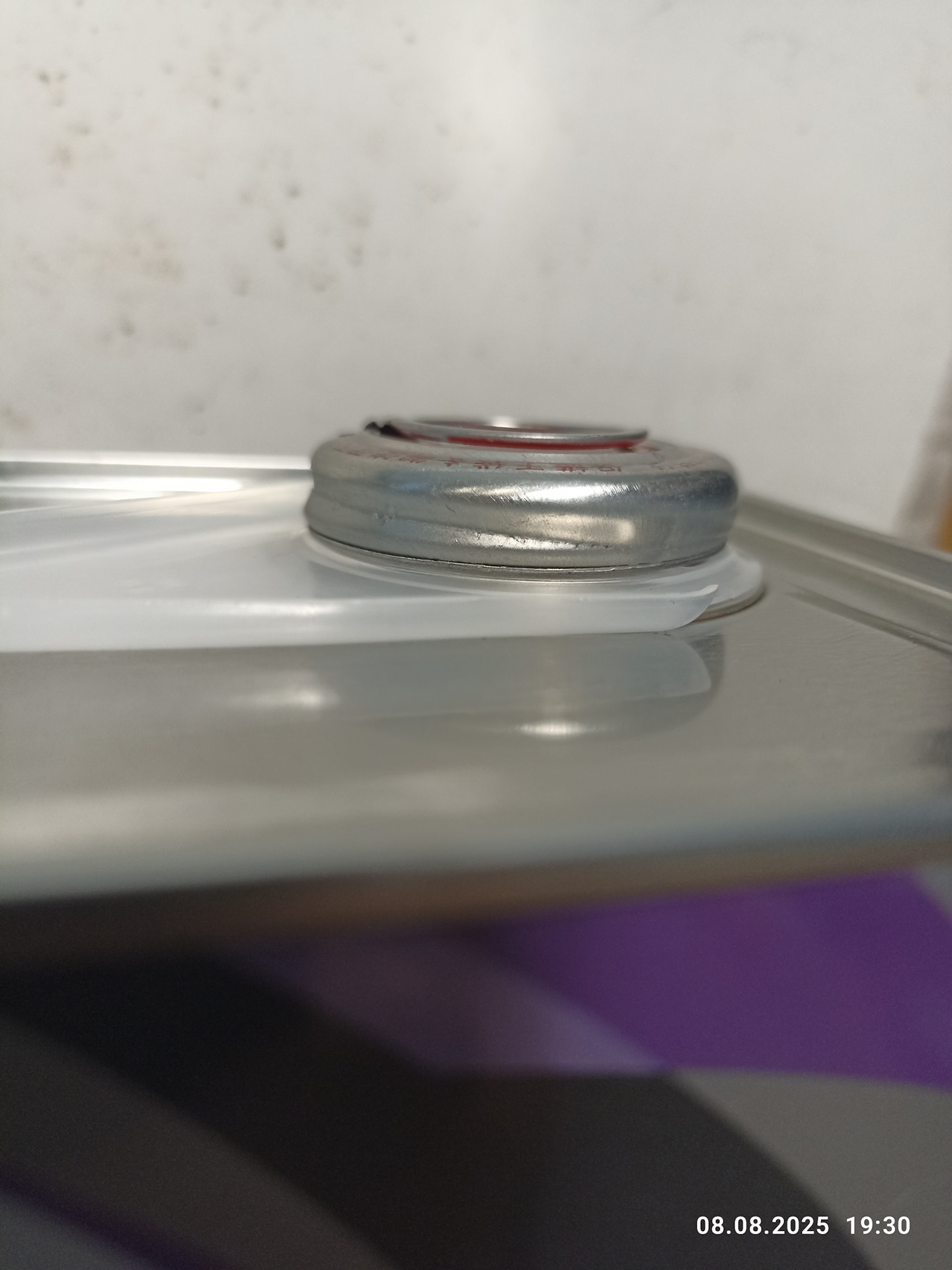

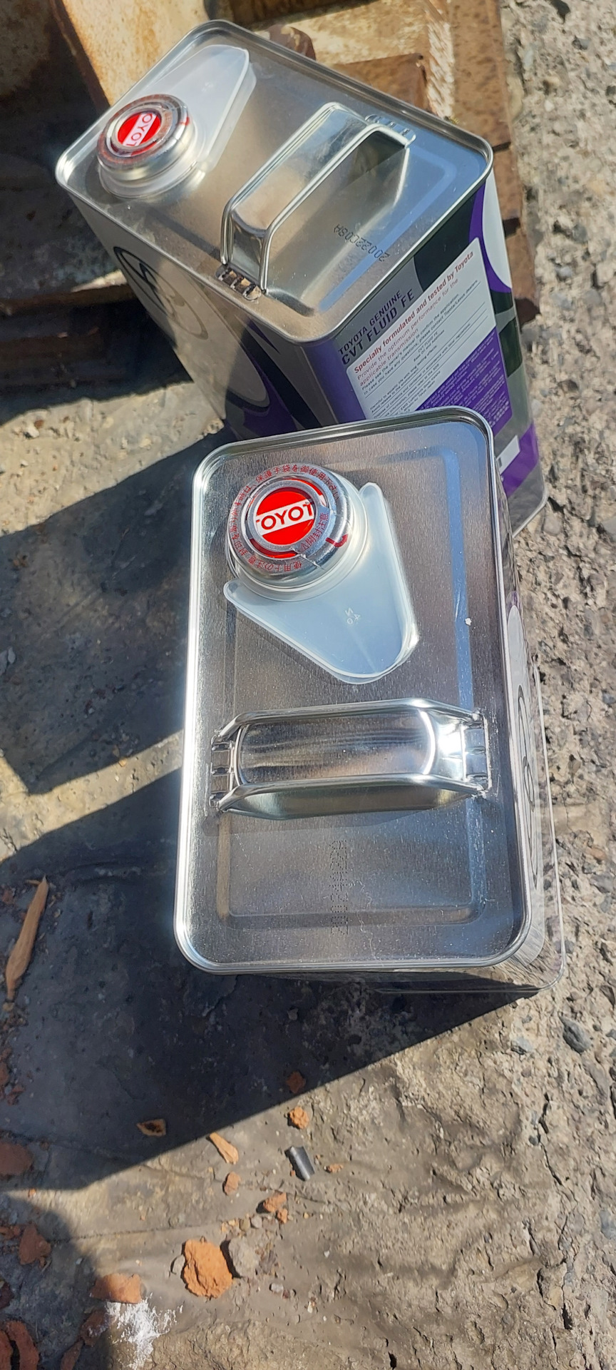

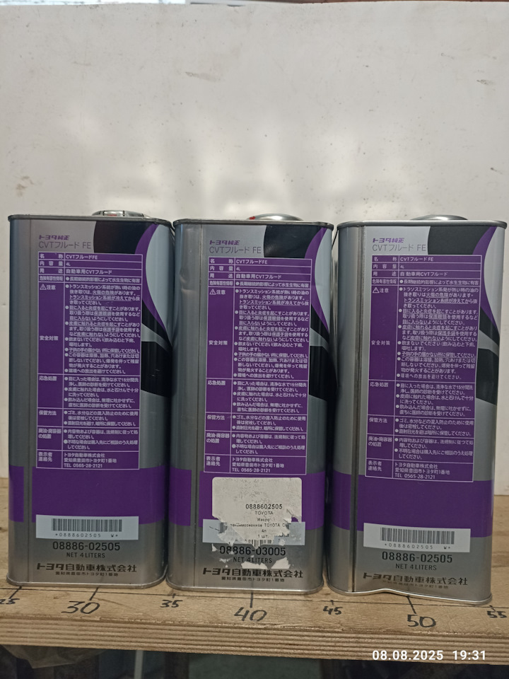

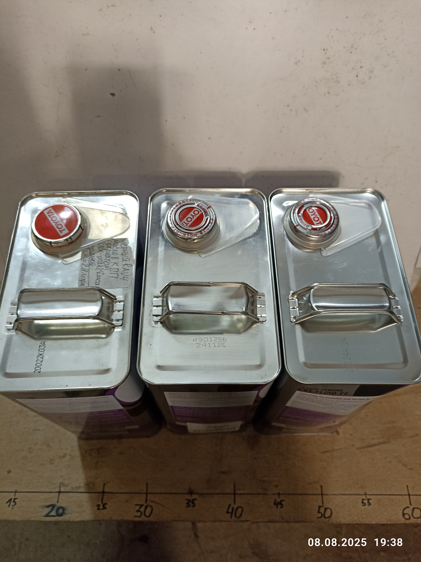

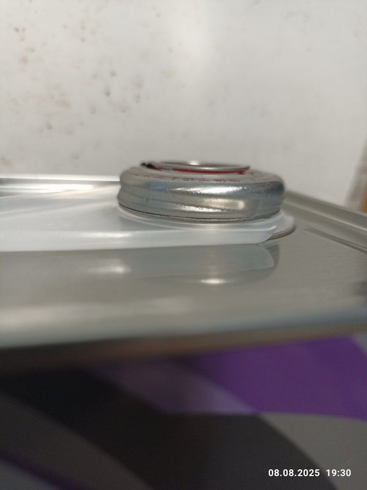

Здравствуйте, добавлю свои сравнения от 08.08.2025г, на фото 3 канистры, слева-направо:
№1-вскрытая досталась с авто, остаток 2,8л(думаю что оригинал),
№2-забрал сегодня на ЕМЕХе за 7740руб похоже на оригинал(но родной артикул производителя на банке указан 08886-03005 и по нему на сайте емех цена уже 6770р, а ЕМЕХ наклеил свою бумажку с артикулом 0888602505),
№3-забрал сегодня на Валберисе за 3100руб, думаю что паль) но качество канистры хорошее(пришла мятая)
Теперь наблюдения:
1- у оригинальных канистр основной серый цвет более хромированный глянцевый, у пали он серый матовый;
2- надписи иероглифами в таблице с торца канистры на оригинале размытые, на копии шрифт чëткий;
3- маркировка дат на дне на оригиналах №1 и №2 жирным шрифтом ближе к краю банки, на копии №3 бледным еле видно ближе к середине банки(на дне у №1 и №2 есть следы-полосы от конвеерной ленты и они не стираются, у №3 с Валбериса следов нет-чистейшее дно), даты:№1(вскрытая)=банка от 01.10.22/заполнена 03.10.22, №2=банка от 20.11.24/заполнена?~25.11.24?(странная маркировка), №3=банка от 19.01.24/заполнена 22.01.24;

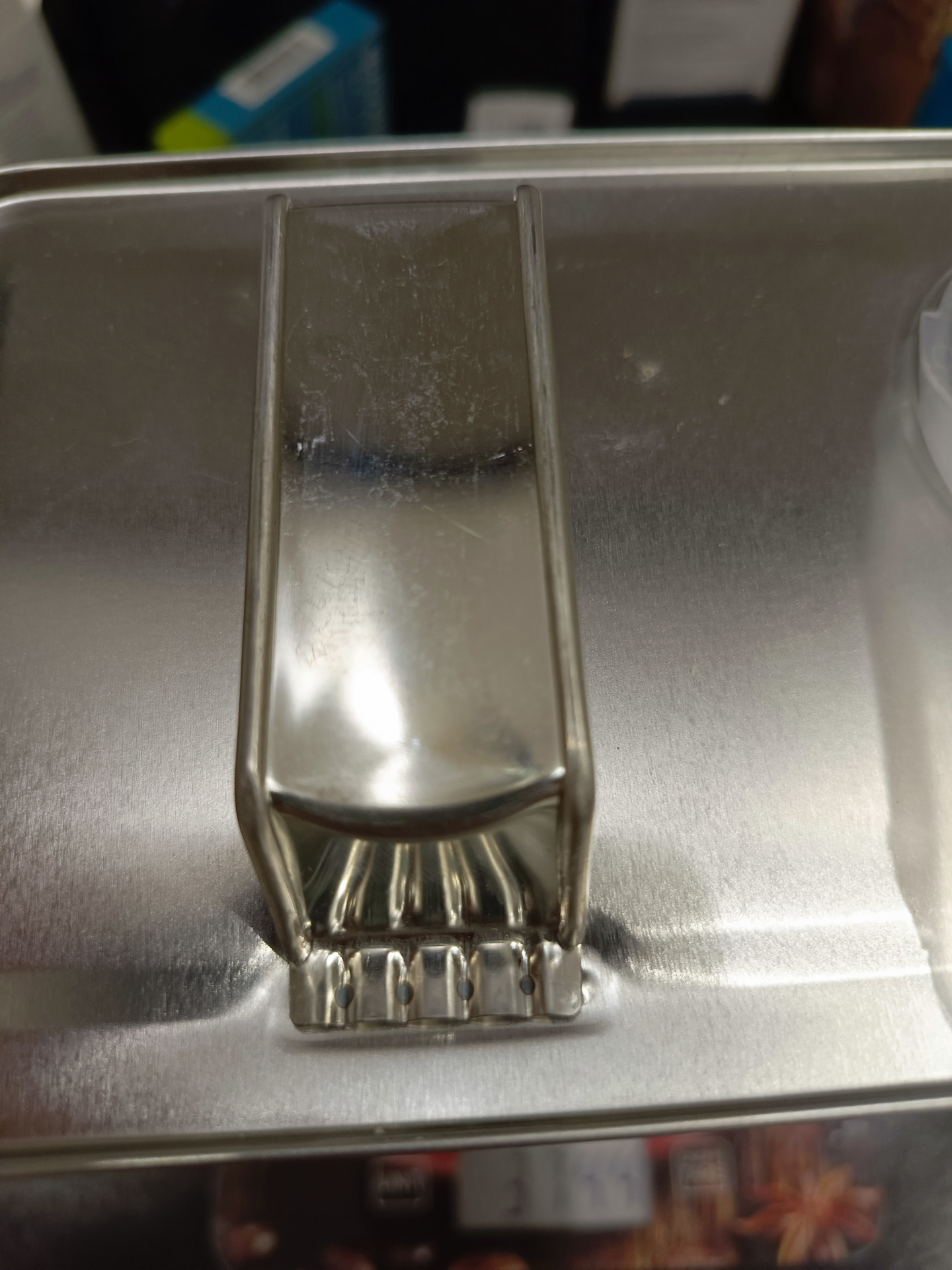

4- пробка у оригинала №2 завальцована ровно и под ней видно 9 ~ровных вмятинок от "загибочной машинки", у копии №3 этих вмятинок нет и вроде пробка обжата ровно без вертикальных заломов(как у вас на фото в посте), но всё равно есть теперь уже горизонтальный залом на половине пробки(видно что кустарно запечатано);
5- точечная сварка на ручке такая же как у вас описано — у оригиналов №1 и №2 тонкие круглые точки чëрного цвета, у копии №3 овальные грубые точки сероватого оттенка(одна точка даже не проварена — отходит);
6- сварные швы банок: у оригиналов №1 и №2 швы тоньше визуально на пол мм и по краям от шва(по ~3мм слева и справа)еле заметные полоски почти не отличающиеся по цвету с канистрой, у №3 эти полоски у шва непрокрашенные металлического цвета, и сам шов грубее — значительнее цепляется пальцем при поперечном проглаживании;
7- на ощупь металл у оригинальных банок тоньше — при нажатии "идëт волна" по банке, у копии с Валбериса металл заметно толще и при нажатии не вибрирует.
ИТОГО — оригинал стоит примерно в 2 раза дороже подделки, чудес не бывает)))
Сдал обратно №2 и №3, и заказал тайскую банку за 5400р на ЕМЕХе

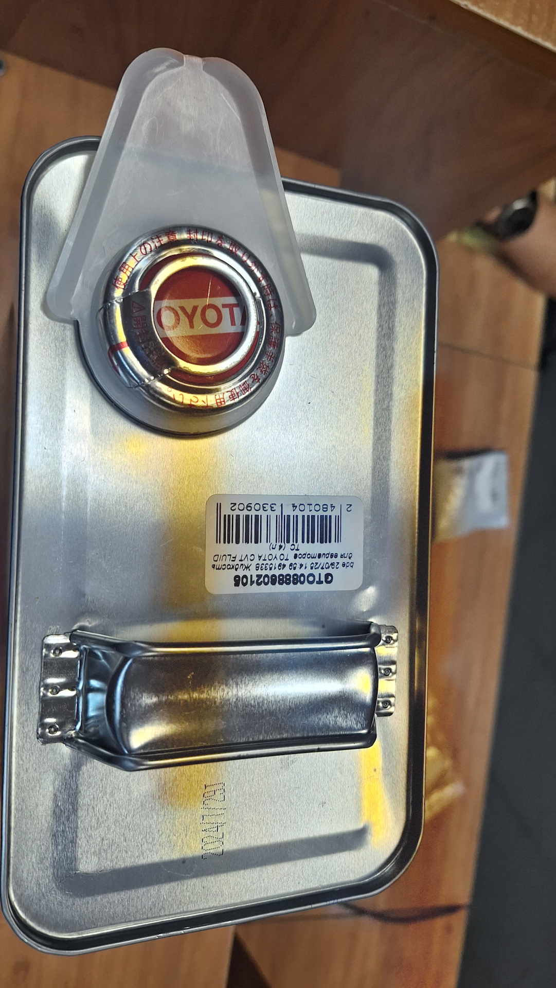

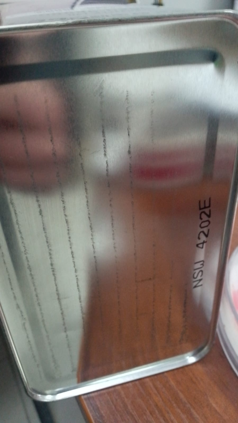

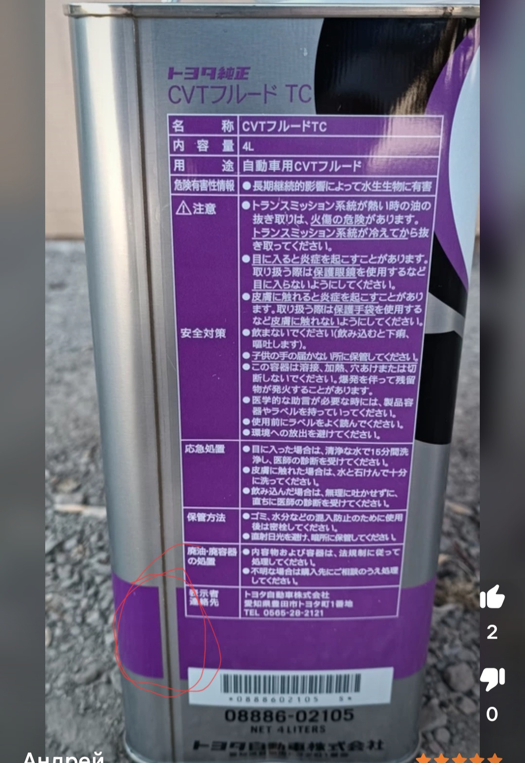

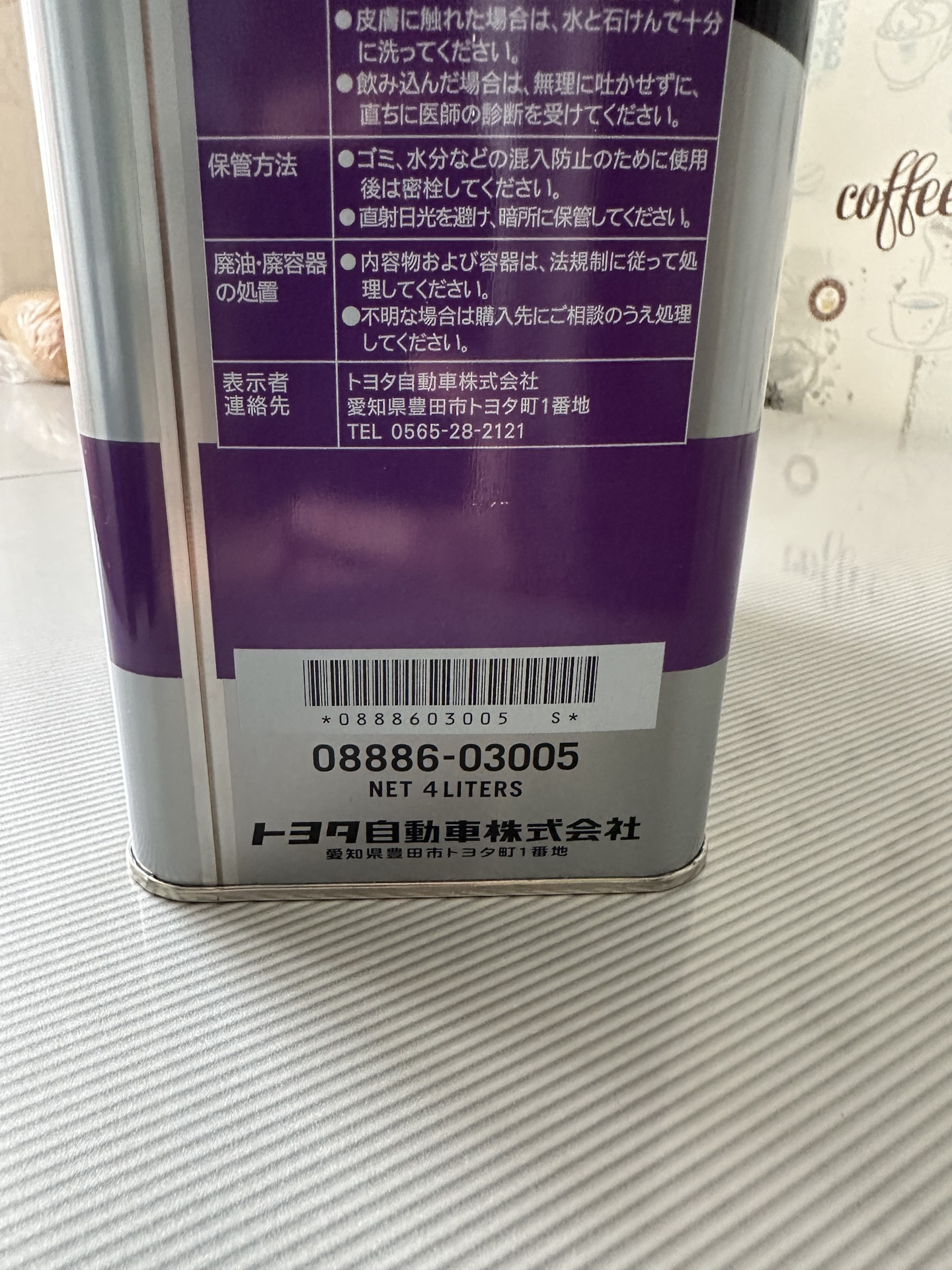

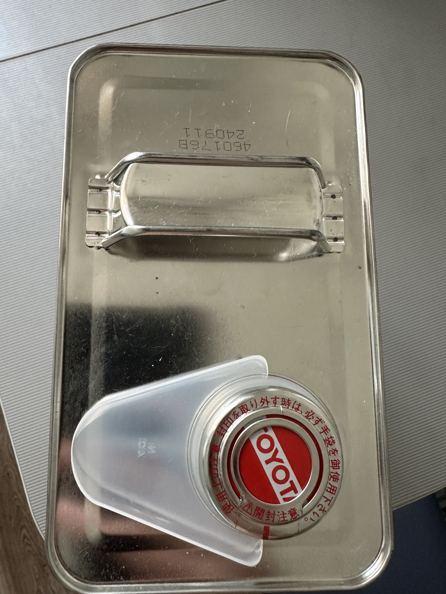

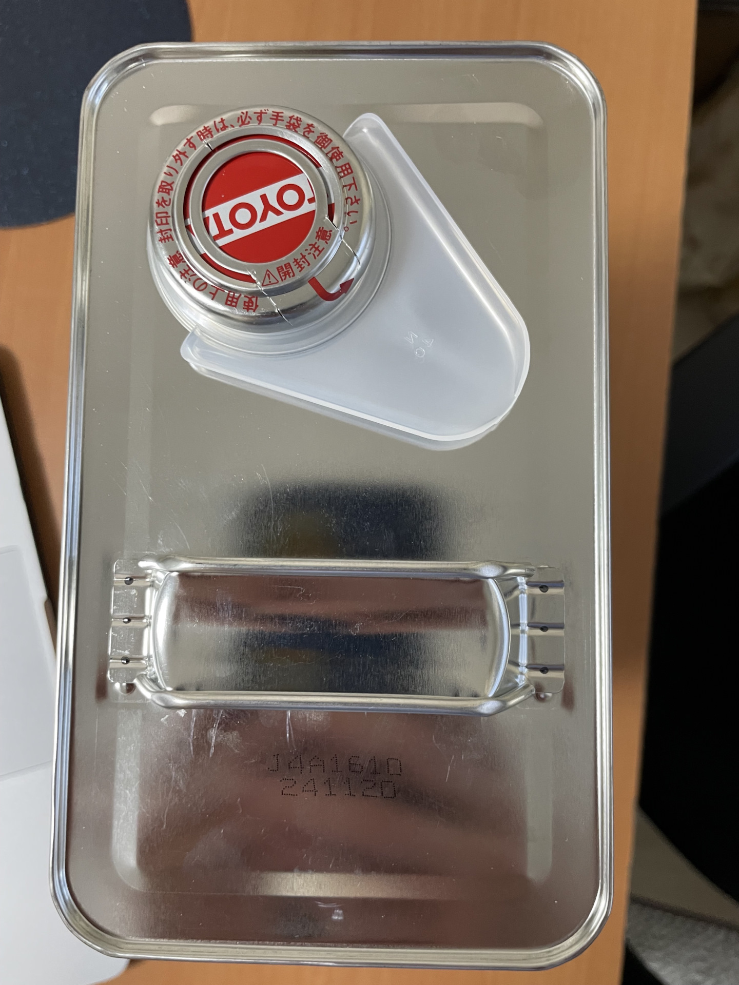

Доб. вечер. Можешь что то сказать по этим фото? Все остальные признаки как оригинал
могу. мало информации, чтобы что-то мне комментировать. Присылайте понятные фото в высоком качестве, иначе пока нечего обсуждать.
У меня собственно вопрос только по дате, она не такая как ты расшифровывал и по артиклу. Спасибо.
не так информация, о которой надо париться

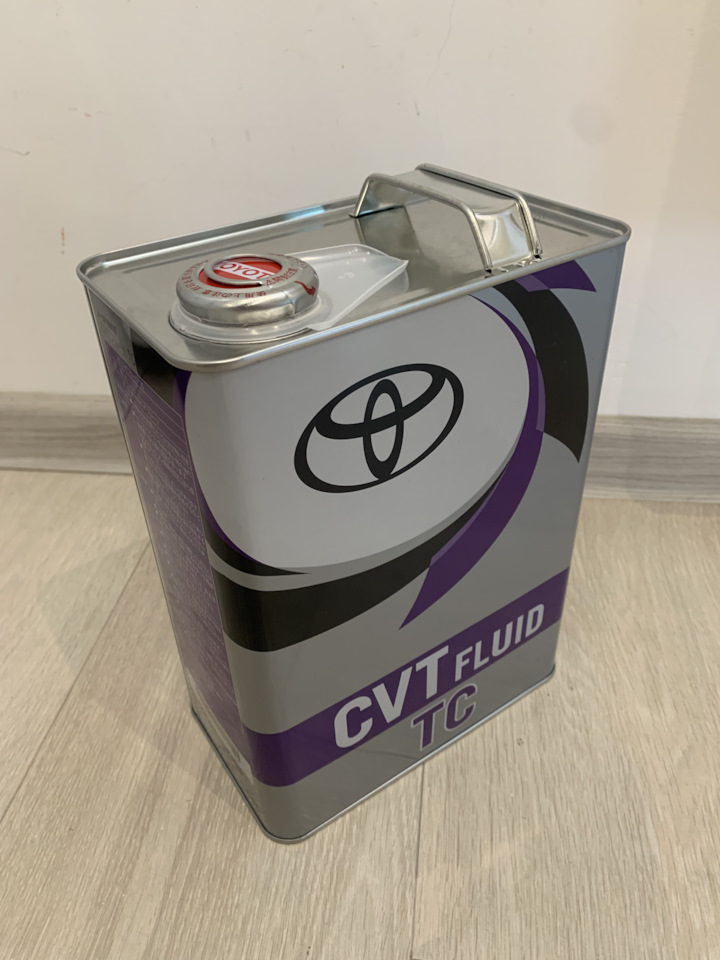

Вот такая канистра попалась.
Отказался.
Язычок жёсткий и матовый, точки сварки, вес 3616, на дне маркировки нет.
конечнг это паль. сходу видно

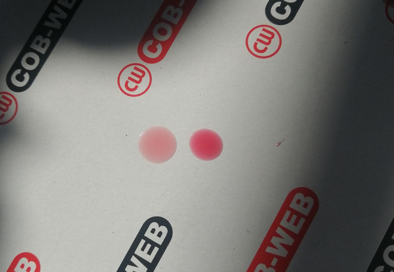

Здравствуйте! Есть ли у кого фото жидкости FE Японского и Тайского производства? Должна ли быть разница? Мои жидкости сильно разнятся. По банкам подозрений нет. Тайская, цвет более насыщенный, вишнёвый. Более вязкая. Запах не резкий, трансмиссионный, как и запах слитой из вариатора жидкости. Японская, красная жидкость, более жидкая, с резким, другим запахом.
у тайской и японской вот так
То есть одинаковая? Фото капель на бумаге, той и той рядом, нет ли у вас?
одинаковая. нет
На Вашем фото крышки. Данный прыщь) Это допустимо или как?
Хоть бери с собой весы и оригинальную (если есть) банку для сравнения))
ага. такая аккуратная завальцовка допустима

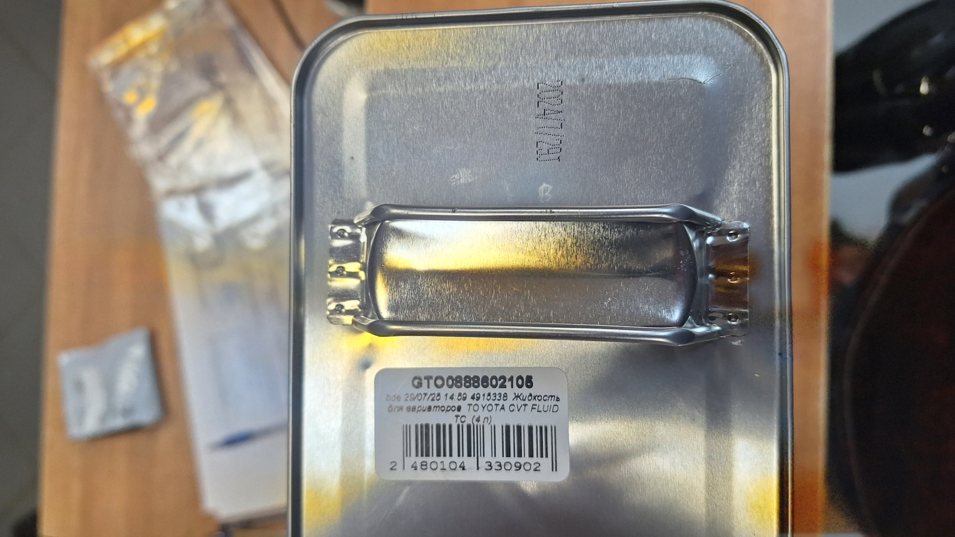

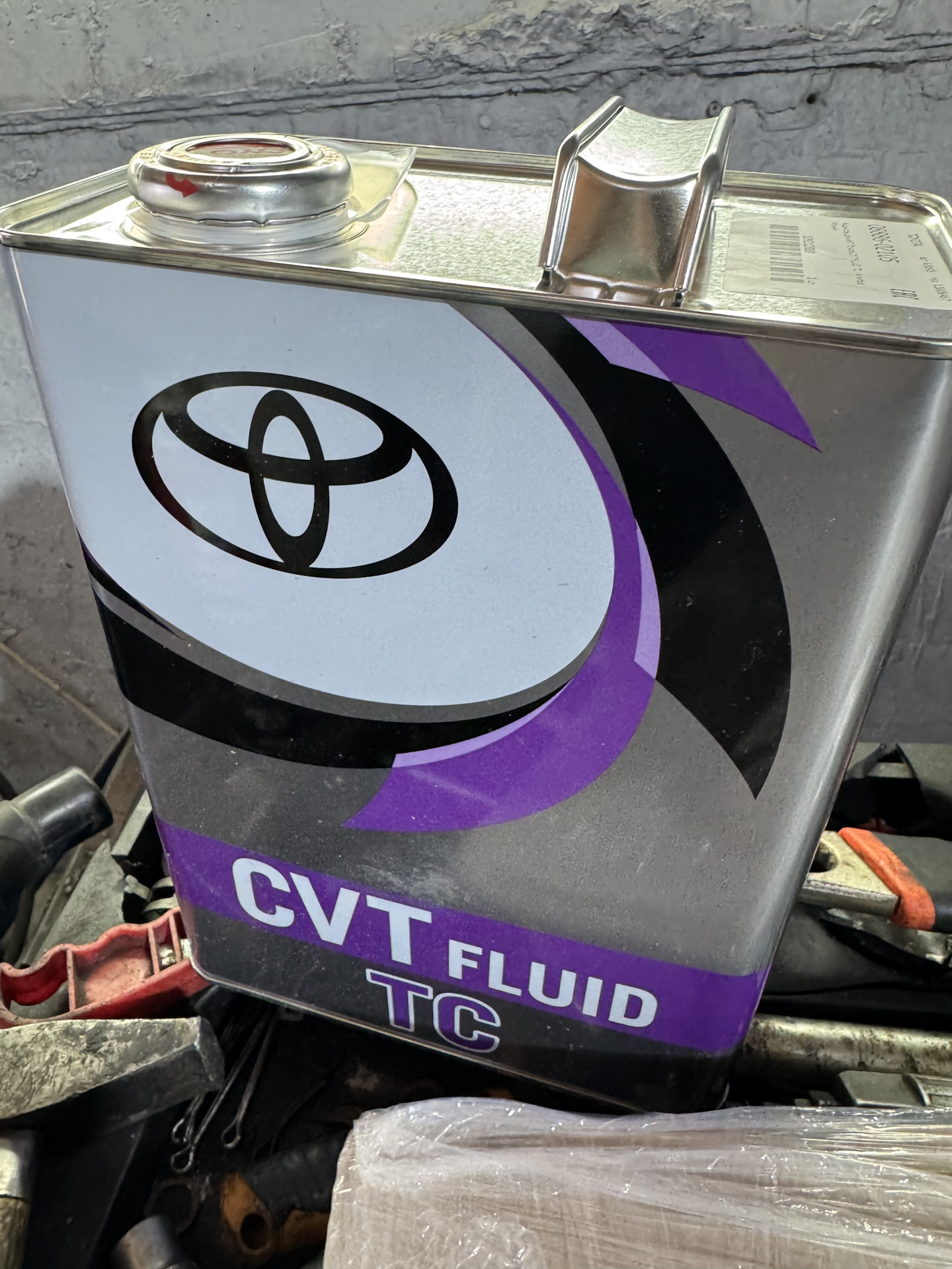

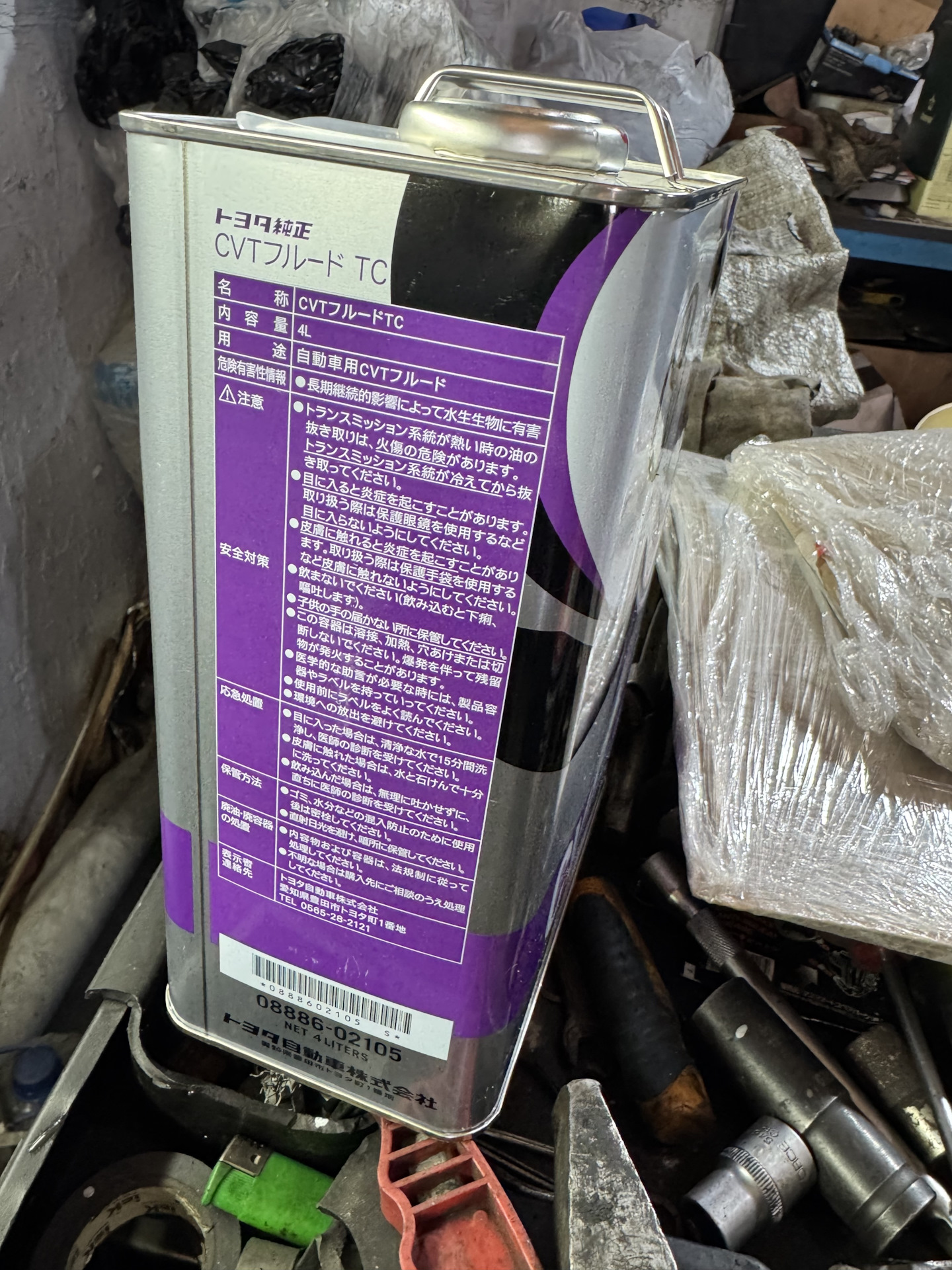

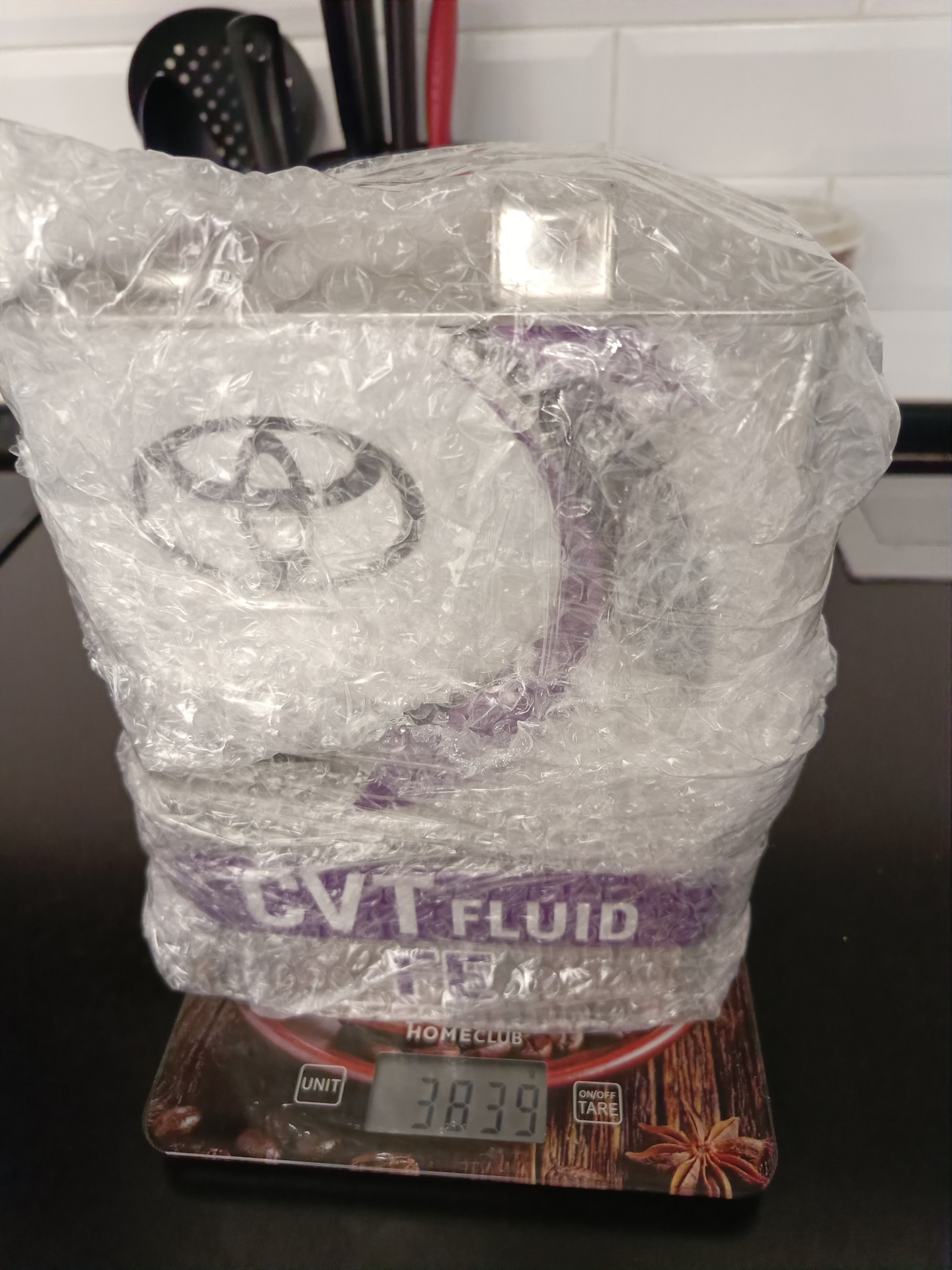

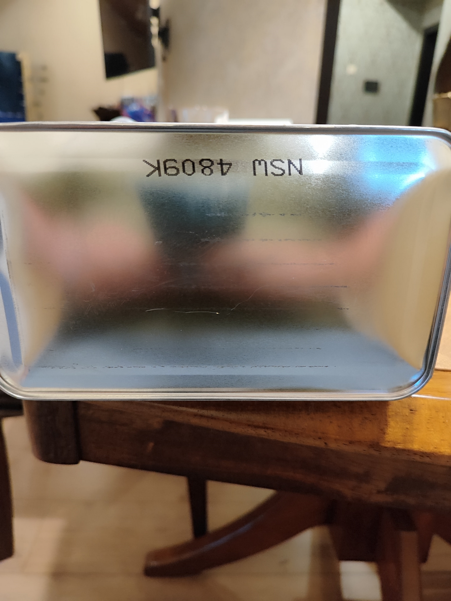

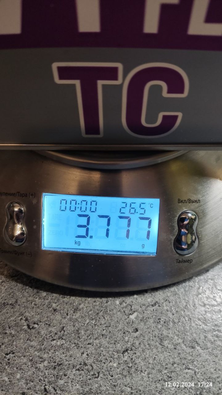

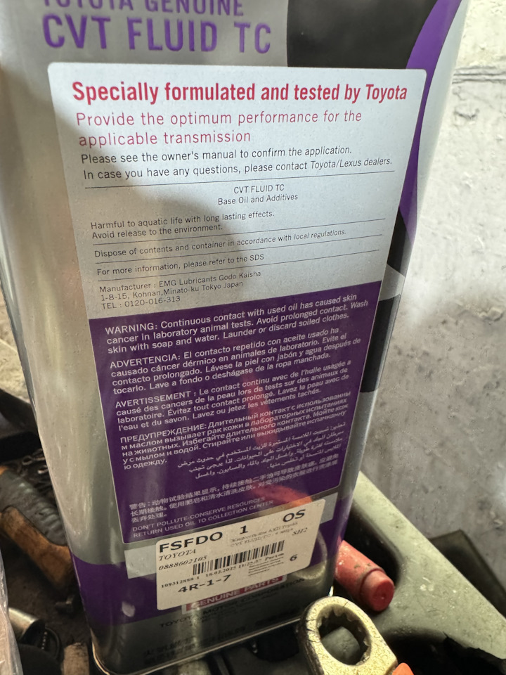

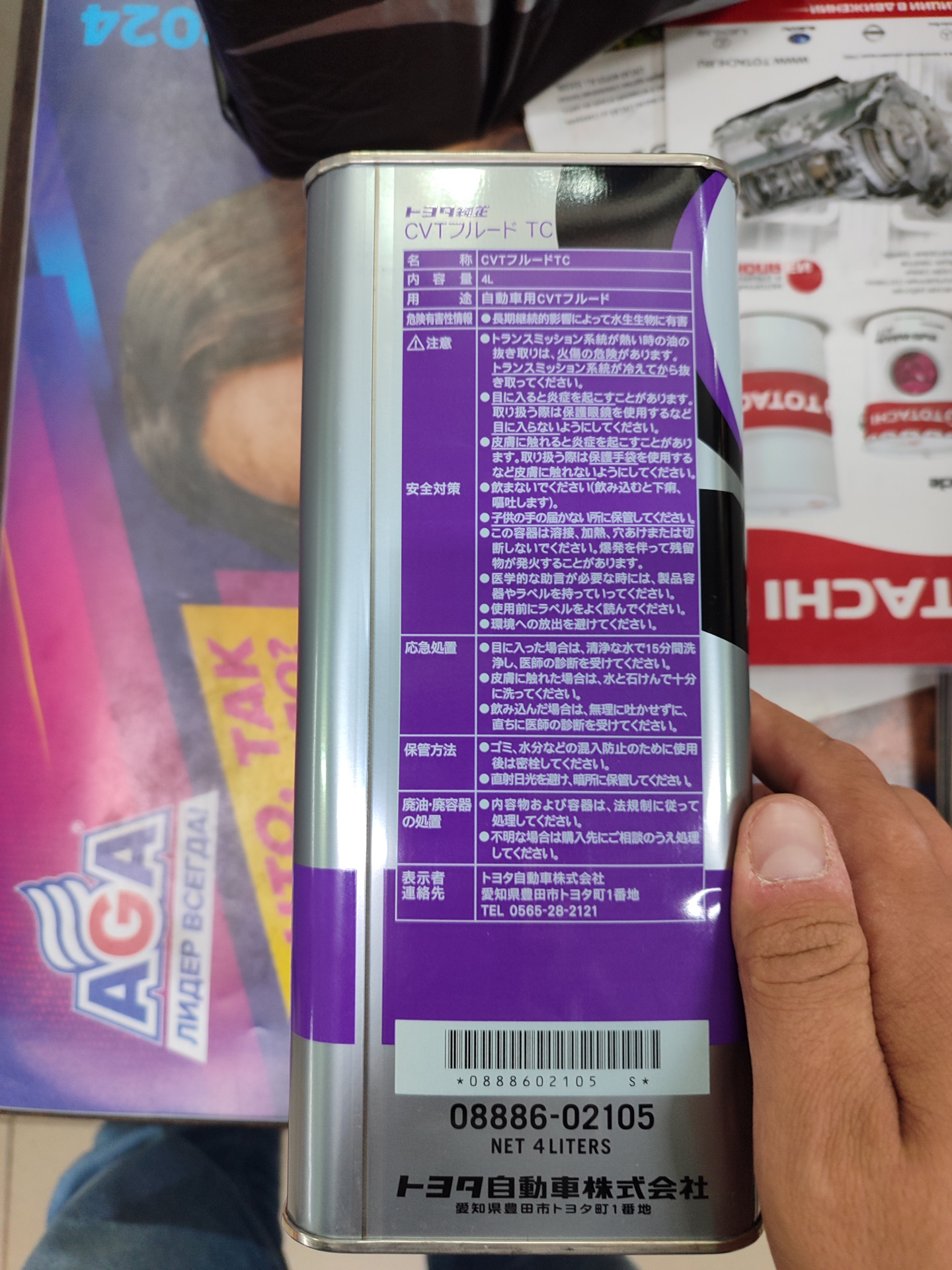

Добрый день. Купил на Озоне. Оригинал? Вес канистр 3787 и 3789 грамм. Жидкость TC. Пришли все мятые, но если это оригинал, то ничего страшного. Фото подгрузил отдельными сообщениями. Спасибо.
в лс ответил
Rom315
Жидкость поменяли, оригинал?

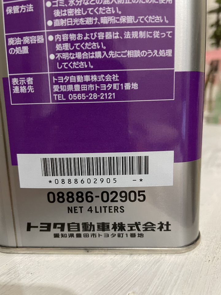

В чём отличие 08886-02905 от 08886-02105?
вррде первый вместо второго пошел теперь

Подскажите оригинал или паль, что-то сходится по банке что-то нет. В сервис когда приехал менять жидкость они посмотрели на банку и сразу сказали что эта жидкость не оригинал.
Читайте блог пожалуйста))) писал про эту банку))

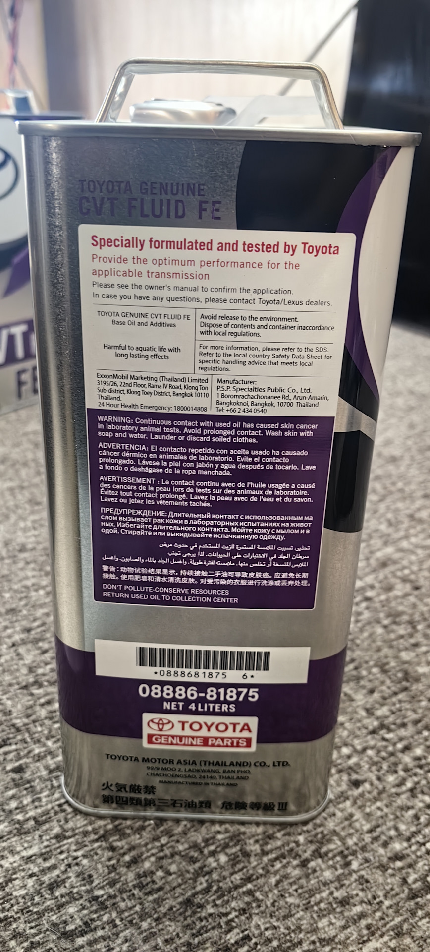

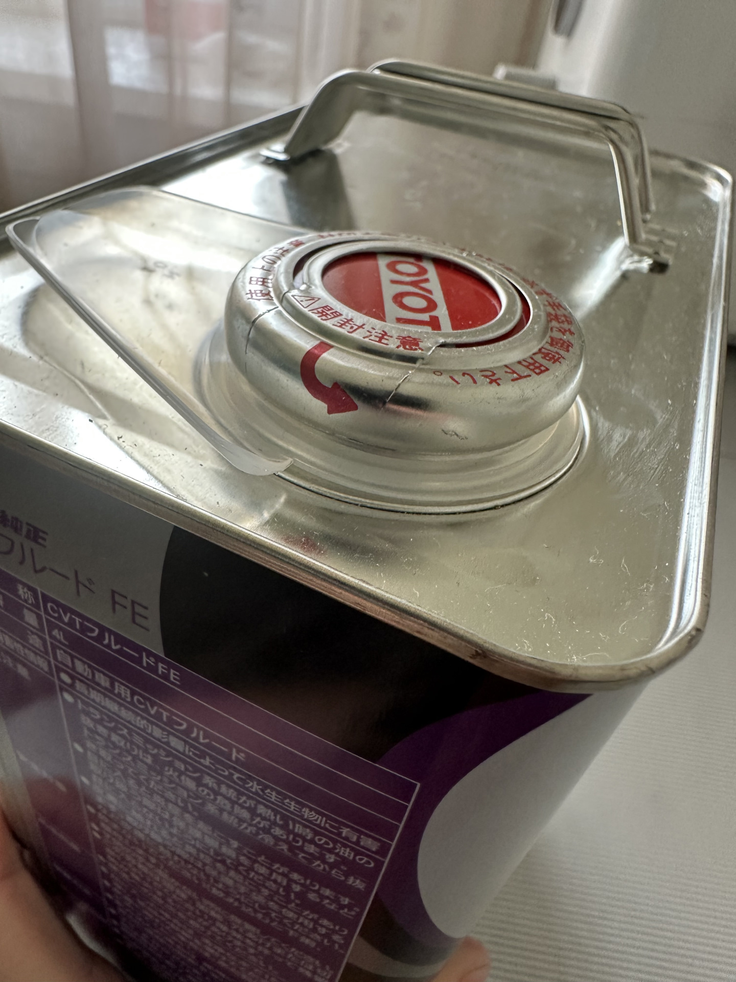

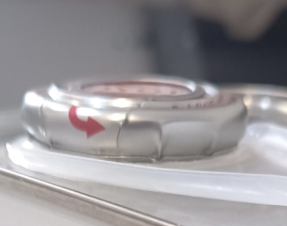

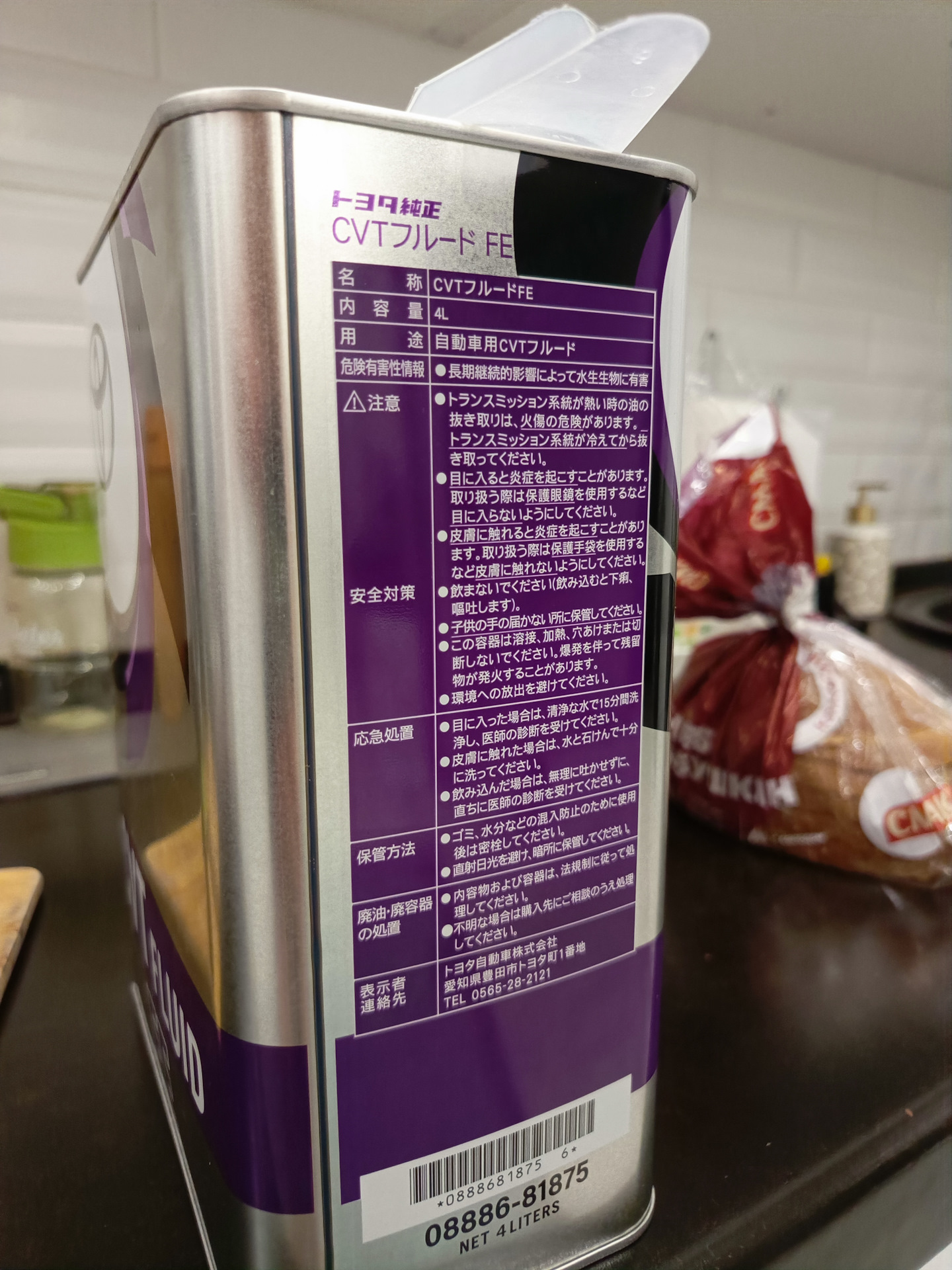

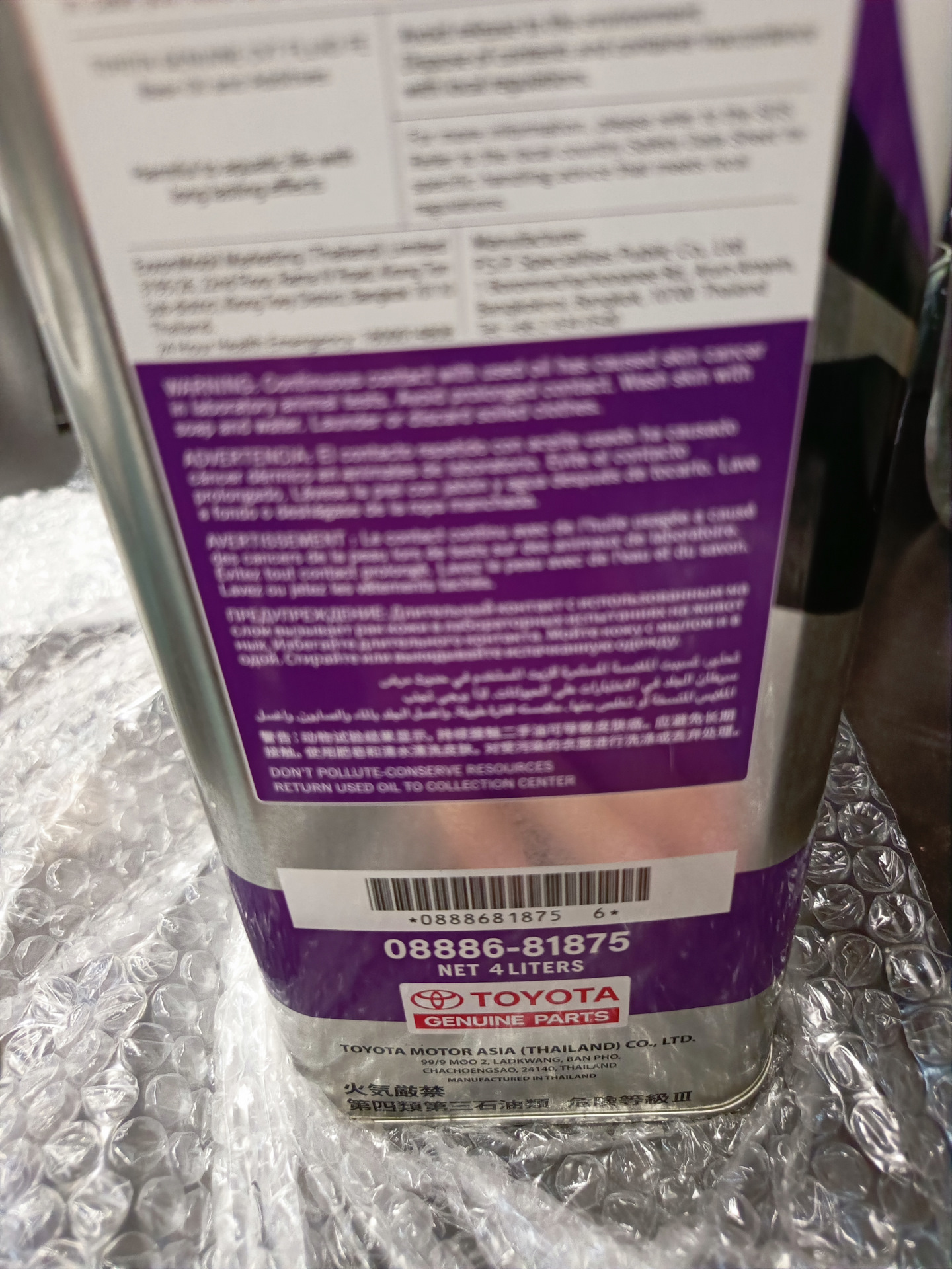

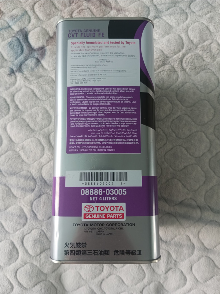

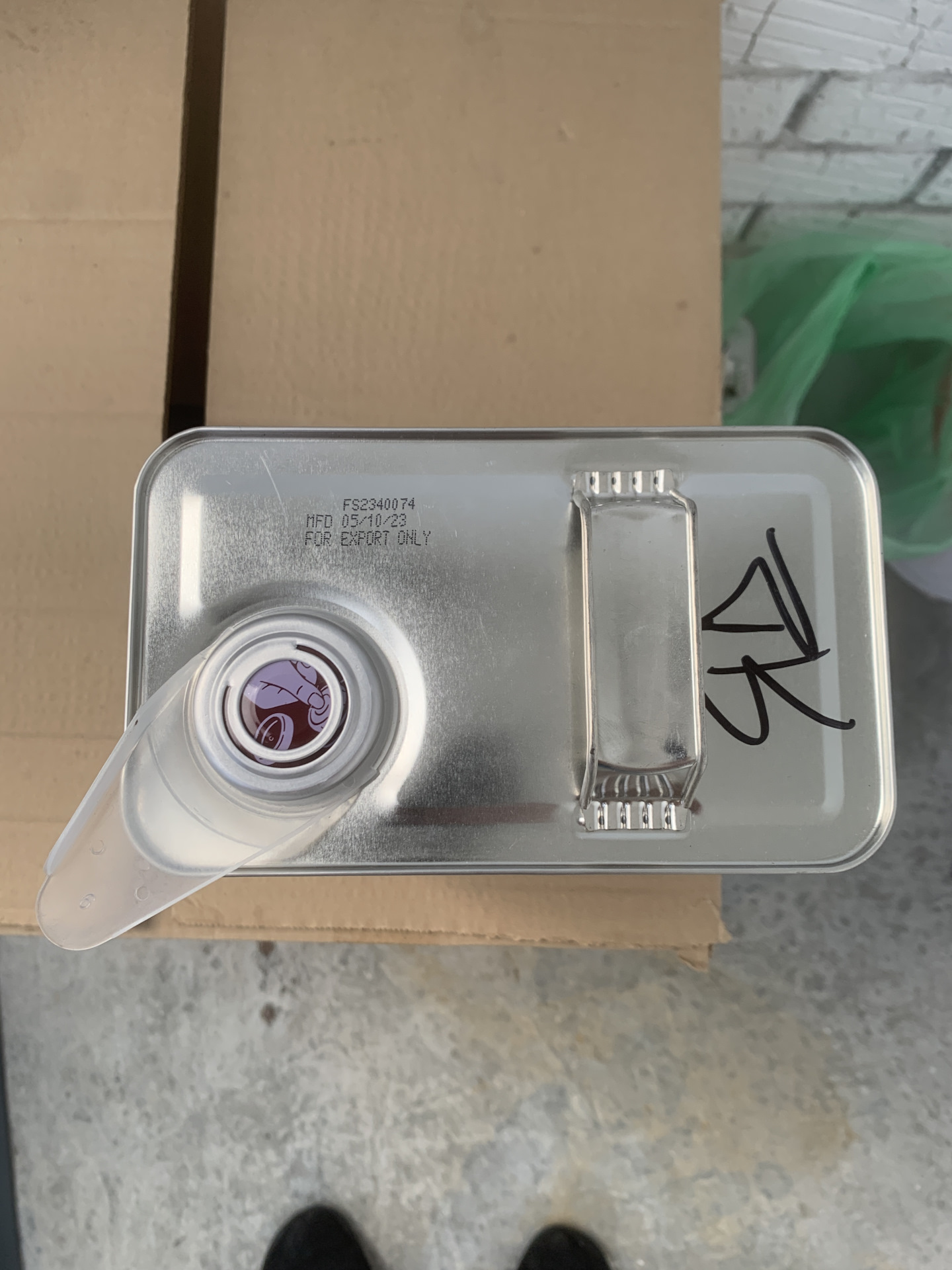

И снова здравствуйте. Подвёз на ознакомление очередной вариант cvt fluid Fe 08886-81875 Тайландского разлива, что продают на озоне.
Крышки идеально завальцованы
а с другой стороны фото крышек можно?
там точно так же

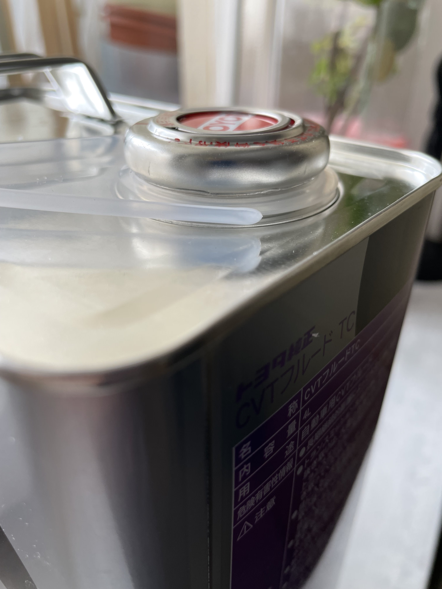

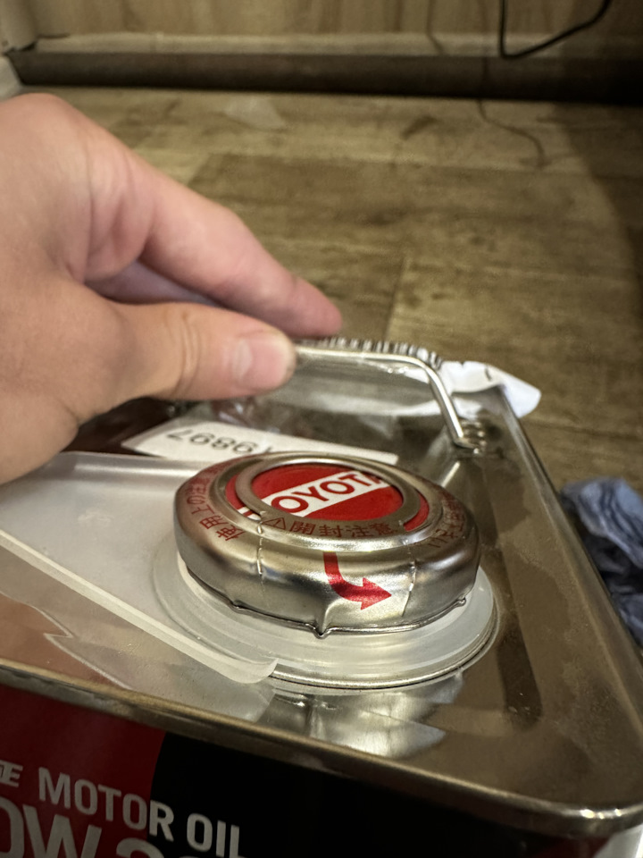

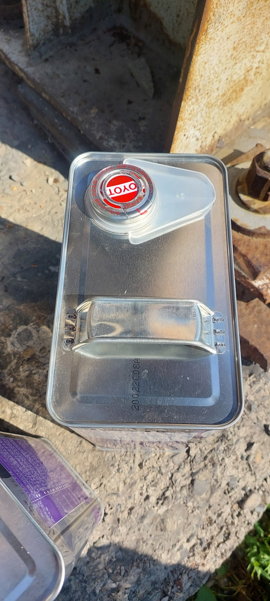

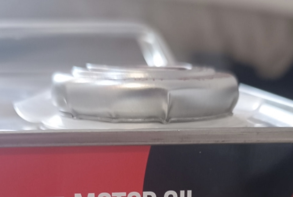

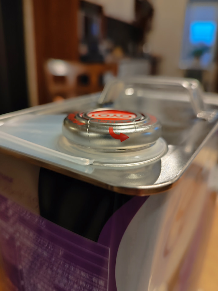

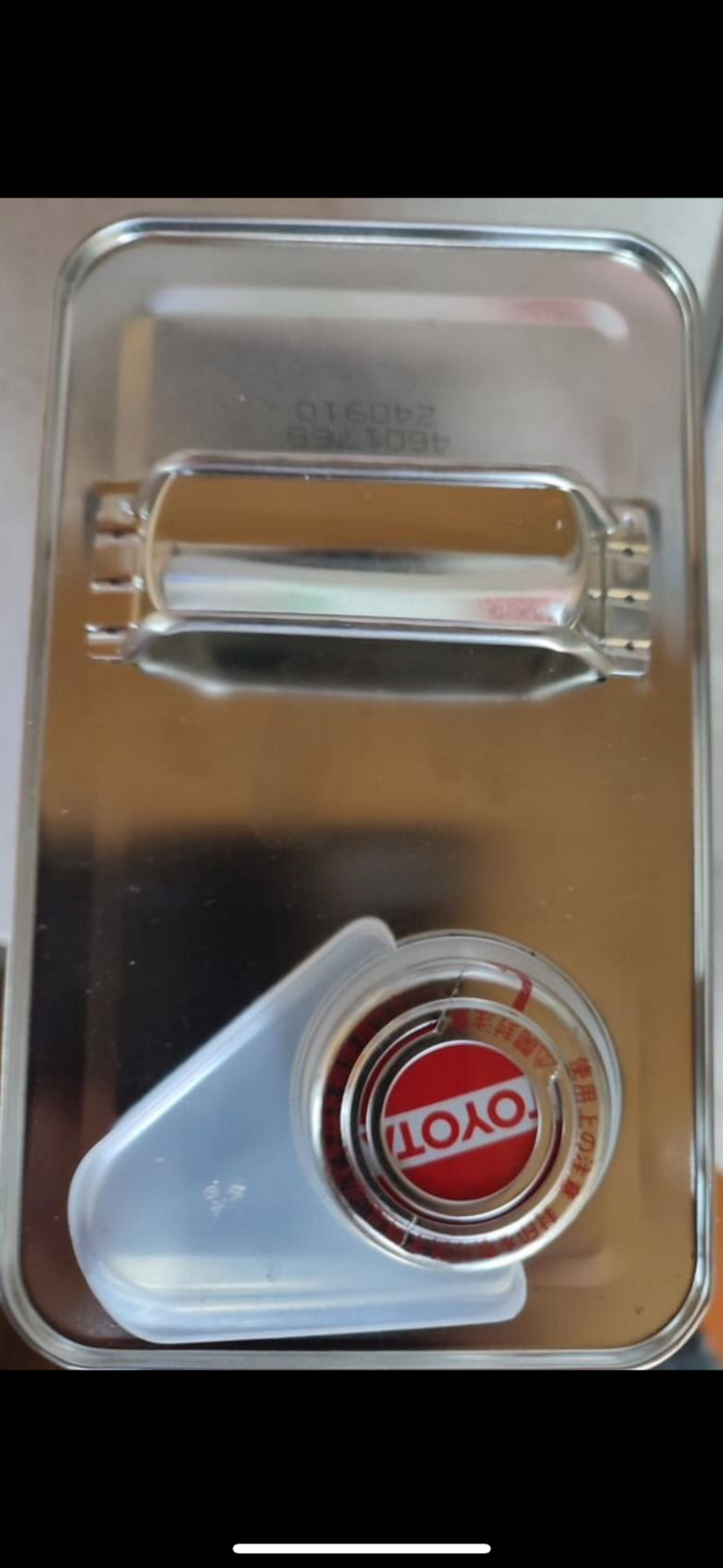

По крышке что скажете?
паль 100%

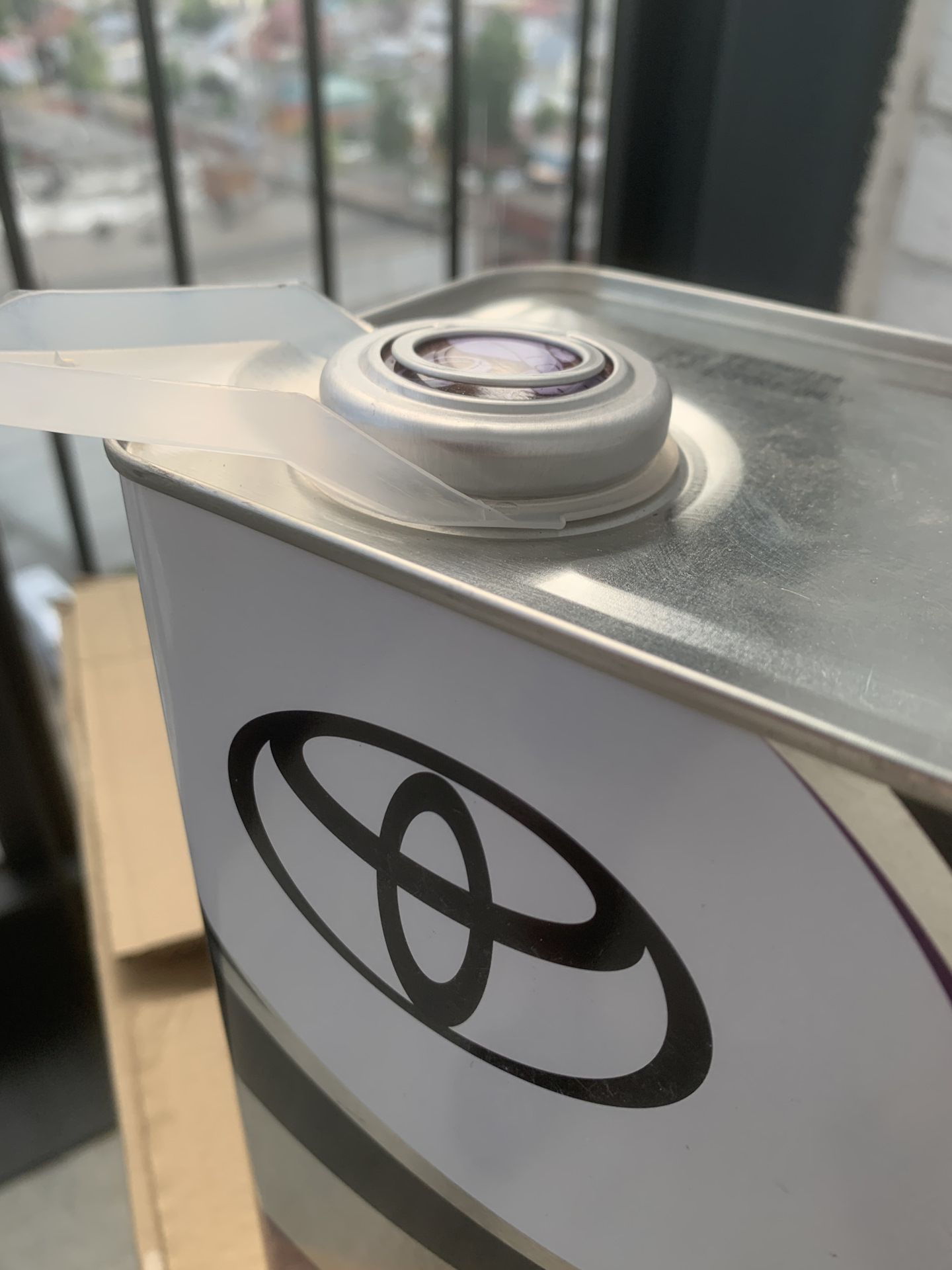

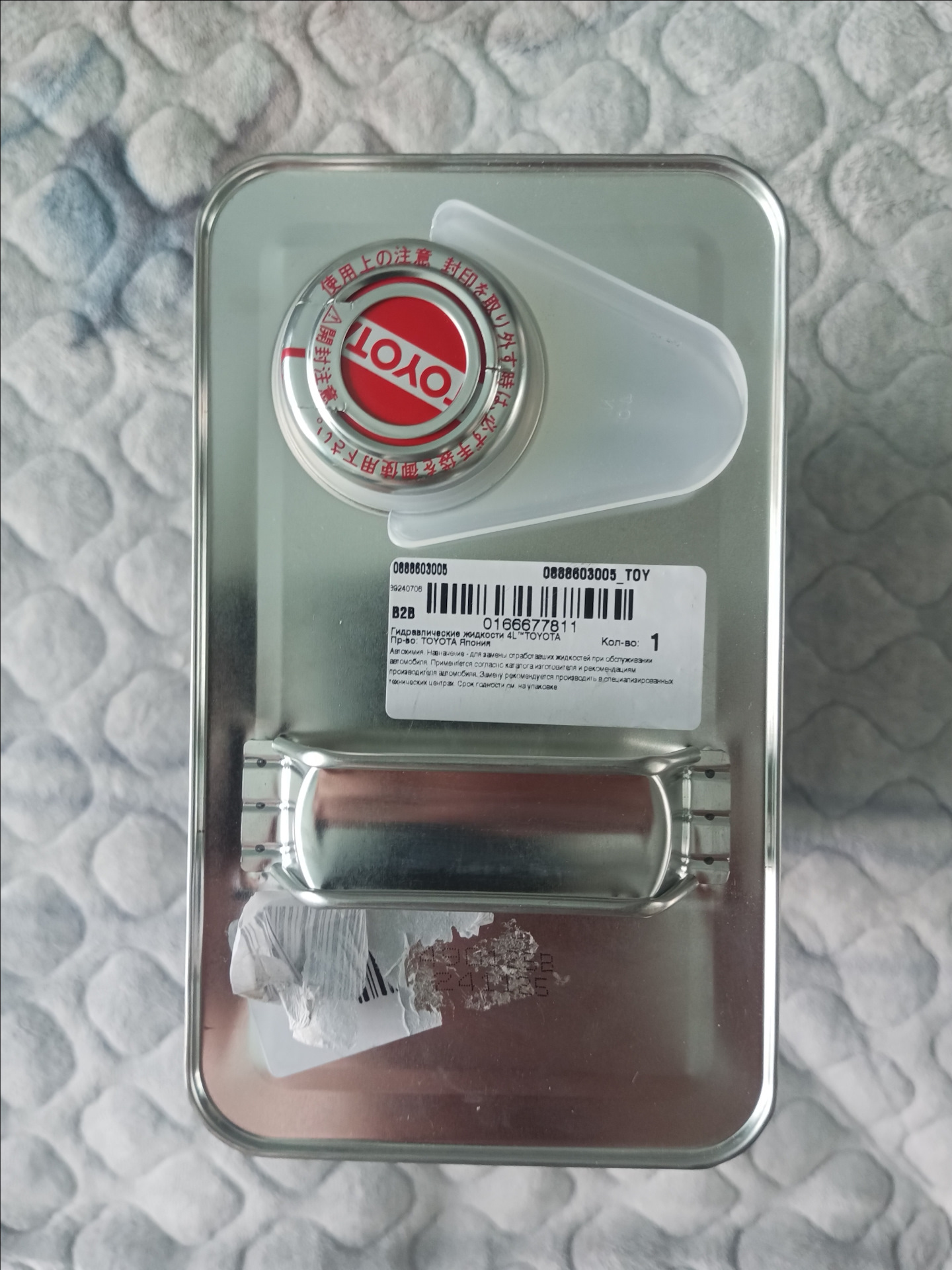

Здравствуйте! Прошу Вашего мнения по следующей банке. Не разобрался как приложить все фото сразу, будут по одной. Заранее спасибо за уделенное время.
салют. я за то, что это оригинал. правда вам надо было крышку прислать лучше со всех сторон. сама банка то орига. хотя в принципе я не сомневаюсь в оригинальность

Цвет, обязательно. А что-то ещё проверить можно?
Нужно окунуть в жижу белую салфетку, она не должна бледнеть, должен остаться яркий окрас.

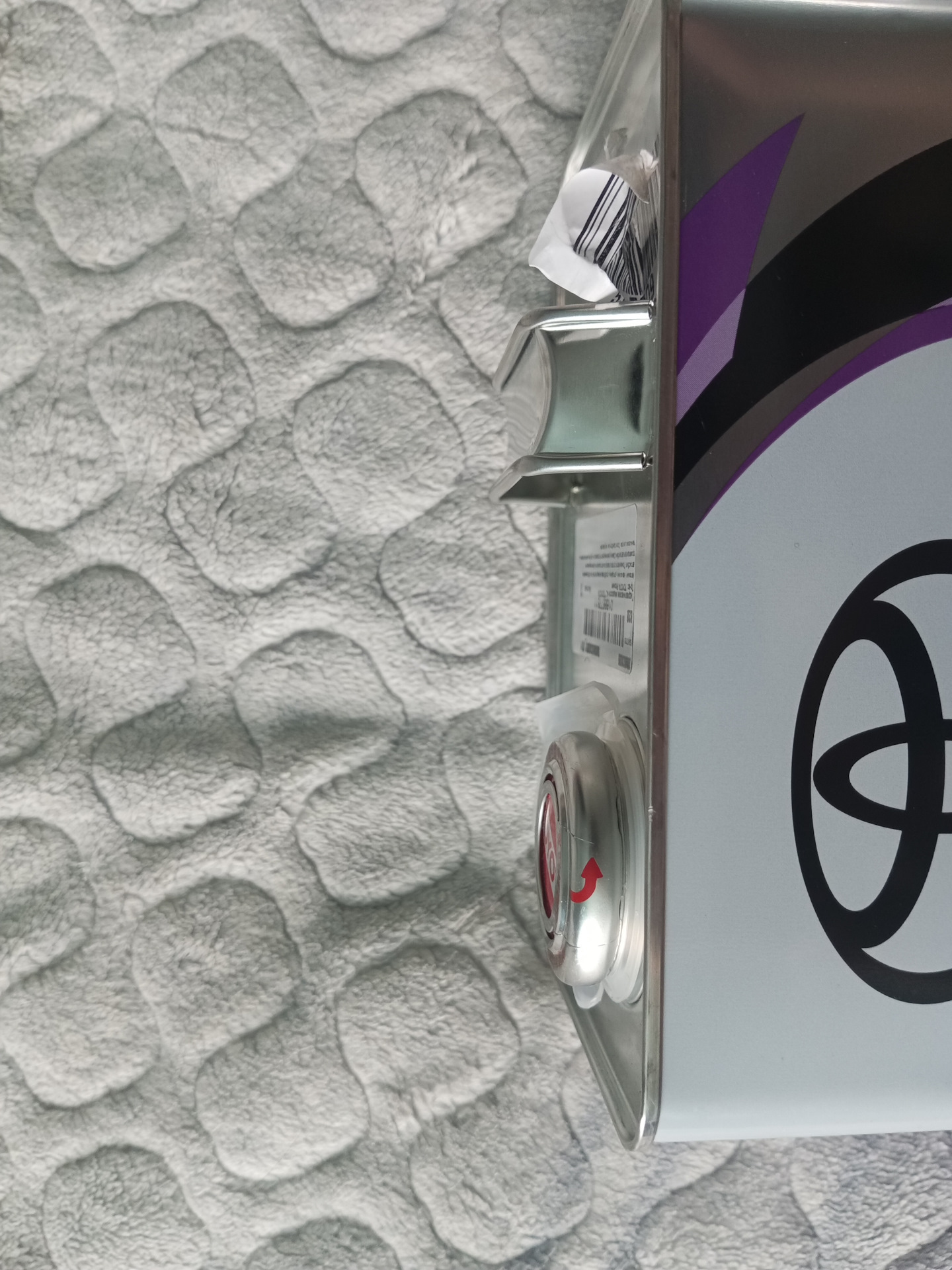

И ещё
достаточно посмотреть маркировку и все. дата на таре должна быть чуть раньше разлива масла.
нет. этого недостаточно вообще. уже сто лет в обед поддельщики научились даты верные писать
сколько паленок видел везде кривой шрифт и кривые даты
эти крысы всё искуснее. уже очень много подделок в оригинальной банке(пока не основная часть слава богу). Осталось только отличие по крышке

Шов ощутимый, немного выпуклый.
паль
Следы стираются пальцами без усилий. Под следами царапин не остается.
паль

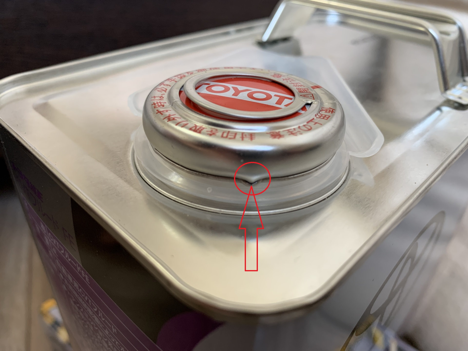

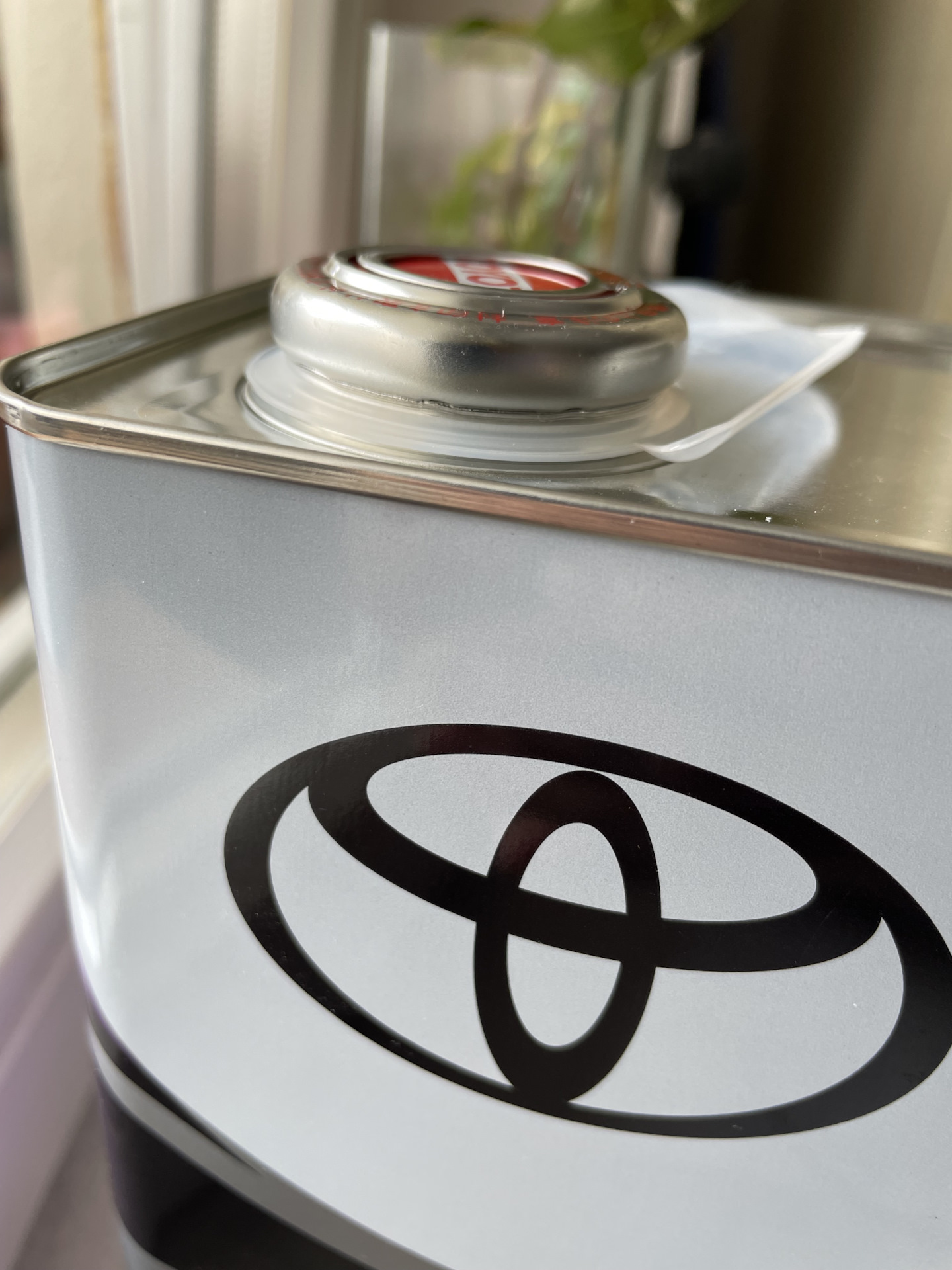

Приветствую. Заливал вот такую жидкость в вариатор, цвет яркий, крышка совпадает с описанием оригинала, но эта наклейка от магазина наверно перекрыла дату и не сфоткал дно, надеюсь залил оригинал.
где обжимка крышки у меня подозрения(каличная) и шлифовка не понятная. есть фото ещё?
Cyberpunk-2099
Cyberpunk-2099
я про фото крышки.
Фото дна
Не получается почему-то сразу все фото прикрепить
вроде гуд

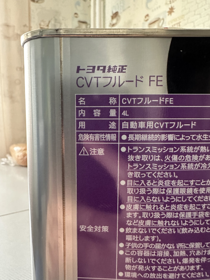

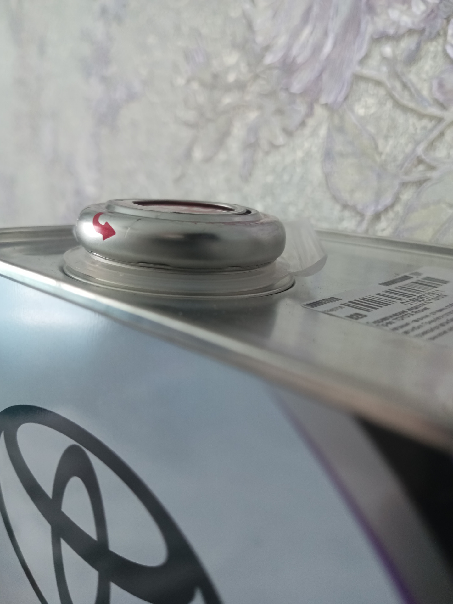

Здравствуйте! Подскажите, пожалуйста, подделка или все же оригинал: по всем параметрам совпадает, но нет на дне следов от конвейера. Даты бьются — 18 и 20 ноября 2024. Швы ровные, высота банки 239 мм, вес 3794г, но нет полос от роликов, дно идеально гладкое.
Немного спорная банка. Может поставщик такой у них. При вскрытии сначала смотрите жижу на цвет и на запах. Не могу точно сказать что это, но скорее оригинал, чем нет. Сварка ручек, сварной шов идеальные.
Спасибо большое за ответ! Да, меня тоже смутило, что все так идеально, а следов нет. После вскрытия, конечно, буду смотреть, но тогда уже не вернешь)) У меня первая замена масла в вариаторе, поэтому очень не хочется залить подделку.
крышку ещё нужно смотреть внимательно со всех сторон. как правило её не аккуратно поддельщики обжимают. а сейчас в оригинальные банки много пали льётся. выходит только по крышке смотреть остаётся и по состоянию/составу жижи.
Если не сложно, посмотрите, пожалуйста — сделала фото крышки
скажем так. до крышки не докопаться. ставлю на то, что это оригинал. пройдитесь по критериям в статье ещё раз на всякий.

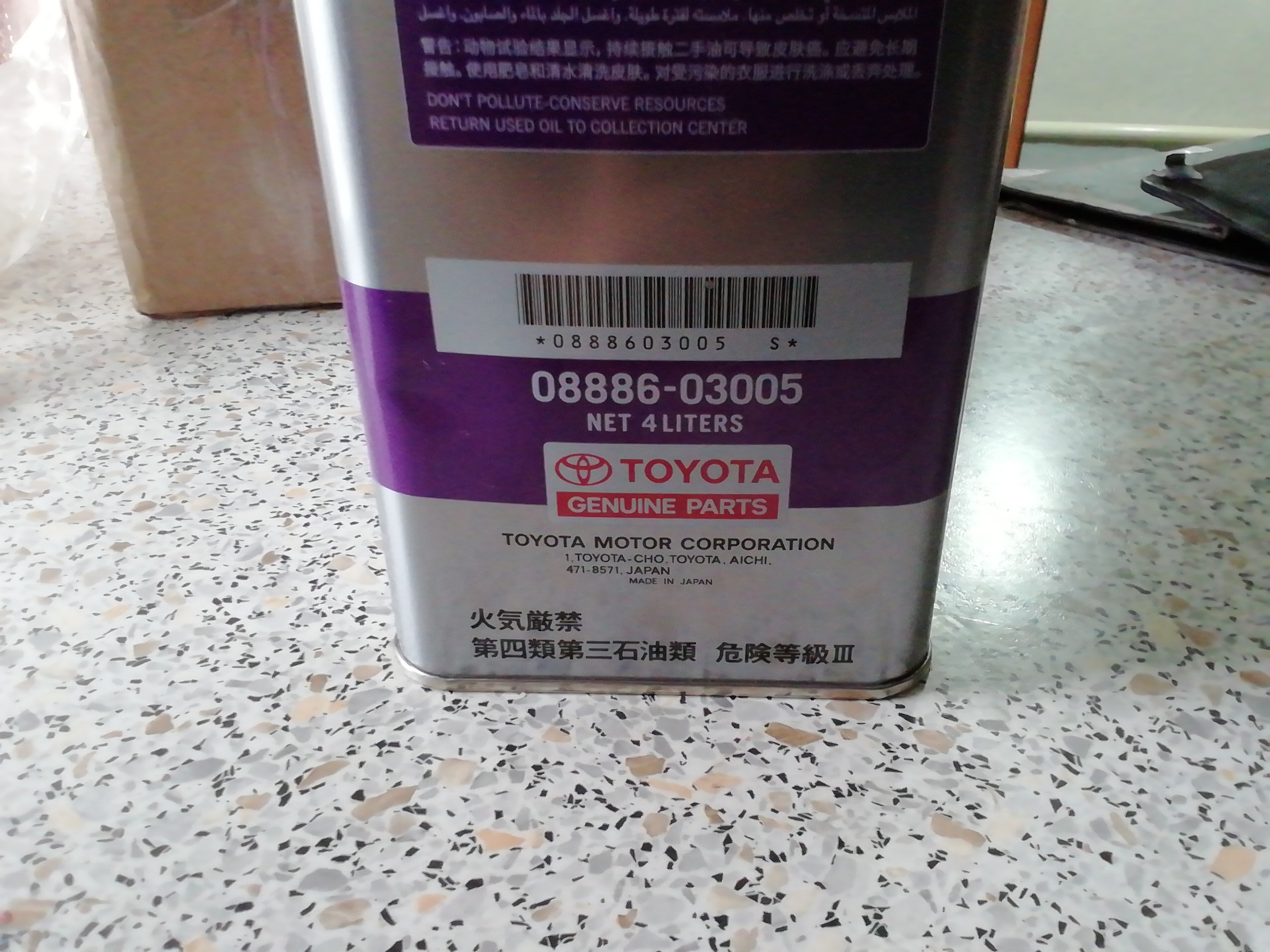

Проверила еще раз — по всем параметрам совпадает, кроме одного — артикул другой. Что это может означать?
Интересное кино 0_0. вроде в поиске бьётся артикул конкретно на эту жижу. старые серые банки точно вроде как с этим номером были. попробуйте на официальном сайте найти инфу про артикул. мне кажется всё дело в поставщике банки. может поэтому как раз и полос нет внизу и маркировка сверху другая.
мне кажется можно лить эту жижу. вы перед заливом ещё у сервисников попросите помощи определить на запах и цвет перед заливкой. они по идее должны шарить
Wikiki90
Как Вы поступили с данной жидкостью?
По этому номеру цена сравнима с Тайской)
Залили 4 месяца назад, все ок. В сервисе смотрели по цвету и запаху — сказали все норм, похоже на оригинал
Ну и хорошечно!
08886-02905

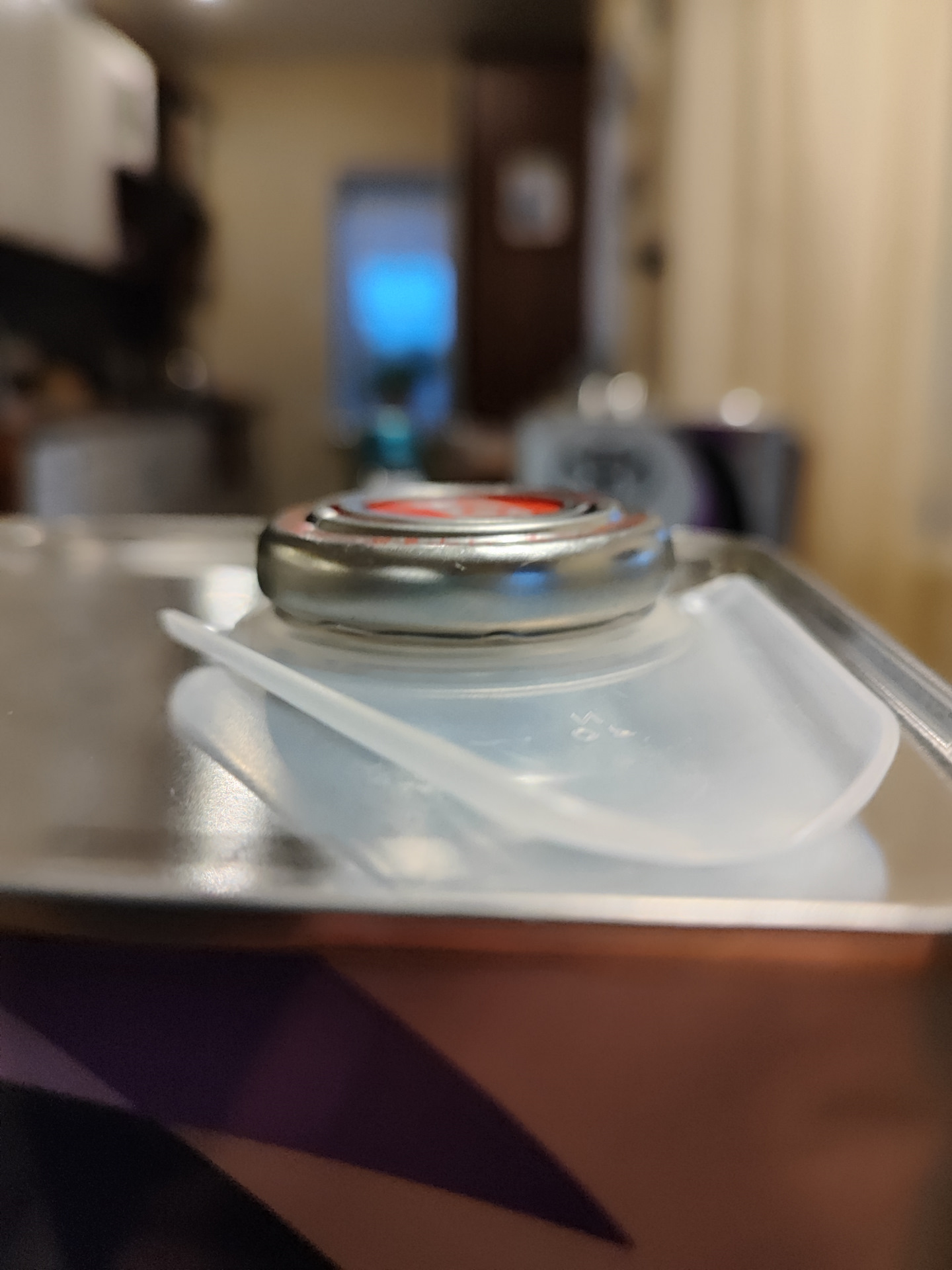

Крышка сидит крепко, не крутится. Внешне вроде все ровно
ну и супер

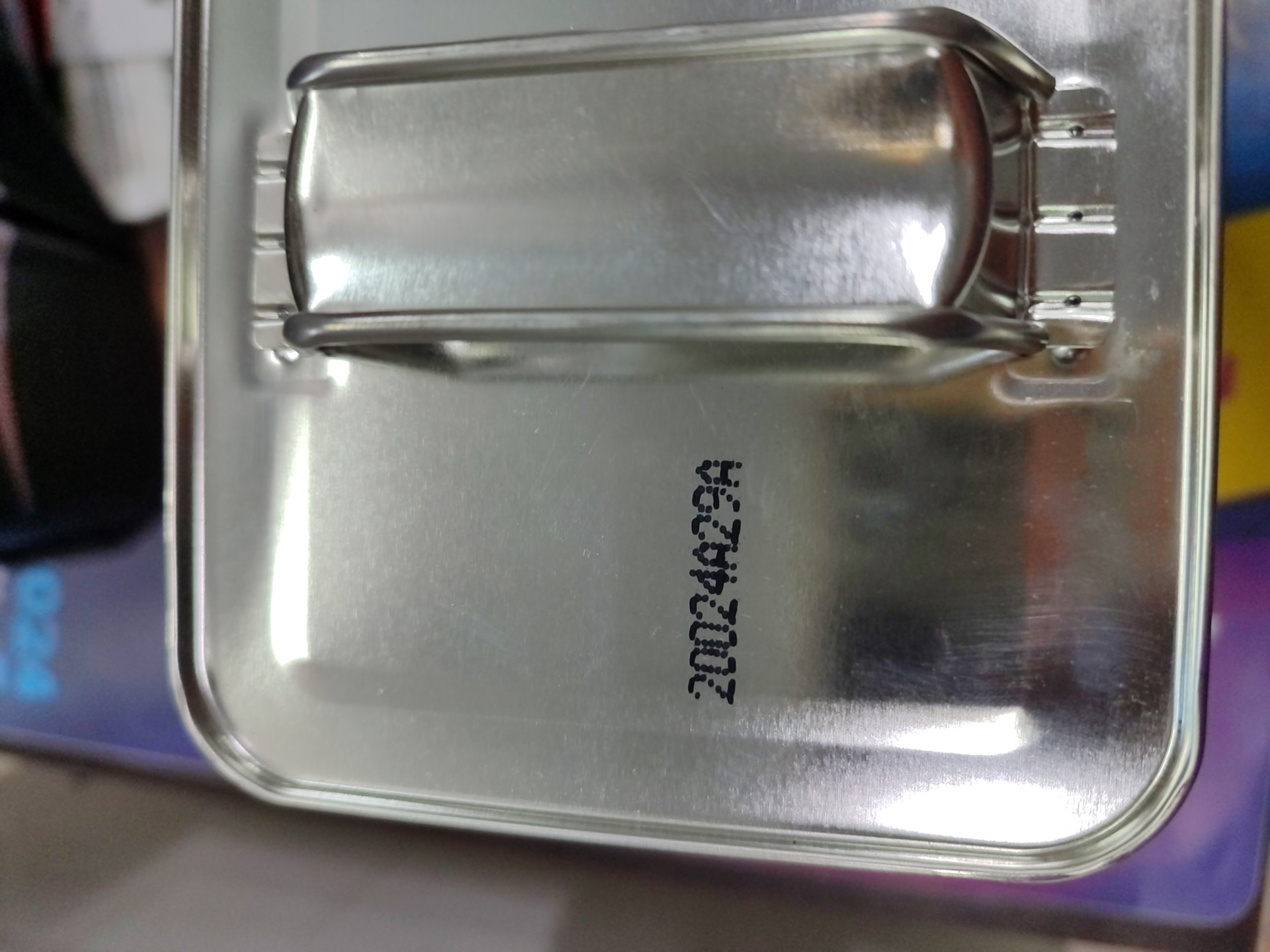

Здравствуйте. Подскажите че то посмотрел дата производства не совпадает с розливом или я не правильно понимаю?
Здравствуйте. Дата разлива всегда идёт после даты изготовления тары, как минмум на 1 день точно. Фото конечно не камильфо у вас, но вижу, что по многим признаками оригинал ТАРА. Именно тара. Остаётся надеяться, что налита тоже орига. Так как последнее время не редко в оригинальную тару льют неоригинал, а хрен знает что.
Да я просто если по вашему посту смотреть я понял что дата тары поздно чем розлив. Просто мне вот сегодня скинули где я хочу заказать и я так понял что дата производства тары в 24 а розлив в 22 году и вот сомнения у меня. Или я не прравильно посчитал?
не правильно смотрели расшифровку. ещё раз пункт 13й изучите))
берите ручку, лист, выписывайте и ставьте стрелки/скобки что есть что. так не ошибётесь
Все спасибо за информацию. Просто чу чуть не до понял с этими цифрами где изготовления тары где то стоит Английская буква а где-то цифра. Просто всегда заказывал на протяжение 7 лет у них у масла а тут сомнения вышли) огромное спасибо за пост👍
там запутано да. не для людей маркировка.

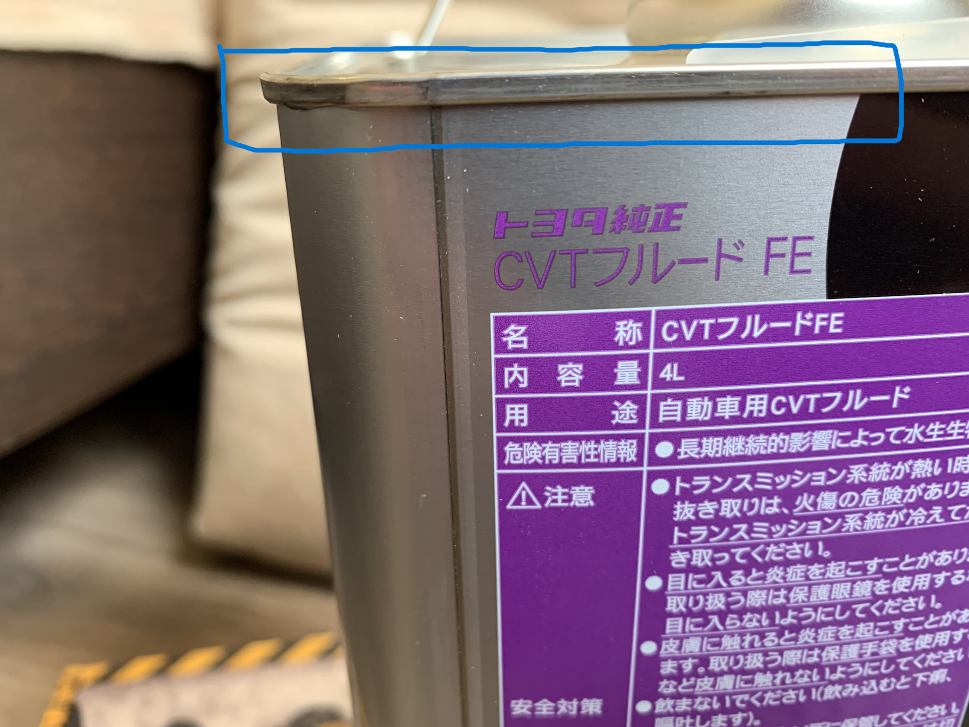

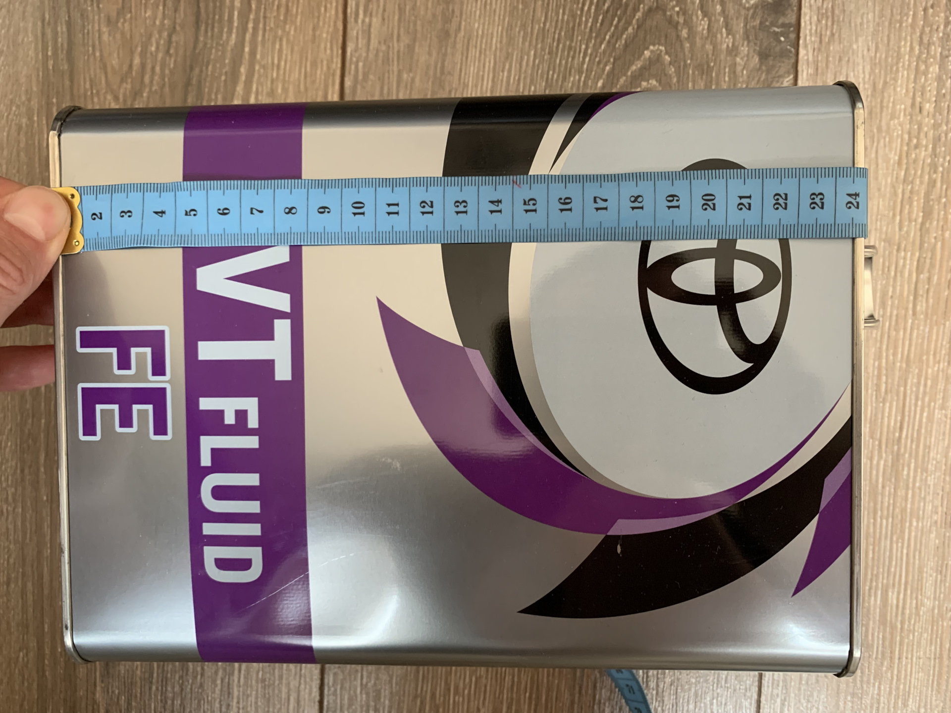

Привет, оцените пожалуйста оригинал или нет, судя по статье это не оригинал и вот почему:
1. Сварной шов ровный но при проведении пальцем чувствуется его бугорок, а если провести поперек то немного чувствуется что кожа цепляется
2. Крышка на одной из банок крутится
3. Тусклые даты изготовления банки
4. Нет следов конвейерных роликов.
Брал на озон, по итогу отказался от покупки в пвз
Не увидел коммент, извините. Тут с этим плохо. Похоже на паль да. Правда на будущее, скидывайте фото побольше и в лучшем качестве. Тут прям совсем скудно для анализа.

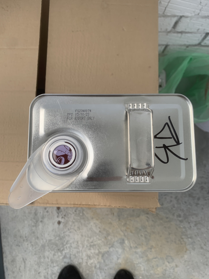

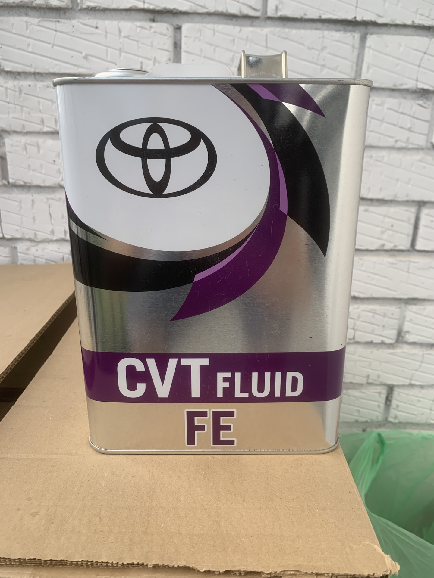

Здравствуйте. Подскажите пожалуйста. Оригинал или нет. Вроде похож на оригинал. Не могу понял дату производства и дату розлива. Цена 6150р
похожа на оригинал. по расшифровке дат прошу почитать ещё раз выше статью. я подробно раписал

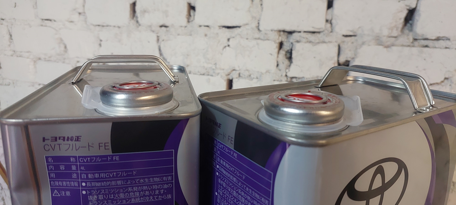

Господа, купил на Озоне канистру FE. И еще у меня была канистра купленная во Владивостоке. С озоновской канистрой все в порядке, признаков левака нет. Как и стой, что из Владивостока, естественно. Залил сначала ту, что с Владика. Открыл вторую и увидел, что цвет его бледнее. Запах еле уловимо отличается. Заливать не рискнул. Что думаете?
точно ли вы банку перемешали прежде чем капать?
слева да. очень сомнительная хрень.
Не перемешивал ни одну, ни вторую. Но прямо сейчас взял и перемешал. Результат тот же. И еще меня насторожило, что оба масла, после того, как были разлиты в прозрачные емкости и постояв минут 15 имели разную консистенцию. На поверхности того, что из Озона были мелкие пузырьки, а то, что из Владика было просто кристально чистое, ни единого, даже крошечного пузырька не было. Это очень сильно бросилось в глаза.
Galkin-Khv
Ещё бюджетно.
Мне за 7030 толкнули
