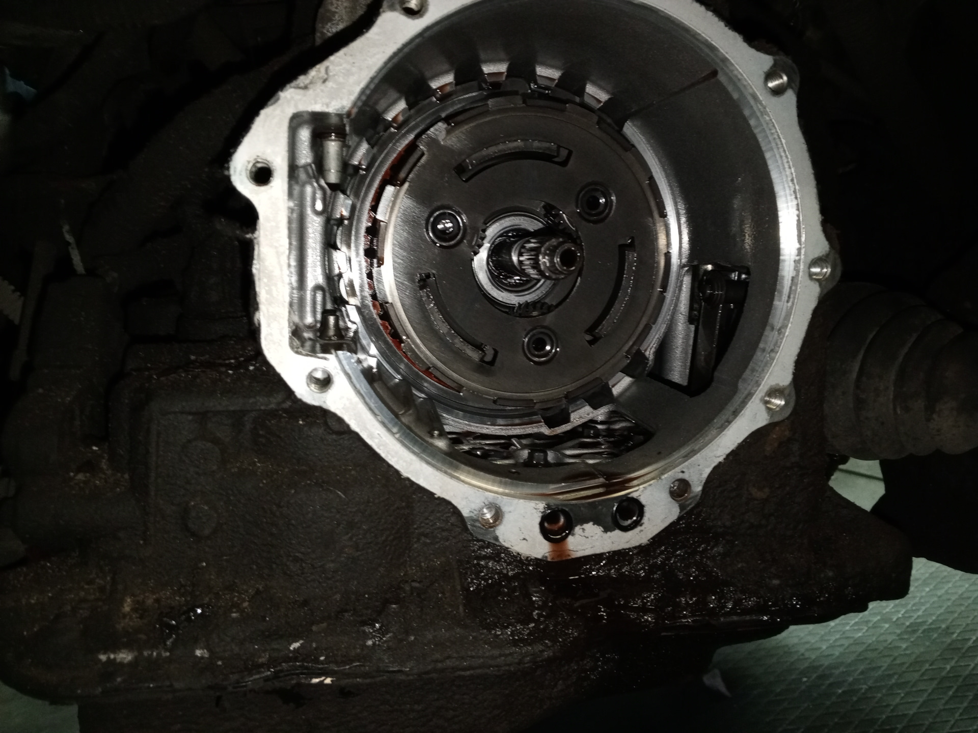

Как же хорошо, что акпп 4F27E ремонтируется "на коленке".

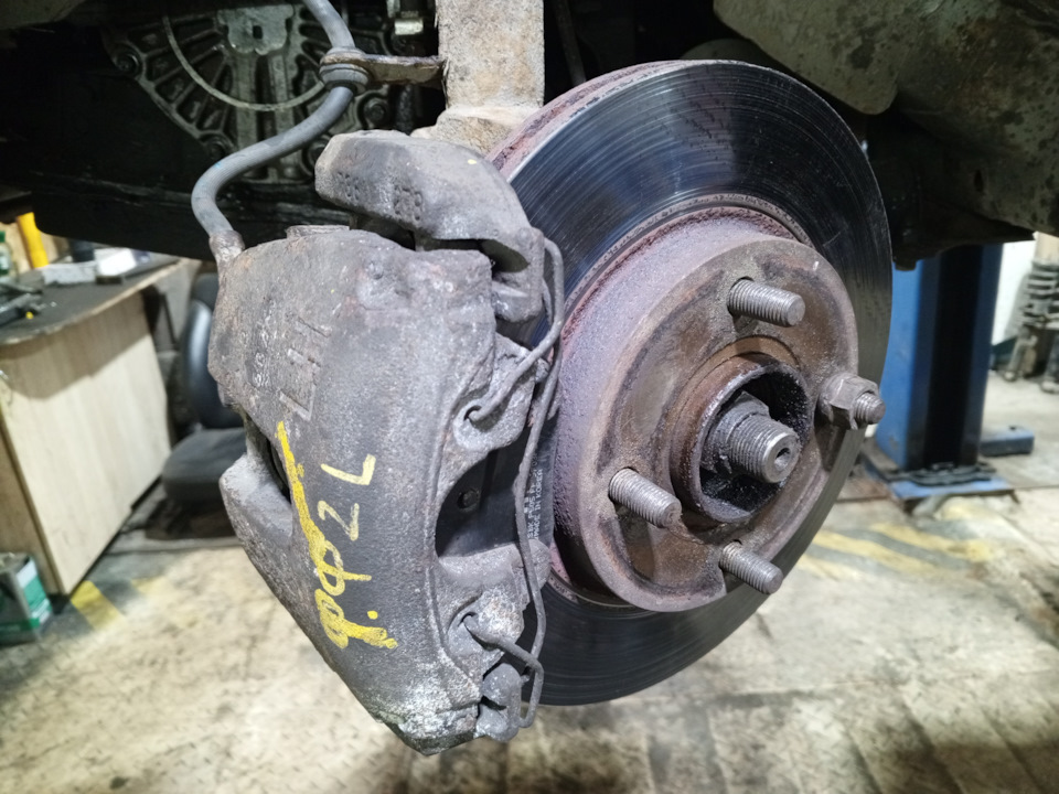

Снимаем навесное (аккум с площадой, фильтр, опору акпп) и коробка наклоняется вниз. Ремонтируется со стороны колеса. Единственное что из тяжелого, это открутить центральную гайку опоры!
По итогу замена тормозной ленты (2600р) и тормозного барабана (10000р).
Комментарии 2
Ну фрикционы горят это понятно. а что с самим барабаном случилось?
Насколько я понял, его лентой зажало.
ps Не было задней скорости.
