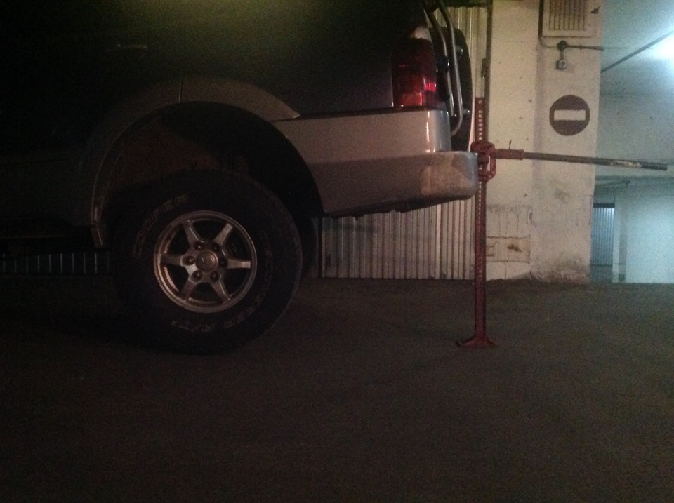

Хорошо иметь хайджек и силовик. Вывесить заднее колесо дело 5 минут, но сейчас не об этом.
Вывешивались для того, что бы подиагностировать проблему, описанную тут: паджероголоволомка
В общем, еще больше головоломки добавилось:
На холодном — все ок. Как не пытался вертеть пятаки.
Проехался 20км и симптомы появились. Сначала слегка, потом явно. Но появляются не постоянно.
Вывесил заднее левое, потом заднее правое:
— Как и положено. в 2Н режиме крутится колесо свободно, без каких либо проблем. Правда, мне показалось, что сдернулось как то с усилием, а потом крутилось нормально.
— С правым было совсем все хорошо.
— В 4Н колесо можно прокрутить с ОЧЕНЬ большим усилием
— В 4НL не крутится, оно и понятно почему.
Блокировку поеду на подьемник проверять, ибо вывесить полностью зад возможности нет.
Однако, случилось чудо. Машину опустил и симптомов вибрации вообще нет. Никак не получалось их получить.
Смущает то, что когда вывесил левое, чтото мешало колесо прокрутиь, хотя возможно показалось, а возможно и нет. По ощущением, как будто что то вышло из зацепления.
Такие вот дела.

Чудеса)
Дааа. Проблема весьма занятная. Мне показалось, когда начал крутить колесо, что встало что-то на место.
Может быть и правда внутренний шрус.
Там нечему вставать на свое место — конструкция типа — "работает или не работает". Может все таки это из-за тормозной системы
Да вот не похоже на тормоза. Все крутится с одинаковым усилием. Что справа, что слева.
тогда блокировка чудит!
