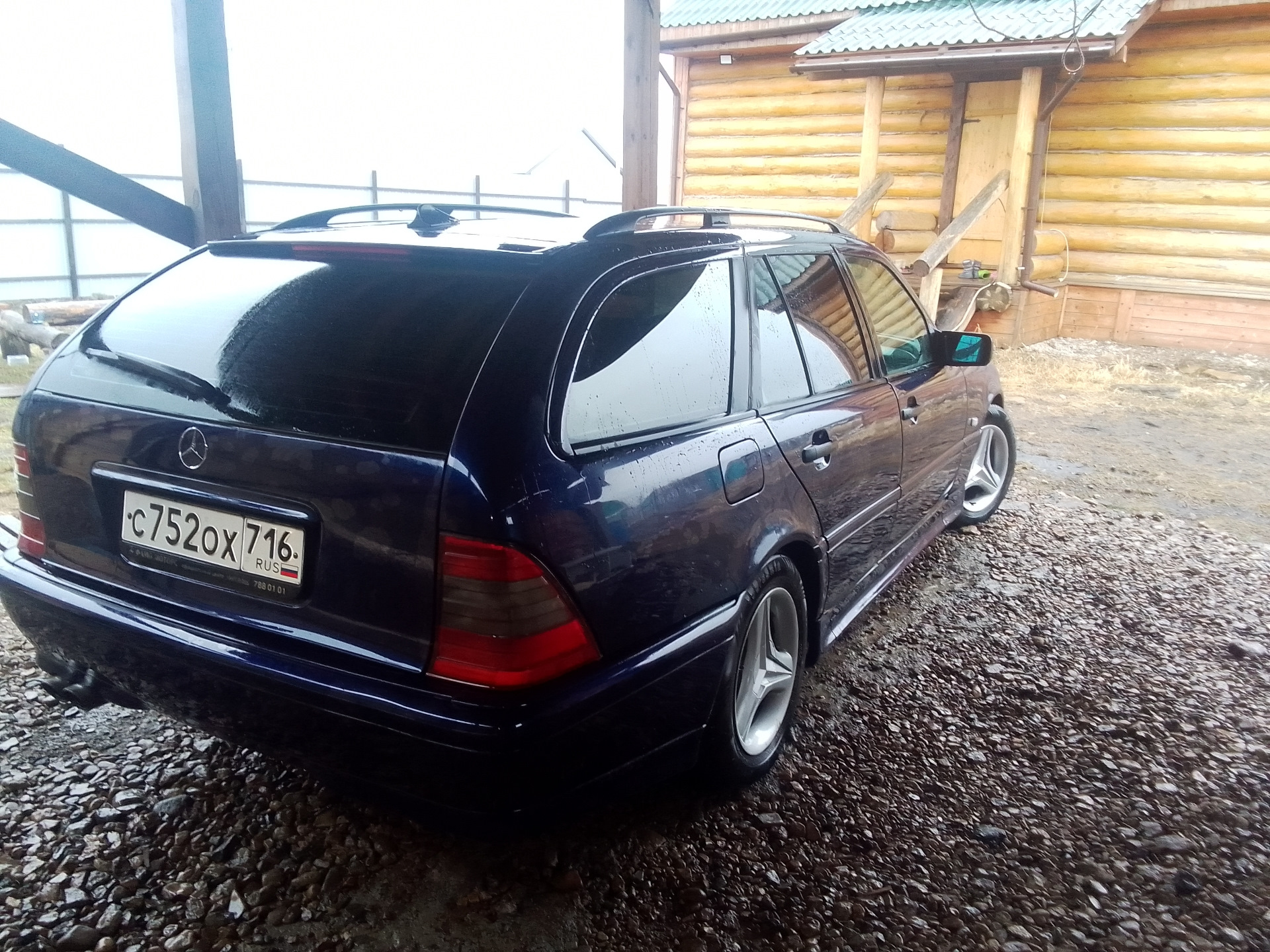

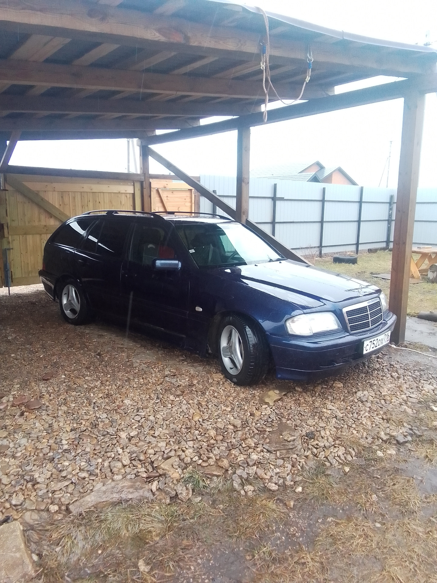

Расскажу историю своей машины, пока еще отдыхаю от работы .
Итак два года назад мой друг Аслан купил этот автомобиль под восстановление . Освежить, привести в порядок двигатель и ходовую часть, поменять проводку и так сказать подготовить к продаже .
Этим автомобилем заинтересовался полтора года назад .
Все время Аслан говорил еще то осталось, еще это осталось, а время шло . Спустя год его купил — за несколько месяцев до этого попросил его поставить мотор 3.2 . Машину делали для меня потому решил сразу всякие капиталки и тому подобное исключить . Заодно и мощность увеличить …
Внешний вид спору нет был превосходный и сейчас не хуже.
Но многое пришлось делать. …
Первая поломка — разлетелся передний ступичный. . И понеслась .С пониманием- машина старенькая — предстоит менять потихоньку всё!
Не смотря на все испытания автомобиль мне очень нравился и полюбил его как за комфорт на дороге, так и за надёжность. . Всегда доезжал от точки до точки.
Один раз попал на эвакуатор — провод бензонасоса отвалился так что нужно было паять .По электрике ставил всё БОШ или NGK

Мотор 3.2 224 лс от w163 довольно свежий — пробег около 150 тыс км .
Акпп как и у всех этих машин работает нормально без каких то недочётов .
Руль довольно легкий . Особенно летом .Разгон до 100 км ч 7.7 секунд . На эти машины, 3.2 не ставился. Мощь чувствуется приличная . Хватает для всех маневров .

Сложностей вообще не возникло.Поменяли мотор м112 2.4 на м112 3.2 с коробкой в сборе Только кодировку подачи топлива изменили. Всё штатное осталось
Опыта такого нет. Опытных в городе точно нет, тем более такого формата)))
У тебя М111 вечный. Зачем менять . Сам бы не стал м111 менять.
Просто у меня 2.4 под капиталку был. Вкладыши провернуло. Ремонт дороже замены бы вышел. Нашел мотор с машины после дтп. Пробег 107 тыс км . С коробкой забрал. Поставили за два дня . Завели не сразу. Кодировку сделали форсунок онлайн с Дагестана парнишка помог. И катушек пару поменяли . Завелся с полпинка. И всегда теперь заводится. Ничего больше не трогали . Даже навесное как родное встало. И внешний вид мотора не изменился . Только 54 л/с добавили.Редуктор родной, дмрв, компрессор кондея, генератор, помпа, натяжитель, выпуск и впуск. Все абсолютно кроме мотора и Акпп
