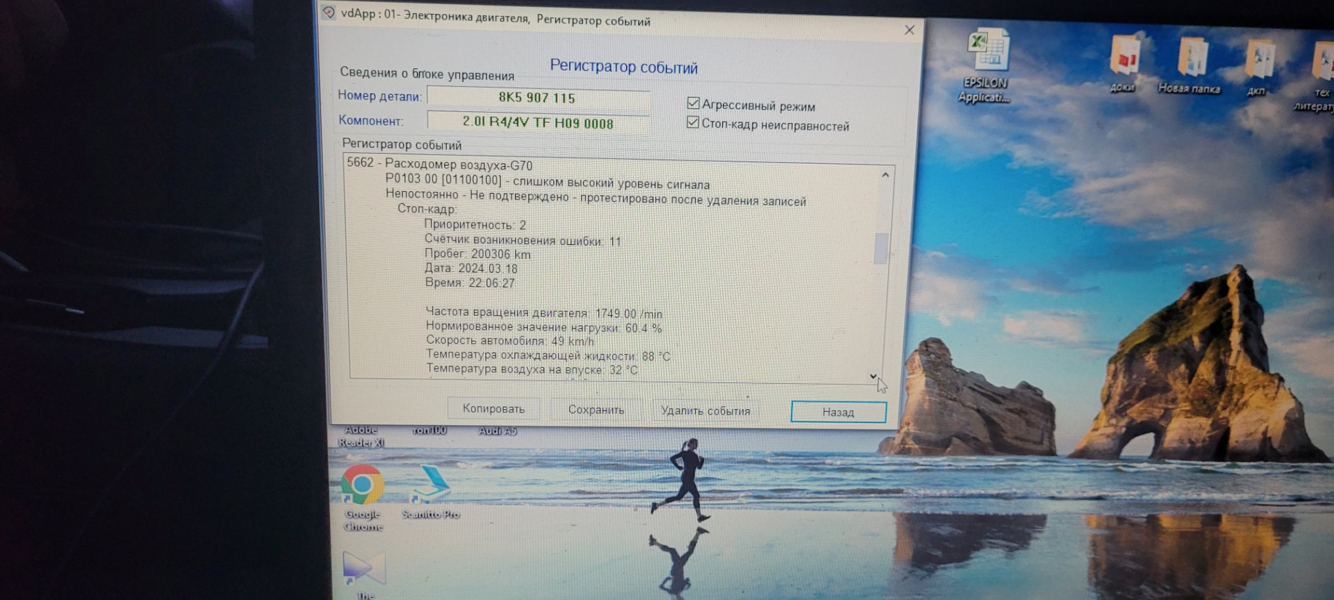

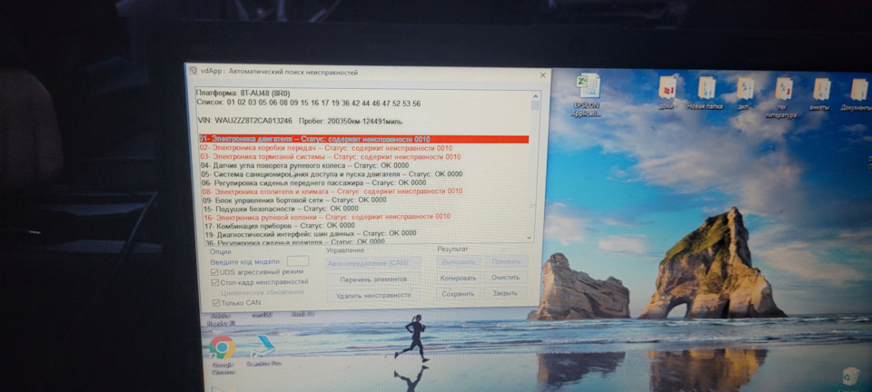

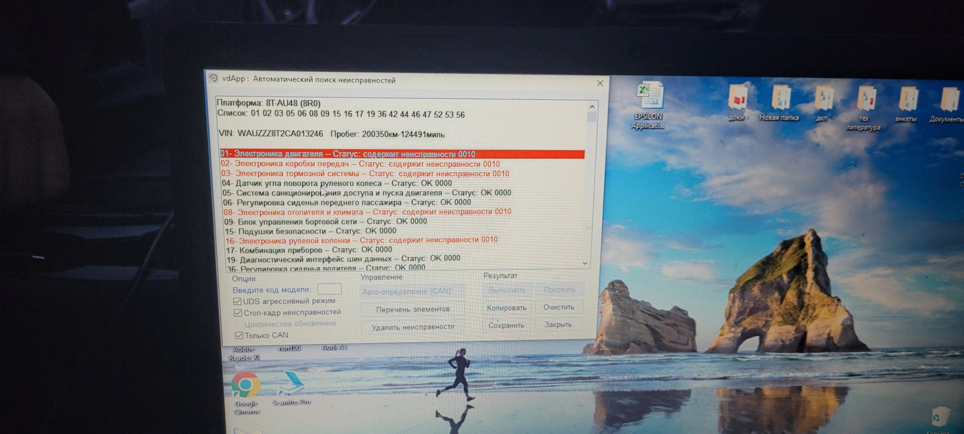

Подключаем диагноста и видим кучу ошибок
Самые пугающие из них
Звоню Андрею, спрашиваю что делать.

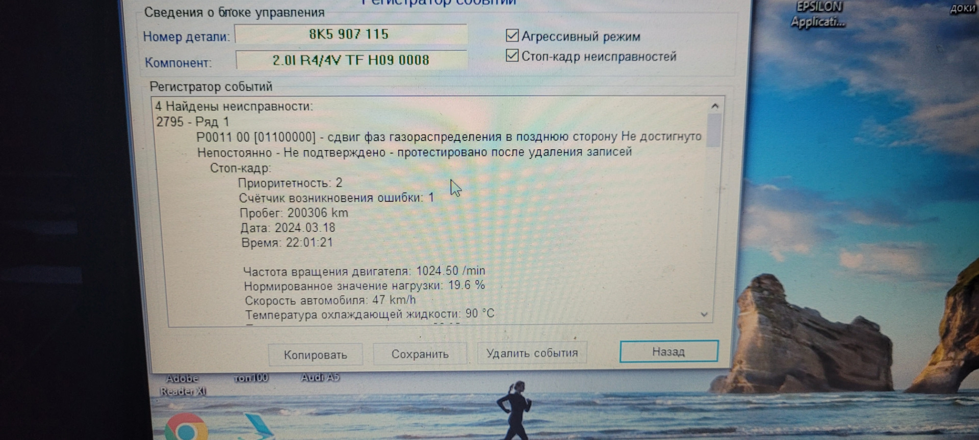

А к слову там ещё вот такая ошибка
И вот что значит накопленный опыт.
Говорит без паники. На датчике воздуха отломлен фиксирующий разъём носик. Разъём плохо держится, как до этого держался, не знаю не спрашивайте)))
Пр разборке его сняли ну и уже плотность прижатия видать не та стала. Мне то об этом сказали но я кивнул и забыл сразу. Он и стал причиной всего этого.
Пока зафиксировал через пластиковый хомут. Нормально зажал и поехал тестить.
Все как рукой сняло. Вот такие дела.
