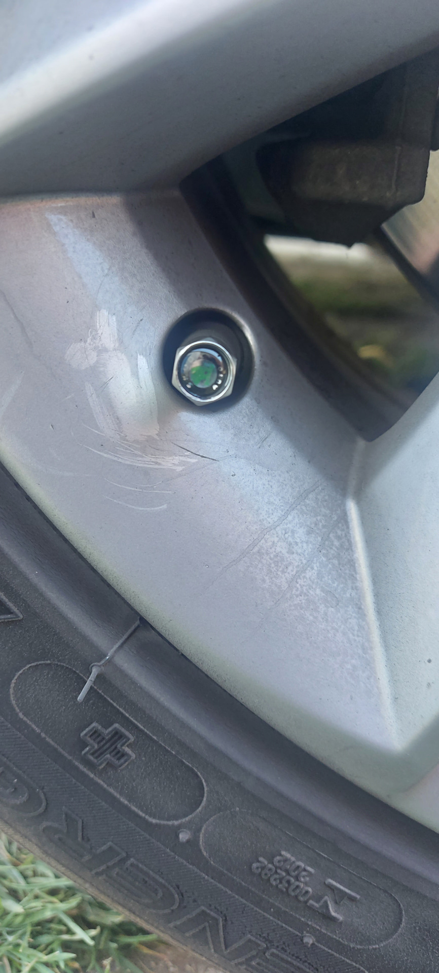

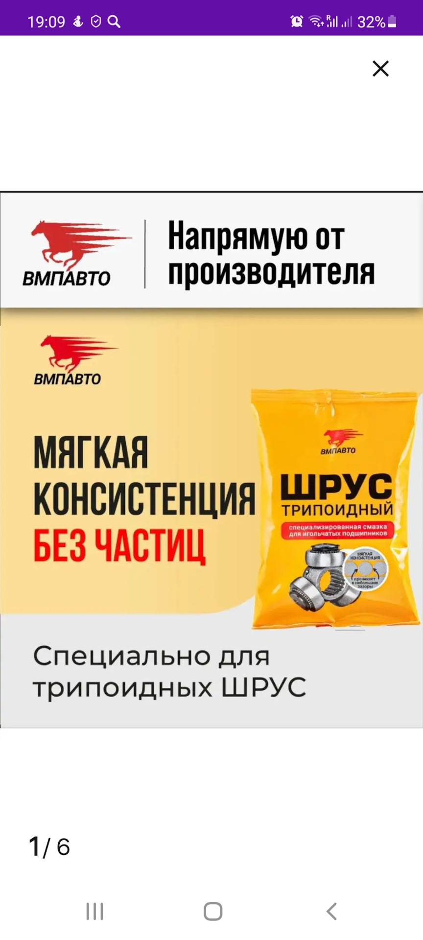

После зимы выявлен износ задних колодок и вибрация на малой скорости от 20 до 60 км/час. С вибрацией понятно, что внутренние ШРУСы. Решил заменить в них смазку. При вскрытии оказалась, что старая смазка умерла. Почистили, набили новой от ВМПАВТО, собрали обратно. При замене звдних колодок оказалось, что правый суппорт не работал как надо. Разобрали, почистили, смазали, заработал как надо. По итогам работ: вибрация ушла, тормоза работают как надо. Колодки поставил Zekkert по наличию на месте. Заодно поставил колпачки нипеля Skoda).

После набивки смазкой, какие хомуты ставили? Какая смазка?
Хомуты обычные регулируемые, смазка для трипоидов светлая, наименование не помню, брал на СТО по наличию.
А регилируемые? Это обычные червячные под отвёртку?
Да, они. Это пока временно, до замены на новые шрусы.
