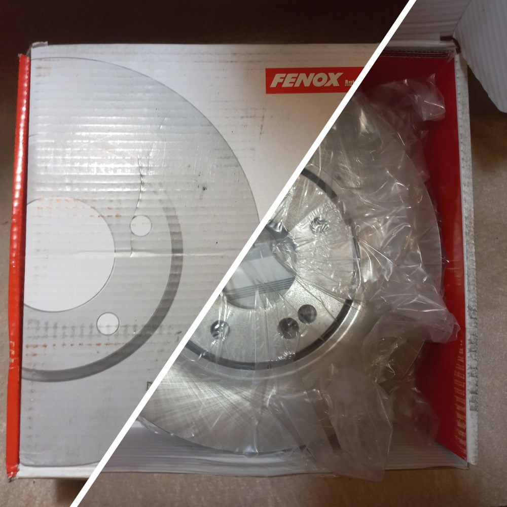

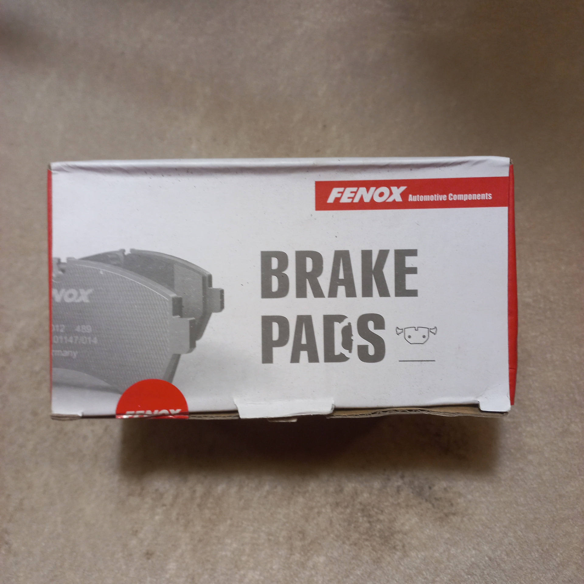

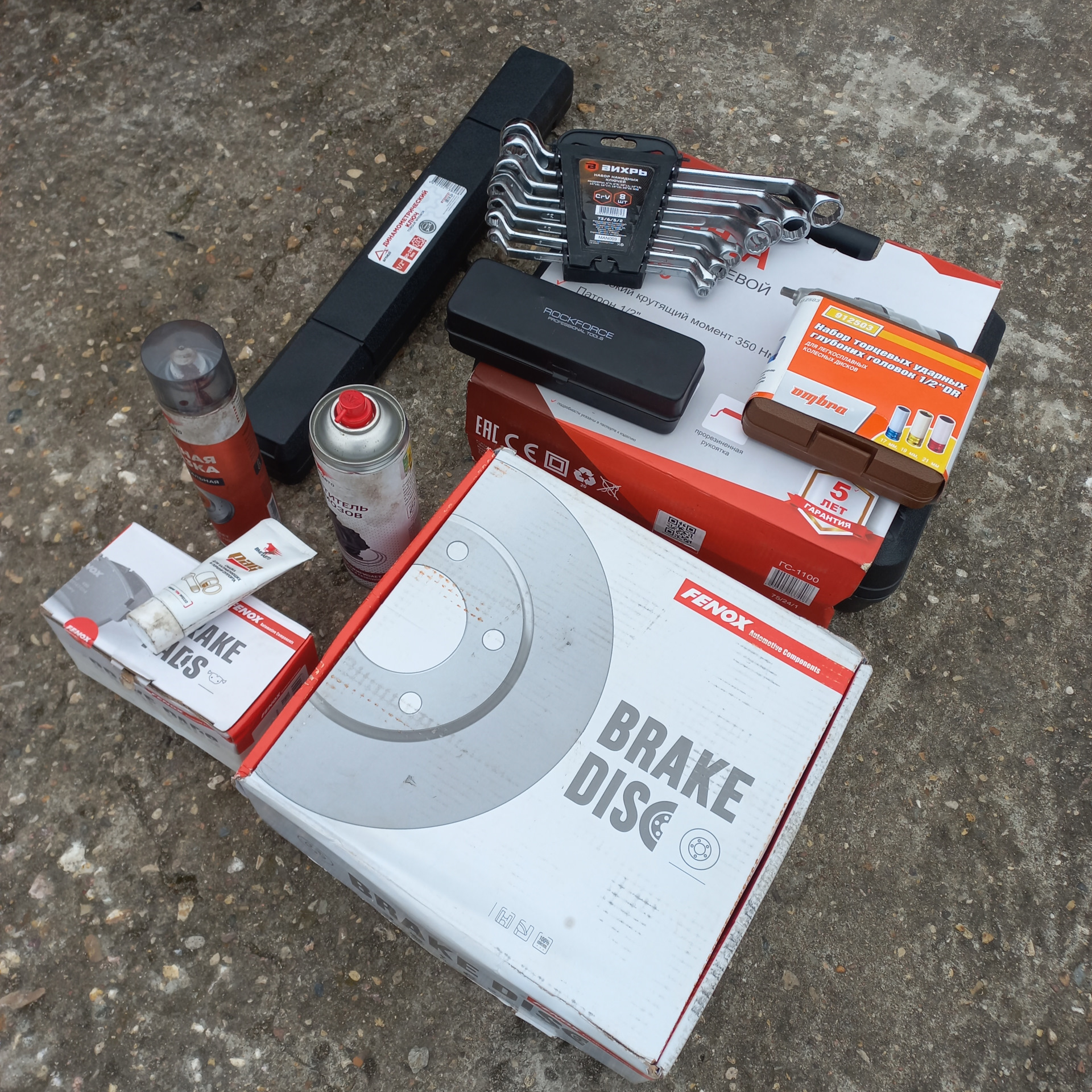

Еще в феврале я приобрел комплект дисков и колодок от компании FENOX.
Сделать эту покупку меня заставила запись в электронной сервисной книжки, внесенная туда официальным дилером. В ней указывалось, что толщина передних тормозных дисков 26,3 мм . Запомните эту цифру.
Рассудив, что до весны осталось не так много времени я решил совместить замену дисков и колодок с сезонной сменой колес. Чего лишний раз гайки крутить.
В принципе дело это не хитрое, и требует стандартного набора инструментов, который есть у любого нормального автолюбителя.

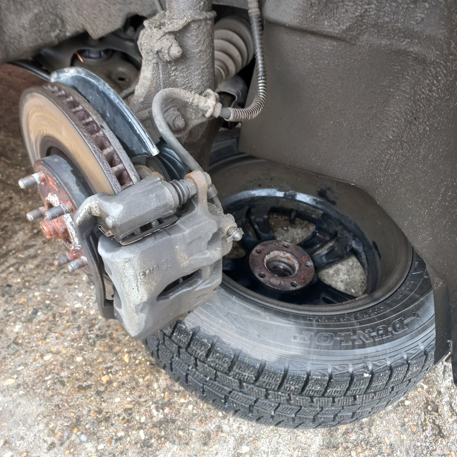

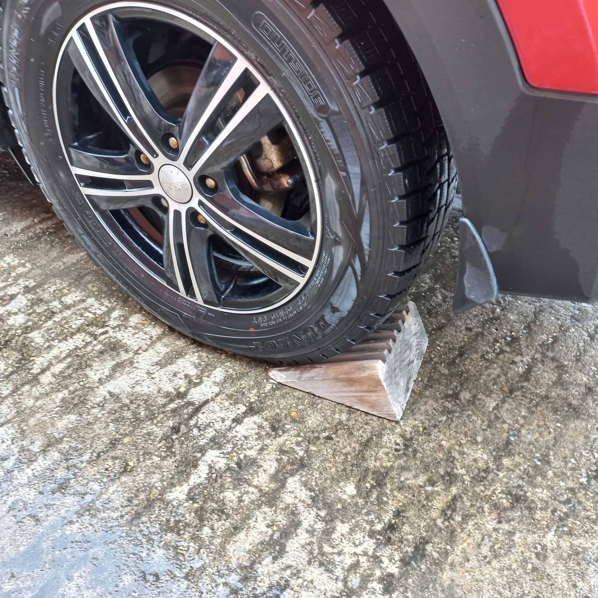

И так, поддомкрачивам машину и снимаем колесо. Мне было лень ставить "козлы", по этому я подстраховался "дедовским" методом — положил снятое колесо под нижний рычаг. Если, вдруг машина соскочит с домкрата то упадет она не на асфальт а на колесо. Так и повреждений удастся избежать, и домкратить будет легче.
Ну и не забываем ставить противооткатные упоры. Это также же убережет от сюрпризов.

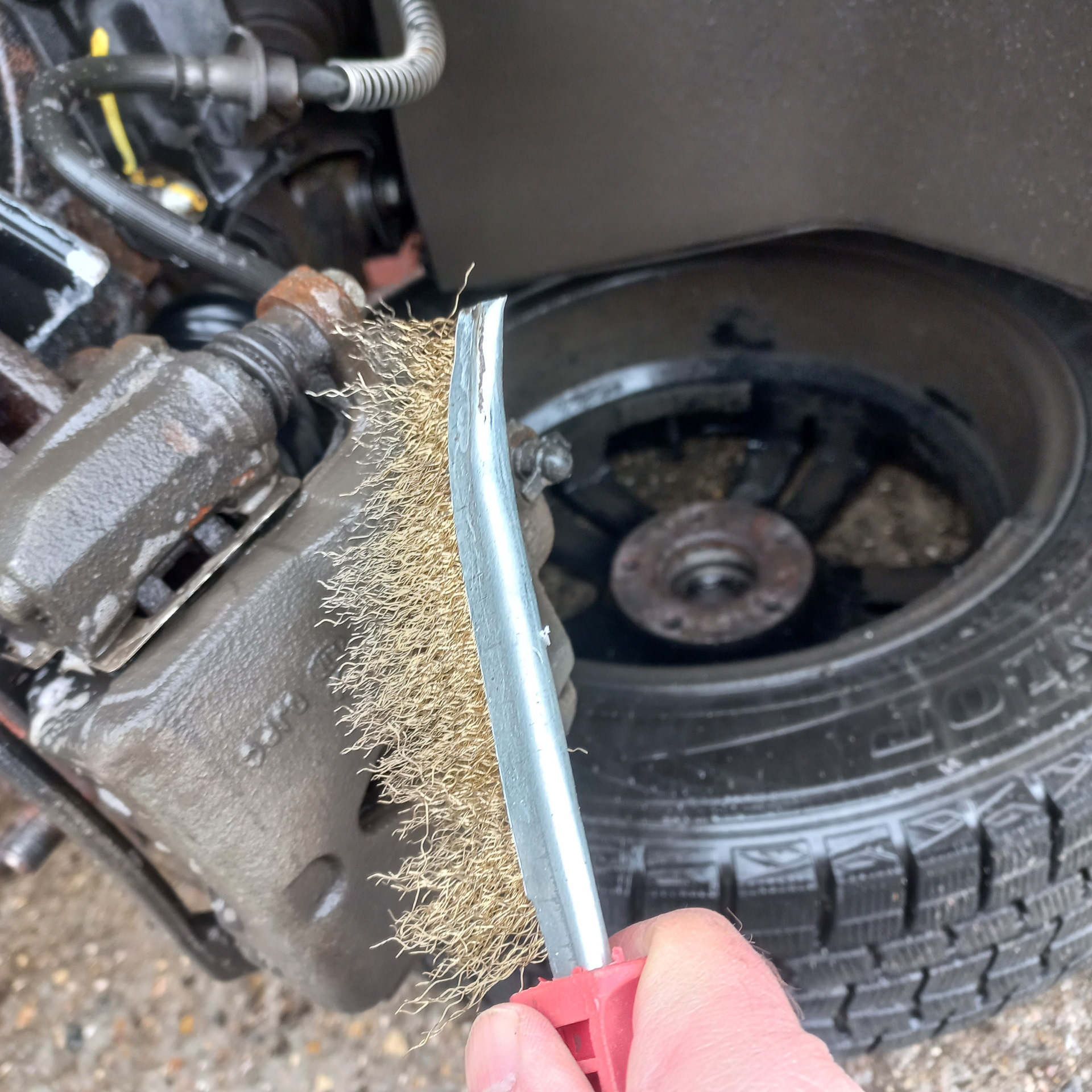

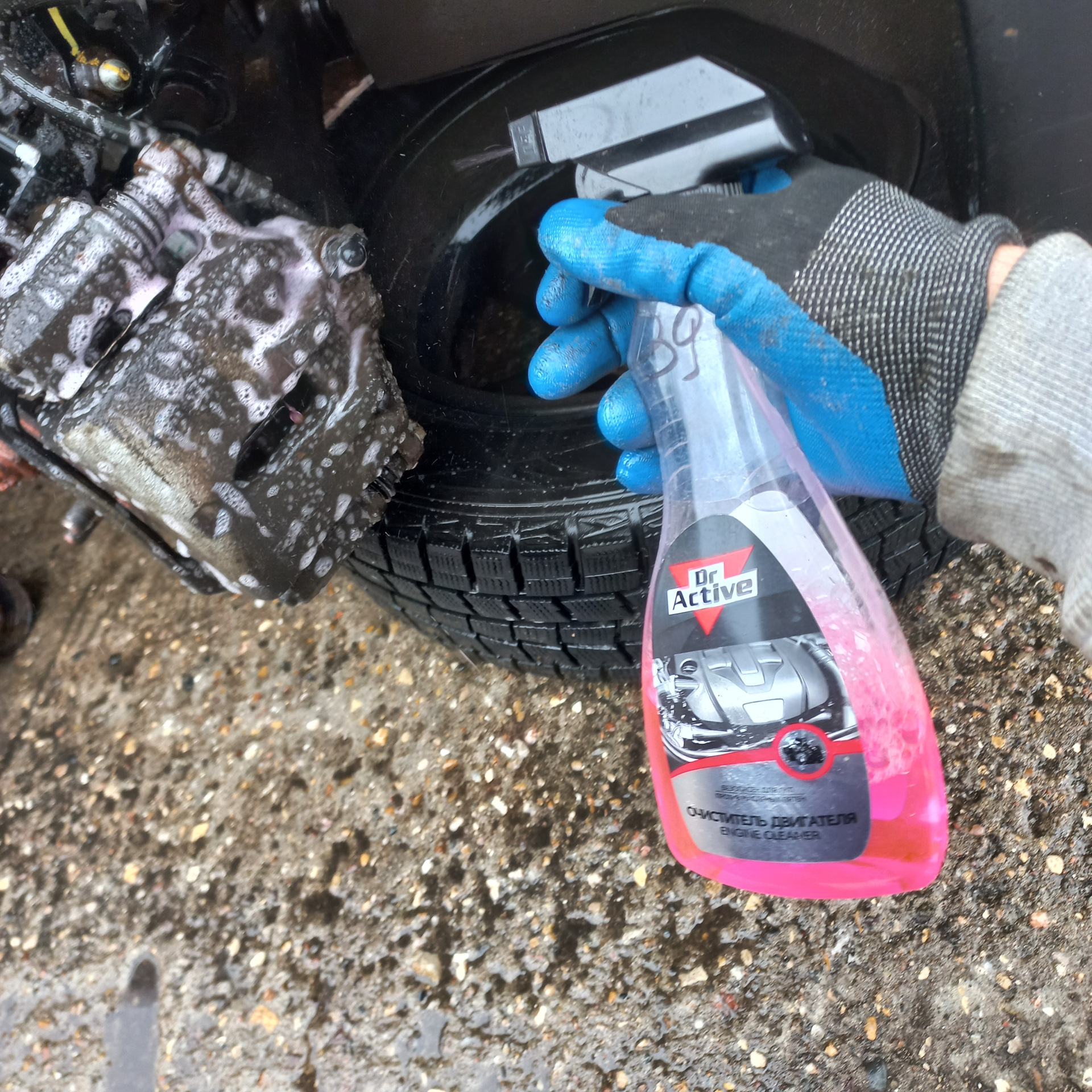

Перед началом работ я всегда стараюсь промыть узел от грязи. Ковяртся с болтами на которых "шуба" из песка и херпойми чего лично мне не приятно. Для таких целей легко подойдет очиститель двигателя или средство для мытья колесных дисков.
Наносим, трём щеткой, смываем.

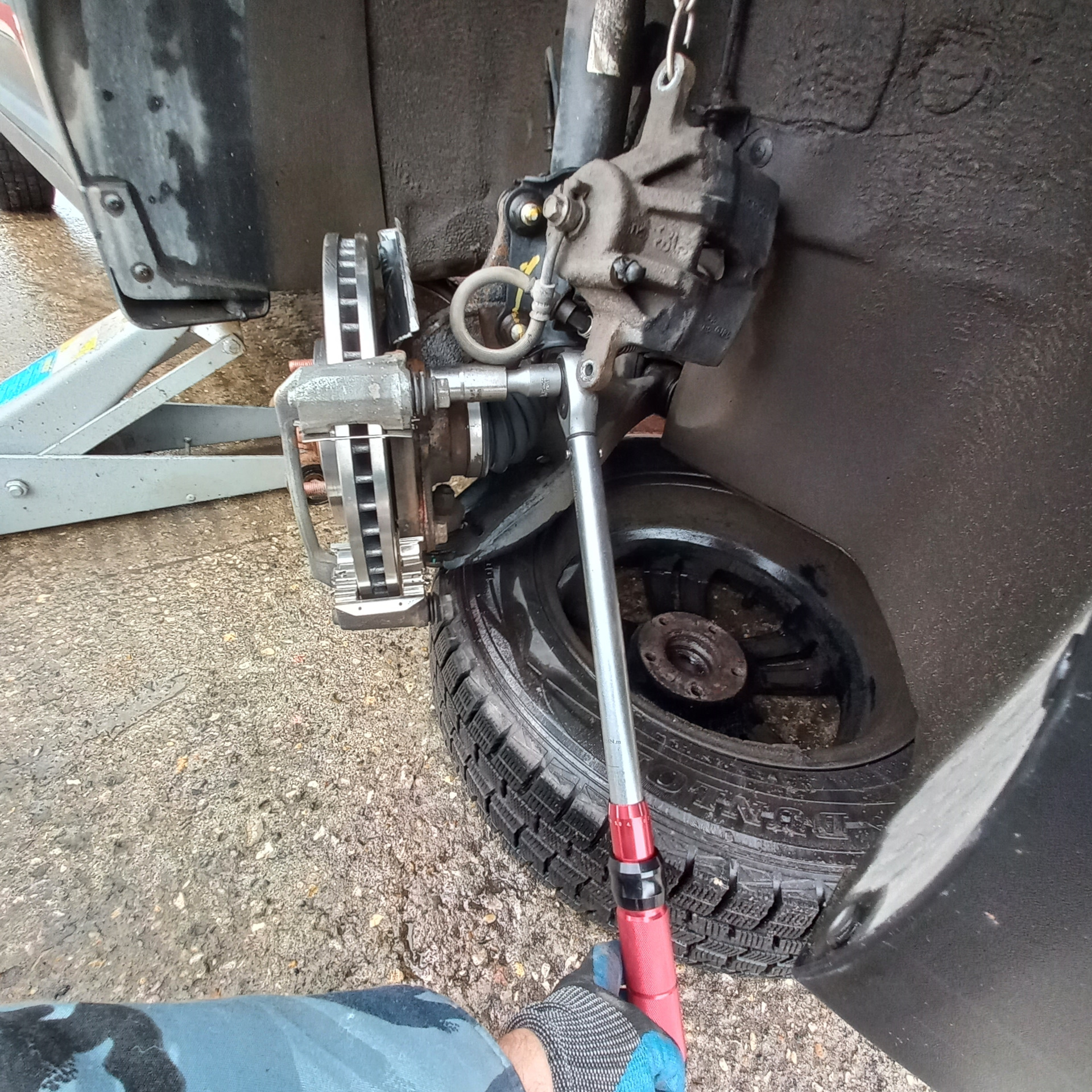

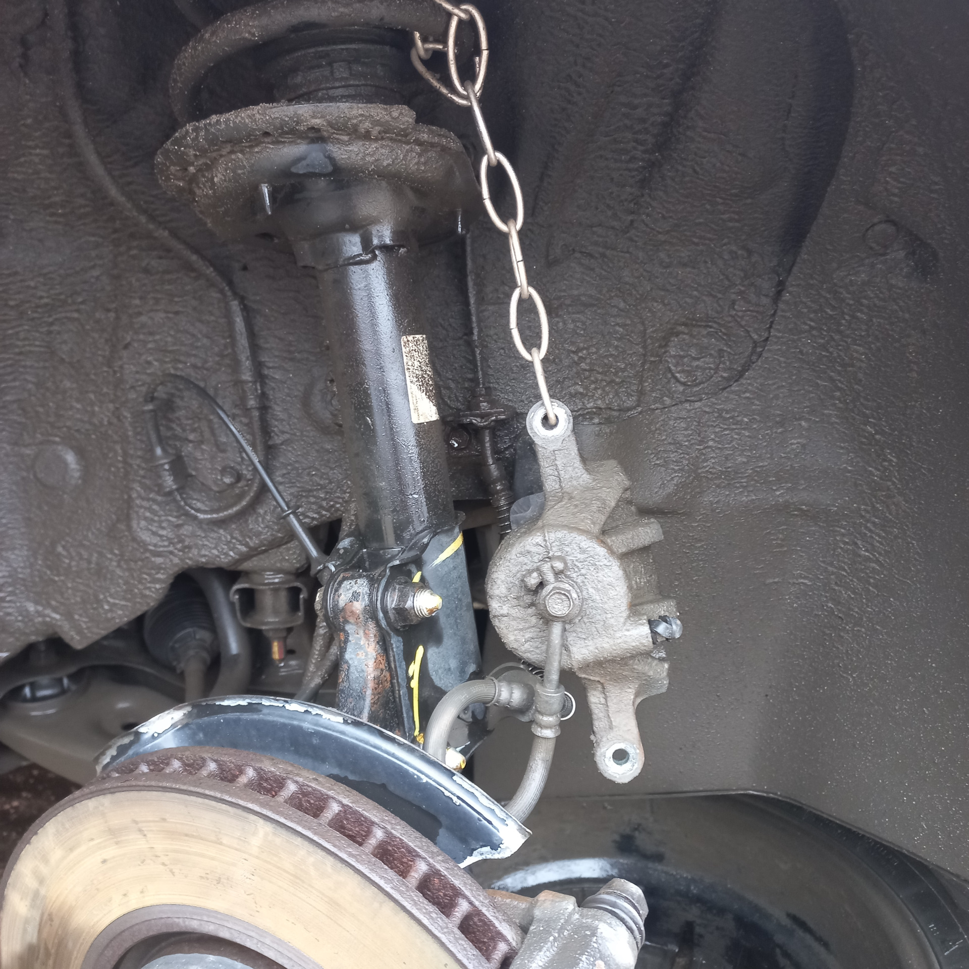

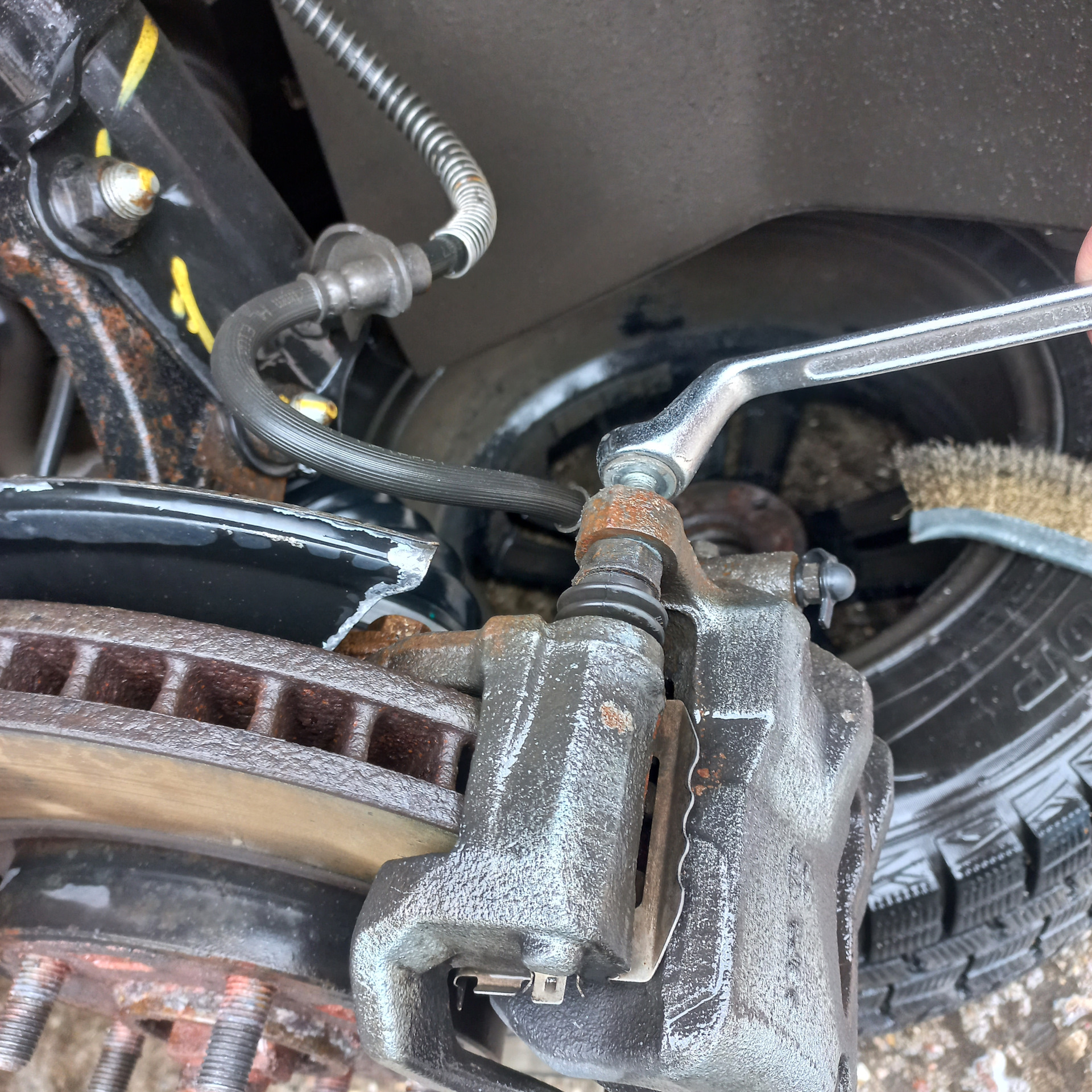

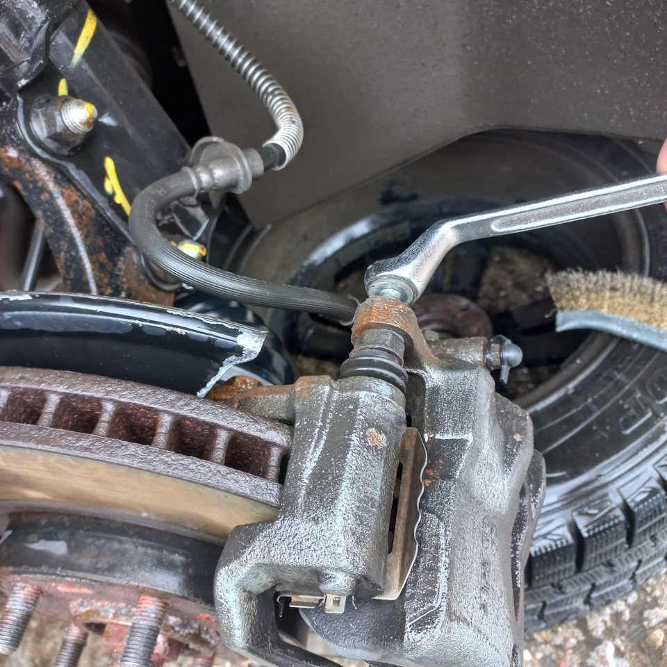

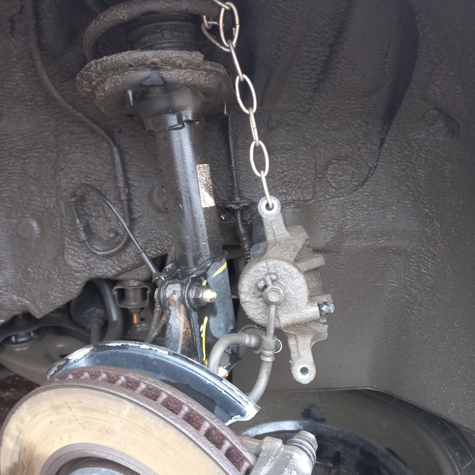

Следующий этап откручиваем тормозной цилиндр.
Советую заранее приготовить "приспособу" на которой можно подвесить эту деталь. Я использовал кусок цепочки от люстры. В таком виде цилиндр не будет мешать работе.

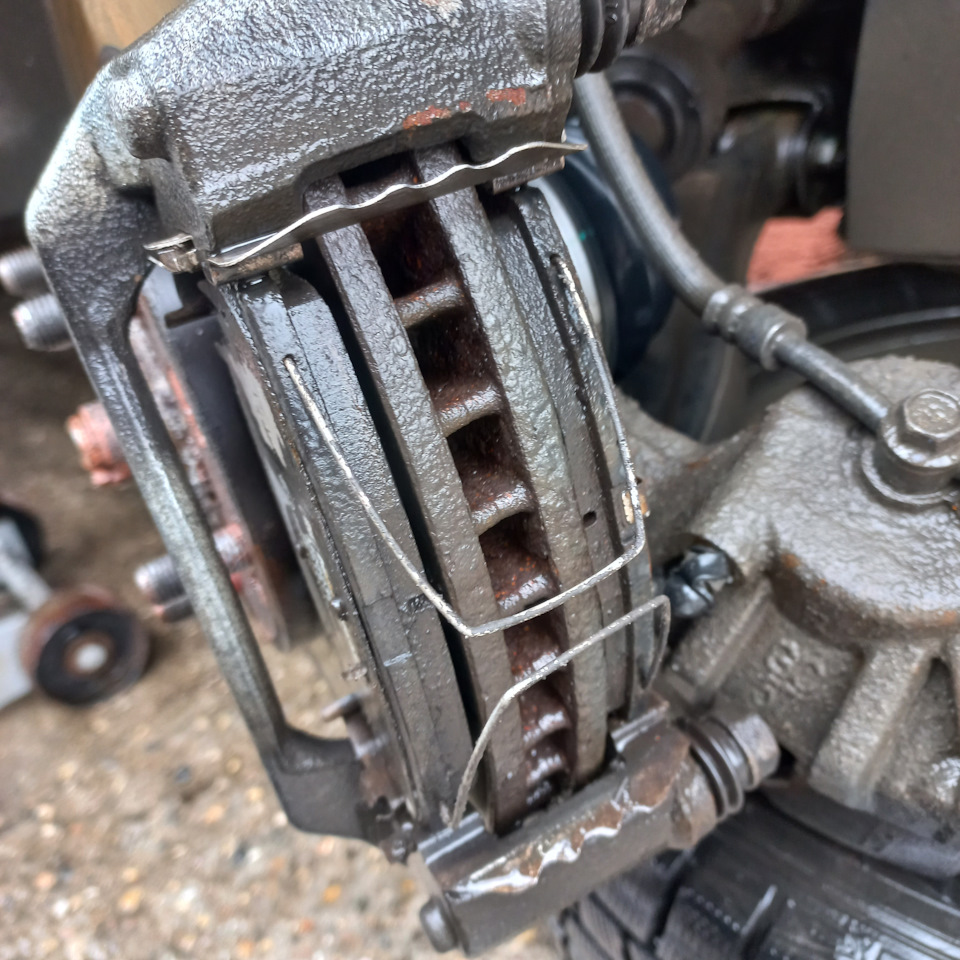

После демонтажа тормозного цилиндра открывается доступ к тормозной скобе и колодкам .
Аккуратно вынимаем разводящие пружины и снимаем колодки.

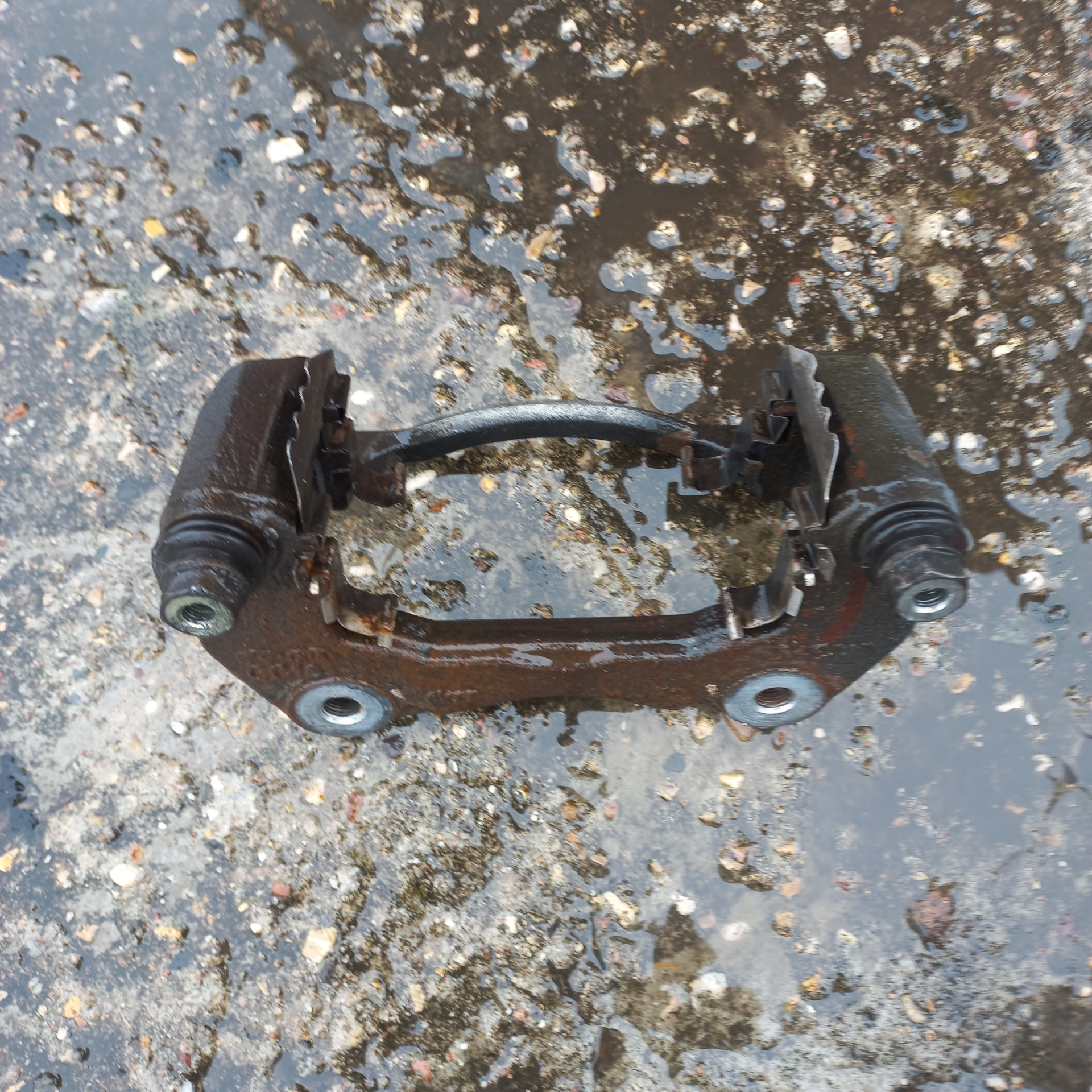

После этого откручиваем тормозную скобу.
Её также имеет смысл хорошенько потереть щеткой и пройтись наждачкой особенно в пазах. Там скапливается много продуктов трения.

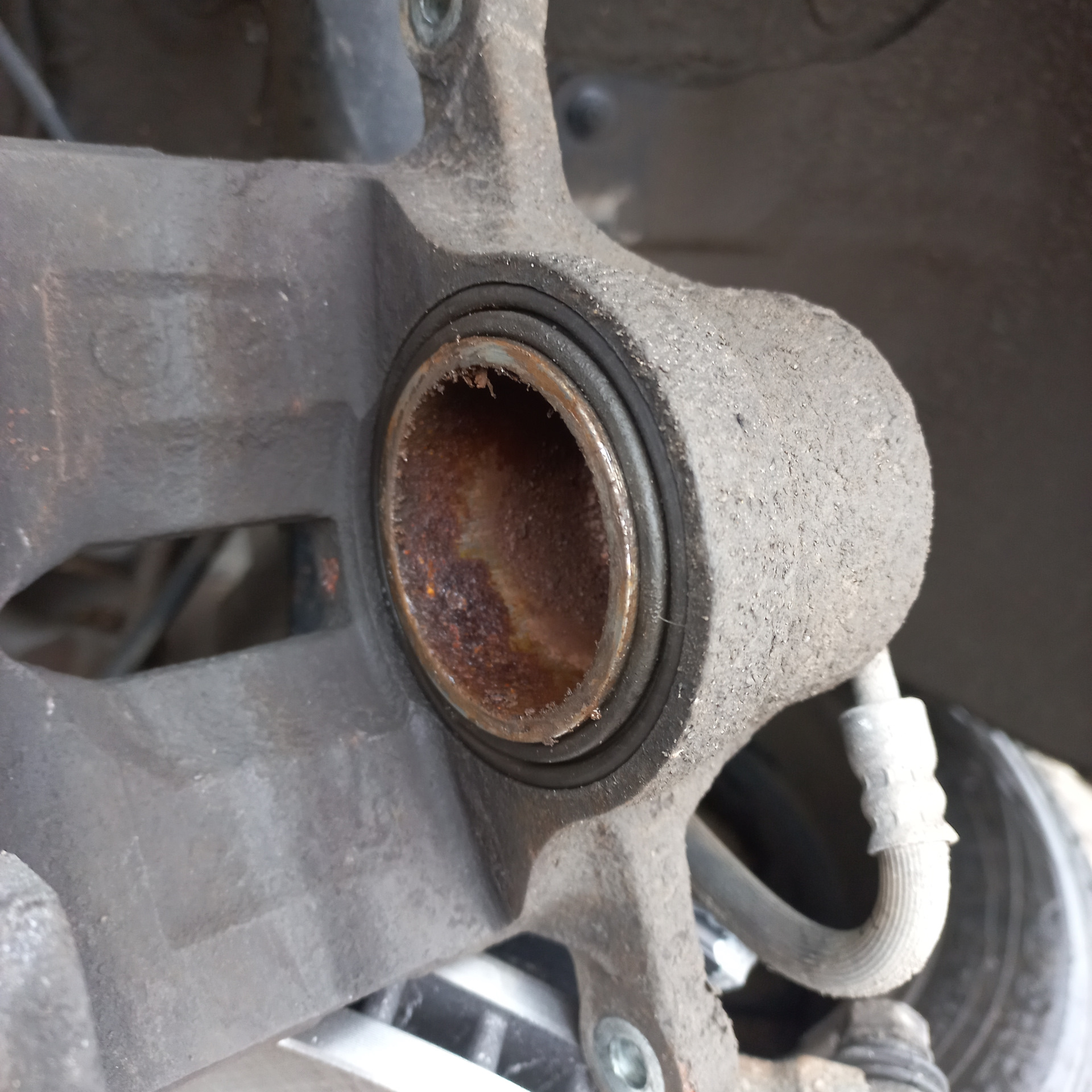

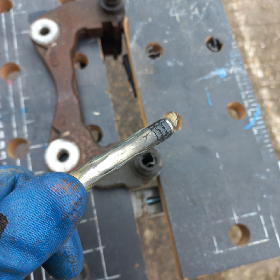

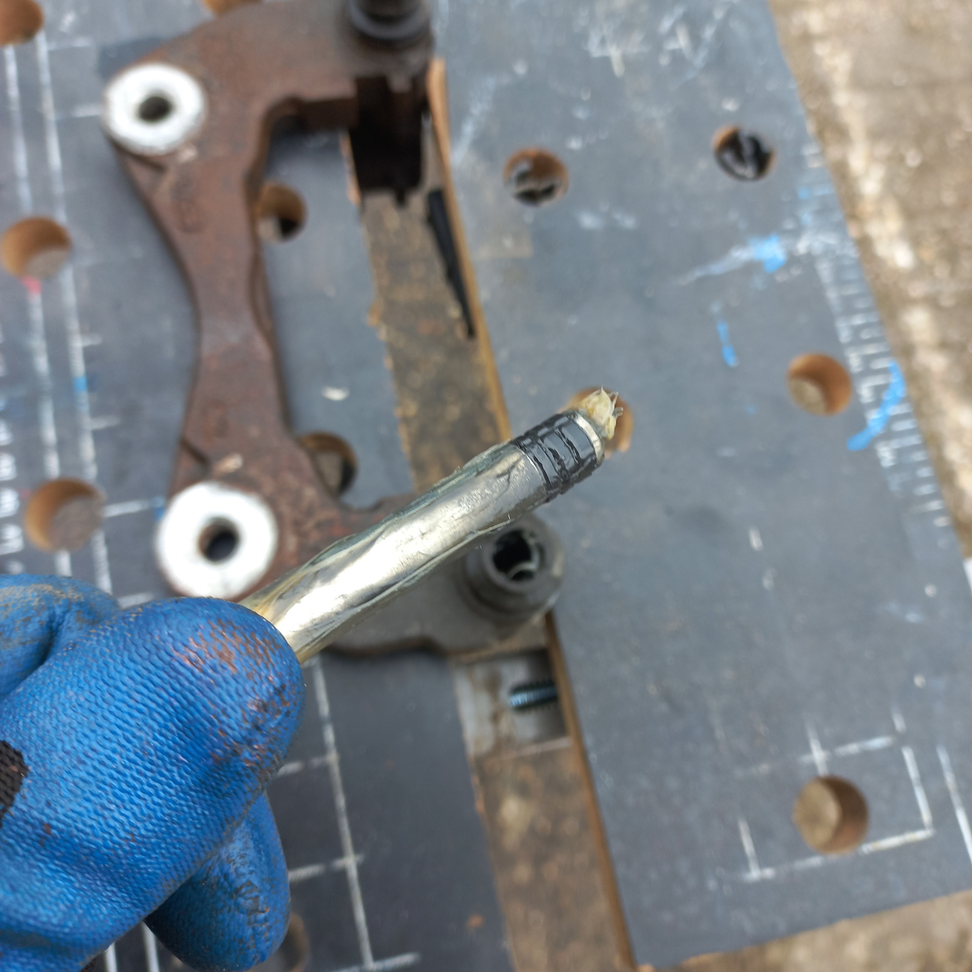

Естественно, имеет смысл сделать ревизию направляющих. Я еще в самом начале эксплуатации хорошенько набил в пыльники смазки. Осмотр показал что с направляющими все нормально, коррозии нет, пыльники целые.

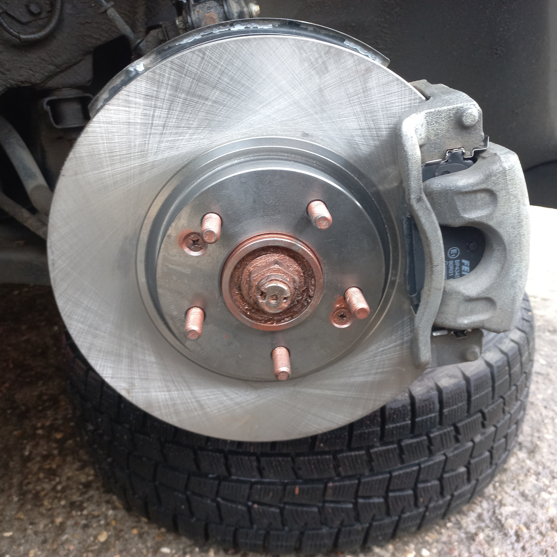

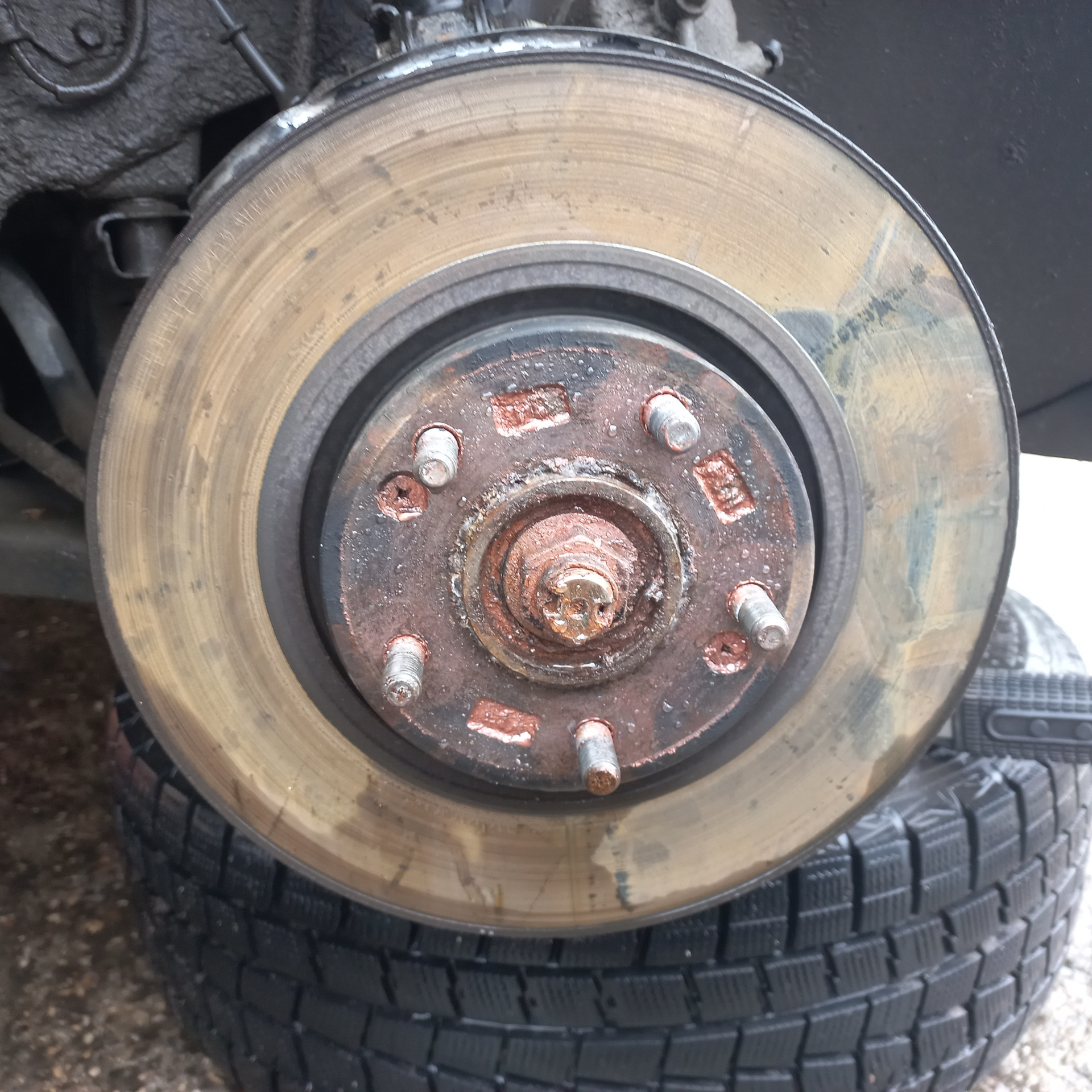

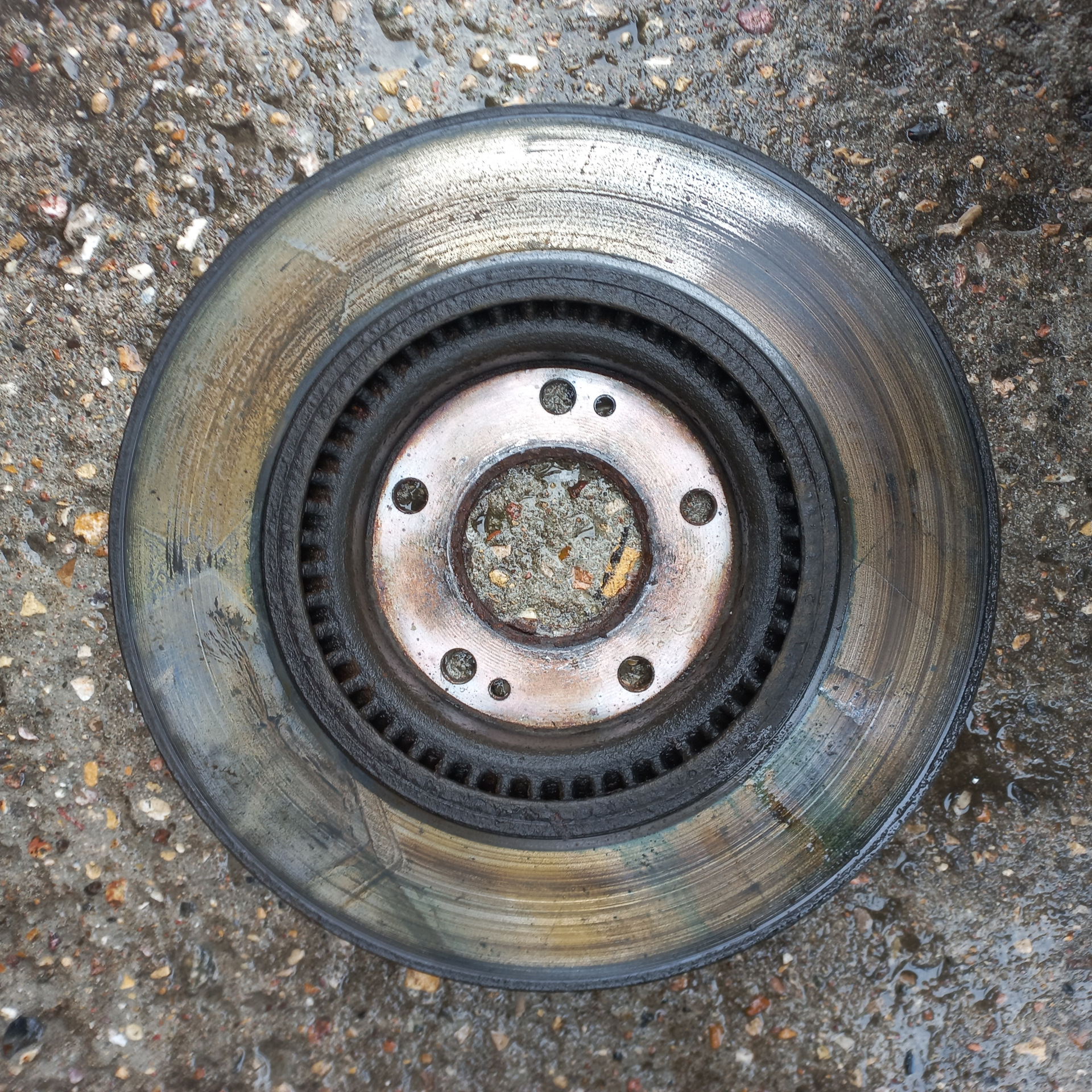

Теперь приступаем к тому, для чего мы это все затеяли — снимем тормозной диск.

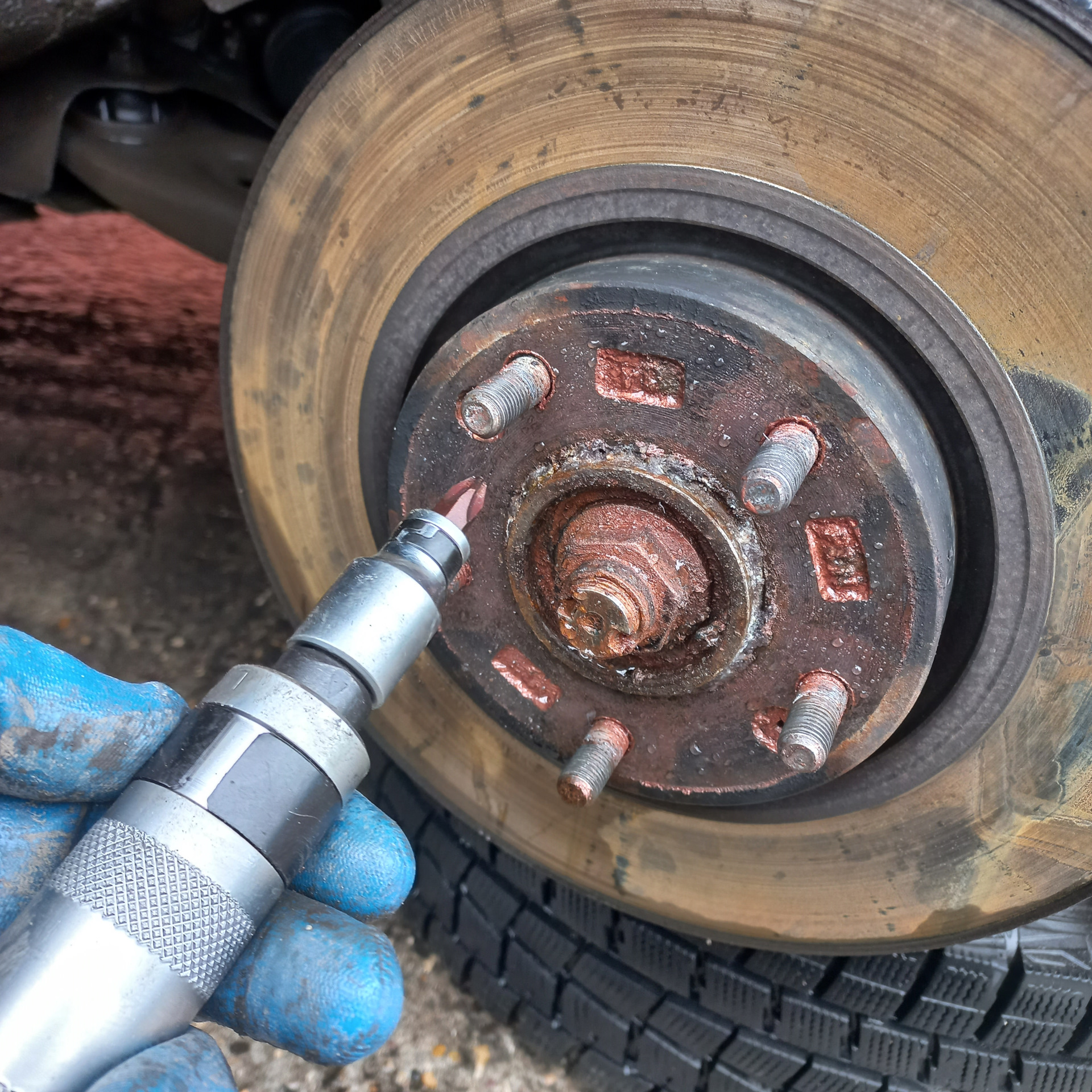

Для этого надо открутить два винта "под крест". Я опасался что они могли прикипеть и по этому запасся ударной отверткой. Но она мне, к счастью не понадобилась. Все открутилось "от руки".
Вот он, красаучег.

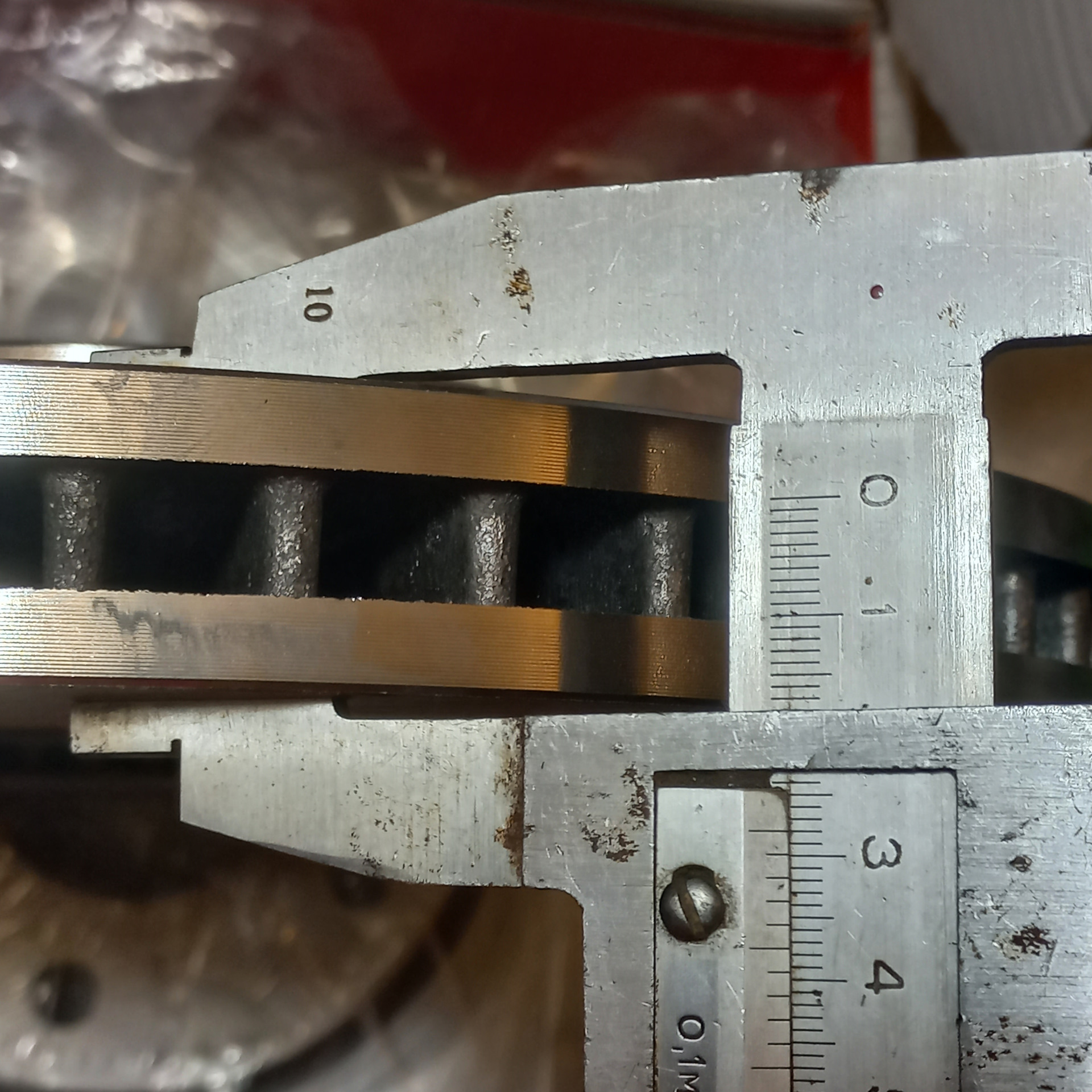

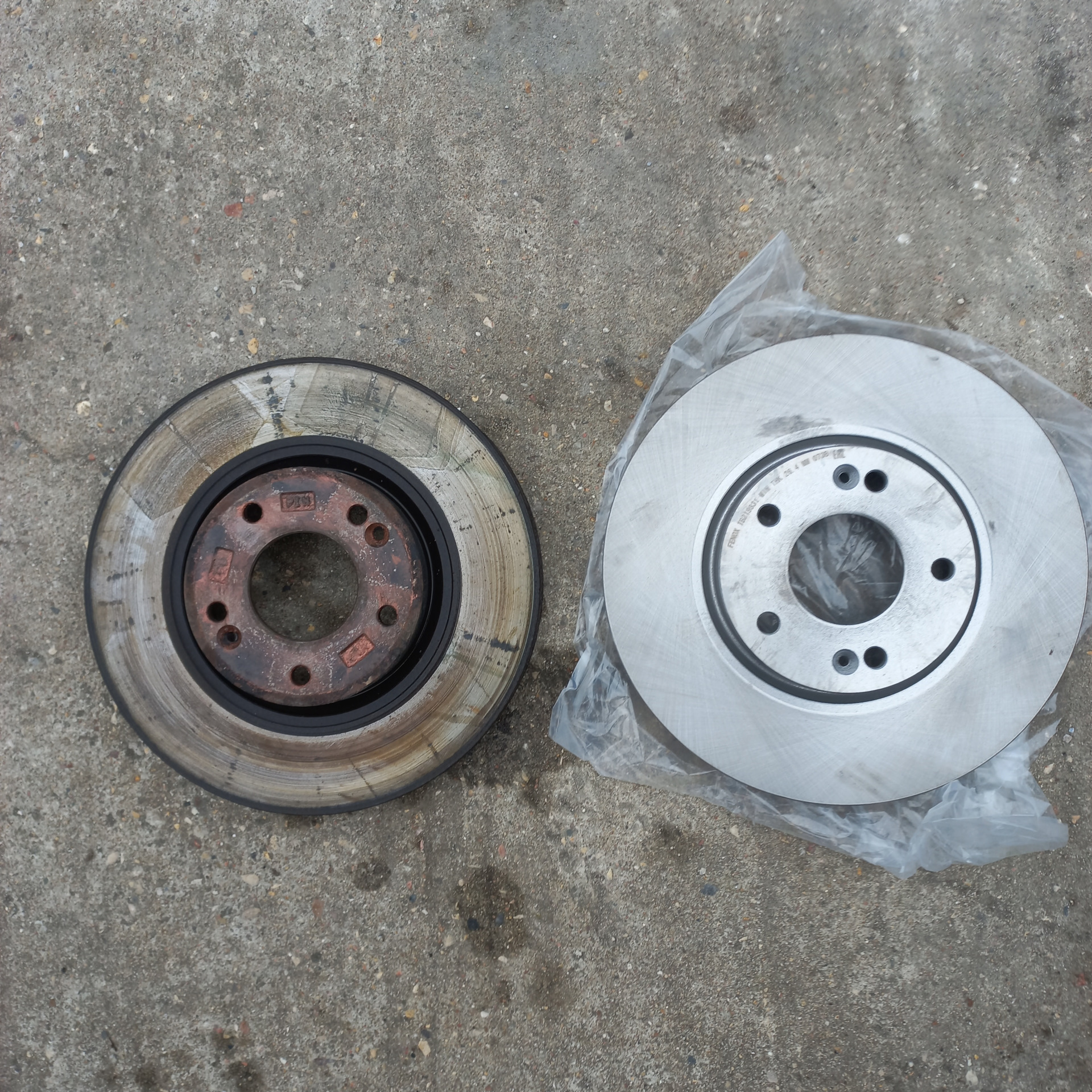

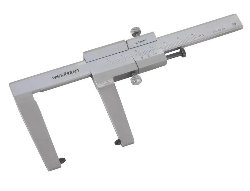

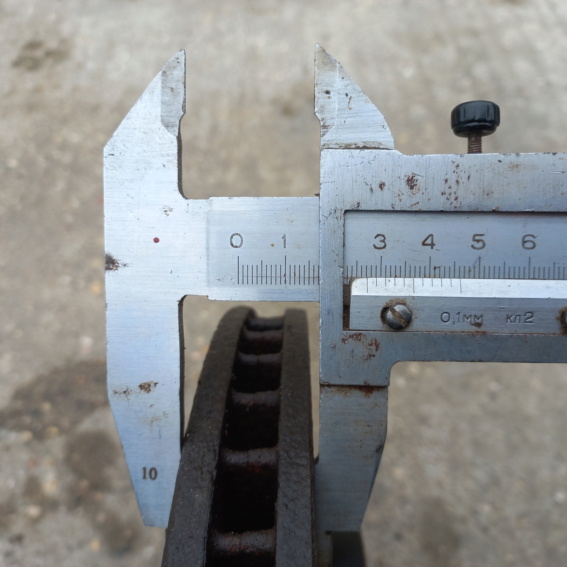

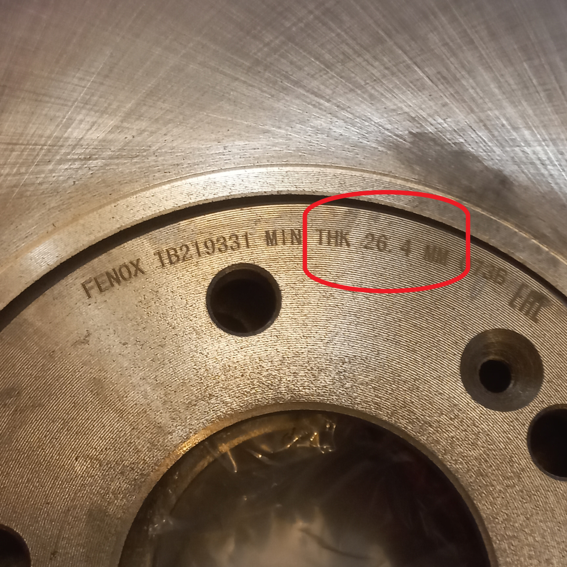

Естественно я решил его промерить. У тут мне вспомнился доктор Хаус.
Напоминаю про запись в сервисной книжки — толщина передних тормозных дисков 26,3 мм.
Но мой штангенциркуль показывает несколько другие цифры
Если приглядеться, то можно увидеть, что остаточная толщина чуть больше 27 мм. Ну, хорошо, пускай будет ровно 27. Но это никак не 26.3 мм заявленных "официалом".
Отсюда вывод. На ТО толщину тормозных дисков никто не мерял, а мастер написал "дежурную" цифру. Для чего это было сделано можно только фантазировать.

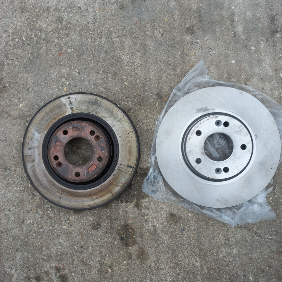

Ну ладно, если уж все разобрал, не ставить же старые "лапти" обратно.

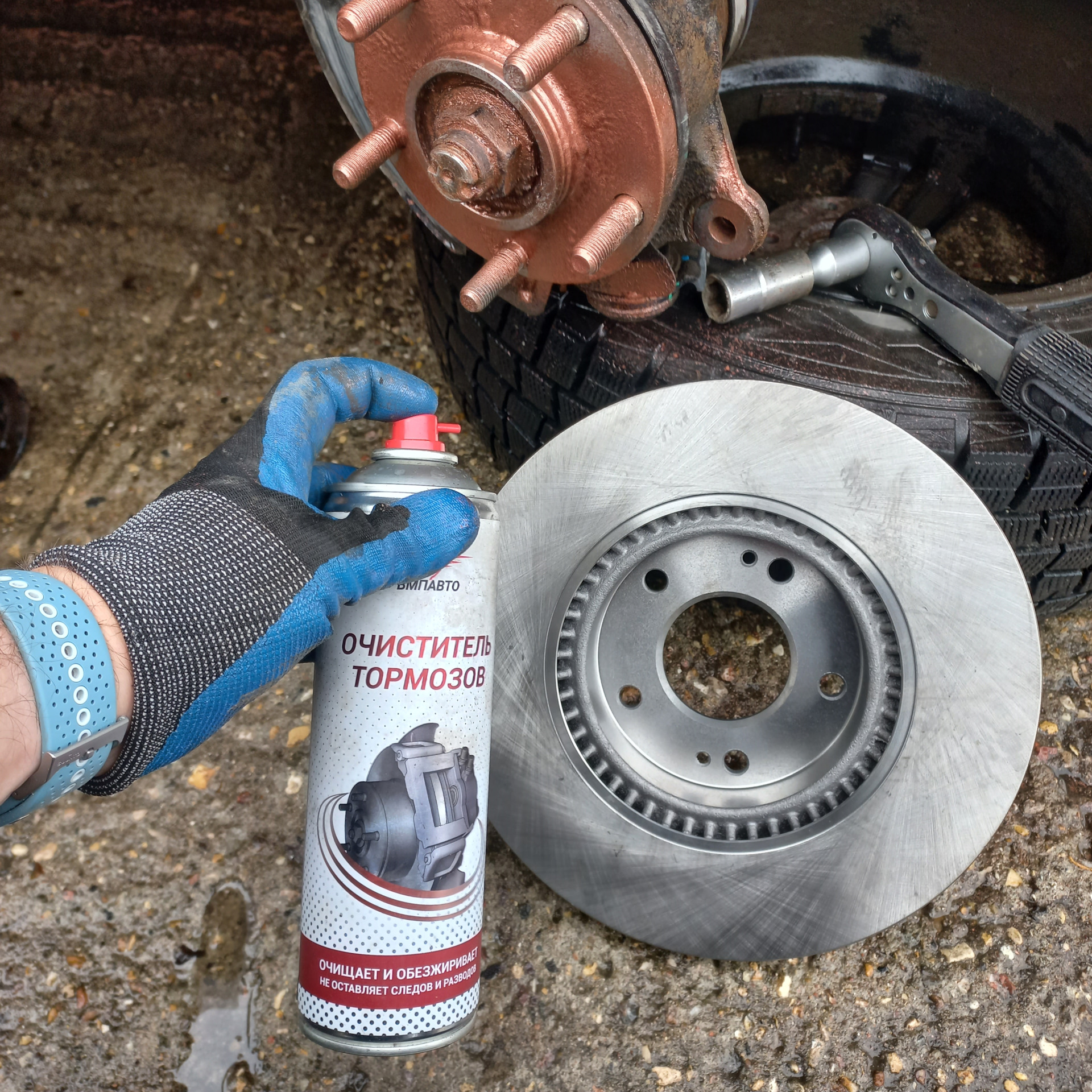

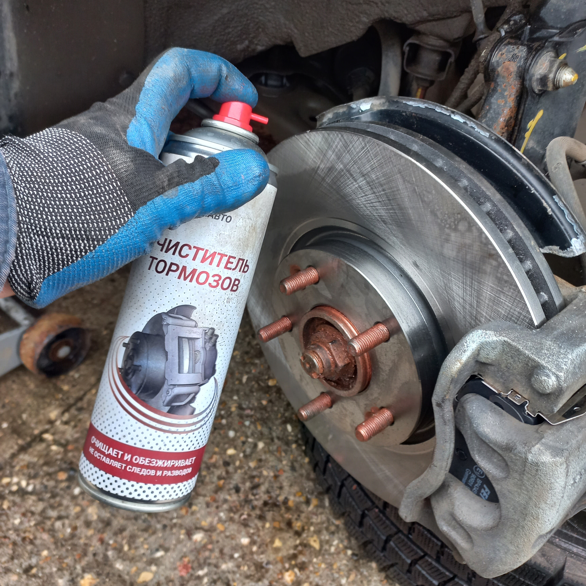

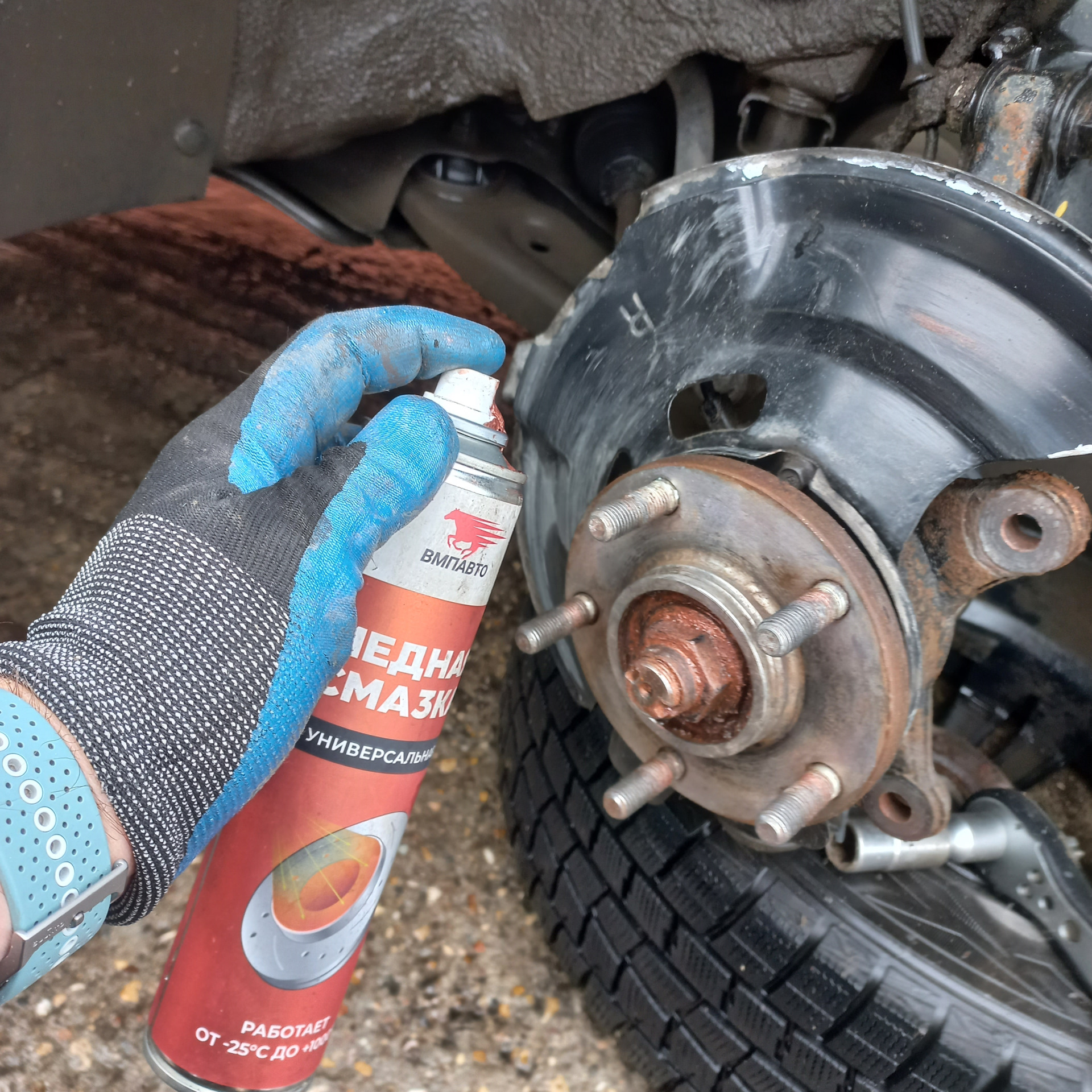

Для начала очищаем ступицу от грязи, и наносим слой смазки.
Новый диск тоже обрабатываем средством для очистки тормозной системы и ставим на место.
Болты так же умасливаем медной смазкой.

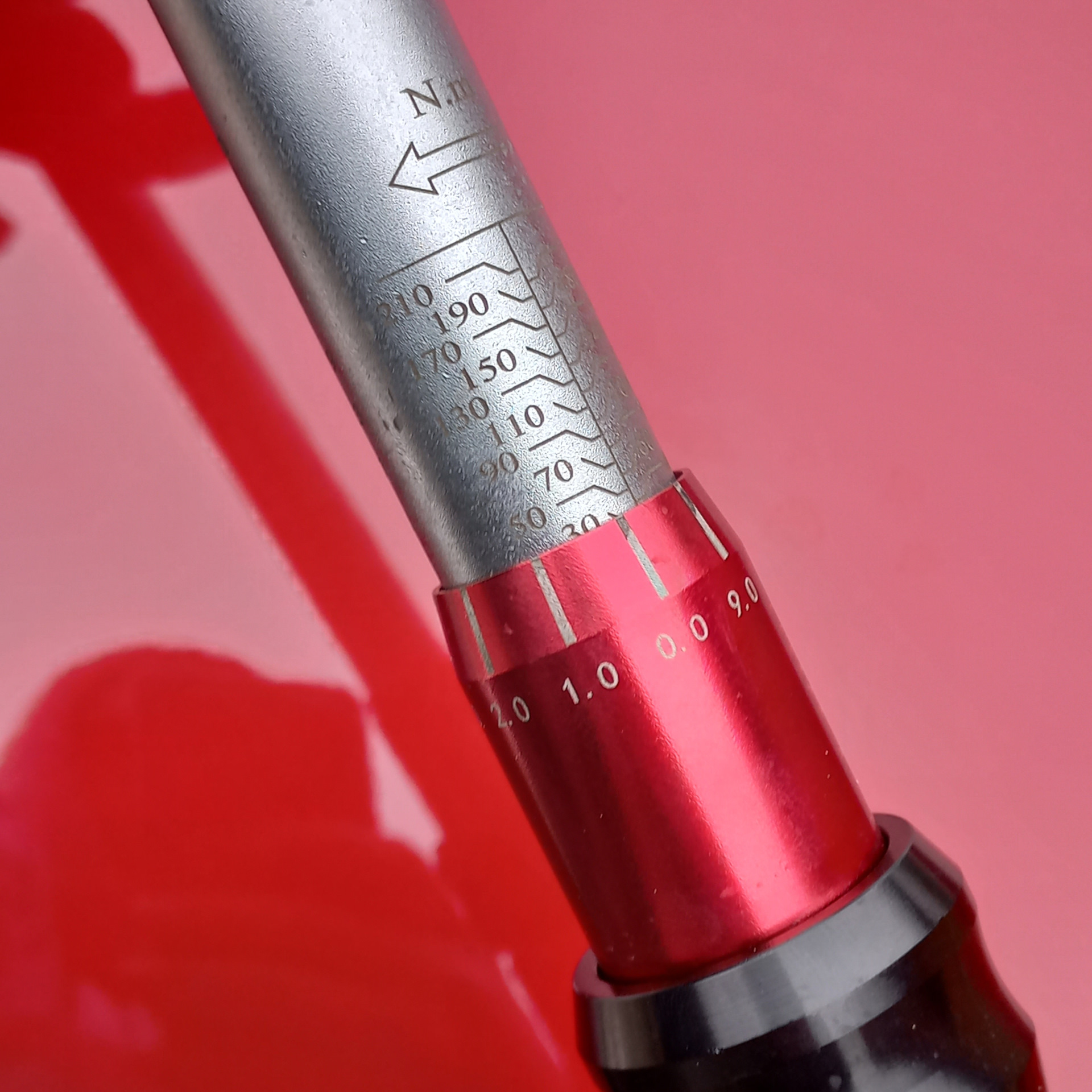

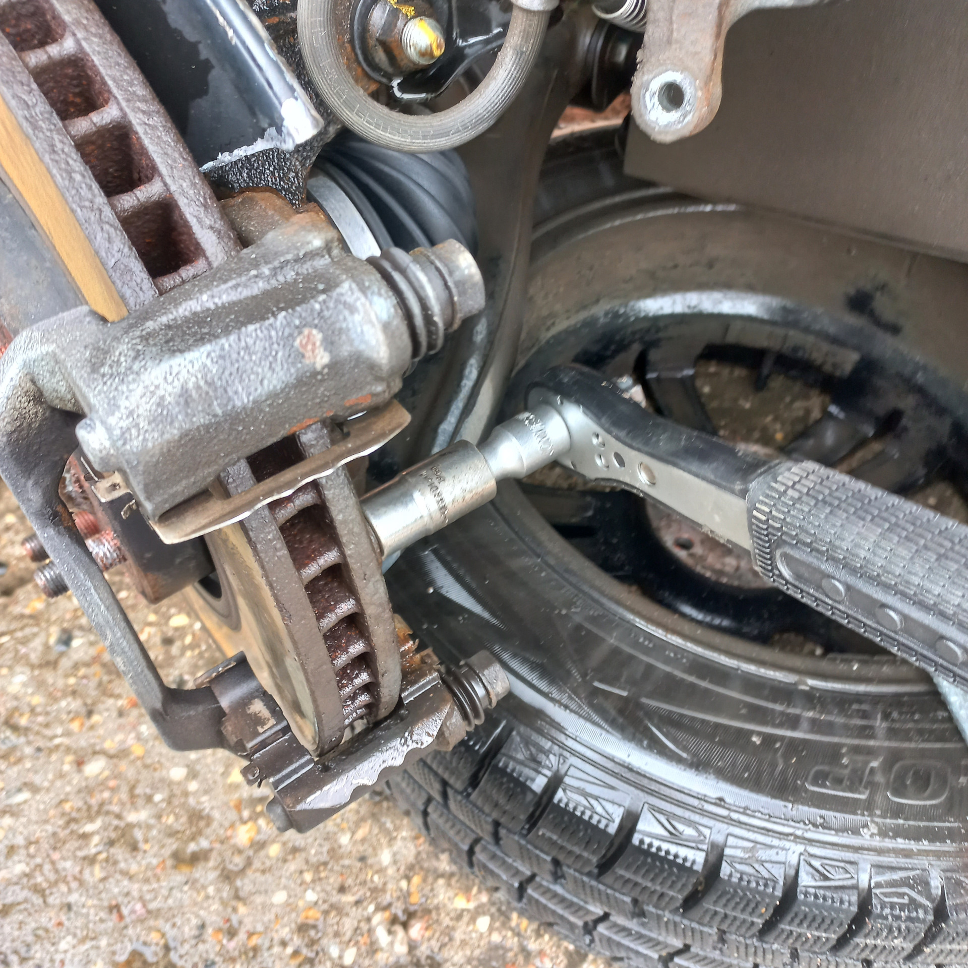

При затяжке креплений тормозной скобы я использовал динамометрический ключ. К сожалению я заранее не уточнил момент затяжки, по этому пришлось тыкать грязными пальцами в телефон. На просторах интернета нашел цифру в 30 Нм.
Если честно она вызывает у меня сомнения. На всякий случай довернул еще пол оборота после "щелчка".

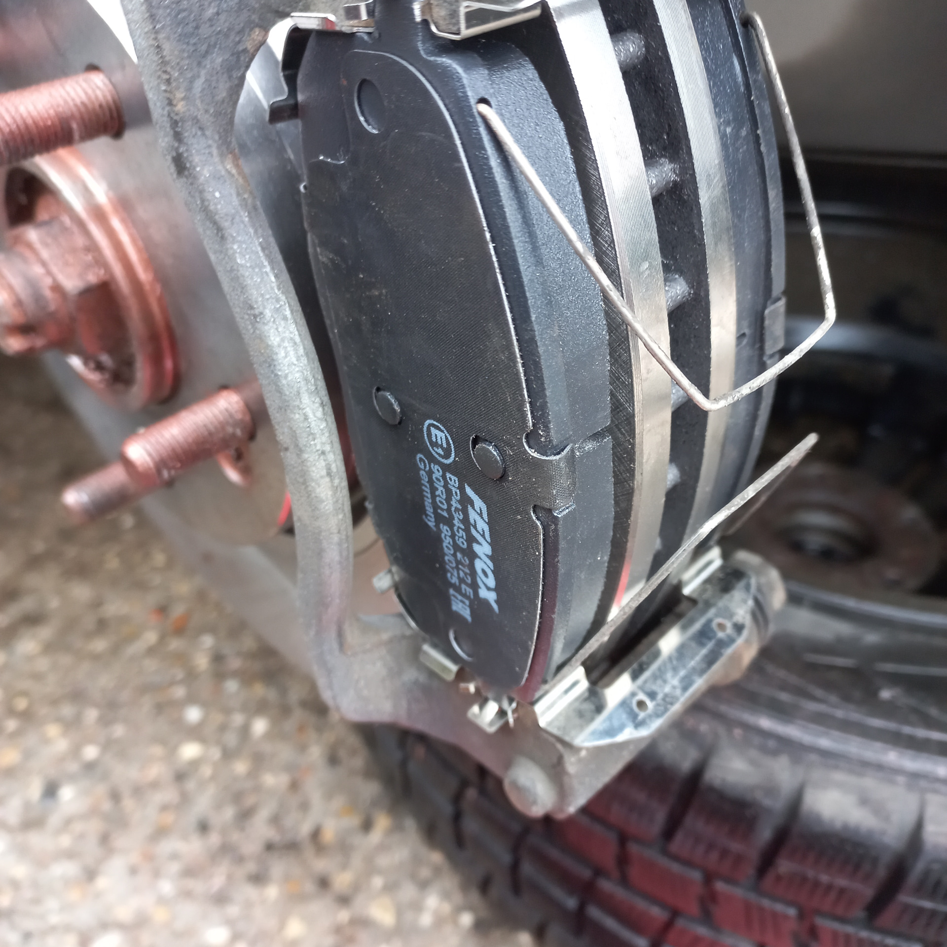

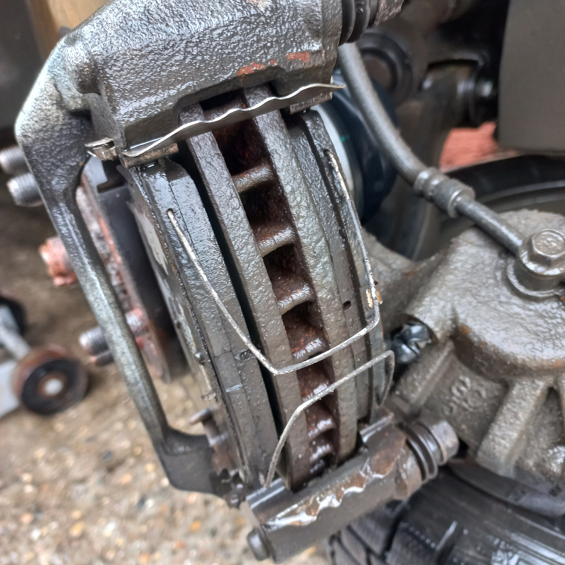

После установки скобы собираем колодки . Незабываем вернуть пружины на место.

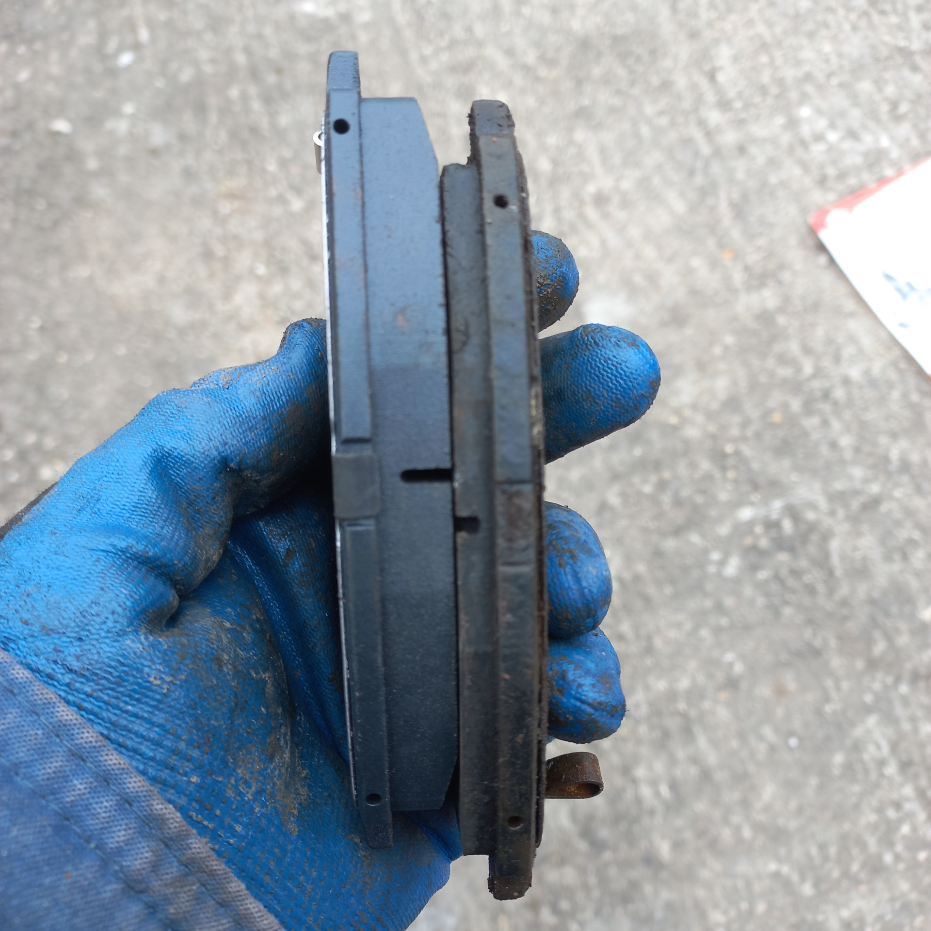

К стати, вот фото для любителей сравнения. В прошлый раз я менял колодки чуть больше года назад. Прошли они примерно 30 000 км.

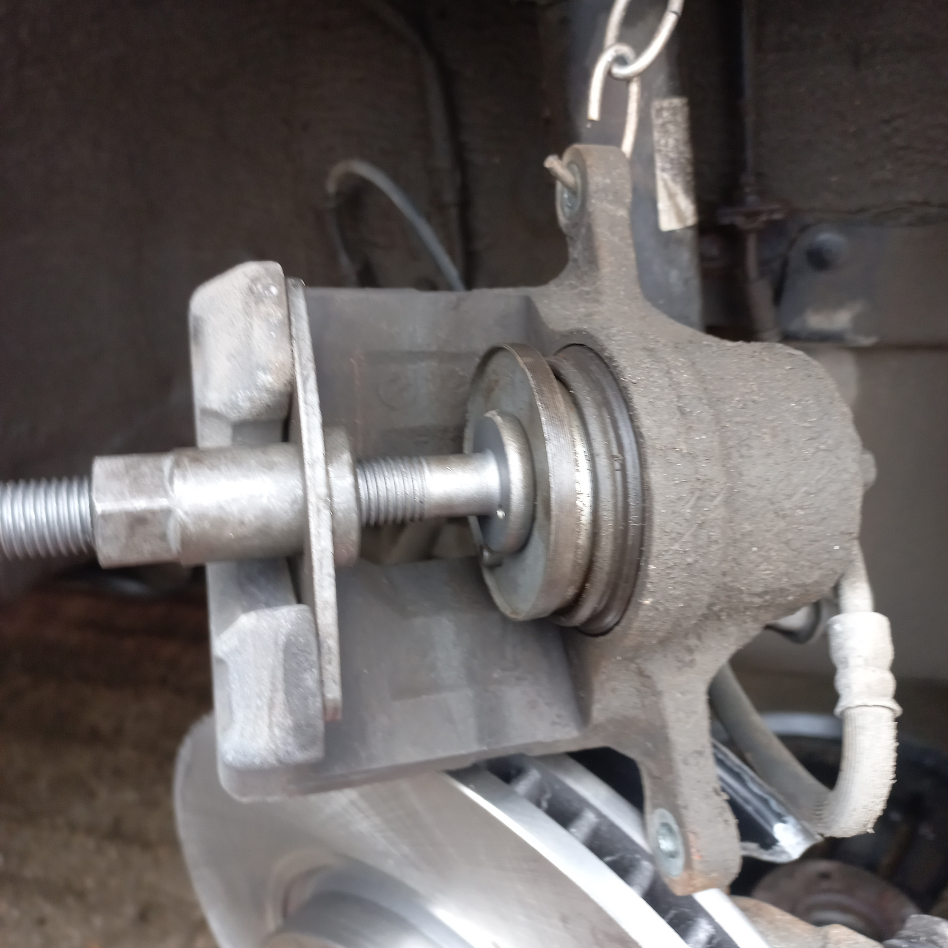

Перед тем, как вернуть тормозной цилиндр на место, его надо полностью утопить. У меня для этого есть специальный набор — очень удобно.
Собрав весь узел имеем вот такое благолепие.
Напоследок, еще раз все "проливаем" очистителем тормозов.

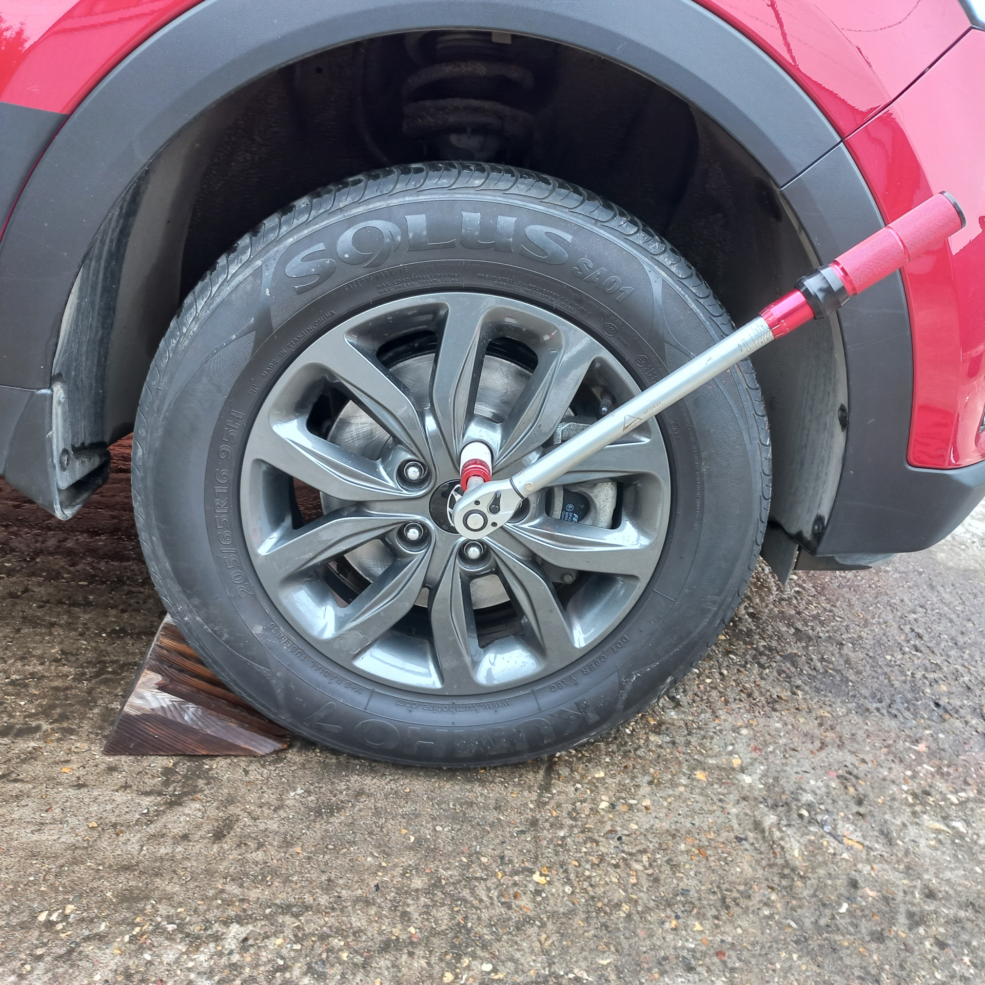

Теперь ставим летние колеса, не забывая проверить момент затяжки динамометрическим ключом.

А разве штангель циркулем можно замерять неровные поверхности?
Неровные, конечно, нельзя
Как минимум лапки должны быть соответствующие

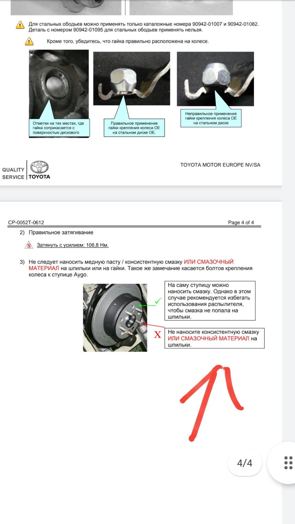

Автор, к сожалению вы ошиблись в некоторых операциях по замене тормозных дисков. Нельзя смазывать шпильки, иначе с правильным моментом затяжки не получится закрутить. Достаточно просто хорошо всё очистить насухо. Ну и конечно использование запчастей из эконом сегмента Fenox, с их средним качеством в тормозной системе верх кроилова.
Пролистайте пару скроло в вниз. Там неистовое обсуждение темы про смазыввание шпилек. С удовольствием послушаю ваши аргументы.
Касательно " кроилова и Fenox" так же готов услышать факты. Только давайте вести беседу о конкретных (моих) деталях а не "за всю хурму".
Есть ли смысл вам что-то пояснять?! У вас своя правда и вас она устраивает. Ну и меня она никак не задевает. А так для информации могу сказать, что эксплуатировал авто разных производителей и не на одной машине с конвейера не видел, чтоб колесные болты, шпильки или гайки были смазаны какой либо смазкой. И вряд ли это можно объяснить забывчивостью автопроизводителей. Для автопроизводителей безопасность на первом месте. Если шпильке помочь легко откручиваться при сезонной смене резины, то никогда нельзя исключать самопроизвольное ослабление крепежа в любой момент эксплуатации.
Интересный вы человек, честное слово.
Вы приходите ко мене в блог, и задаёте мне же вопроос, есть ли мне смысл что то объяснять. Человек, несущий чистое, светлое, вечное не подвержен таким сомнениям.
То, что вы что- то не видели (или видели) совсем не означает, что это правильно. Современный автопром, и не только, делается прежде всего маркетологами а не инжинерами. Если бы было на оборот, на дорогах бегали машины с двигателями "миллиониками" котрые можно было бы починить "на коленке" двумя гаечными ключами и одной отвёрткой. Но это никому не нужно. И вам, как человеку занимающимся ремонтом автомобилей это должно быть очевидно.
Но это имеет лишь косвеннле отношение к началу нашей беседы.
Возвращаясь к вашему утверждению, что колёсный крепеж нельзя смазывать.
Я допускаю, что инженеры Тоёты имели основания для того, что бы не рекомендовать смазывать колёсные шпильки. Но вот что их к этому сподвигло осталось непонятным. Лично для меня, во всяком случае.

чтоб замерить толщину не обязательно были снимать диск)))

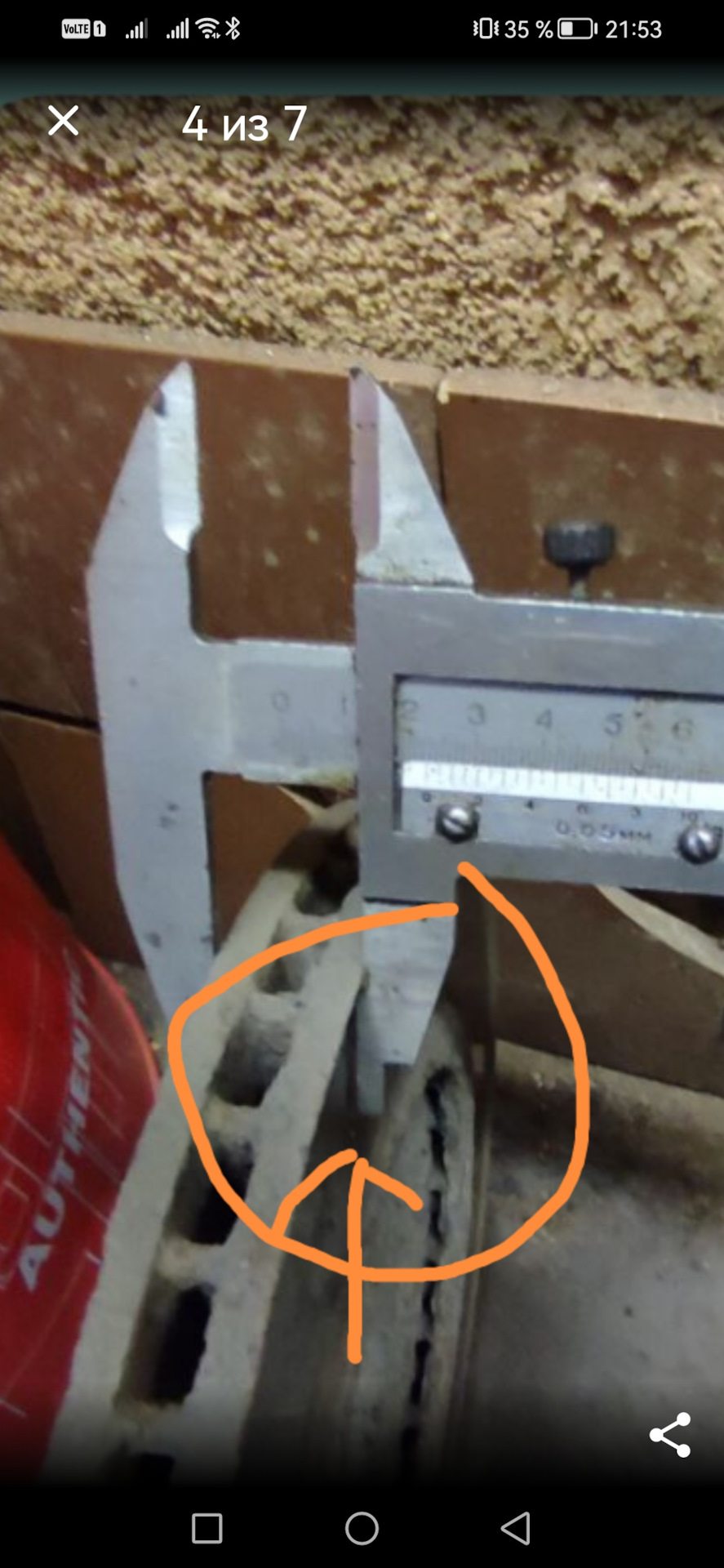

Чувак у тебя губки штангеля уперлись в выработку диска и миллиметра не достают до измеряемой поверхности и это только со стороны с которой видно. При этом нигде у тебя в записи нет артикула диска чтобы посмотреть минимум который указан производителем а не с твоих слов с которых как мы видим ты любишь приврать. Кому-то очень повезло что такой крохобор как ты на укатаных дисках не при летел в корму при резком торможении а то что ты поставил б.у диски это вообще за гранью понимания.

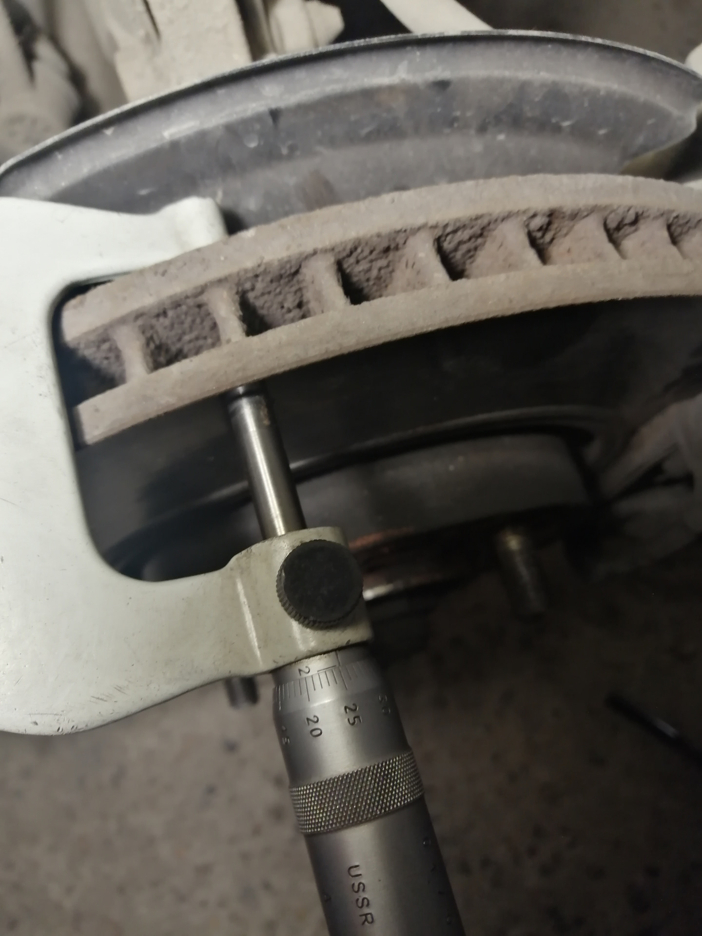

Этой записи могло бы и не быть, если бы ты измерил толщину диска ДО его снятия… Кстати, какая толщина у новых — не проверял?
всего 1 мм разницы ?

На старых дисках ещё ездить и ездить…

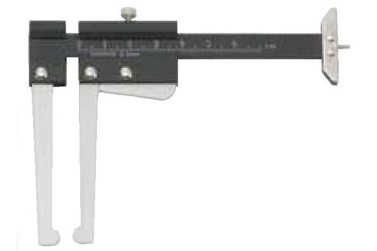

Толщина тормозного диска оценивается по самому тонкому месту, измерить это можно инструментом, как на фото (ну или похожим). Широкие губки обычного колумбуса не позволяют измерить толщину в ямках.
Для примерного понимания толщины диска хватит и обычного штангенциркуля.
Ловить "десятые" особого смысла нет. И так все понятно.
для примерного можно и линейкой измерять, я лишь обозначил, как это действительно нужно делать. Ямка с каждой стороны по 0,4 мм, например (бывает и больше гораздо), и вот уже у нас на 0,8 мм меньше, чем покажет обычный штангенциркуль.
Самый верный способ))

Можно подложить монетки для компенсации бортика и просто вычесть потом толщину монет.
Зачем? У меня хватает глубины выемок на инструменте

Ещё никто не написал, что смазка должна быть алюминевая, а не медная? Смазывал и той и той, разницы нет. Разница возникает когда смазки нет совсем 🤭🤣
Я первый раз мазал графитной во избежании споров 😀
AlekseyTopT
То есть наличие окислов как на диске, так и на ступице не смутило?

на штангеле я вижу 27.2 значение. Когда диск 26, то там уже такой буртик, за который не то что ноготь, а палец цепляется. И колодки еще 10-15 ткм прошли бы легко.

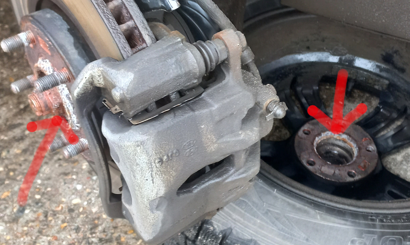

Никогда, запомните, никогда не смазывайте колёсные шпильки или болты какой либо смазкой!
Последние 30 лет только этим и занимаюсь. Что не так?
Нарушается момент затяжки, который рассчитан на закручивание "посуху", то есть металл об металл, отчего происходит вытяжка болтов/шпилек, с последующим разрывом.
При торможении происходит огромное выделение тепла, которое распределяется на ступицу и колесные болты/шпильки, отчего в парах фиксации на резьбе, если там присутствует смазка, то при резком нагреве она преобразуется в герметик, который блокирует откручивание крепежа диска.

Не очень понял фразу про "нарушение момента затяжек".
Т.е. вы хотите сказать, что 100 Нм на "сухой" резбе отличаются от 100 Нм на резбе со смазкой?
Начинал в шинном центре, сейчас в НСТО
Лучше один раз увидеть:
Очень интересно, но не понятно.
Это примерно как доказывать что килограм чугуна тяжелее килограмма ваты.
Мне на это ничего, кроме незабвенного, добавить нечего: «Хоть ссы в глаза — все божья роса»
Очень полезная техническая нота.
Но это не приблизило нас к ответу чем отличаются 100 Нм затяжки на "сухую" от затяжки 100 Нм со смазкой.
Видео странного юноши брать в расчёт небудем.
Я сам таких "пруфов" наснимать могу. Легко докажу вам что килограм чугуна тяжелее килограм ваты.
Вот если килограммовую гирю поставить на яйцо, то что будет? Правильно, яйцо лопнет.
А вот если на тоже самое яйцо положить кулёк ваты то яйцо останется целым.
Вот вам и доказальство того, что кг. чугуна тяжелее кг. ваты.
Научный опыт, ё-мое.
отличия заключаются в распределении одинакового момента затяжки — это же очевидно!
В нормальном случае это рассчитанное опытным путём нормальное распределение на трение и фиксацию в сопрягаемых поверхностях резьбы и прилегающей к диску поверхности болта, в случае со смазкой момент распределяется на деформацию и вытягивание металлических деталей, ибо на трение уже нет надобности тратить столько момента — надеюсь это так же очевидно?
Согласен, в этом есть определённая логика.
Ну а теперь давайте подумаем.
Я не знаю какая прочность у стандартной колёсной шпильки М14, но возьмём самый распространённый показатель 8.8 .
Если следовать общим данным, то разрушающая нагрузка будет чет в районе 92 kN. Вы хотите сказать, что наличие смазки так драматический влияет на тот самый " момент затяжки " что крепеж перестаёт держать рекомендуемое усилие?
Тут возникает вопрос. Либо причина по которой вы уверены что колёсный крепеж смазывать нельзя кроется в чем то другом, либо я всю свою сознательную жизнь недокручивал гайки.
Если бы вы не ездили на своём автомобиле, то вышесказанное имеет смысл, но вы же ездите и подвергаете перегруженный моментом крепеж пиковым нагрузкам, про которые, в том числе и от нагрева металла при торможении, а значит его температурного расширения указано в техническом руководстве Тойота, как пример.
Foxtail
От смазки сильно зависит трение в паре болт/гайка, при постановке высокопрочного крепежа специальная процедура подготовки болтов присутствует. Но.
Колесная гайка трется еще и по диску, и вот там смазки нет, так что шпильки мазал и буду мазать ) еще ни одну не оторвал

Бесполезно доказывать. Мазали и будут мазать. И между ступицей и диском тоже будут мазать, хоть от этого может появиться "восьмерка".
Больные люди, привыкли пихать свою смазку везде, куда дотянутся, патология прям какая то…

Из моего же опыта следует следующее.
Колёсные шпильки и болты ломались "мастерами" на сервисе (шиномнтаже) .
И причиной этого было на наличие или отсутствие смазки, а неисправный регулятор на пневмоиструмете, который долбил ударными нагрузкам "со всей дури".
Но у вас на сервисе, конечно такого не бывает. Если только клиент сам крепеж не "умаслил".
Дважды в год, каждый сезон начинается и продолжается с двух типов бедолаг заложников своих предрассудков: первые — свидетели "секреток" мучают себя и остальных воображаемым элементом защиты, а вторые — свидетели по смазкам привыкшие по дедовским (со времён телег и рыдванов) заветам смазывать всё и вся, что бы не закисло и не прикипело.
Чего же вы поверхность колодок тормозных то не смазываете вместе с рабочей поверхностью дисков?
Авось тормозить мягче будет, без шумов и скрипов, да износ гораздо меньше наверняка, не думали что ли, вам то как раз в самую масть?!

А вто ужасы про любителей смазывать резьбовые соединения очень интересно послушать . Их действительно ТАК много?
И у вас есть очевидные факты того, что сломанная шпилька это результат её смазки а не следвие несоблюдения рекомендованных моментов затяжки?

Уф. а можно про " восьмерку" по подробнее?
Я такой городской легенды ещё не слышал
Есть смысл? Решение принято, дело сделано. Убеждать никакого желания нет, судя по реакции и ответам выше.
Привалочные плоскости должны быть чистыми.
Убеждать точно не надо. А вот увлекательную страшилку про восьмёрку с удовольствием прочитаю.

Лицевая часть колёсного диска не поцарапалась?
Обычно указывается толщина при которой наступает пора замены…
Нет, с диском все норм.
А что касается остаточной толщины, то вот фото для размышления
Так всё правильно… "MIN TНK" минимальная толщина :)
На диске указана минимально допустимая толщина. 26.4 мм.
Диллер намерял 26.3, что какбе намекает.
Дилер сказал: "Будет 26,3 мм" меняй… Производитель сказал: "Будет 26,4 мм" — меняй… Что не так?
Дилер не сказал "будет 26.3 — меняй".
Дилер написал, что толщина передних дисков 26.3. Т.е. это не рекомендация а утверждение
