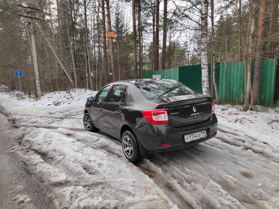

Ну, не знаю, как так можно ездить? А я свой Логан и так грузил до упора (кг 500 в багажнике было) и 350 км по трассе… Амморты сдохли, а пружинам хоть бы что…
У него бампер передний лишний есть наверно. Я наоборот задолбался юбкой бампера ширкать о бардюр.
Не надо на бордюры лазить. На камри тоже на бордюр полезете? Там вообще юбка в пол. У меня даже с задранной жопой на логане высоты спереди хватает…но на бордюр не лезу
На 20-ке не в пол…Клюв длинный, да, но выше, чем у Логана 2 рестайл…
Сам задрал. Мне нравится когда зад выше, да и иногда дачные движухи есть, когда приходится машину "пригрузить"
И еще… Попробуйте корму машины пригрузить (кг 200-400), чтобы просел ваш лифт и проедьтесь по трассе… Вы удивитесь, как Логан изменит свое поведение в лучшую сторону на дороге на высокой скорости!
Какие моталки вы там получаете хз, может от "ровности" дорожного полотна зависит. Плывет он на почти предельных скоростях с пустыми передними амортами и двумя лопнутыми пружинами как пароход. Не боварский конечнл автопром но вполне управляемо и предсказуемо.
При таких дисках естественно плечо обката неправильное. Околонулевое, скорее даже положительное. Поэтому рулится логан как жигули классика на этих колесах. Но есть положительный момент. В крутой поворот, где на 50 км/ч на штатных колесах не зайти, спокойно встеливался на 65 км/ч.

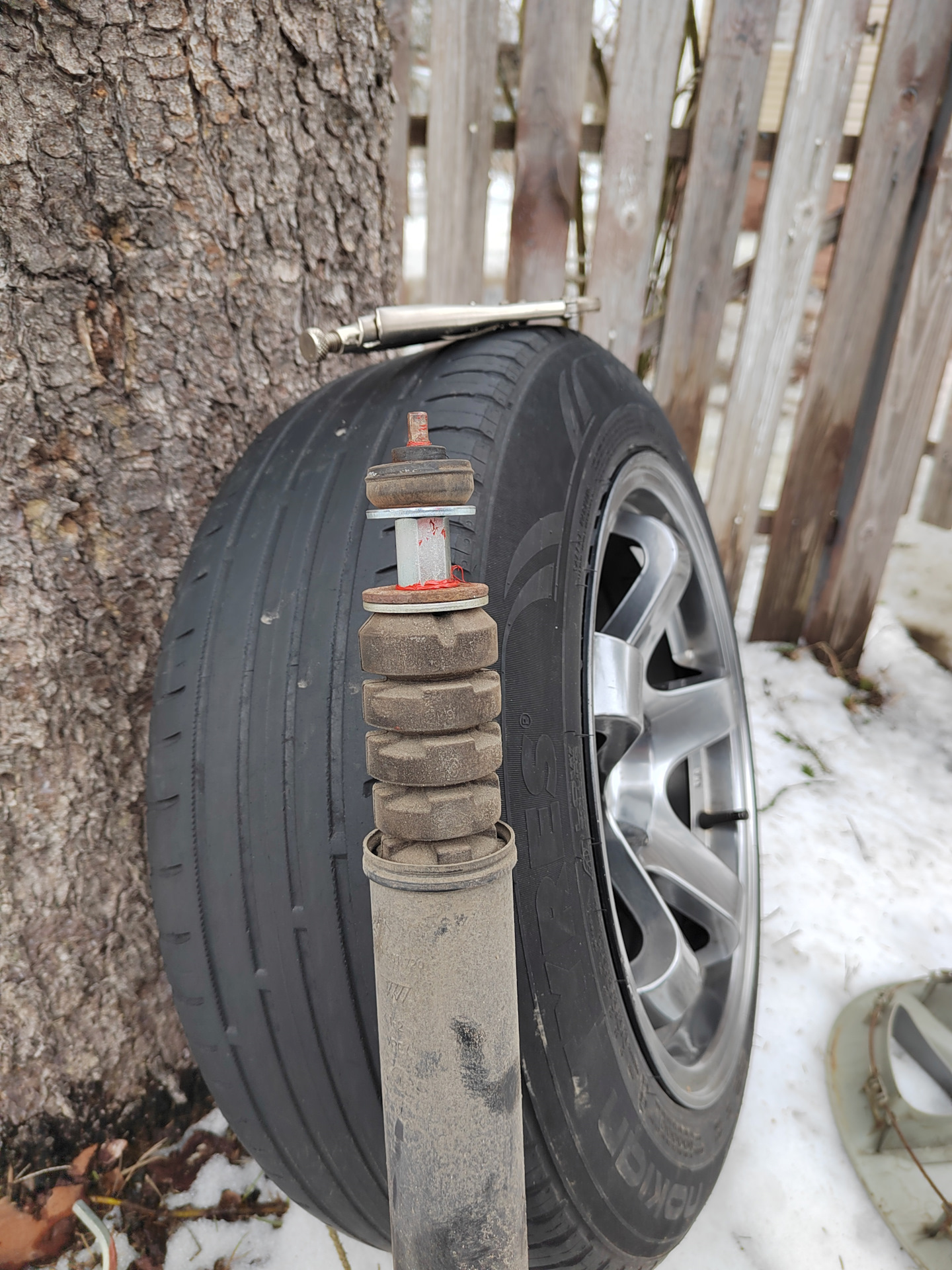

Как раз потому что жопа задрана. Не хватает длины штока амортизатора и он вытягивается на весь ход с ударом. С удлинителем проблема решена
