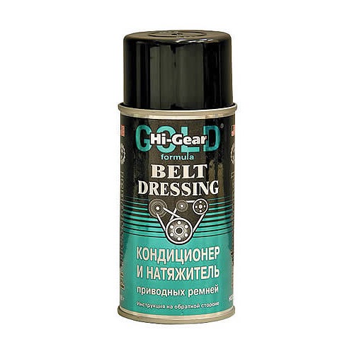

Есть у меня одна делема. Я расскажу как есть, может кто из бывалых что посоветует… Началось все просто, я включаю кондиционер и ремень начинает пищать. Это не годиться, потому что меня бесит звук прпоскальзывающего ремня и потому что визуально шкив компрессора кондера двигается рывками и кондер фактически не работает. Попробовал ремень, он реально слабо натянут. Посмотрев на всю эту конструкцию понял, что ремень у меня один вместо двух как на хантере и он ебически много крутит всего, да простят меня пользователи за эмоции! Он натягивается автоматически подпружинивающем роликом как на хантере примерно, но у меня он все равно проскальзывает. Продавец мне говорил, что он менял в сервисе ремень перед поездкой и видимо там не правильно его натянули, там еще есть вариант регулировать натяг насосом гидрача, но вопрос, как открутить эти гайки, чтобы подрегулировать? Я пока не представляю! Вообщем беда такая, ремень пищит при включении кондера, отрегулировать пока не знаю как натяжение ремня, вообщем решил пока воспользоваться спреем хай гир для ремней, обещают мгновенное пропадание свиста ремня. Стоит бешеных денег, зараза, но купил скрепя сердцем. Побрызгал, вчера так же пищал, сегодня вообще молодец ремень, бодрячком и не пищит. Вопрос бывалым, что за хня с ремнем, как вообще его правильно натянуть? Я понимаю, что баллончик это времянка.
