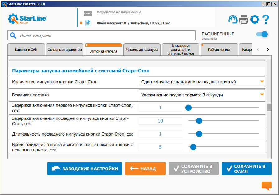

Не буду рассказывать как зайти в программу настройки StarLine Master. Скриншоты с настольной версии программы, в мобильной всё тоже самое, интерфейс немного другой. В зависимости от того, как установили и настроили сигнализацию, во вкладке «Запуск двигателя» возможны два варианта. Если во вкладке «Запуск двигателя», система запуска – «Замок зажигания», то для включения мягкой посадки нужно проверить в этой же вкладке, что не стоит галочка «Глушить при снятии с охраны». Если стоит – убираем.
Второй вариант — как у red-7 «Система зажигания» — «Старт-Стоп»
То нужно установить «Один импульс» и «Удерживать тормоз 3 сек».
Всё, мягкая посадка включена.
В первом (моём) варианте алгоритм действий такой: Снимаем заведенный АЗ/ДЗ автомобиль с охраны, садимся, ДВАЖДЫ нажимаем кнопку СТАРТ (первое нажатие – включает режим АСС, второе – Зажигание). После этого нажимаем педаль тормоза и Старлайн передаёт управление штатным системам автомобиля.
Во втором варианте: как описано у red-7 Мягкая посадка ч/з кнопку Старт/стоп. Я не проверял.
Сохраняем, проверяем.

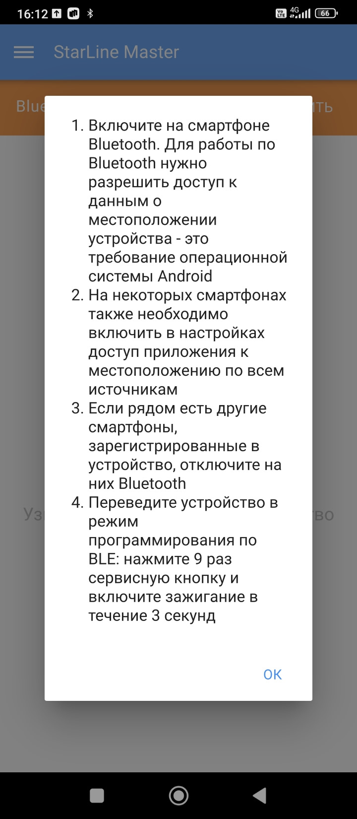

Как зайти в СтарЛайн мастер сделать сопряжение нажатием кнопки slave 9 раз
Сначала нужно сделать сопряжение, потом уже входить в ble
