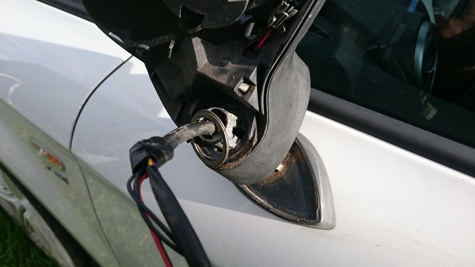

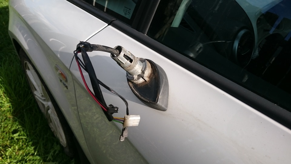

Запись посвящается для тех владельцев авто концерна VW AG с электроприводом боковых зеркал, у которых "выворачивает уши" в максимальное нижнее положение или просто заклинил привод. Пока машина ещё у меня, в выходные решил заморочиться решением данной проблемы. Итак поехали!
Дальше снимаем и откручиваем всё что видим:

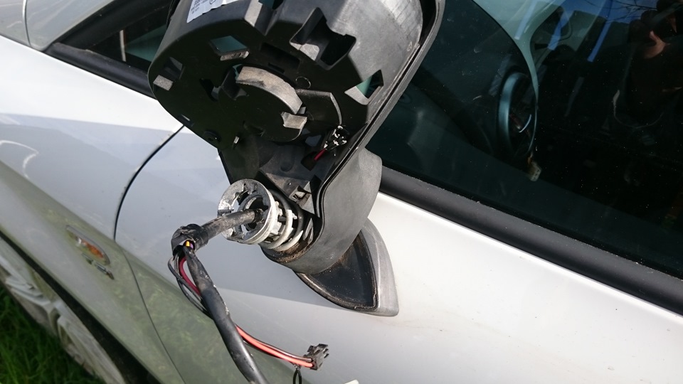

Для понимания конструктива, который не допускает поломки привода, в случае непреднамеренного "сворачивания" зеркала или "защита от хулиганов":
В основе на оси и на корпусе зеркала пазы со скошенными плоскостями соприкосновения + пружина = зеркало при приложении достаточной силы, выходит из пазов и складывается без поломки механизма привода.
ВНИМАНИЕ! Как выяснилось на некоторых Леонах (предположительно более ранних годов выпуска) конструкция механизма может отличаться и не иметь "ручного складывания", возможна поломка механизма при вандальных действиях!

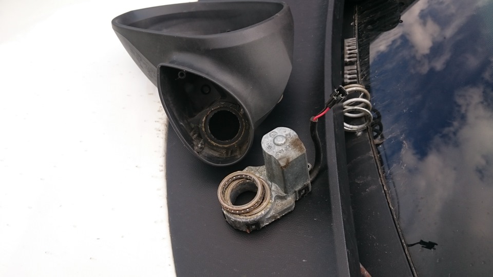

Данный механизм разбирался тут.
Дальше:

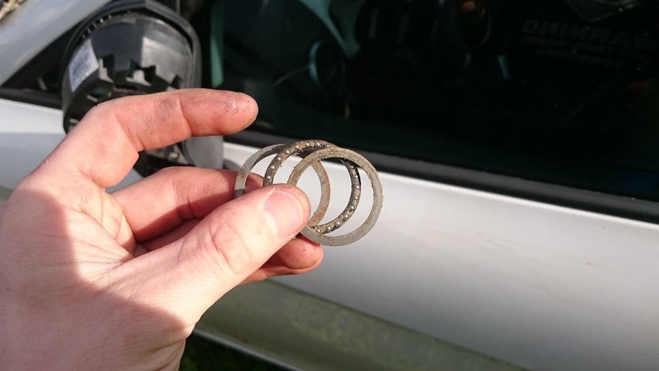

Дальше всё это чистится, промывается, сушится, смазывается и собирается в обратном порядке.
Самое сложное в этом процессе, даже скорее самое неудобное, это снимать и ставить обратно стопорное кольцо фиксации корпуса зеркала. Посоветовать что-то толковое тут не могу, надо ковыряться. При обратной сборке пружину я сжал в тисках и временно связал тонкой стальной проволкой с двух краёв, и после установки стопорного кольца, аккуратно откусил её и вытянул остатки плоскогубцами.
Надеюсь запись будет кому-то полезной)

Привет! Подскажи, пожалуйста, я снимаю стопорное кольцо, пружину, а как потом снять корпус зеркала? Нивкакую не идёт вверх ни в каком положении :(
Незнаю, может у тебя настолько прикипело посадочное место… Корпус на оси держит только пружина.
У тебя вручную зеркало сворачивается?
Ага, руками крутится очень легко, можно сказать болтается. Но только в положение разложено сложено.

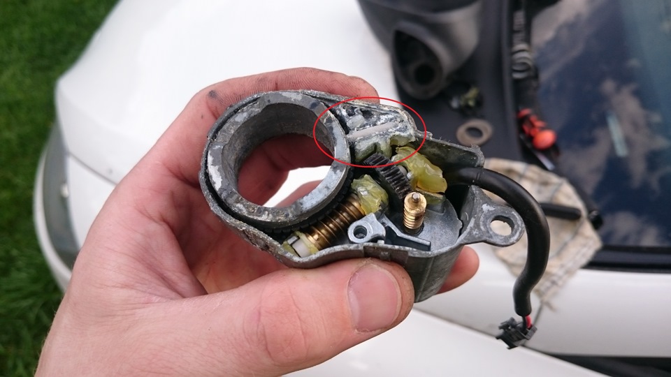

Я пометил овалом закисший стопорный цилиндрик, он блокирует зеркало в рабочем положении. А что может трещать, так это любой элемент червячной передачи внутри механизма с моторчиком. Без вскрытия не обойтись
