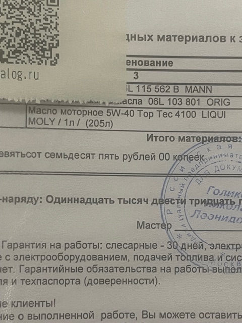

На очередном ТО залили в двигатель масло 5W-40 LIQUI MOLY. А у меня с прошлого ТО осталась баклажка масла
LUKOIL GENESIS ARMORTECH 5W-40.
Вопрос: можно ли доливать в LIQUI MOLI 5W-40 LUKOIL GENESIS 5W-40?

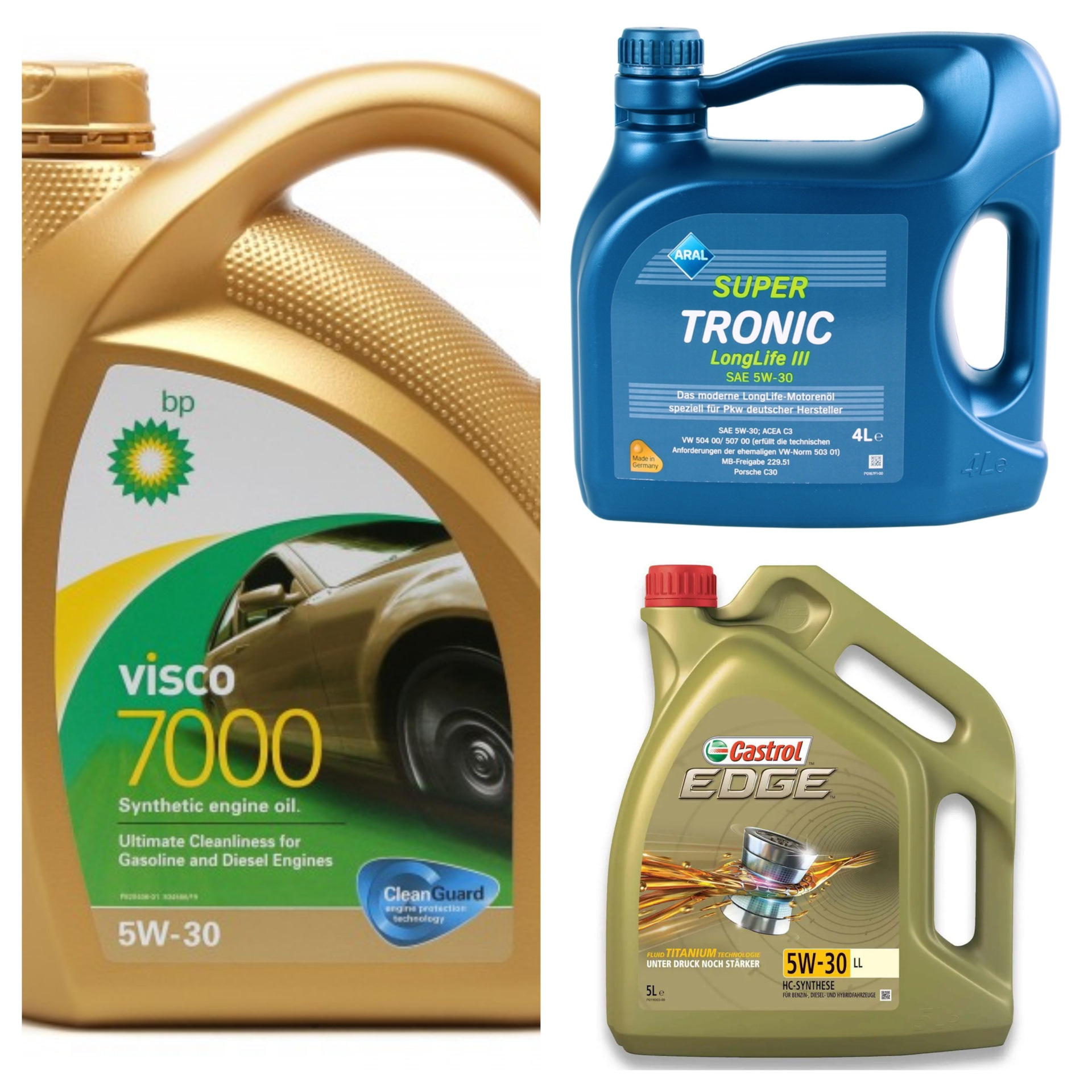

Получается оригинальное VW нельзя смешивать с оригинальным VW ))))
Р.S. A этих производителей можно смешивать?)))
получается, что так (если следовать предписаниям производителей масел, которые у VW могут быть разными). само-собой, где-то есть предел паранои. Просто не вижу смысла сначала покупать ликви-моли, потом разбавлять луком. В чём проблема докупить литровку ликви?

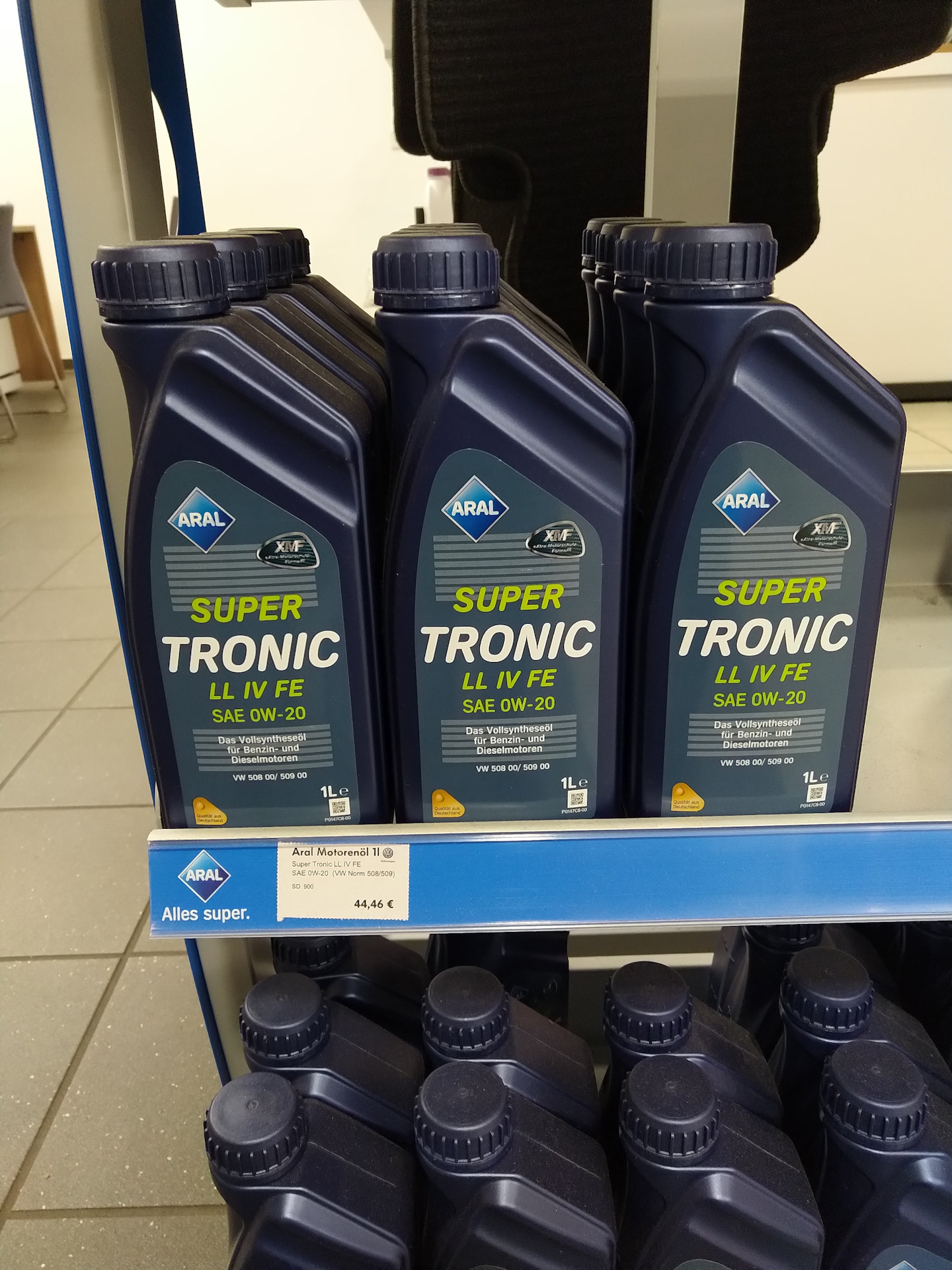

Так то оно так. Хотя бывают нюансы. Машина была на обкатке и нужно было долить масло, у ОД оригинал VW под заказ в наличии Shell. Shell так Shell, залил ~ 700г . По прошествии времени, через цать километров заезжаю к ОД на замену масла со своим маслом (и это не Shell). Вот вам ситуация с остатком в 300г от Shell .
А у ОД на полках вместо Shell уже ↓
