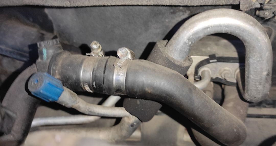

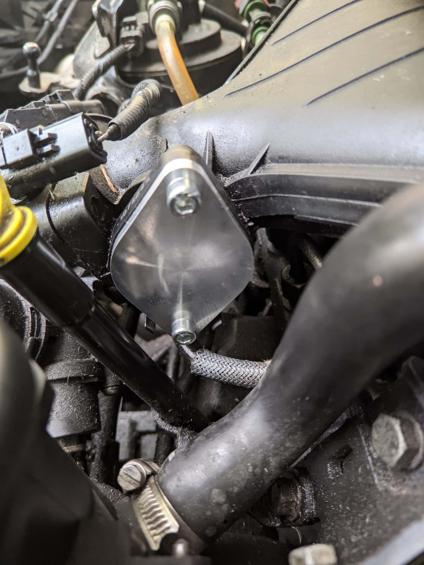

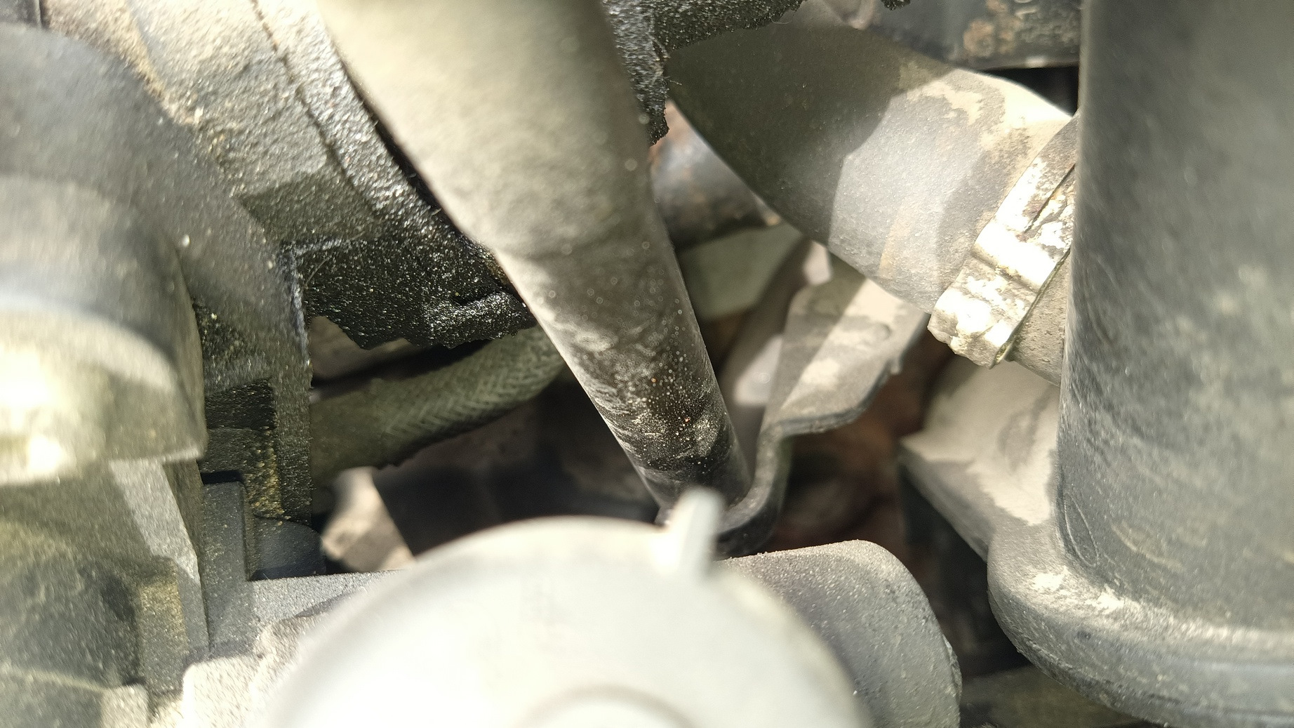

Всем привет. Еще в прошлом году в чате мондео дизелистов попало на глаза сообщение с предложением приобретения заглушки трубки от ЕГР на впускной коллектор из аллюминия. ЕГР на машине уже давно заглушен на выходе перед трубкой из нержавейки и программно отшит. А значит трубку можно убрать.Так то она не мешает, но из под стыка короткой и длиной части в районе хомута стало потеть, поэтому решено убирать трубку и глушить фланец на впускном.

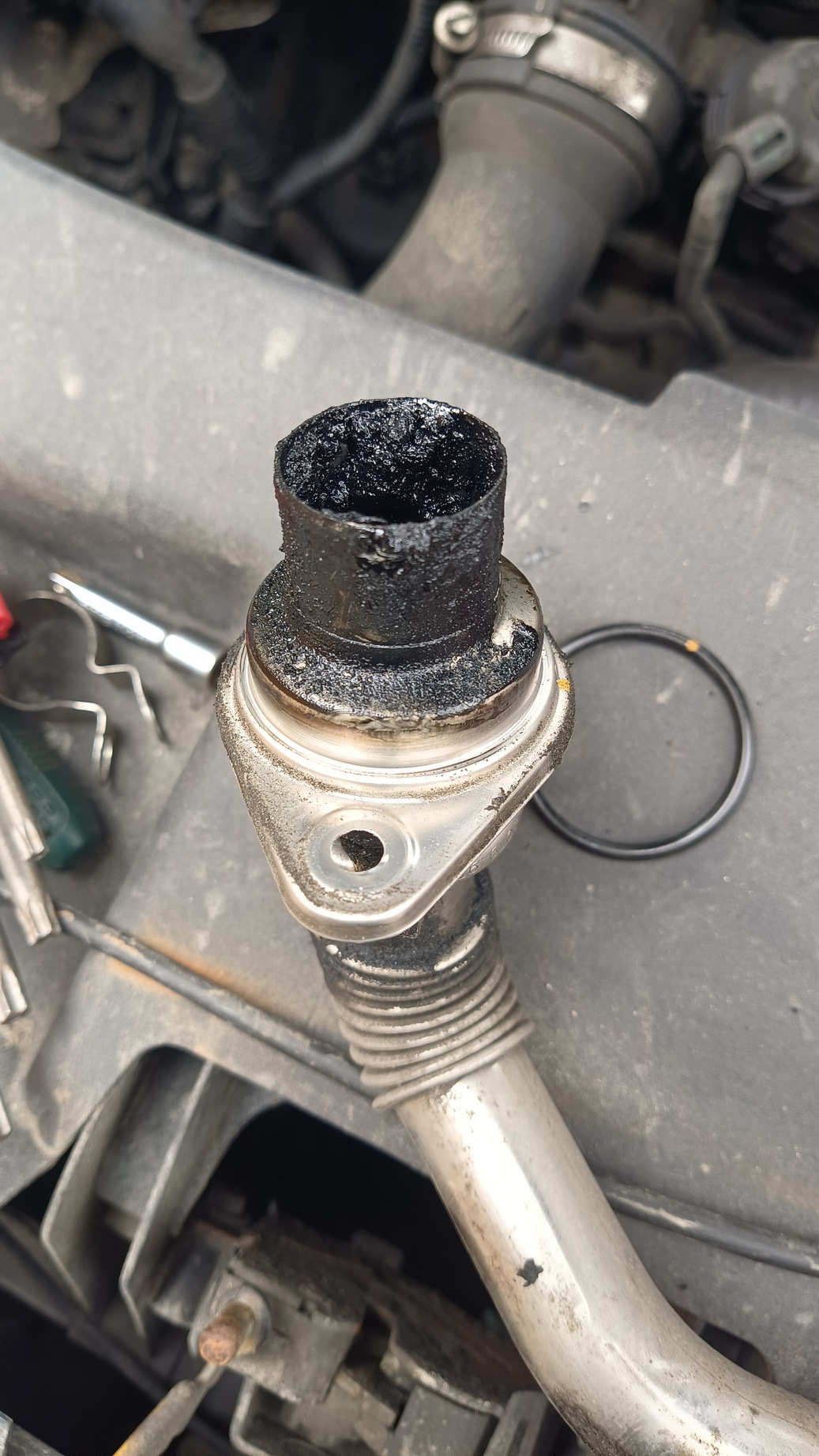

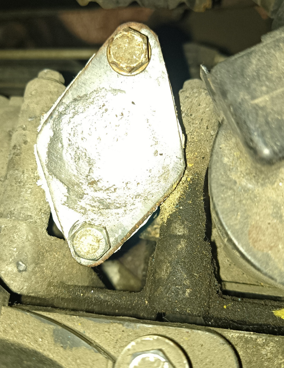

Головкой на 10 открутил два болта крепления трубки к клапану ЕГР и вынул заглушку

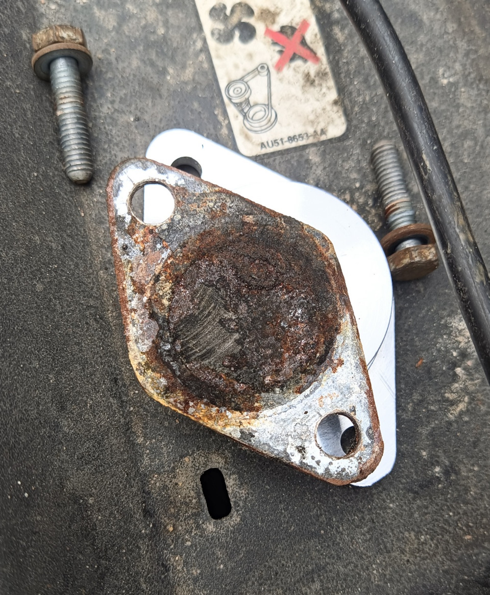

Заглушка цела, с нагаром, коррозией и видно, что сифонила по стыку, уплотнения изначально никакого не ставил.

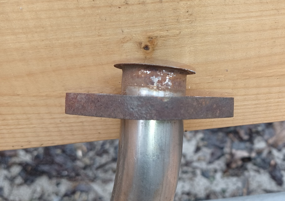

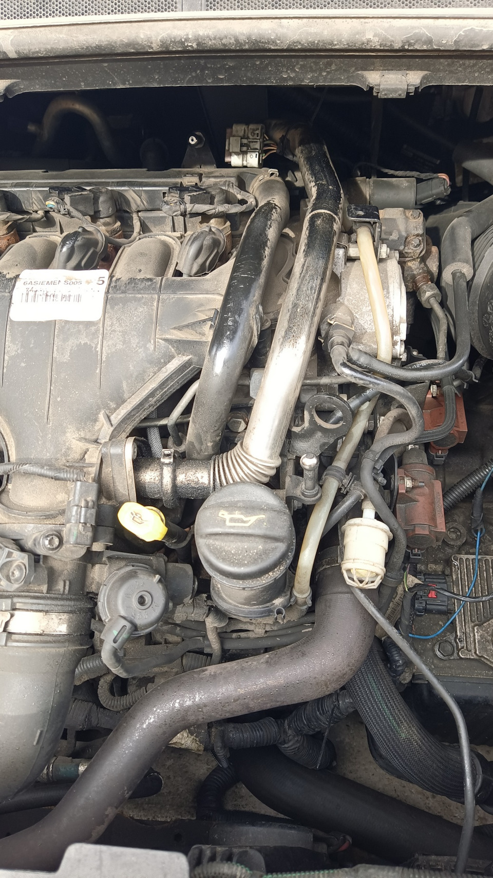

Затем той же головкой на 10 открутил хомут крепления трубки к мотору, предварительно отстегнул трубку топливоподачи.

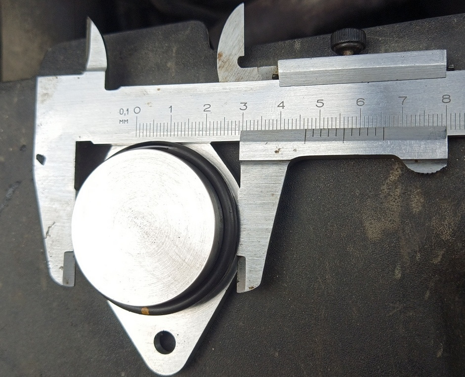

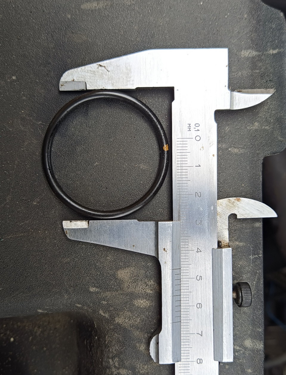

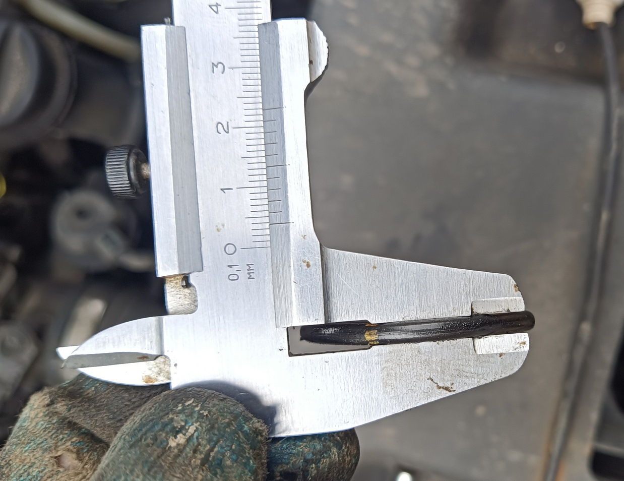

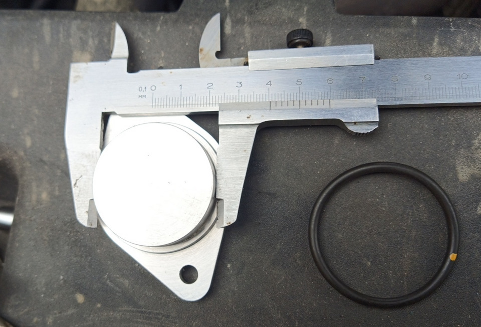

Возможно кому то будет полезным для подбора — размеры уплотнительного колечка на фланец впуска

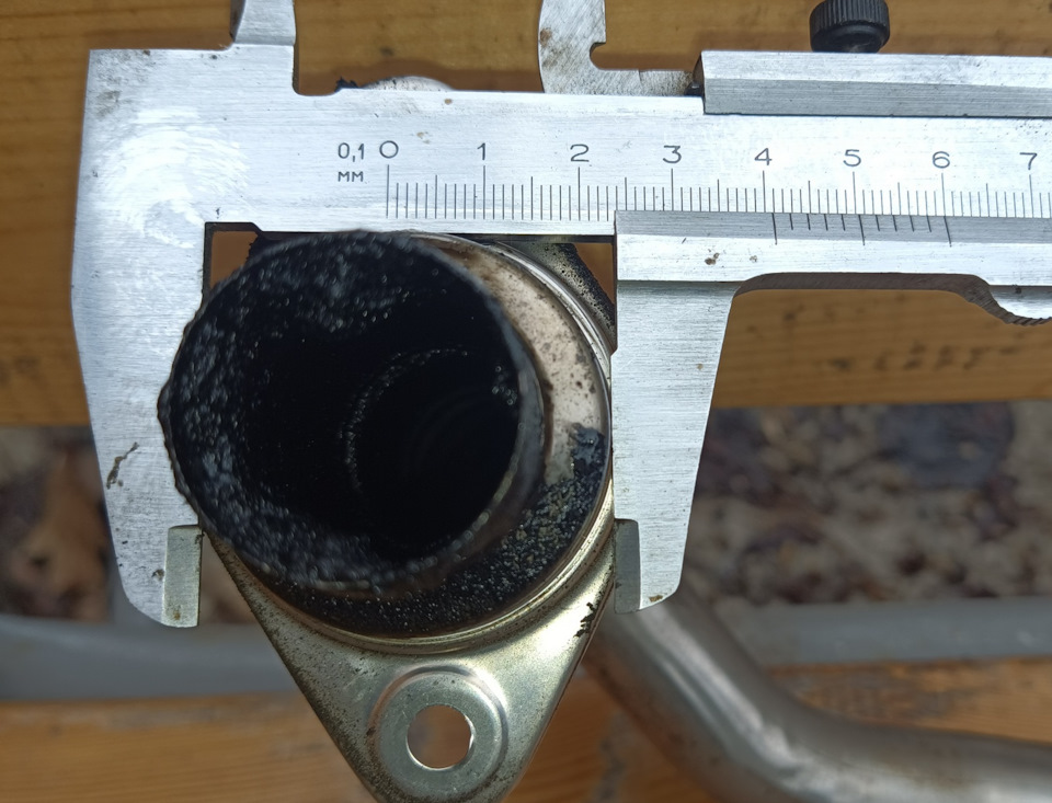

Размеры заглушки

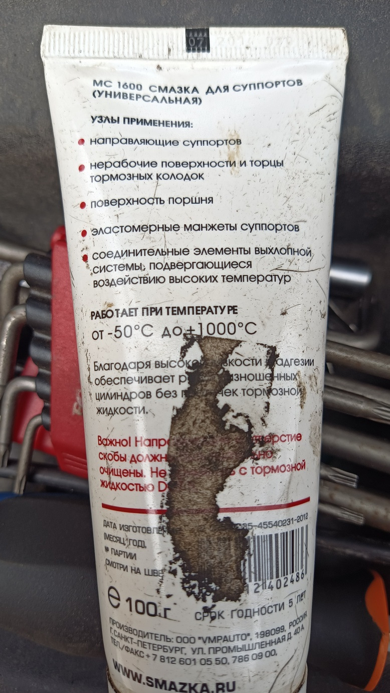

Сторону с коррозией немного зачистил, но другая сторона к трубке оказалась в состоянии близком к идеальному. Для порядка шлифанул коралловым диском на УШМ, смазал перед установкой смазкой МС 1600 для тормозов…
Да-да-да, именно этой смазкой.

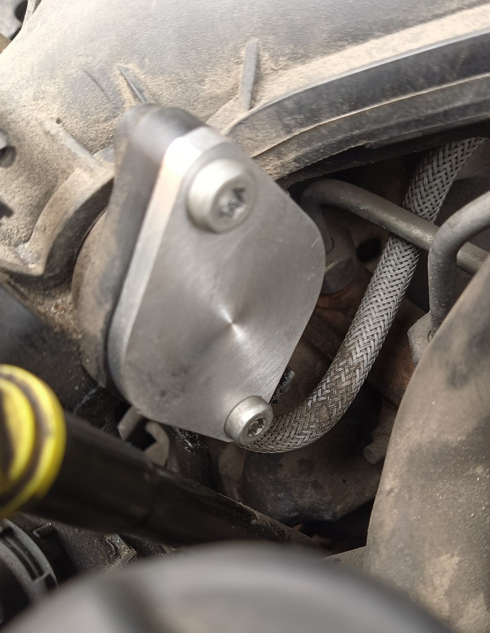

Из нюансов установки — пришлось ближний к мотору болт фланца на ЕГР заменить на короткий, длинный без фланца трубки упирался в корпус ЕГР и не зажимал заглушку.

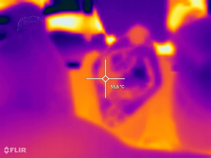

Еще на днях обсуждая как глушить ЕГР задумались, а какая там в районе заглушки температура. Знакомый замерил через форскан температуру ЕГР на 2.2 дизеле, получилось в районе 200 градусов. Но если заглушка закрыта, циркуляции выхлопа нет и по идее должно быть холоднее, что фото с тепловизора и показывает.
Нет там критичных выхлопных температур. А неравномерность нагрева заглушки — следствие смазки.

С одной стороны, как Володя пишет, решается проблема протечки антифриза из-за усыхания уплотнительного кольца на штуцере шланга на входе в теплообменник.
С другой появляется напряженное место стыка шлангов через г-образный переходник. Как я понял там в идеале должен быть не уголок на 90 градусов, а изгиб где то на 135 градусов, тогда шланги меньше всего изгибаются.
Что касается догрева антифриза, полагаю при заглушенном ЕГР циркуляции газов через теплообменник нет и как идет антифриз температуры двигателя так и будет такой же идти.
Еще из плюсов — существенно упрощается доступ к свечам. Может чего забыл.
Не только к свечам. Спокойно снимается через верх пластиковый патрубок на вход турбины — саксофон.
Надо было прям на выпускном коллекторе заглушить, и шланги фриза закольцевать, а так получается осталась проблема с колечком на патрубке…
Ты же у меня как то интересовался как это можно сделать
Я пока еще не решился на удаление теплообменника, но информацию собираю )
Володь, ты про какое колечко и патрубок? Которое на теплообменник?
Именно про него
Серёг, там делов на 20 минут, и 300 рублей)
У меня не настолько прямые и ловкие руки, как у тебя. Мне наверное пару часов понадобится )))
Там не нужно быть семи пядей во лбу)
Pianpoleno

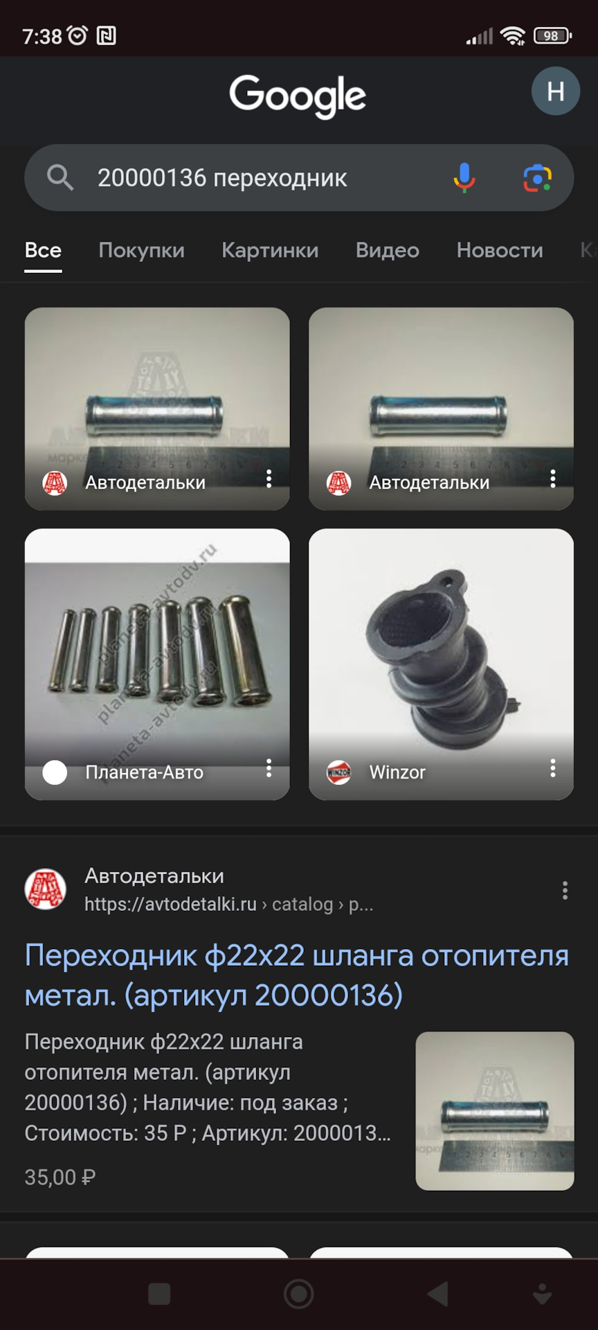

Выкидывай недумая) работы там максимум пол часа, там один болт только немного неудобный, но думаю уже инфа изучена вдоль и поперёк)
Соединял патрубки таким переходником
