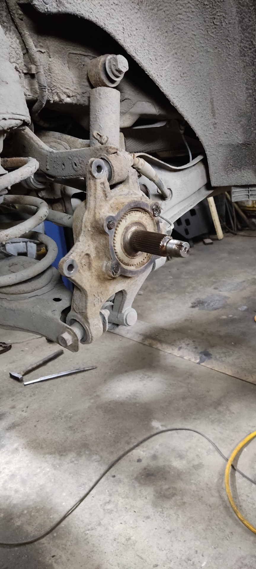

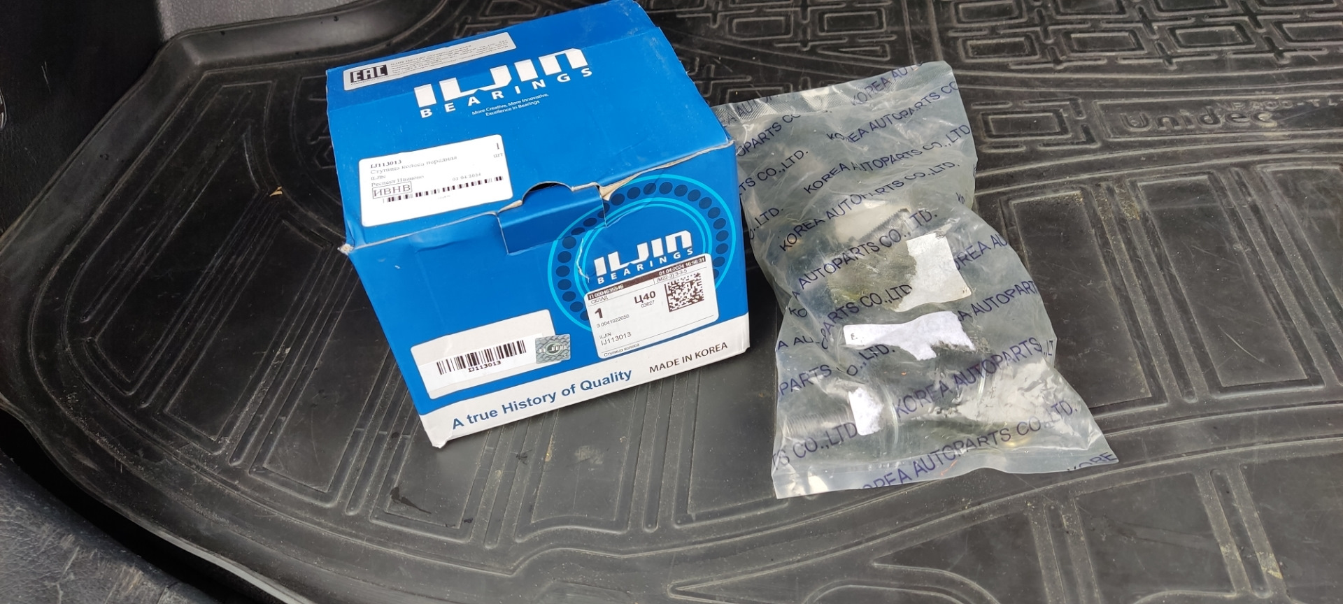

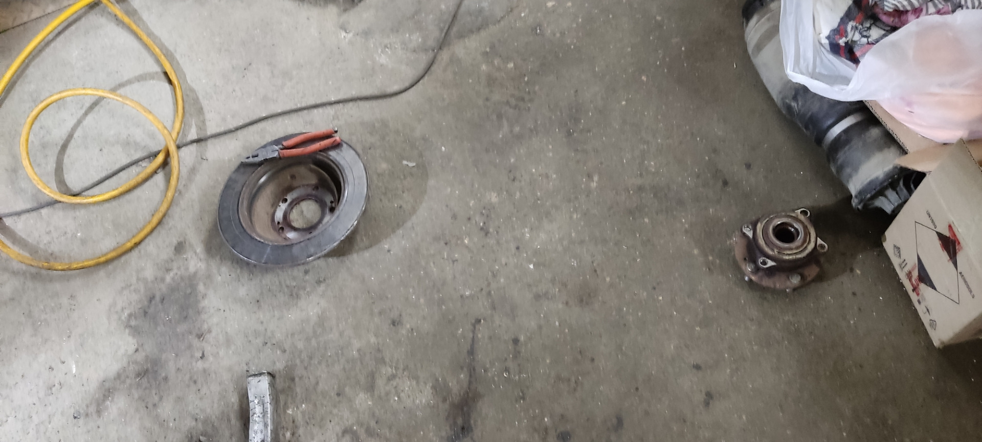

Пришло время менять резину, зимняя ушла на хранение и с тишиной от летней резины стал слышен гул сзади с права, гудеть там кроме подшипника ступицы больше и не чему, так же появилось постукивание задних косточек . Заказал у товарища

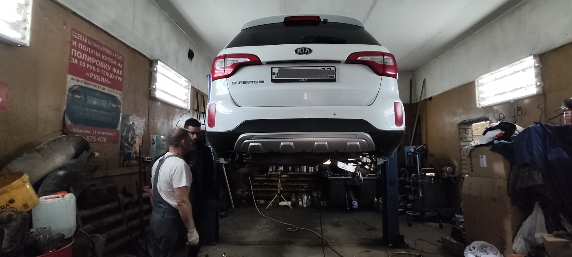

, позвонил своему мастеру, а он говорит всё занято до мая, но если появится окно сразу позвоню, хорошо сервис через дорогу и вот звонок и машина на подъёмнике

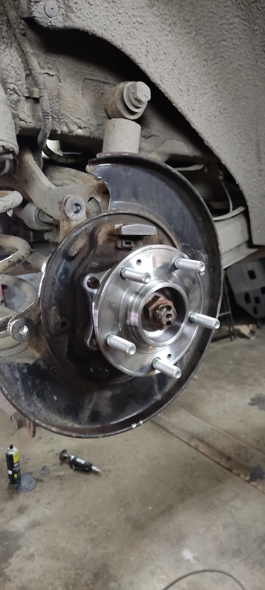

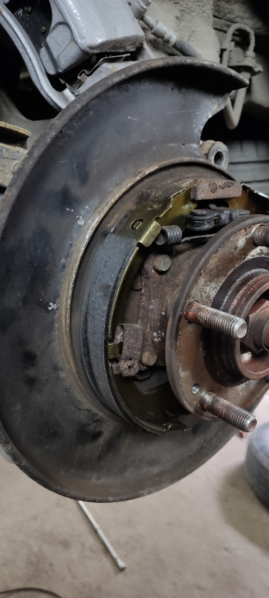

, казалось бы поменять ступицу плёвое дело, но мастеру пришлось повозиться со съёмом тормозного диска, колодки ручника, активно сопротивлялись и не давали снять тормозной диск, но как говориться против лома нет приёма, тормозной диск сняли
, но тормозные накладки колодок ручника отвалились, пришлось ехать в магазин и брать что есть .

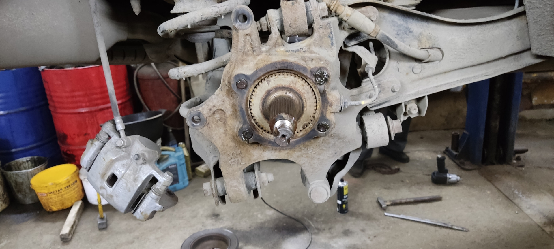

Старую ступицу сняли легко и установили новую
. Пока ездил разобрали и левую сторону, чтобы поменять колодки
. Поменяли косточки . Потом всё собрали, выехал тишина . Одно можно точно сказать,

У нас пресс не нужен, у нас меняется ступица в сборе, снял — поставил

Саш! Я правильно пониманию, что защитный кожух не снять без снятия ступицы?
Нет Антоха, его держит ступица и самое интересное что реальное его состояние видно только после снятия ступицы
Спасибо… Значит будем красить без снятия))))
Мой совет, лучше снять, недавно рассказывал же, как я офигел при замене ступицы, а так визуально пыльник был идеальный

Колодки ручника/ножника — это расходник! 😁
Это точно
Сань, не разу не отвалились, ни родные, ни поменянные
Эти у меня просто сбили, а до этого отвалились
А механизмами не сводились?
Всё свели до упора, не снимались хоть ты тресни
Значит кромка из окалины на диске была большая
Да, её потом болгаркой счищали
Тогда понятно)
Ну, другого Серег и больше ни чего не может быть, даже разводной механизм совсем не заржавел
