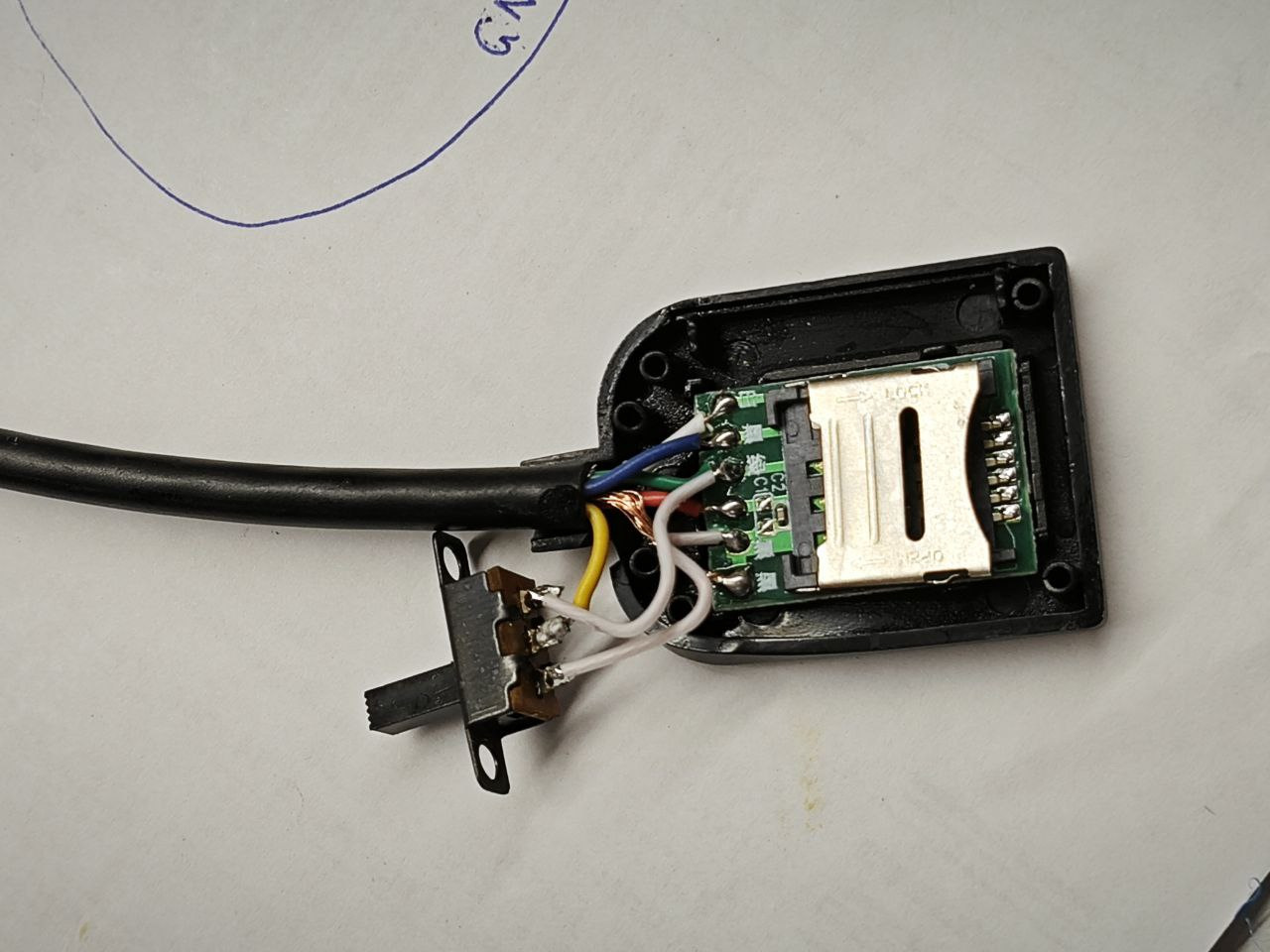

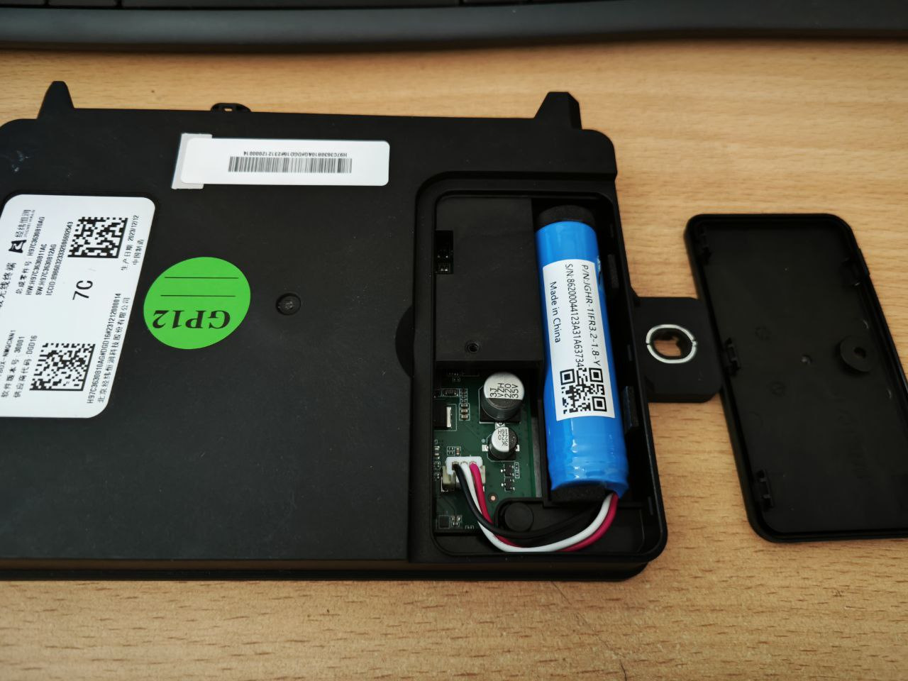

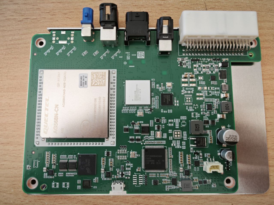

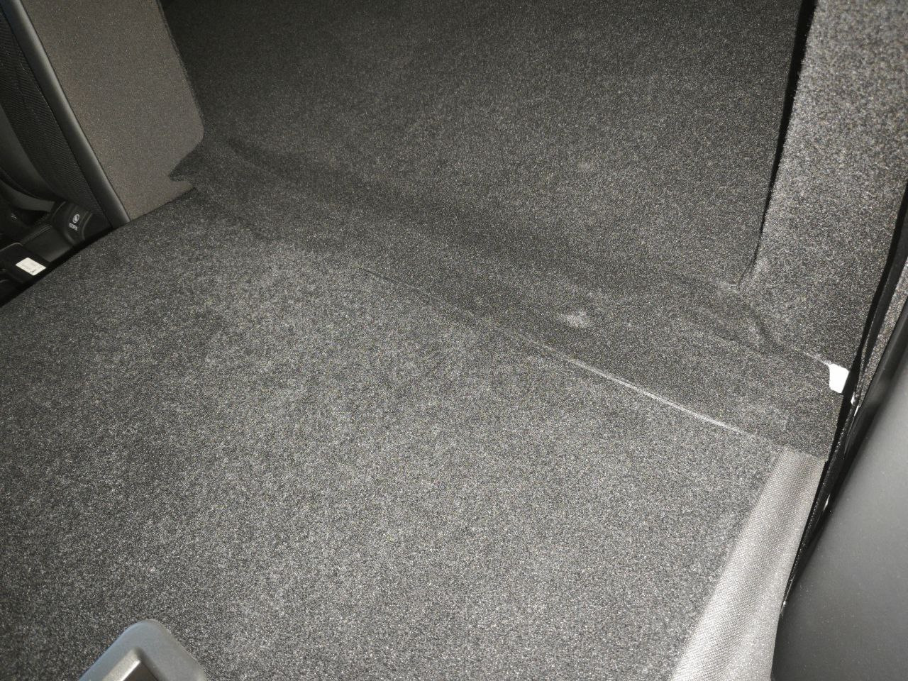

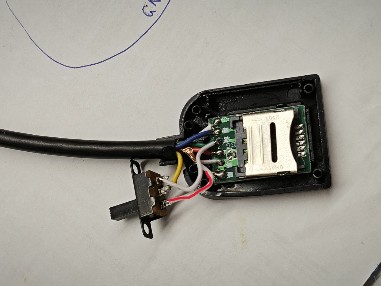

Установил слот для сим карты с тумблером для переключения на родной сим-чип. Чип с платы выпаивать не надо, поэтому меньше рисков что-то сломать по дороге.

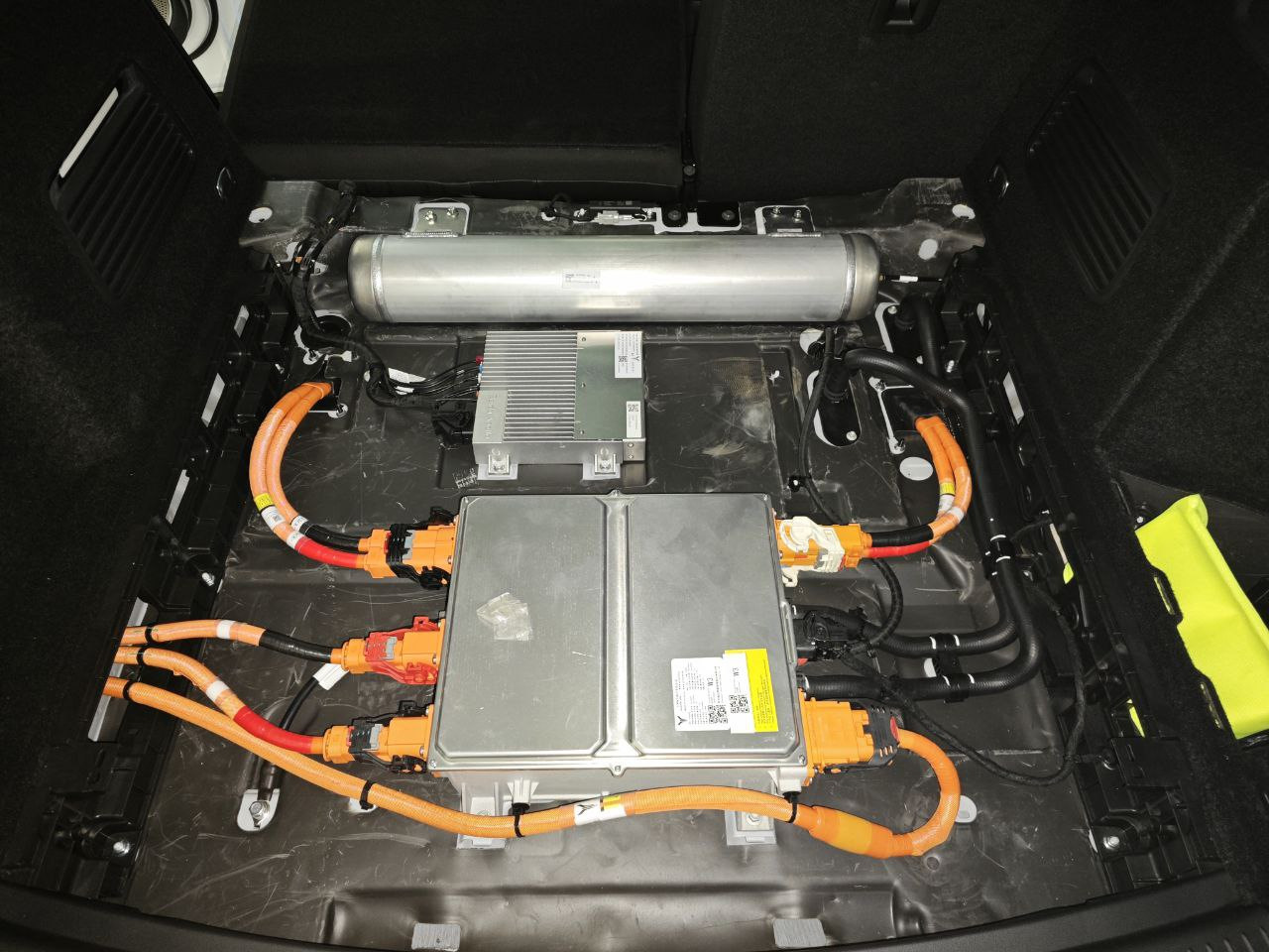

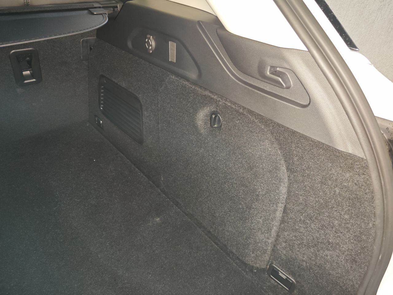

Процесс.

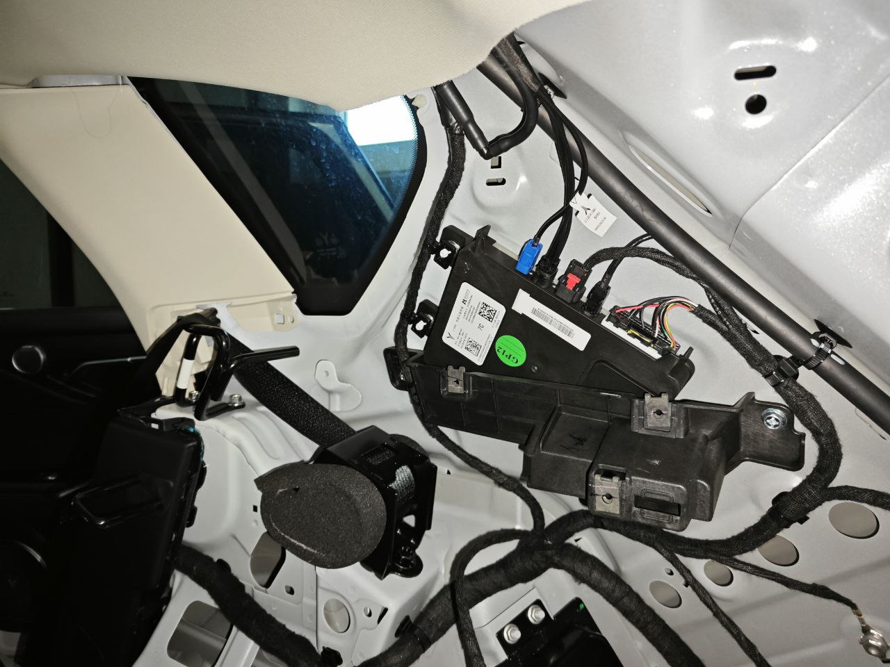

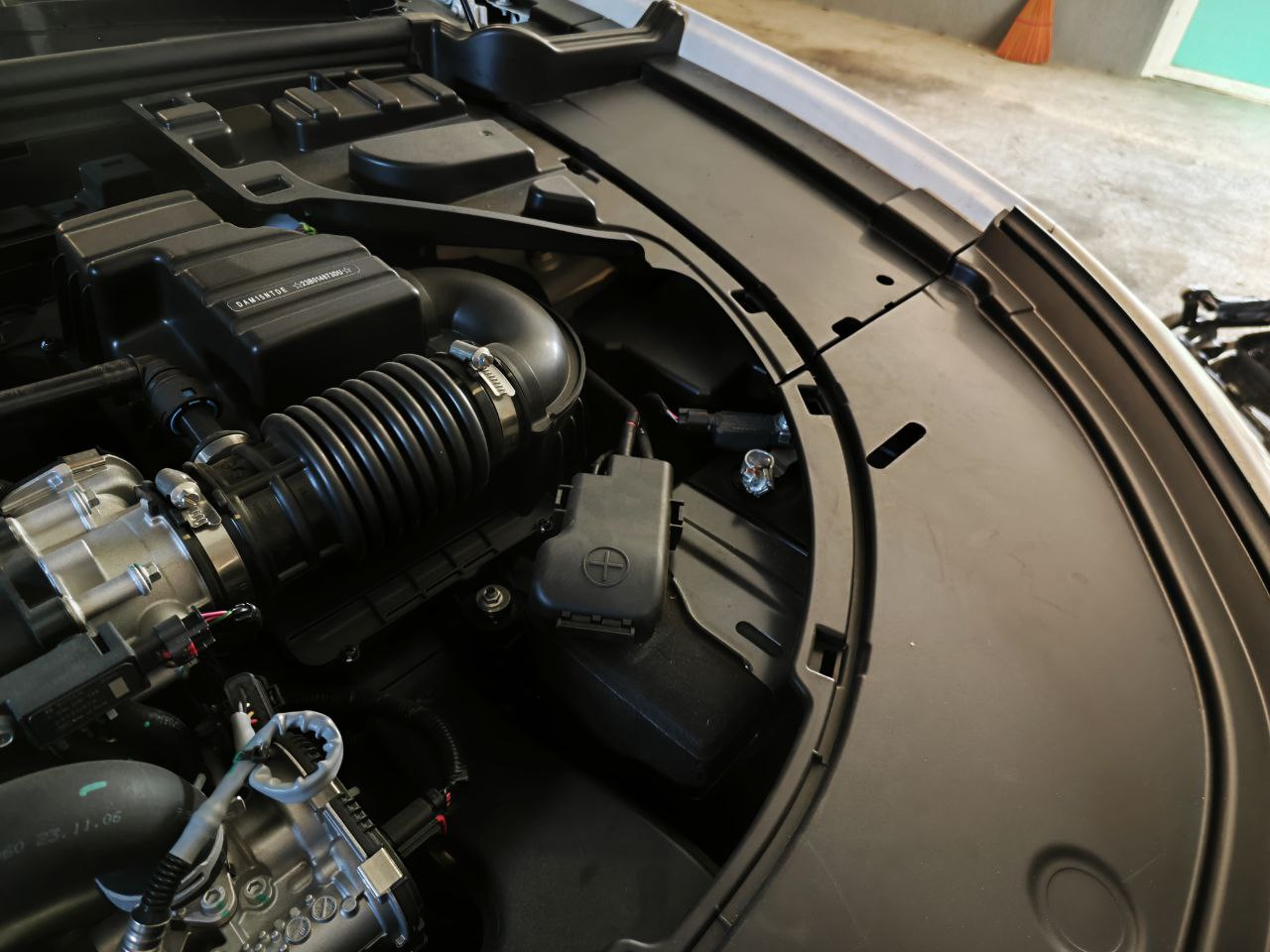

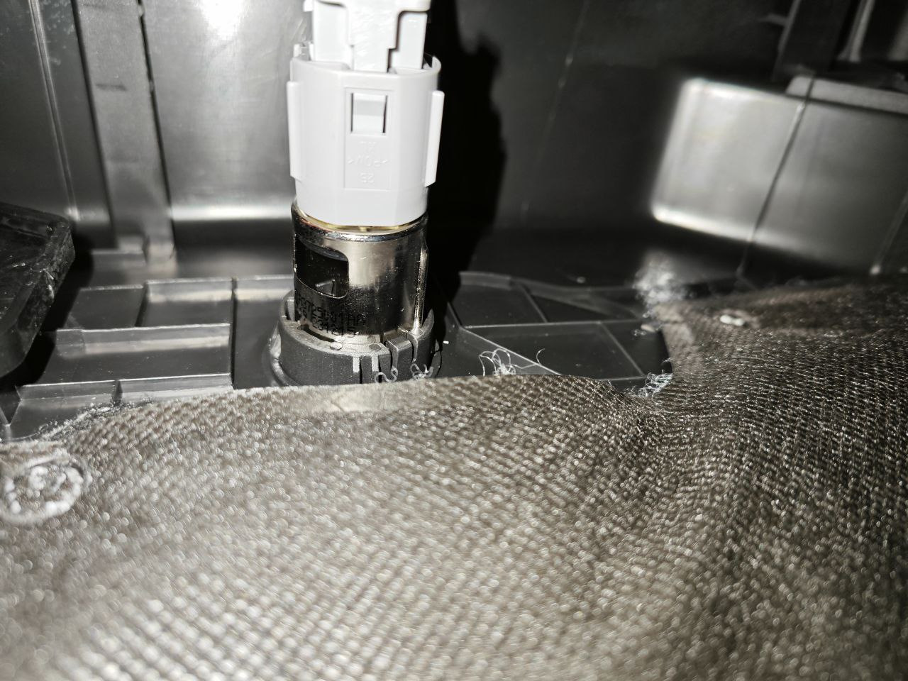

1. Открыть капот, "потушить" машину кнопкой аварийки, снать клемму "-" с акб.

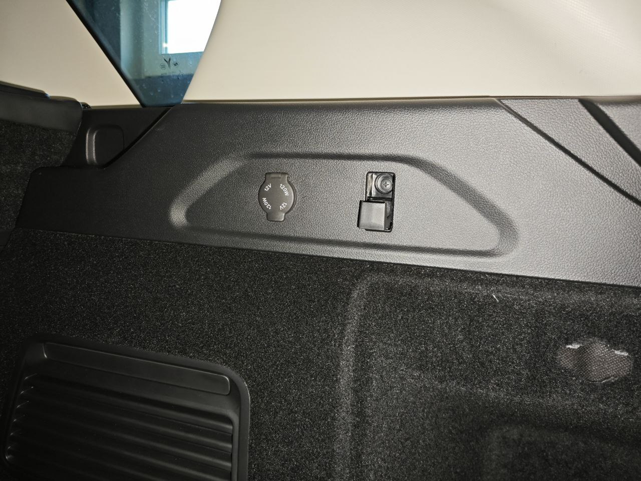

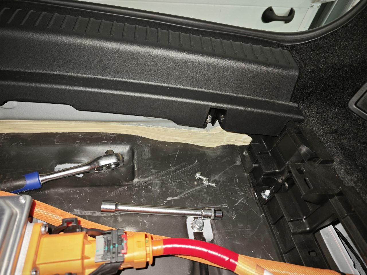

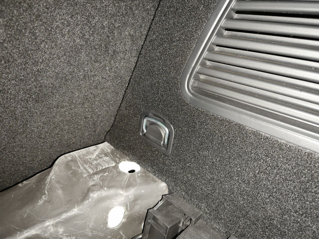

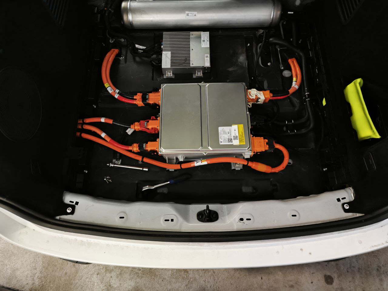

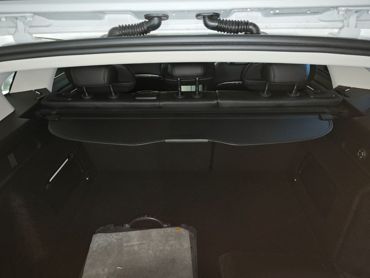

2. Разбираем багажник, чтобы добраться до т-бокса. Нужно снять крышку отсека с насосом, шторку багажного отделения, и пол багажного отделения. Перед снятием пола рекомендую сначала отлепить обивку от спинок сидений, иначе можно оторвать липучку от пола.
3. Снять накладку бампера, для этого выкрутить 3 болта и отщелкнуть ее вверх

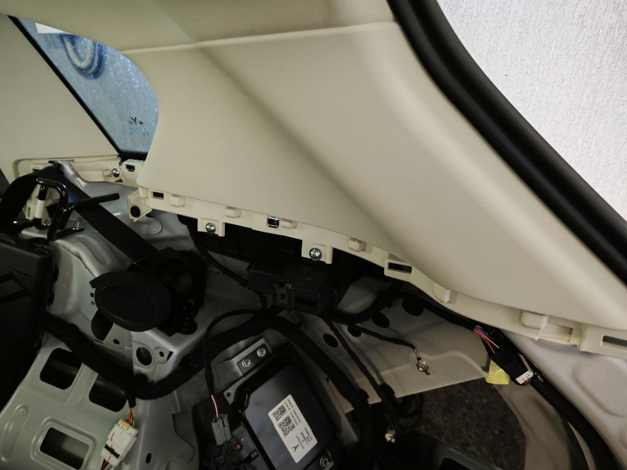

4. Открутить крепеж боковой накладки, один винт под крючком для пакетов в верхней части, и один винт под заглушкой петли возле спинки сиденья (T30), заглушку отщелкнуть снизу, возле петли для доступа к винту.
5. Отщелкнуть боковую обивку по периметру — предельно аккуратно, клипсы прамо скажем так себе. Аккуратно отодвинуть обивку и снять разъем розетки 12В — провод достаточно короткий. Чтобы снять, нужно нажать фиксатор снизу серого разъема. Проще всего тонкой отверткой.

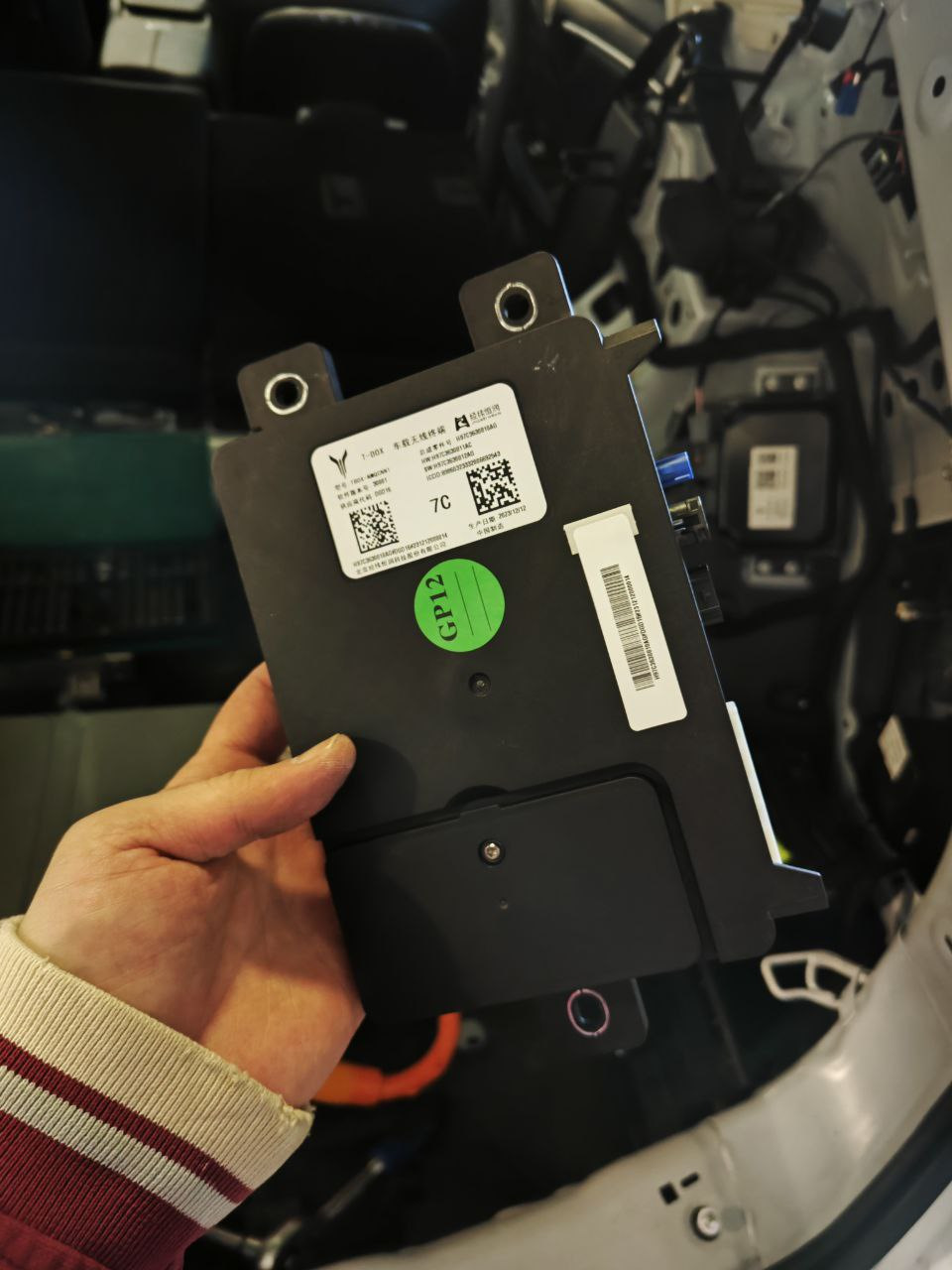

6. Открутить крепления накладки стойки — 3 винта под крестовую отвертку и один болт под головку на 10. Аккуратно отщелкнуть накладку и снять. Она частично заходит под накладку стойки стекла, но там вроде понятно все.

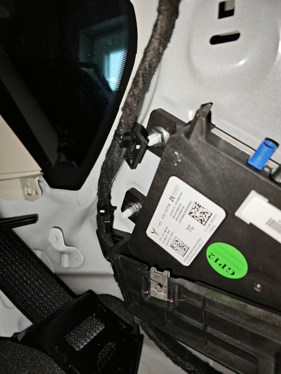

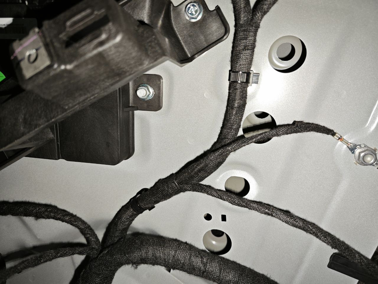

7. Т-бокс перекрыт пластиковым кронштейном, его тоже нужно снять, наче он оттуда не вылезет.
8. Открутить 3 гайки крепления т-бокса, отщелкнуть разъем. Средний разъем с красным фиксатором снимается после того, как вытянуть этот фиксатор ОТ разъем. Остальные разъемы снимаются после нажатия на фиксатор.

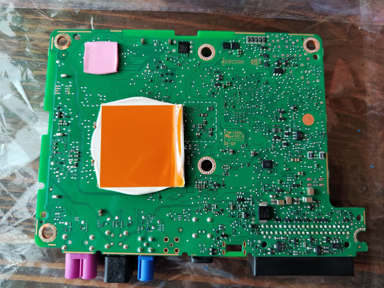

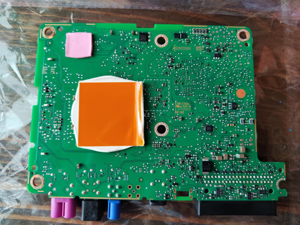

9. Относим т-бокс туда, где будем паять.

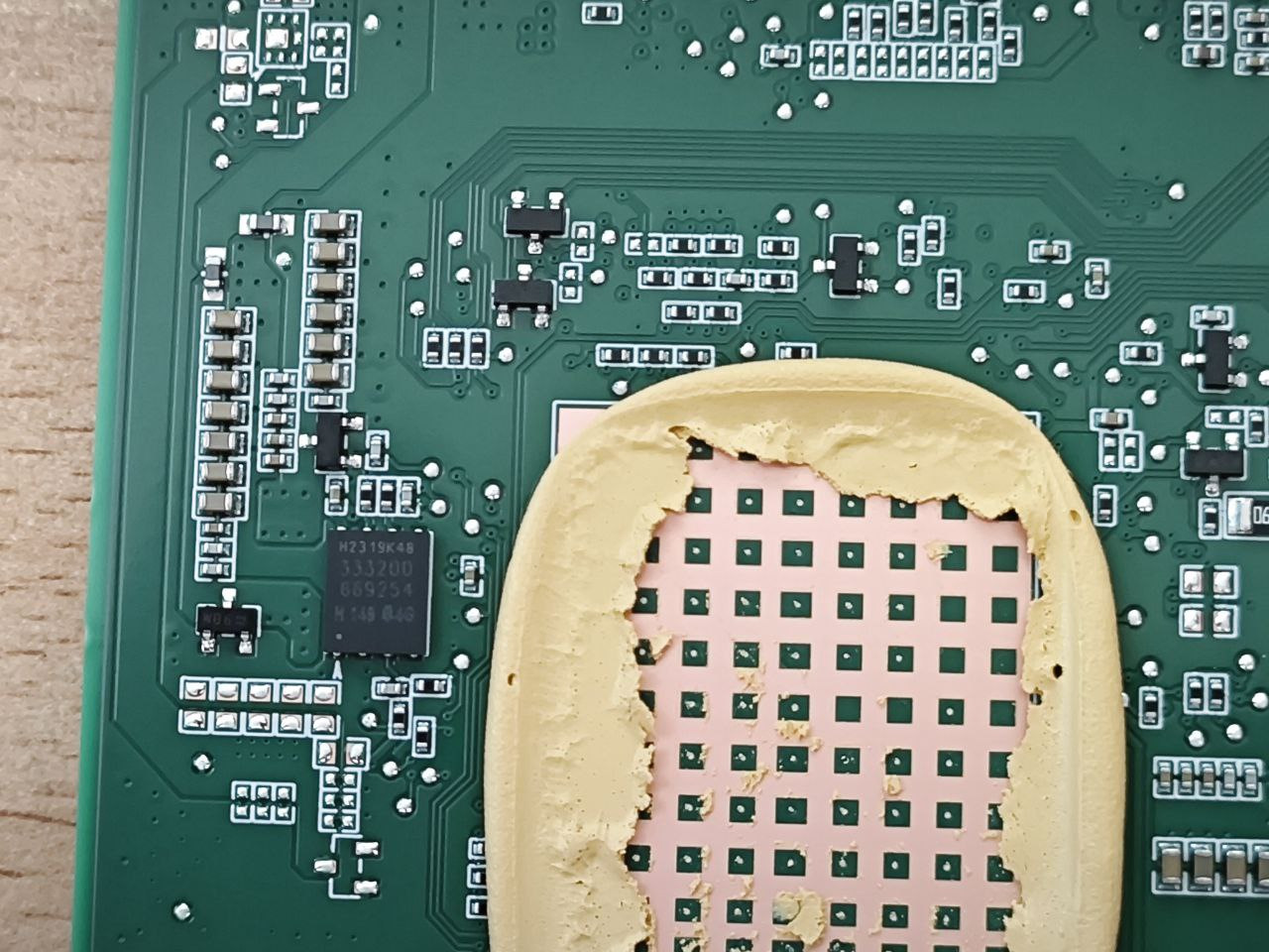

10. Снимаем крышку аккумулятора и отключаем акб от платы.

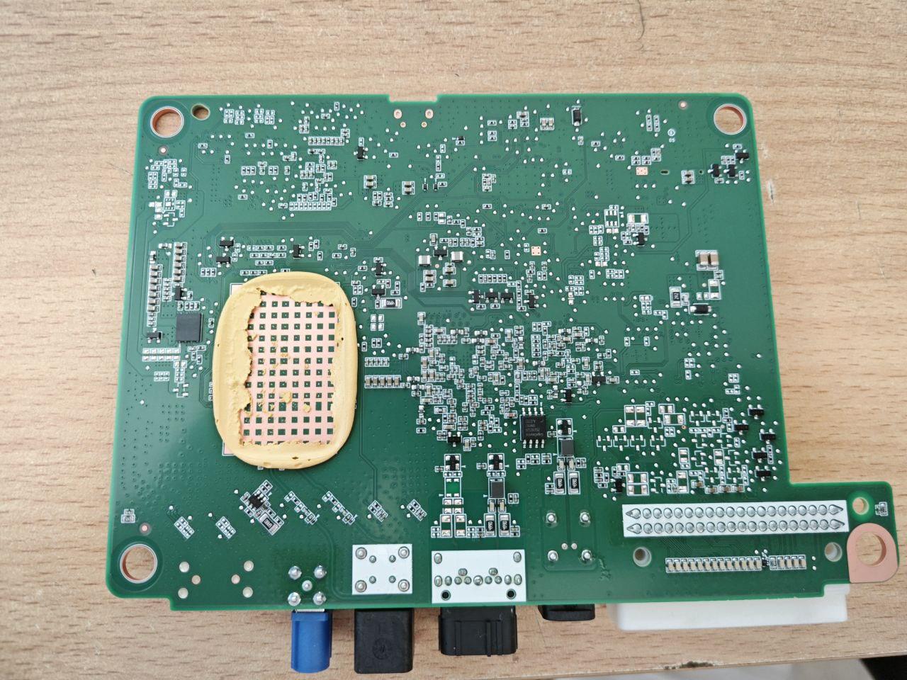

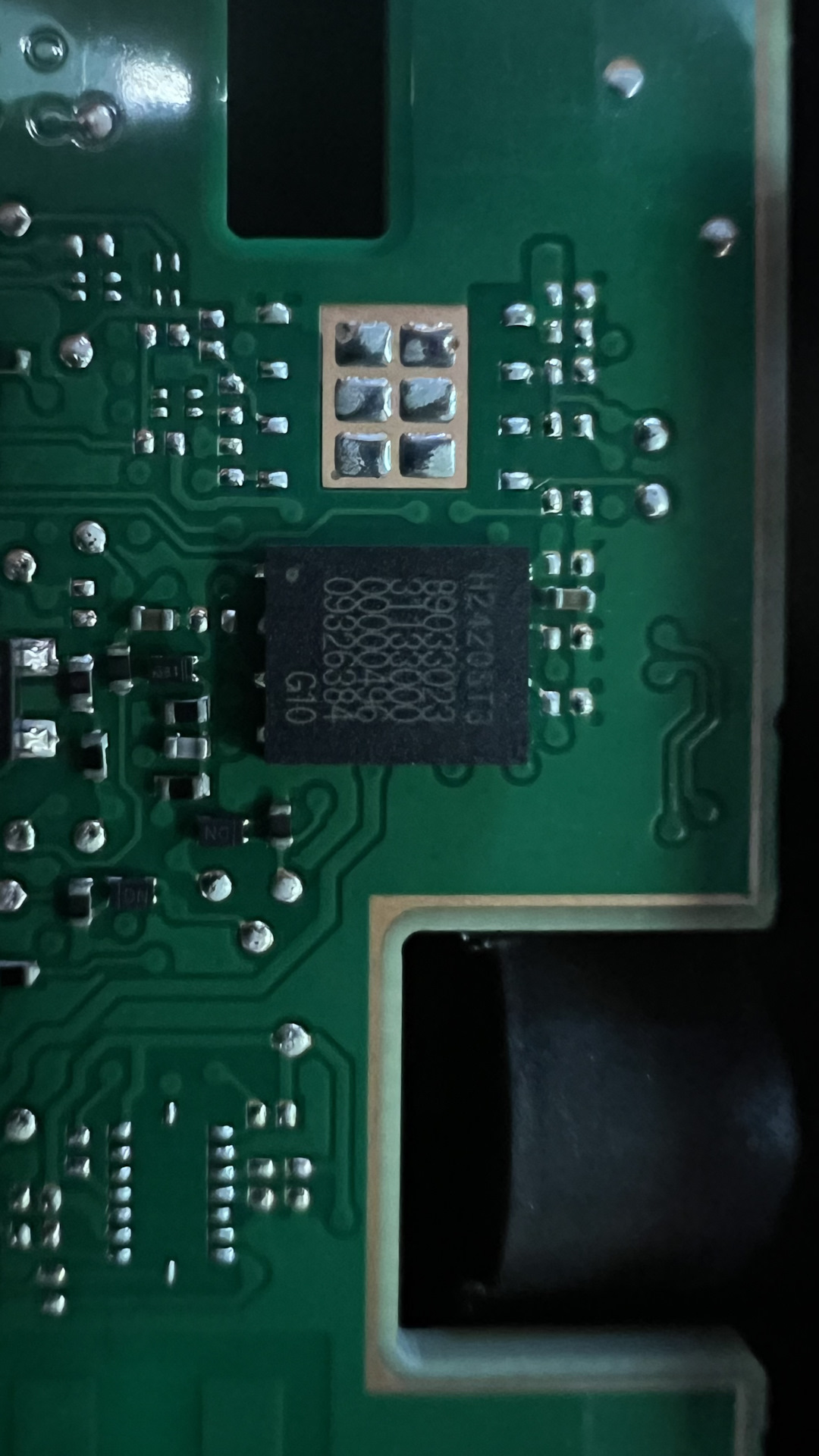

11. Выкручиваем винты крышки сзади, чтобы добраться до платы. Можно погреть чуть углубление на металлической крышке, чтобы размягчить термопрокладку. Сим-чип находится на нижней стороне платы.

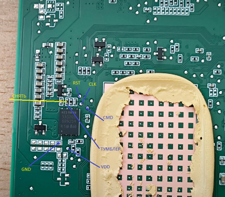

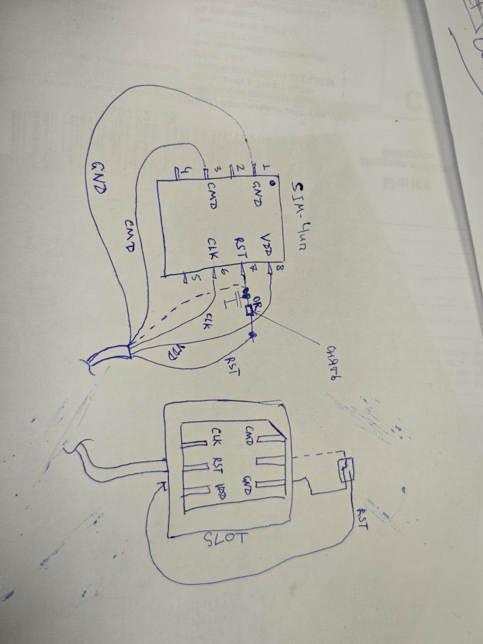

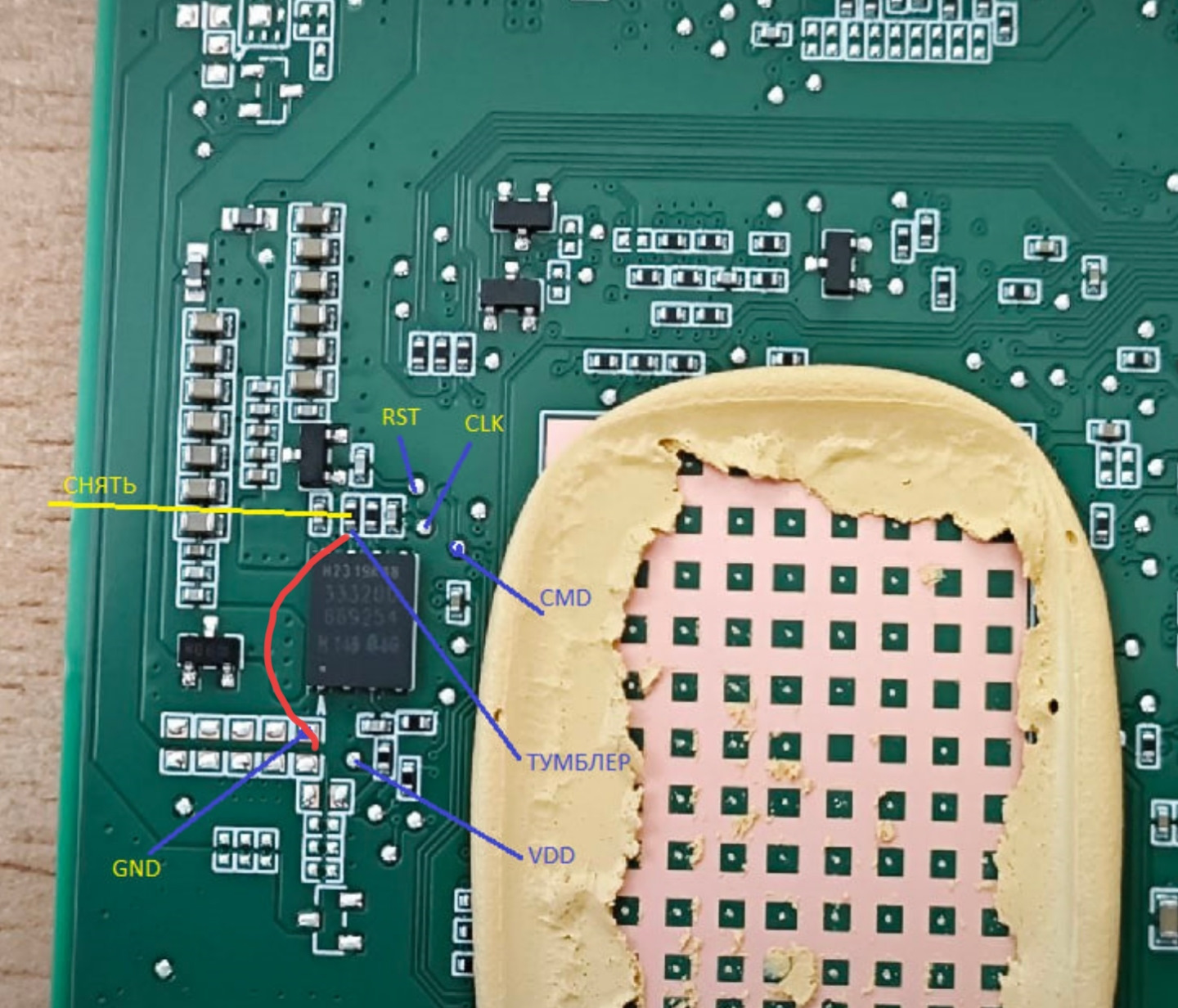

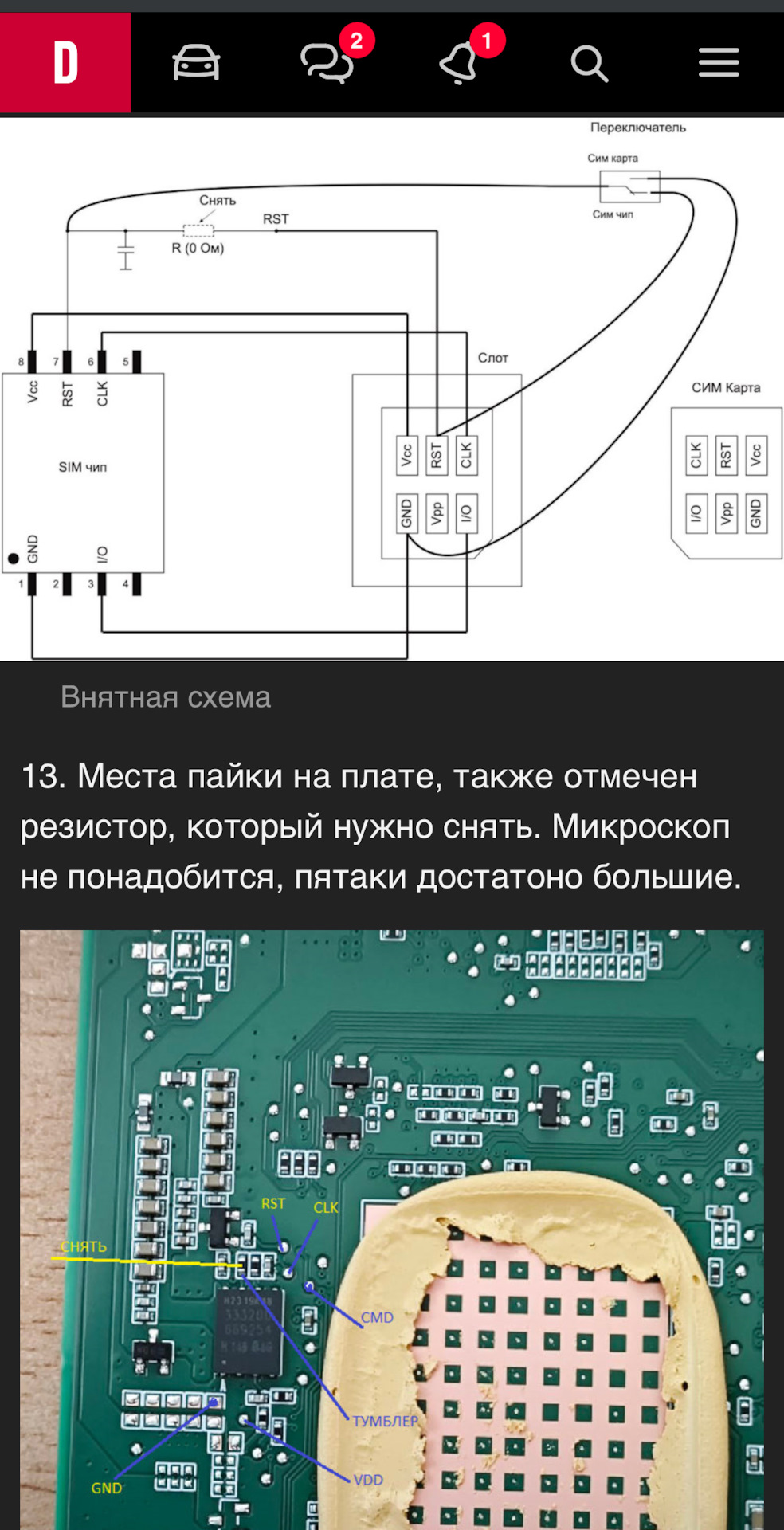

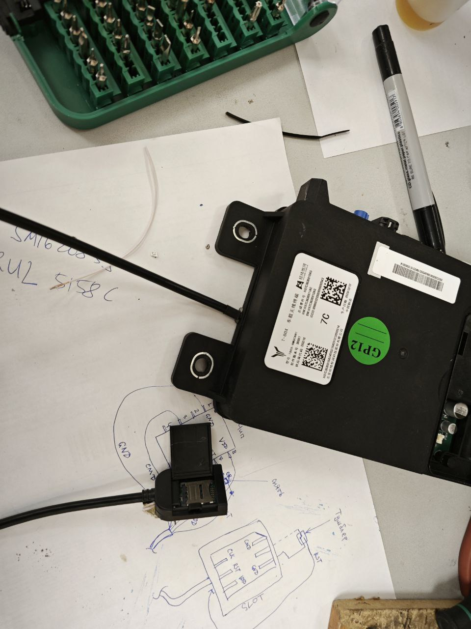

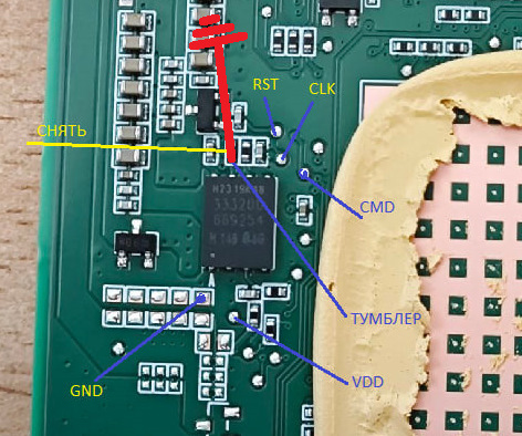

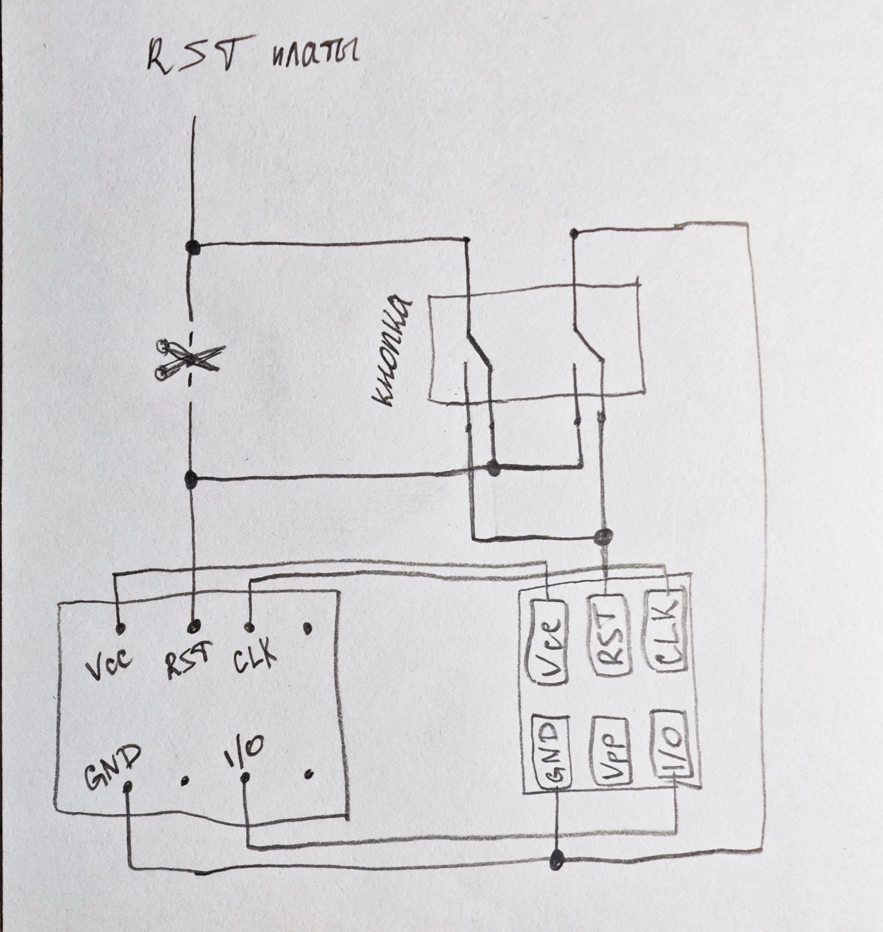

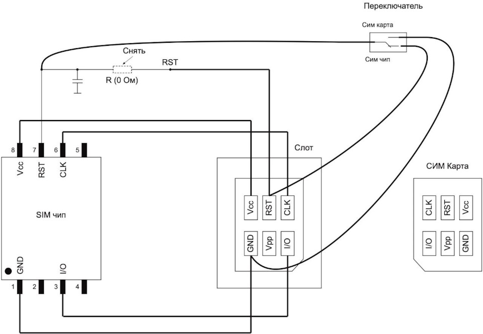

12. "Схема", по которой будем паять слот:

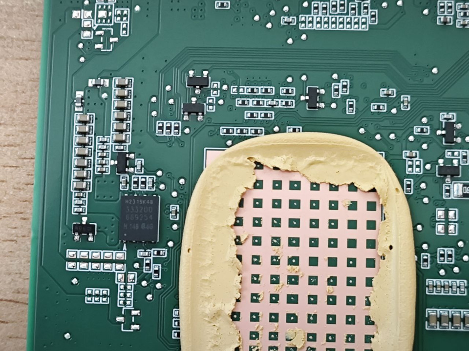

Предварительно нужно снять один резистор сопротивлением 0 Ом, который идет на сигнал RST сим-чипа. В "хвосте" к слоту 6 проводов. Задействовано из них 5, черный — это экран, его я использовал как сигнал GND.
Пунктиром показан провод, который пойдет на тумблер для переключения сим-карт.
На второй картинке более внятная схема от участника чата в телеграм.

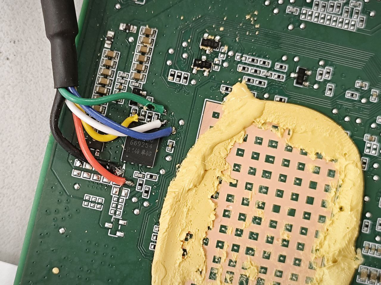

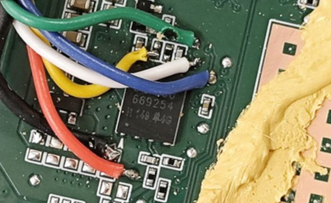

13. Места пайки на плате, также отмечен резистор, который нужно снять. Микроскоп не понадобится, пятаки достатоно большие.

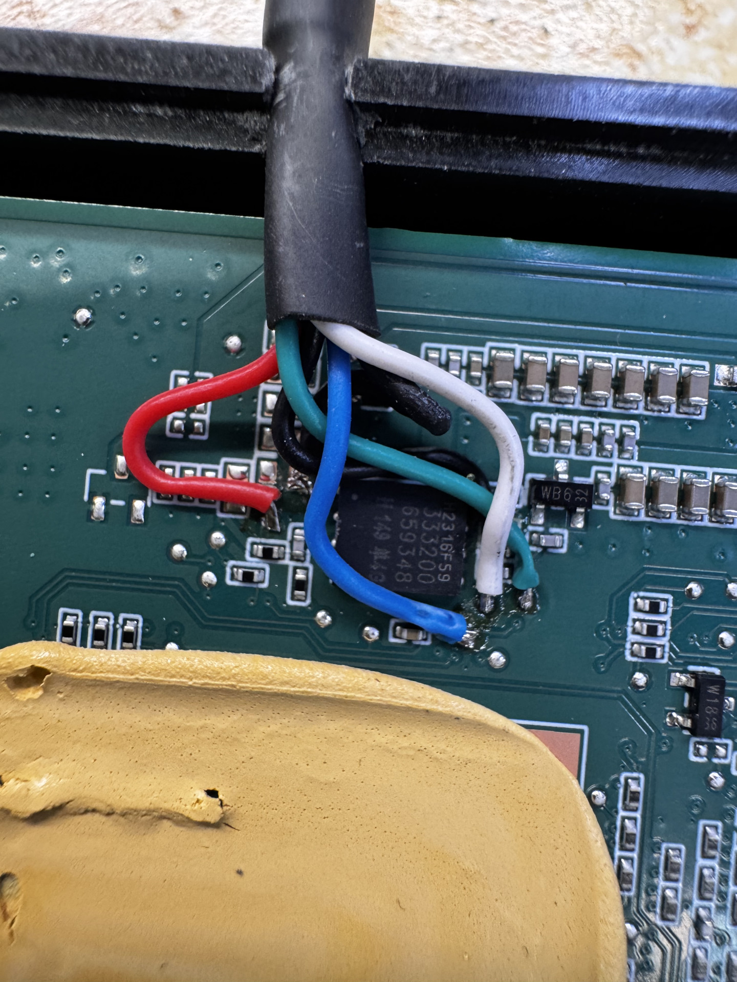

14. Припаиваем провода, без натяга, иначе при сборке можно все повыдирать.

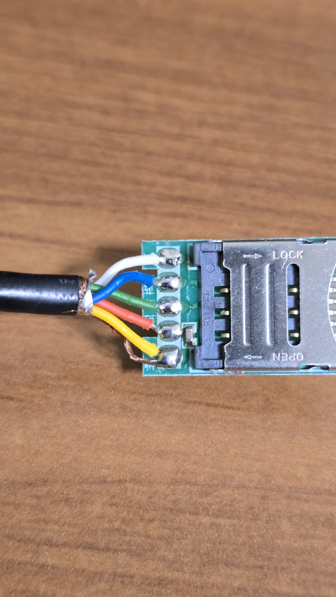

15. Со стороны слота отпаял желтый провод, которы шел на "минус" слота. т.к. основной минус я использовал черным проводом экрана. Припаял желтый провод на общий сигнал тумблера, оставшиеся 2 сигнала припаял к слоту к сигналам GND и RST, таким образом желтый провод подключен либо к RST либо к GND в зависимости от положения тумблера.

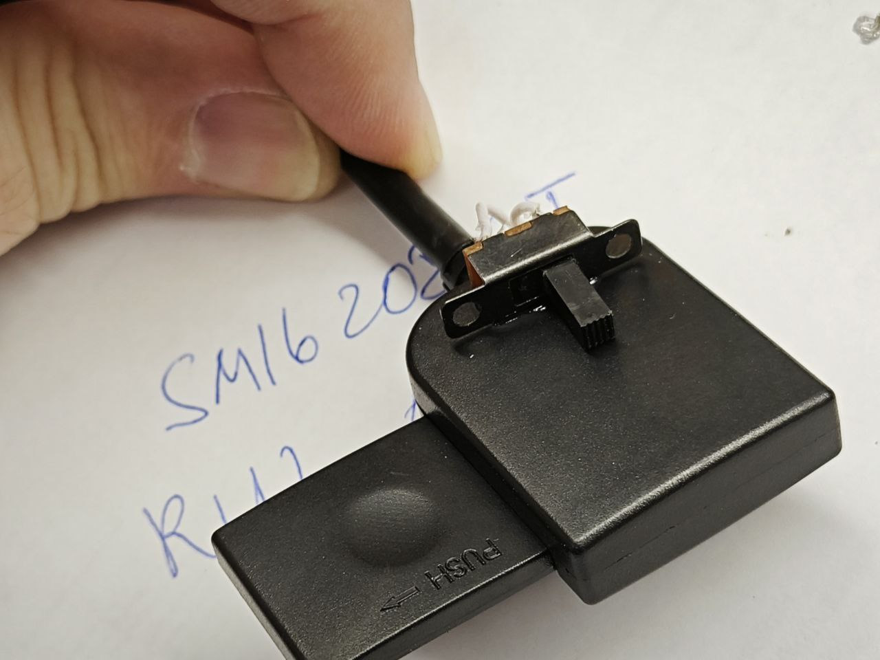

16. Закрепил тумблер на корпусе слота

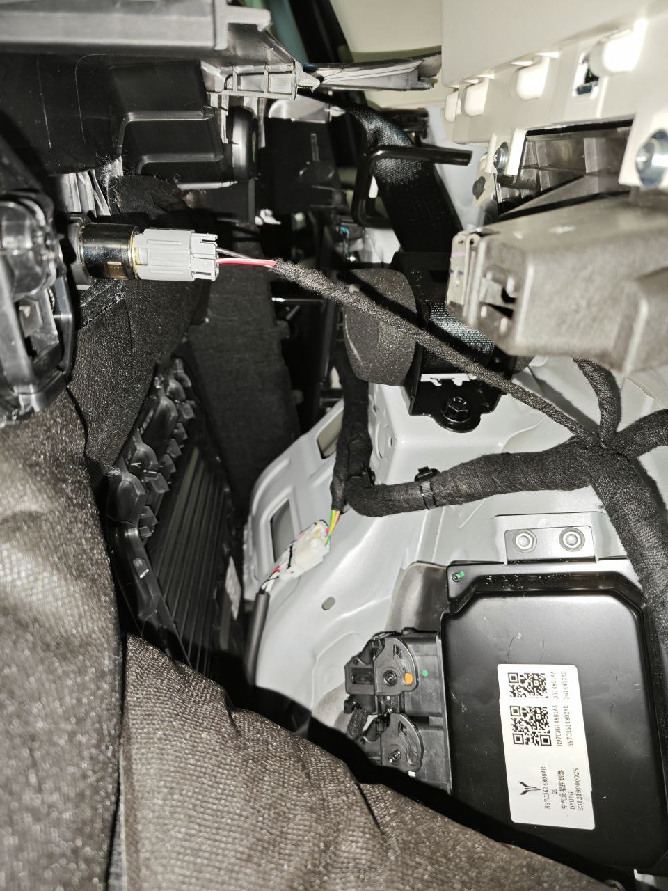

17. Собираем т-бокс, нужно чуть подрезать корпус для вывода провода и обязательно закрепить провод слота, чтобы он не шевелился внутри корпуса, иначе все поотрывается.
18. Устанавливаем т-бокс в машину, провод спускаем в нишу насоса, обязательно закрепить его стяжками к штатным жгутам, чтобы не болтался.
19. Собираем багажник в обратной последовательности.

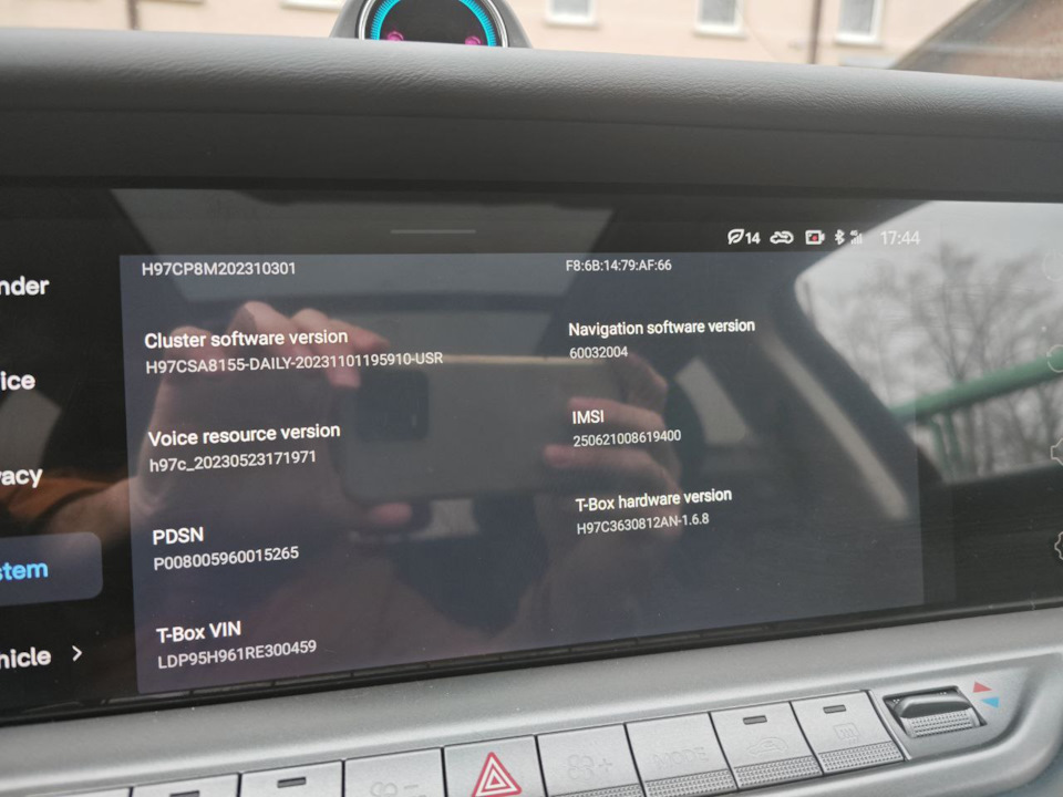

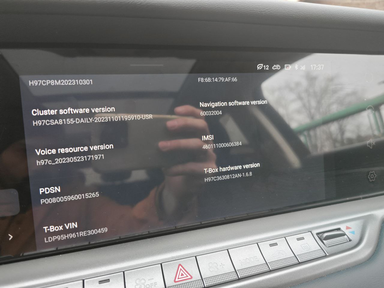

20. Включаем и проверяем, что все работает. IMSI меняется в зависимости от положения тумблера (не сразу, возможно потребуется перезагрузка мм или сон авто).
Единственное неудобство — для переключения на штатный сим-чип, нужно вынуть сим-карту из слота.

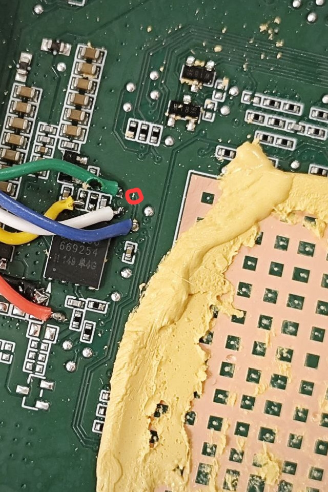

Подскажите пожалуйста, оторвался синий провод cmd от платы вместе с пятаком, куда его еще можно припаять ?
Была такая же ситуация, припаял как на фото. Необходимо использовать более тонкие, мягкие провода. Сделал переходную площадку.
Благодарю . Вот да, про провода тонкие потом только догнал … спасибо про площадку !

Подскажите пожалуйста, провод RST у вас он желтый. У меня на плате он припаян к ноге китайской симки. Возможно что он иногда отходит и происходит такое что антенна перечеркнута? Куд можно еще припаять этот провод кроме как к ноге от симки ? Потому что резистор снялся с пятаком.(
Никуда, если не нужен тумблер — просто закоротить ногу rst микросхемы на gnd

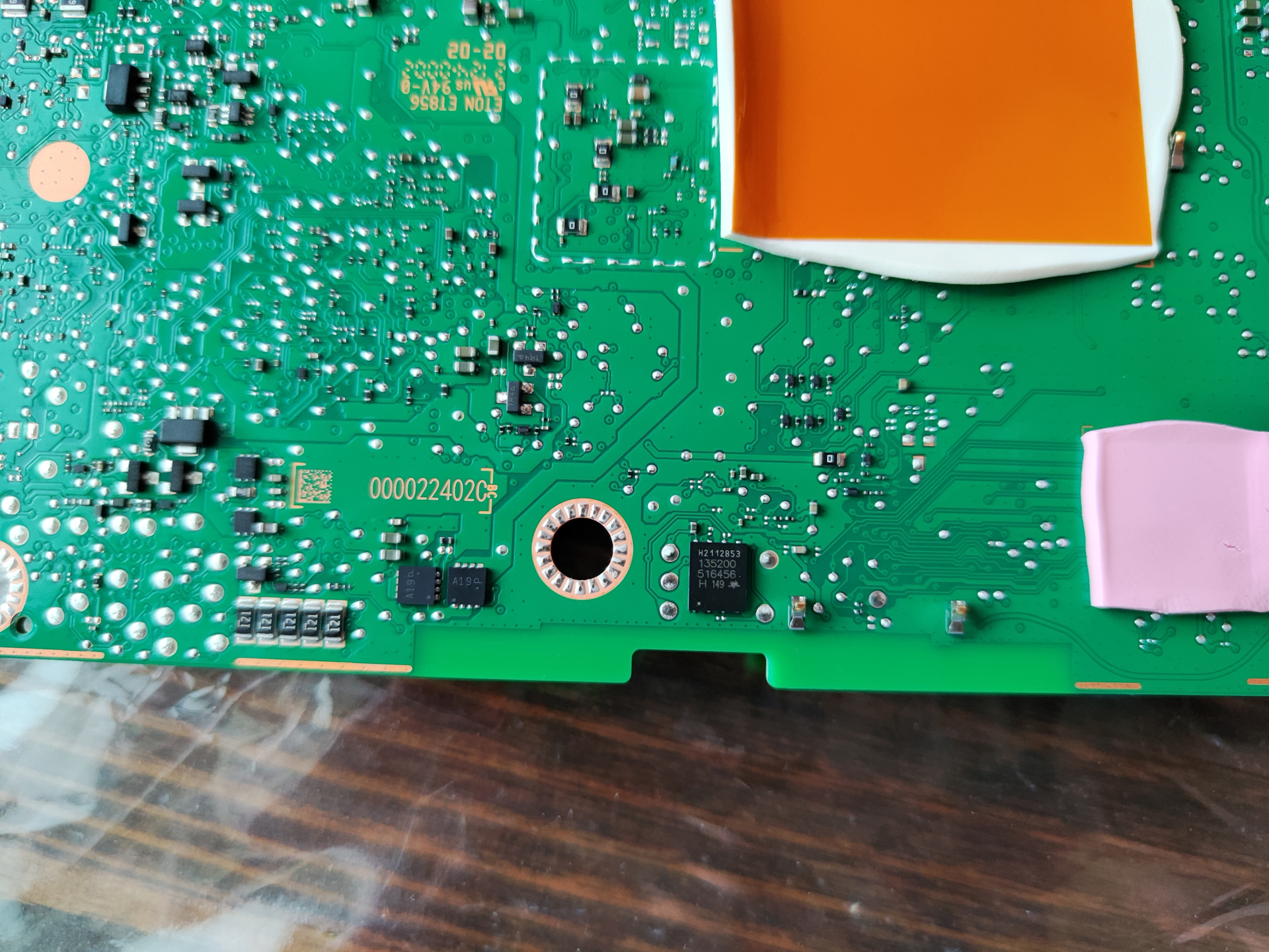

День добрый) Решил на свой дорест 2021г. sim-слот установить, а блок оказывается совсем другой(
Может сталкивались или сможет кто схемой помочь?)
Там же даже проще. Да и выкладывали по доресту мануал тоже
По доресту есть пост, но там практически такая же плата, просто ещё дополнительные контакты для удобства. А эта плата самая первая 2021 г., тут кардинально по-другому всё.
Вроде тот же сим чип, соответственно и паять похожим образом

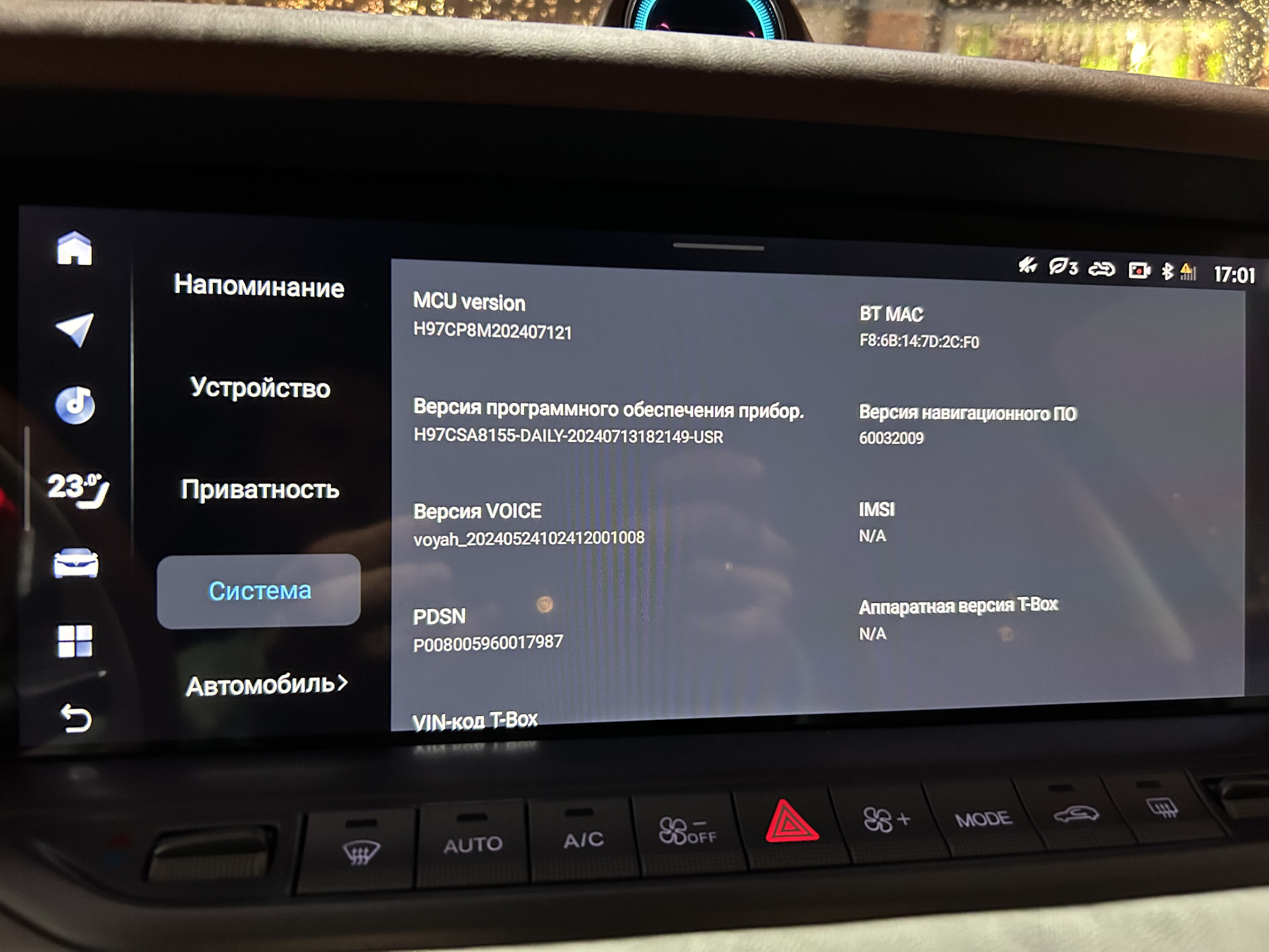

Сделал вроде всё как описано, но сети нет и обе симки без IMSI
А при подключении к китайской — не пишет аппаратный номер тбокса
Ну явно что-то не так сделано. Метод рабочий, проверен уже разными людьми
Наверно где-то запутался. Завтра буду прозванивать ещё раз.

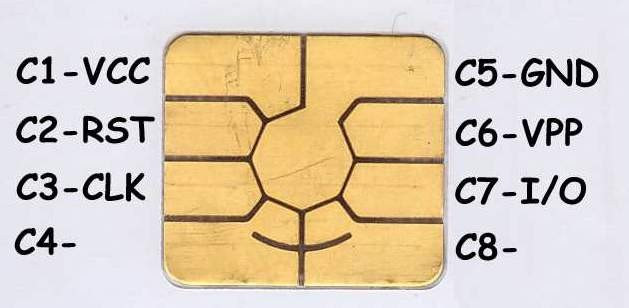

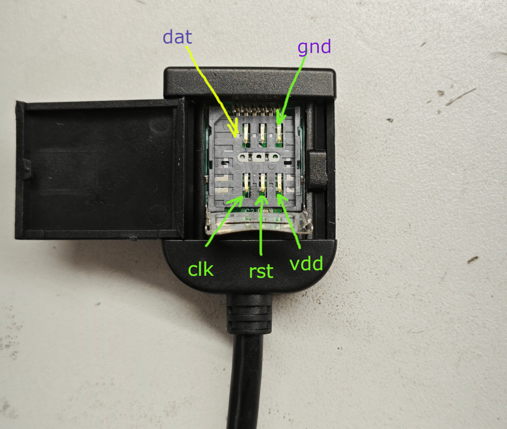

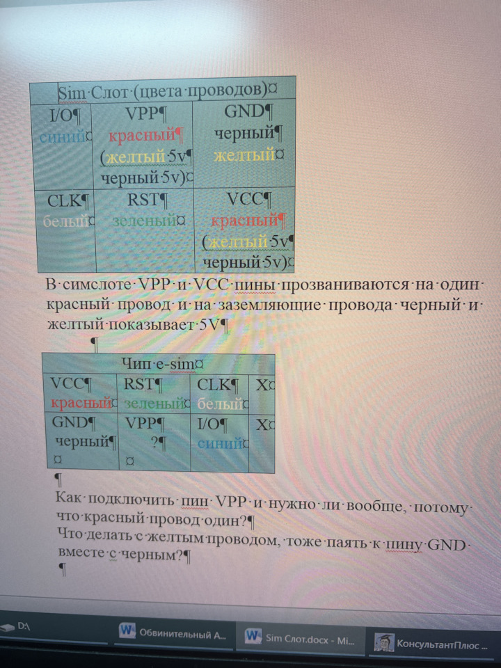

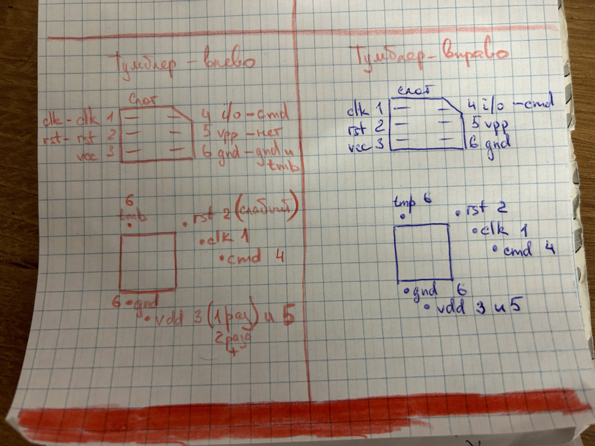

Можно глупый вопрос, может я не правильно сопоставил схему и фото:
I/O это VDD?
а VCC это CMD?
Вроде ни в чём другом я ошибиться не мог.

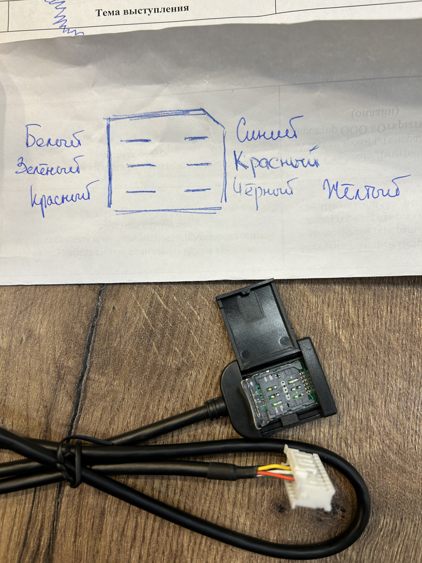

И ещё вопрос VPP есть на слоте, к нему идёт проводок. И все 6 проводков распаяны на плате, а на схеме от VPP ничего никуда не идёт. Не могу понять, туплю, как так?
Dat=io
Большое спасибо за помощь. Ещё раз прозвонил.
Получается у меня на vdd на плате приходит vdd (vcc) со слота и туда же приходит неиспользуемый контакт между gnd и dat (i/o, cmd).
У меня изначально так прозванивался сим слот.
Может дело в этом.
Может откусить эту неиспользуемую ножку по середине?
Если не сложно посмотрите ниже результат прозвона. Может скажите как быть не должно? Т.к. у меня на gnd и тумблер на плате в любом положении тумблера приходит сигнал с gnd на сим слоте (это тоже странно).

Мне кажется, он не должен так прозваниваться, Vpp — это т.н. напряжение программирования, имеет смысл вскрыть холдер и посмотреть хотя бы визуально, может — отрезать дорожку от контакта Vpp. Но внешне этот холдер ничем не отличается от тех, что были у меня, а их и на вою ставил и на лисян. По картинке из предыдущего сообщения я вообще ничего понять не могу.
Столкнулься с такой же ситуацией, купил 2 слота в разных магазинах, красный провод прозванивается на 2ух контактах, получается Vсс и Vрр. Они даже между собой на слоте прозваниваются. Может быть так и должно быть?
Ну если даже прозваниваются, то скорее всего у всех, жить не мешает
Вопрос… а почему не питание Vcc не прерываем?
Потому что это неправильно, если не оторвать все сигналы от чипа. Но тогда проще его просто снять
Впаял симку по схеме с тумблером, появляется 4G, однако IMSI не меняется.
На китайской горит 3G, переключаю тумблер, вставляю симку, горит 4G, интернета нет и IMSI не меняется.
Перезагрузить голову, если imsi не появится — разбирать и проверять, либо неправильно припаяно, либо нет контакта где-то, либо сопли висят. Ну и само собой проверить симку в телефоне
Можете пояснить? Я правильно понимаю, что в первом режиме тумблер соединяет RST платы c RST eSim для того чтоб работала еSim (в этот момент нужно чтоб не было симки в слоте).
И второй режим тумблера, в котором RST платы разъединяется с RST eSim и RST eSim соединяется с GND, чтобы заблокировать eSim. Разве не достаточно просто разъединённым быть, нужно замыкать на массу?
Недостаточно. Внутри м/сх на линии rst подтяжка к питанию и она оставит чип в активном состоянии. В остальном верно.
Т.е. если сделать аналогично и для слота сим-карты, но тумблер нужен тогда двойной, и тогда можно будет не вытаскивать ссимку со слота?
да, или с двумя группами контактов. но необходимость в этом настолько редка, что нет никакого смысла так усложнять. по идее можно вообще без тумблера обойтись, и как прижмет — перепаять проводок на самом сим-холдере
А что даёт eSim, раз она бесполезна за пределами Китая?
это не eSim, это обычная сим в корпусе микросхемы. На voyah в случае слёта активации машины (не разлогинивания аккаунта) требуется наличие оригинального чипа для повторной активации
На eSim аналогично тогда, надо на землю замыкать rst чтоб не видело её, чтоб другая симка работала в слоте?

Пытаюсь нарисовать схему с двумя группами контактов, но что-то не выходит)))
Я вряд ли могу что-то подсказать, не видя ваших попыток в рисование
Ну вот так вроде, правильно?
subver
Но тогда нужен кабель с 6 проводами…
Вроде похоже на правду, ещё днём посмотрю. Кабели, что мне попадались имели как раз 6 проводов — 5 сигнальных и экран, который можно задействовать.

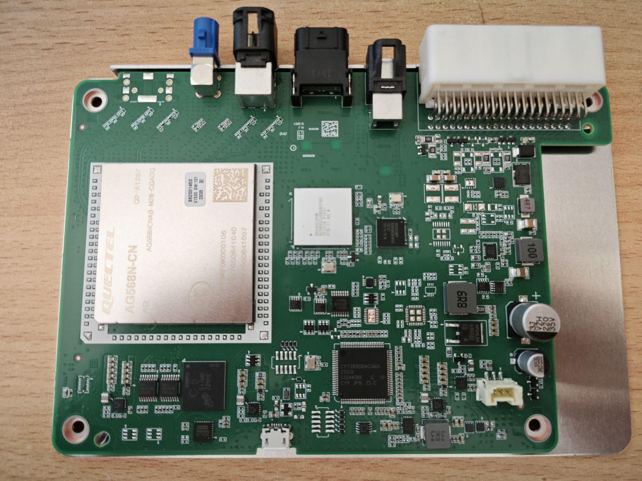

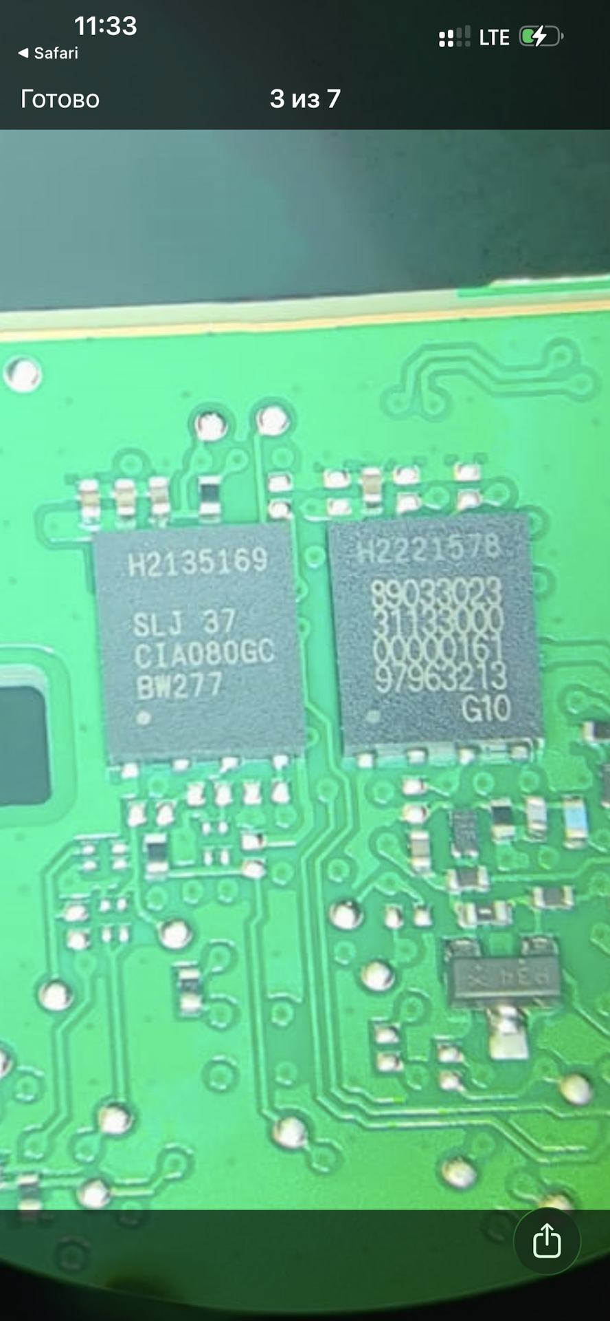

Не подскажите, что за флешка в T-Box?
Не понял вопрос, про какую флешку речь? NAND flash скорее всего
Да именно про неё.
ну вот, nand flash. что с ней делать только?
Мне нужны ее параметры, немного прошивку ковыряю.)

Imsi не известный пишет
Нет, вроде пишет правильный.

Через какой конденсатор идет земля . Номинал конденсатора
Сформулируйте вопрос нормально
В схеме возле нулевого сопротивления конденсатор на корпус надо знать номинал или это деталь самой платы ?
Можно его убрать без какой либо потери функционала. Там что-то около 10-20 пФ
Спасибо вам
alex3676106
И да, это конденсатор на плате, на провода его не надо вешать

Антенна связи перечеркнута
У вас получилось в итоге? У меня тоже пишет «неизвестно» на русскую симку и N/A на родную. Что делать? Вроде всё сделал как описано и повторно прозвонил…

Тумблер же должен переключать RST либо на ту либо на другую симку для того что бы они одновременно не были включены.
Я просто интересуюсь, почему вы по-другому сделали? На вшитую потому что должен GND приходить когда работает наша симка? Спс за ответ)
Не должен.
То есть как я пишу будет работать? И тогда не нужно будет симку вытаскивать перед переключением на вшитую симку?
Не будет работать
Аааа вы в телеграмме же отвечали))) все нет вопросов)) сделаю по вашей схеме)) спасибо вам
Здравствуйте, благодарю вас за детальный гайд!
Вчера хотел подпаять лоток для сим-карты по вашей схеме, для машины брата. Как оказалось, имеющийся лоток оказался 4х проводной + экран GND, поэтому решили подключить без тумблера, но не отпаивать e-sim.
Подпаял проводки к контактам GND VDD CLK CMD RST как на схеме и отпаял нулевой резистор. Прозвонили от лотка до ножек чипа e-sim, все прозванивается, кроме RST естественно.
Подключили, проверили, IMSI пишет — unknown (
В чем может быть проблема как думаете?
Ещё заметил одну особенность у меня в лотке VCC и VPP соединены между собой, предполагаю, что это нормально?
вам нужно на стороне сим чипа тот контакт, от которого отпаяли резистор соединить с GND. У вас симчип не выключен и возникает конфликт на интерфейсе.
Так, верно?
да
Спасибо больше, вечером проверю.
subver
да
Спасибо вам ещё раз. Сеть сразу появилась, интернет работает :)
Тамерлан, добрый день, подскажите красным, то что вы нарисовали, это куда провод пошел ))? Спасибо
Здравствуйте. Контакт, что я отметил красным цветом, соединяется с GND контактом на плате.

Скажите пожалуйста, куда идет белый провод который я отметил красным? От нижнего пина тумблера.
На второй снизу контакт на плате слота
Спасибо! Я что то намудрил и у меня интернет работает но странно, иногда отключается, показывает перечеркнутые соты как, когда есим была, потом опять включается 4G
Не пытайтесь соединять по цветам, соединяйте по схеме
Да по схеме делал, надо лезть опять в т бокс 😔
iMOLmixa
По симптомам похоже на то, что тумблер стоит не в том положении, либо его соединения не соответствуют схеме и симки пытаются одновременно работать
Тумблер стоит на массу, если его в другое положение ставить, сети нет

Распаял всё. Ничего не происходит. И китайскую сим не видит. Иденты не показывает. Не могу понять, что не так.
Значит что-то не так распаяно
