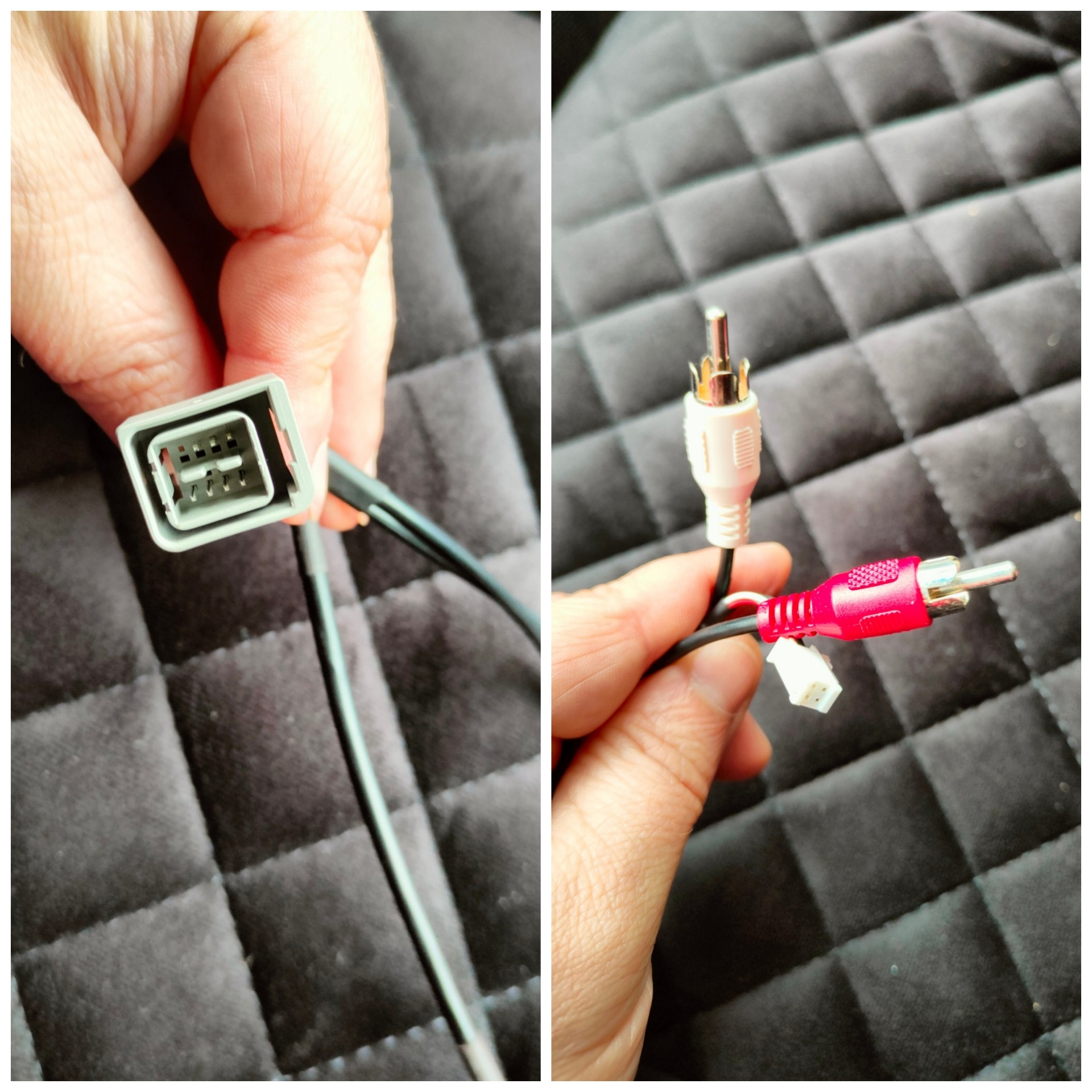

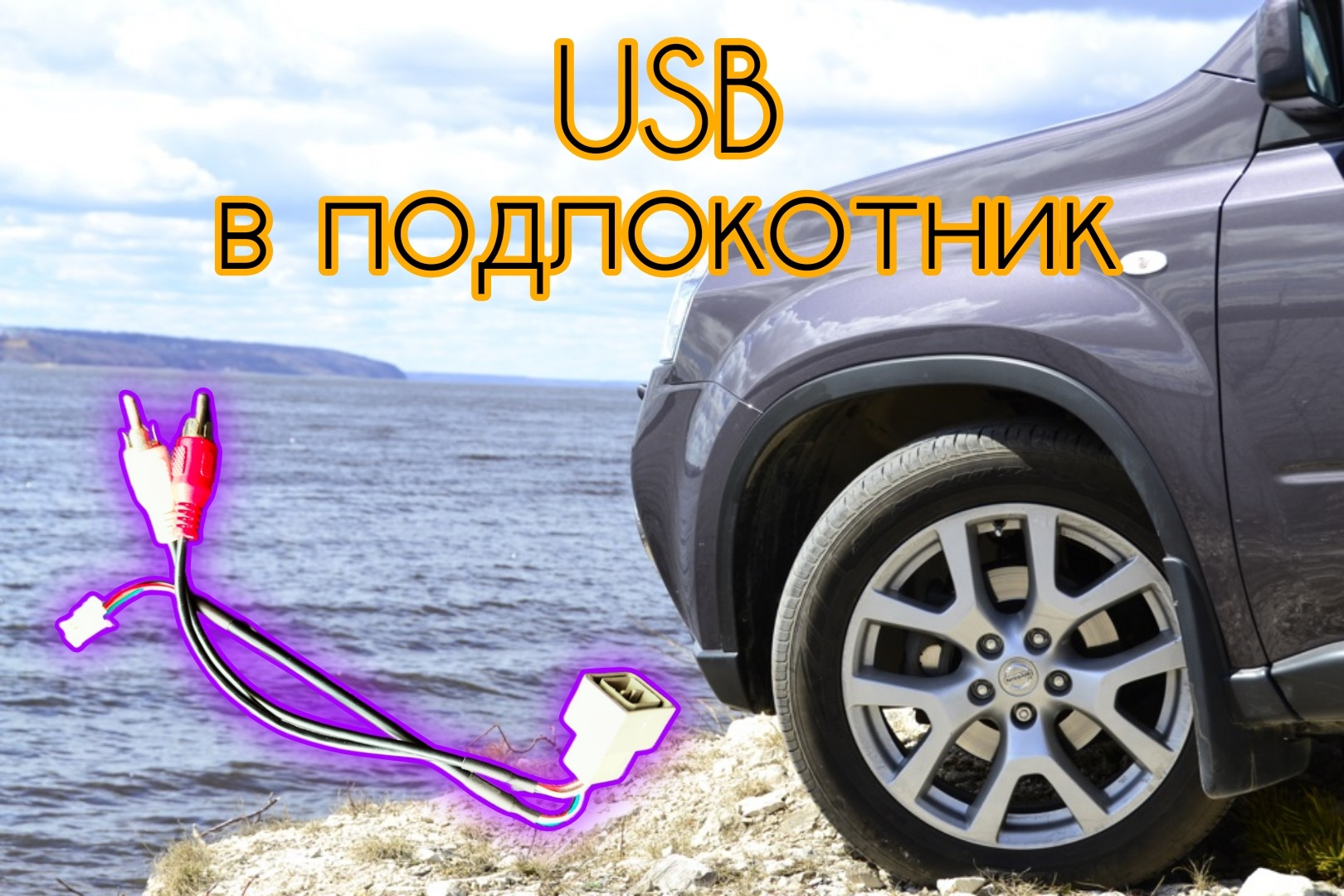

Ещё при установке магнитолы я писал что штатный USB в подлокотнике перестаёт работать, так как на него нет переходника, а приобрёл я этот переходник ещё год назад, и только сейчас руки дошли просто его подкинуть. Иногда не удобно тянуться в бордачок, а именно туда я выводил пару проводов от магнитолы андроид.

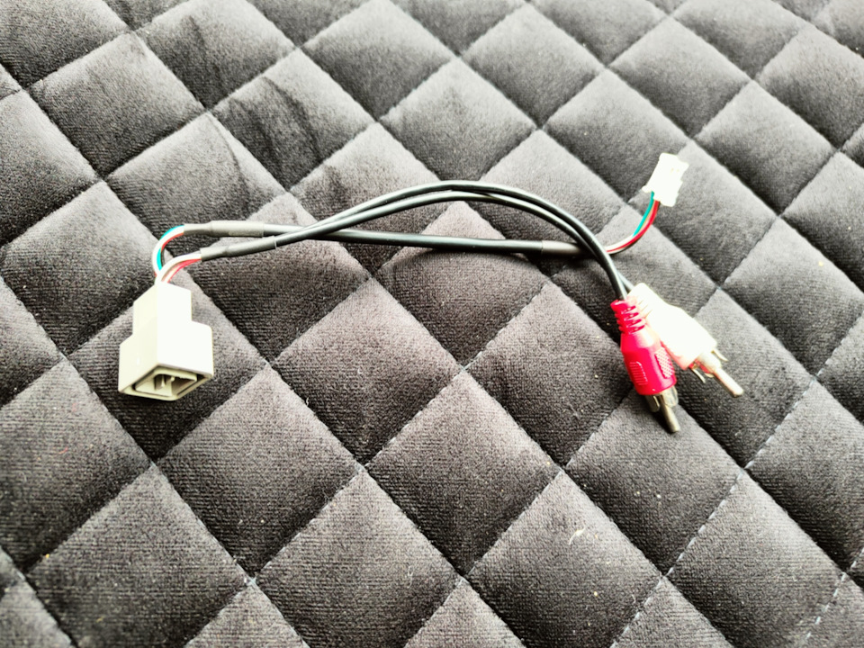

В общем вот такой переходник нам понадобился

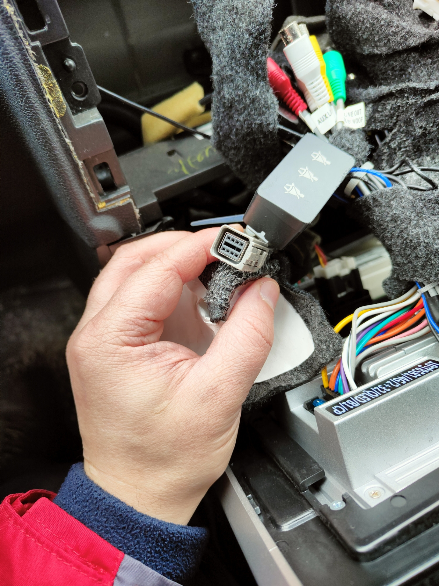

Разъёмы поближе, если кому нужно

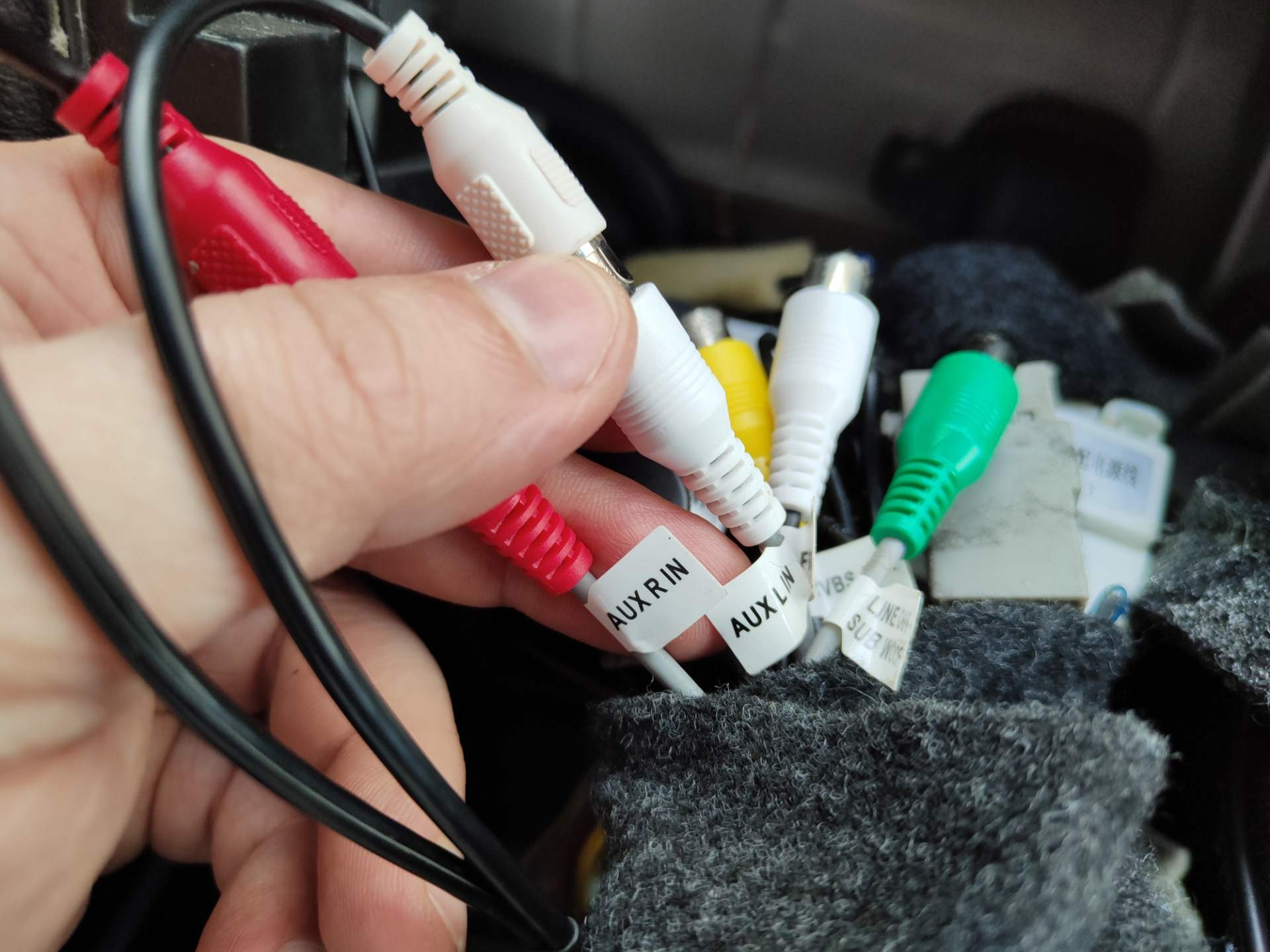

Далее скидываем магнитолу и ищем aux R и aux L, соединяем соответсвующими цветами красный и белый
Далее находим серый разъём, он штатный на х-трейл т31 и тоже соединяем с ответным коннектором

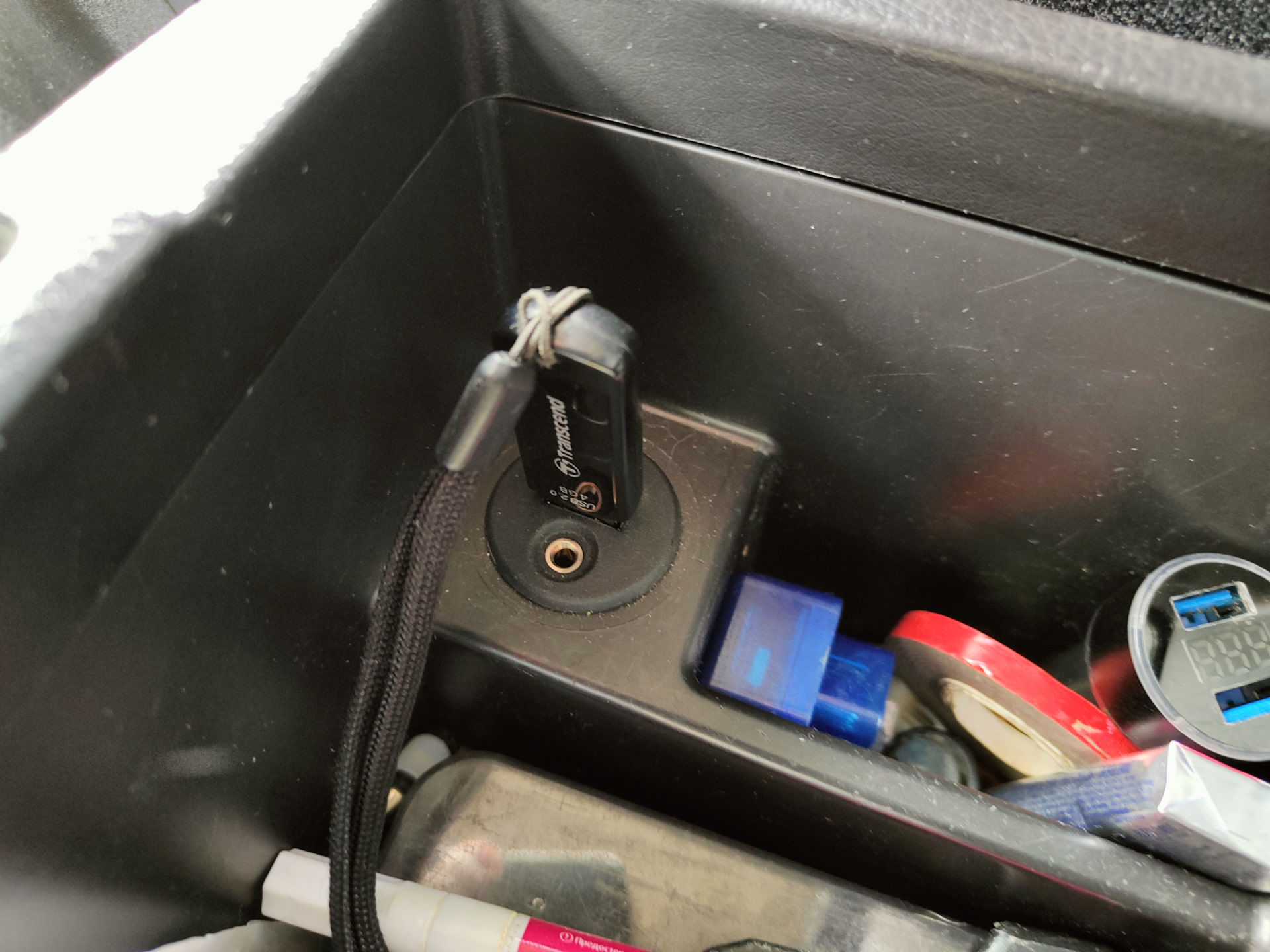

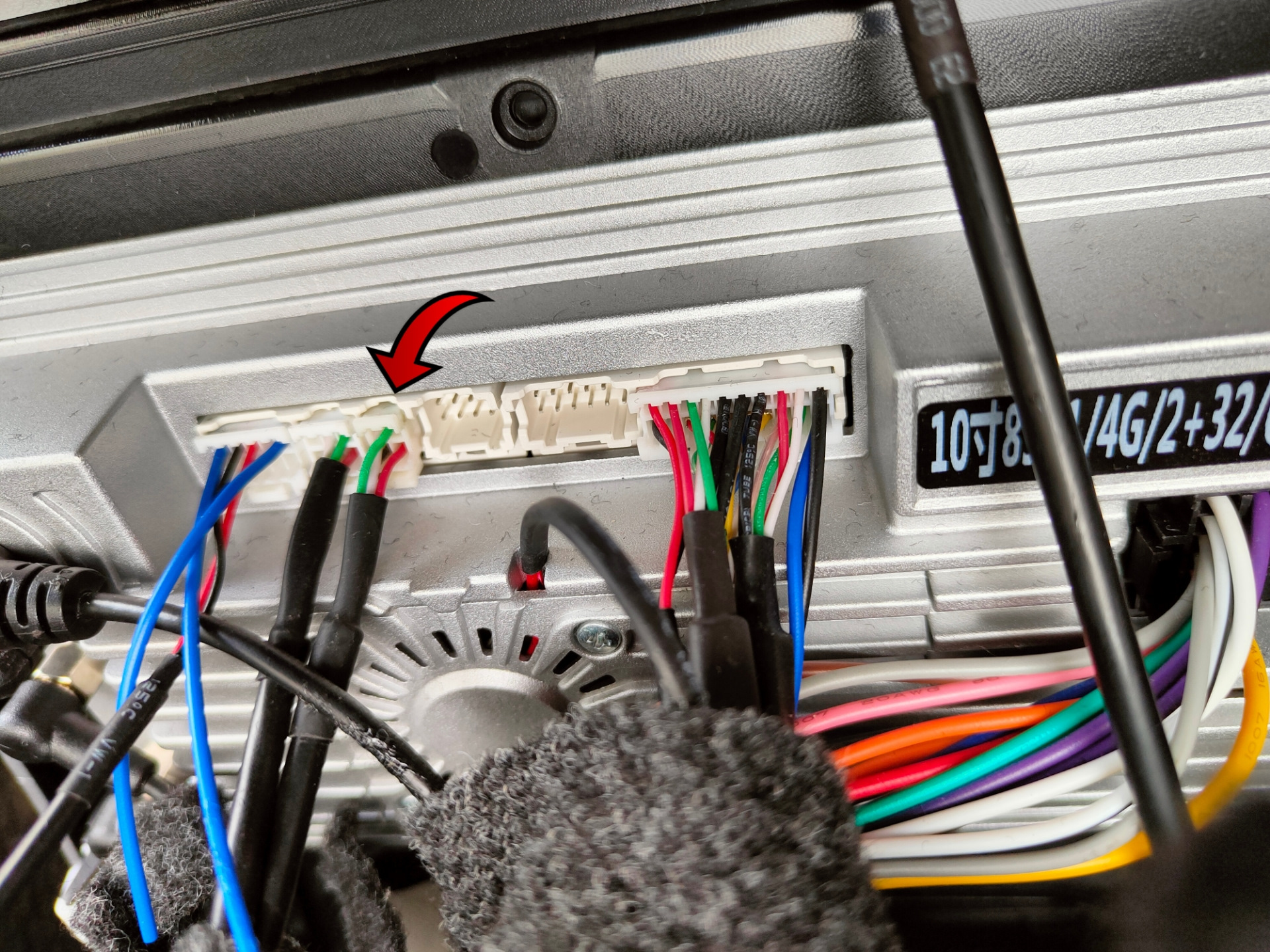

Далее мы не находим свободного места под белый маленький разъём, это потому что в бардачок выходит 2 USB, зачем нам там два? Правильно, отключаем самый крайний разъём и ставим туда от нашего переходника
Вот и все, собираем в обратной последовательности и проверяем
