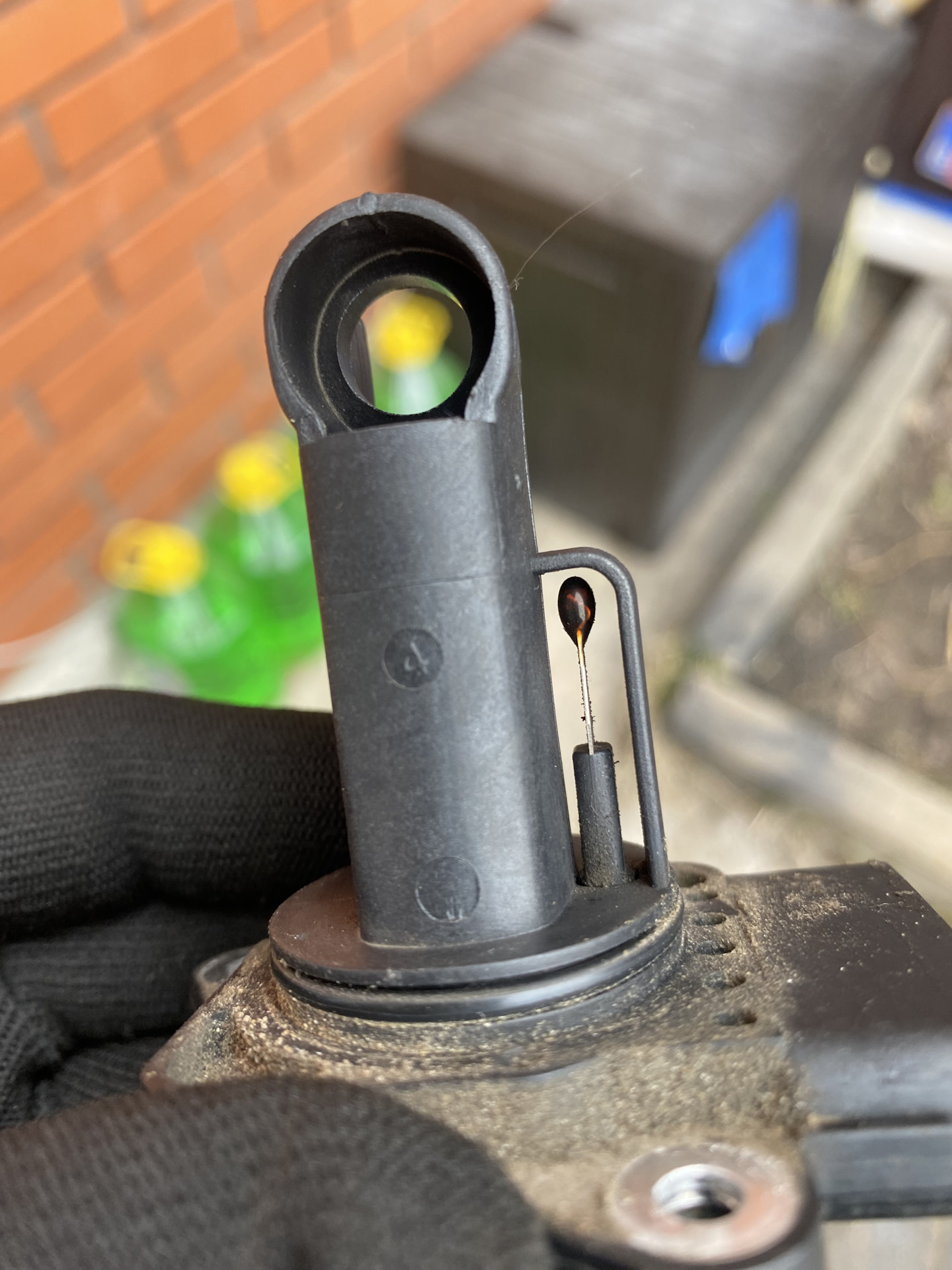

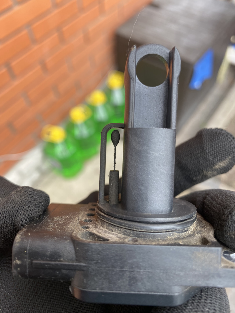

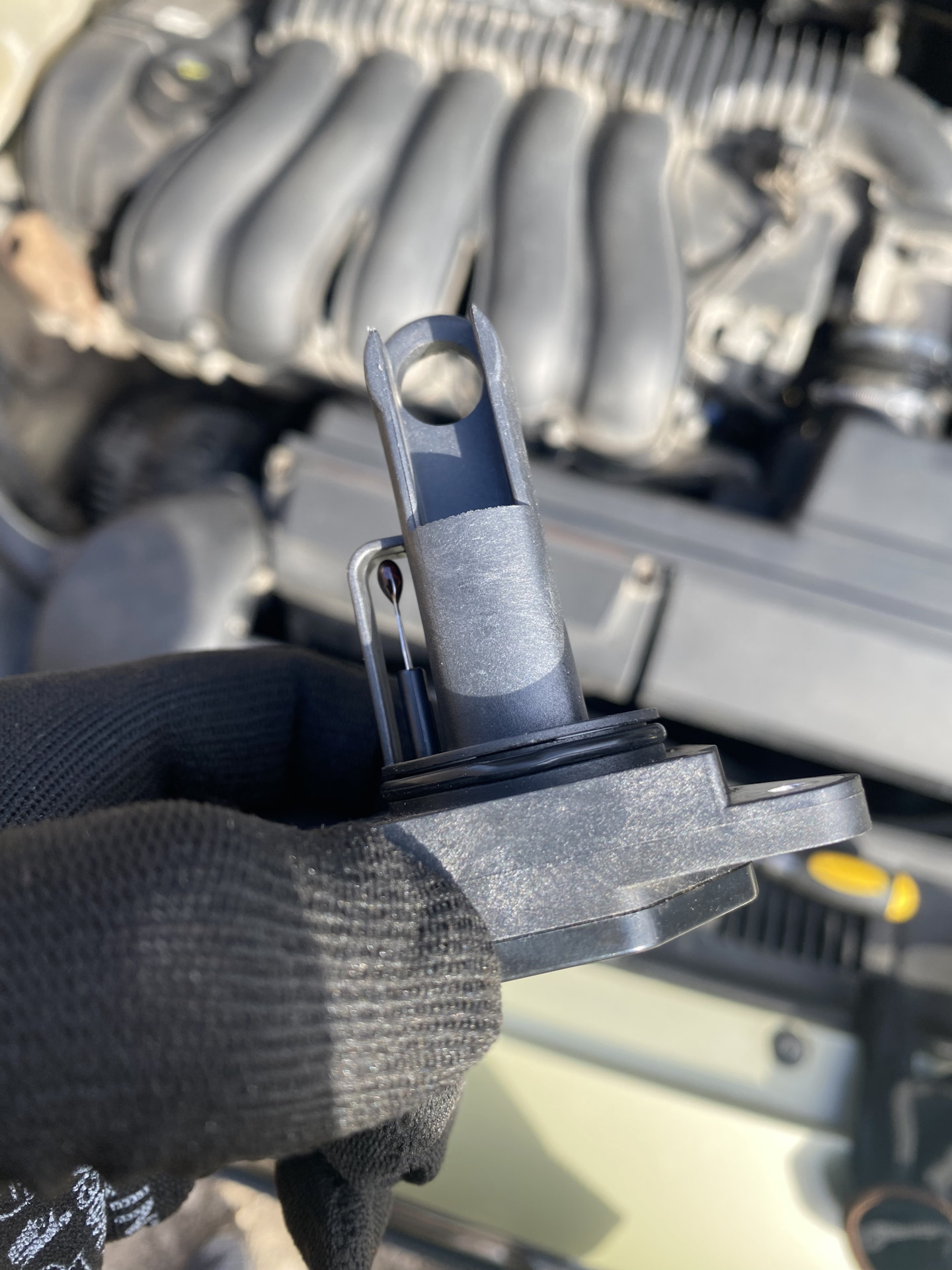

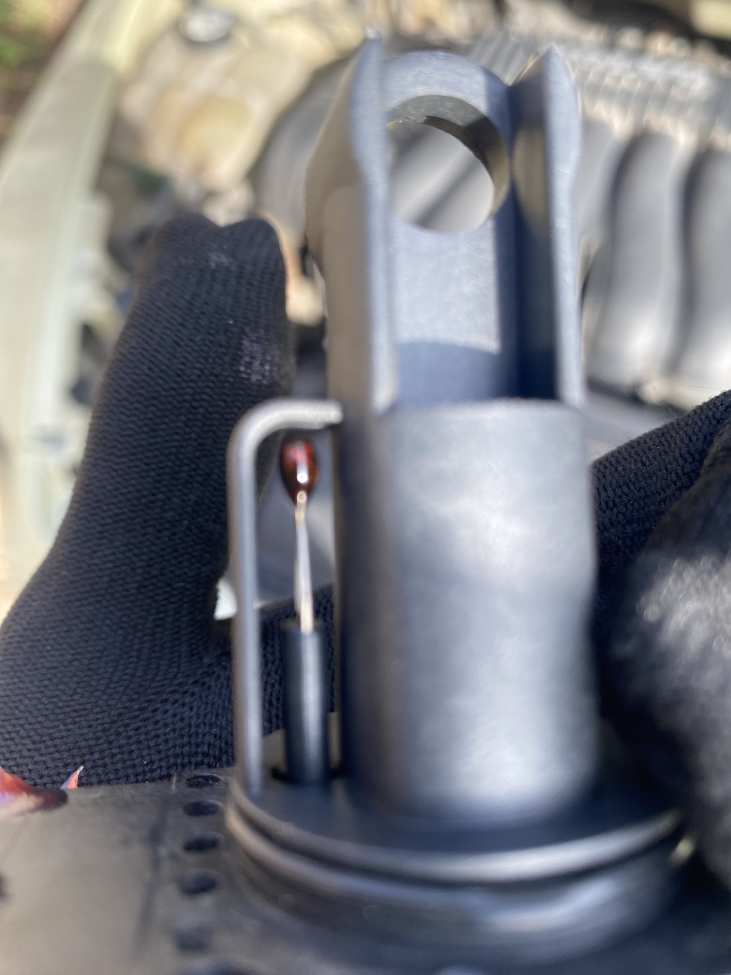

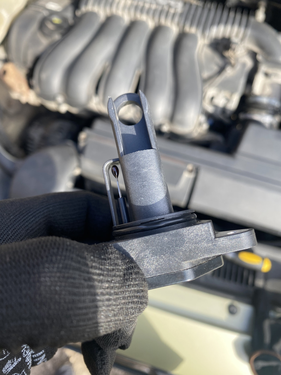

Добрый день 😃 С приходом весны и первых дней тепла, начал замечать что чек загорается то гаснет и так хаотично по кругу . Почитав обычной обдшкой была выявлена ошибка P0171 (бедная смесь) .Решил начать с осмотра дмрв и не прогодал)С одной стороны чистый, с другой прям сильный налет естественно со стороны подачи воздуха в воздуховод .Поехал в автомагазин взял очиститель дмрв собственно, по приезду приступил к его чистке .Результат до и после ниже .Ну а как его снять полно инфы в инете, да ума большого снять его не нужно .Вообщем целый день езжу, полет нормальный Джеки Чана пока в гостях не было ))

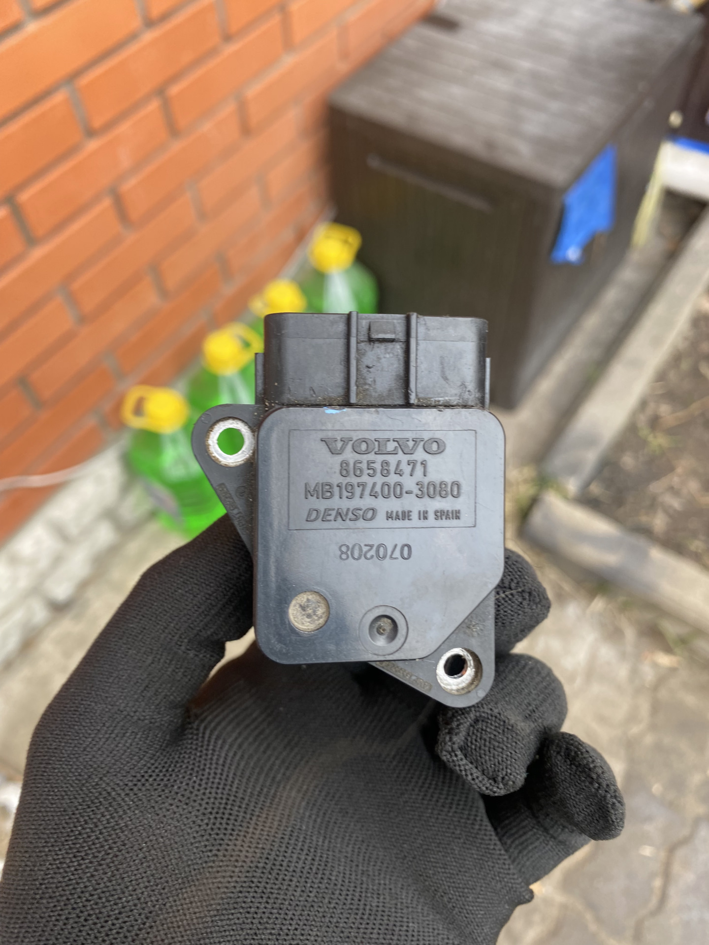

Запчасти на фото: 8658471, MB1974003080

Это датчик температуры. Датчик расхода воздуха внутри, его промыть практически нереально. Дроссель тоже рекомендую
Советую снять дроссель, и там почистить, сам дмрв элемент внутри и заслонку, тогда эффект увидешь, у меня расход был под 9л смешаный, сейчас преимущественно город 7.9 по компу, я думал таких цифр не показывает на 1.6
ты прочистил датчик температуры. он мало на что влияет.
Ну я бы так не сказал, в первую очередь влияет на холостой ход и расход топлива
влияет в пределах погрешности измерений.
