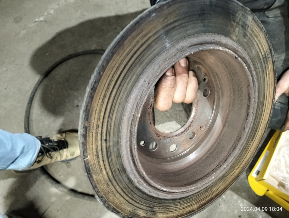

Причиной визита стал стук в задней подвеске, проворачивался сайлентблок амортизатора .Заодно поменяли диски задние тормозные и колодки.Диски протачивал 2 года назад и уже тогда были 7.6мм.Колодки трв за 28 тысяч стёрлись почти в ноль.Ставил то что было в наличии.И не хотел, но пришлось поставить китай диски.Еще перебрали передние супорта и прокачали тормозуху.Так же отбалансировал летнюю резину и перебрали одно колесо, так как оно было спущено.Вообщем готовим потихоньку машину к поездке на юга.
