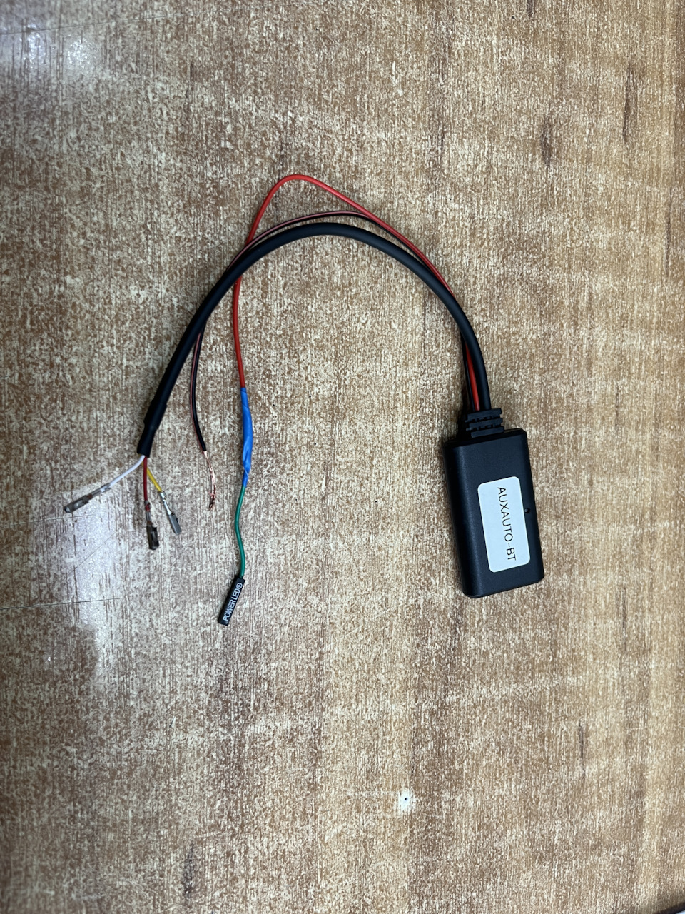

Благо информации на Драйв2 куча, по этому был приобретен AUX/Bluetooth модуль:Ссылка на товар

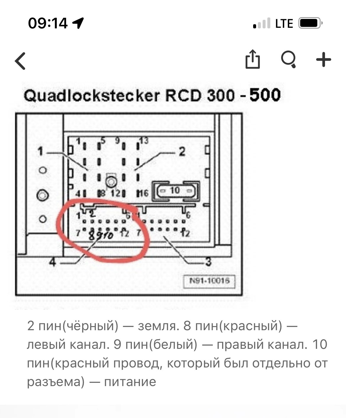

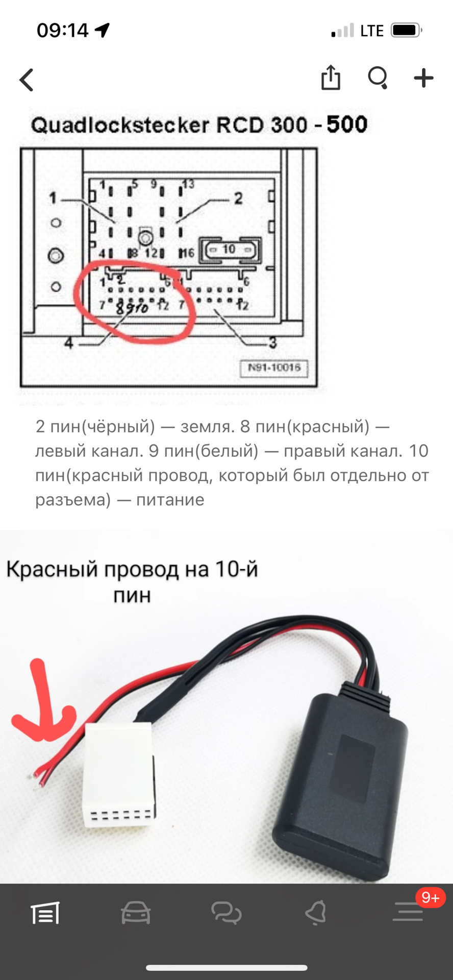

По установке и распиновке брал информацию от сюда: Инструкция.

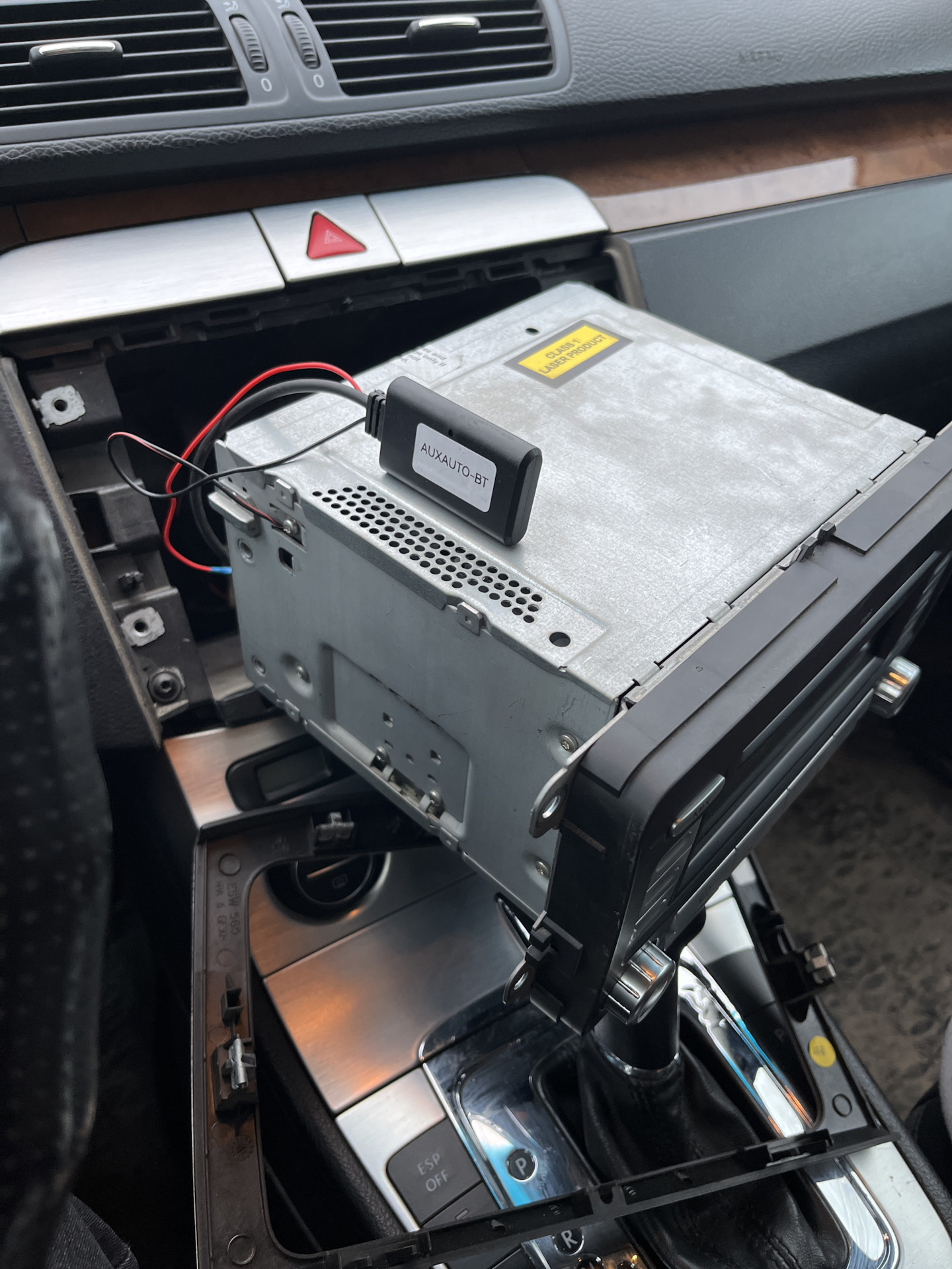

Очень удивило и порадовало качество звучания.Не шумит, не фонит, отключается при выключении магнитолы или зажигания.Я доволен, теперь можно сполна наслаждаться поездками))

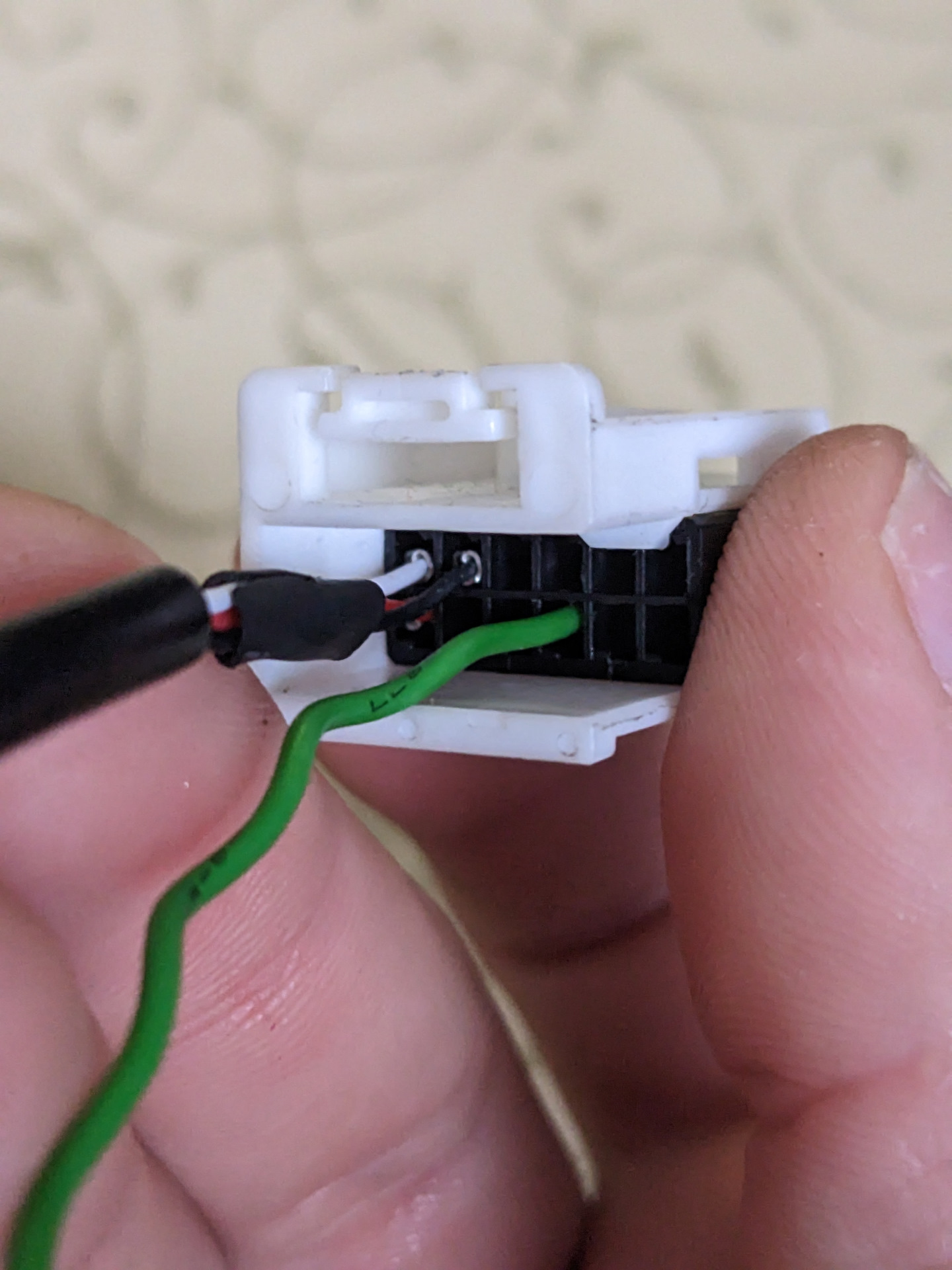

Такое расположение пинов было?
У тебя не правильная распиновка, по этому и звук плохой, взгляни еще раз на схему
Изначально было так как у тебя, звука не было. Поставил так теперь есть
Хм, странно, возможно дело в самом модуле

Добрый день.А с какого провода вы взяли +12В для питания модуля?
Пин под номером 10
