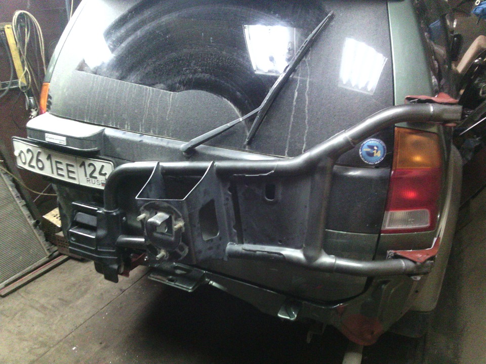

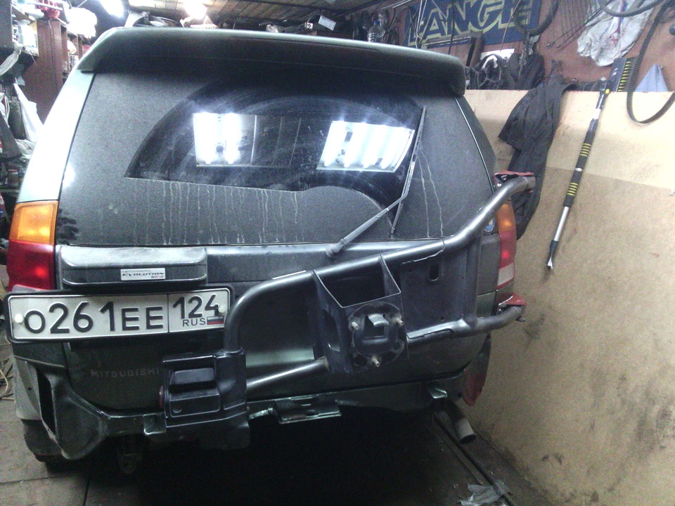

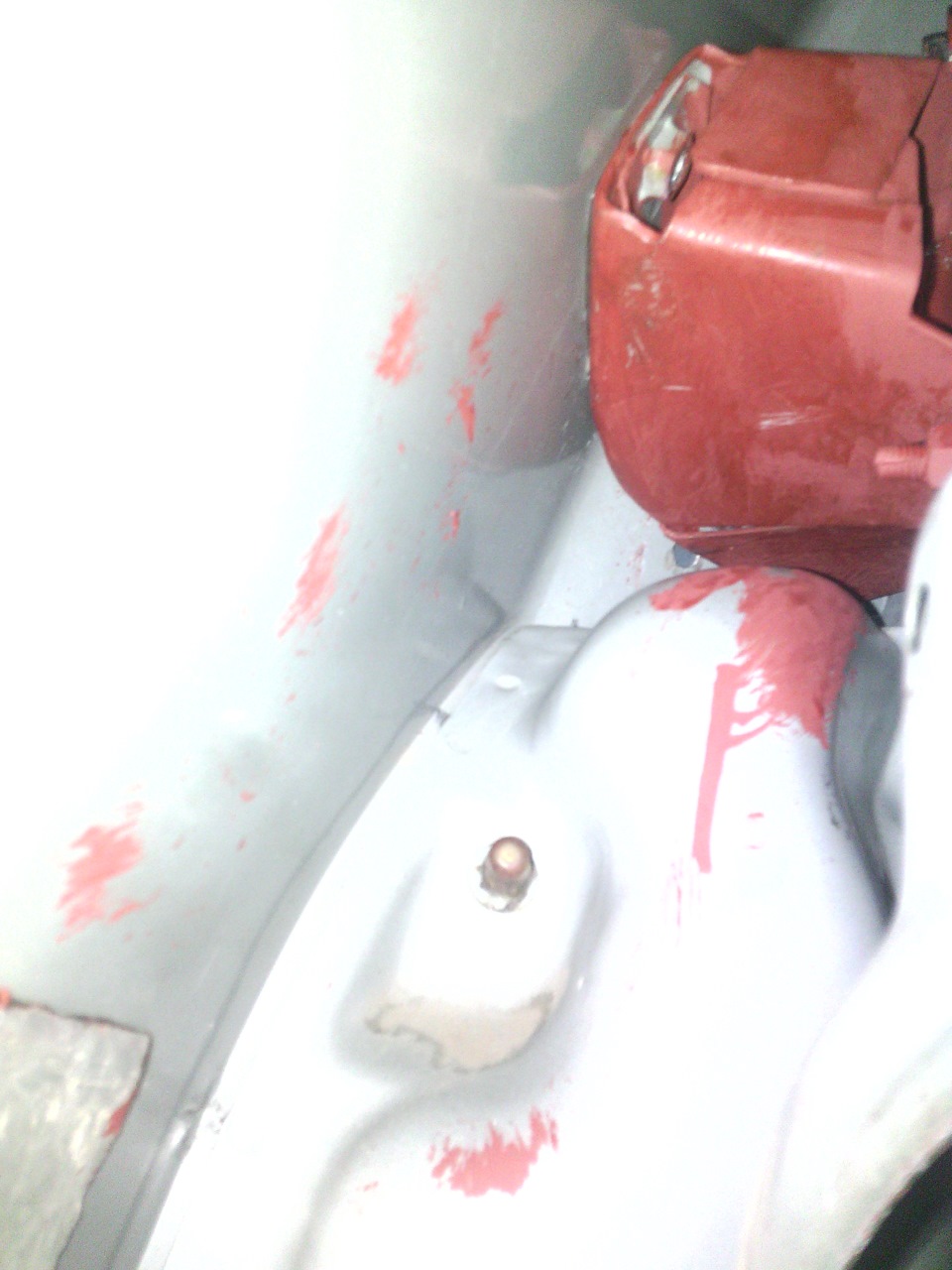

Ну вот и установил заводскую калитку!

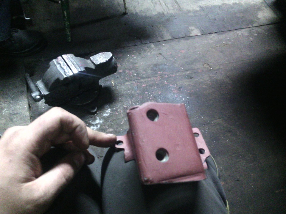

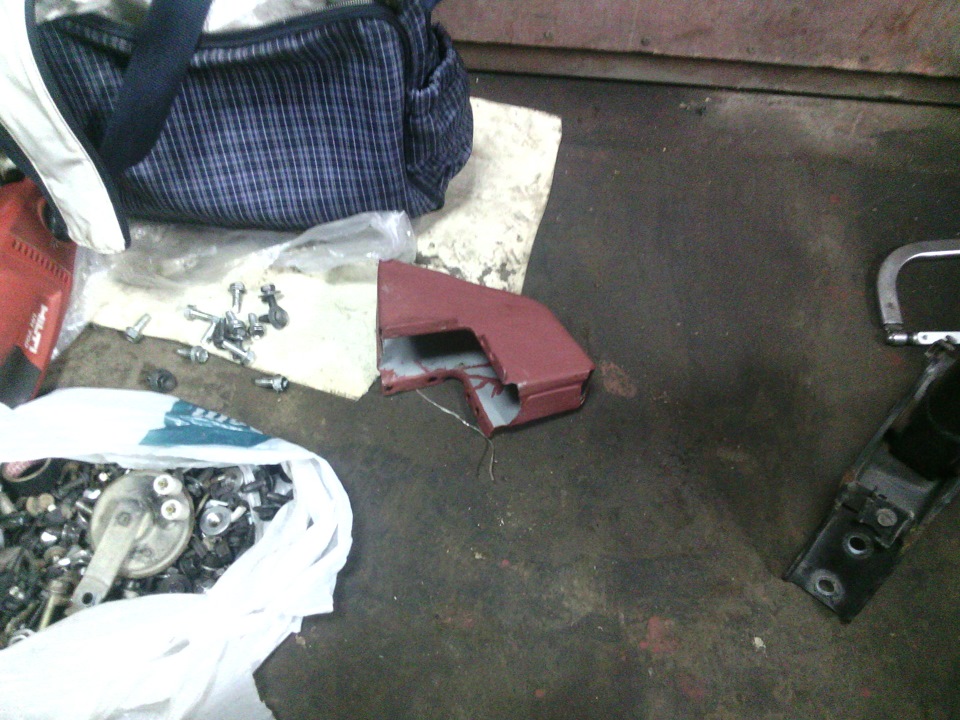

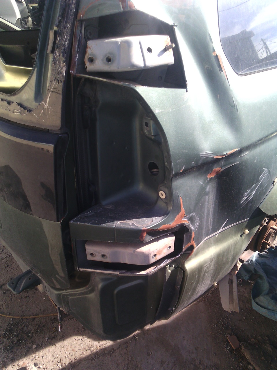

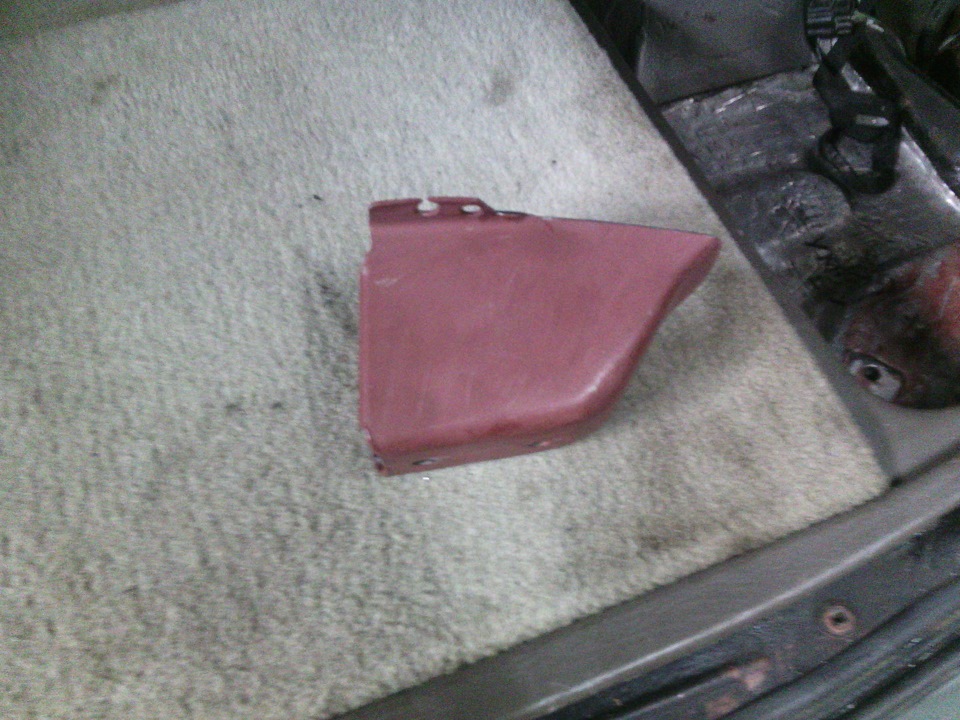

Сразу скажу большую сложность представляет крепление которое нужно ставить за крылом на усилитель стойки, просто вы его не запихаете их там два сверху фары и снизу фары, его надо резать на две половинки и методом подгонки играть в ребус засунул не засунул. Фото как стоят усиления крепления на доноре.

Скажите пожалуйста размеры от фары до кронштейнов. И что вы использовали как протектор между петлемя и кузовом?
Размеры от фары до кронштейнов Вам не помогут так как неизвестно как вы закрепите на усилителе крыла закладные выше или ниже 5мм. Между петлями и кузовом использовал герметик.

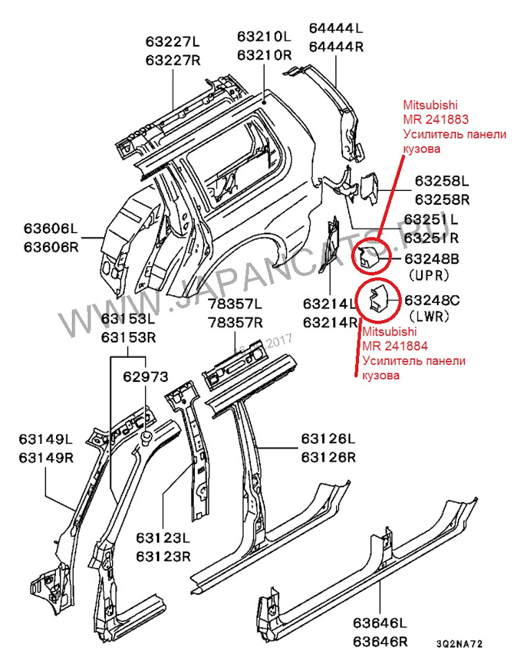

Привет! Скажите, пожалуйста номер в каталоге усилителя для калитки. Или где вы его приобрели. На фото это не они?
mitsubishi.epcdata.ru/cha…l-tire-cover/16020,16022/
FARHAD2552
Закладные брал с донора на авторазборке, а на ерс дате номера другие и пластины с другой стороны.mitsubishi.epcdata.ru/cha…el-tire/wheel-tire-cover/
