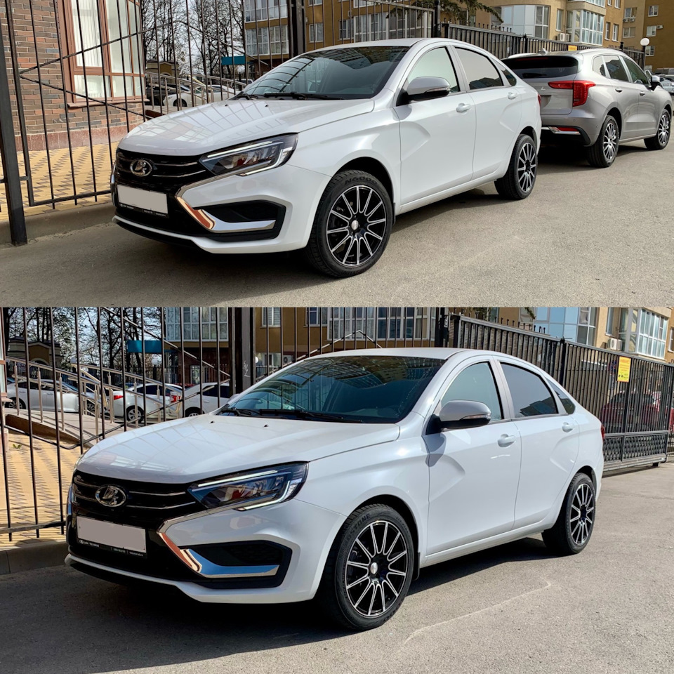

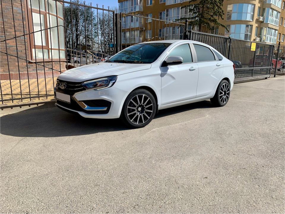

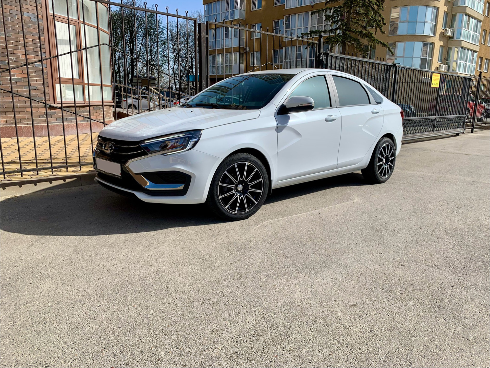

Всем доброго времени суток.
Еще перед покупкой машины знал, что с завода веста имеет большой клиренс, который в городской эксплуатации мне не нужен, поэтому сразу были планы заказать пружины с занижением.
Покупать технорессор не хотелось из-за многих негативных отзывах о их качестве, а Eibach слишком дорого, поэтому на сайте www.lada-sport.ru были заказаны передние и задние пружины веста спорт.
Процесс установки фотографировать было не когда, но всё по примерно как здесь.
Отбойники подрезал, стойки стабилизатора остались заводские. Поменял только пружины и всё.

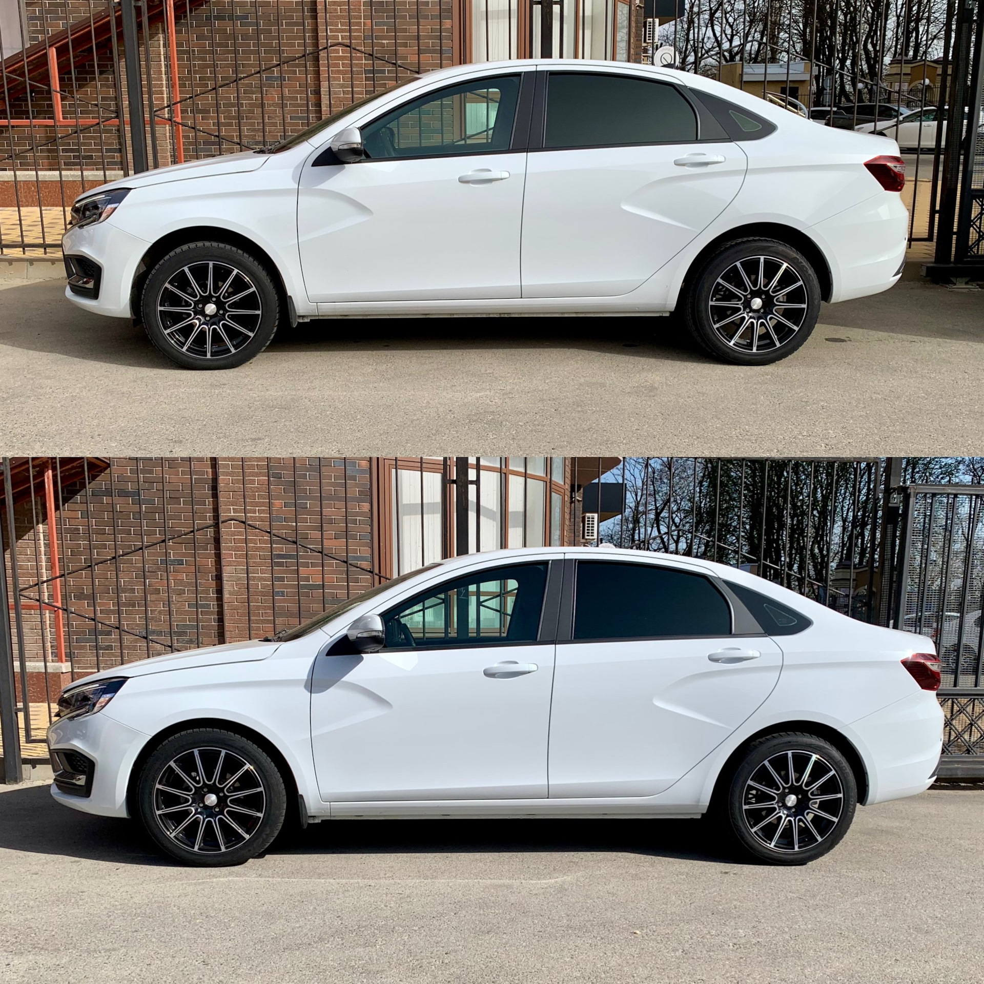

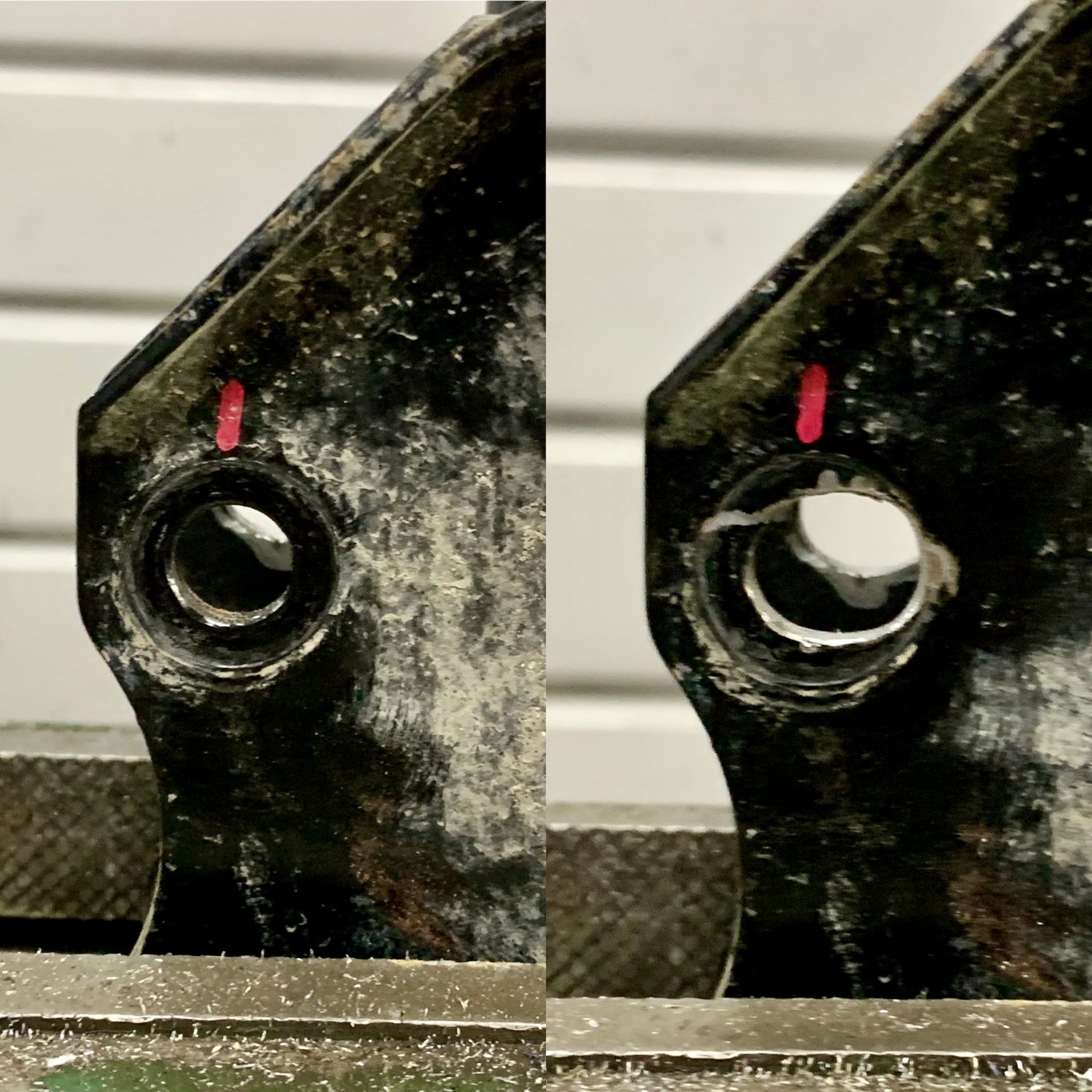

Еще на передних стойках были рассверлены верхние отверстия, чтобы сделать немного отрицательный развал, так как на задних колесах с завода идет -1 градус, а на передних 0, хотя у меня визуально было видно, что он даже немного положительный.
В итоге загнав на развальный стенд было видно, что на задних колесах -1.20, а на передних +0.2. Сзади трогать ничего не стал, а на передних сделал -0.5 градусов развала. Еще поправил схождение, так как с завода оно было мягко говоря кривое и левое колесо стояло прямо, а правое смотрело сильно вправо, поэтому и машину всегда вело в сторону.
После установки пружин, подвеска стала работать абсолютно тихо и нет буханья и стуков на ямках и лежачих, ну и управление стало намного приятней. В повороты теперь можно заходить на большей скорости и теперь не хватает боковой поддержки сидений, что постоянно из них пытается выбросить в сторону.
Разница в жесткости если и есть, то совсем минимальная и почти никак не ощущается.
Ну и вид конечно стал намного лучше.

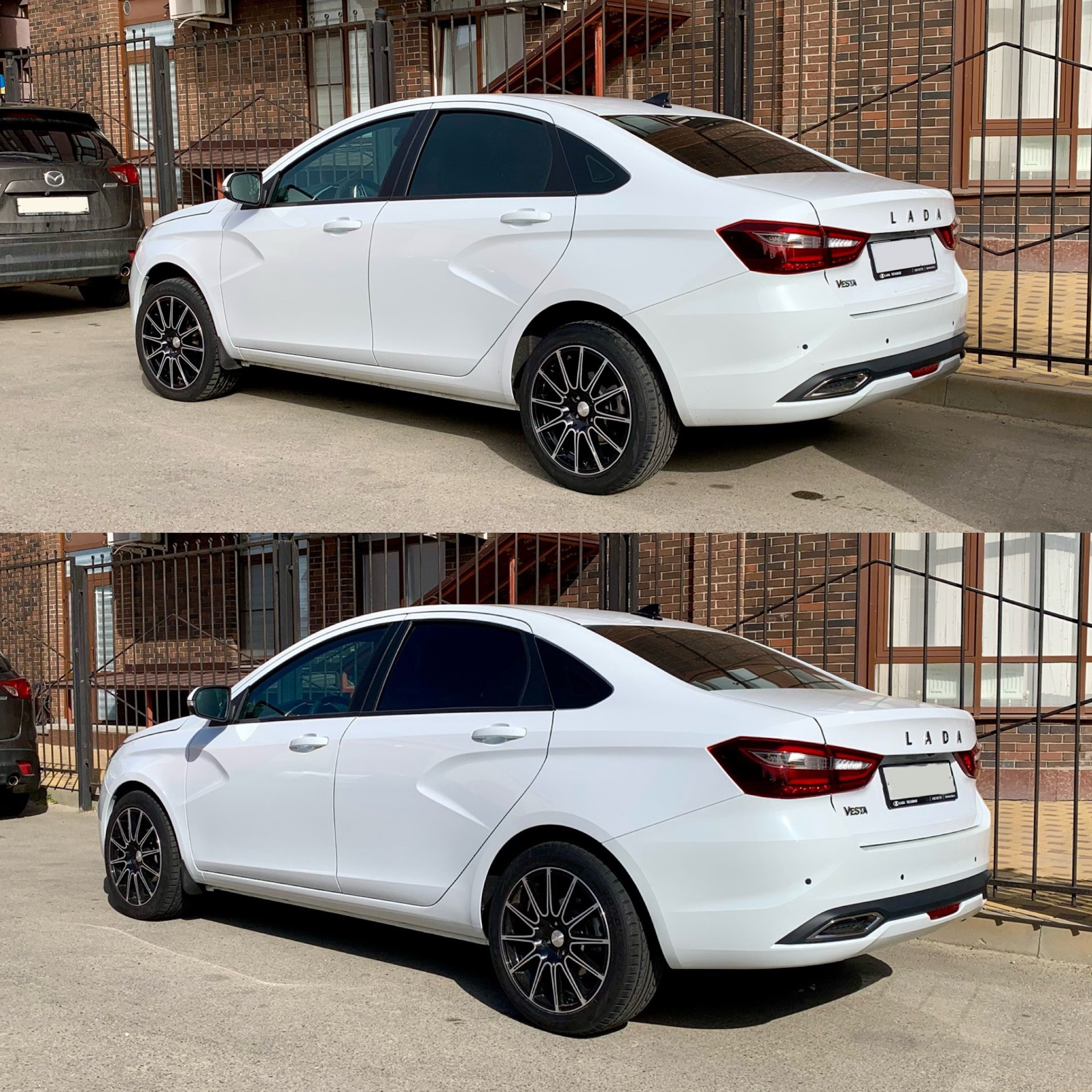

Если мерять рулеткой от земли до кромки крыла, то машина занизилась на 2,5см спереди и сзади. Хотя пишут, что эти пружины идут -40 спереди и -30 сзади, но у меня пока ровно по -2.5см.

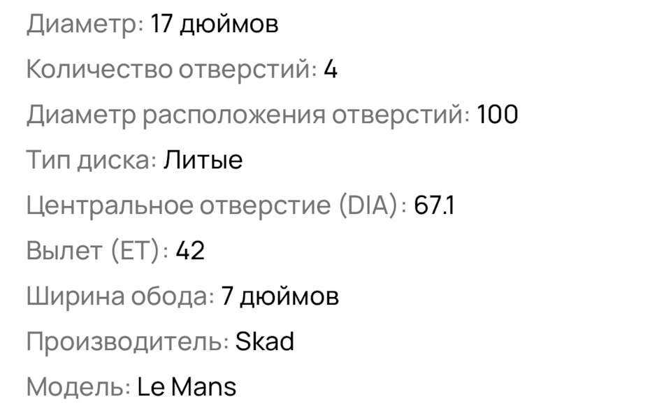

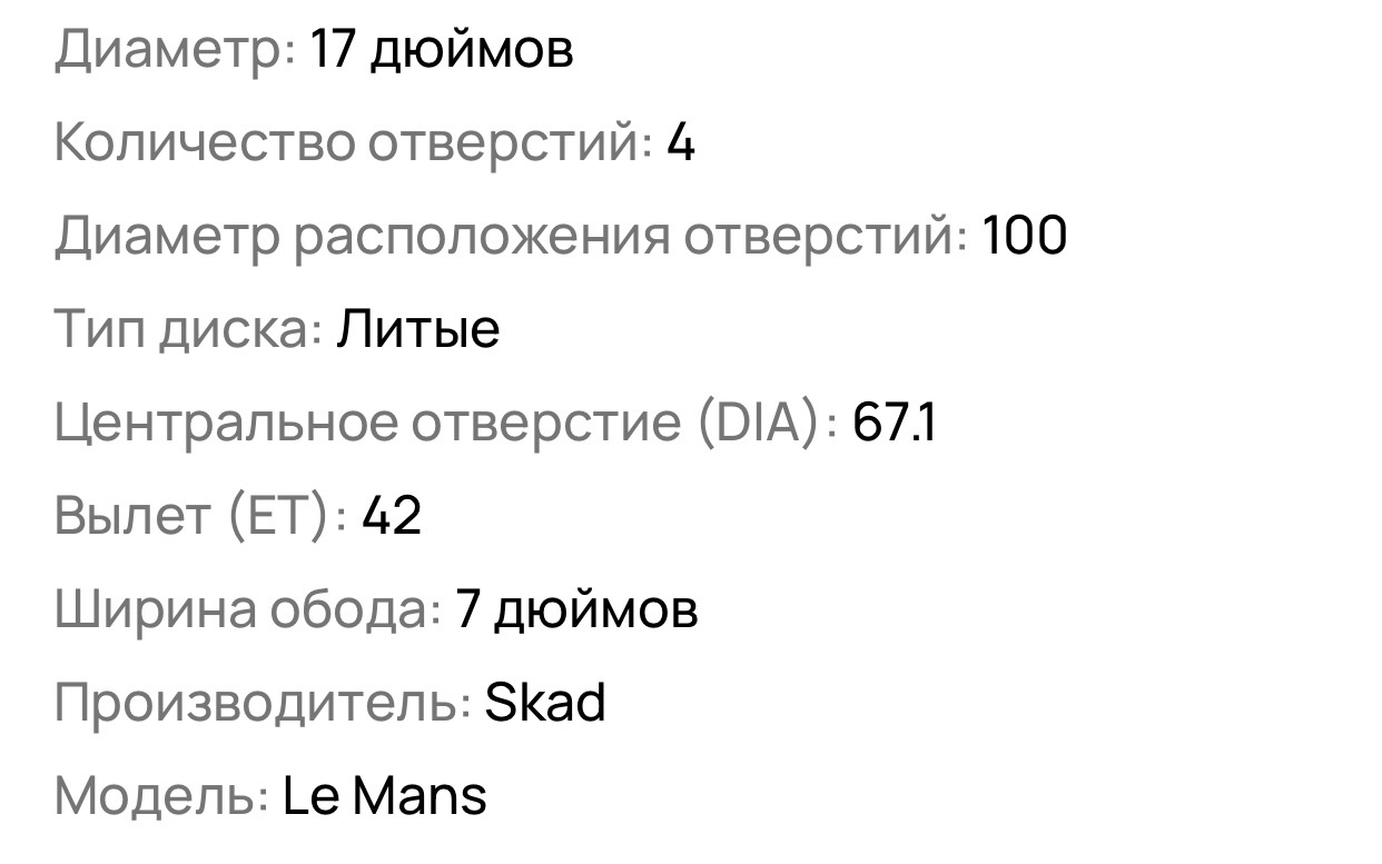

Подскажите ваши параметры дисков и резины
ndelyanov
А резина 205/50/17
Спасибо!

Класс. 👍 подскажи пожалуйста, какие отверстия рассверливать для развала, и на сколько?
Vadim-Empty
Расстреливать нужно верхний болт амортизатора в наружную сторону (в сторону колеса), чтобы немного завалить колесо во внутрь.
Я рассверливал на глаз, поэтому точных размеров нет. Уже не помню на сколько там отверстие, но к примеру если оно 12мм., то рассверлить нужно на 5-6 мм. но только в наружную сторону.
И потом после сход развала, нужно хорошо затянуть болты, чтобы они не открутились со временем.
У меня пока за 4000 пробега после этих действий ничего не раскрутилось и все хорошо работает.
Готового результата нет, но в процессе фоткал. Ниже прикреплю.

Сами пружины на вид немного короче заводских, а количество витков такое же.
Там просто между витками чуть меньшее расстояние и в общей сложности пружина на вид около 1см. короче относительно заводской.

Выглядит просто огонь 🔥
Спасибо🤝 С этими пружинами вид стал намного красивей.
От их установки очень много положительных моментов.
Вид красивее, подвеста работает намного тише и управление стало более приятным.
