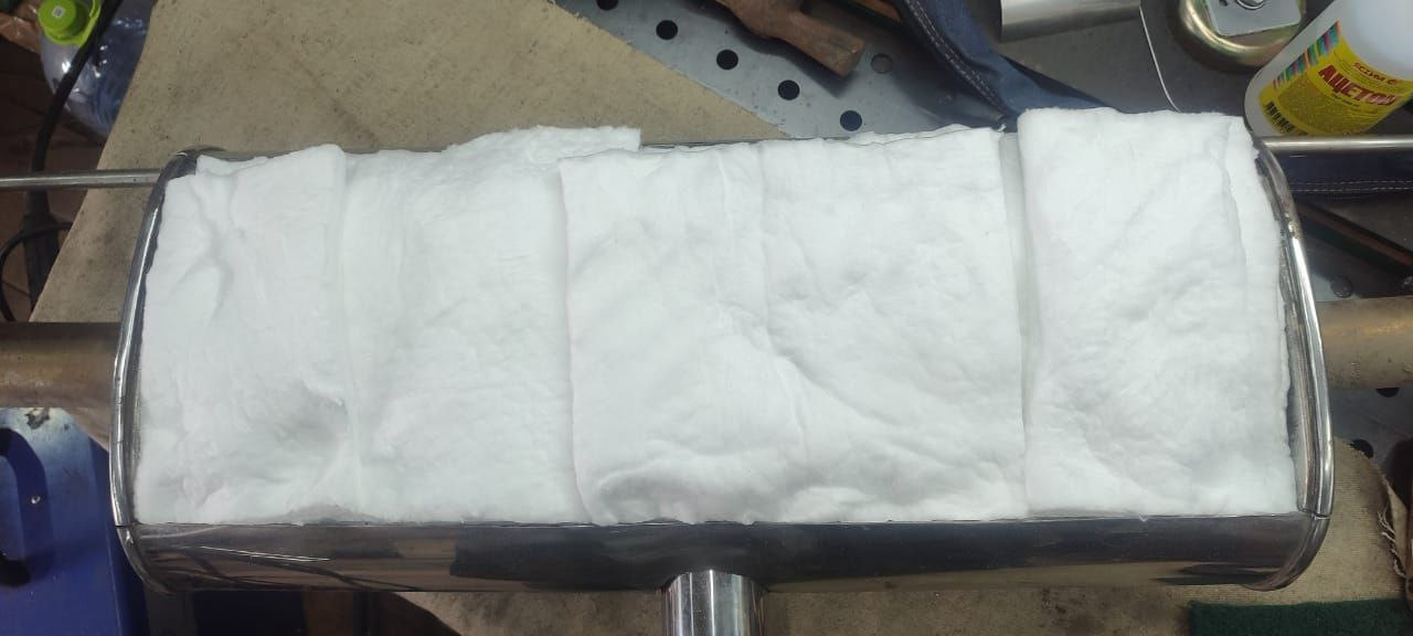

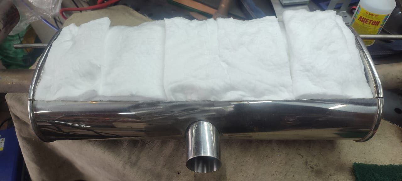

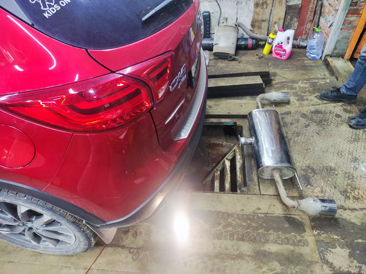

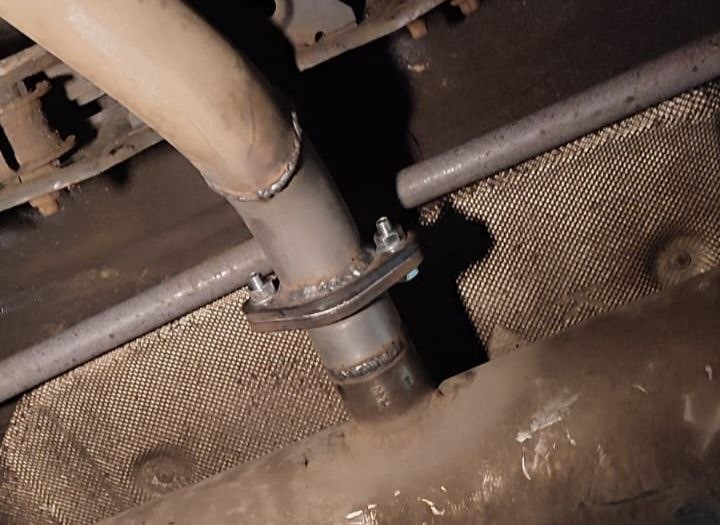

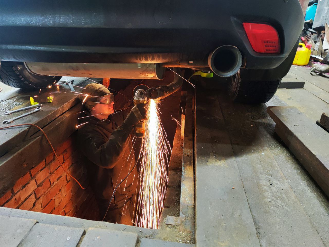

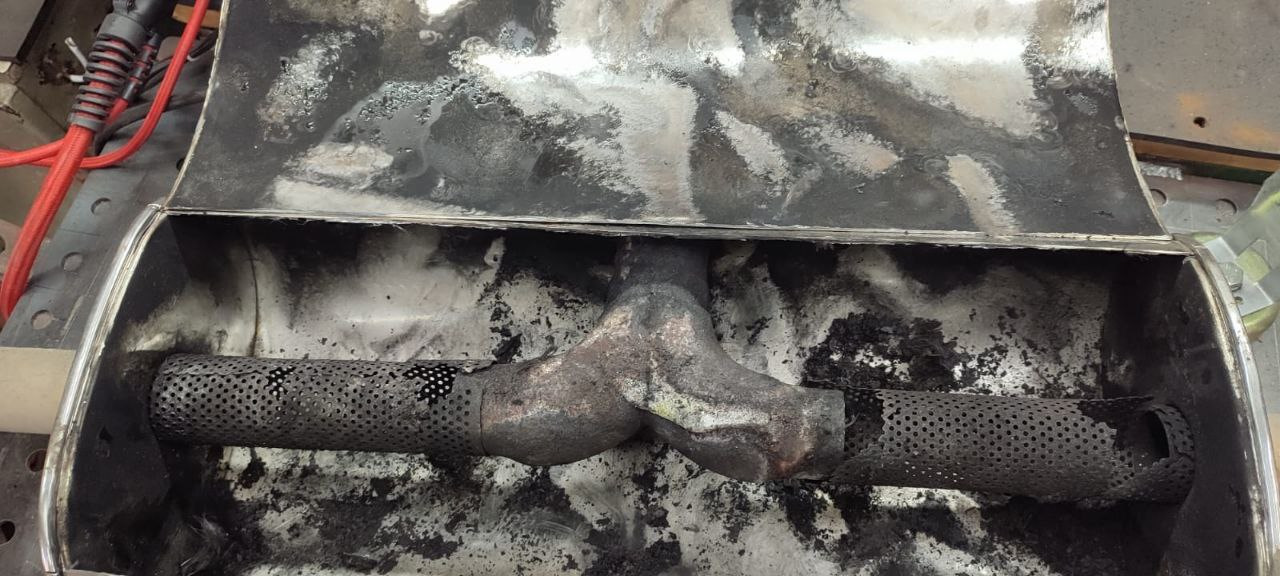

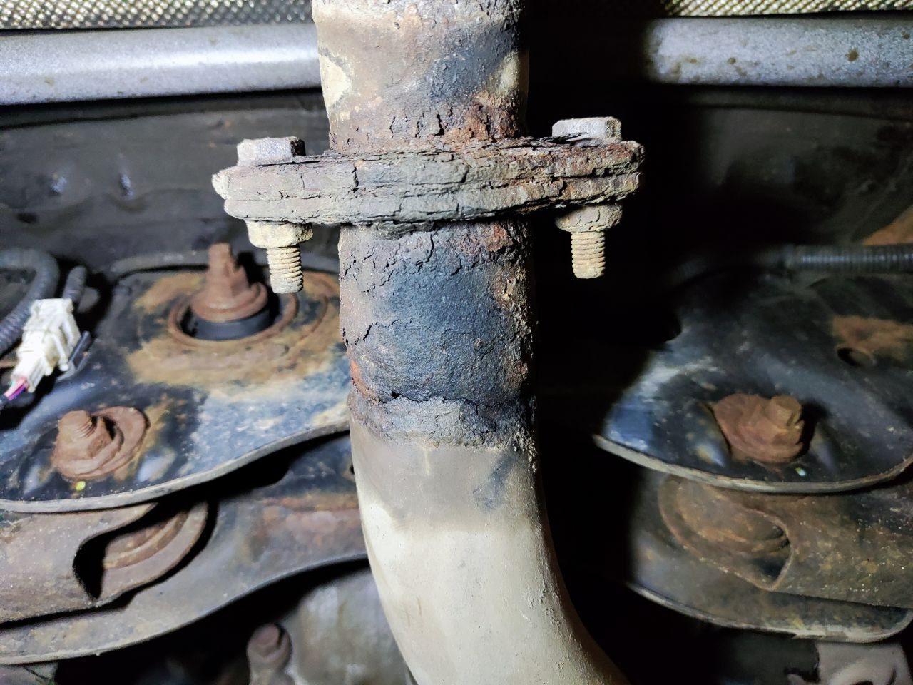

3. А дальше начинается интересное: делаем больше ТО машине и понимаем, что соединение глушителя и банки то сопливит.
В тот сервис, в котором мне делали я уже не поехал, отправился к Игорю из Castom welding.

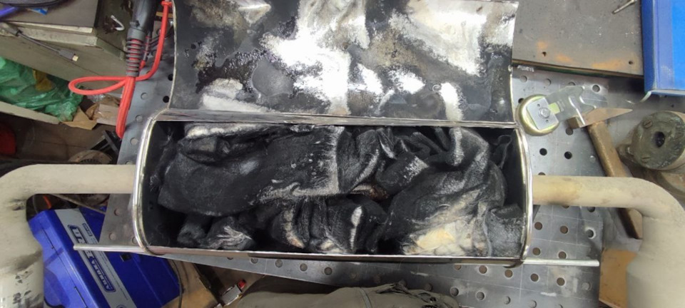

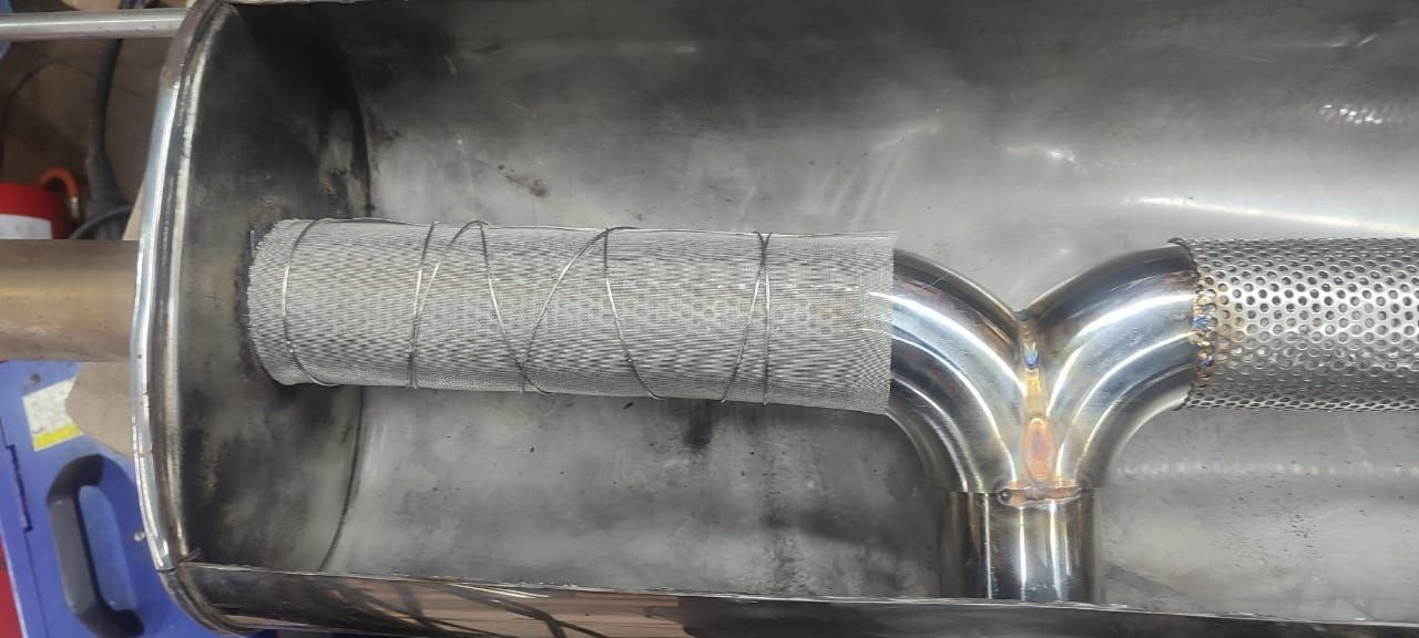

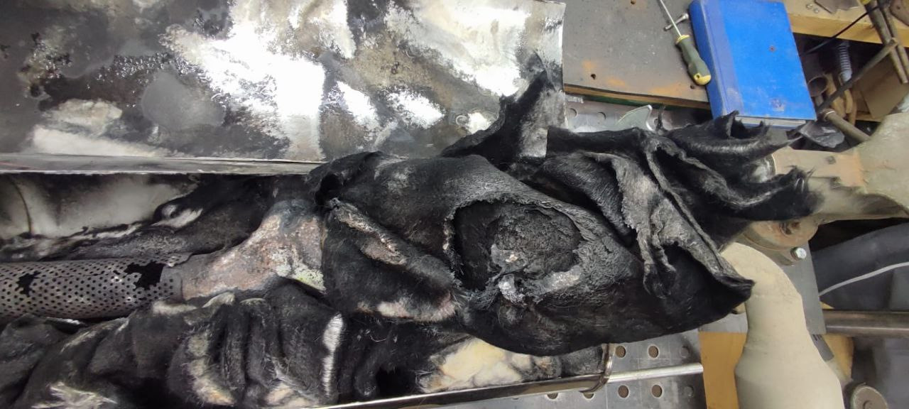

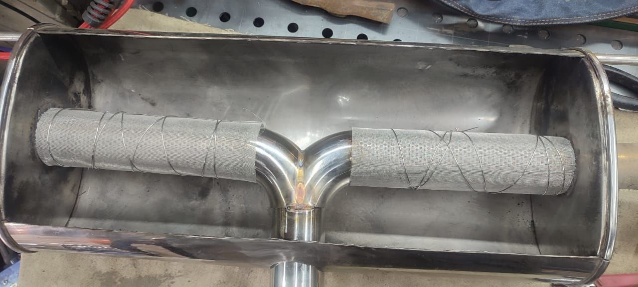

4. Дальше мастер удивился, что звук моей банки совсем не такой каким должен быть и мол "кажется, из глушителя вытелета вата" — вот тут я офигел от того, что в глушителе есть какая-то вата, она бывает разного качества и скорее всего у меня в банке самая дешманкая или её уже совсем нет. Послушал звук внимательнее и самое главное, сравнил его со своими прошлыми записями видео и понял, что действительно: стало очень много высоких частот, а басы ушли.

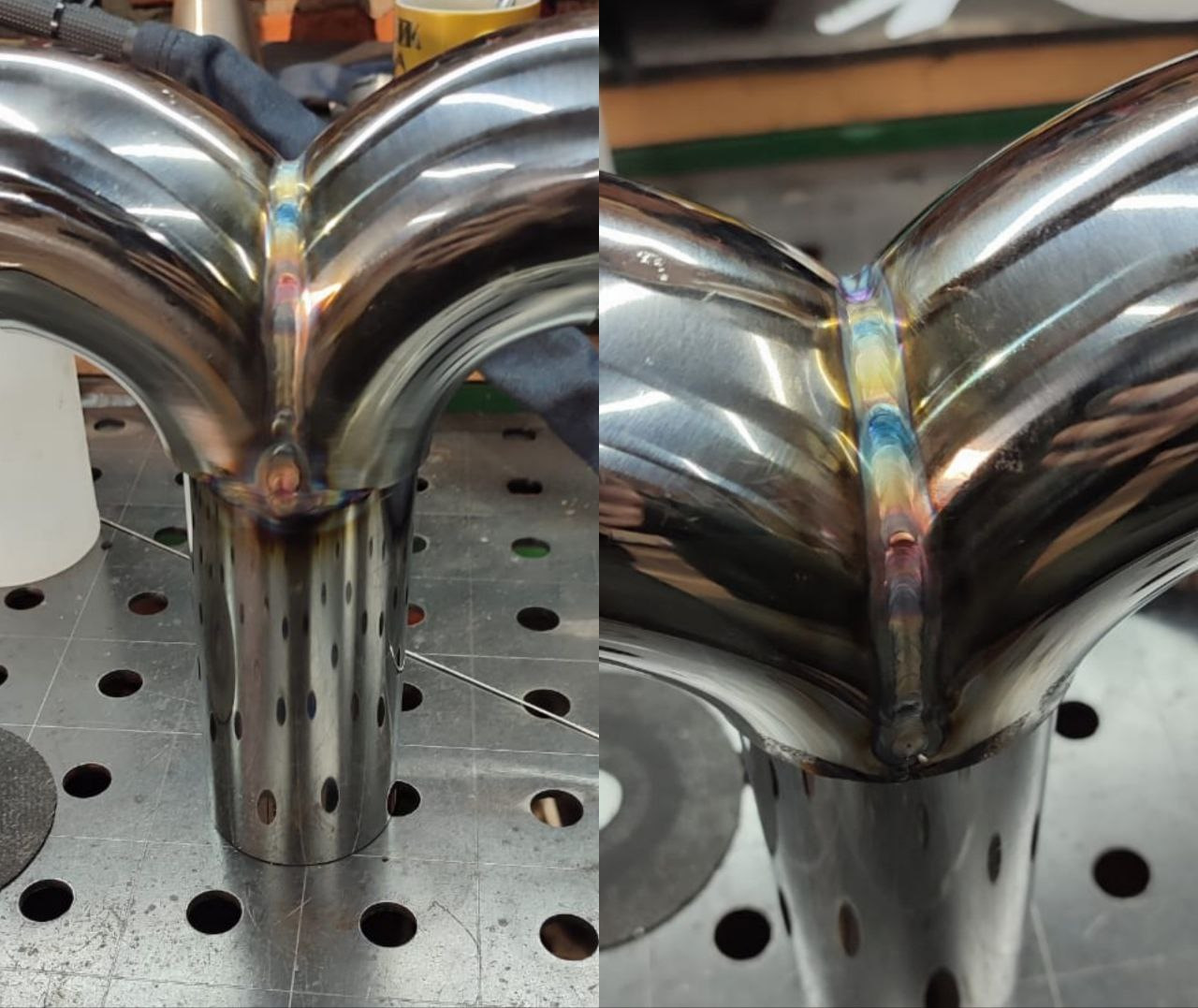

Короче, принял решение работать с Игорем и записаться на обновление содержимого моей банки.

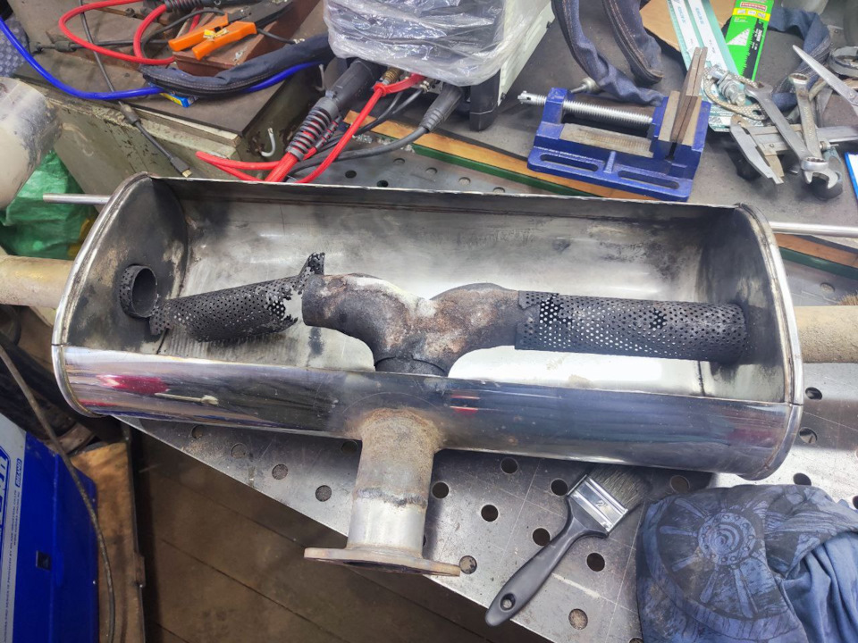

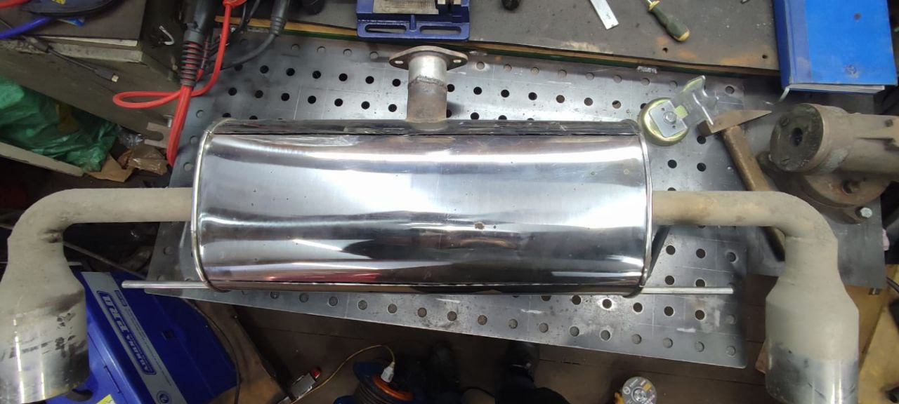

5. Далее, пришла новая специальная вата, привез машину на замену, но вскрытие глушителся показала, что глушитель умер не то что ДО вскрытия, а ещё до рождения. далее фото 18+
Ради интереса, позвонил в то место где делал глушитель, а мне сказали: а это норма, наши банки больше трех лет не ходят. Думаю, ну что ж, бизнес есть бизнес =)
6. Подумал, взвесил всё, решил вписываться в спасение глушителя, сама банка то хорошая.
Теперь, я точно спокоен, что у меня там внутри банки все качественно и из нержи.
Езжу, катаюсь, доволен.
