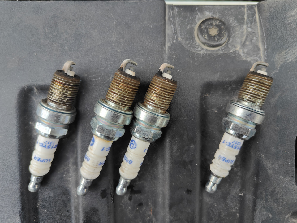

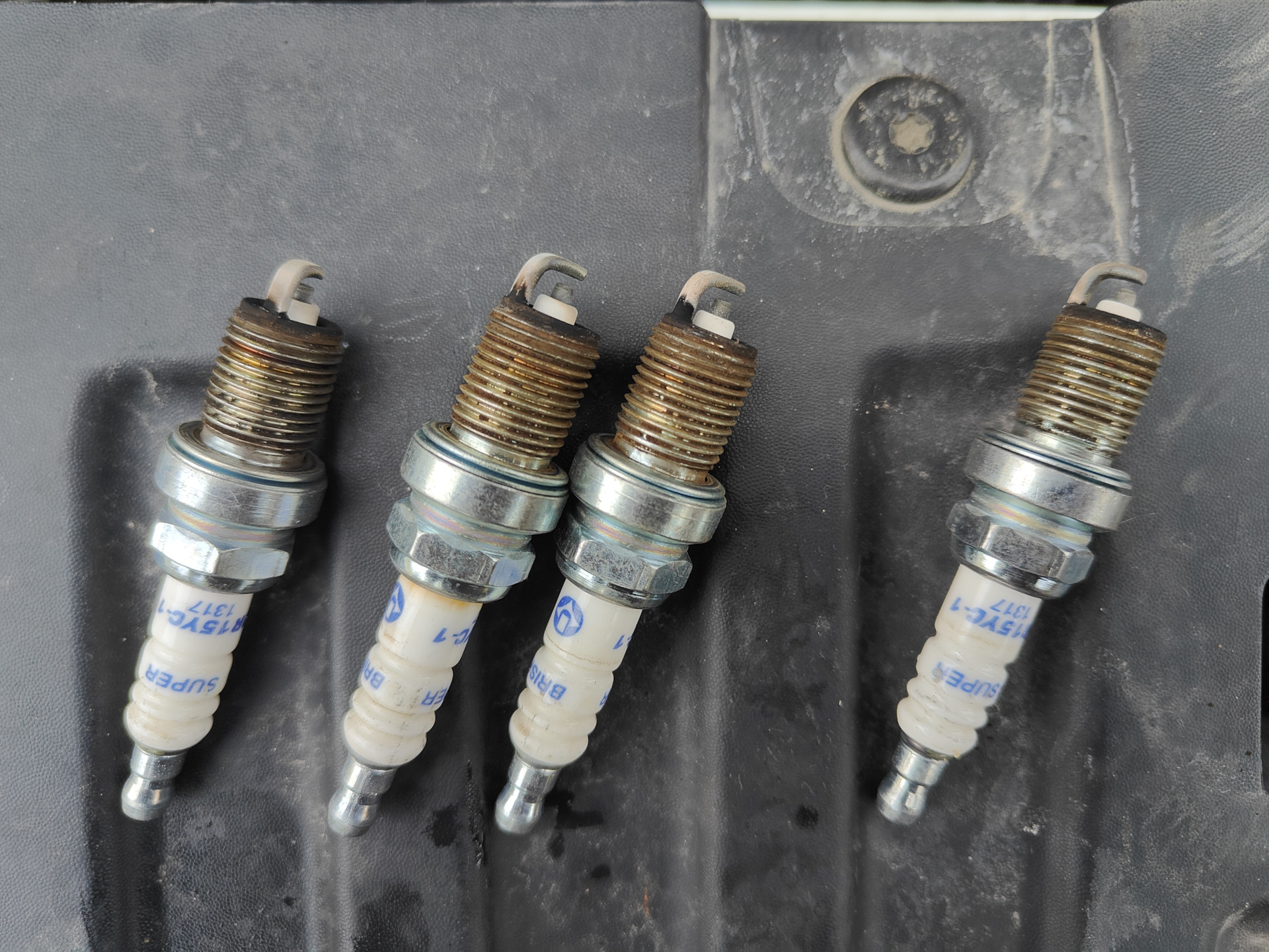

4. Поменял уже сам свечи, воздушный фильтр, салонный фильтр. Хоть свечи покажу, раз других фоток нет ) Меняю их по регламенту каждые 30 тык и не понимаю зачем — они в порядке.

Свечи стоят не дорого у них падает сопротивление и пи, , , катушкам зажигания которые стоят куда дороже этих свечей что на фото
На фото очень хорошие свечи ) Всегда их ставлю.
Очень хорошие свечки я бы их не на звал но 25000 тысяч они ходят и это самое главное
mdg333
И не дорогие самое главное не купить подделку а она есть даже на эти свечи
