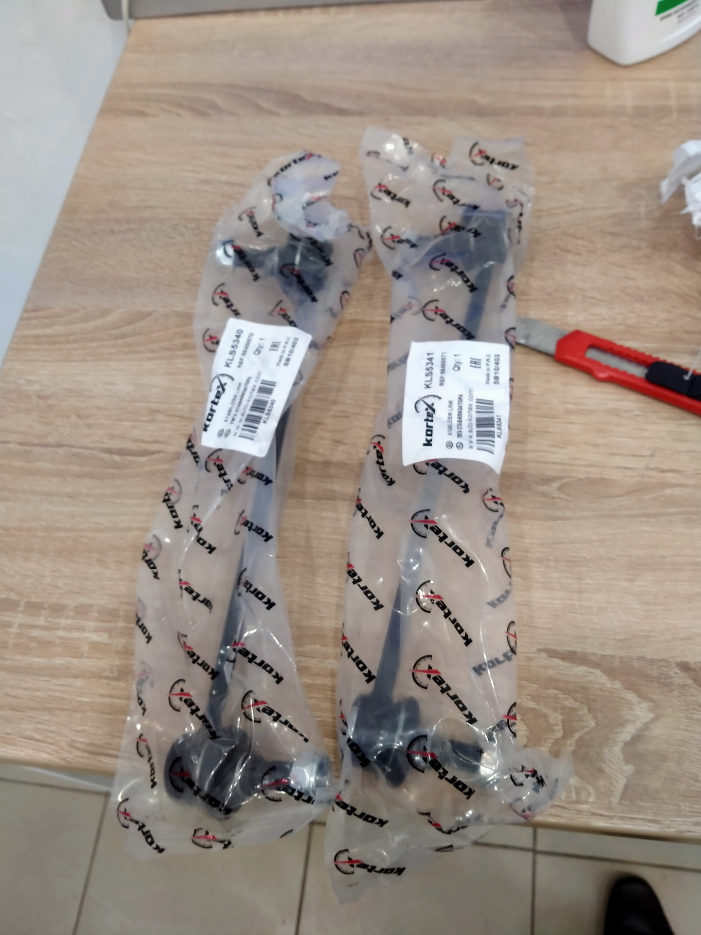

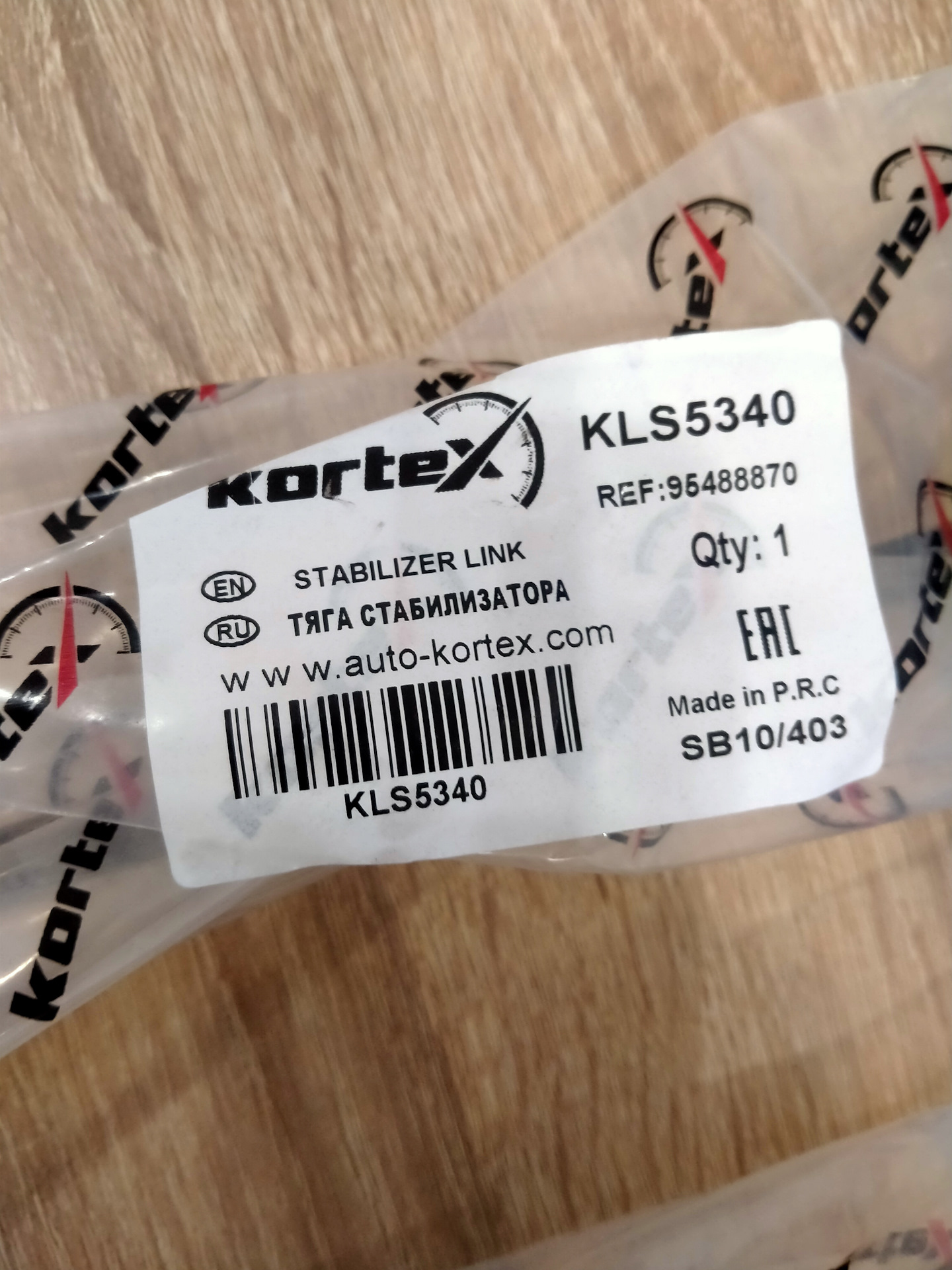

Всем привет! Давно собирался заменить стойки стабилизаторов и от наконец то дошли руки. Купил то что было за недорого. Процедуру замены описывать не буду, все и так понятно, старые открутил, выкинул, новые прикрутил.
Запчасти на фото: KLS5341

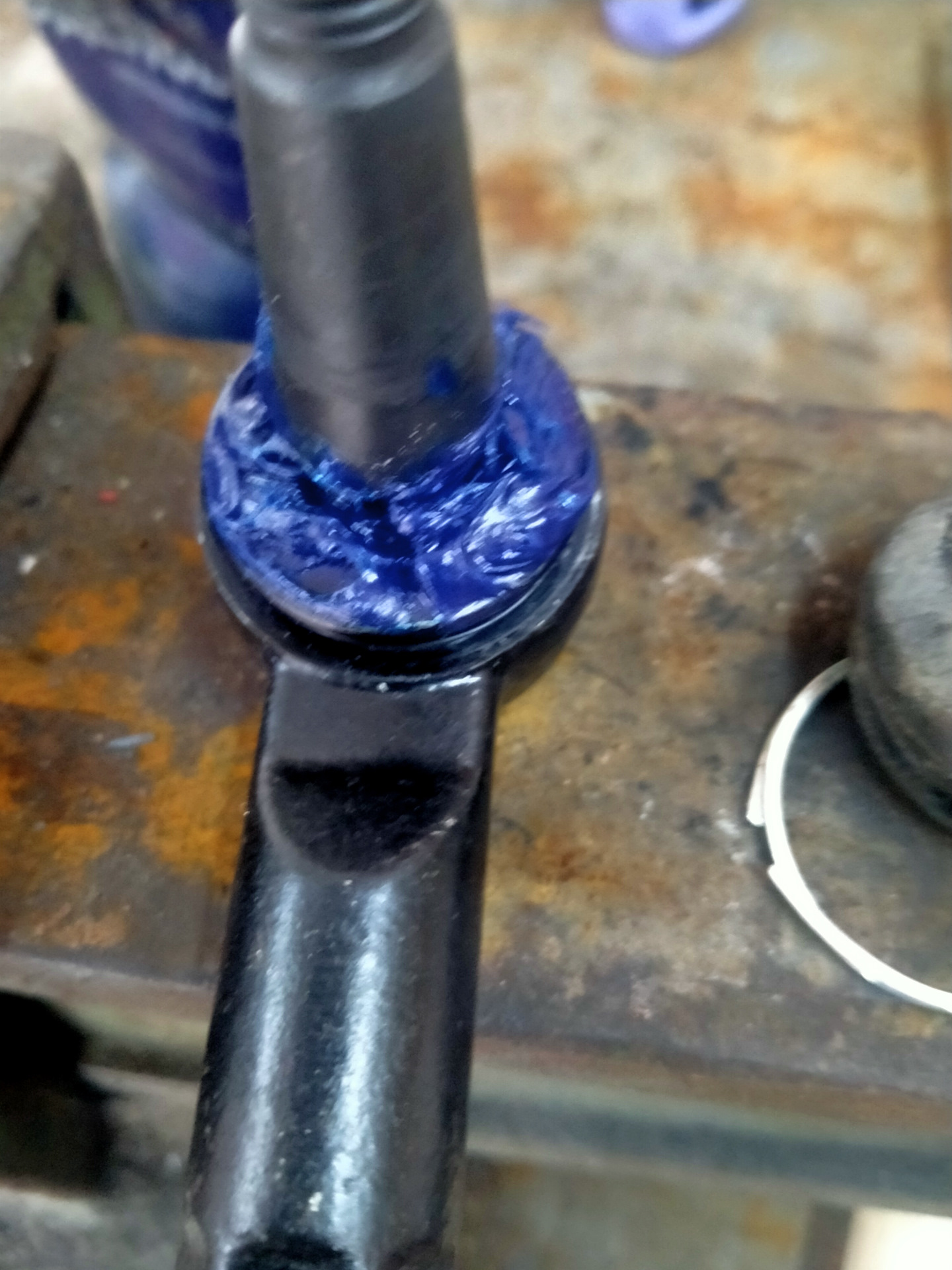

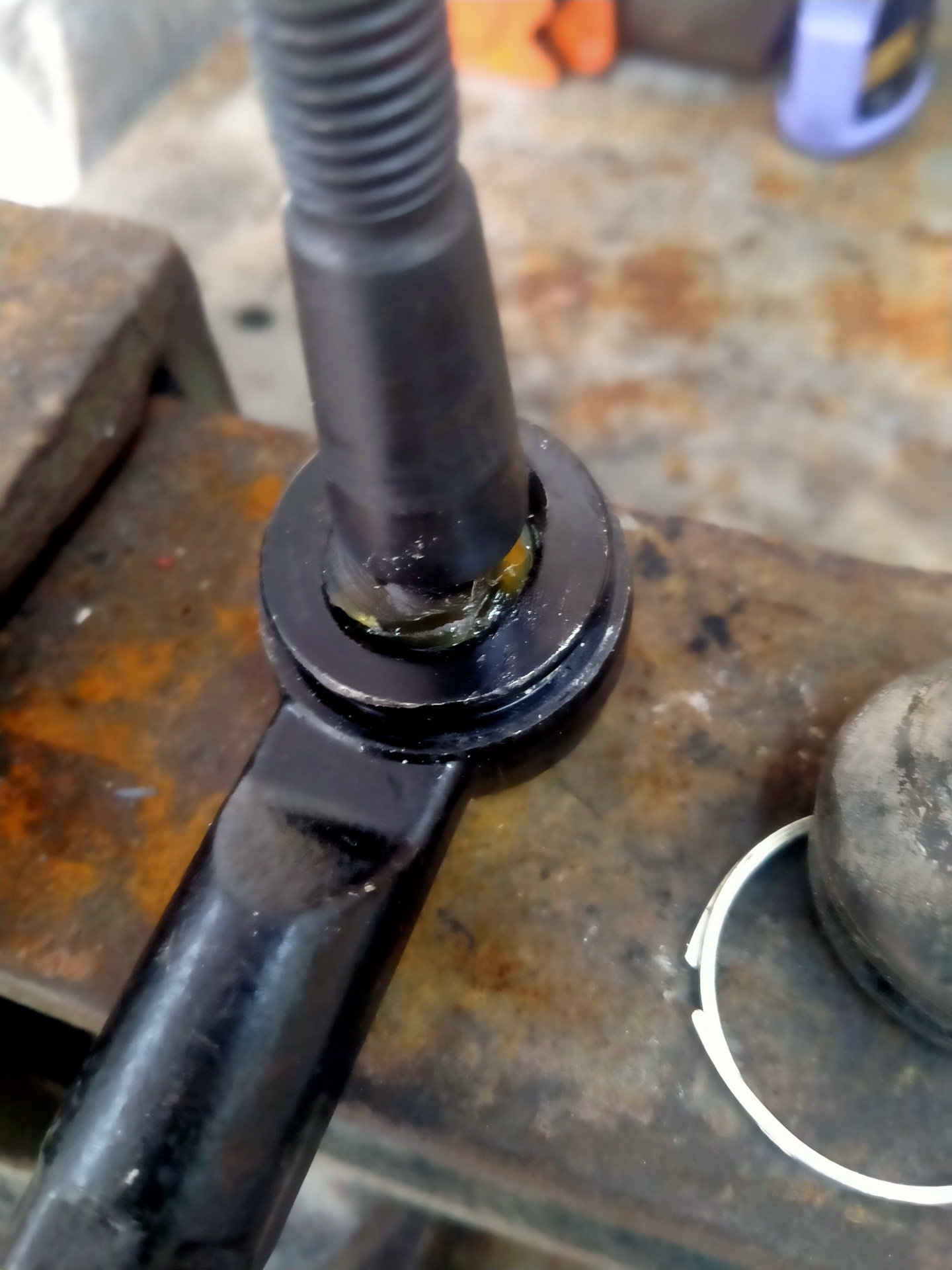

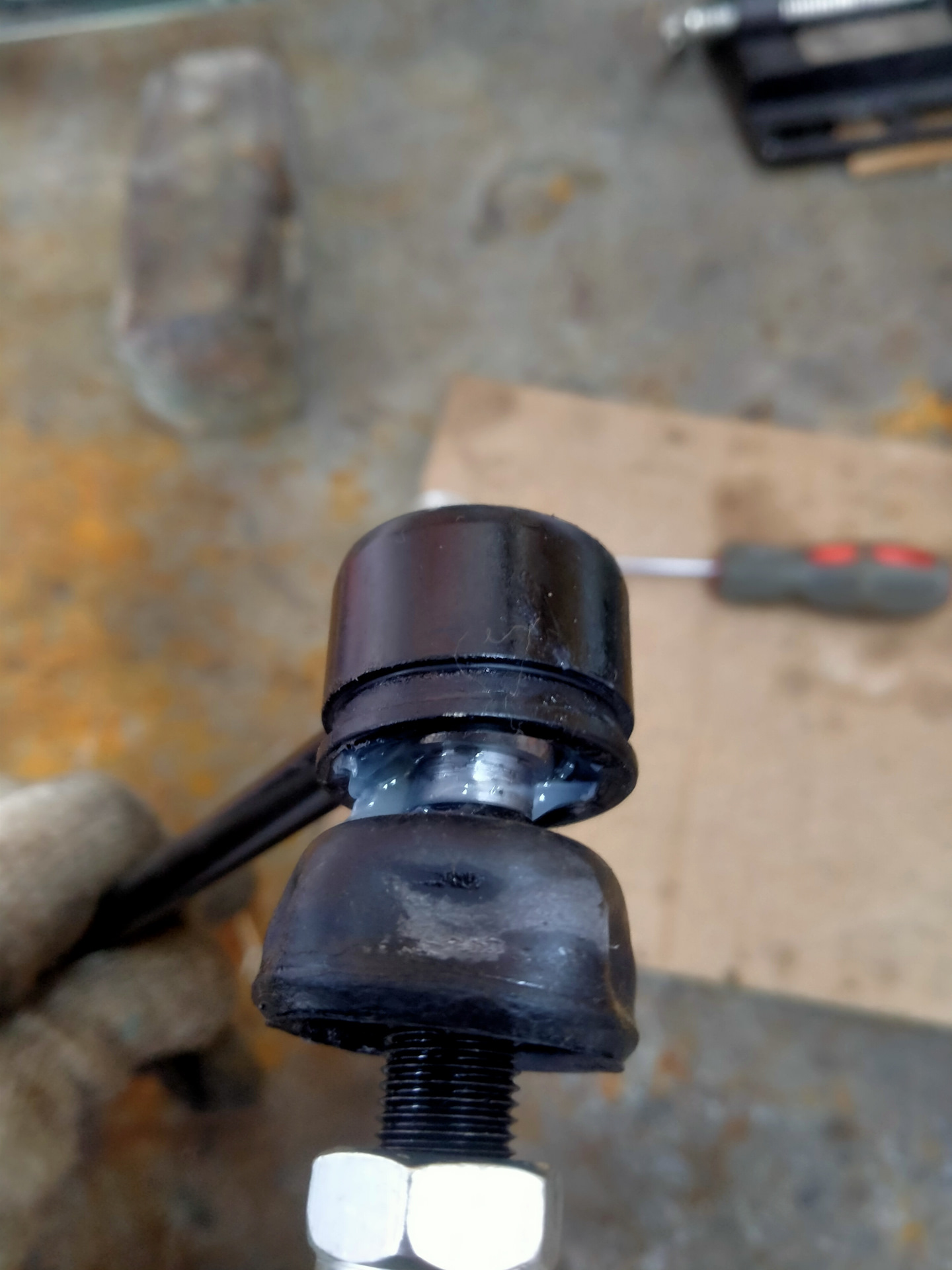

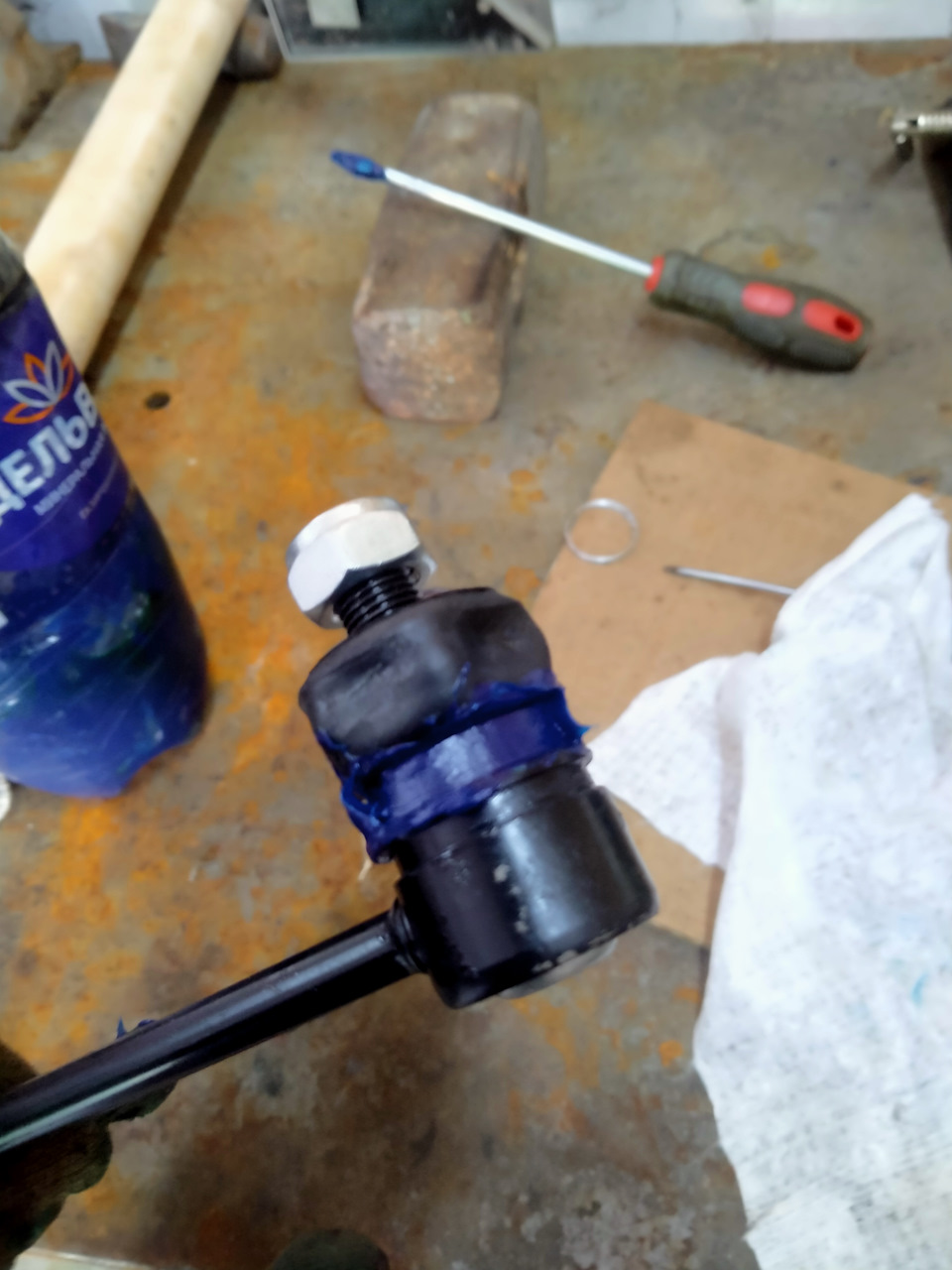

и естественно добавил смазку, которой по умолчанию можно сказать нет.

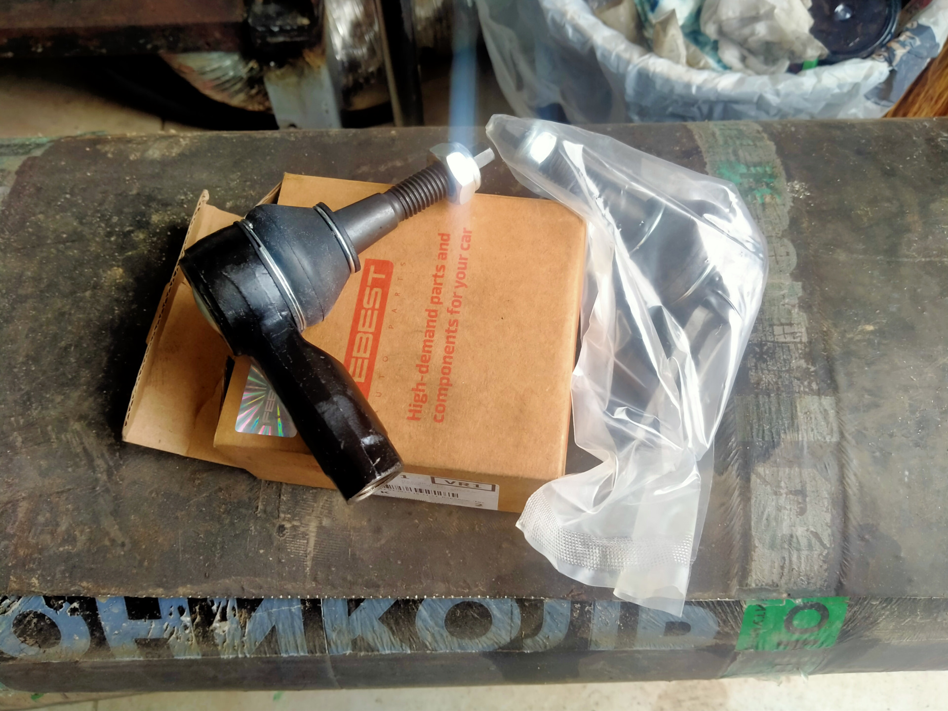

На рулевых наконечниках проделал тоже самое

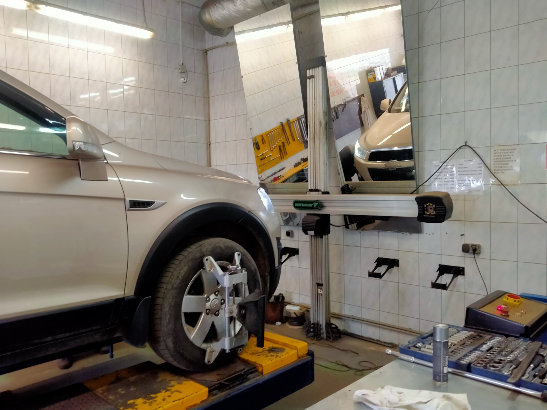

естественно после всех этих процедур поехал проверить сход разал.
Который оказался в норме.

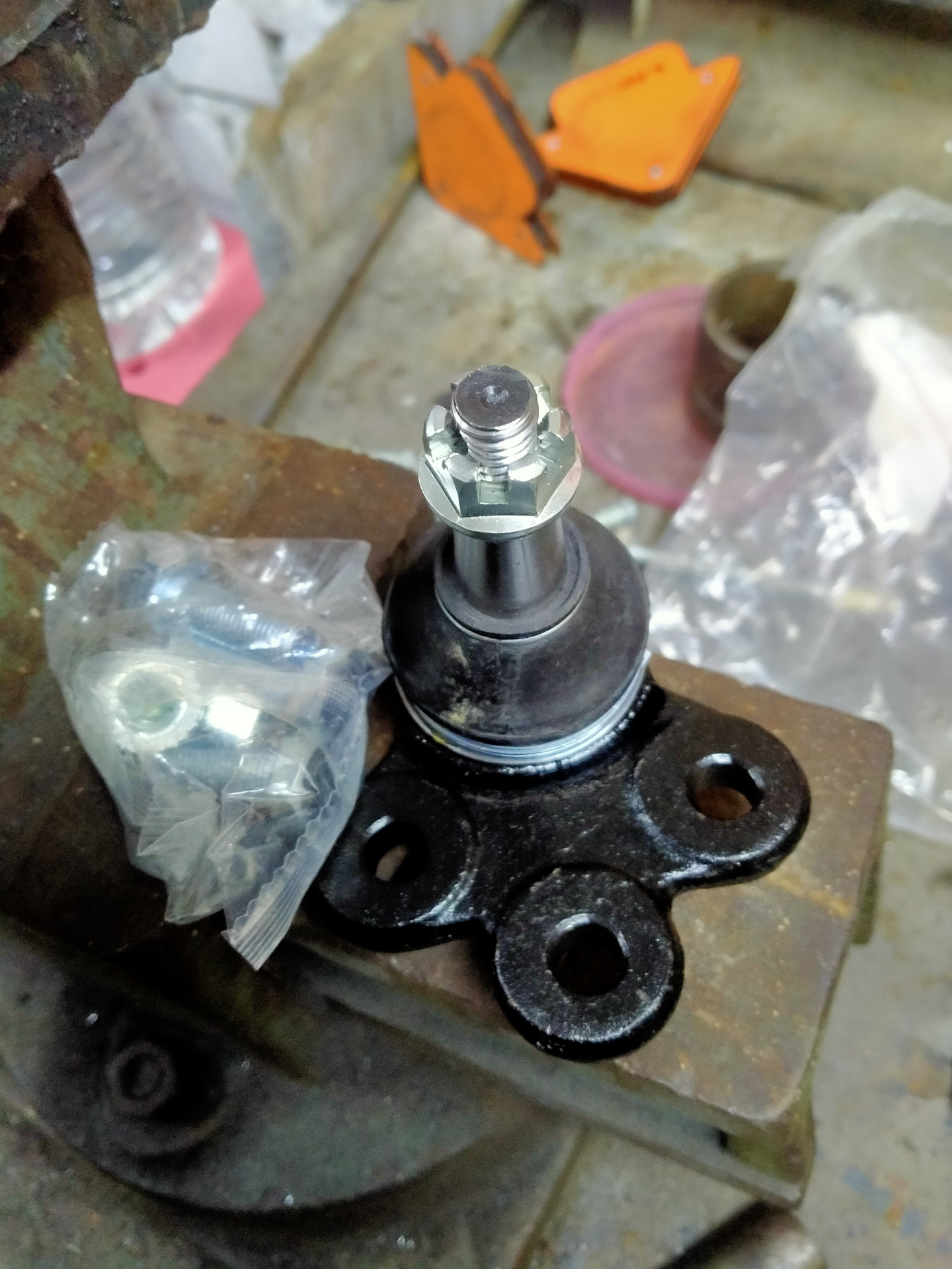

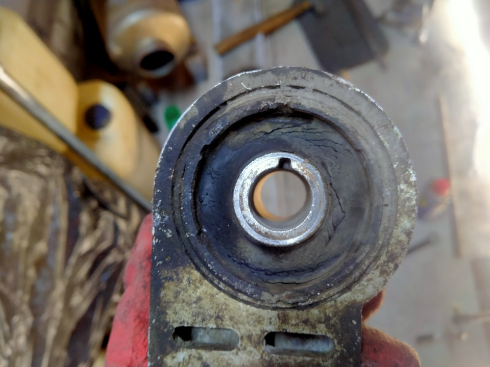

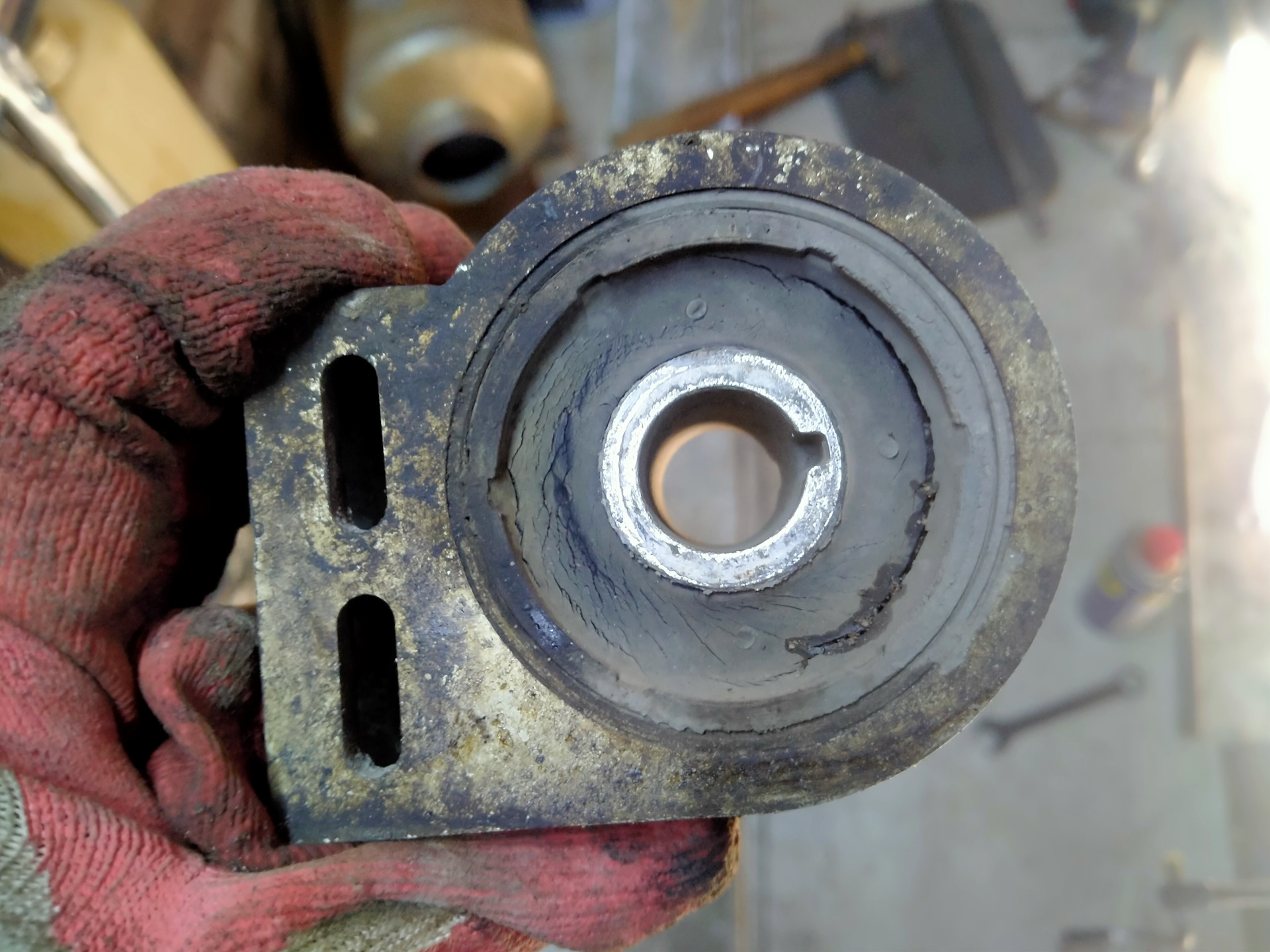

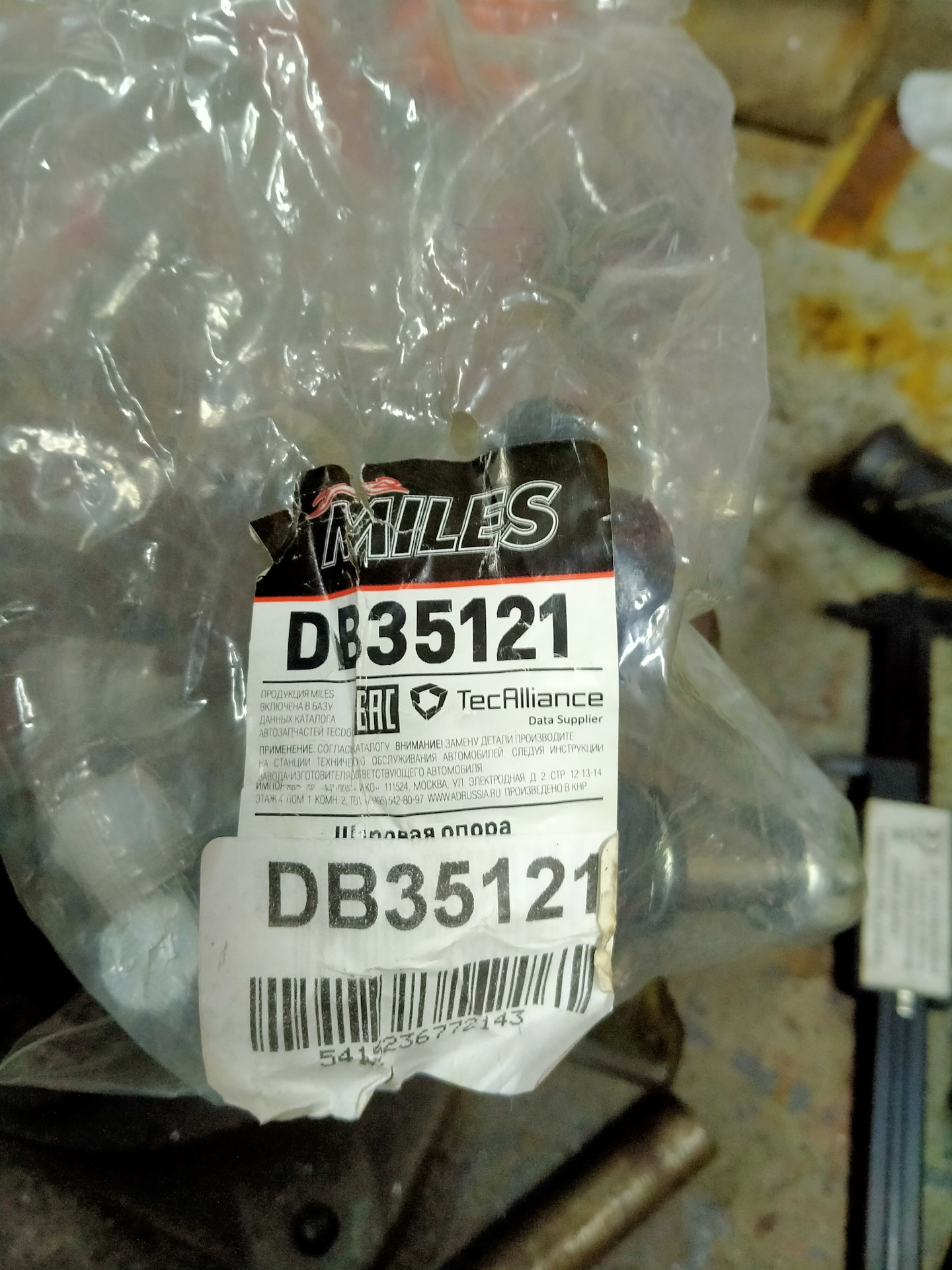

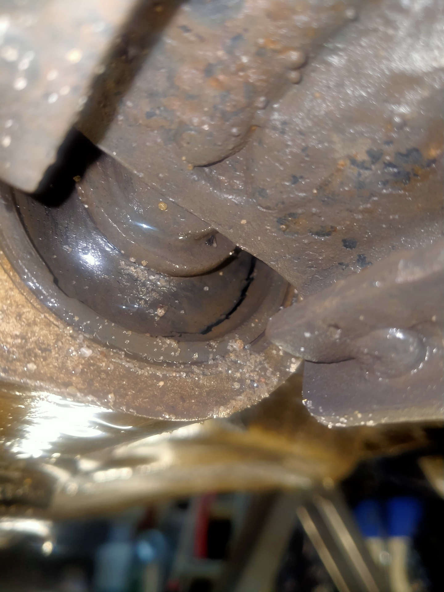

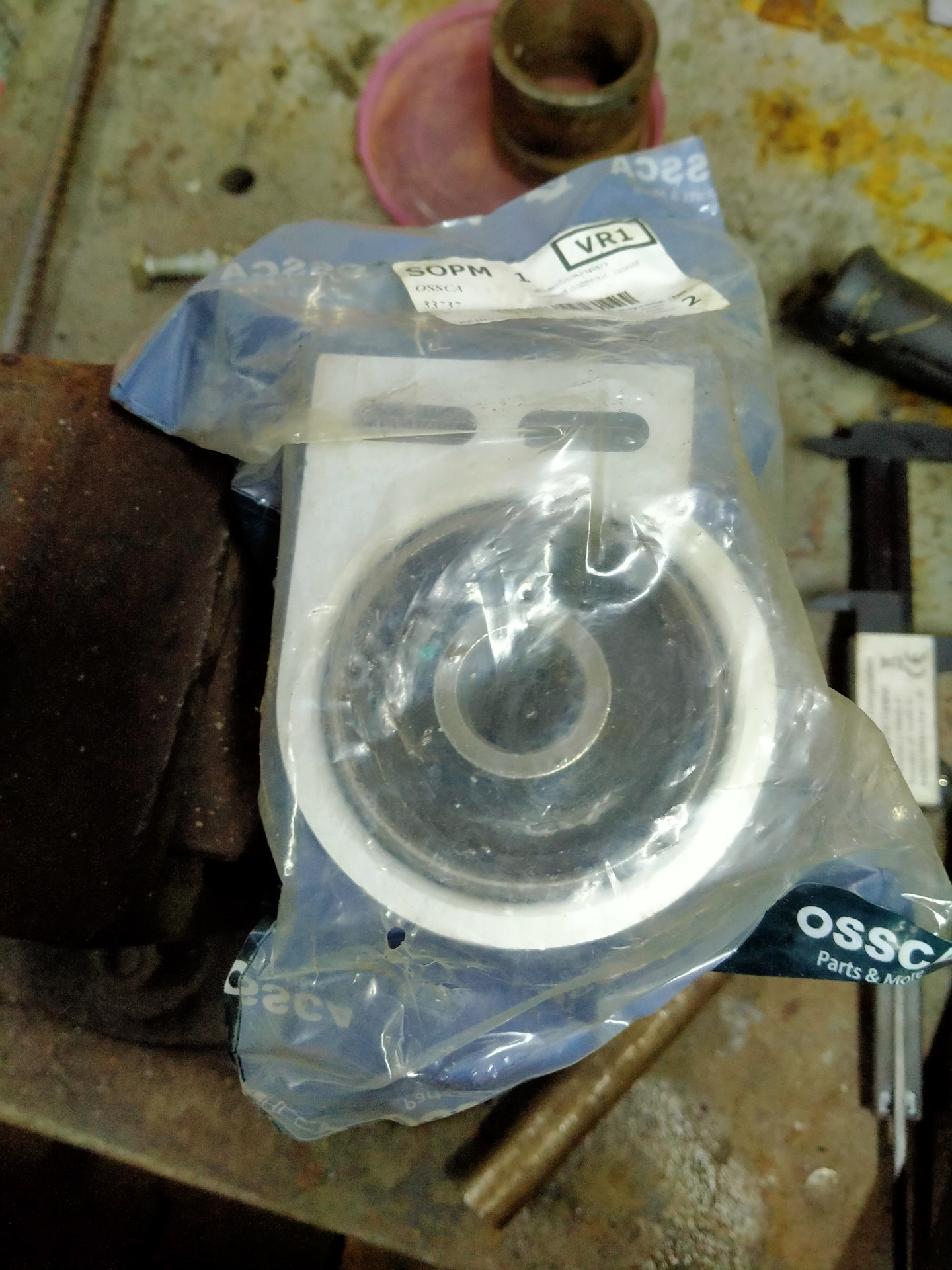

P.S. Думал выкладывал в БЖ о замене шаровых и сайлентблоков, а нет, забыл. ну собственно месяц или два назад заменил шаровую левую и все сайлентблоки на рычагах. И о чудо вибрация о которой я писал год назад пропала, а все из за мертвой шаровой.
Запчасти на фото: DB35121

Подскажите какую смазку используете? Тоже предстаят эти процедуры.
Если по цвету то синяя, а вот фирму не скажу, год назад на работе набрал с ведра
У Вас прям нет притязания к одной фирме производителя по подвеске. А белая смазка в стойках стала это то что было или уже с добавкой? Если то что было от завода, то это весьма не плохо для бюджетных запчастей.
Смазка белая с завода, заменил на синюю, это на фото выглядит, что ее там вроде как и не плохо.
