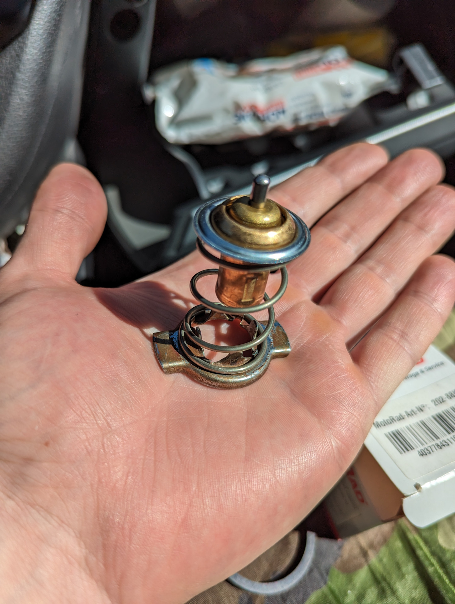

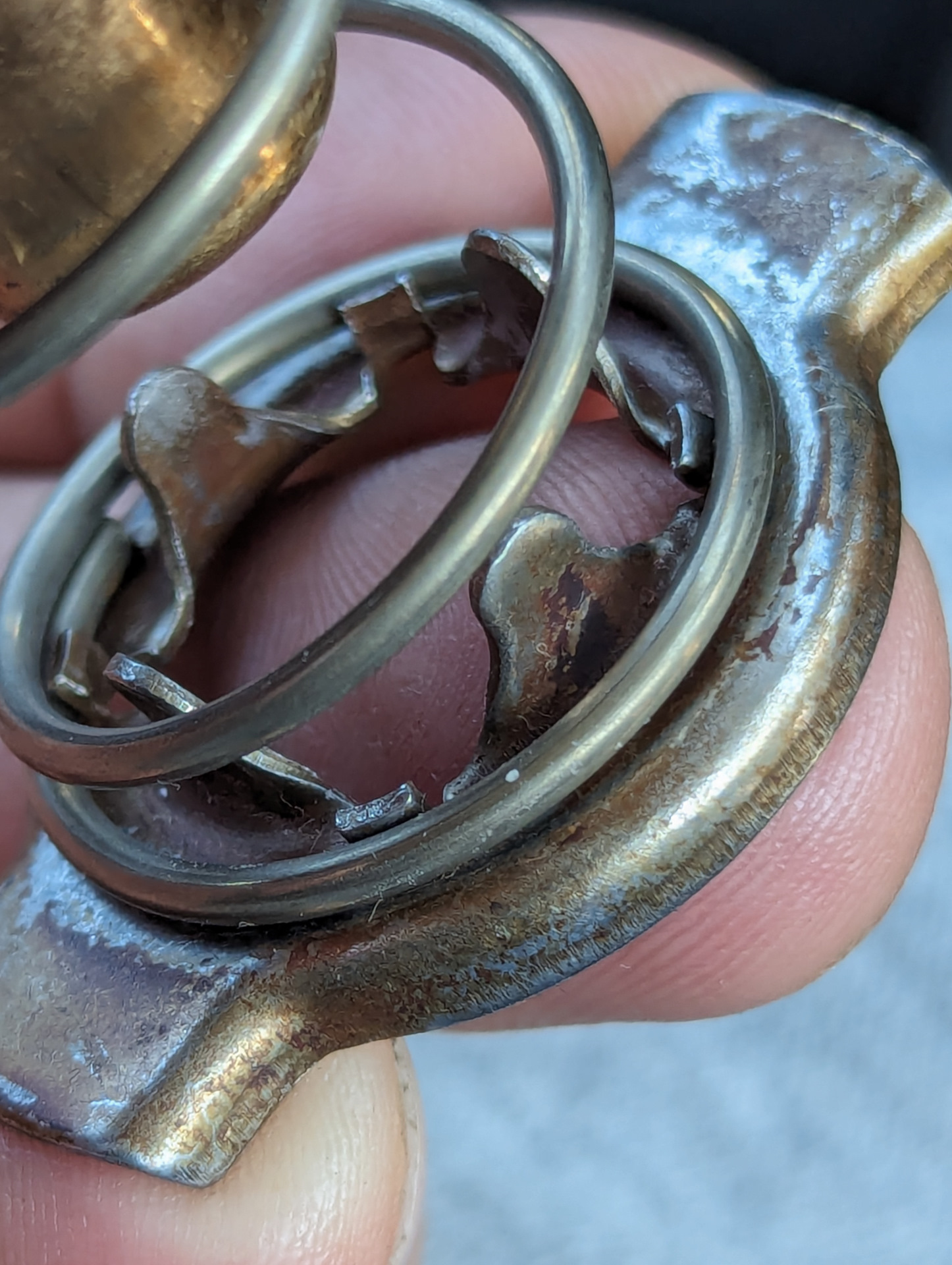

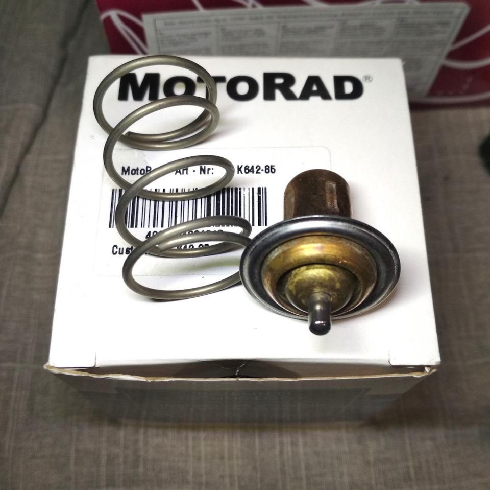

Первый раз я менял вставку термостата по собственной методе в 2021 году www.drive2.ru/l/599302557688415729/
Как и предполагалось, вставка моторад отходила 2 года и стала понижать температуру открытия.
Вчера заменил её снова на моторад 85 гр.

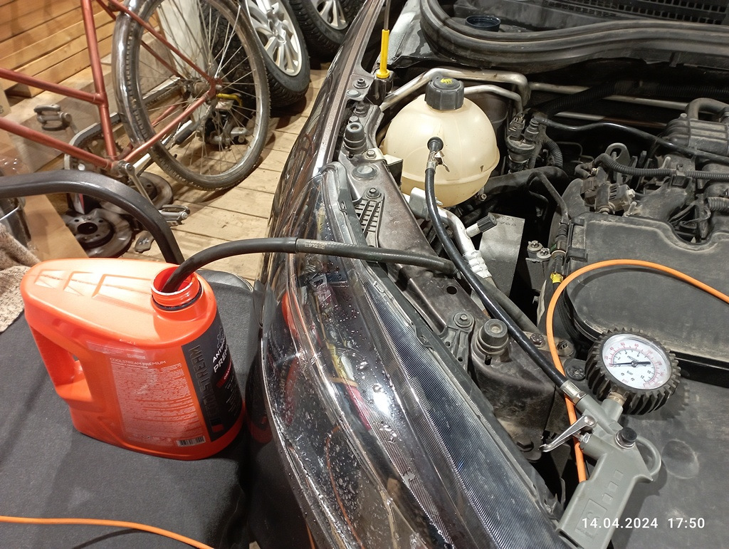

Слив ОЖ методом компрессора и замена прошла очень быстро.
Как было и как стало теперь.

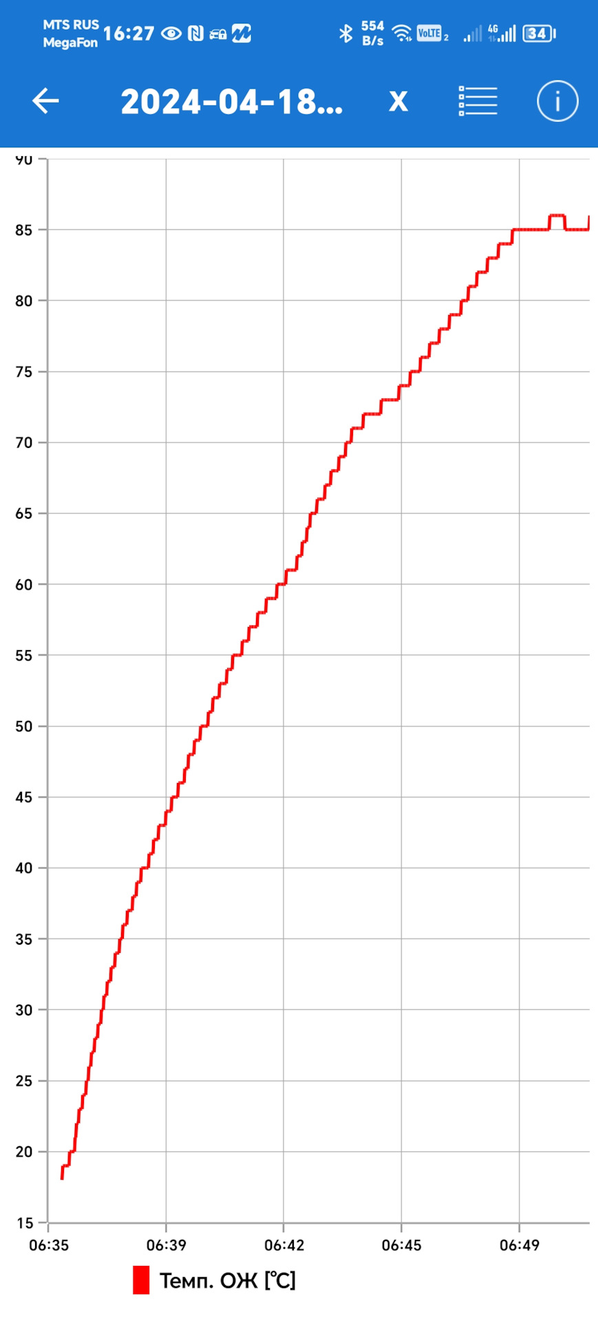

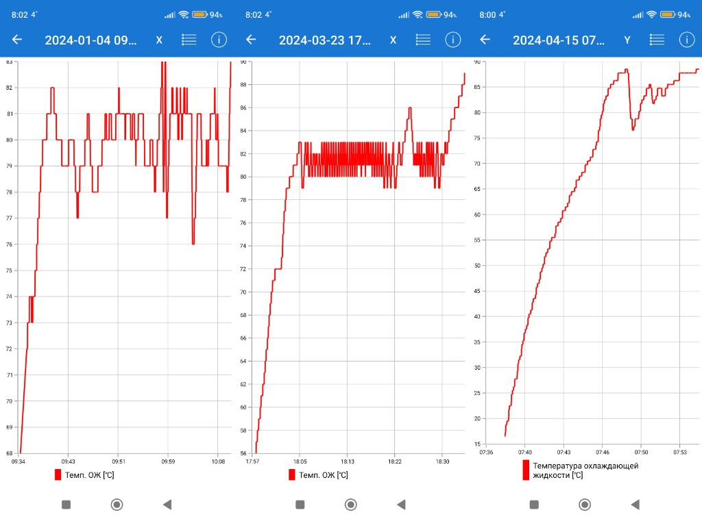

Поставил себе с пружиной моторад и планкой от калины, сейчас тестил, набор 87 сброс до 82 иногда до 79, производительная помпа видать тут причастна. Заметил еще при открытии термостата он немного кособочится, задняя часть колбы особенно но остывая снова оказывается в середине, интересно это у всех так… На пружинах бехр тоже есть эффект скоса.

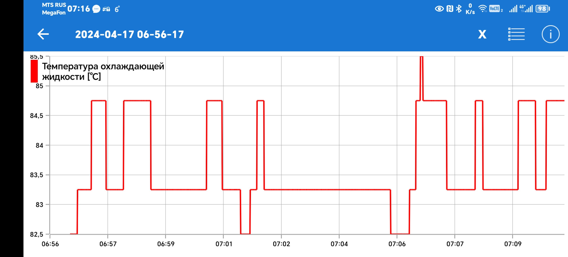

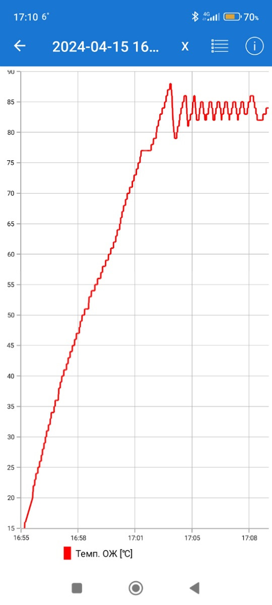

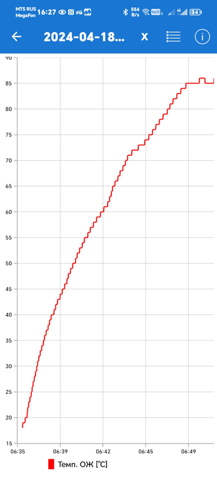

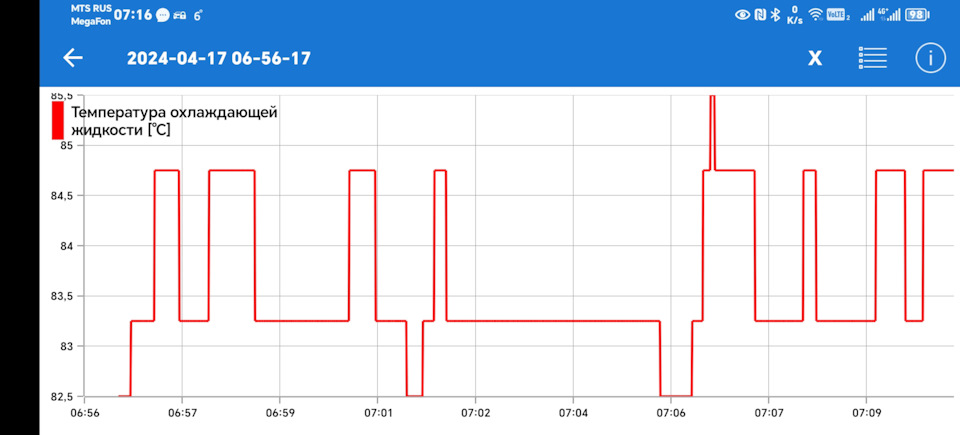

у меня после установки моторад сейчас такой график, значит что-то не так? проехал так то немного, сейчас пробег 107000 км. было:
www.drive2.ru/l/660531336582289219/
Дельта маленькая. Пол градуса не хватает до 85. Норма. Начни запись лога прямо с холодной машинки и до стабилизации температуры. График сюда.
У меня всегда наблюдается сильное падение температуры, при первом открытии.
У тебя не наблюдается, но выходит на 85 градусов.
Странно всё.
будем наблюдать
Значит особо можно не загоняться, пружины, проставки. Просто меняй вставки каждые 2-3 года и всё))

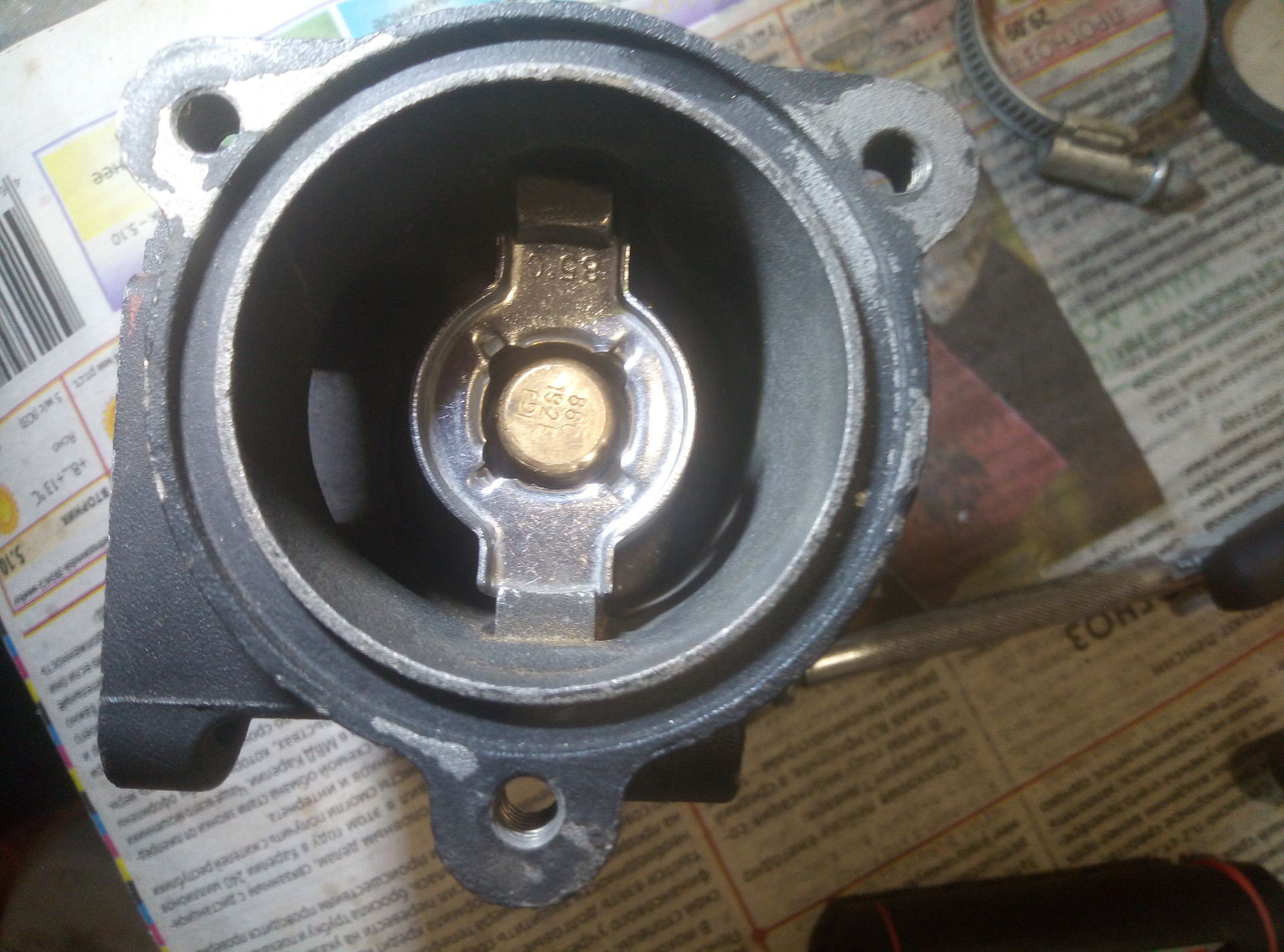

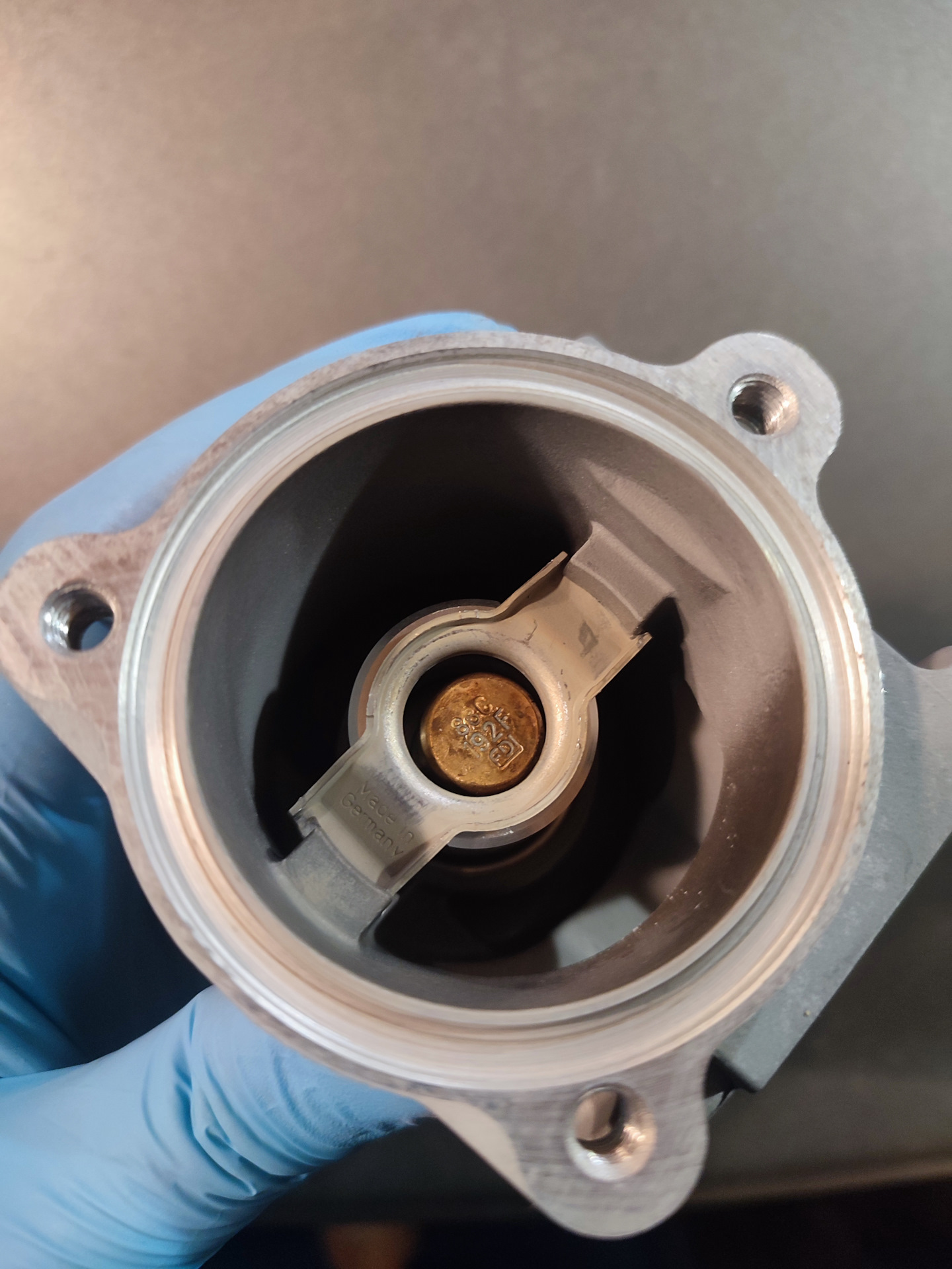

После того как заводской Behr перестал держать температуру поставил Luzar на 85°, пока сменный термостат работает, занялся заводским.

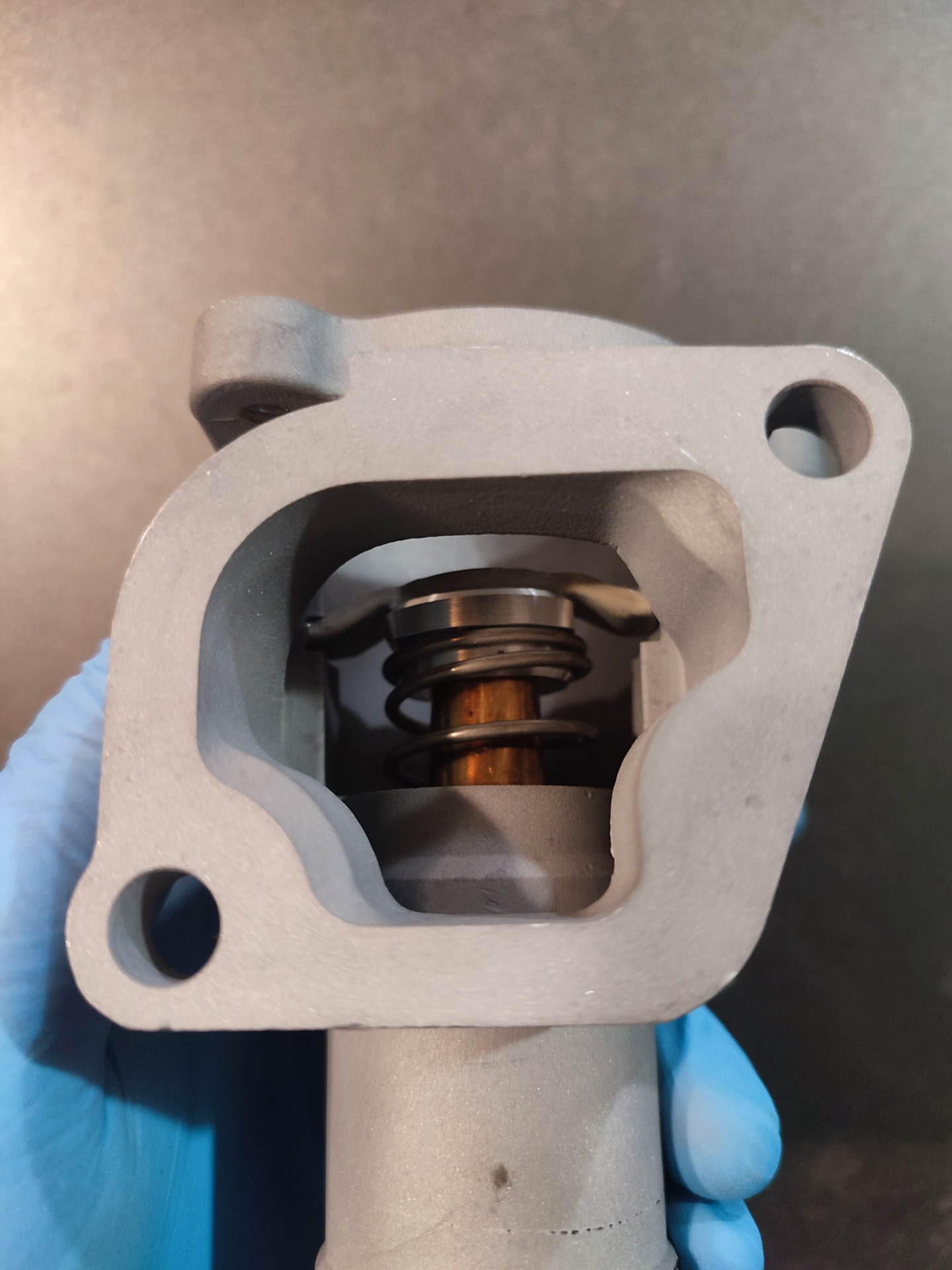

В корпусе старого заводского разместил с поставкой по чертежу Motorad с его родной пружиной, ну и пастой для притирки клапанов принтер тарелку — струйка сменилась на одиночные капли. Корпус отпесочил и планирую покрасить (привалочную плоскость тоже отпесочили, надеюсь будет герметично прилегать).
Спасибо за информацию!
С левой стороны не защёлкнулась планка за выступ.
Да, спасибо за внимание! Это была примерка, заметил после фото. Окончательная сборка будет после покраски. Проставка встала отлично и все отцентровала как и полагается
Пружина Моторад или Веста? И планку по прежнему Калина или Веста ставите?
Всё, как положено — пружина моторад + планка калина или (планка веста + проставка).
Спасибо!

Пружина motorad сидит в планке 2110 ровно и плотно.
Маленькие усики сжимали?
Нет, умудрился так впихнуть.
Такую же планку заказал
