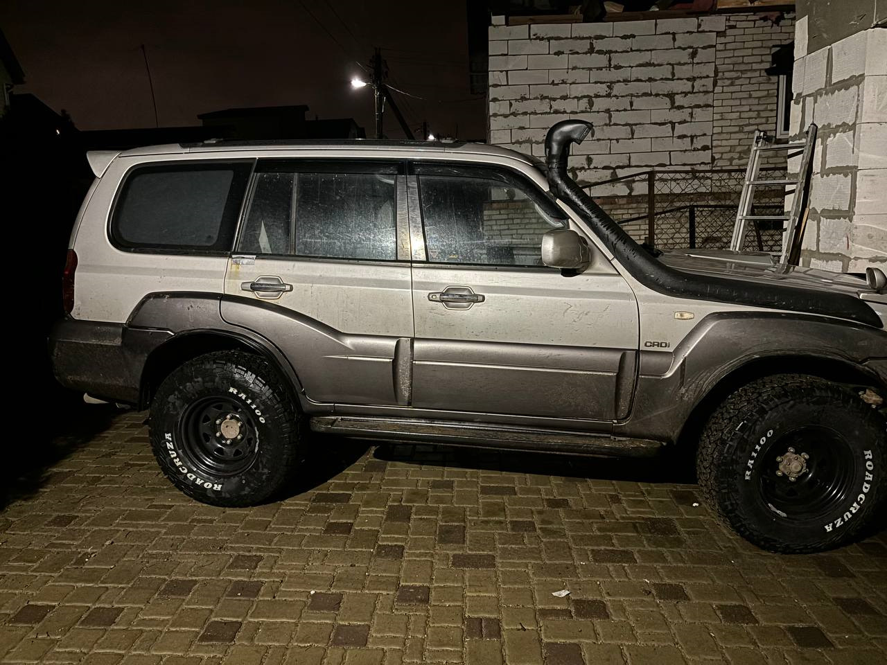

На лето приобрел себе роадкрузу RA1100 в размере 285/75 R16. Вез из РФ, так как у нас она была процентов на 20 дороже.
Под резину купил еще один комплект железных дисков, что бы не париться с переобувкой каждый сезон. Выглядит реина красиво
Сначала думал что резина очень шумная, но как выяснилось у меня просто решили умереть два ступичных подшипника с разницей в 2 дня, вот они и шумели. Резина не супер тихая. но вполне комфортная. звук от нее появляется на скорости за 100 км/ч.
По асфальту едет как любая АТшка. На внедорожье сначала спустил давление до 1.0, но зацепа не было. Потом спустил до 0.8 — поехала, однако думаю в грязи будет не плохо спускаться до 0.6-0.7, тчо бы зацеп был хороший.
Приложу пару коротких видосиков в грязи и в песке.
В целом резиной доволен, с учетом ее стоимости.
