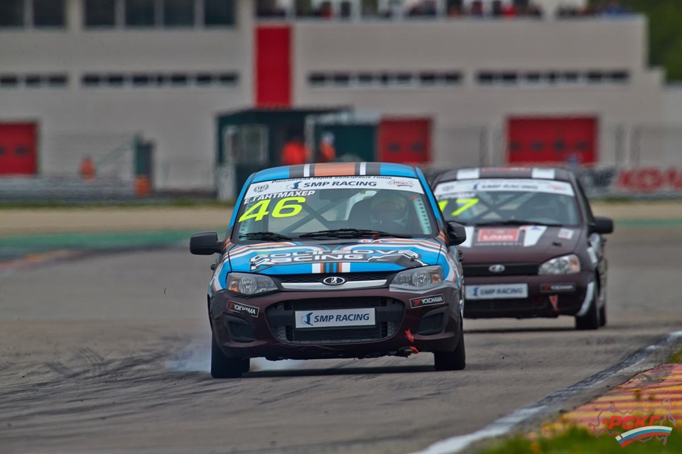

…перерывчик две недели. Как я уже писал — Маруся отправилась на обслуживание домой, в Тольятти. За это время сделано: Перебрали КПП — замена шестерен и синхронизатора второй передачи, замена купола КПП. Собственно в корпусе-то и была проблема, скорее всего. Обнаружили трещину, из-за чего и не выжималось сцепление. Собрали вторую, запасную КПП. Заменили сцепление. Заменили стартер. Ну и по мелочи доработали.
Машина готова к отправке в Смоленск, где состоится второй этап РСКГ 2015. Встала еще одна проблема — транспортировки машины из Тольятти в Смоленск. И тут я нашел удобный сайтик, вдруг кому понадобится.

Этап от 60(почти невозможно) до бесконечности. У меня на постройку и сезон ушло около 2.5млн руб.
А как именно полетела 2 передача?! и какой аналог может был поставлен?!и какое масло заливаете в коробку?!
Шестерни страдают от жестких включений. Аналог? Ну не знаю, я не силен в мире тюнинга. У нас никаких, ибо регламентом предписан либо стандартный ряд, либо 7-й ряд. Масло Motul 75W140. В целом к концу сезона научились работать с КПП правильно и решили большую часть проблем. Сейчас, в межсезонье надо испытать некоторые новинки, возможно улучшим работу всего механизма.

Два года машина выдержит. Это с "легким ребилдом всего" в межсезонье. На третий год проще поменять кузов. Хотя Маруся должна пробегать подольше благодаря качественной проварке всех швов.

Так получилось. Зеркала — расходный материал в классе "Национальный".
А что еще заменяется после каждой гонки?
Передние колодки, иногда диски. Плюс комплект колес.

Мы с ребятами из RealPart.ru остановились на дисках Brembo.
Какое масло используете? Через сколько км меняете?
Motul 300V 20W60, через каждые две гонки.

Суммарно за уикэнд около 250км — это тренировки+квала+2 гонки. Увы, датчик температуры масла у меня пока показывает 0, по телеметрии не помню. Рекомендации по использованию масла дать не могу, у Вас совершенно другой тип мотора и нагрузки.
Через каждые 2 гонки имелось ввиду 2 викенда, т.е. Каждые 500км?
Да.
