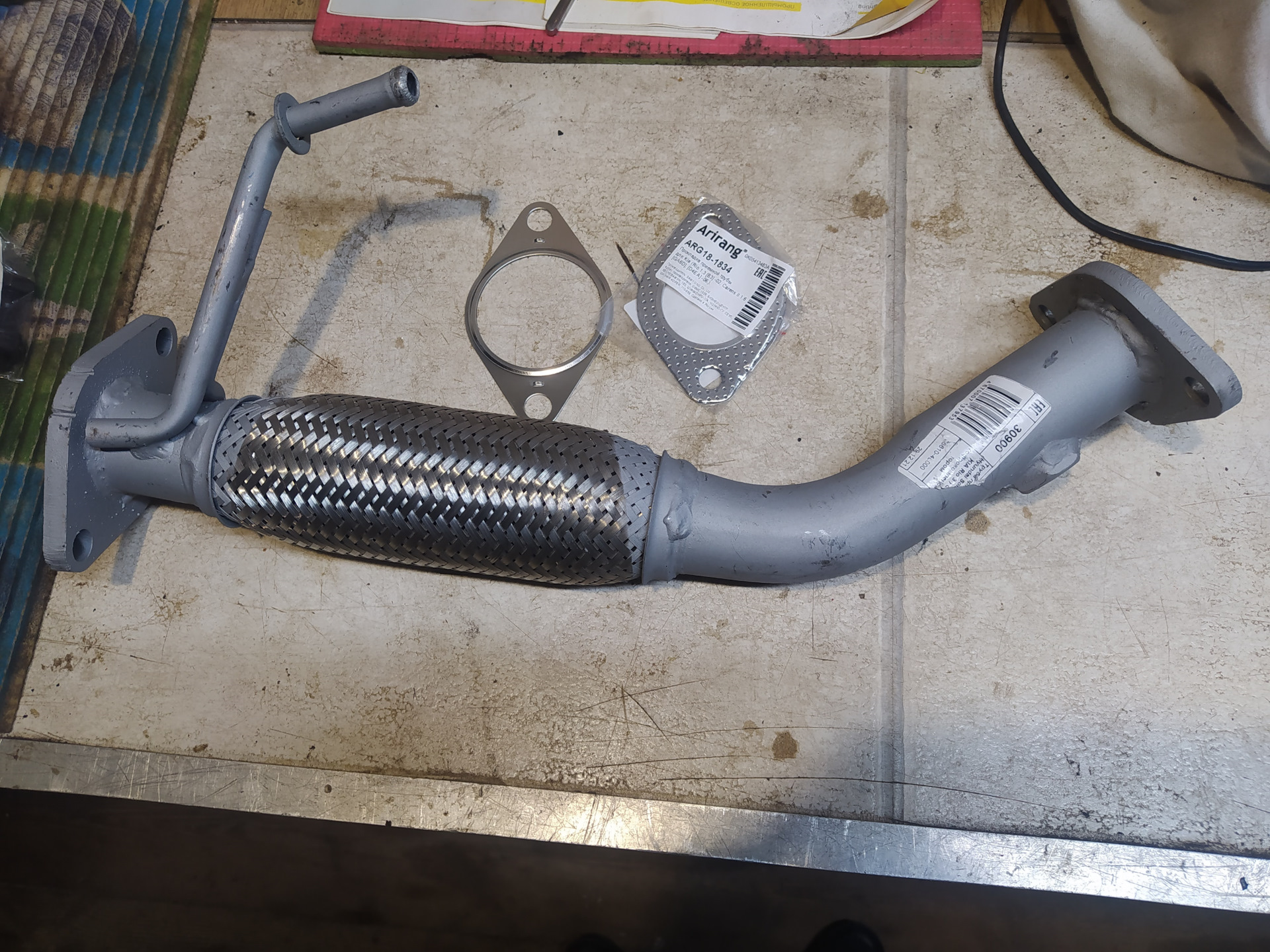

Было куплено: Запчасти
1 — Приемная труба в сборе фирмы "ФОБОС" арт 30900 — 1 шт. цена 2139р
2 — Прокладка приемной трубы арт ARG 181813 — 1шт (Большая на зад) цена 79р
3 — Прокладка приемной трубы арт ARG 181834 -1 шт (Маленькая на перед) цена 90р
4 — Болт карданный от Камаза М12*40*1,25 — 2 шт ( в сборе- гайка, гровер, и болт — идет каленный) 1шт — цена 56,40р *2 =112,80р
5 — Прокладка коллектора Камаз 1 шт (для эксперимента) цена 28,20

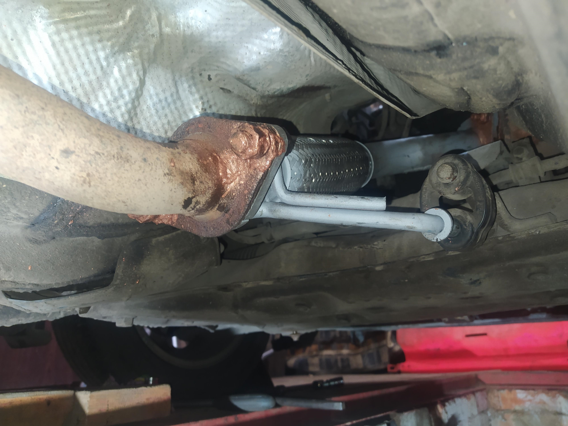

Приехав в гараж начал все это дело менять.
Снял защиту двигателя для удобства.

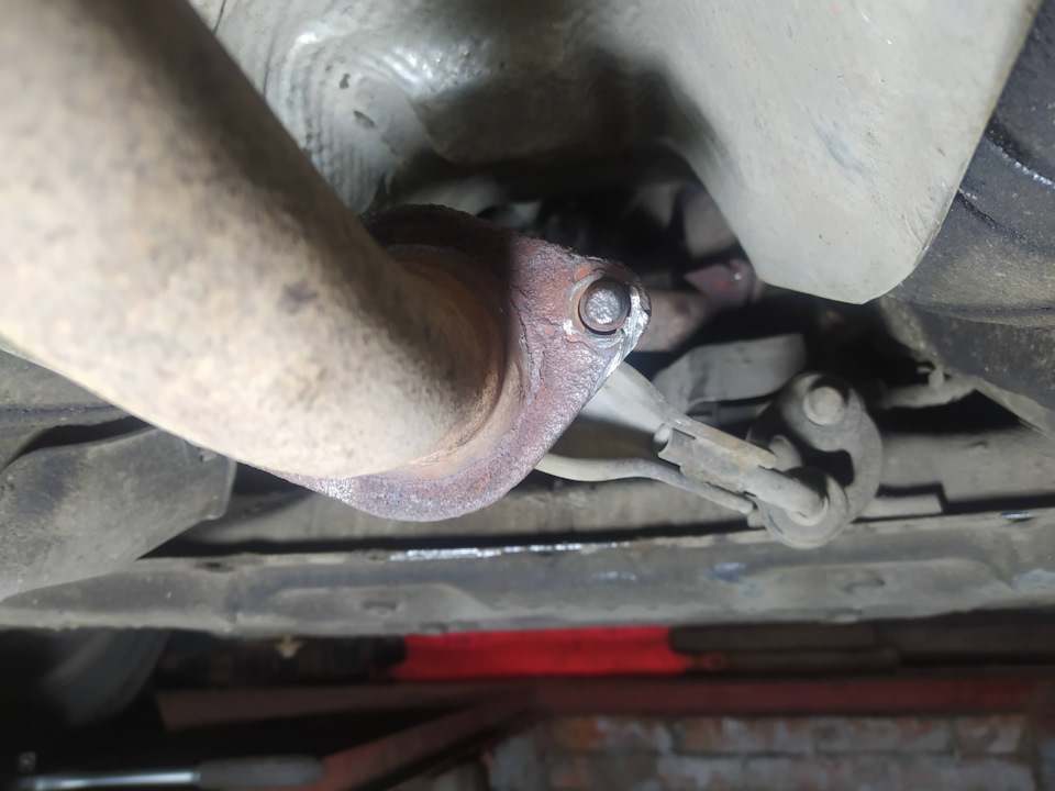

Практический труба приёмная открутилась хорошо,
Но без засады не обошлось, не тут то было одна гайка полностью потеряла шлицы .Со временем на ней все шлицы съело временем. Пробовал головкой на14мм, не помогло, потом попробовал на 13 мм.не помогло.
Приято решение резать или рубить гайку. Срубил гайку вытащил.
Гайки очень тоненькие, к сожалению фото не делал.

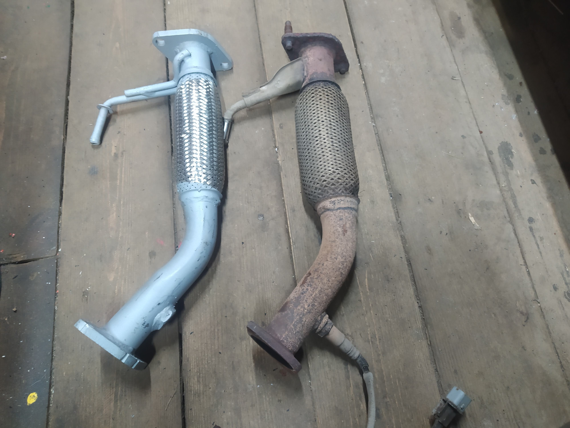

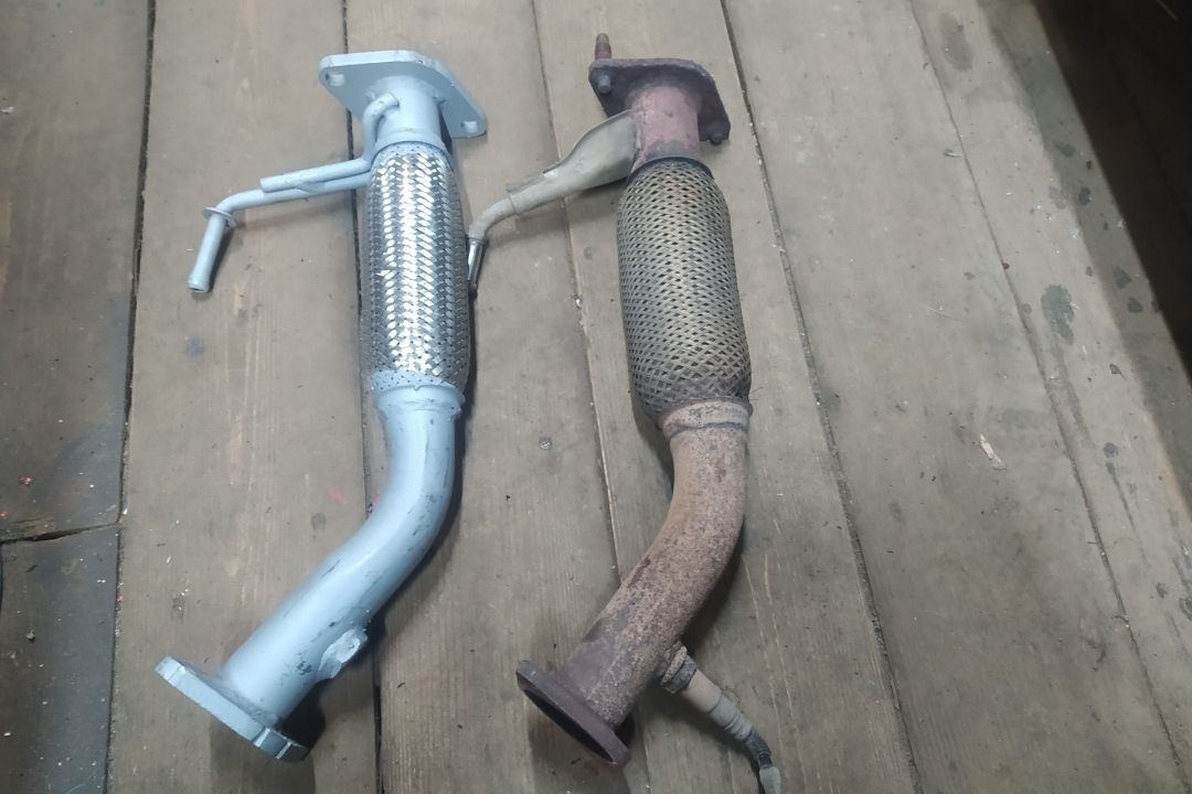

Сравнил новую трубу и старую.
Есть отличие только одно на новой трубе нет 2-х шпилек, не беда у нас есть болты с гайками.
Ключом на 22мм выворачиваем датчик из резьбового отверстия промежуточной трубы системы выпуска отработавших газов…от старой трубы .Чтобы в процессе эксплуатации датчики не прикипали к катколлектору и промежуточной трубе, перед установкой датчиков наносим на их резьбовую часть тонкий слой противопригарной высокотемпературной смазки на основе графита. При этом необходимо исключить попадание смазки внутрь датчика через отверстия в его наконечнике.
Далее отворачиваем датчик кислородный ключом на 22мм, если не ошибаюсь. От старой приемной трубы .Смазываем на новой трубе место датчика и заворачиваем на место. Всё стоит идеально.

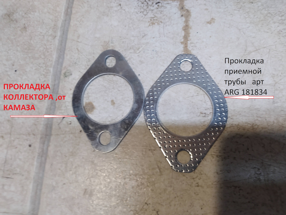

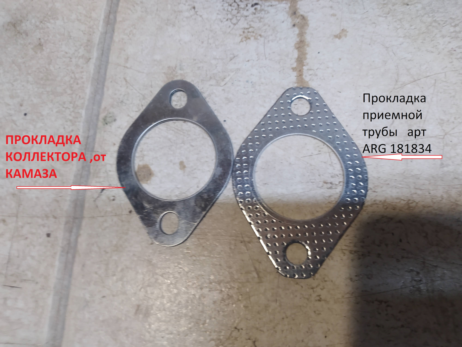

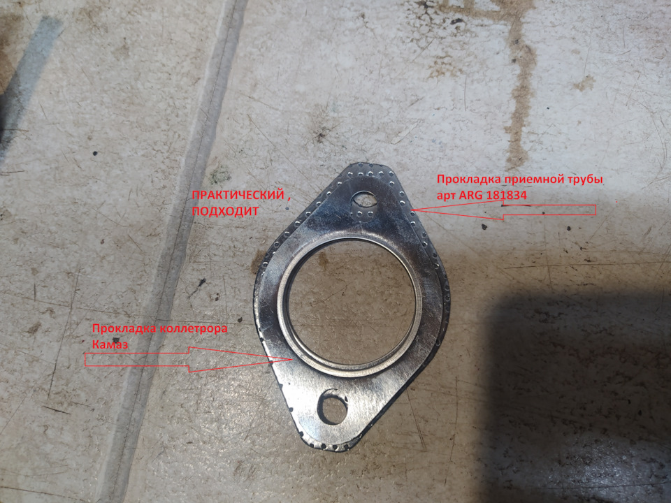

Затем решил поэксперемеировать Взял прокладку от коллектора КАМАЗА и сравнил, практический подходит —
Но она немного меньше, была по больше чуть чуть по больше, хотя отверстия прохода выхлопных газов идентично совпадают один в один .
Если подошло — Было бы класс, тем боле она стоит 28,20р, если сравнивать с оригиналом то в пять раз дешевле, а служит одинаково.

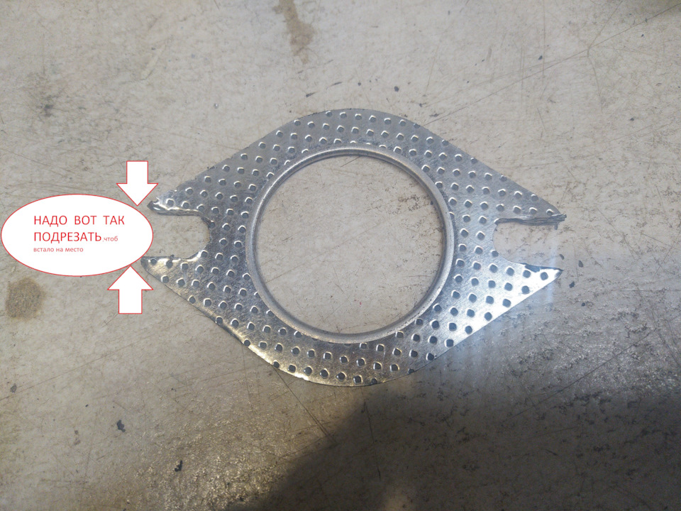

Прокладка приемной трубы арт ARG 181834 которые заказал, одна чуть чуть не подошла, а имеено по отверстиям ( отверстия смещены ниже чем надо ), пришлось импровизировать.
Все на фото как надо отрезать
Подрезал уши и она встала как влитая .

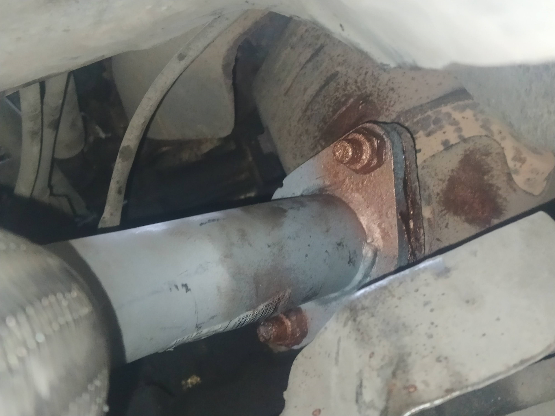

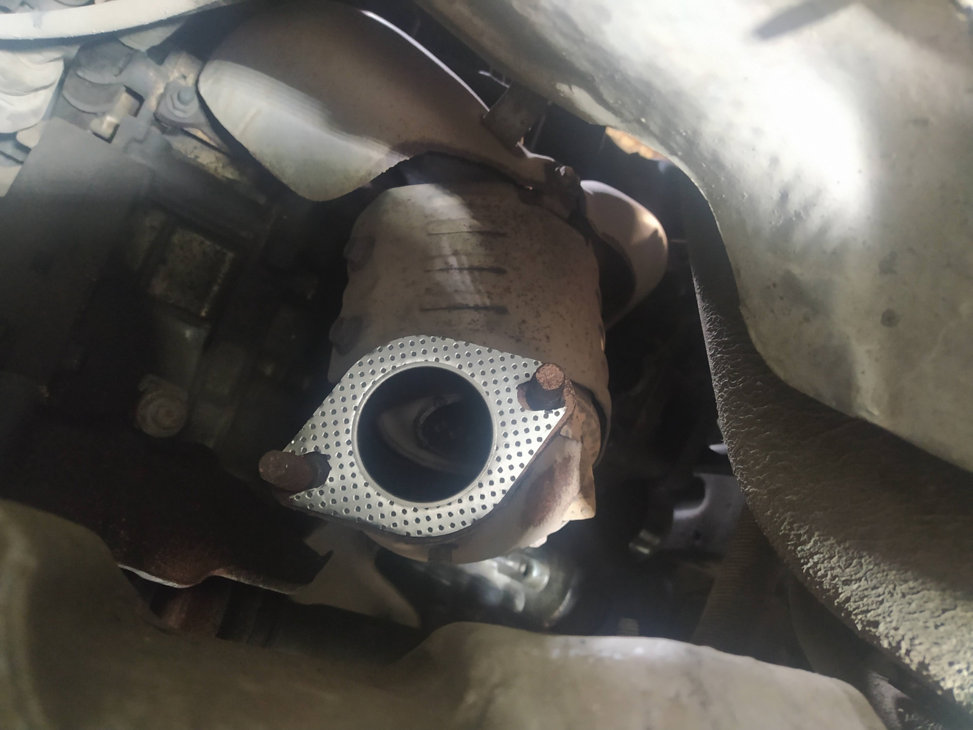

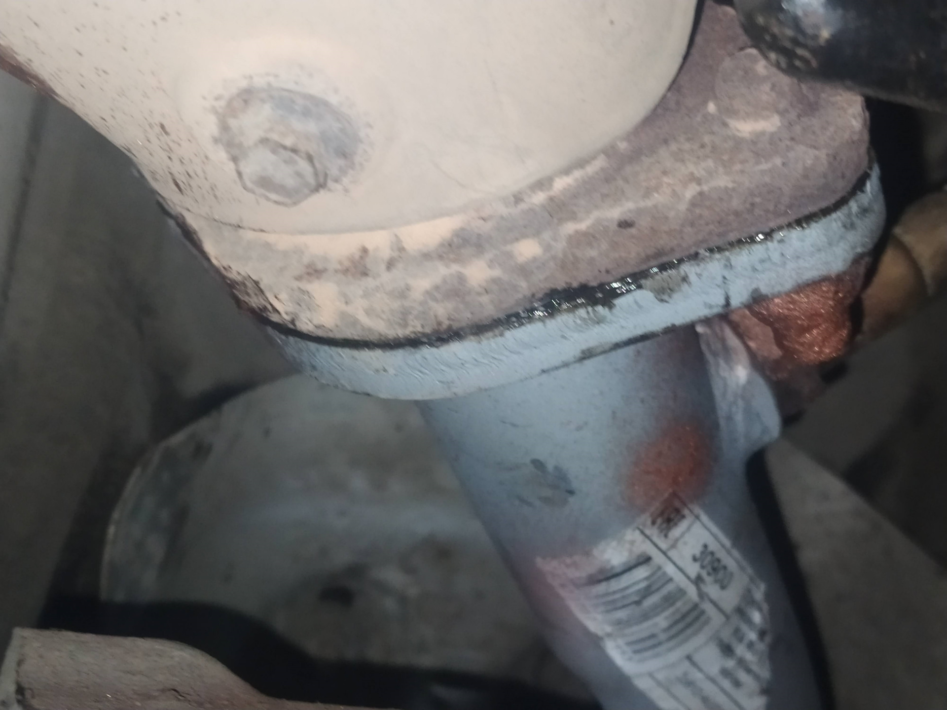

Все прокладки смазал графитной смазкой ., поставил приемную трубу на место .
МЕСТО СОЕДИНЕНИЯ

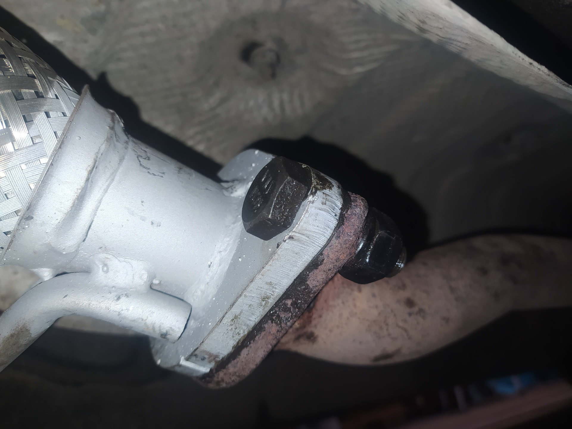

В заде вместо шпилек ставим болты, все встает идеально, да же хватает длины .
В заде где ставится прокладка, Прокладка приемной трубы арт ARG 181813 — подошла идеально!Как тут и была .

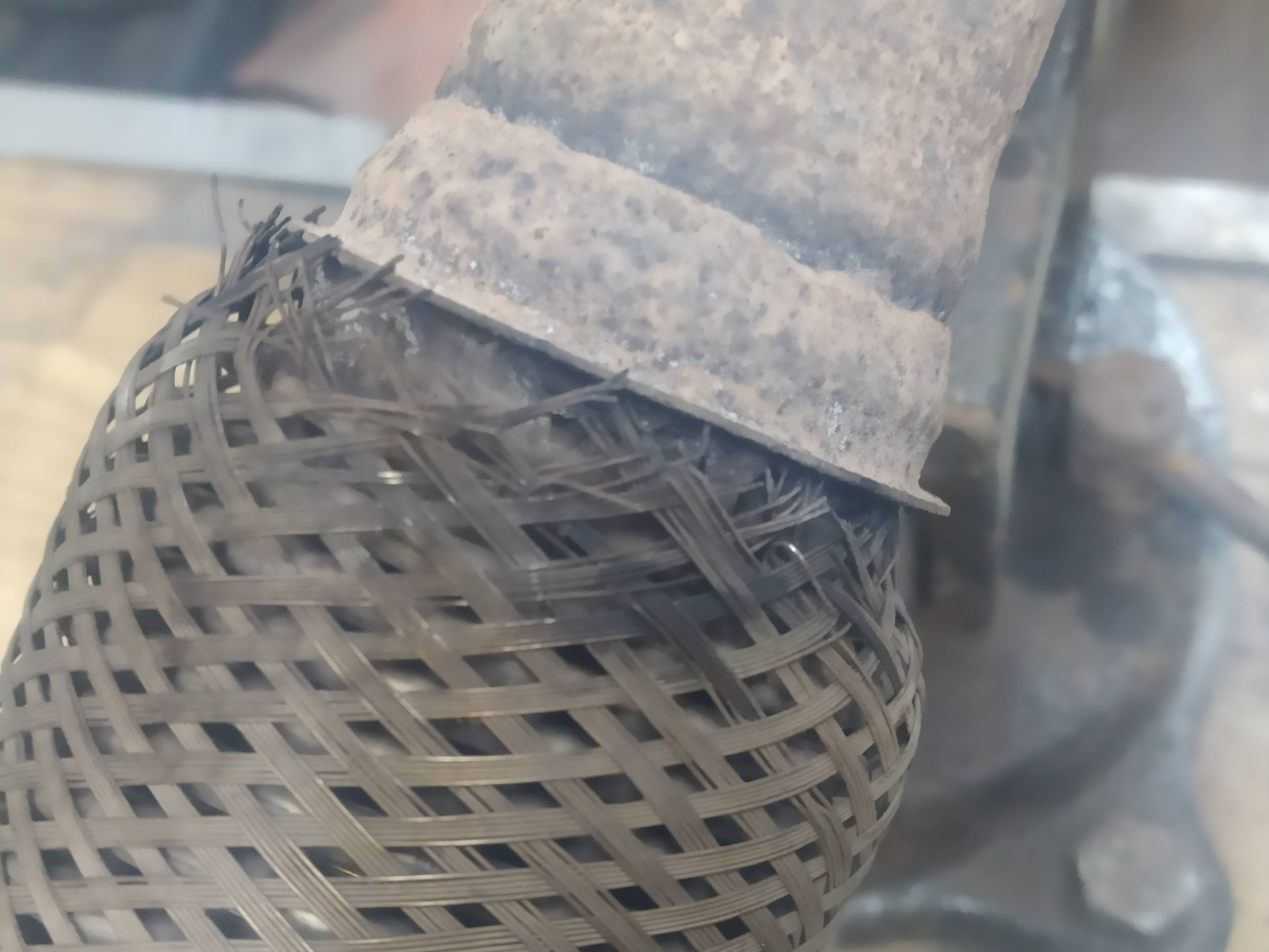

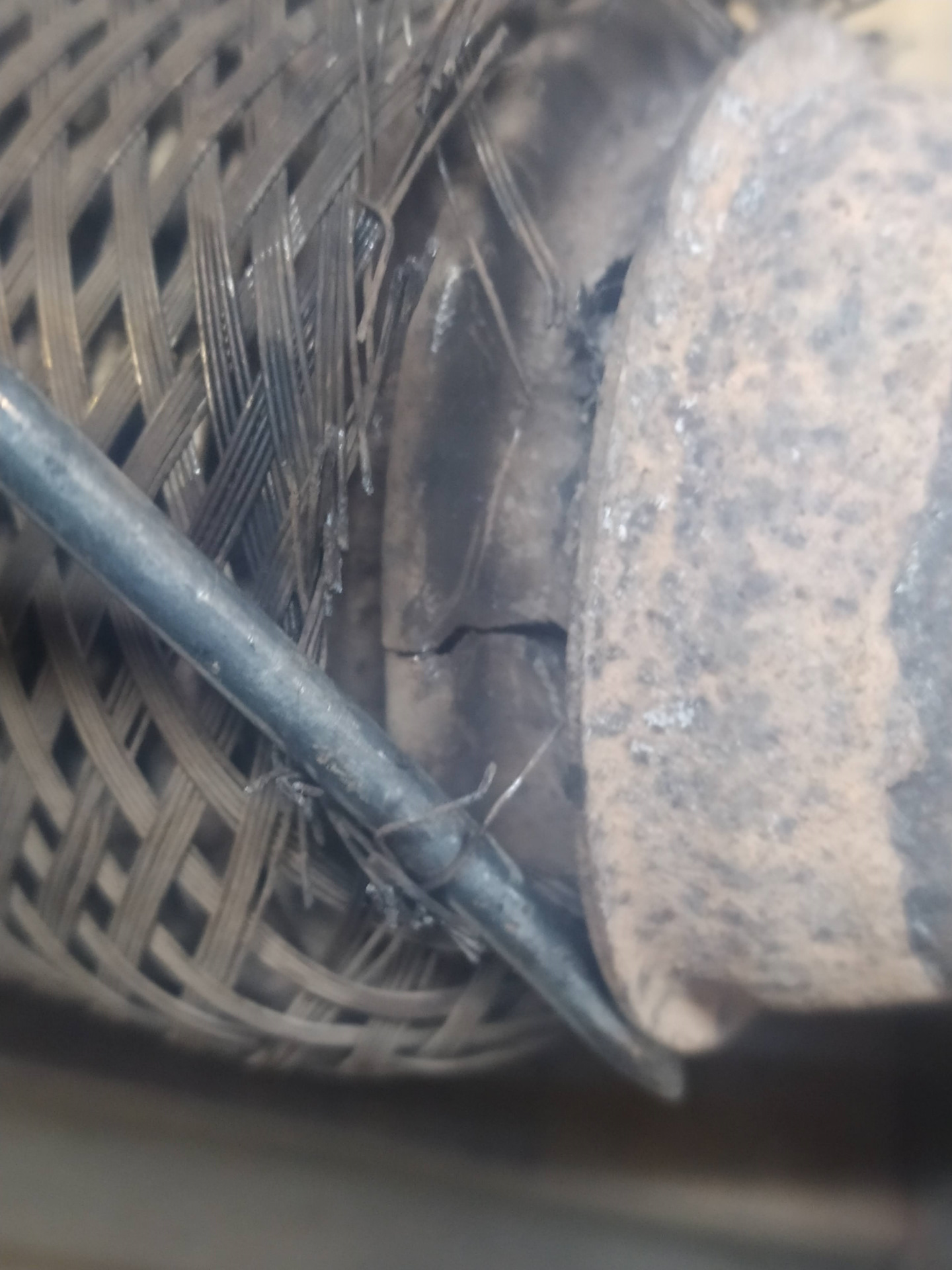

Решил посмотреть что именно у меня прогорело на старой трубе .
Хотя если смотреть на гофру то все ровно, нет какого намека что прогорела, да же сеточка целая .
Пришлось немного поддеть отвёрткой сеточку и тут сразу прояснилась картина
Вывод: Сеточка целая, а вот гофрированная часть не прогорела, а от времени она как бы лопнула, дала трещину и из за этого был небольшой рык

Приветствую, задние шпильки легко выбили?
Доброго времени суток.
Задние шпильки не выбиваются, а выкручиваются.
Старые шпильки остались на старой приемной трубе, вместо них ставилось болт -гайка "Болт карданный от машины Камаза М12*40*1,25 "
