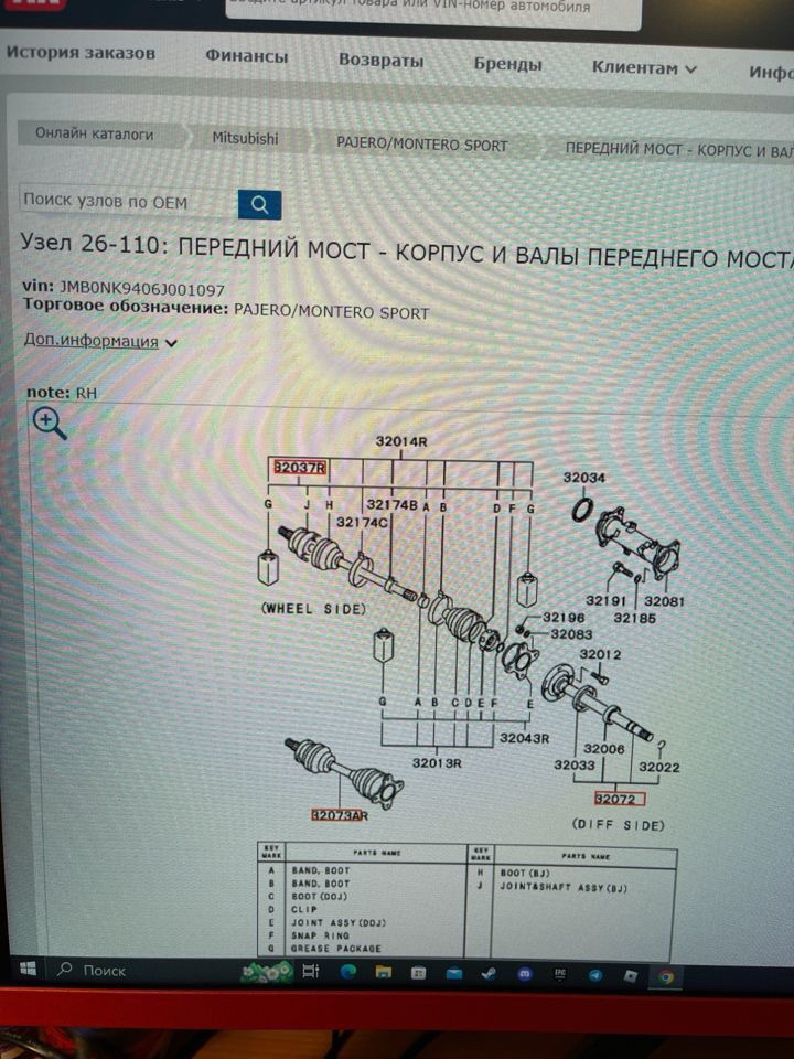

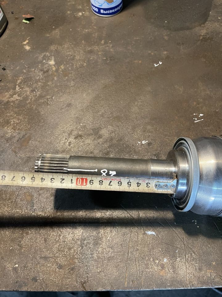

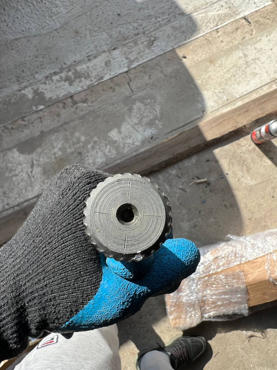

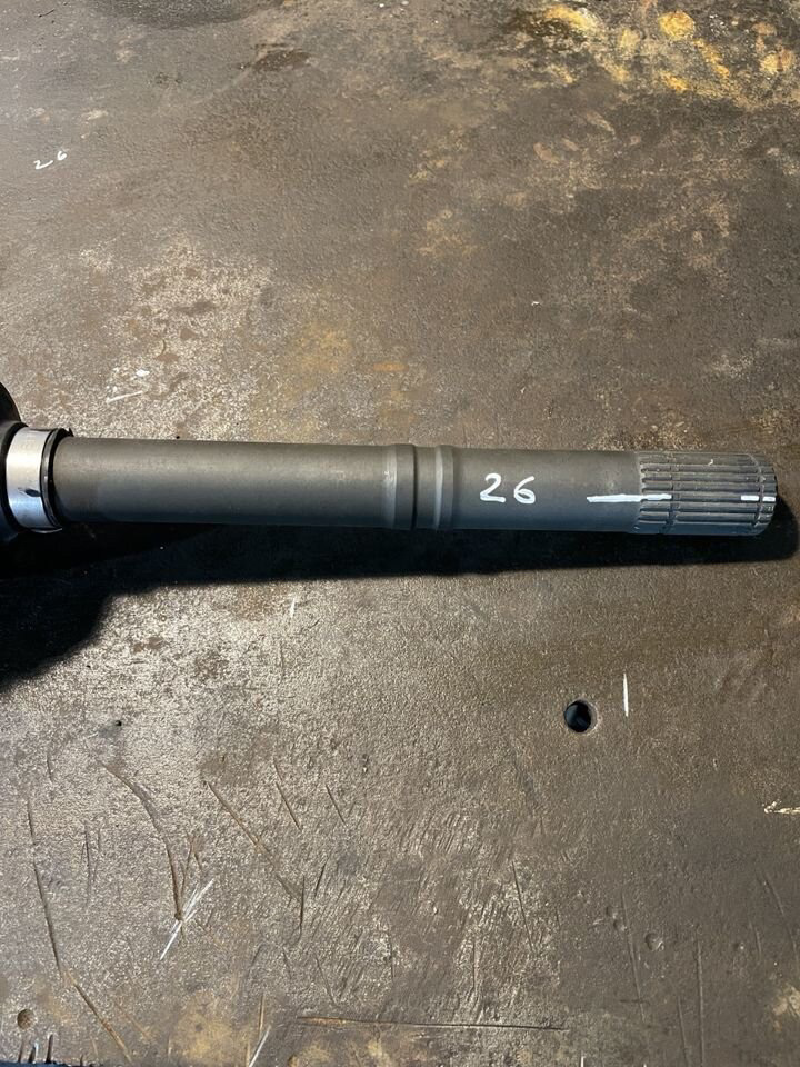

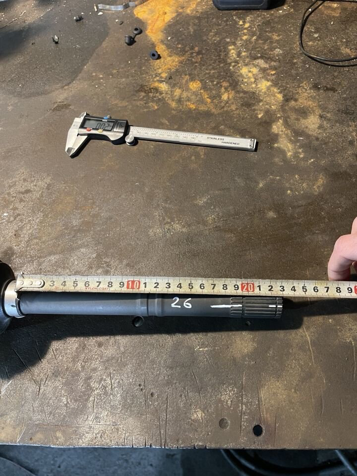

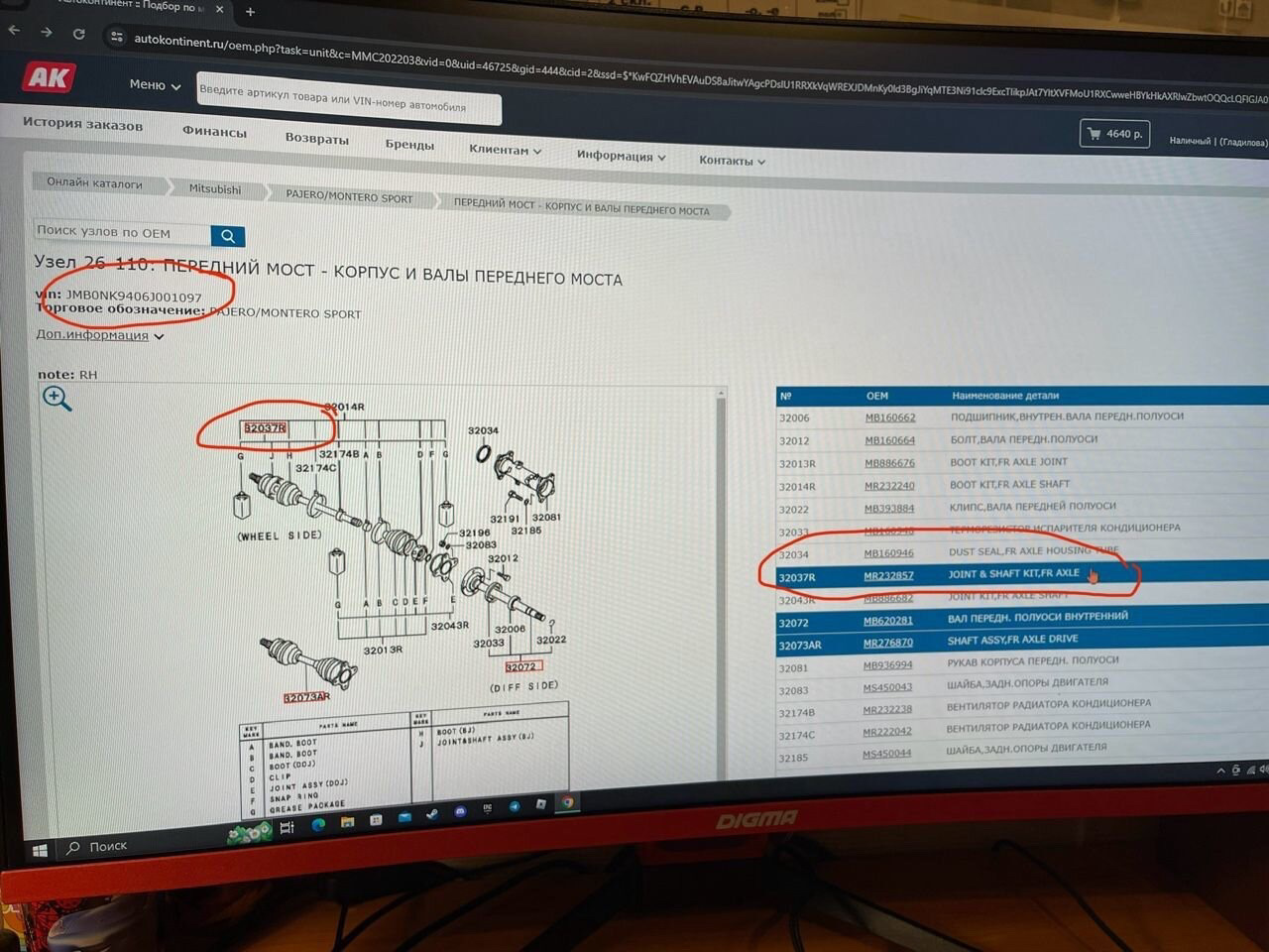

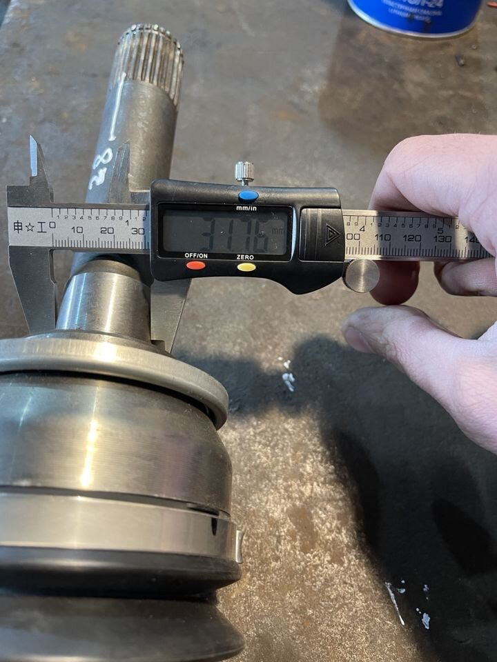

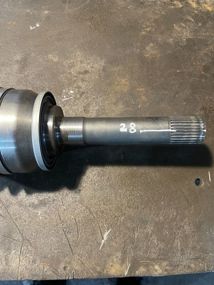

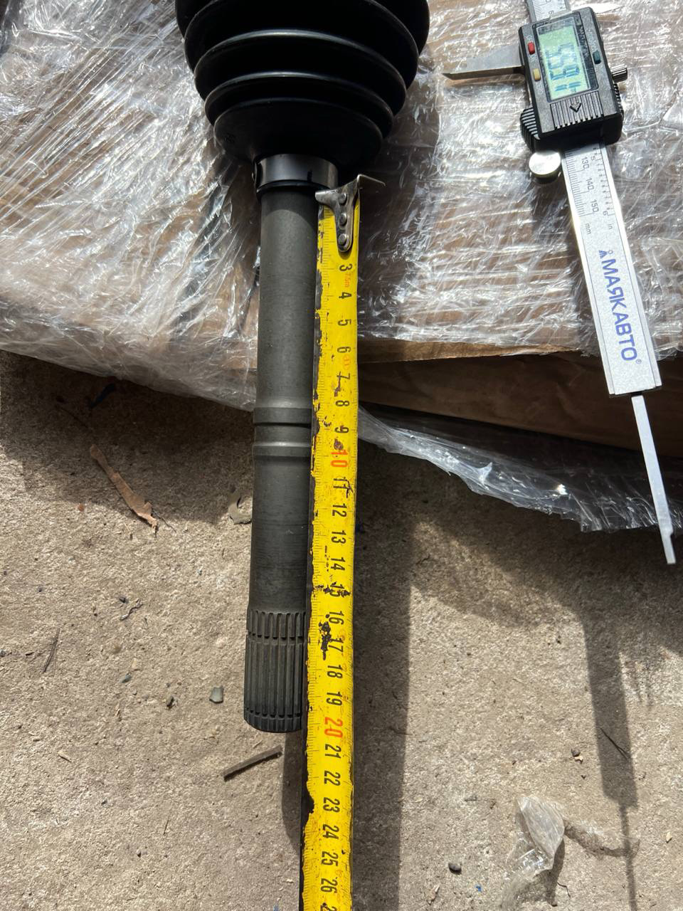

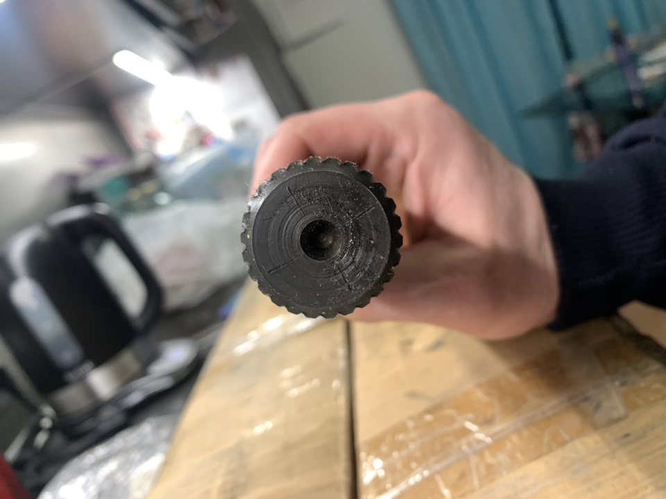

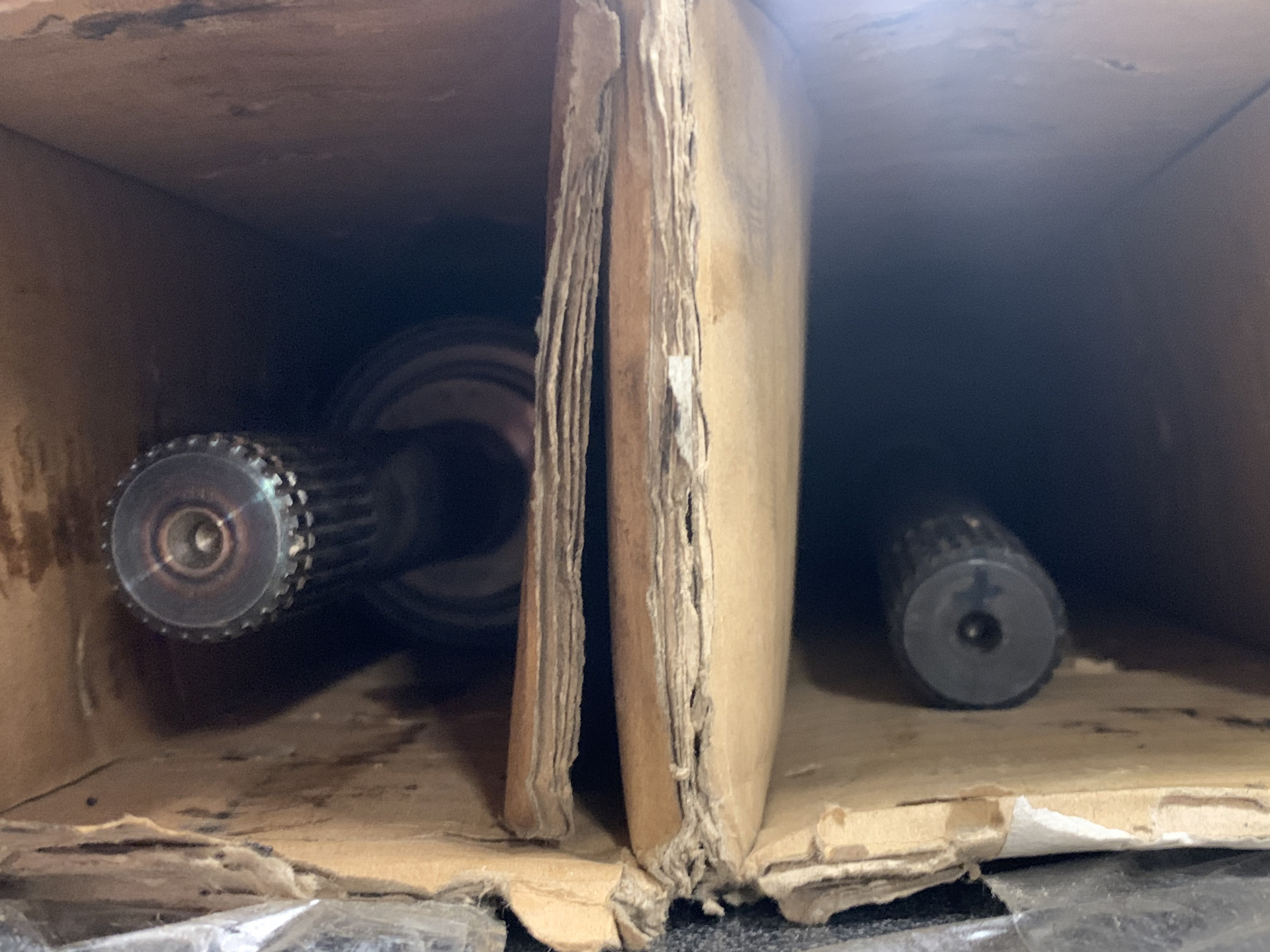

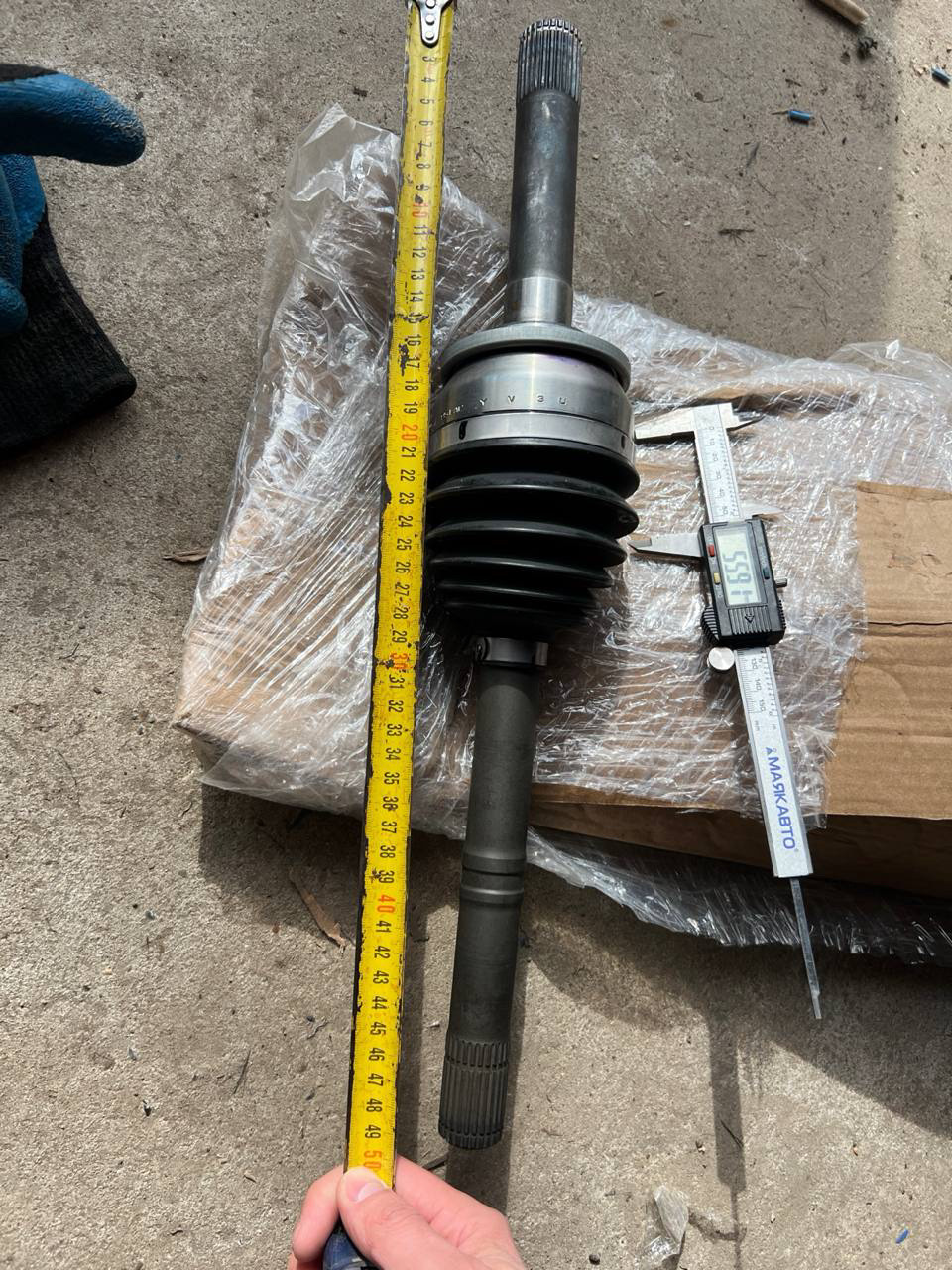

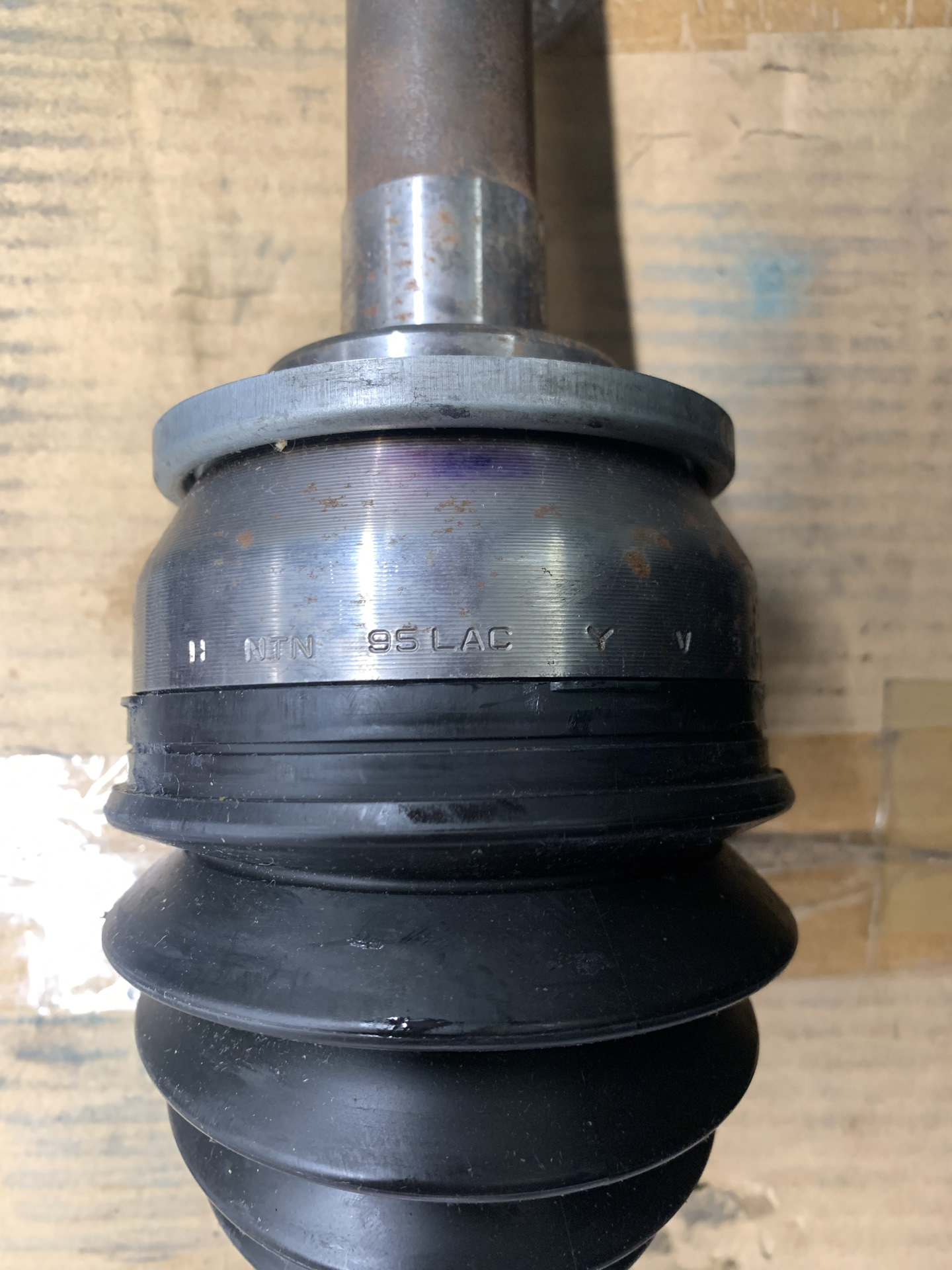

Всем привет. На мои изыскания в разнице между приводными валами паджеро спорт дизель и бензин, так никто внятно ответить и не смог. Помог с размерами akcell-nn за что огромное спасибо. Человек подошёл с интересом и ответственностью. Сделал замеры, проверил кросс номера и вообще поддержал в этом вопросе. Благодарю 🤝 Итак, в чем же разница? Как выяснилось все совпадало за исключением длинны вала. Разница в 3 см. получается дизеля длиннее.

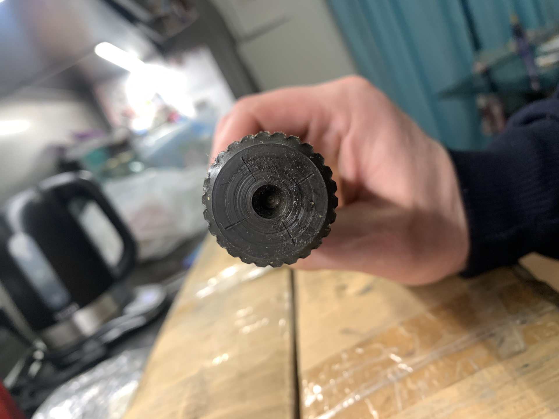

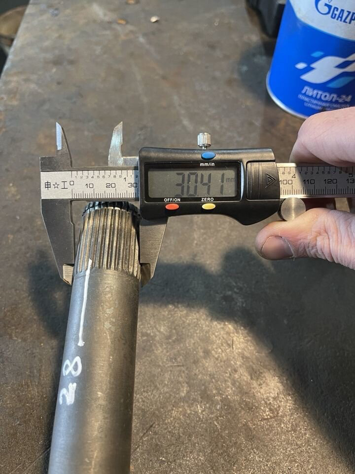

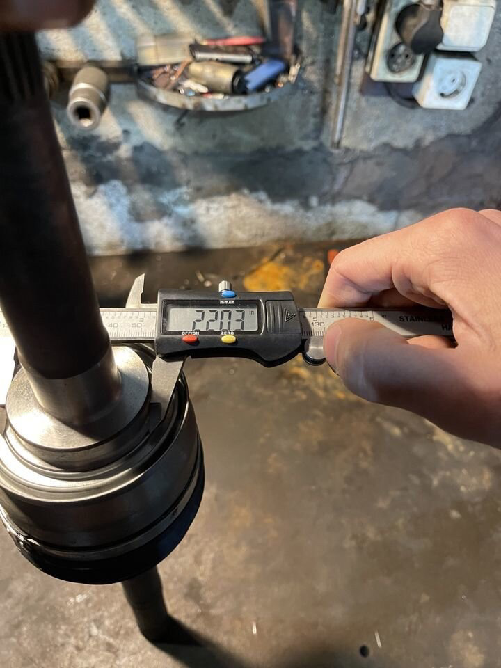

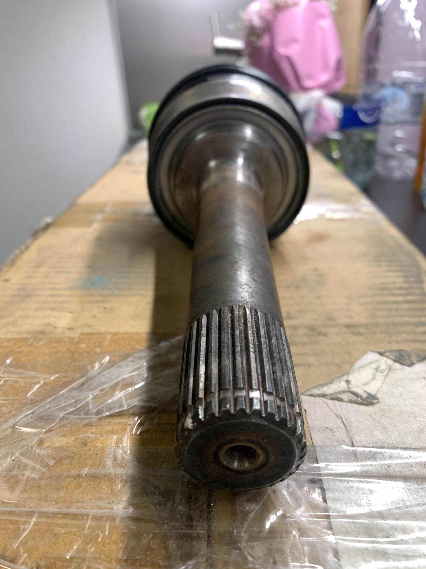

Количество шлицов со стороны редуктора 26 шт. Количество шлицов со стороны колеса 28 шт. Остальные замеры конкретно валов дизеля на фото. Последние три фото от бензина.
