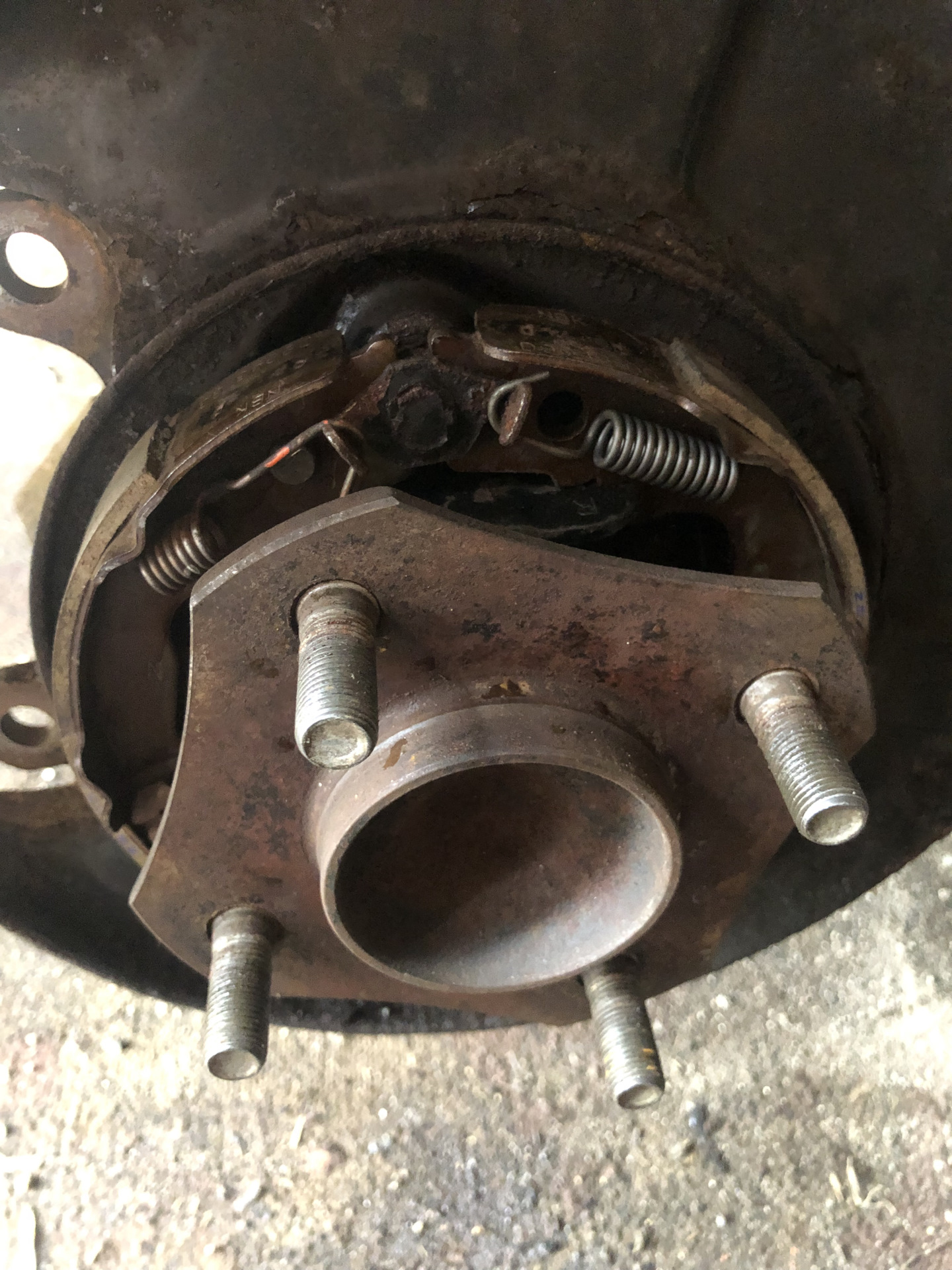

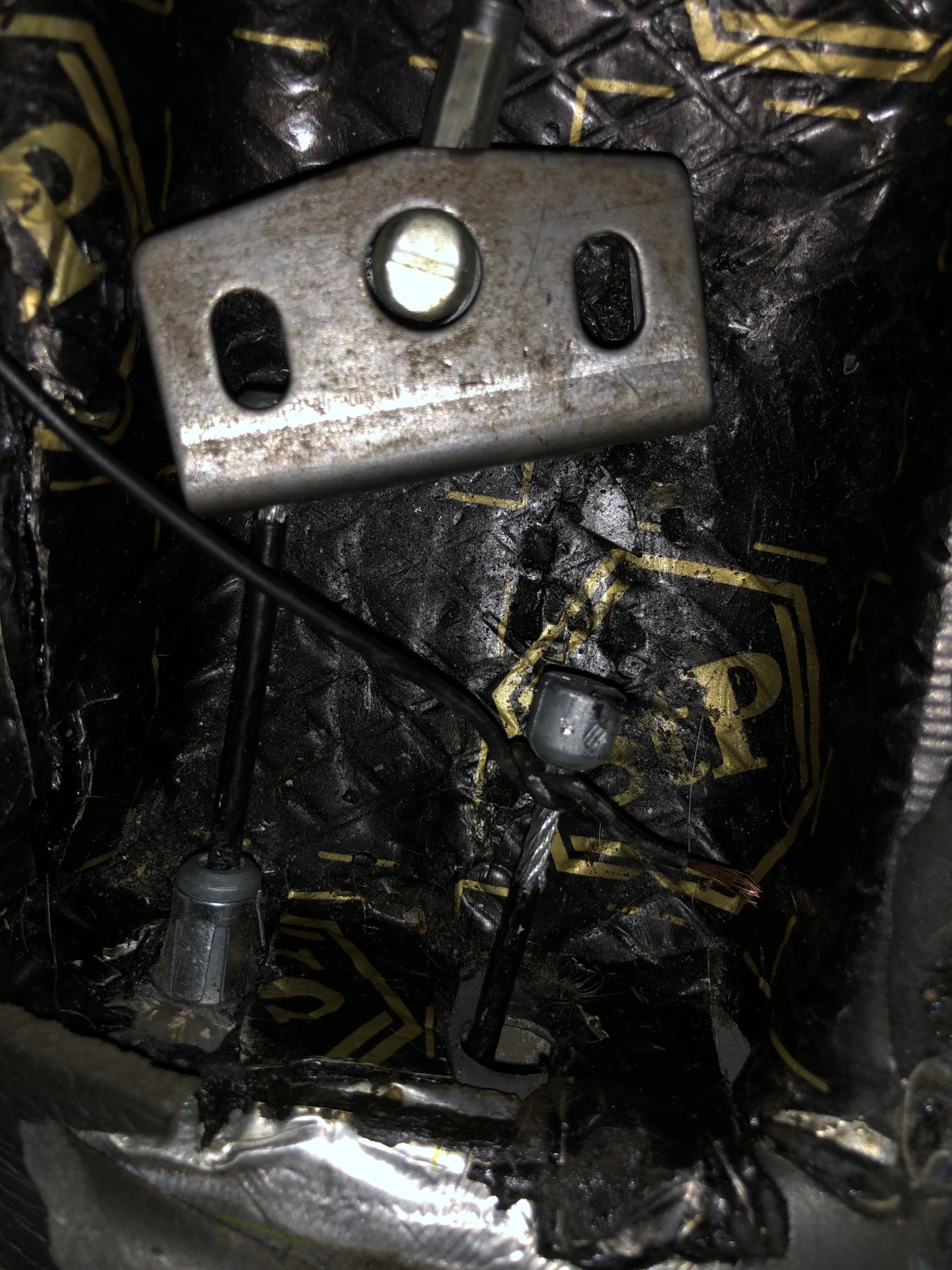

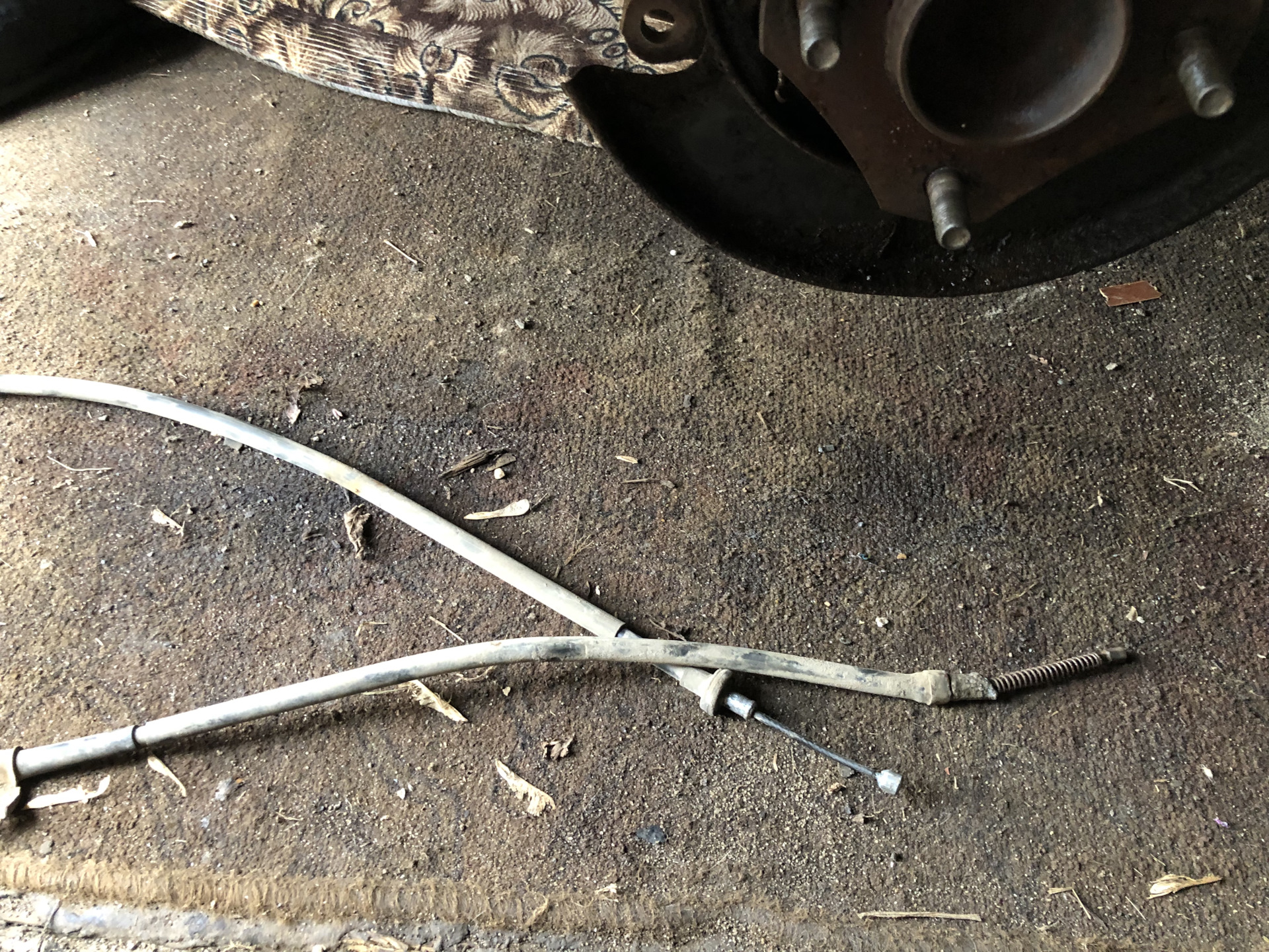

Не пойму почему троса ручника долго не живут. Всегда пользуюсь принципиально чтобы не закисали. А они как назло заклинивают. Вот и тут после проверки выяснилось что правое колесо никак не реагирует на ручник и никакие регулировки не помогали.
Выяснилось что трос заклинивает в сжатом положении и обратно не отходит. Итого трос был всегда стянут и в таком положении разведенных колодок колесо ездило пока не стерло эти колодки.

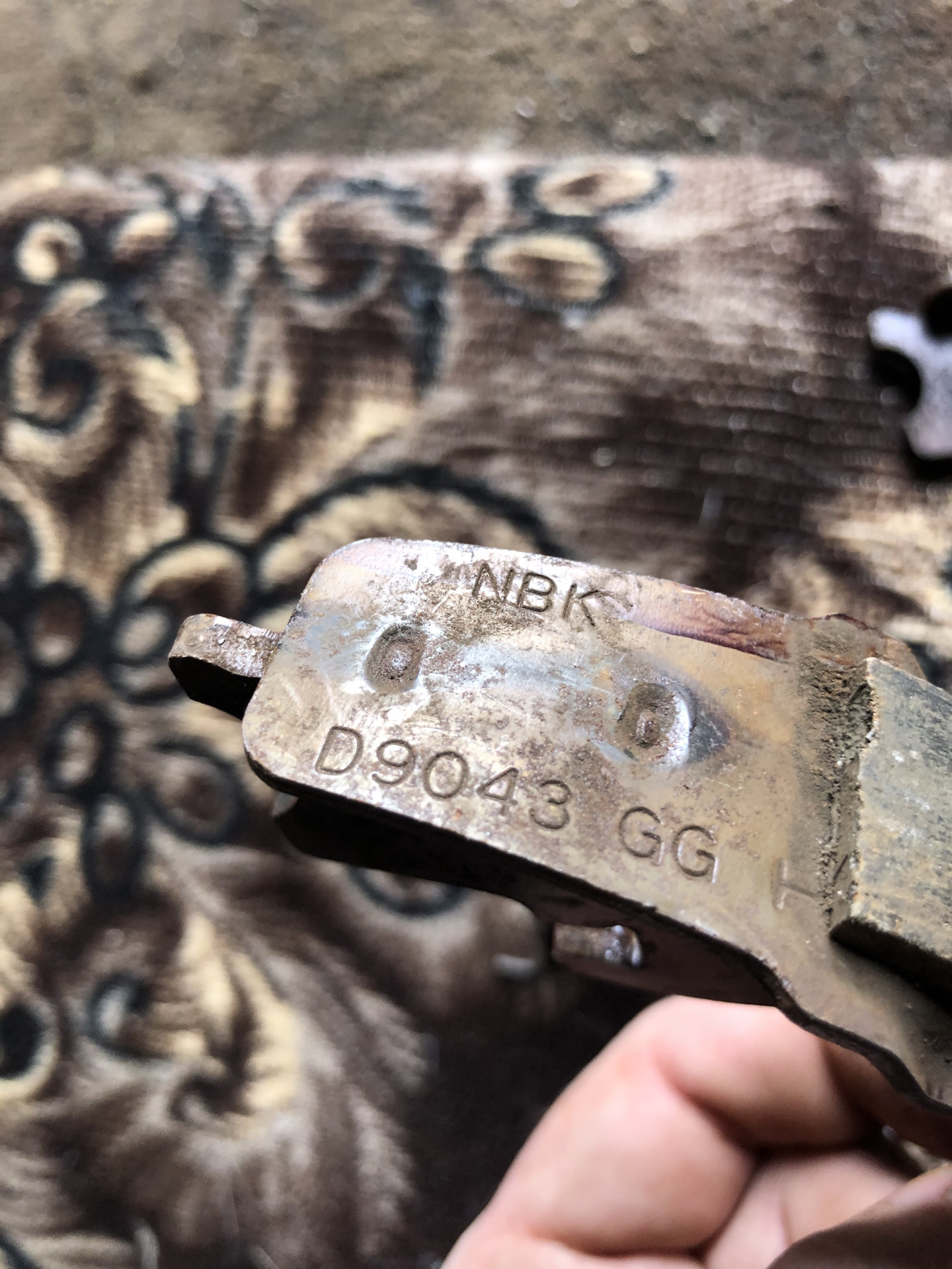

После установки нового троса — достал из давних залежей свежие колодки ручника почти без износа. И поставил их.

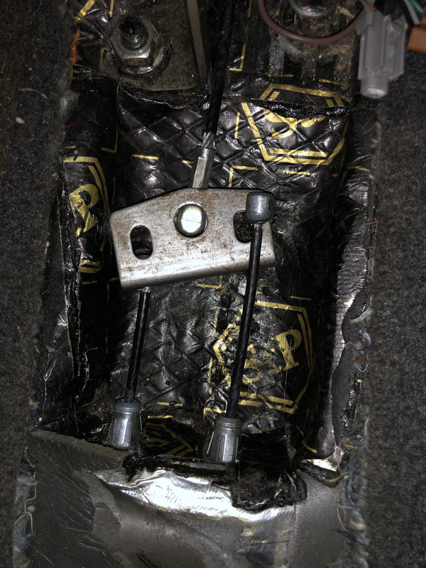

Трос менял в одно лицо и без ямы. После замены и регулировки — колеса стали схватывать одновременно и встают колом.

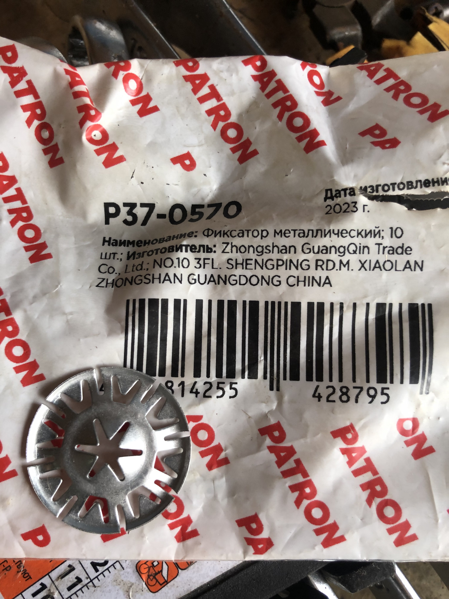

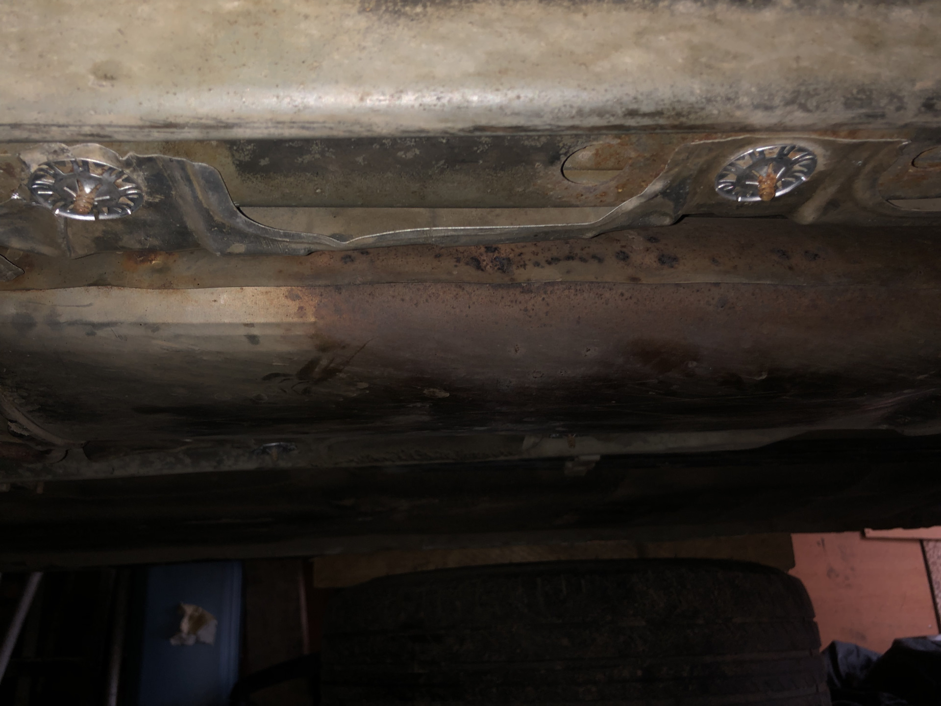

Так же раздражал дребезг теплового экрана выхлопа. Все родные клипсы растворились вникуда. По запросу артикула родных клипс — цену за одну выдает в конские 700р. Спасибо аналогам — заказал клипсы Patron P37-0570, которые отлично и плотно встали — забивал их молотком через проставку в виде головки. Вышло около 140р за 10шт.

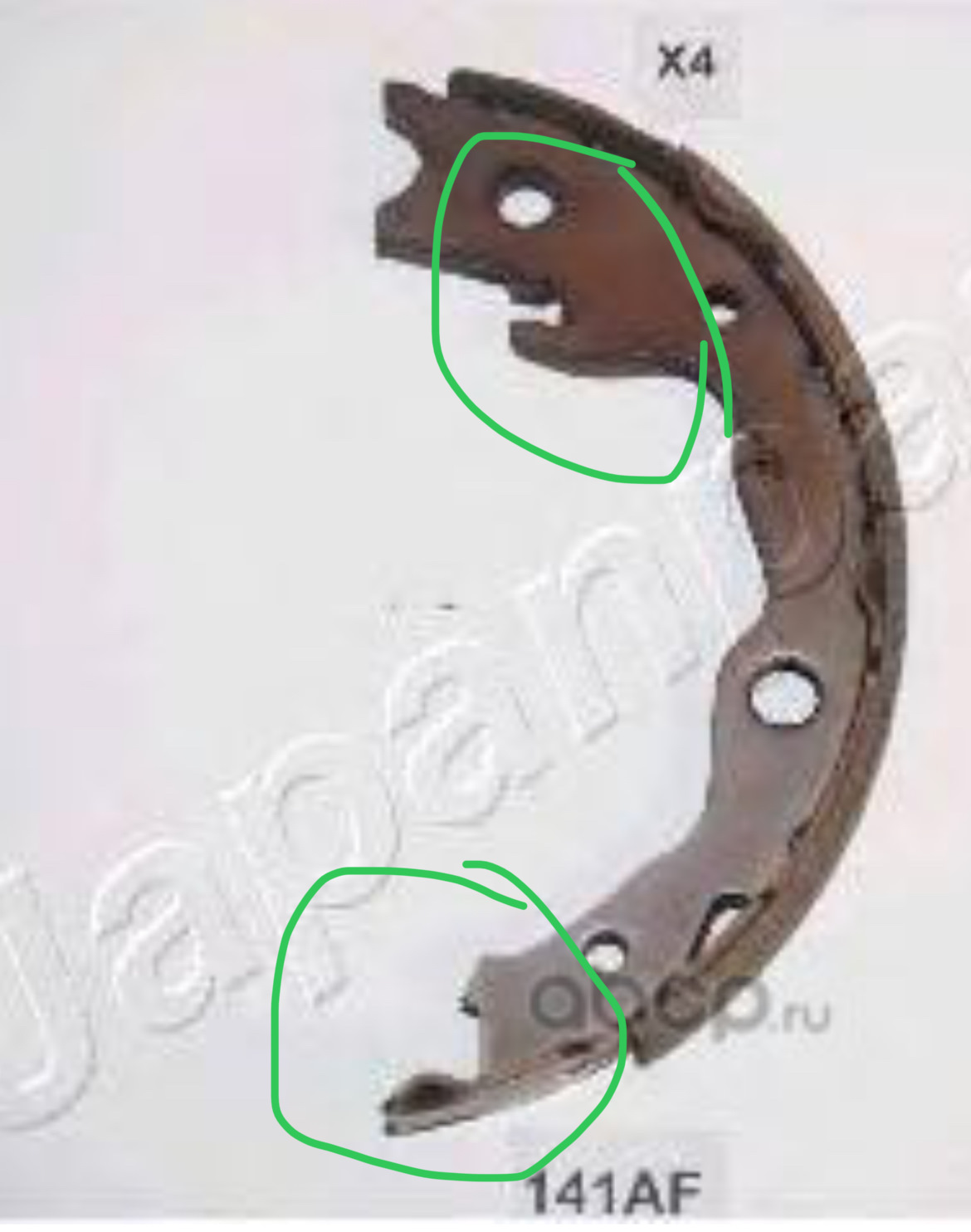

До этого покупал оригинальные. Тактильно и визуально разницы не заметил. Тоже в ожидании своего часа на замену тросов ручника. Колодки покупал стелокс . 000484SX Не советую, для установки пришлось дорабатывать.
Спасибо большое.
А в чем заключалась доработка колодок?
Вроде к качеству особых условий нет, т.к. это же даже не "тормозилки", а просто "держалки" ))))
Стачивал металл в местах прилегания колодки. Чтобы на колодки можно было напялить диск, с диском все хорошо, какогото бортика не было. На старых колодках артикул выяснить не удалось, много коррозии было.
Купил Miles, и такая же фигня. Но я прямо в тисках само ферродо болгаркой лепестком сточил пару мм, и все зашло отлично. Чуток подтянул регулировкой и отстроил тросы — пока что полет нормальный, держит намертво!
